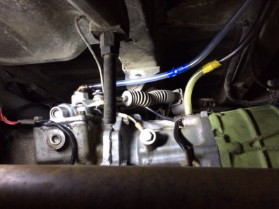

Bonjour , L300 4x4 : pour tenir la boîte transfert et la boîte vitesse , il y a sous le châssis 2 ferrures boulonnées et comportant des silentblocs , les deux ferrures sont reliés par un tube . Comme j'ai un des 2 silentbloc de mort , j'ai demandé le prix ... devinez !
Pas de détail ; Mitsubishi ne vend que l'ensemble ( les deux ferrures avec silentblocs plus le tube de liaison ) pour un prix supérieur à 400 euros : c'est ça le progrès .
Bien sur , j'ai passé ma journée à chercher un Silentbloc adaptable , je pense avoir trouvé . A plus .

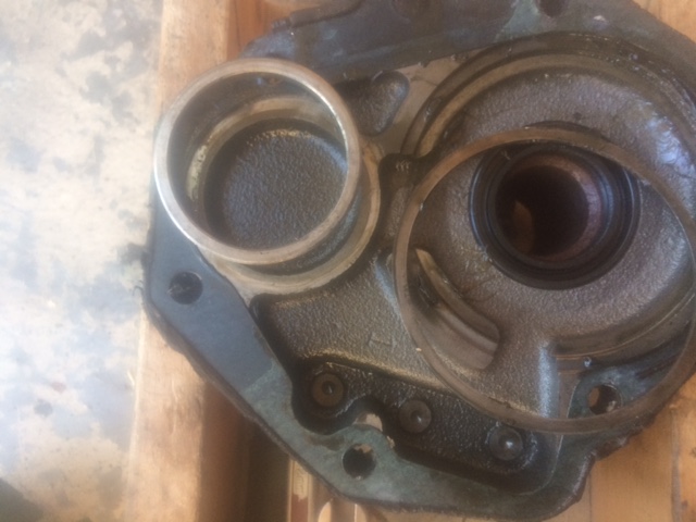

Hello , pour les amoureux de mécanique , 2 photos :
Sur la première , vous voyez le coté intérieur du carter de la commande d'embrayage , avec 2 rondelles calibrées qui servent à immobiliser en translation les roulements de la boîte de vitesse , qui ne sont pas serrés dans le carter en alu . Sur la deuxième photo , les roulements dans leur logements , et qui seront bloqués grâce à rondelles calibrés . Dans certains cas , il peut être nécessaire de faire augmenter ou réduire l' épaisseur de ces rondelles .
Je pense que le fait que les roulements soient montés glissants est donc normal , contrairement à ce que j'ai pu lire ici ou là . Je me pose la question : lors du remontage , faut il appliquer une colle à roulements ??? Qu'en pensez vous ??
A vous .

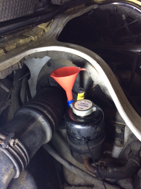

Bonjour , une petite astuce pour le L300 ( On peut faire pareil sur d'autres 4x4 ) J'ai remplacé les bouchons caoutchouc de mise à l'air libre par des tuyaux transparents qui remontent sous le capot moteur , et qui , munis d'un entonnoir pourront permettre de remettre de l'huile dans les boîtes transfert et de vitesse . De plus , l'orifice est à une hauteur plus importante que d'origine pour le passage de gués . Les scotchs ne sont là que pour repérage , pas pour l'étanchéité !
Voilà . A plus .
