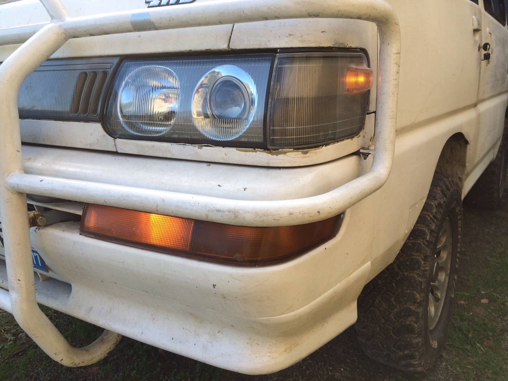

sebidon a écrit :petite question hors sujet, tu connais la différence entre les L300 avec les clignos avant dans le parechoc comme le tien et ceux qui les ont simplement dans le prolongement des phares ? d'ailleurs tu as quoi à cet emplacement, les veilleuses ?
Les L300 avec les phares carrés ont les clignotants oranges dans le prolongement des phares et les L300 avec les phares ronds ont les clignotants oranges dans le pare choc. (il y a aussi eu des parchoc tunning...)
Pour nous dans les feux lateraux blancs il y a un petit ergot avec une ampoule orange qui clognote en même temps que le cligno orange du parchoc:

gradateur a écrit : Les L300 avec les phares carrés ont les clignotants oranges dans le prolongement des phares et les L300 avec les phares ronds ont les clignotants oranges dans le pare choc. (il y a aussi eu des parchoc tunning...)
Pour nous dans les feux latéraux blancs il y a un petit ergot avec une ampoule orange qui clognote en même temps que le cligno orange du parchoc:
merci pour les infos, c'est n'est pas une histoire d'année, alors pourquoi y a t'il différents types de phares ? c'est une option ? lesquels sont les mieux ? peut on remplacer tes répétiteurs avec ergots par les clignots de l'autre version ou les formes sont elles différentes ? car je trouve ceux dans les pares chocs un peu plus exposés pour nos pratiques

sebidon a écrit :merci pour les infos, c'est n'est pas une histoire d'année, alors pourquoi y a t'il différents types de phares ? c'est une option ? lesquels sont les mieux ? peut on remplacer tes répétiteurs avec ergots par les clignots de l'autre version ou les formes sont elles différentes ? car je trouve ceux dans les pares chocs un peu plus exposés pour nos pratiques
ce n'est pas une histoire d'année oui et non car les derniers produits ont tous les phares ronds mais les 2 types de calandre ont en effet été juxtaposées durant un bon moment. Par contre les versions type japonaises ont toutes les phares ronds (mais j'en ai vu quelques uns en phare carré donc c'est pas une regle absolue)
Les clignos dans le parchoc sont solides (plastique bien epais) et je ne suis pas sur que les cligno sur les angles soient vraiment plus a l'abris car ils se prennent régulièrement des coups de branche non négligeables. Je suis bien content que les deux fonctionnent en même temps histoire d'en avoir toujours un qui marchera.
je ne sais pas si les deux blocs sont compatibles mais a première vue oui...

Sur ce truc des phares, je pense que ça dépend de l'origine du véhicule: utilitaire ou tourisme. Les utilitaires n'ont pas les clignos dans le PC alors que les tourisme oui avec des phares ronds (c'est valable au moins pour les L300 allemands et hollandais).

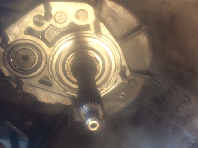

Hello , pour les amoureux de mécanique , 2 photos :
Sur la première , vous voyez le coté intérieur du carter de la commande d'embrayage , avec 2 rondelles calibrées qui servent à immobiliser en translation les roulements de la boîte de vitesse , qui ne sont pas serrés dans le carter en alu . Sur la deuxième photo , les roulements dans leur logements , et qui seront bloqués grâce à rondelles calibrés . Dans certains cas , il peut être nécessaire de faire augmenter ou réduire l' épaisseur de ces rondelles .
Je pense que le fait que les roulements soient montés glissants est donc normal , contrairement à ce que j'ai pu lire ici ou là . Je me pose la question : lors du remontage , faut il appliquer une colle à roulements ??? Qu'en pensez vous ??
A vous .

Bonjour , pas tous à la fois !
Concernant la lubrification , j'ai mis 2 litres dans la boîte de vitesses et 2 litres dans la boîte transfert en passant par les orifices en partie haute , pour la mise à l'air libre . Les " bouchons " en caoutchouc ont été remplacés par des tuyaux qui débouchent en hauteur .
Mais ce que j'ai constaté , c'est que si on remplit la boîte transfert par le bouchon de niveau , alors on ne mets que environ 0,8 litres ! et la partie supérieure n'aura rien ( sauf par les projections en roulant )... Voilà , je vous mets en garde .
En démarrant à froid , il y avait un bruit inquiétant qui disparaissait à chaud , donc démontage et j'ai trouvé le roulement pilote ( il est dans le volant moteur et guide l'arbre de boite qui traverse l'embrayage ) , roulement pilote archi mort , donc changé .
La suite , plus tard ...
