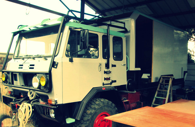

Par le début, au dernière nouvelle, le camion en était là :
Puis, après avoir bien bosser turbiner H 20/24 comme un acharner, afin de préparer ce genres d'éléments :
pour pouvoir enfin faire ça :
pour qu'il puisse en être là pour les jours d'épousailles du capitaine et de la capitaine :
Et oui, il me fallait bien tout ce volume pour emmener femmes, moussaillons et divers personnages de haut vol, pour un total de 15 personnes à la mairie .....
Bien sur, la boite était a ce moment là fermée, et disposait d'une porte que j'ai cannibaliser sur une caravane :D
Mais, plus dingue, c'est que, remonté comme un pendule après ces vives flicuailles et ripailles, nous avons enchainer sur ça :

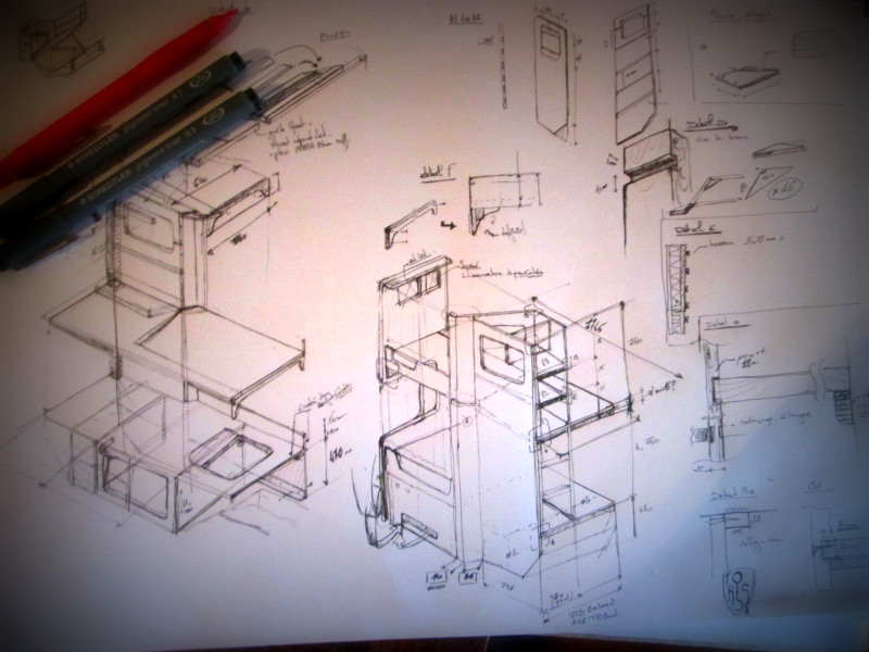

Oui oui, je sais, il ressemble à un gros camion TT qui c'est déguiser en CC pour pouvoir jouir du parking Pour Camping car :lol: :lol:
Et comme j'avais du power en spair, j'ai enchainer les croquis,

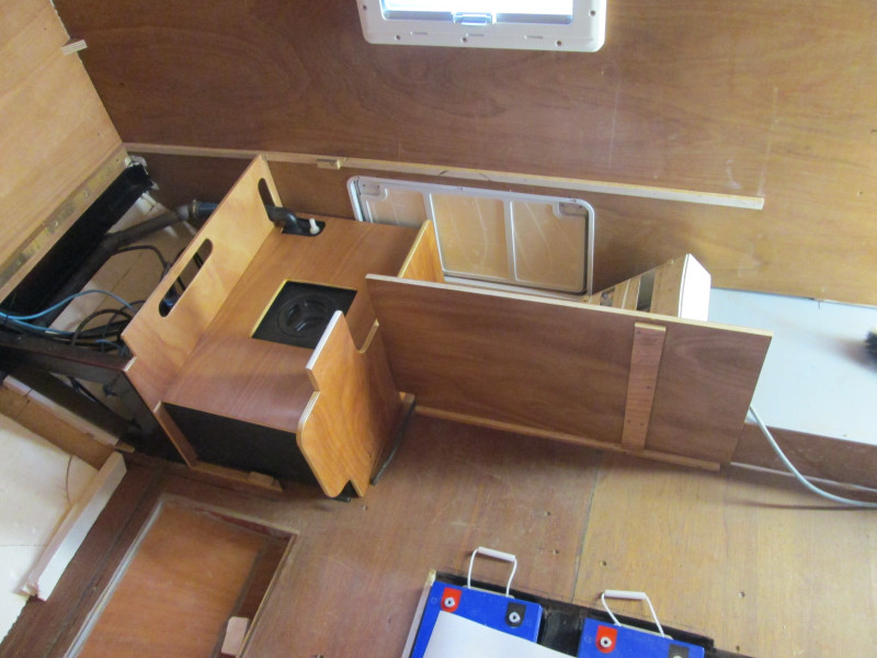

Monté un QG,

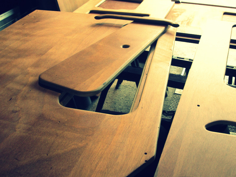

pis, j'ai chopé la scie circulaire, la sauteuse, la défonceuse ainsi que divers truc:
J'ai attaquer mes planches de cp:

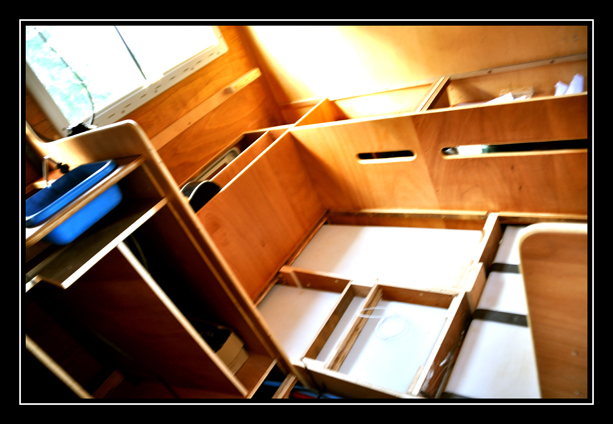

Ce qui nous à permis de délimiter les coffres sous couchette.

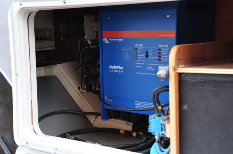

Il y aura, dans celui ci le Multi plus, le Mttp, ainsi que l'armoir Elec 230.
Devant un coffre, derrise une soute ( ou les jumeau tienne dedans) le tout accessible depuis la couchette.

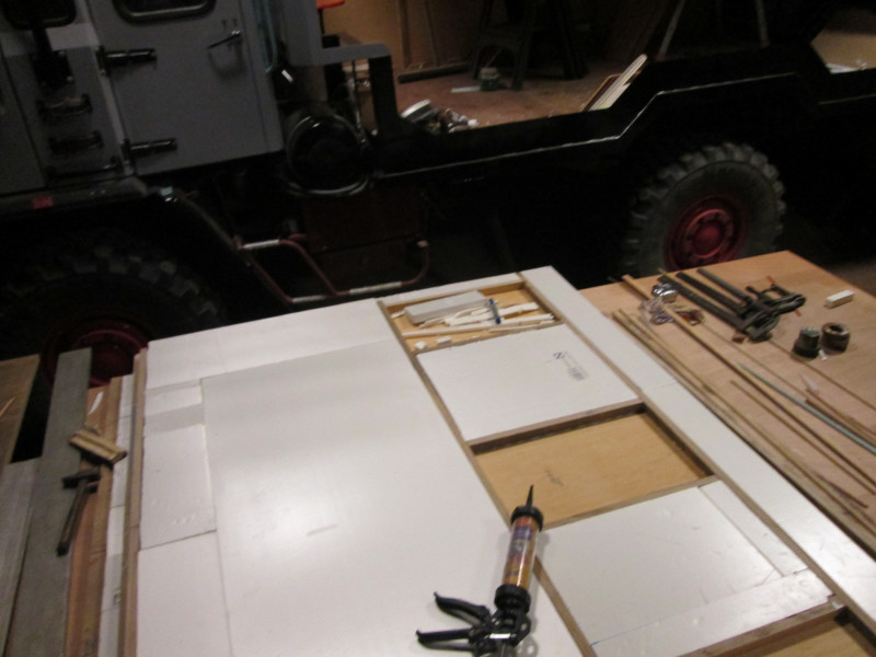

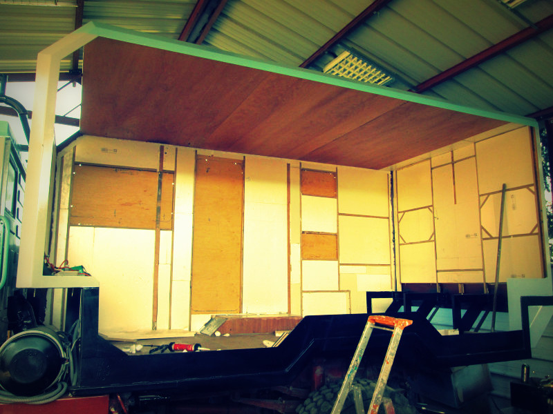

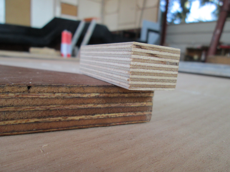

Pour les panneaux, je me les suis fait.
Je ne voulais pas de perçage à travers la structure acier, alors, j'ai retenu la solution du collage/vissage.
Ma structure est conçue avec un gousset qui me sert de surface de collage. Pour la colle, j'ai utiliser un produit utiliser dans l'industrie pour coller les panneaux de carrosserie de 3/4 des fourgons.
[img]
[/img]
[img]
[/img]
Pour les peaux, après avoir essayer différent truc, j'ai procéder ainsi :
:arrow: J'ai utiliser du CP boulot, en 6.5 d'épaisseur, coupé a la cote.
:arrow: Dans du CP de 22, toujours en boulot, j'ai réaliser des pièces pour assembler par l’intérieur mes panneau ( des T de 2 mètres ), et des tasseau de 22X3O pour liers mes panneaux intérieur. Et finir de renforcer,e, j'ai insérer dans les mur des renforts autour des fenêtres coffres et porte.
J'avais un peut peur que le 6.5 soit trop fin.
[img]
[/img]
On vois sur la photo la différence structurel qu'il y entre du merenti en 22 (mon planché) et du boulot. Beaucoup plus de couche/collage. Et a travaillé, a voir comme ca a pu me sater mes outil, c'est du costo :mrgreen:
:arrow: Préparer mes panneaux en vernis, puis peinture auto
:arrow: Decoupe, montage a blanc. J'en ai profiter pour couper mon stirodur de 30
:arrow: collage par l'intérieur de mes panneaux ext, collage et vissage de mes profil en T
[img]
[/img]
:arrow: isolant, puis collage/vissage de la peau intérieur, en peuplier de 5mm, avec la finition en oukoumé
Si je trouve 5, j'ai mon essais qui traine sous les goutiere ou en vois le montage en vue coupé, pour que se soit plus clair, si ça peu aider à voir le truc :wink:

Pour le matos, j'ai pris un multiplus, un 3000 VA, un Regulateur solaire MTTP 100V 30A , un afficheur, le 702 pour suivre tout ça, et un clef doddle, pour suivre les 600 W de Panneau Solaires, eux branchés en 2 paquet de 3 panneaux en séries
Et en consomable, j'ai 6 chargeurs divers, une alimentation d'interphone, un frigo de 110L en 230 et une plaque induction 2000W. La pompe est en 24, comme l'éclairage LED et le Webasto chinois.
Pour la vie à bord, 3 mois après, je dis change rien !!! Sur les fortes chaleurs, j'ai un eu bonne consommation du frigo, car pas encore d'aérateur, et comme il est bien encastré dans la cuisine et que nous avons eu le droit a des 40/41°,autan dire qu'il faisait chaud là-bas derrière.
Du coup il a dut combattre cette chaleur, et mois pour combatre celle-ci, je vais intaler deux ventilations de 12V.
LE BMS 702 ( l'écran de surveillance) marche bien, l’alarme aussi( j'ai laisser un radiateur électrique soufflant de 2KW toute une nuit, puis un peut fort... Du coup, le seuil d’alarme à bien couper à 50% :D
Le Multiplus joue bien son rôle, mais la aussi, la plaque et le matos qui tourne à 40, le local elec est bien chaudasse. Du coup, ici aussi aérateur. Mais pas de problème de pertes de puissance dans ces conditions.
Et le paramétrage du courant absorbé sur la prise quai est bien pratique pour ne pas sur-dimensionner son Groupe Electro.
Je vais en embarquer un car nons seulement, en cas de pépin sur le matos, ça offre une petite redondance, mais également pour rechargé un coup mon park baterie ( 4X200 Ah ) il me semble apprécier une charge d'équilibrage tout les 3 mois :)
Voilà pour un premier retour après utilisation. Je pensais avoir le temps de compléter mon poste sur le réglage optimum des multiplus, mais pffff, comment dire, pas l'temps, trops juste et tout et tout.....

En image, c'est mieux :D :D
Le coins câblage, avec repère sur les fils et tout le toutime orch
Un paquet de 3 PS branchés. On peut lire la tension
On peut distingué le local electrique situé sous la couchette
Le trous dans le planché pour acueillir les pilles. Ca ne se voit pas sur la photos, mais à 250 KG de batterie, j'ai réaliser une bac en tolle de 3MM
Le Bac a batterie, placer sous le faux châssis. sur l'axe des barre stab'
Et pour la réalisation, rien dans les mur, car trop de souci en cas de blessure de câble. Du coup, toronnage du faisceau ( ce qui implique une bonne préparation ) puis passage en goulotte dans les coins du mobilier.
L'emplacement du Multiplus, du Régulateur, des Fusible 24V et du tableau de distribution 230v, avec des Diff qui disjoncte bien, et sans transfo de séparation ...
Et le petit tas de liaison cabine/Cellle. Deux plus des moins, des eclairages de gabarit, des commande de témoin pour la plateforme, ......
Et voilà :drinkingcheers: :drinkingcheers:

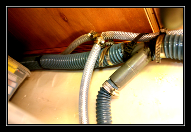

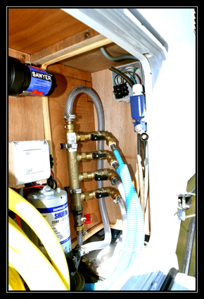

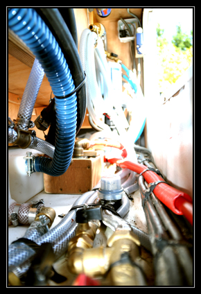

Et ça continue avec le circuit d'eau qui n'as pas été une sinécure !!! :twisted: :twisted: :twisted:
Pour les données technique : 2 reservoirs sous les couchettes de 70 L
3 reservoir plats de 40 L sous le plancher du carré
4 Pts d'eau, distribués par une pompe shurfow en 24V, et un pompe a pier dans la cuisinne.
L'Eau chaude dans la douche par un échangeur thermique.
Pour la douche, j'ai incorporée mon bac réalisé en CP dans le planché, histoire de ne pas trop avoir d'histoire, justement, :D :D
Action :amuseordi: :amuseordi: :amuseordi:
L'incorporation des réservoirs sous planchés et délimitation du local H2O. Dans celui-ci, je compte y mettre l'échangeur, le By pass chaudière, les vanne de réservoirs, et la nourrisse de départ.

Pour les trapes, j'en ai deux de chaque coté de la porte

La distribution est réaliser en tuyau annelé et PVC pour certaines parties exposées.
Les 5 réservoirs arrive sur une nourrisse me permettant de choisir la provenance de l'eau.
après la pompe, chaque circuit est séparable. Bon, la j'ai peut être vu un peut gros, d'autant que pour me prévenir des fuite en roukant, j'ai instaler un inter pompe a proximité de la cuisine, qui est notre puisage principal.
