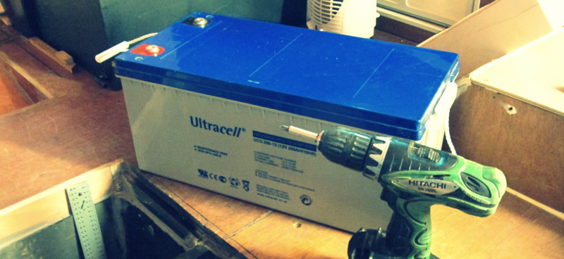

Salut salut,
C'est noter pour les batteries :wink: Donc, vous me conseillerez des batteries de type AMG :?:
Quand à la quantité, comme il m'en faut deux pour avoir du 24, je pensais en mettre 4 pour avoir la possibilité d'en mettre que 2 en cas d'une batterie HS. Bonne idéee? Dépense pour nib ??
Pour le groupe, je suis dessus, cuisine, recharge du park,.....Mon alternateur ne fournissant que 30 A, il me faut bien ça couplé à un multiplus....
Il pourrais me sortir soit 50A, pour un 2000 W, soit 70A, pour un 3000W :?: :?: :?:
La encore, je ne sait pas trop sur koi m’arrêter....Mise a part que je partirais bien sur un instal' en 230.
J'ai de quoi pauser 6 panneau de 100W, Est-ce résonnable ?
Cette énergie solaire est elle bien convertie en A? :?: :?:
Les simulateur me donne un production de 25 A/30 A en crête, plein cagnar.
J'en couplerais 3 en séries, et deux paquet en parallèle.
Mais dans les faite, avec des panneaux à plat, pas trop clean, ect ect, il faut plus s'attendre à quel rendu ?
Et un Mutliplus, quand il sort 3000 W, c'est pour du 230, donc 13 A ?
En entrée, c'est ces même 13/14 A additionnés au courant de perte :?: :?: :?:

il faut mieux que tu fasse direct ton park de 4 batterie en 24v avec de la bonne qualitée, normalement tu a aucune chance de perdre une batterie, il est déconseiller de remplacer qu'une batterie sur un park, afin de laisser le tout homogène, normalement elle vont perde équitablement..
je pense dans votre cas, 4 batterie AGM 165ha, se qui te fait 330ha 24v, tu as une marge de consommation d'environ 90ha, sa te laisse de quoi faire de la petit cuisine, fonctionner le frigo et charger le pc, pendant une ou deux journée sans trop soleil et sans allumé le groupe.
un multiplus 24v/3000w, 2000w me parait juste si tu allume tes 2 plaque ensemble ou si ton frigo décide de s allumé en même temps que tu cuisine,il a une sortie AC de 16a que tu envoie dans ton tableau elec avec tes disjoncteur pour chaque départ, lumière, plaque, frigo, prise...
600w de panneau c'est très correct avec sa je te déconseillerai de branché a l'alternateur sa évite des souci en plus, sachant qu'avec un groupe et le multiplus en 3h tu devrai avoir bien rechargé tes batterie quand sa fait 3jour qu'il fait pourri. et du coup si tu bouge que tout les 5j pour faire 100 ou 200 borne y a pas trop d'utilité...sur des petit camion avec des petite puissance oui c'est bien, mais la t'es déjà full puissance, du coup a part tirer sur ton alternateur et rajouter du cablage, pas d'utilitée...c'est mon avis après rien t'empêche de le faire c'est tjr un plus...
tes panneau tu fait 2parralelx3panneau en serie, tu devrai tourné autour des 80v et 40a, du coup un régulateur mppt victron 100/50
un petit controleur bmv 700, histoire d'avoir un œil sur s'qui se passe!!! évité de tombée en dessous de 25.2v ou 20% de décharge pour une longue longévités de batterie, sa reste des batterie très costaud tu peut le faire de temps en temps mais pas tout les jours..
je pense qu'avec une installe comme sa tu peut vivre de long jour heureux sans te soucier de ton installe, et part journée de grand soleil nous préparer une petite poté!!!

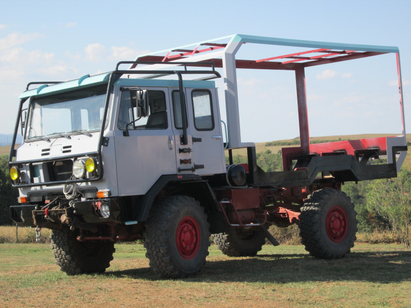

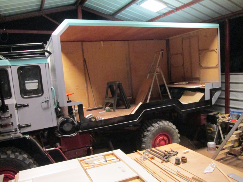

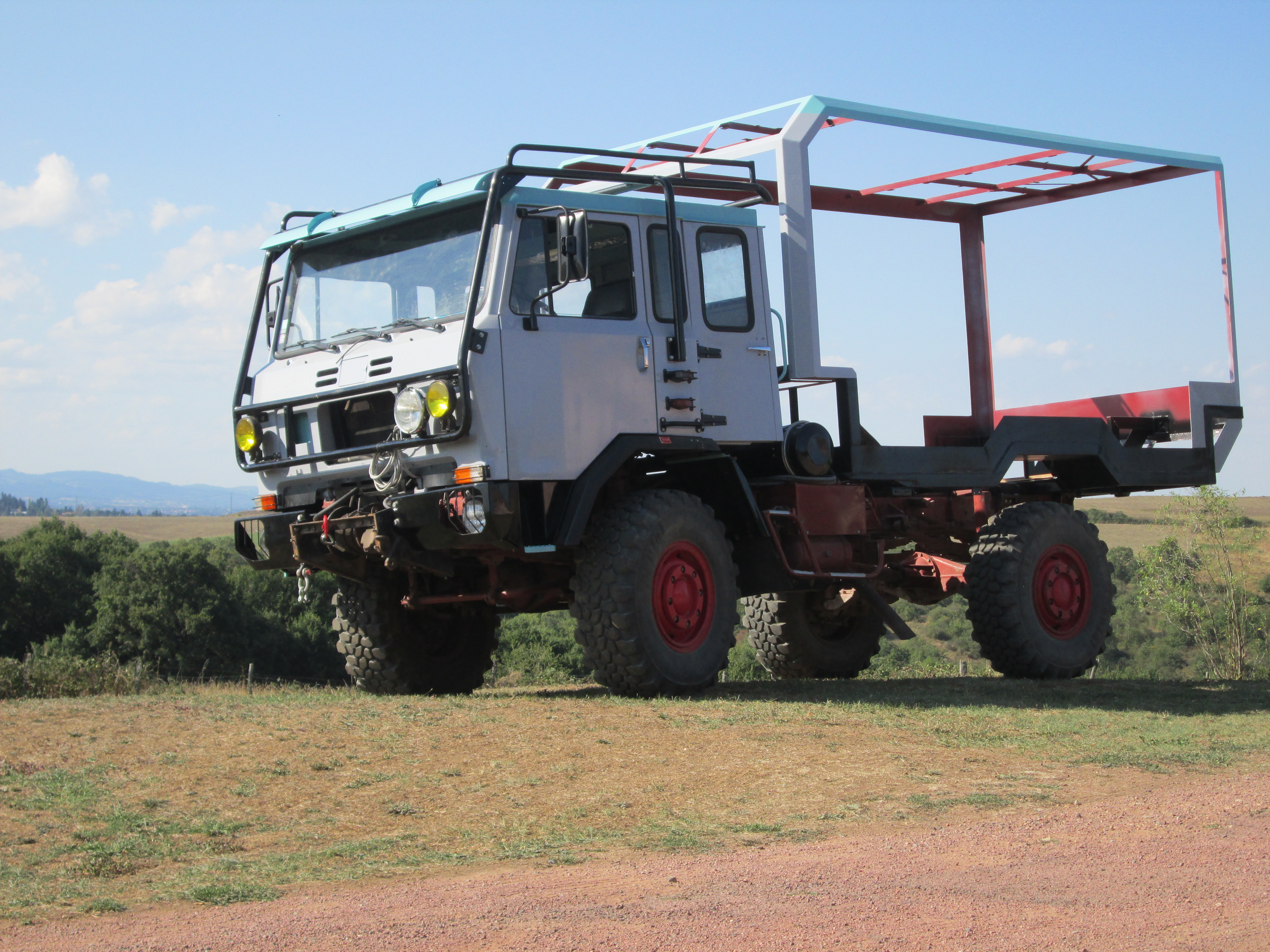

Par le début, au dernière nouvelle, le camion en était là :

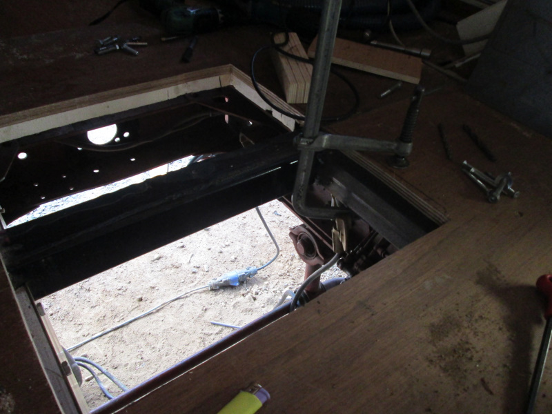

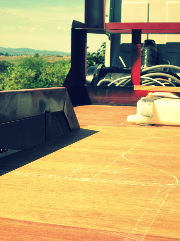

Puis, après avoir bien bosser turbiner H 20/24 comme un acharner, afin de préparer ce genres d'éléments :
pour pouvoir enfin faire ça :

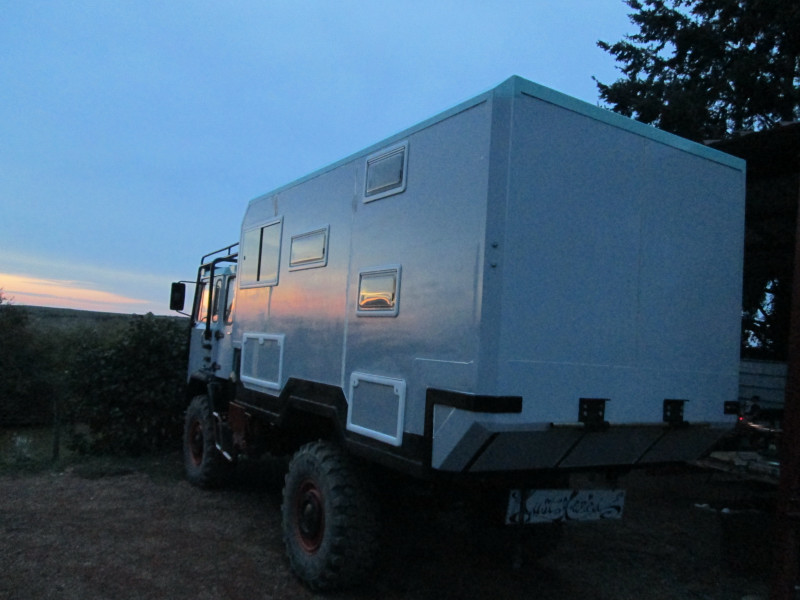

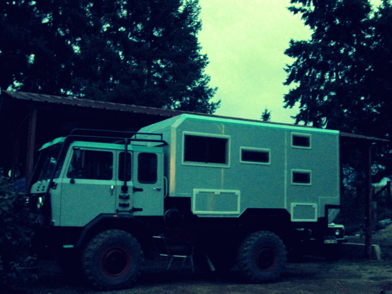

pour qu'il puisse en être là pour les jours d'épousailles du capitaine et de la capitaine :
Et oui, il me fallait bien tout ce volume pour emmener femmes, moussaillons et divers personnages de haut vol, pour un total de 15 personnes à la mairie .....
Bien sur, la boite était a ce moment là fermée, et disposait d'une porte que j'ai cannibaliser sur une caravane :D
Mais, plus dingue, c'est que, remonté comme un pendule après ces vives flicuailles et ripailles, nous avons enchainer sur ça :
Merci à l'entreprise Brisebras, pour les renseignement fournis, ainsi que la dispo pour les questions.

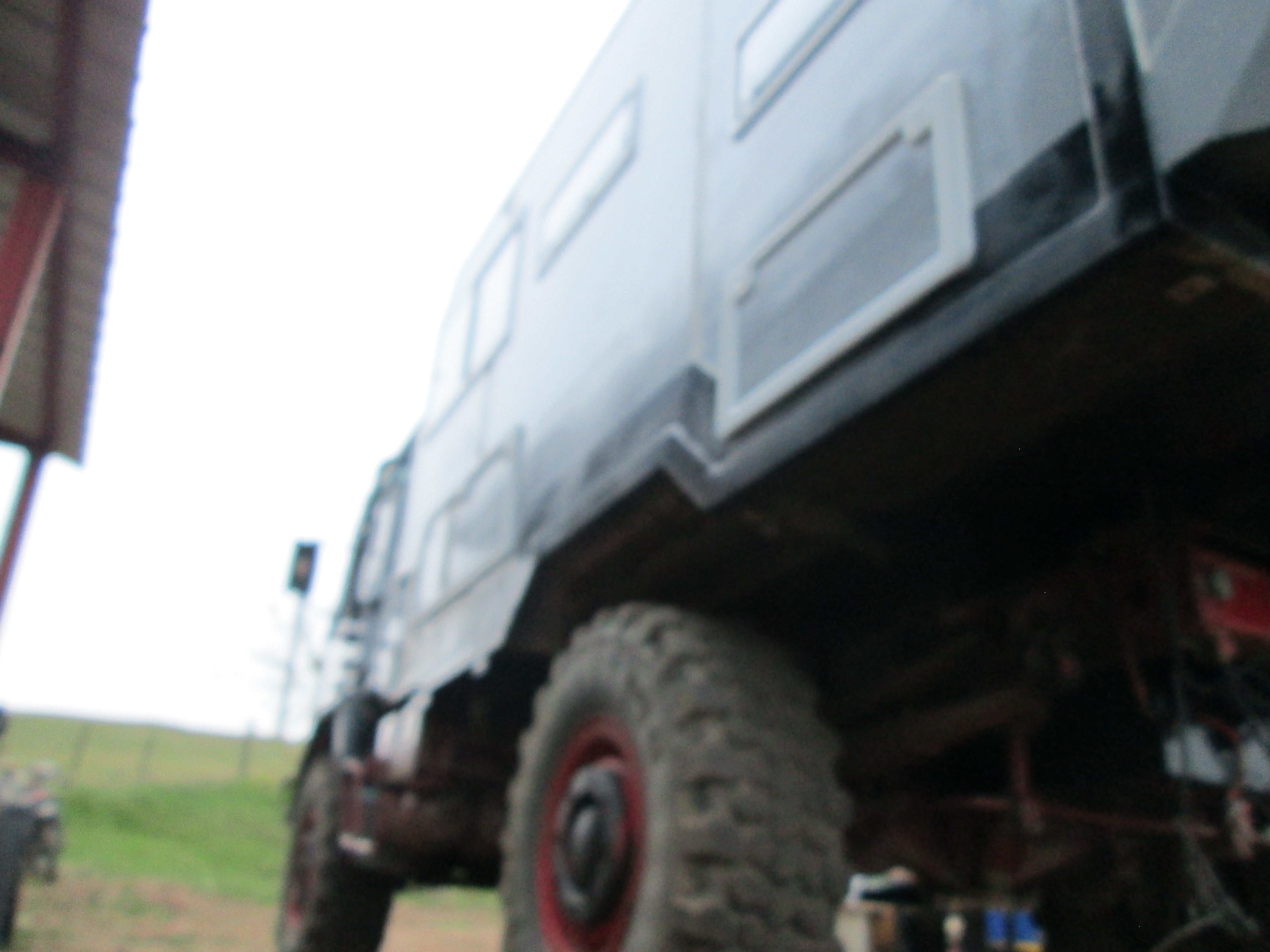

Oui oui, je sais, il ressemble à un gros camion TT qui c'est déguiser en CC pour pouvoir jouir du parking Pour Camping car :lol: :lol:

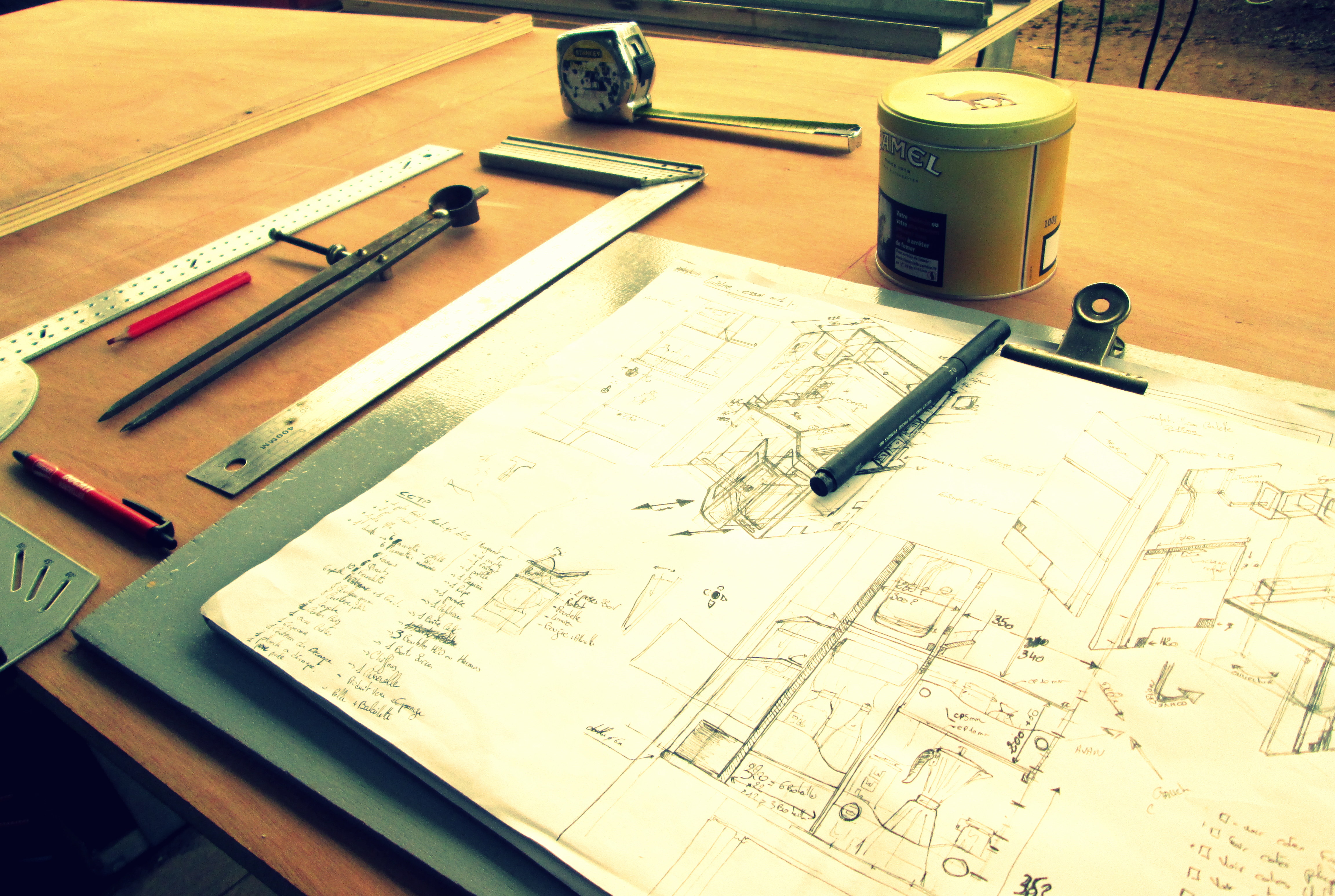

Et comme j'avais du power en spair, j'ai enchainer les croquis,

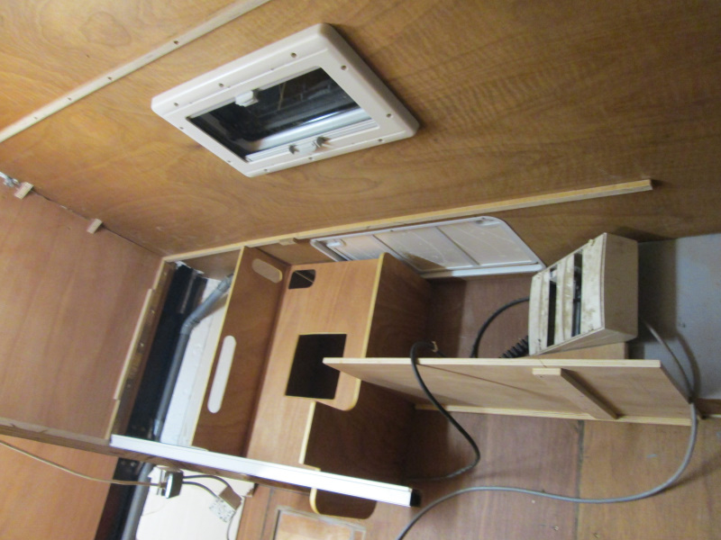

Monté un QG,

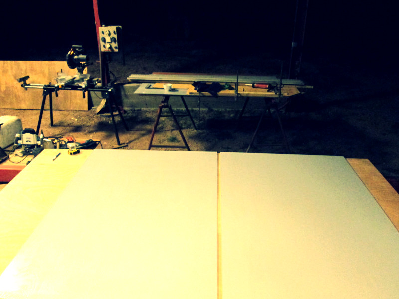

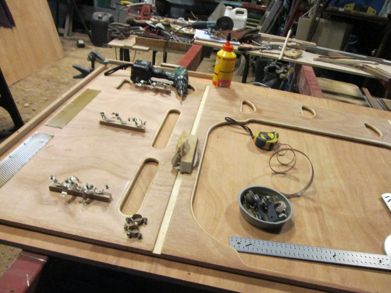

pis, j'ai chopé la scie circulaire, la sauteuse, la défonceuse ainsi que divers truc:
J'ai attaquer mes planches de cp:

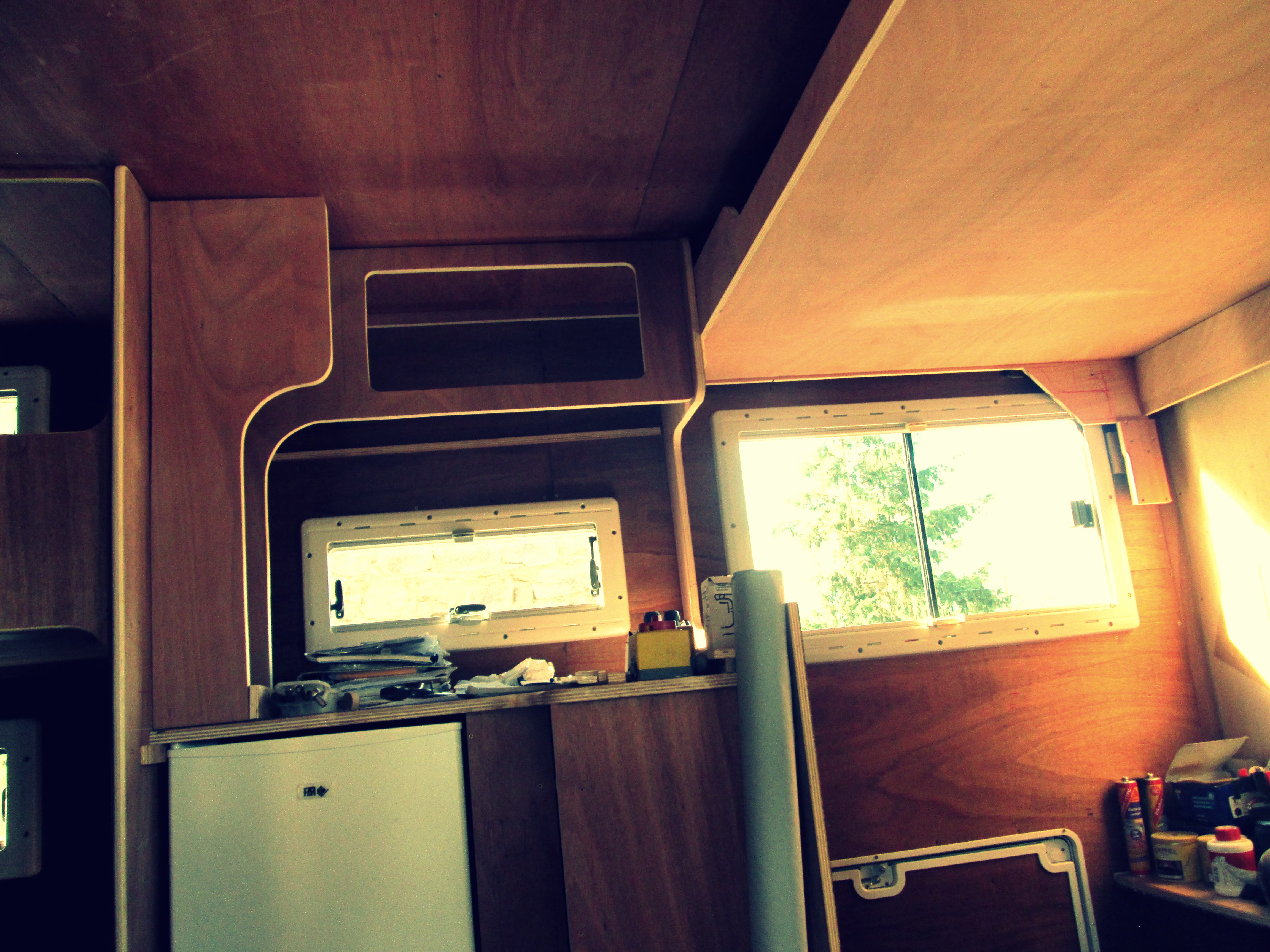

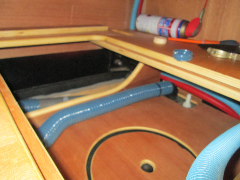

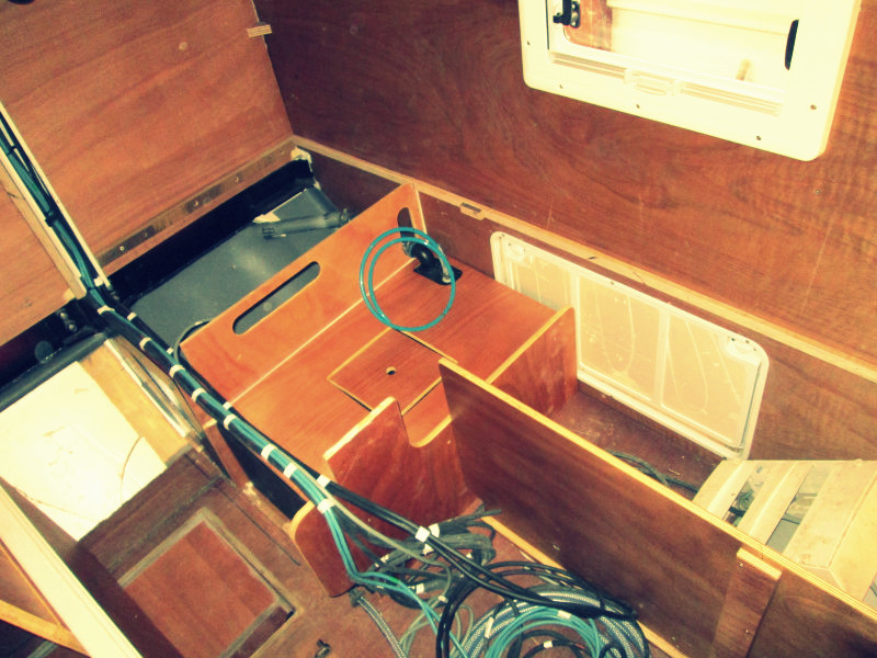

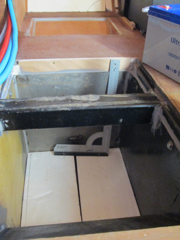

Ce qui nous à permis de délimiter les coffres sous couchette.

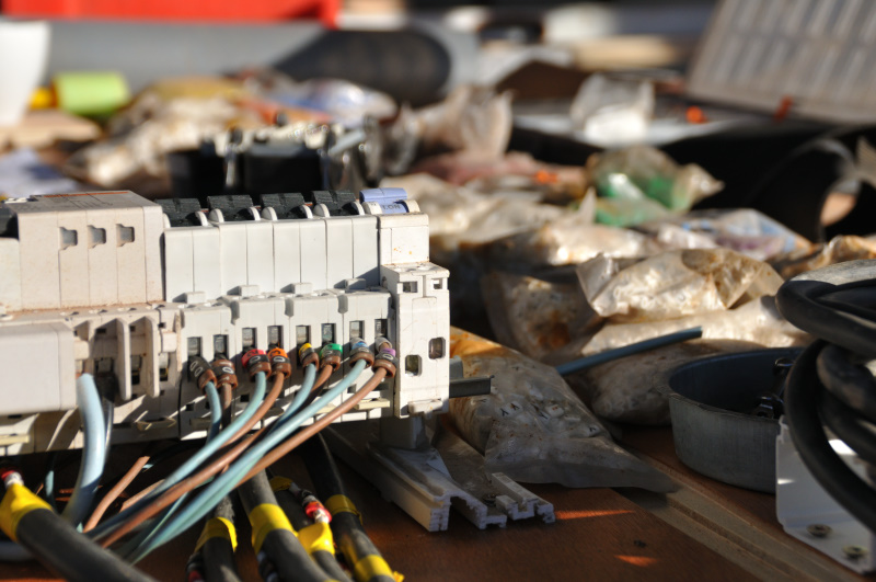

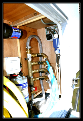

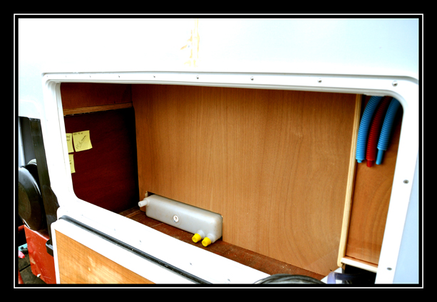

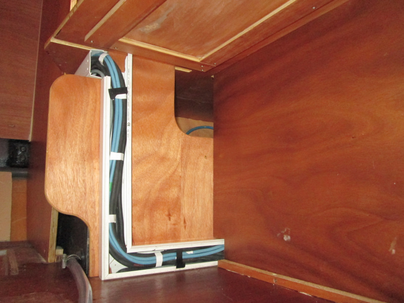

Il y aura, dans celui ci le Multi plus, le Mttp, ainsi que l'armoir Elec 230.
Devant un coffre, derrise une soute ( ou les jumeau tienne dedans) le tout accessible depuis la couchette.

Au programme, pose des PS, cablâge de la puissance Elec, Passage des goullote, toronage, passage de l'eau, montage de la chaudi........ fouet fouet fouet

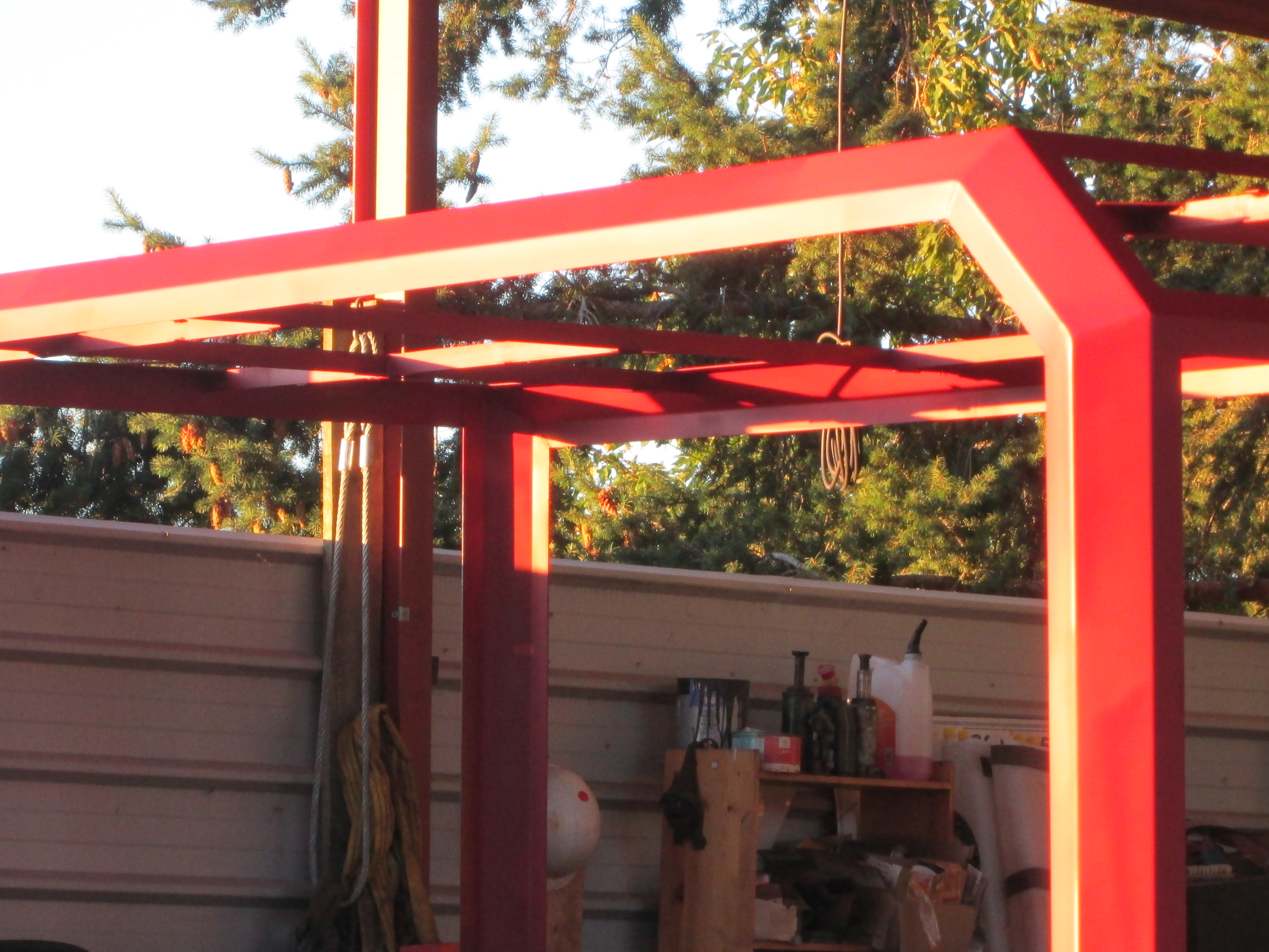

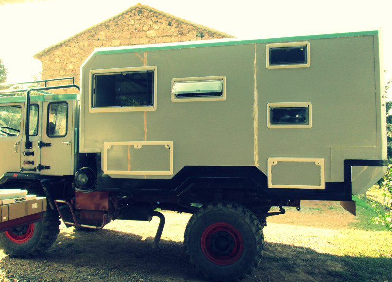

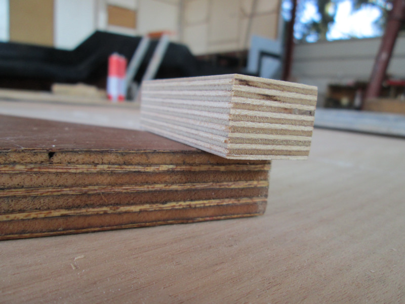

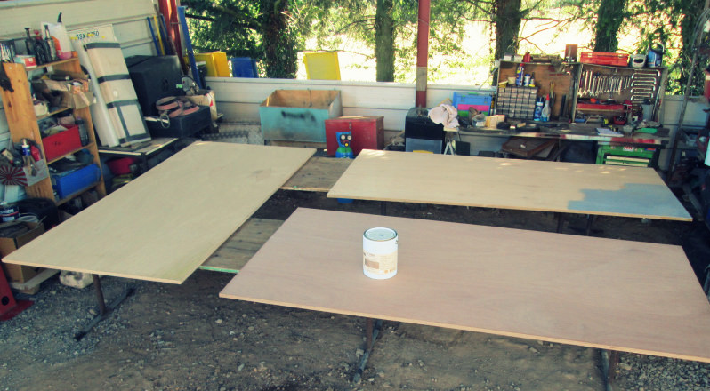

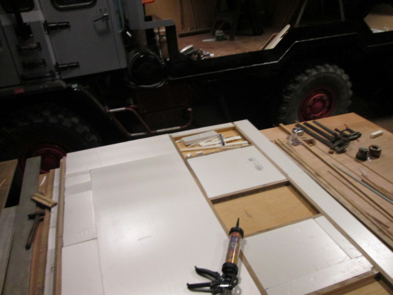

Pour les panneaux, je me les suis fait.
Je ne voulais pas de perçage à travers la structure acier, alors, j'ai retenu la solution du collage/vissage.
Ma structure est conçue avec un gousset qui me sert de surface de collage. Pour la colle, j'ai utiliser un produit utiliser dans l'industrie pour coller les panneaux de carrosserie de 3/4 des fourgons.
[img]
[/img]
[img]
[/img]

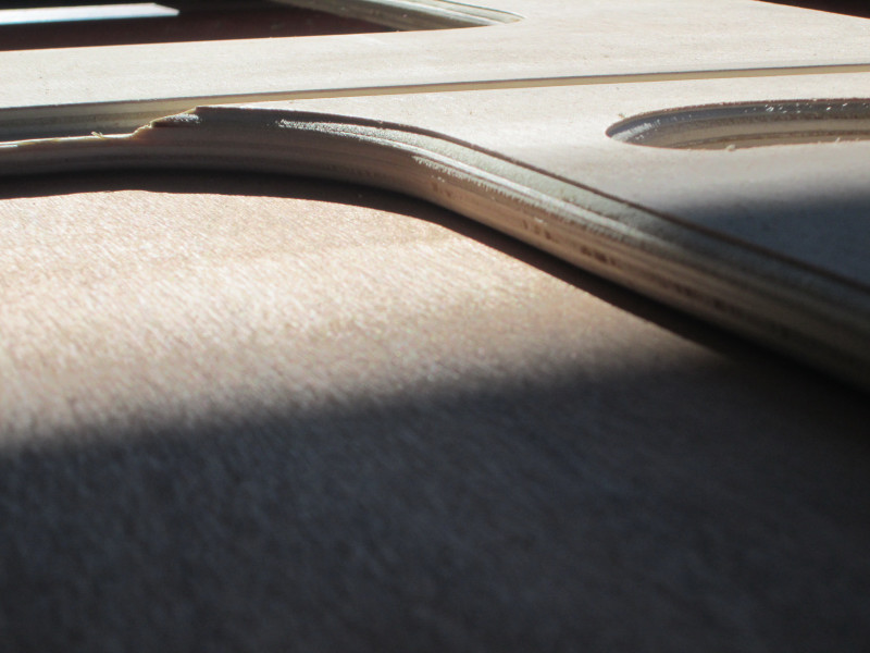

Pour les peaux, après avoir essayer différent truc, j'ai procéder ainsi :
:arrow: J'ai utiliser du CP boulot, en 6.5 d'épaisseur, coupé a la cote.
:arrow: Dans du CP de 22, toujours en boulot, j'ai réaliser des pièces pour assembler par l’intérieur mes panneau ( des T de 2 mètres ), et des tasseau de 22X3O pour liers mes panneaux intérieur. Et finir de renforcer,e, j'ai insérer dans les mur des renforts autour des fenêtres coffres et porte.
J'avais un peut peur que le 6.5 soit trop fin.
[img]
[/img]
On vois sur la photo la différence structurel qu'il y entre du merenti en 22 (mon planché) et du boulot. Beaucoup plus de couche/collage. Et a travaillé, a voir comme ca a pu me sater mes outil, c'est du costo :mrgreen:
:arrow: Préparer mes panneaux en vernis, puis peinture auto
:arrow: Decoupe, montage a blanc. J'en ai profiter pour couper mon stirodur de 30
:arrow: collage par l'intérieur de mes panneaux ext, collage et vissage de mes profil en T
[img]
[/img]
:arrow: isolant, puis collage/vissage de la peau intérieur, en peuplier de 5mm, avec la finition en oukoumé
Si je trouve 5, j'ai mon essais qui traine sous les goutiere ou en vois le montage en vue coupé, pour que se soit plus clair, si ça peu aider à voir le truc :wink:

En image, c'est mieux :D :D

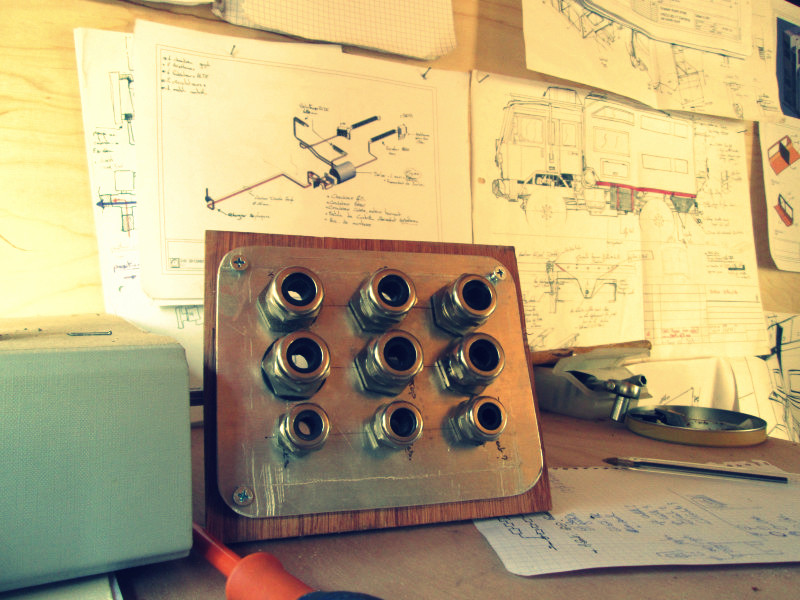

Le coins câblage, avec repère sur les fils et tout le toutime orch
Un paquet de 3 PS branchés. On peut lire la tension
On peut distingué le local electrique situé sous la couchette
Le trous dans le planché pour acueillir les pilles. Ca ne se voit pas sur la photos, mais à 250 KG de batterie, j'ai réaliser une bac en tolle de 3MM
Le Bac a batterie, placer sous le faux châssis. sur l'axe des barre stab'
Et pour la réalisation, rien dans les mur, car trop de souci en cas de blessure de câble. Du coup, toronnage du faisceau ( ce qui implique une bonne préparation ) puis passage en goulotte dans les coins du mobilier.
L'emplacement du Multiplus, du Régulateur, des Fusible 24V et du tableau de distribution 230v, avec des Diff qui disjoncte bien, et sans transfo de séparation ...
Et le petit tas de liaison cabine/Cellle. Deux plus des moins, des eclairages de gabarit, des commande de témoin pour la plateforme, ......

Et ça continue avec le circuit d'eau qui n'as pas été une sinécure !!! :twisted: :twisted: :twisted:
Pour les données technique : 2 reservoirs sous les couchettes de 70 L
3 reservoir plats de 40 L sous le plancher du carré
4 Pts d'eau, distribués par une pompe shurfow en 24V, et un pompe a pier dans la cuisinne.
L'Eau chaude dans la douche par un échangeur thermique.
Pour la douche, j'ai incorporée mon bac réalisé en CP dans le planché, histoire de ne pas trop avoir d'histoire, justement, :D :D
Action :amuseordi: :amuseordi: :amuseordi:
L'incorporation des réservoirs sous planchés et délimitation du local H2O. Dans celui-ci, je compte y mettre l'échangeur, le By pass chaudière, les vanne de réservoirs, et la nourrisse de départ.
Pour les trapes, j'en ai deux de chaque coté de la porte

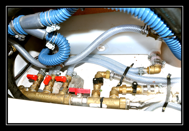

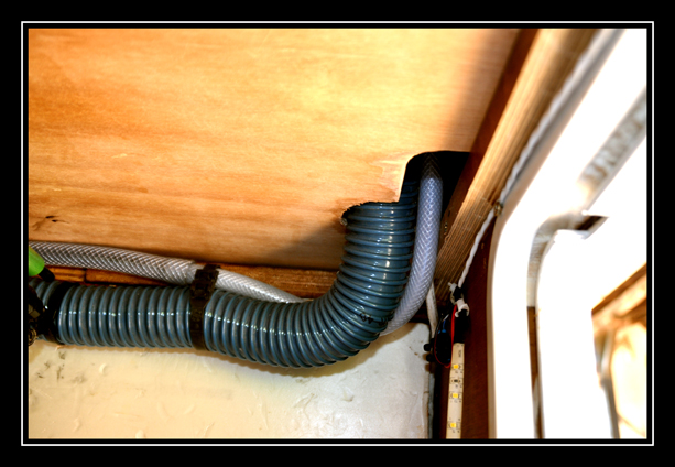

La distribution est réaliser en tuyau annelé et PVC pour certaines parties exposées.
Les 5 réservoirs arrive sur une nourrisse me permettant de choisir la provenance de l'eau.
après la pompe, chaque circuit est séparable. Bon, la j'ai peut être vu un peut gros, d'autant que pour me prévenir des fuite en roukant, j'ai instaler un inter pompe a proximité de la cuisine, qui est notre puisage principal.
