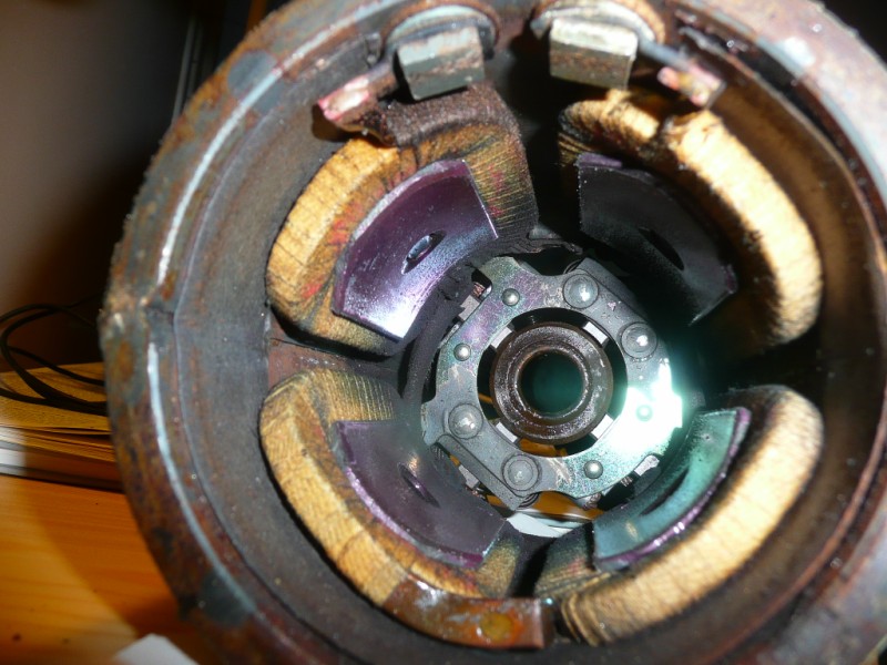

le stator est enrubané de sparadrap ...pas de trace de chauffe visible sauf peut être la premiere spire d'une des borne :roll: ça devrait pas rendre le truc HS...

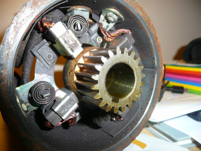

comme je soupçonne que je vais m'amuser a renfiler tout ça avec les 4 charbons...j'y ai collé l'engrenage en attendant :mrgreen:
stator
stator
rotor..bien sur
rotor..bien sur

L'acier du bloc moteur en lui même est pas mal oxydé !!!
Par contre c'est pas un moteur à aimant permanent vu qu'il y a aussi des bobines sur la partie fixe... regarde un peut si y'a du courant qui passe dans ces dernières...

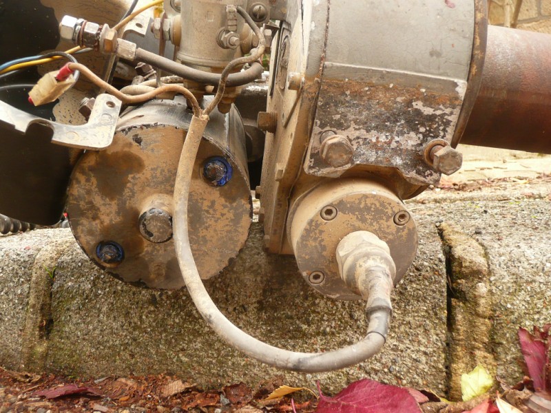

j'ai réassemblé le moteur et étanchéifié celui ci hier soir...
cablage de test suivant ta méthode ce matin et le moteur tourne sans problème...je vais donc me pencher sur les solénoides maintenant.
pour l'étanchéité du moteur..il demeure un petit trou sur le flasque avant...avec comme une méche qui en sort...je n'ai pas siliconé celui ci..dans le doute...je me dis que l'air doit bien vouloir s'échaper quelque part quand ça chauffe de toutes façons...
et puis le problème d'éssayer de rendre quelque chose étanche...c'est que bien souvent on arrive pas totalement a éviter que de l'eau s'infiltre...mais tout juste a l'empècher de s'échapper par la suite..au final c'est pas toujours mieux quoi. :?
je ferais une ou deux photo de la partie "horlogerie" si ça intéresse quelqun de voir comment c'est foutu dedans...rien de bien sorcier: 2 trains d'engrenage avant la réduction roue vis sans fin qui rend la transmission irréversible et réalise le dernier étage de réduction...

je dit 4 parceque il y a donc A...F1...F2...et un 4eme dont j'ignore l'utilité, qui arrive en bout de vis sans fin...une idée a quoi il sert celui ci ? capteur de rotation? j'en doute...de surchauffe? ici ce serait bizarre ...autre hypothese?
une idée sur l'utilité de la chose?

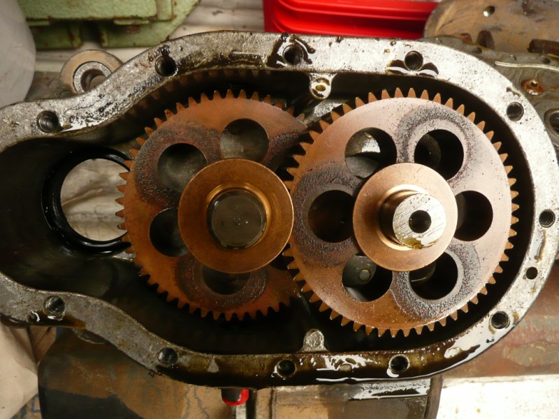

rapide coup d'oeil sur la pignonerie ...manque juste le premier qui est sur le moteur..et la suite roue vis sans fin que j'ai pas ouvert.
