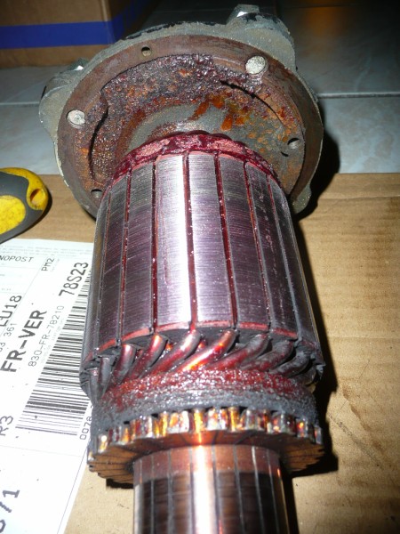

Pacha a écrit :... il existe des boites qui refont les enroulements des moteurs électriques et le vernis isolant.
ben là écoutes ça a l'aair d'être plutôt de la vielle école :lol:
le stator est enrubané de sparadrap ...pas de trace de chauffe visible sauf peut être la premiere spire d'une des borne :roll: ça devrait pas rendre le truc HS...
comme je soupçonne que je vais m'amuser a renfiler tout ça avec les 4 charbons...j'y ai collé l'engrenage en attendant :mrgreen:
stator
stator
rotor..bien sur
rotor..bien sur
