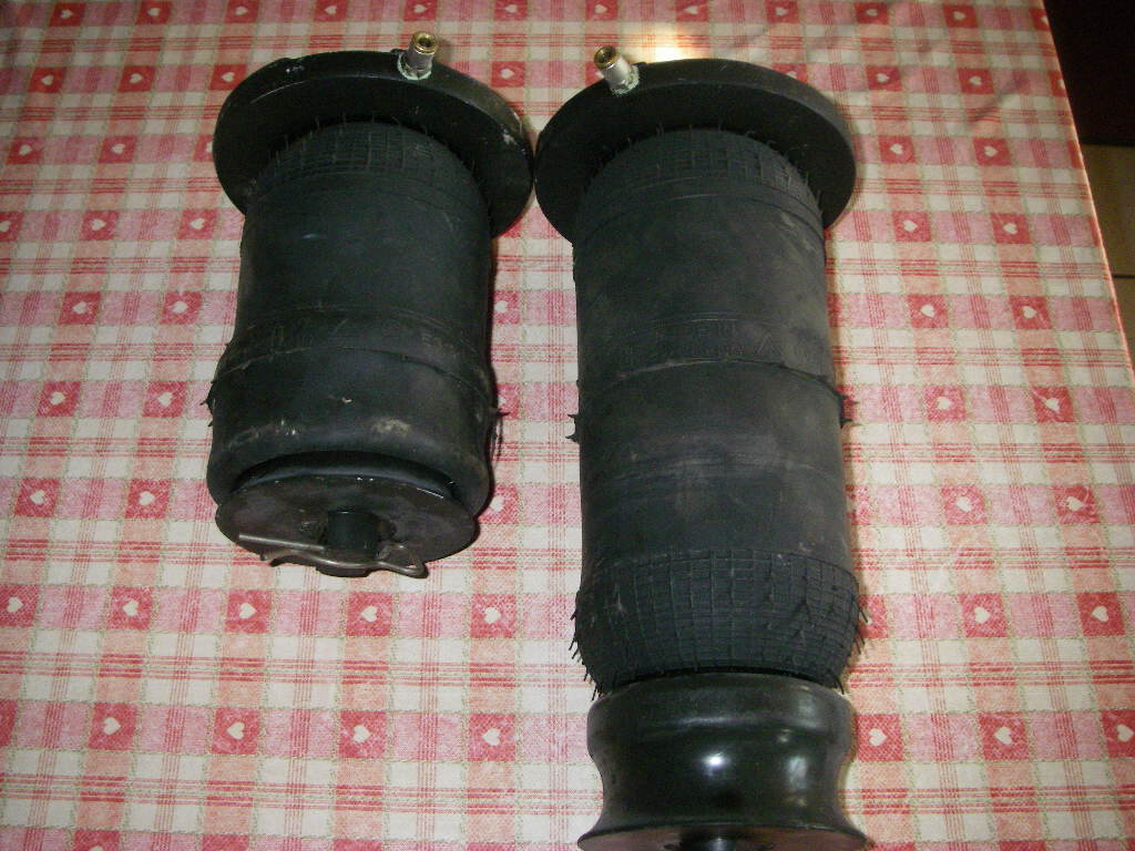

Cubitus a écrit :Pour les boudins, oui bien sûr on supprime des lames, mais on rajoute le poids du boudin, du compresseur (si non installé), des vannes et mano... Alors au final ???
Plutôt que des boudins, pourquoi pas des ressorts hélicoïdaux (comme sur le SG2) en ajoutant seulement des tirants de pont, le gain serait conséquent je pense.
Messages : 3319
Re: PTAC du tp3
Message par Bruno Jordan »
Sur mon ex TP3 j'avais viré touts les lames sauf la maitresse et monté des boudins pneumatiques à la place.
Je me souviens plus du gain de poids mais c'était en dizaine de kg
J'ai deux boudins comme cela à vendre ImageEtat neuf
Messages : 3319
Re: PTAC du tp3
une photo des miens
300euro les deux
Messages : 3319
Re: PTAC du tp3
le lien vers l'annonce bon coin ==>> http://www.leboncoin.fr/equipement_cara ... 755905.htm
