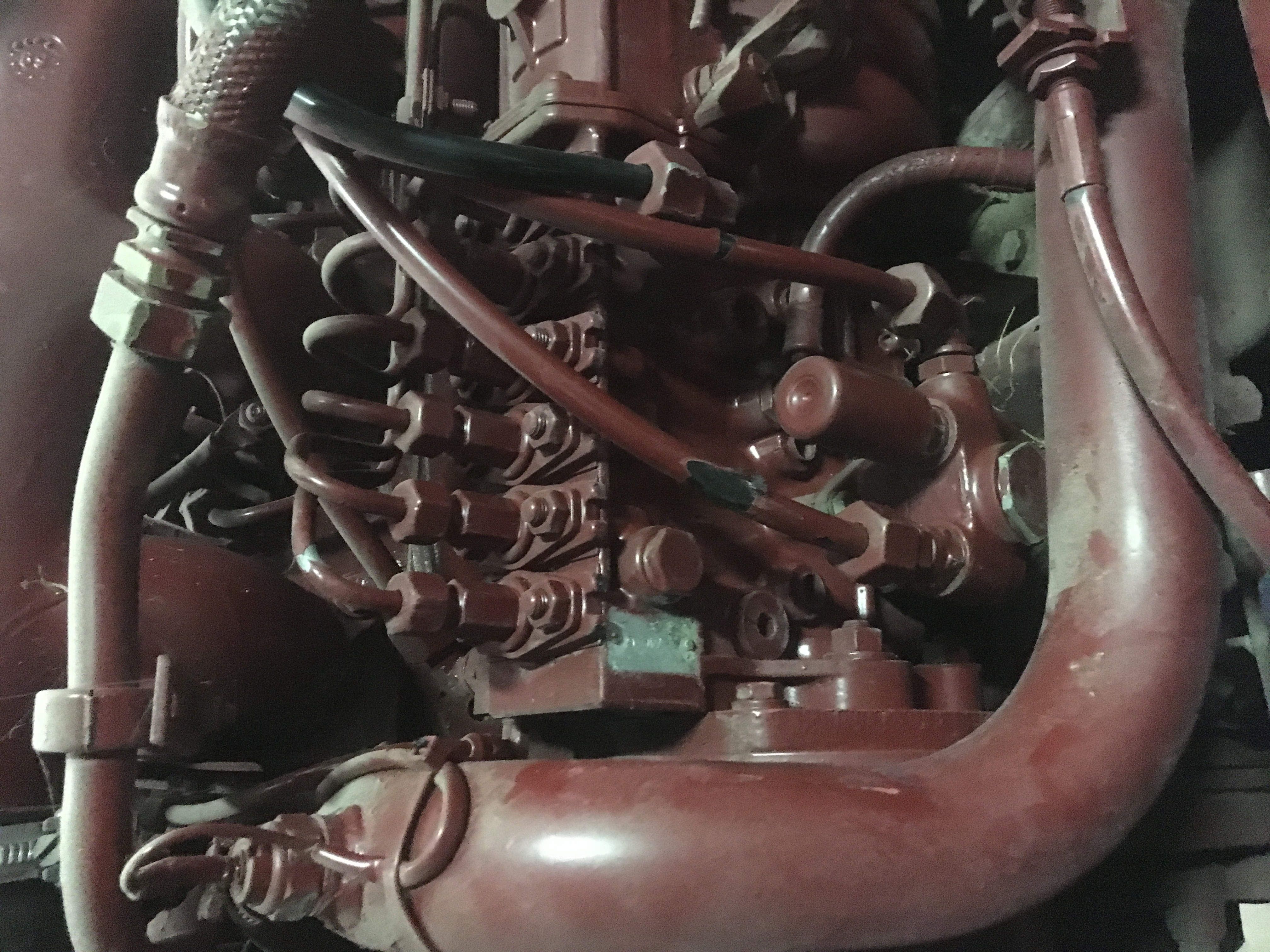

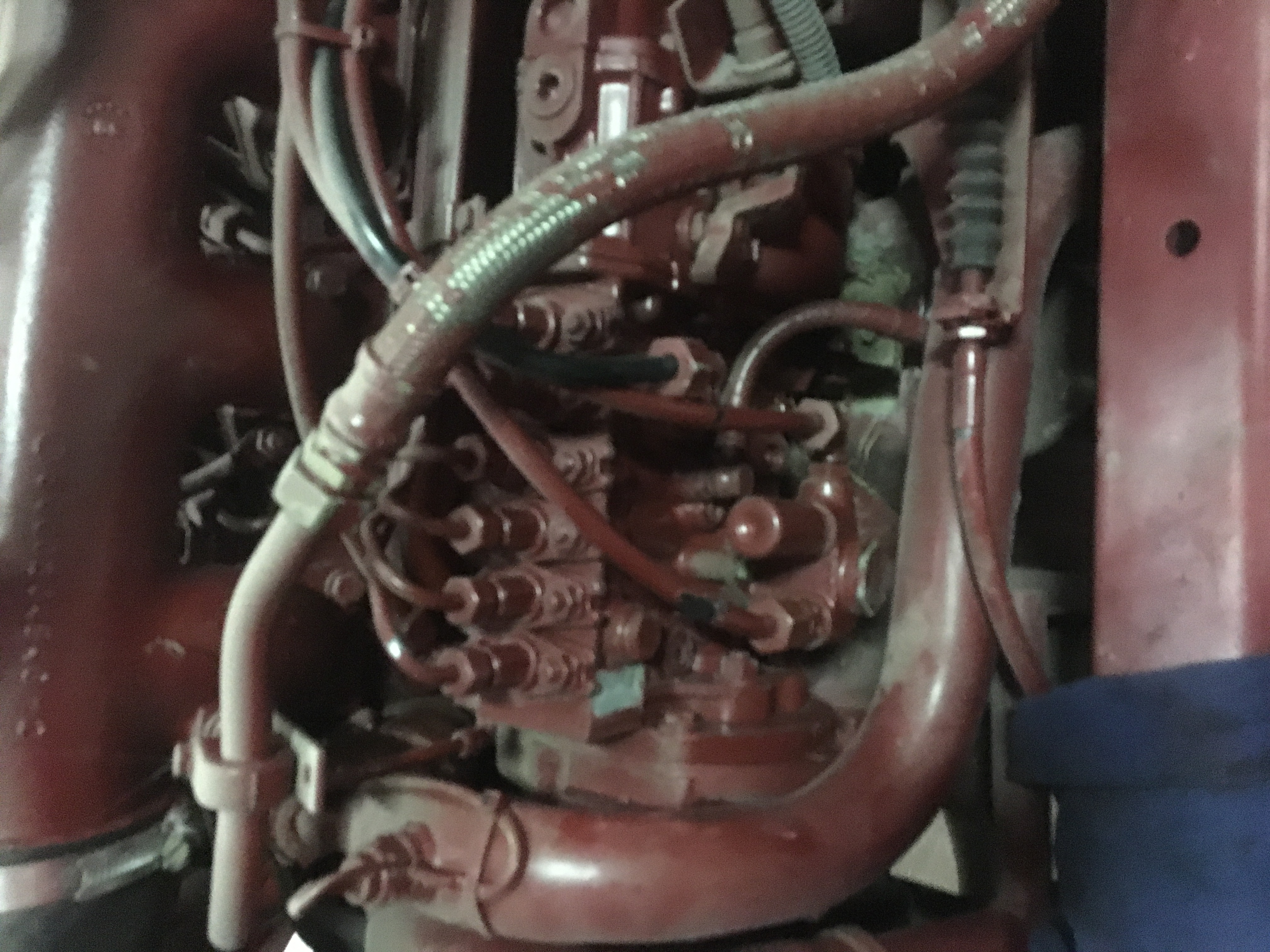

j'ai appelé un diéséliste très réputé dans ma région
il peut modifier les réglages de ma pompe mais faut lui donner le numéro exact de ma pompe
je sais juste que c'est une BOSCH PES 6MW
problème le numéro complet est illisible
voici ma pompe :
connaissez vous cette pompe et avez vous un numéro de pompe identique pour qu'il regarde ses abaques de réglages ?
merci
Fab

tu as la réf exacte sur le corps de la pompe elle même. côté moteur (gauche de la pompe) il y a une plaque d'identification.
EDIT : je regarderai dès que je bascule la cabine (elle est un peu pleine en ce moment... )
J'ai retrouvé celà sur mes notes ....
fab38
Oh non !
Oh non !
Messages : 686
Re: Question turbo/POMPE S170
Message par fab38 »
oui c'est sur cette plaque que j'ai peinte comme un con :102:
j'ai peur d'attaquer l'écriture si je gratte ou utilise de le l'acétone ...

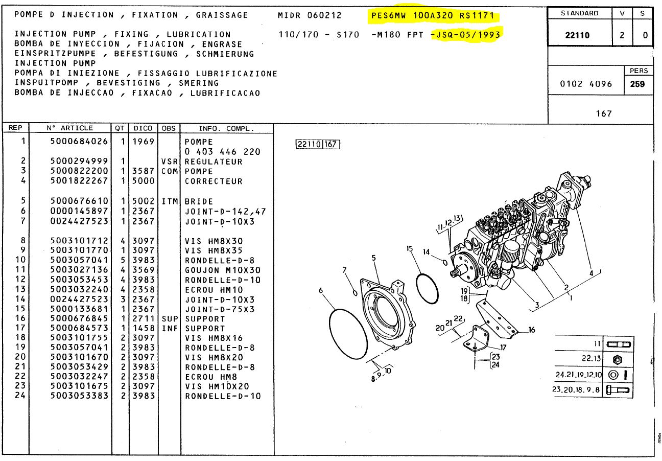

Message par xavier-64 »
Ma réf n'est pas bonne, c'est celle du M180, je ne l'ai pas mise à jour.
... (Photo de mon S170)
je lis : BOSH PES6MW100/320RS1171
DOC Renault :

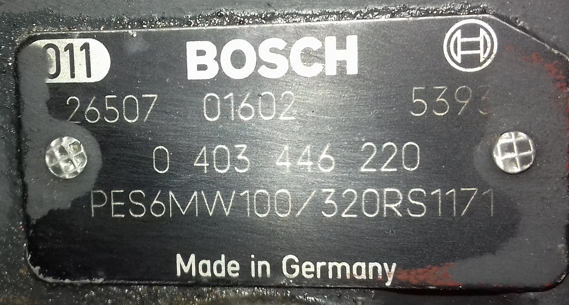

fab38
Oh non !
Oh non !
Messages : 686
Message par fab38 »
:thumbup: j'ai gratté la peinture et c'est bien cette référence :
je vais contacter le diéséliste maintenant
merci
Fab
