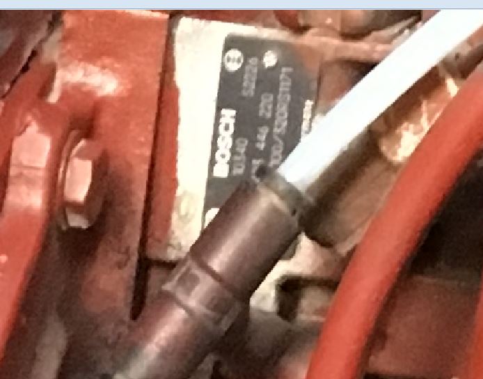

fab38
Mouhaaaaaaaa
Mouhaaaaaaaa
Messages : 780
Prénom(s) : fabien
Re: Question turbo/POMPE S170
Message par fab38 »
Xavier-64 a écrit :
je lis : BOSH PES6MW100/320RS1171
:thumbup: j'ai gratté la peinture et c'est bien cette référence :
je vais contacter le diéséliste maintenant
merci
Fab
