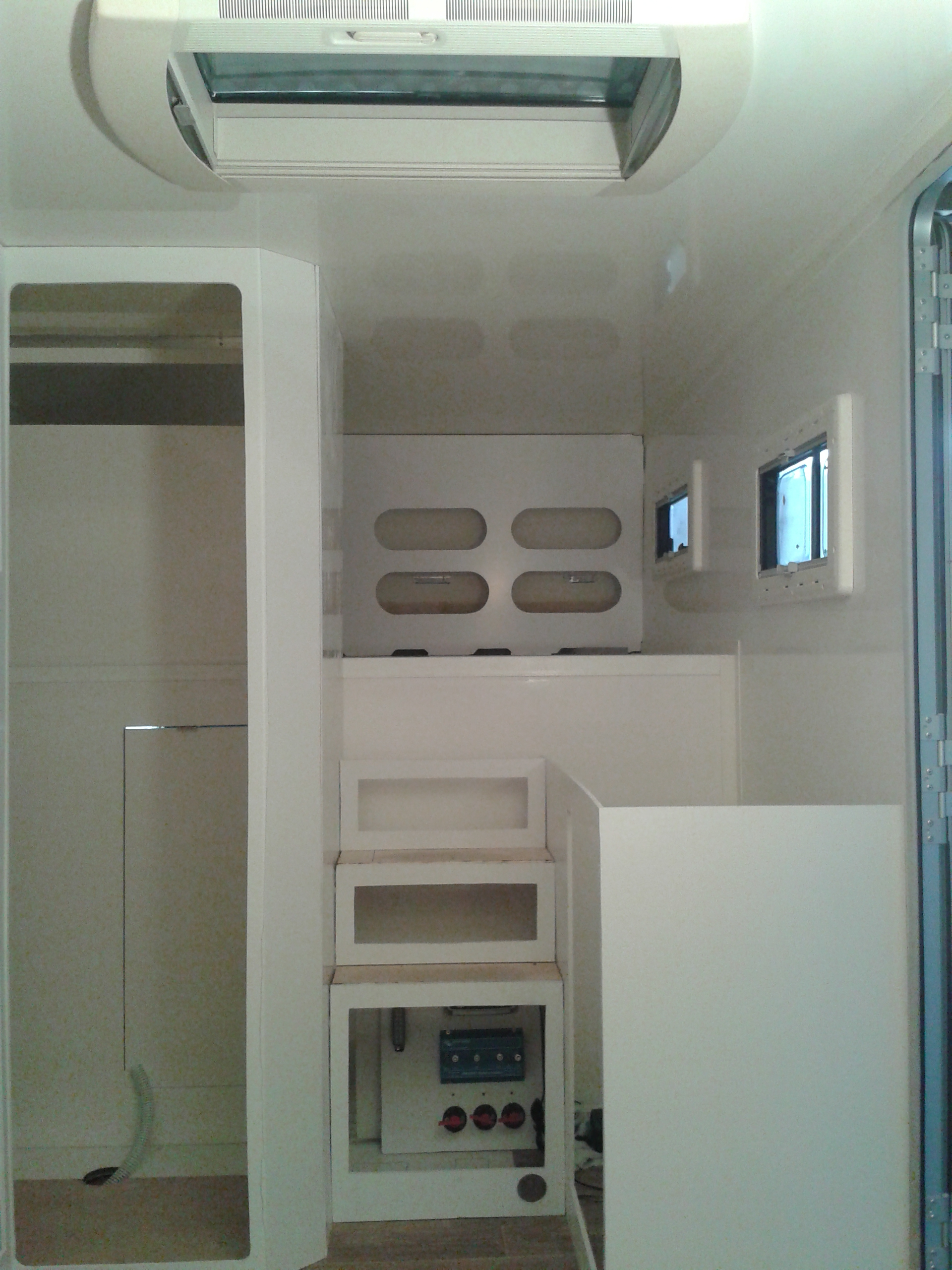

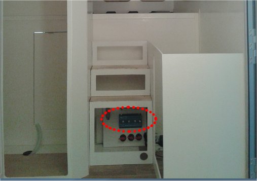

Salut à tous,

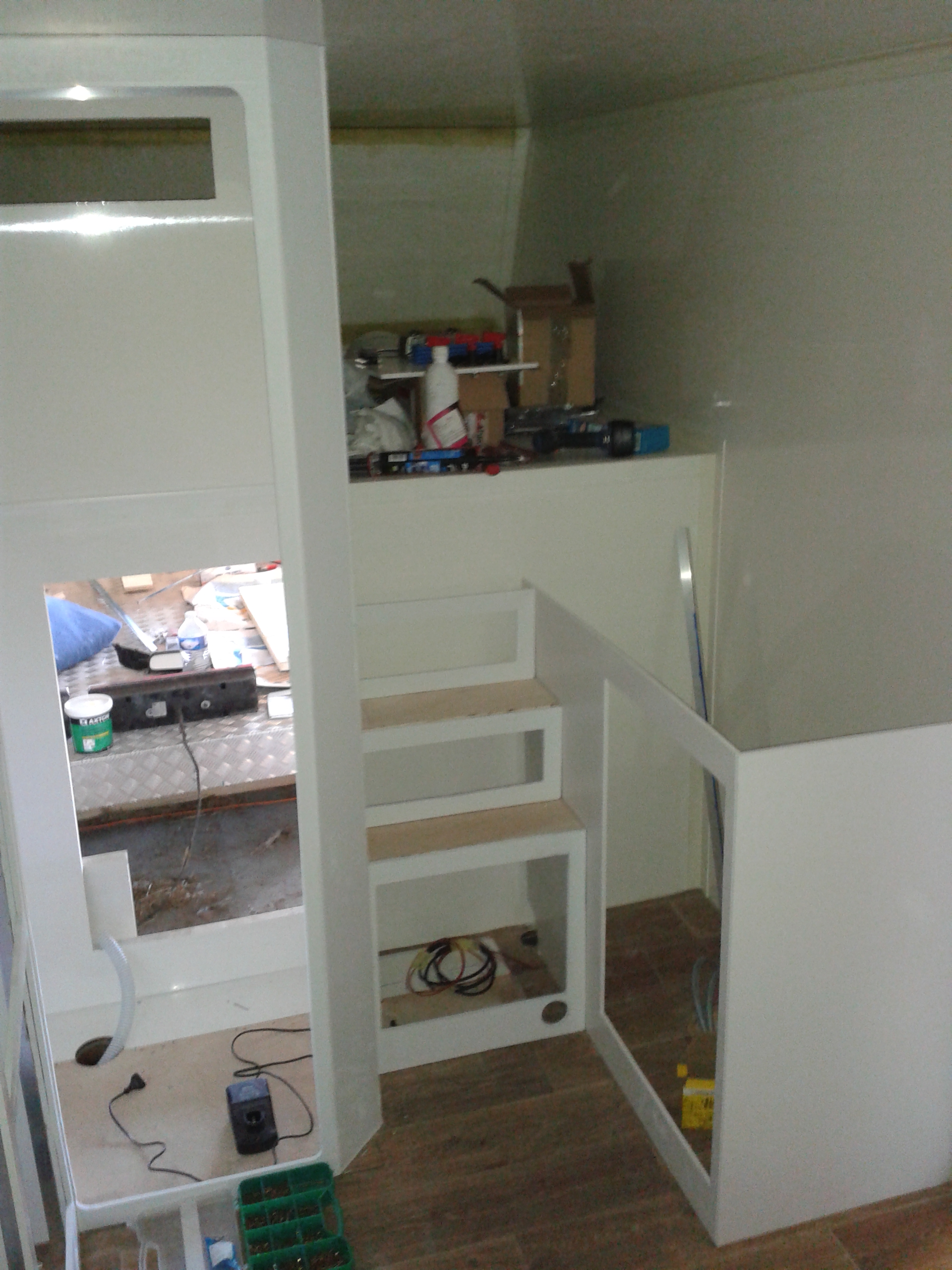

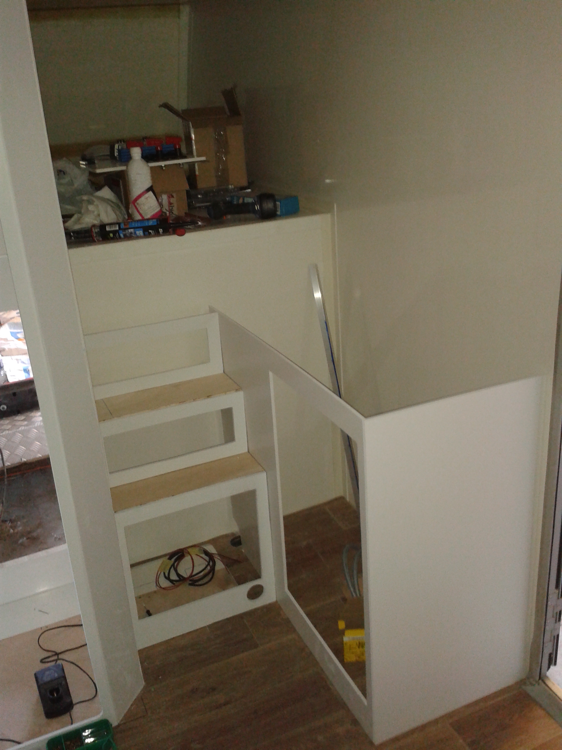

Une bonne journée bien remplie et ça continu à prendre tournure:
La cuisine et les marches/tiroirs d'accès à la capucine

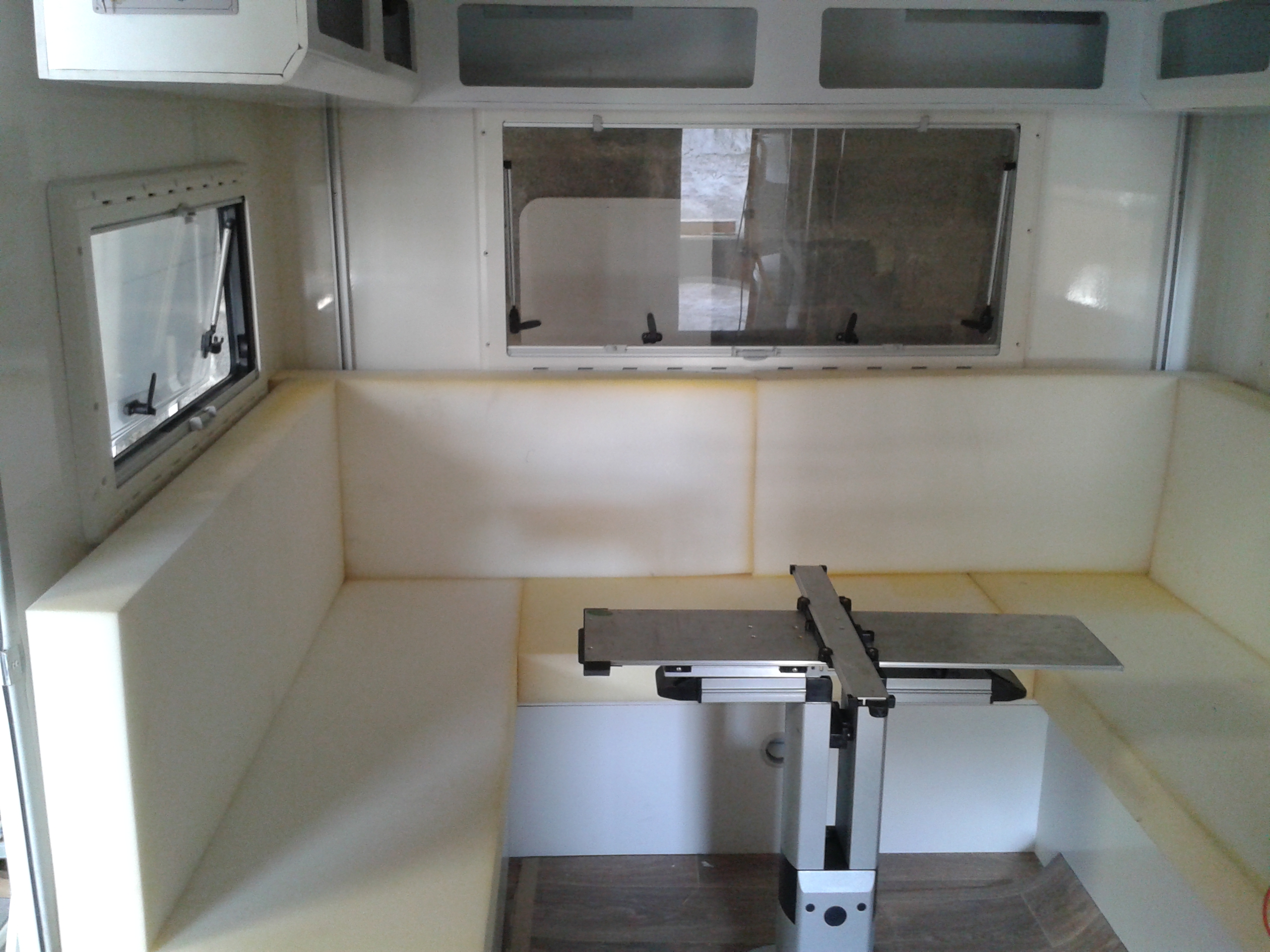

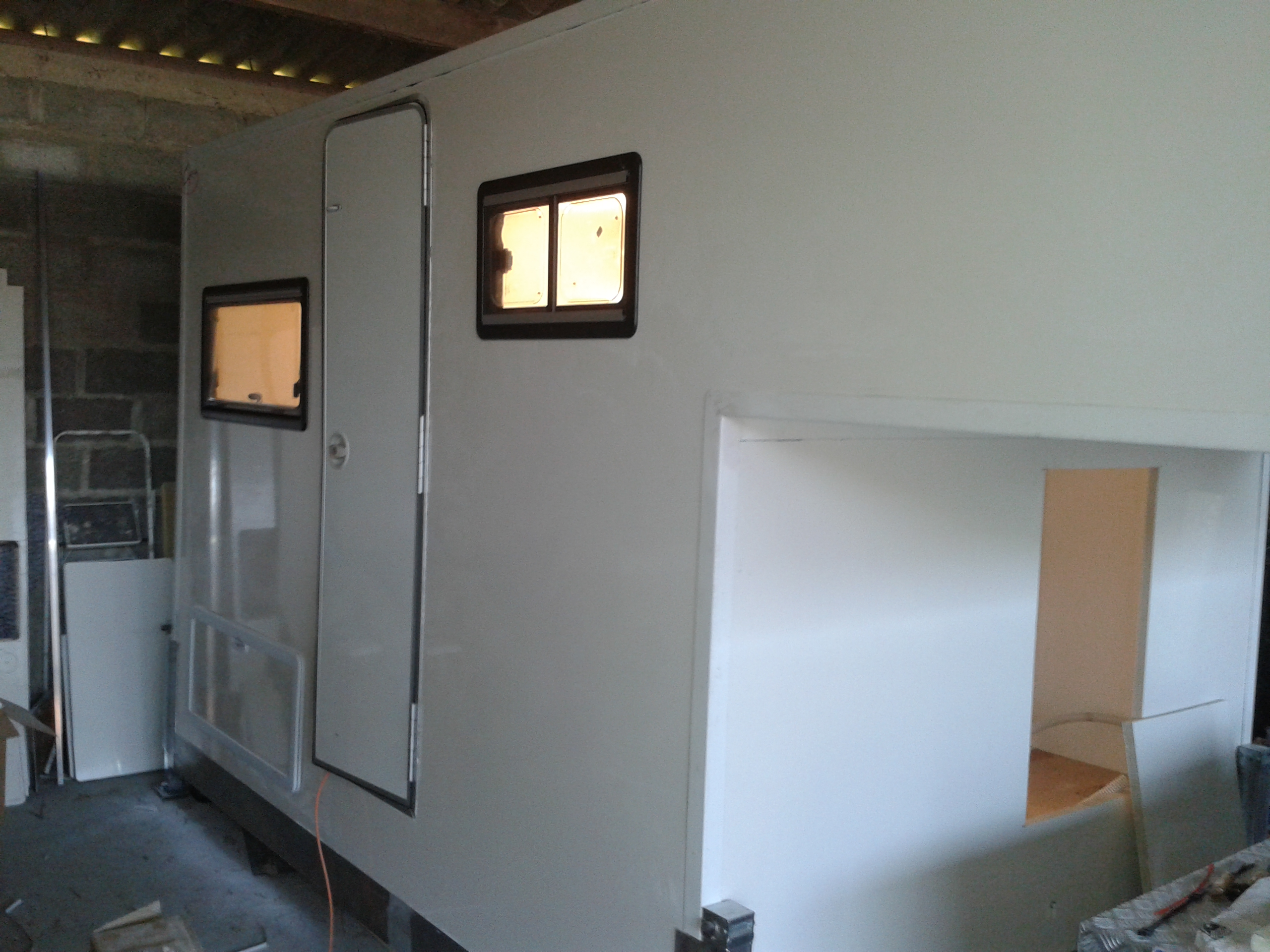

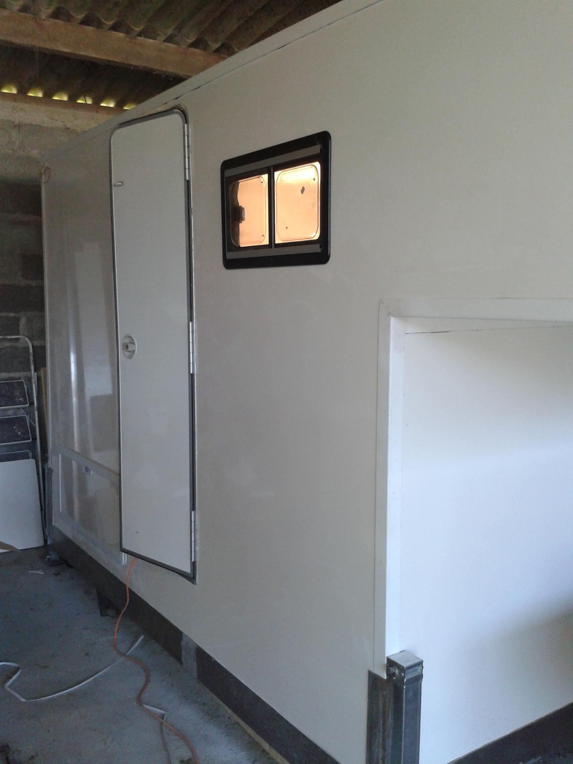

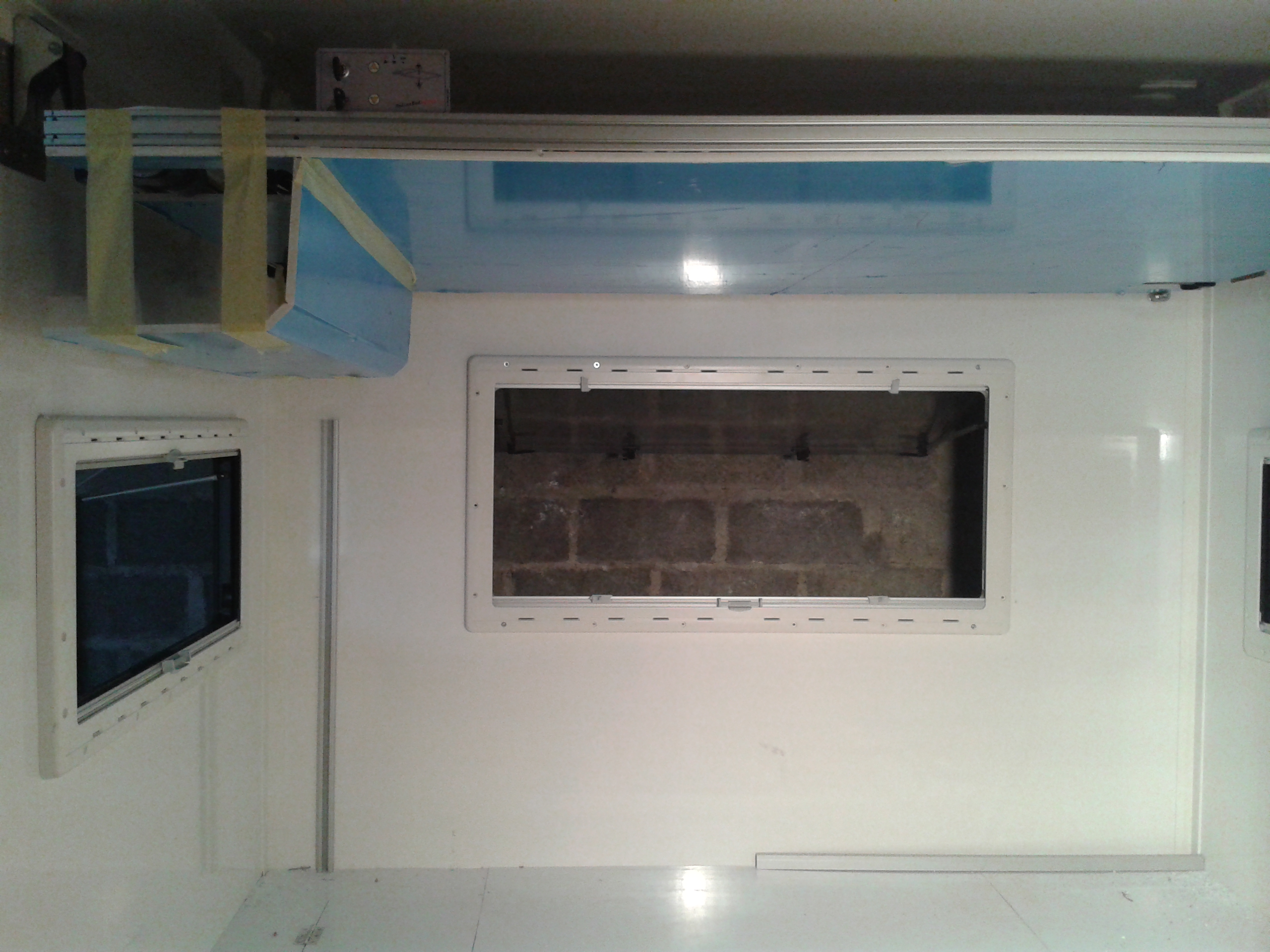

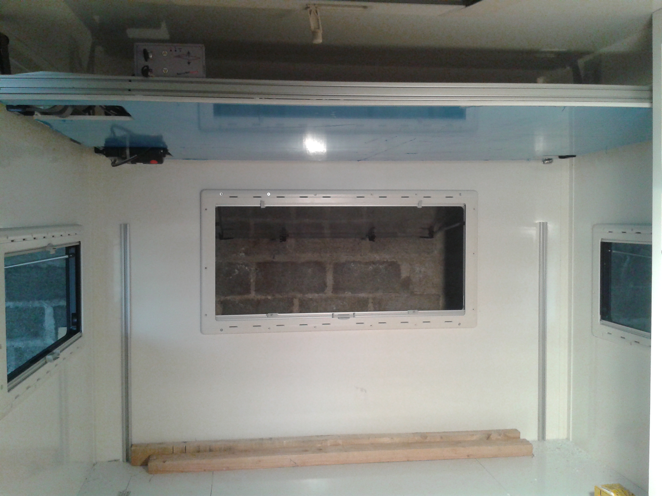

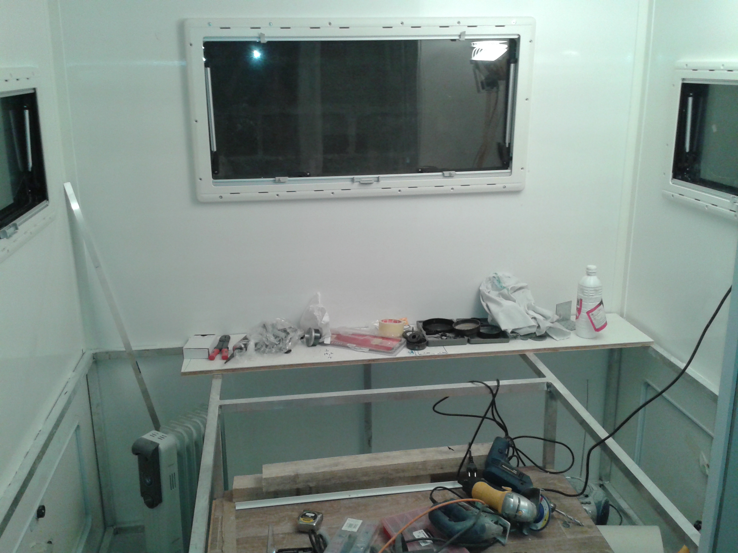

Vu que j'étais à court de panneau pour l'aménagement, pose (temporaire) des fenêtres:
fenêtre de la cuisine, la seule coulissante pour éviter qu'un coup de vent dans la porte vienne exploser une éventuelle fenêtre à projection ouverte. (vécu sur le camping-car de mes parents)

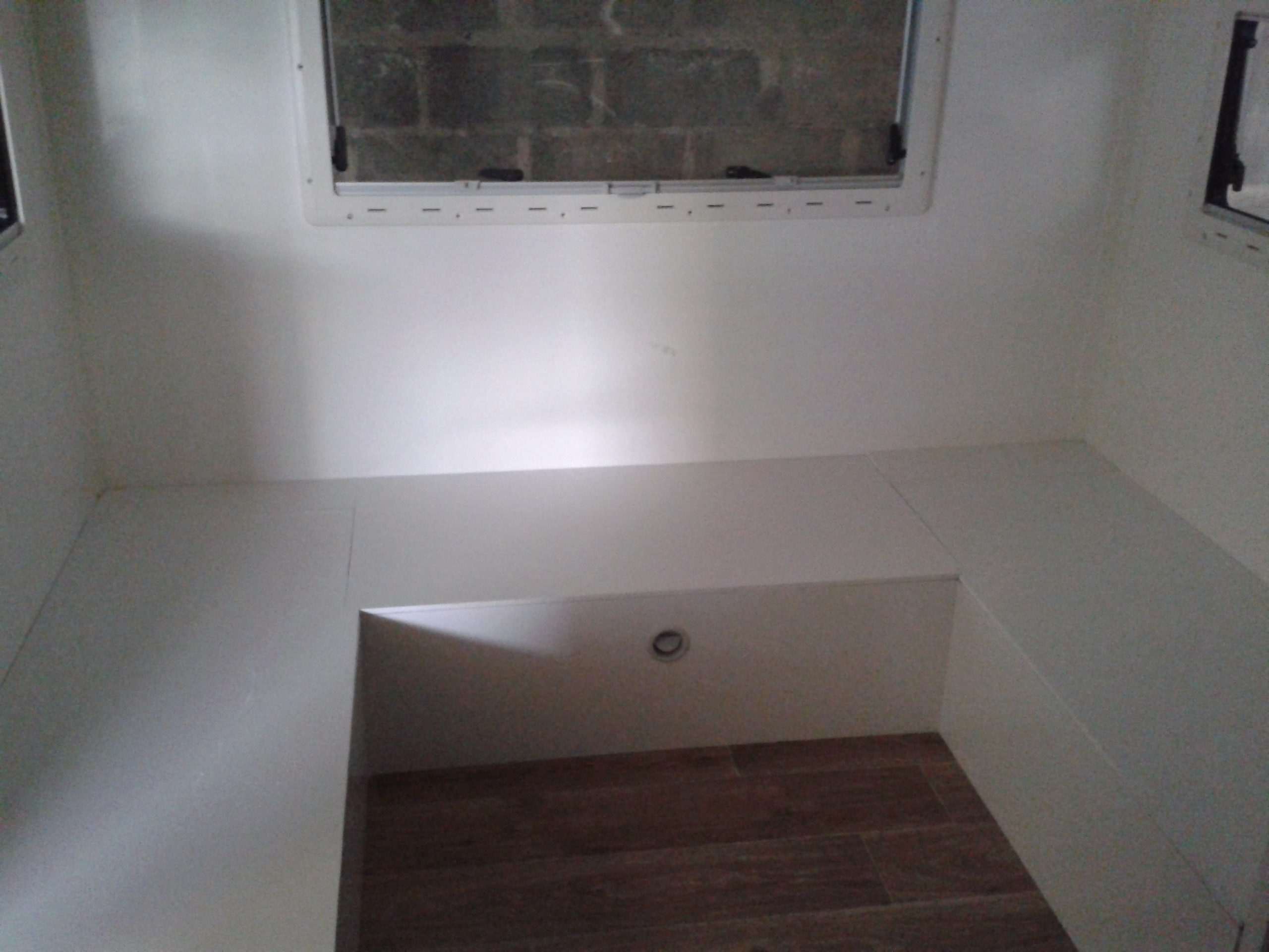

puis la première fenêtre du salon:
Les trois fenêtres du salon en U vu de l'intérieur:
Le bordel ambiant n'est pas prévu dans l'aménagement final...
En terme d'ouvrant il me reste les deux fenêtres de la capucine et les deux lanterneaux. Pour le moment les fenêtres sont uniquement maintenues par 4 vis car on les redéposera pour la peinture de la cellule. Le but était surtout de gagner en luminosité pour travailler dans la cellule... quand y a du soleil en Normandie on a envie d'en profiter!! :-)
A +, Nicolas

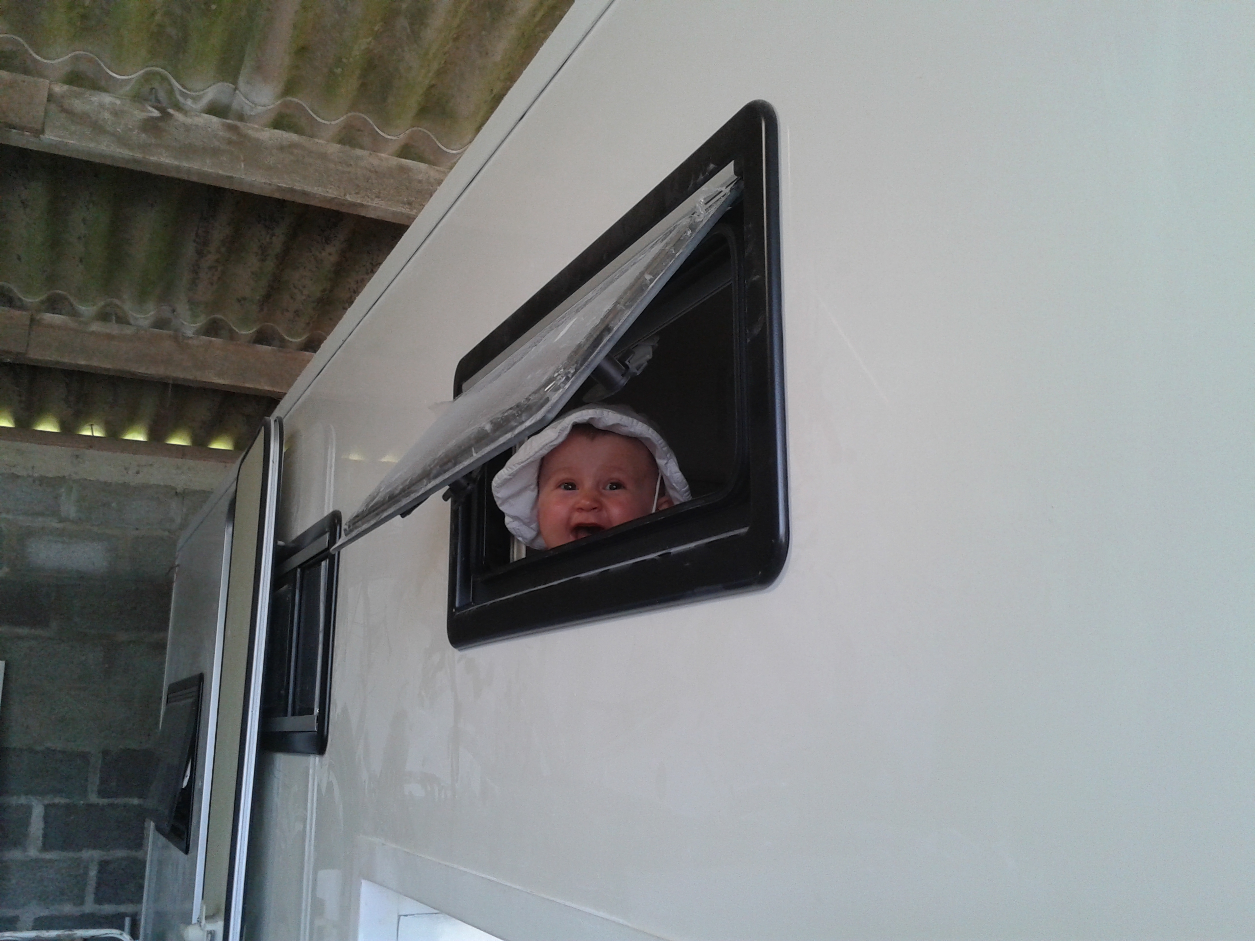

Après une petite semaine de vacances, on s'y remet:
pose des deux dernières baies, à savoir celles de la capucine, qui donne l'aspect extérieur presque définitif de la cellule:

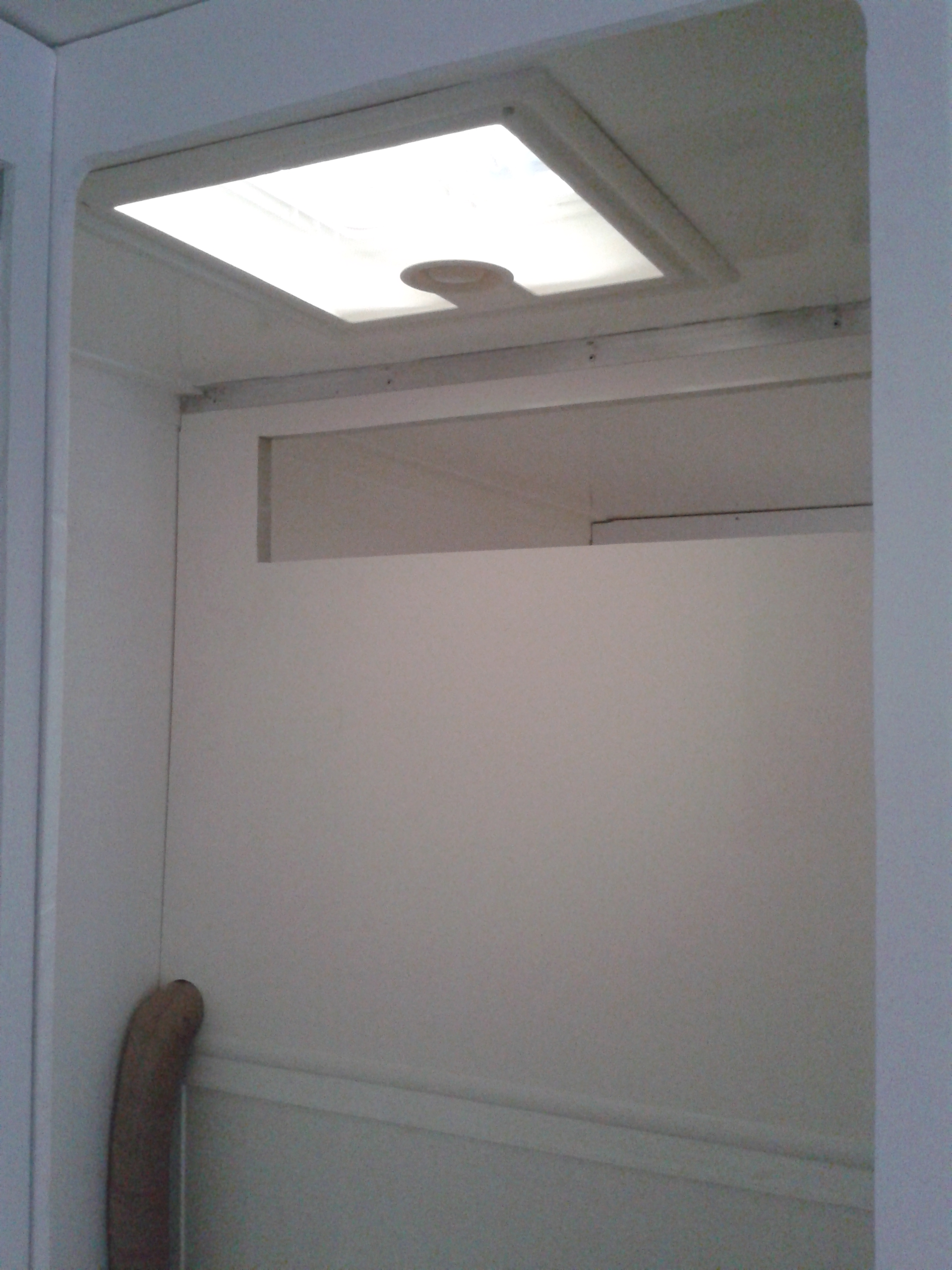

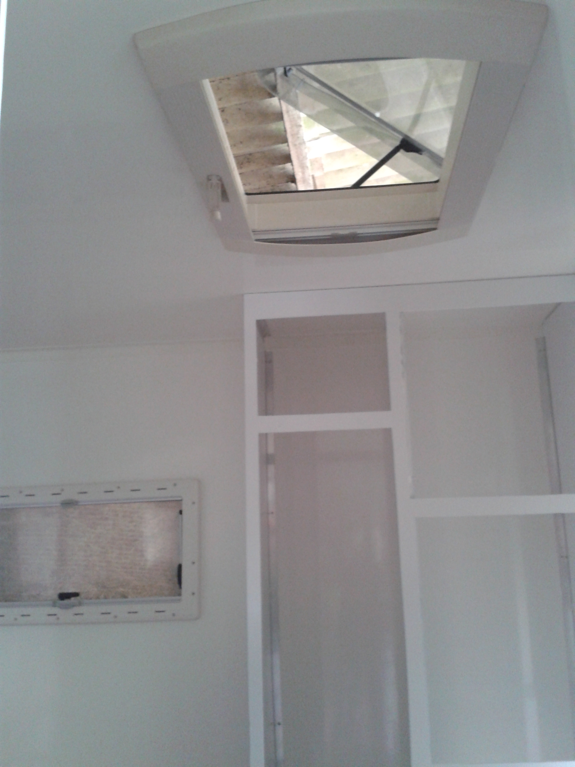

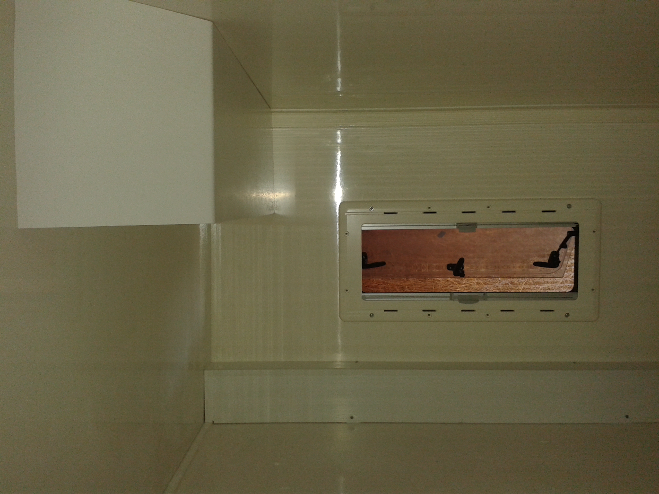

Pose du lanterneau principal (Un 2eme petit ira dans la sdb):
Puis création des rangements de capucine:
Notre fille aura de la place pour ranger ses jouets!  :-)
Vue "d'ensemble" depuis la baie arrière:

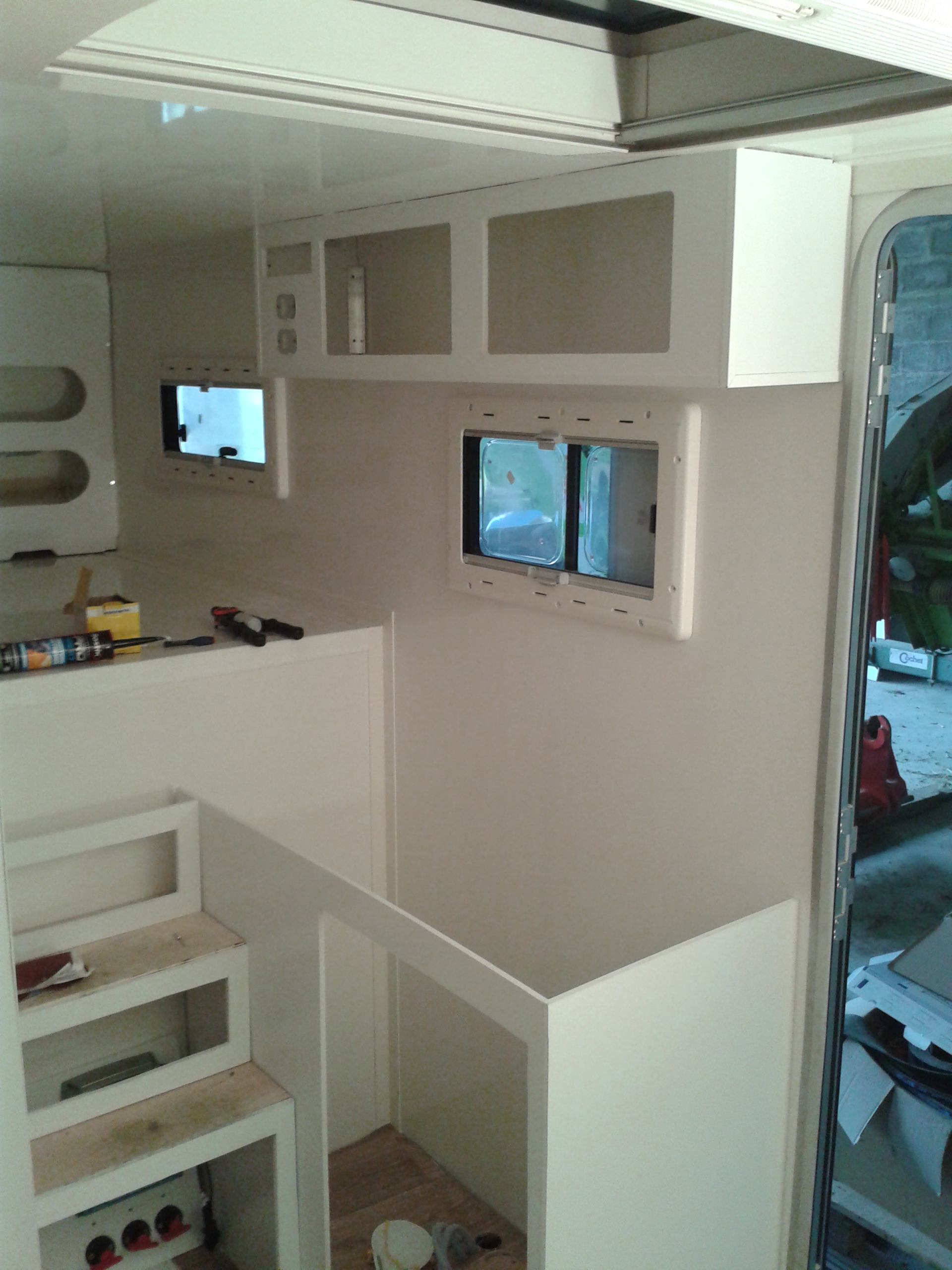

Aujourd'hui réalisation et pose du placard de pavillon au dessus de la cuisine, hormis la fonction placard il recevra également les afficheurs de niveau d'eau et batterie ainsi que l'autoradio:
Réalisation du placard de pavillon de sdb (qui sera fixé dans la capucine... :roll: C'est peut-être pas clair mais je vous montrerai en photo quand il sera en place... )
Comme vous pouvez le voir j'ai réussi à faire ce que je cherchais à réaliser pour la paroi de douche (bon évidemment sur 25cm c'est plus facile que sur 190!! :lol: ). Plus sérieusement, comme la première j'ai passé la défonceuse pour enlever la moitié de la matière sur le trait de pliage ET j'ai chauffé au sèche-cheveux et ça va super bien! Suffit de pousser un peu en même temps et on sent le panneau qui plie tranquillement.
Sinon le "salon" s'habille de blanc également:

pose du 2eme lanterneau:

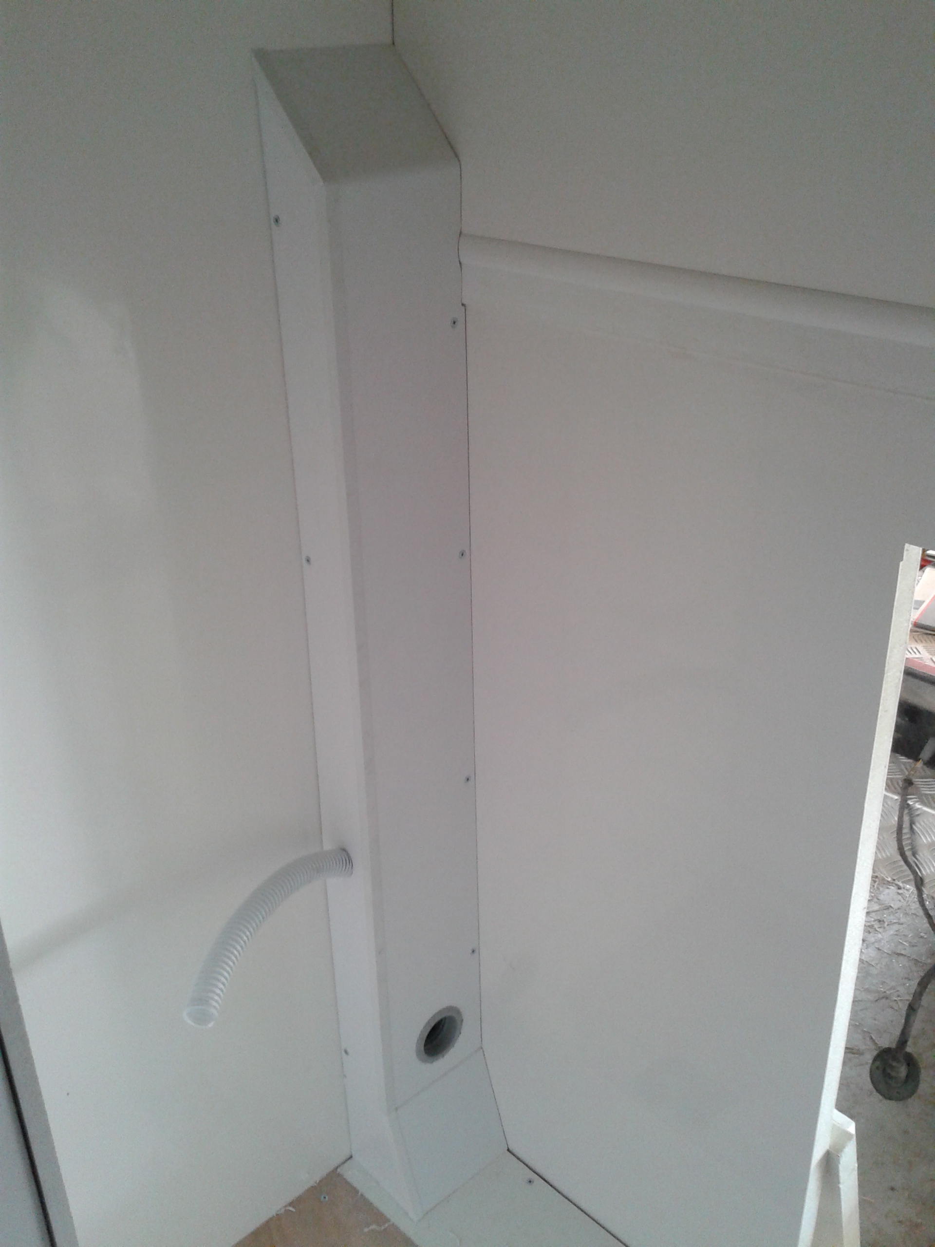

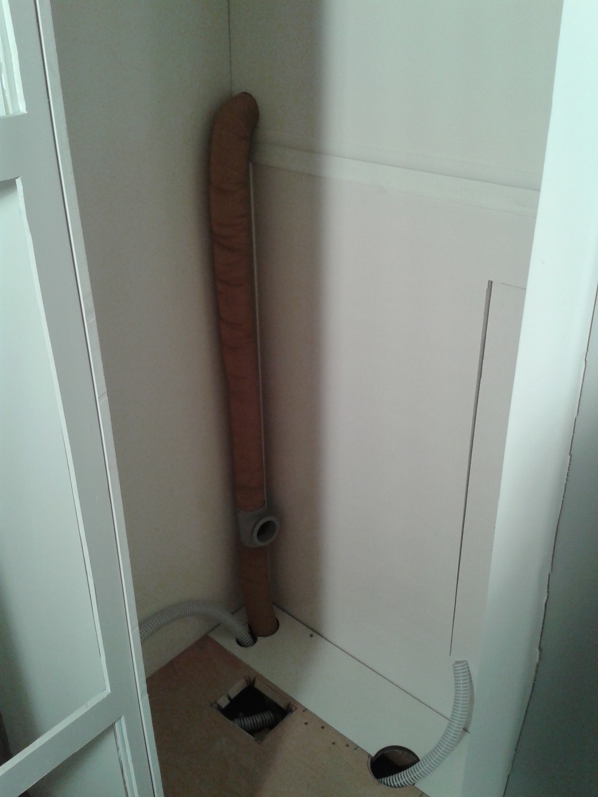

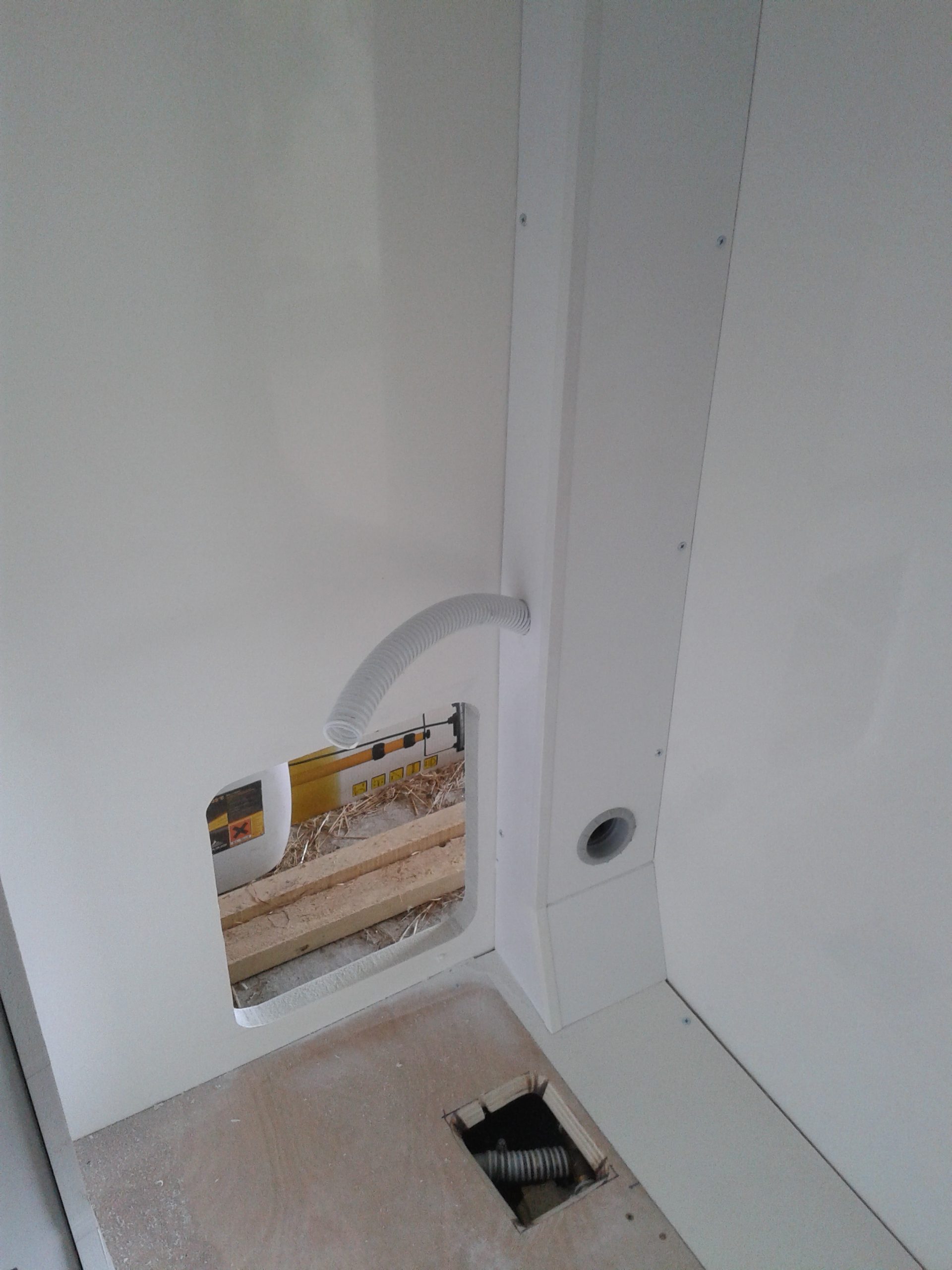

création du coffrage pour le tuyau de chauffage:
Voilà pour les dernières petites avancées.

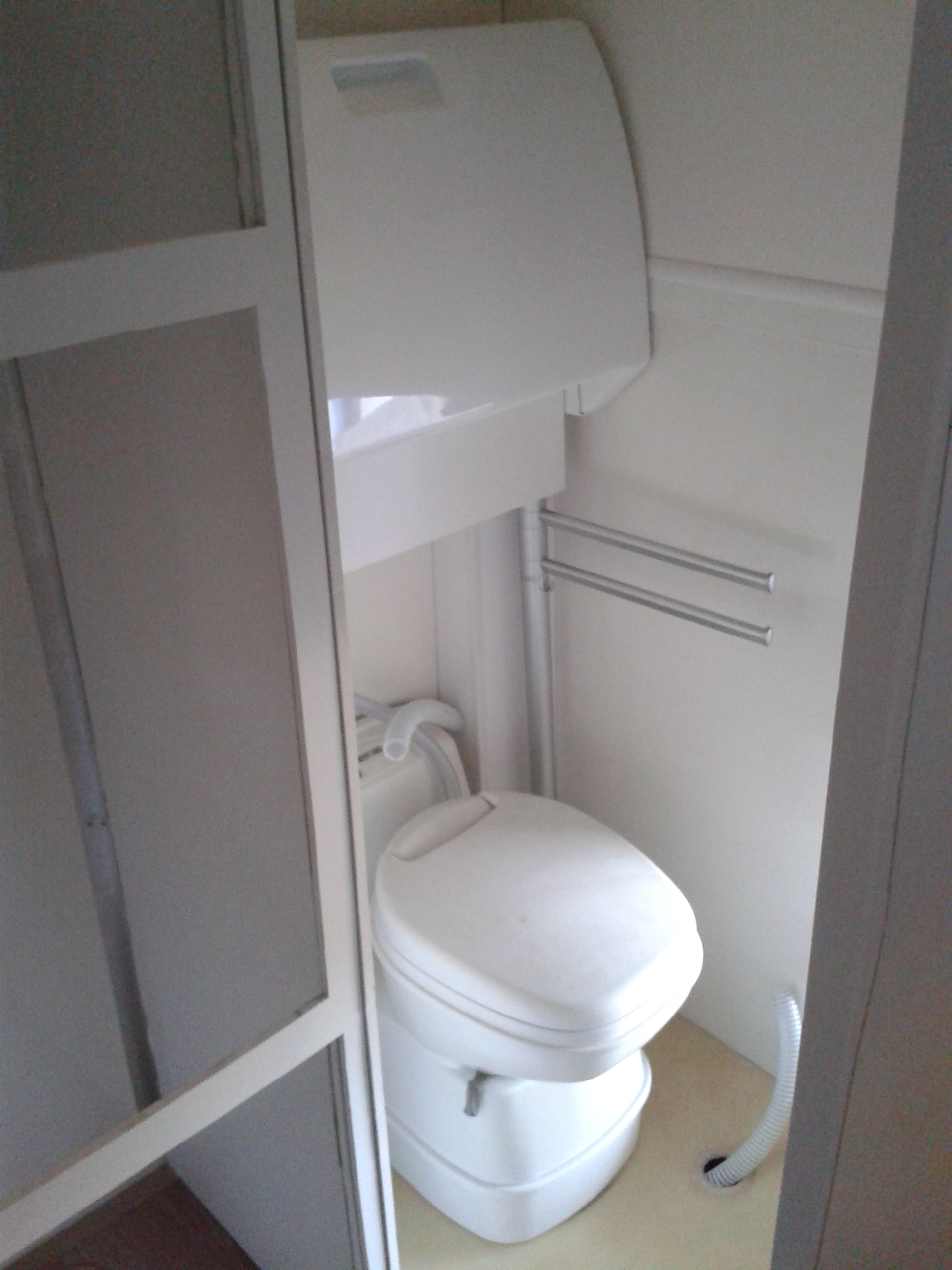

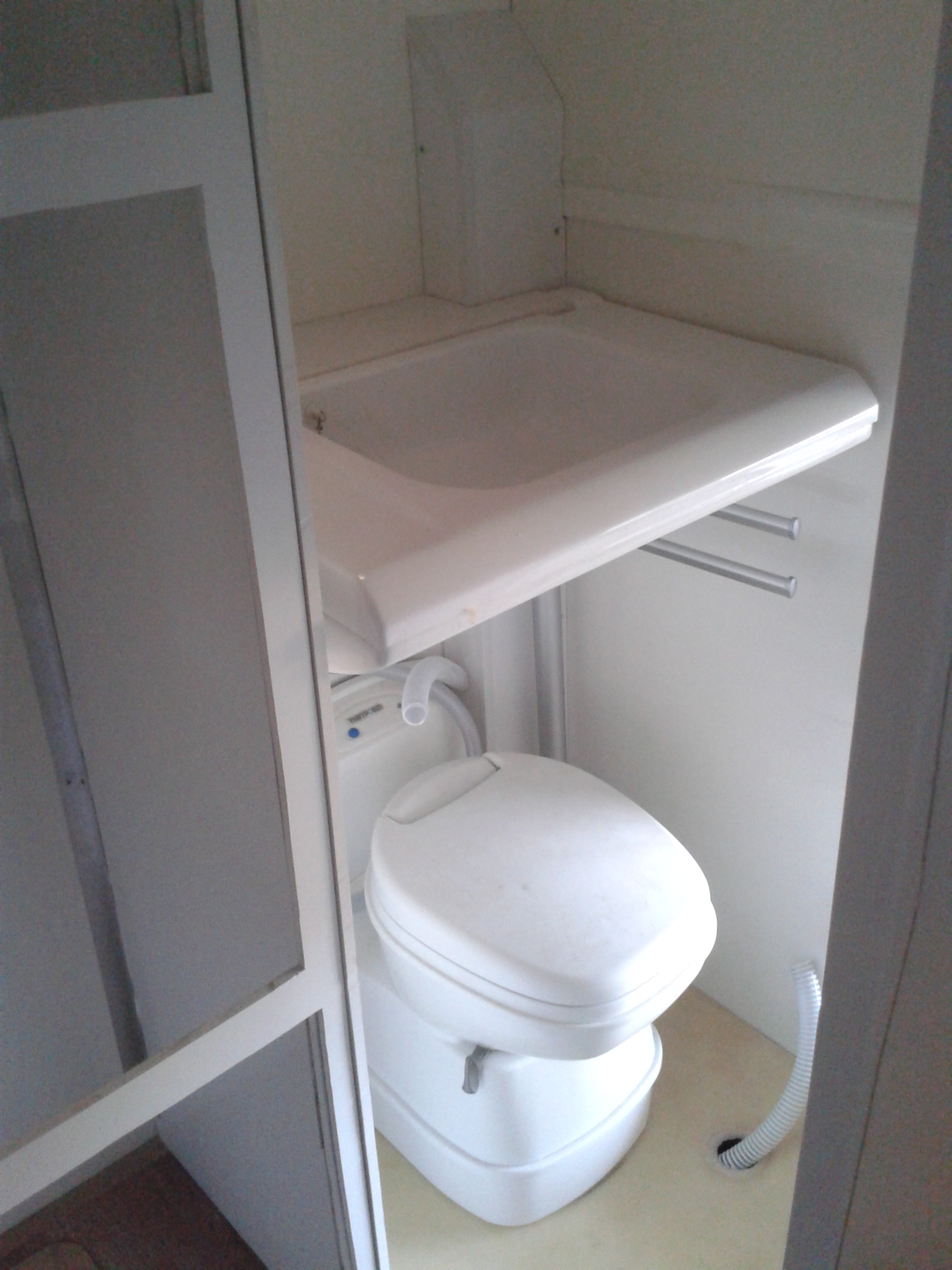

Pose du portillon de wc:
Réalisation du coffre/support du lavabo relevable:
Certains auront remarqué que le sèche-serviette n'est pas droit :? ... J'ai été obligé de l'incliné un peu pour qu'il rentre sous le coffre du lavabo afin que ce dernier ne soit pas placé trop haut... ça me chagrine un peu mais bon... avec les serviettes ça se verra peut-être moins!! :lol:
Les toilettes sont juste posées, je dois finir le bac de douche avant de les fixer définitivement.
pose du placard de pavillon de sdb:

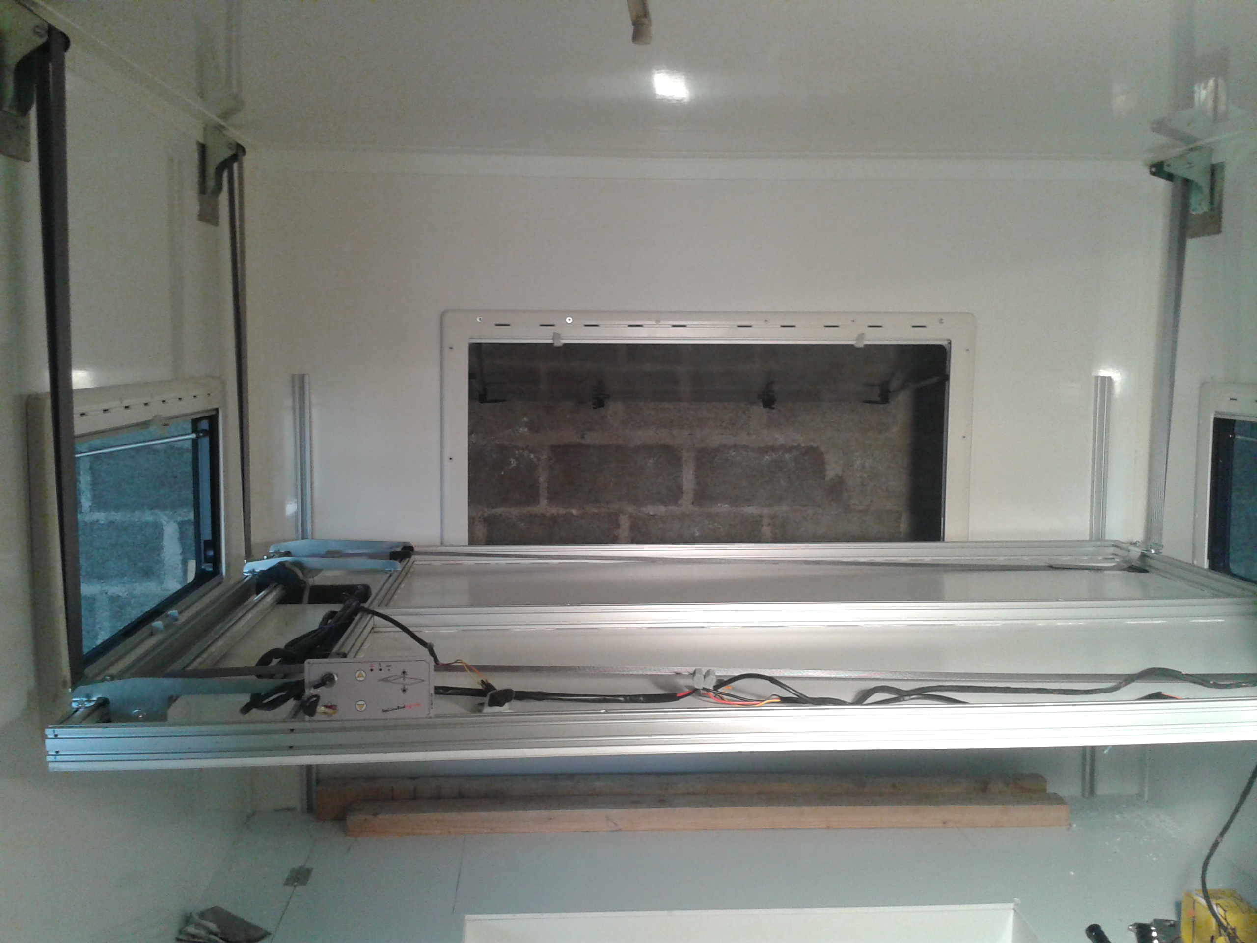

dernière réalisation en date: la pose du lit de pavillon. C'était un des points "critique" de l'aménagement et j'étais bien content de le voir fonctionner.
Dans un premier temps réalisation du cadre de lit en profilé aluminium à assembler puis fixation du moteur électrique enfin collage de la plaque d'habillage:
Fixation des poulies supports et pose du lit:
Les poulies sont conçus pour être collées et vissées dans une structure bois intégrée aux parois, n'ayant pas de structure bois je les ai collé et riveté a travers la paroi et la cornière pour la partie supérieure et à travers la paroi + une tôle d'alu de renfort sur la partie basse.
Après branchement, le lit en position haute:
L'espace libre avec le plafond correspond à la hauteur latte + matelas + couette.

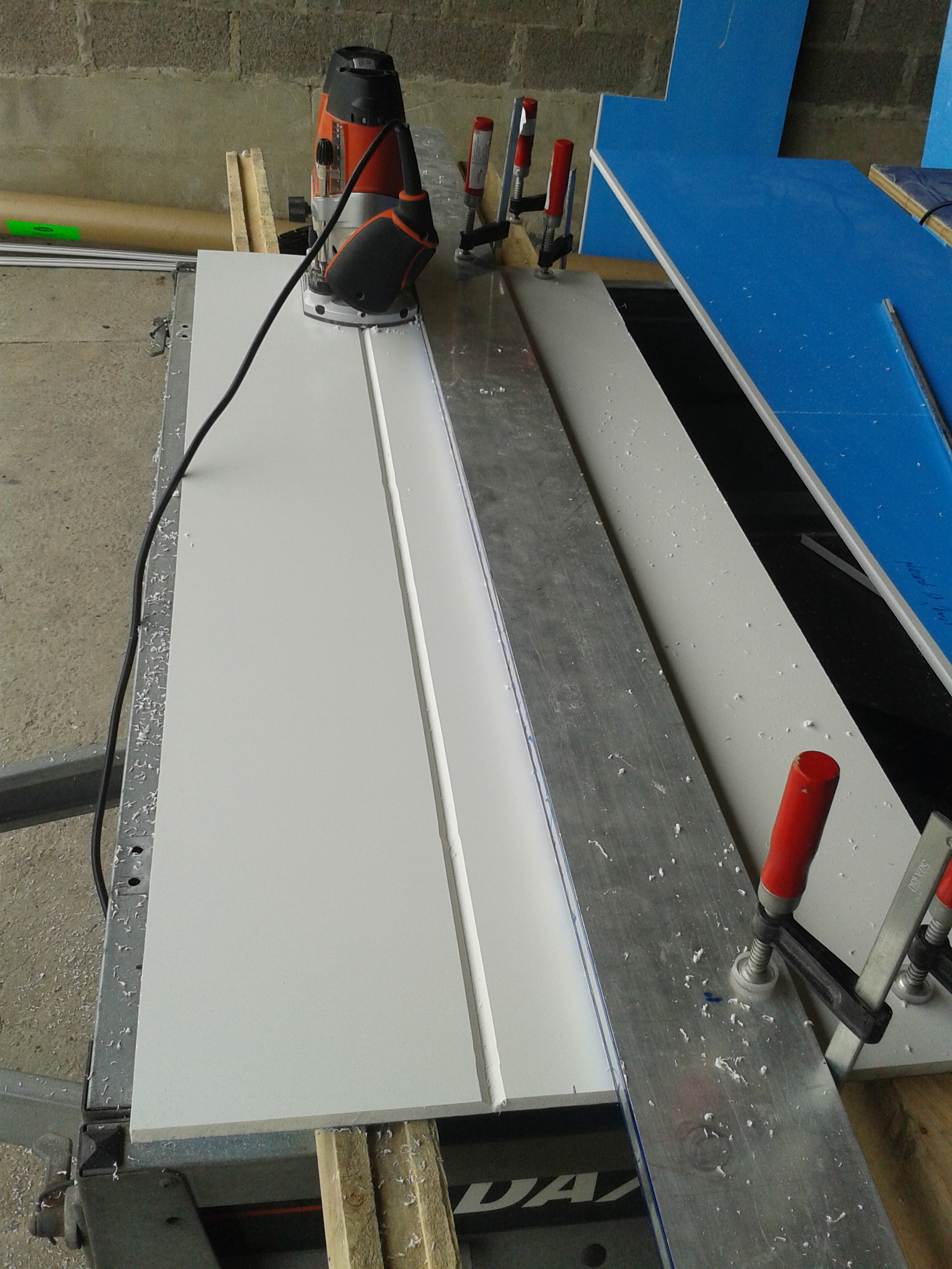

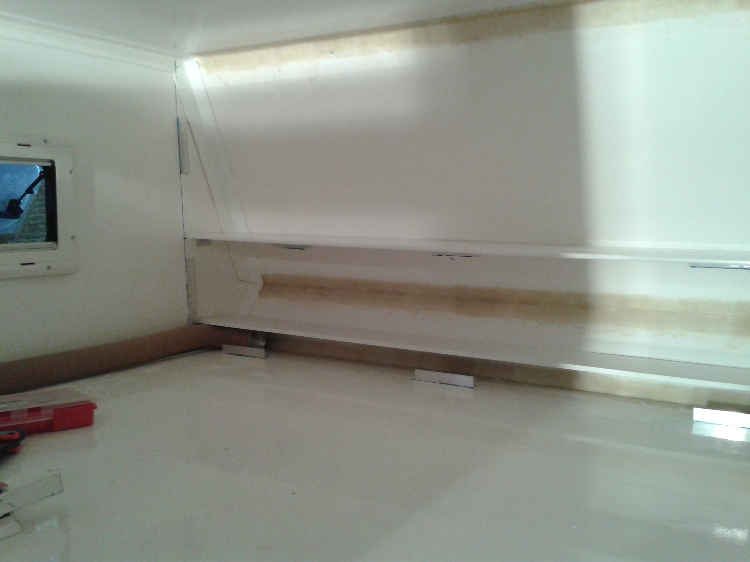

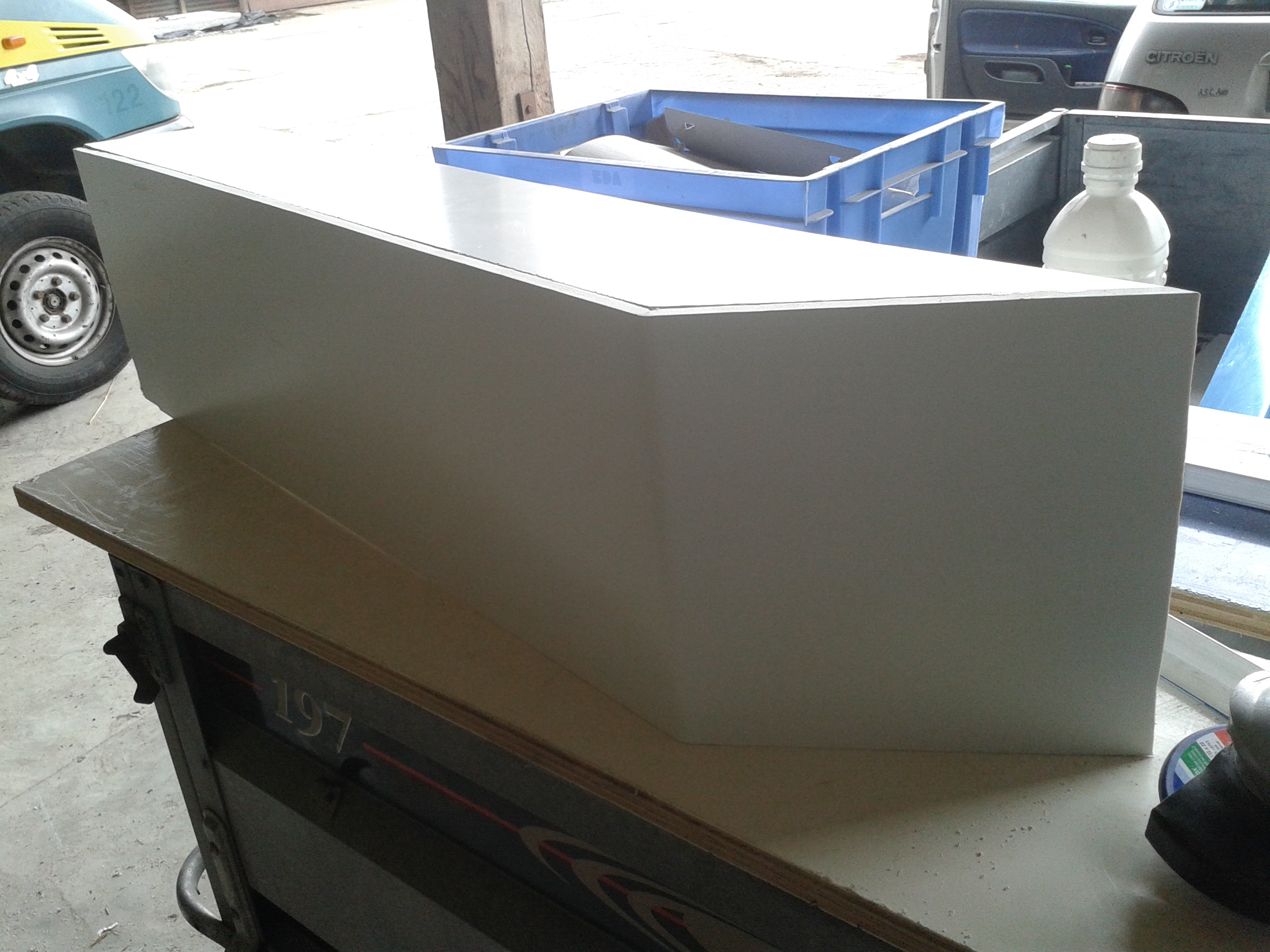

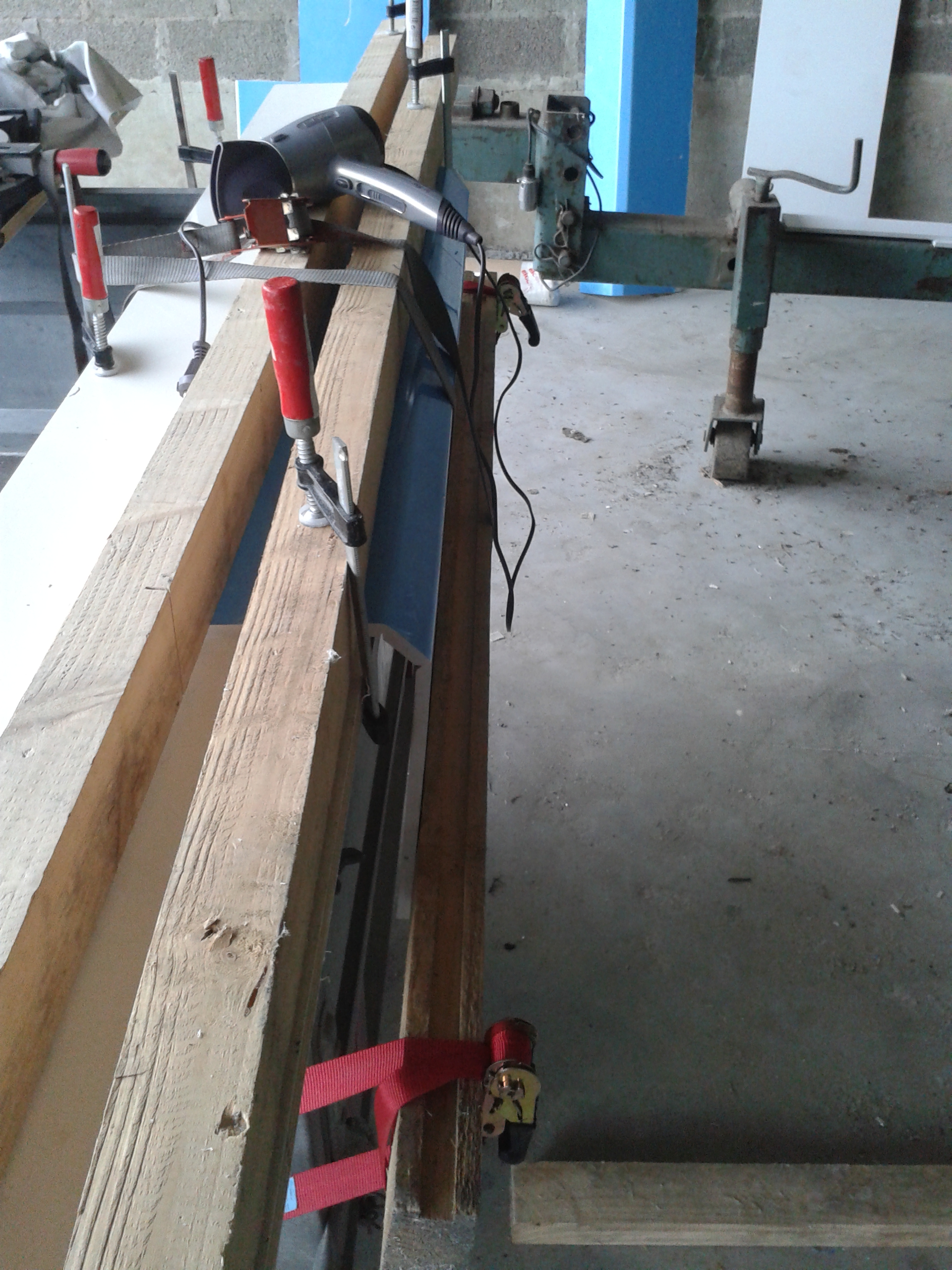

Réalisation du gabarit du premier des trois placards de pavillon qui feront le tour du lit:
passage de la défonceuse sur les traits de pliure
"plieuse" maison!
"plieuse" maison!
Présentation sous le lit pour s'assurer que ça gène pas dans le "salon":

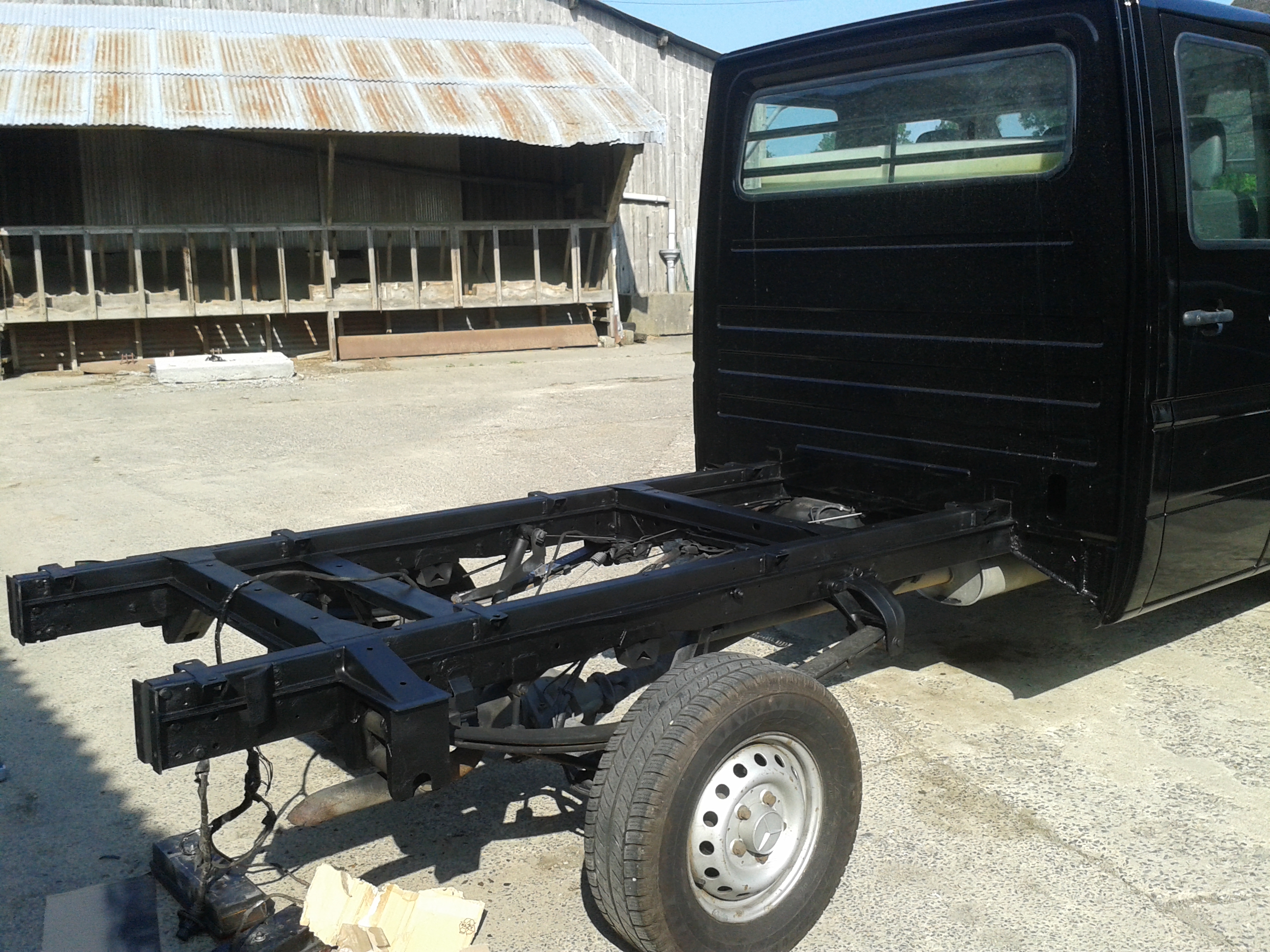

Cabine et châssis repeints puis repose du faux-châssis:

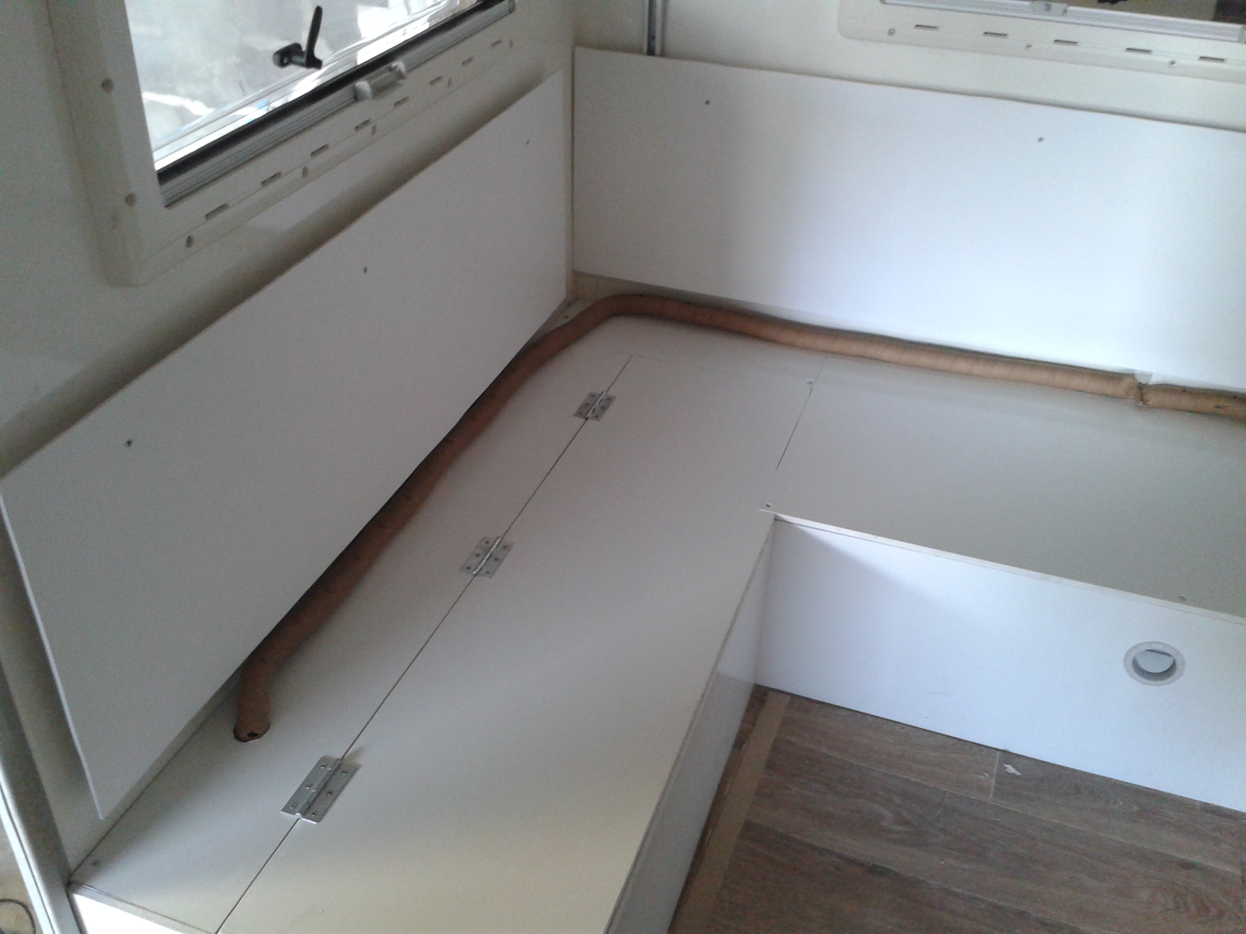

mise en place des tuyaux de chauffage perforés de 30mm et des dossiers assises qui permettront à l'air chaud de circuler entre les parois/fenêtre et les assises:
mise en place des mousses pour ajuster les dimensions avant de les confier à mami! :)
Voili voilou! à +, nicolas

hippo a écrit : as tu une idée du poids de la chose dans l'état actuel ? poids du faux châssis ?
J'ai profité d'avoir enlevé le faux-châssis pour peser le sprinter en châssis-nu: 2000kg pile poil en sachant que j'avais remis le pare-choc d'origine qui pèse une blinde.
Et j'y suis retourné avec le faux-châssis posé (et pare-choc d'origine supprimé du coup), résultat: .... 2060kg!
je me suis pas amusé à peser le pare-choc arrière mais il doit bien faire 50kg, du coup le faux-châssis dans son intégralité ferait à peine + de 100kg.

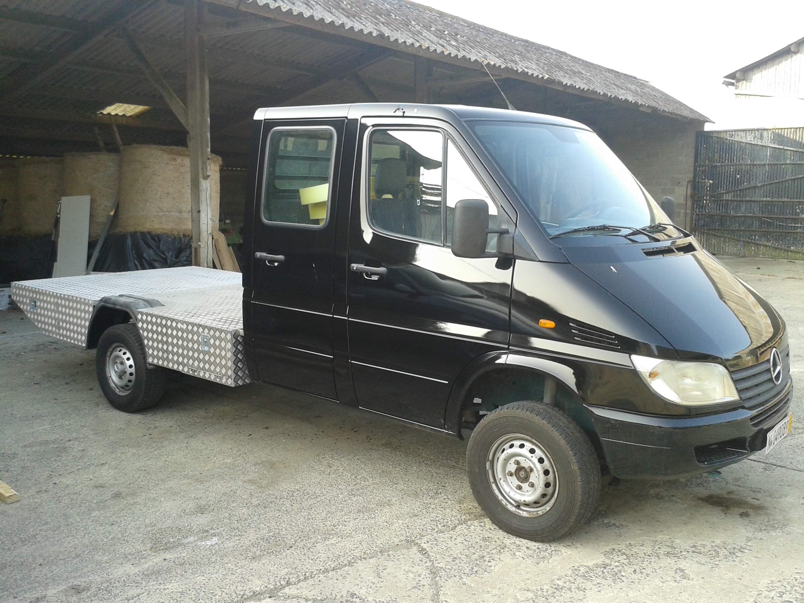

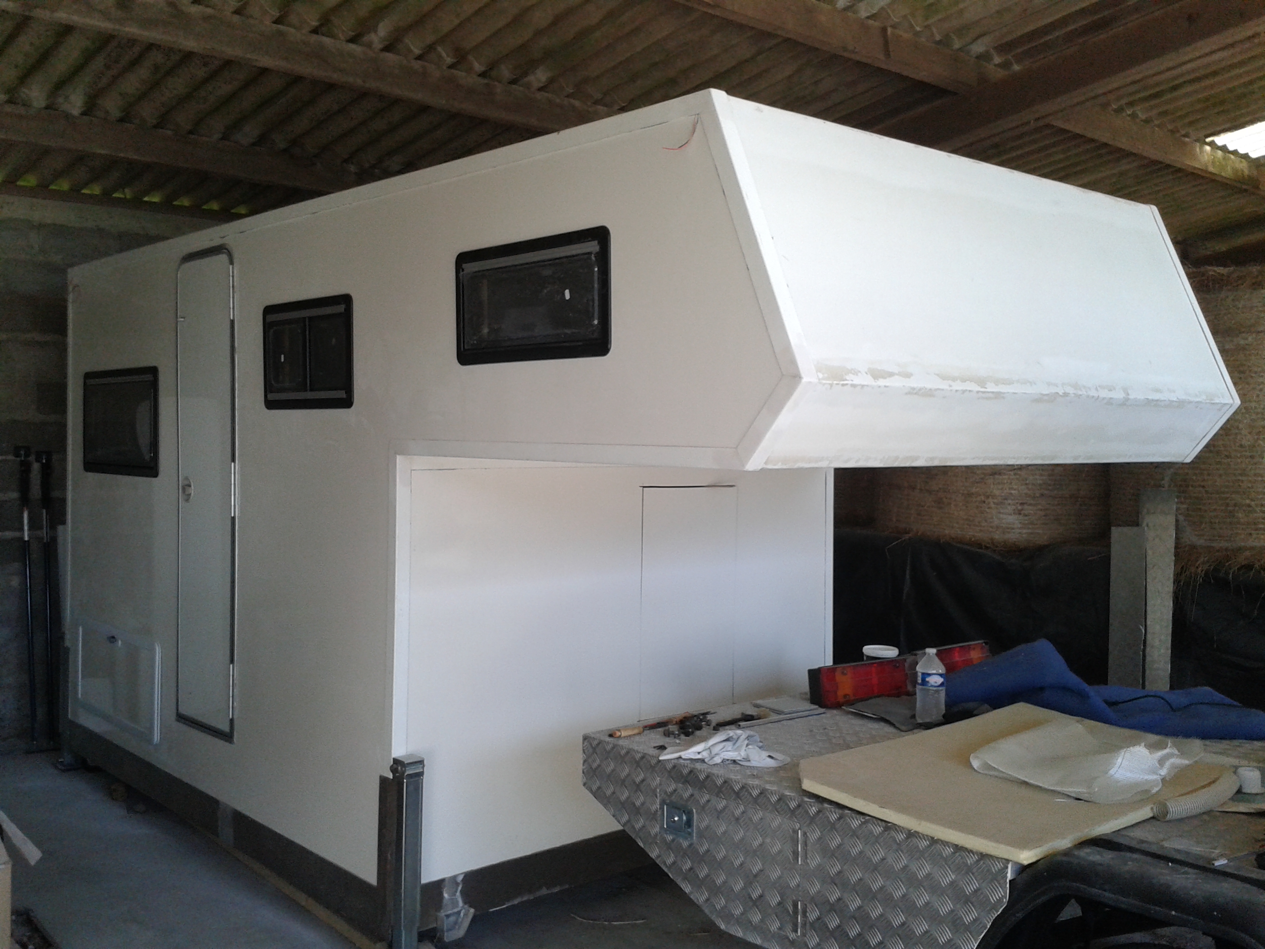

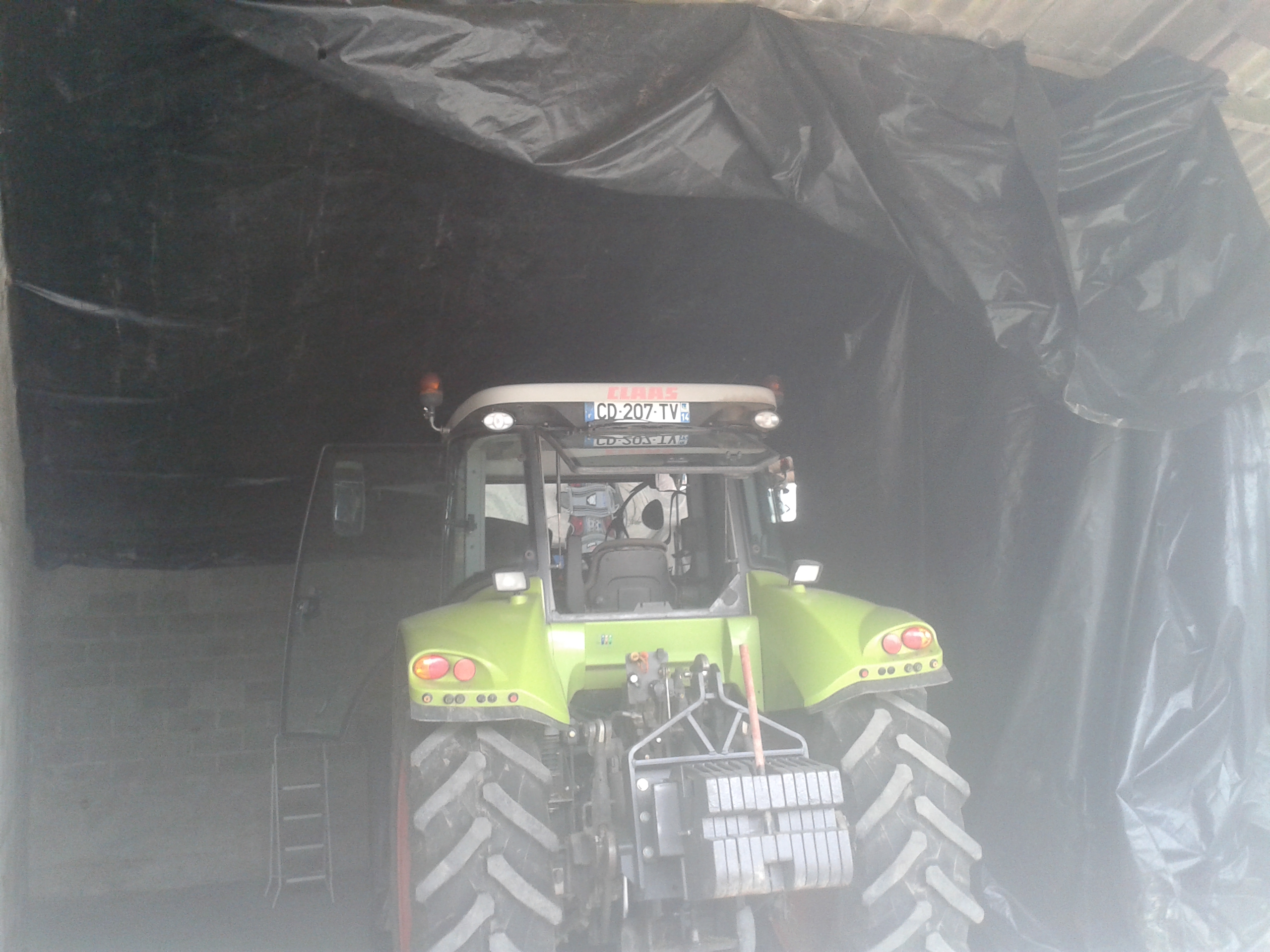

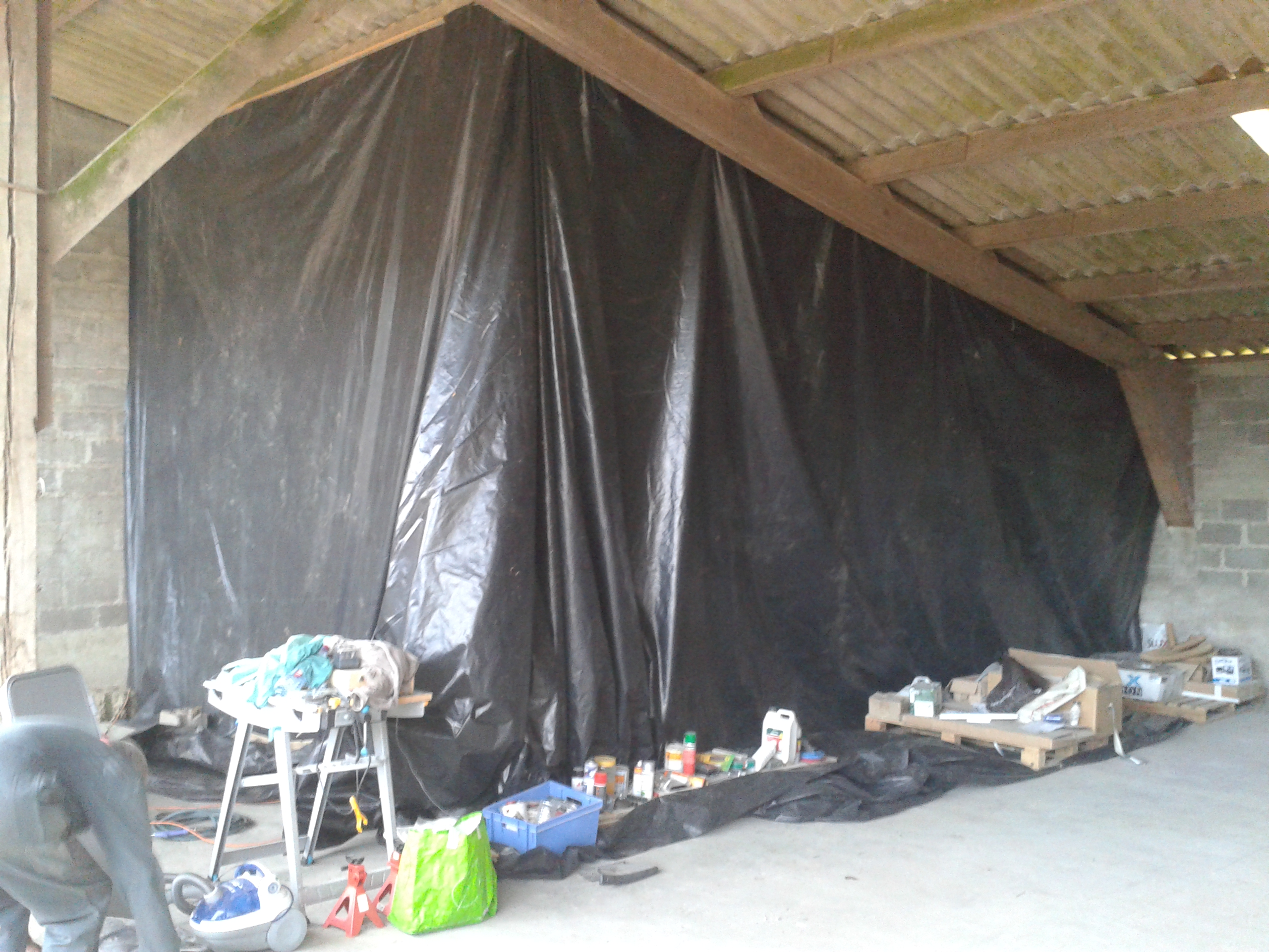

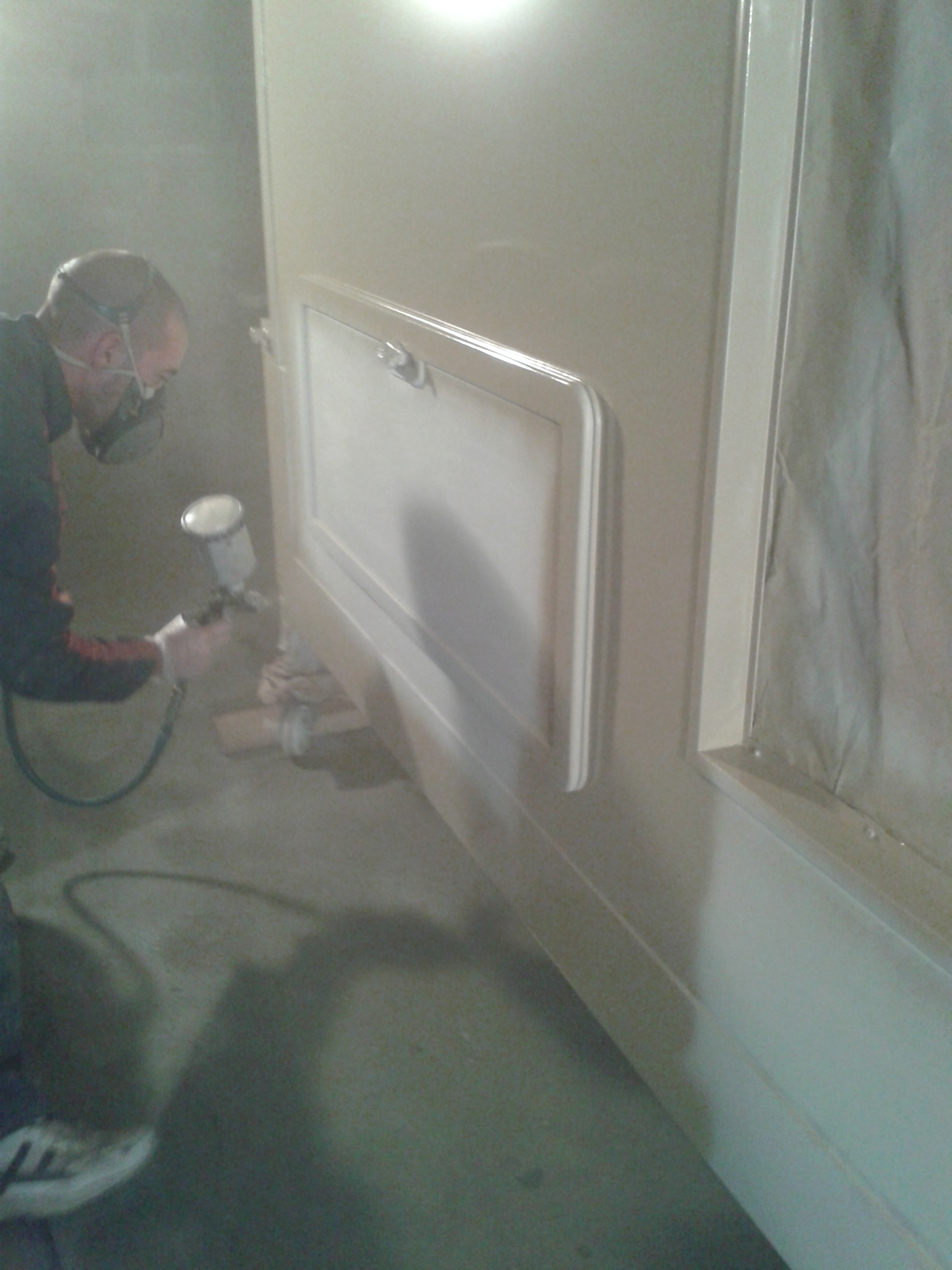

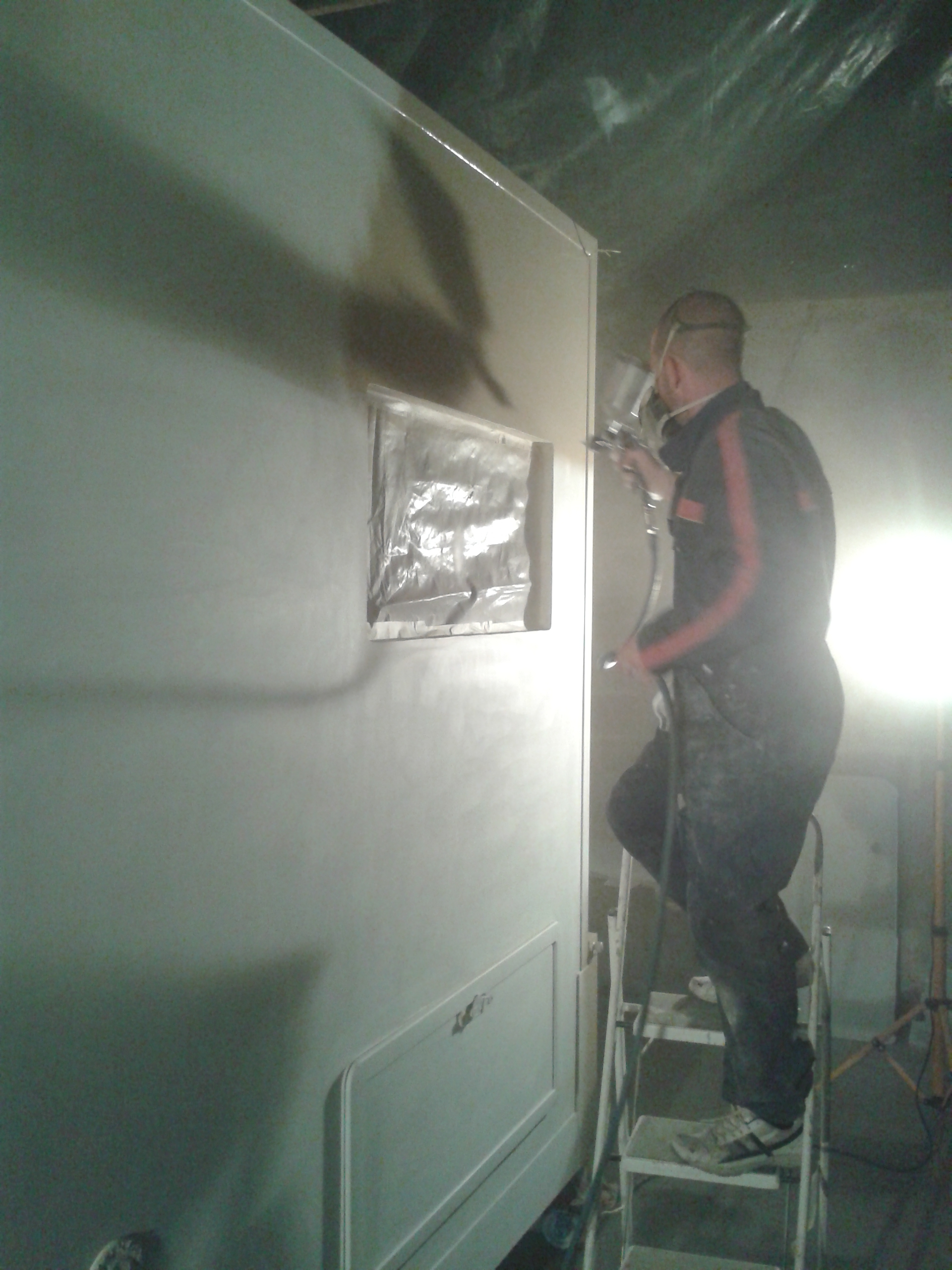

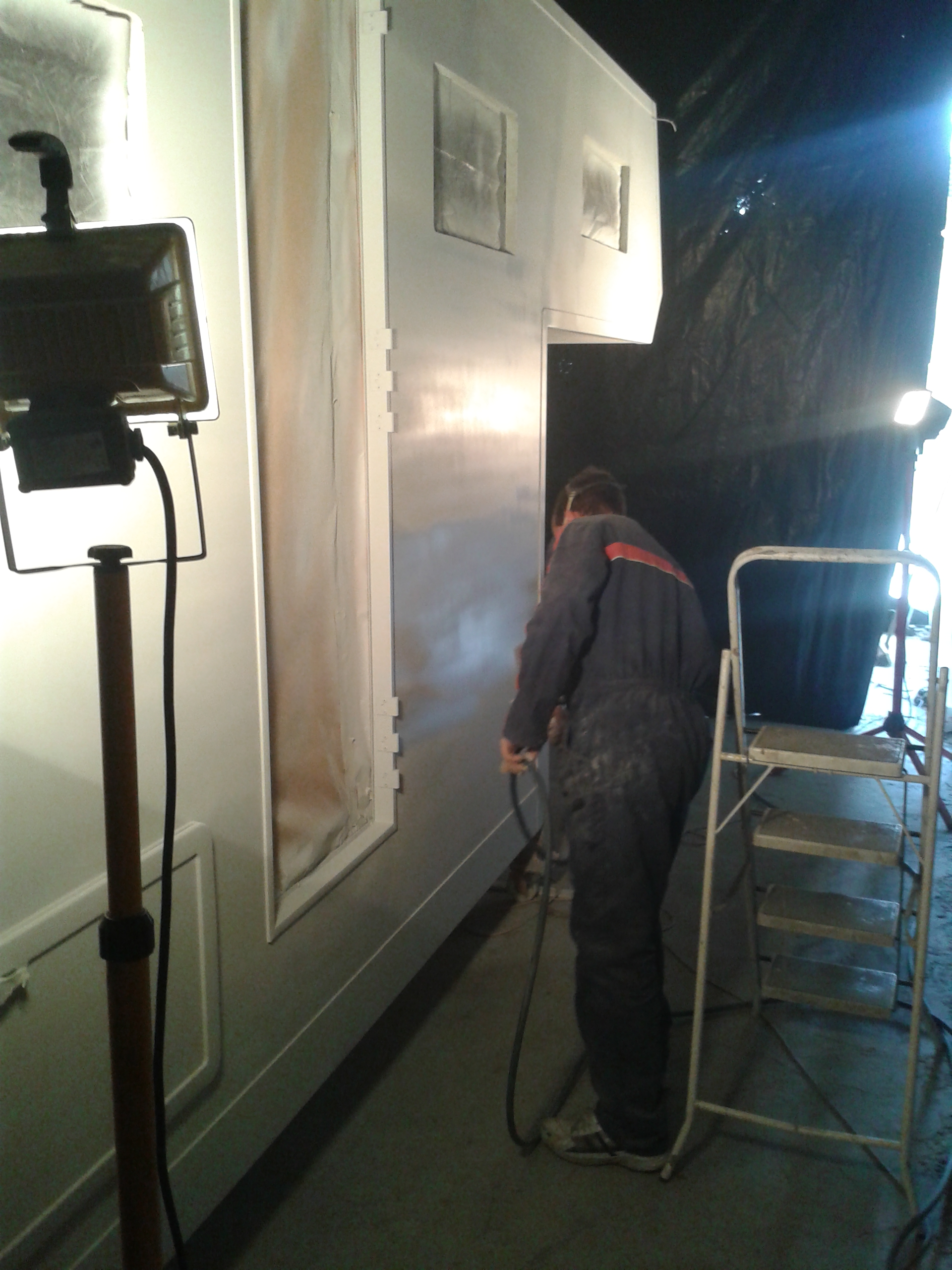

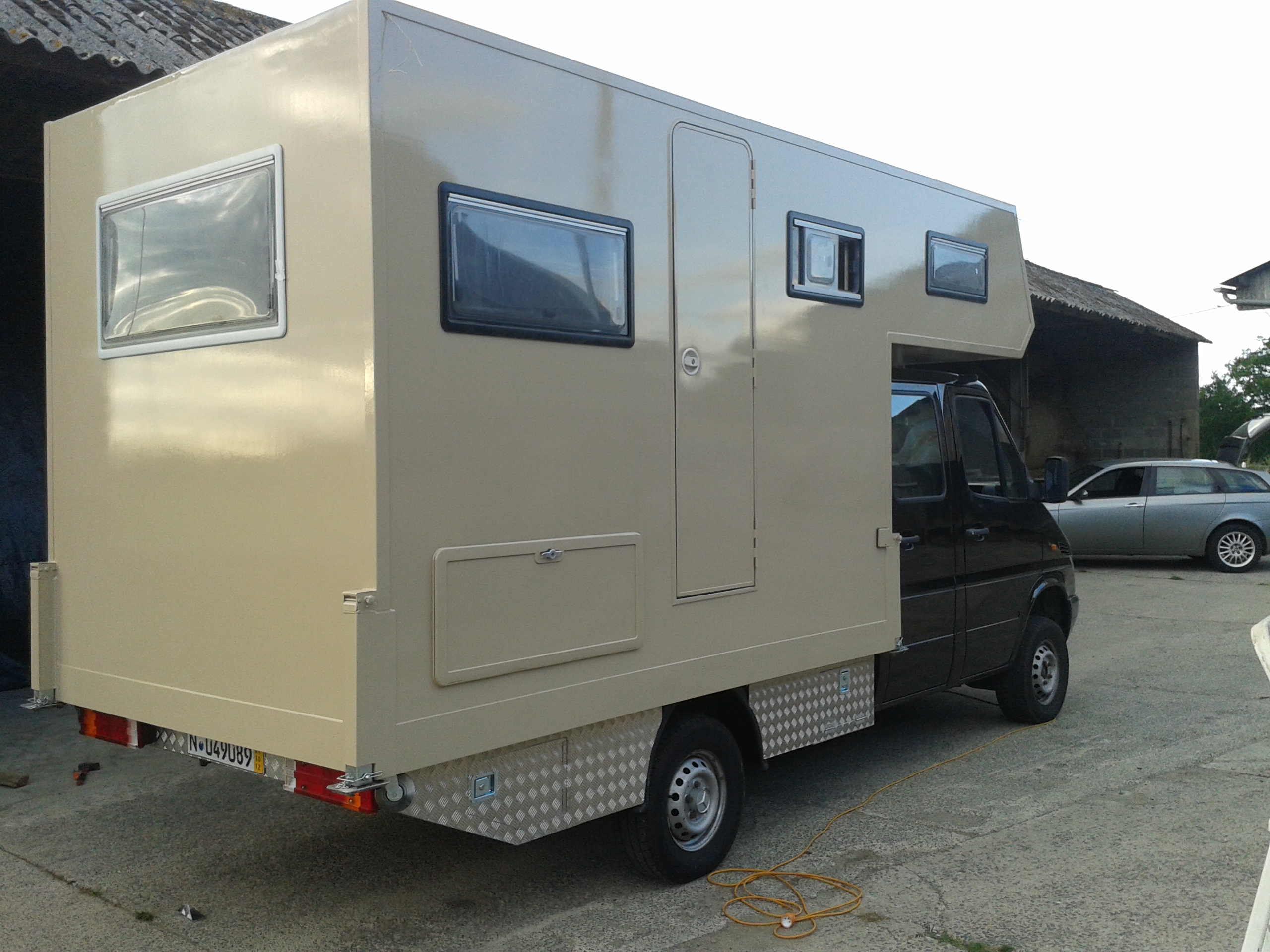

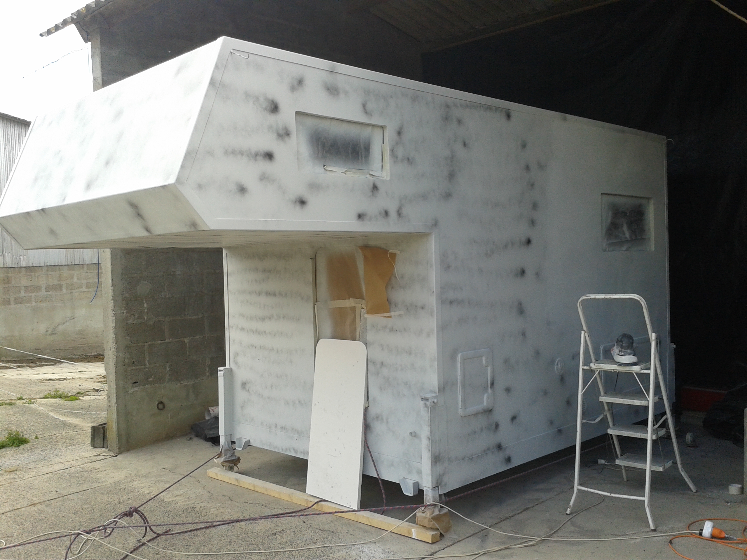

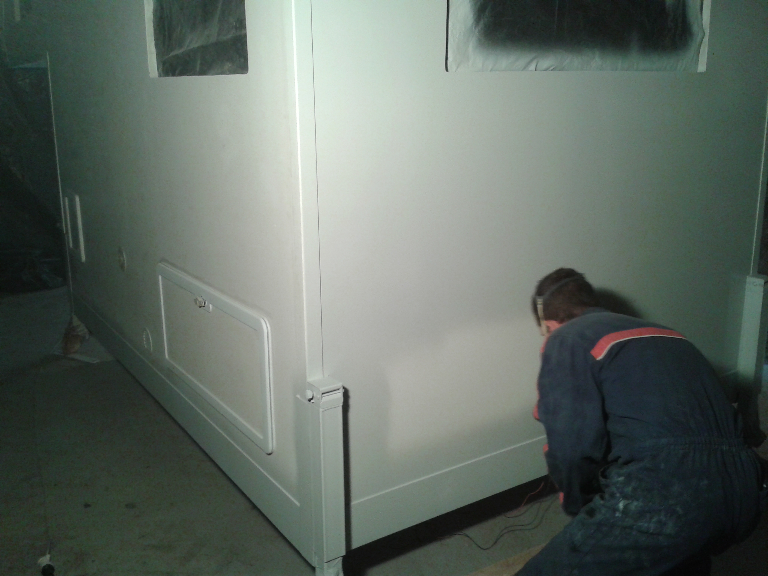

Après quelques nouvelles voilà quelques photos d'étapes très "visuelles", à savoir la peinture de la cellule et la pose sur le porteur! :D
Donc avant tout préparation pour la peinture et aménagement d'une "cabine de peinture maison"! Autant dire qu'on s'est amusé 5mn à installer la bache! :twisted:
Après ponçage de toute la cellule au 400, mise en apprêt:
Puis reponçage :x (Mon pote pierrot avait mis un coup de bombe noire partout sur l'apprêt pour faire un "guide de ponçage".)

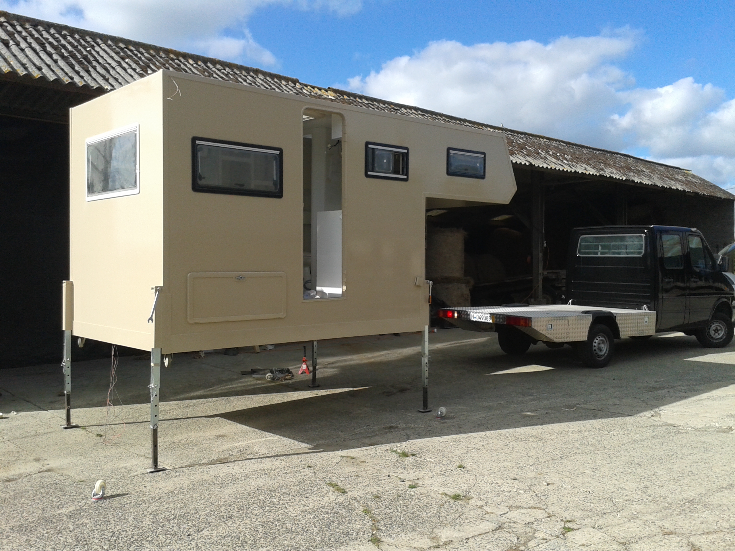

et enfin, peinture:

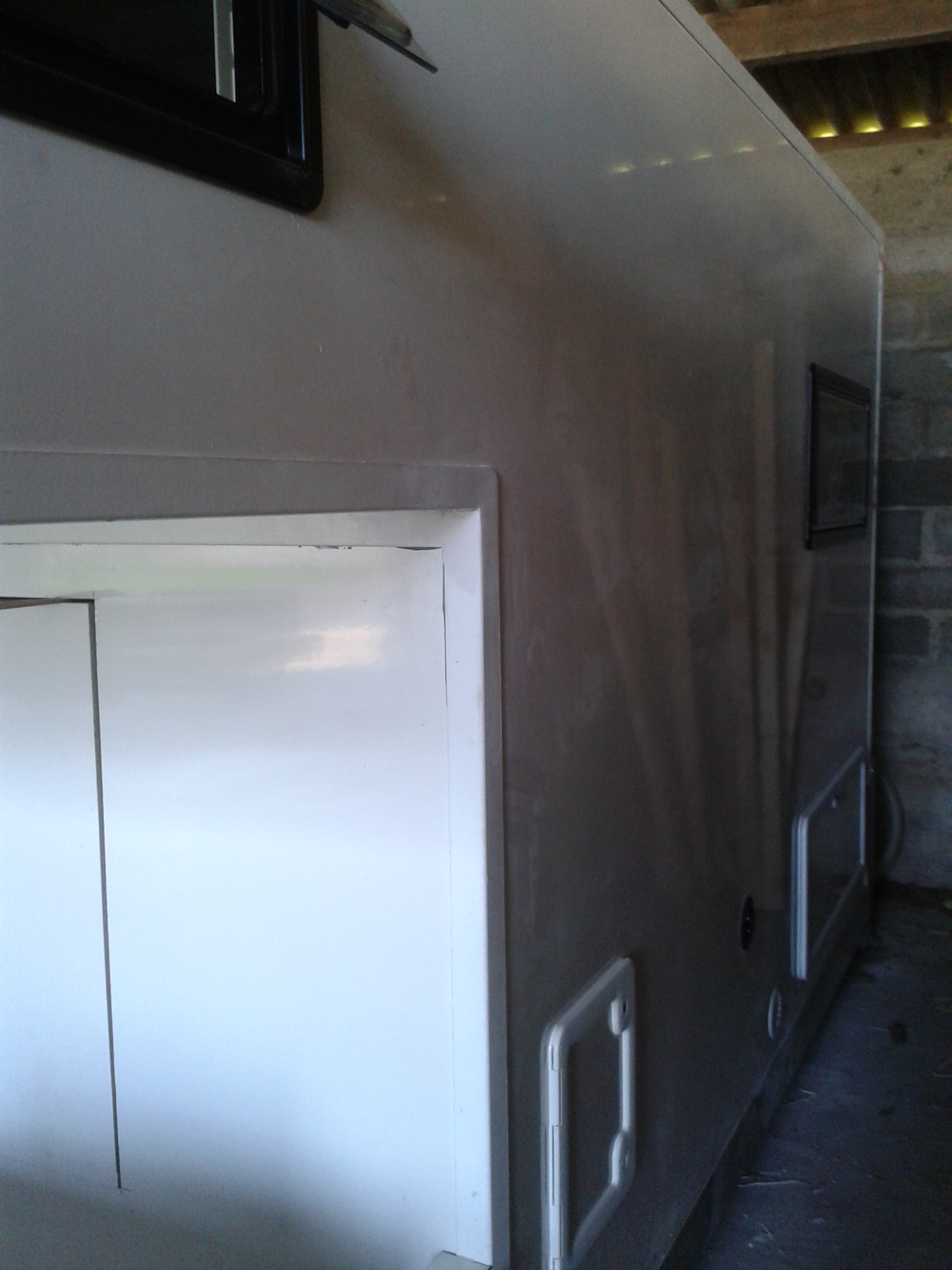

Et après séchage, un petit évènement tant attendu... la repose de la cellule sur la porteur!!
ça fait plaisir! :D Il y a encore pas mal de boulot, surtout à l'intérieur mais c'est quand même bien sympa de le voir comme ça!
Voilà pour les dernières news!
à +, Nicolas
