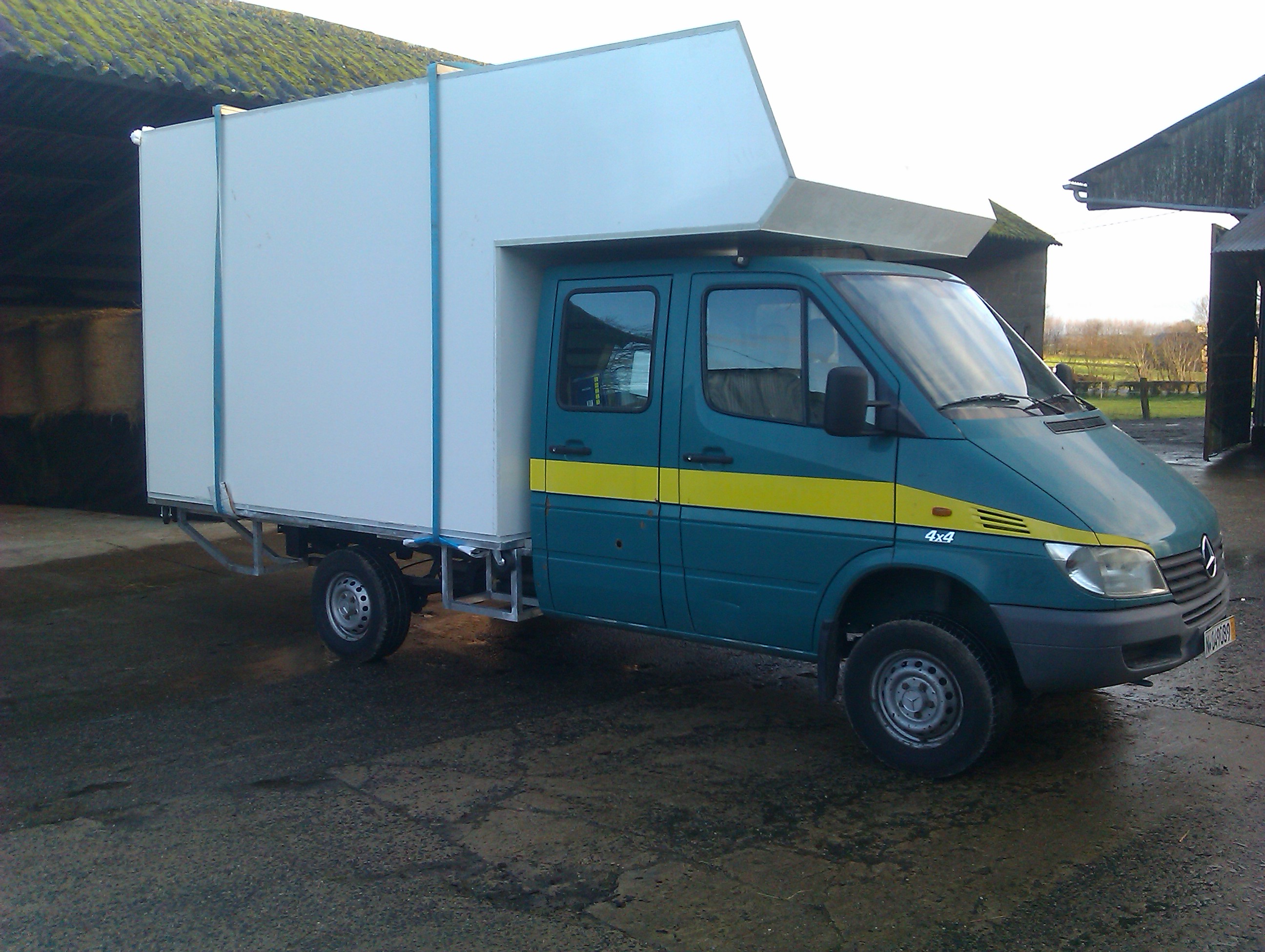

Bonsoir à tous,
Après quelques tergiversations ici -----> viewtopic.php?f=81&t=7586 , je recrée un nouveau post car le projet s'est finalement un peu éloigné du "tout alu".

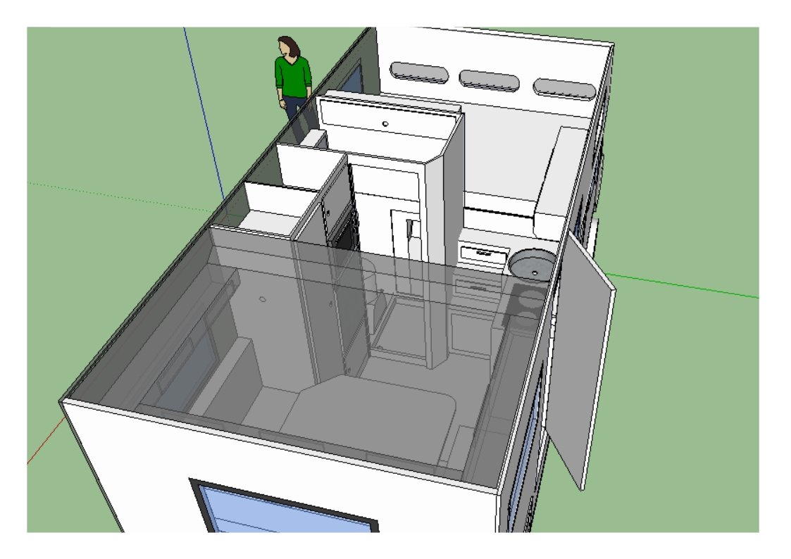

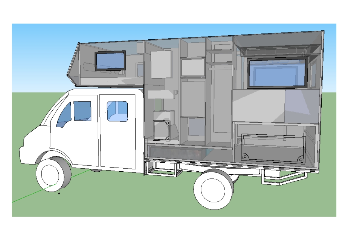

Le projet final est donc de réaliser une cellule amovible en panneau sandwich (modèle écofont de la marque polyfont) reposant sur un faux-châssis aluminium.

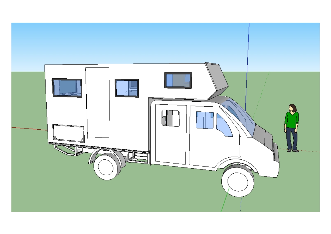

Voilà donc les plans définitifs du projet en question:
et un aperçu du début du chantier!

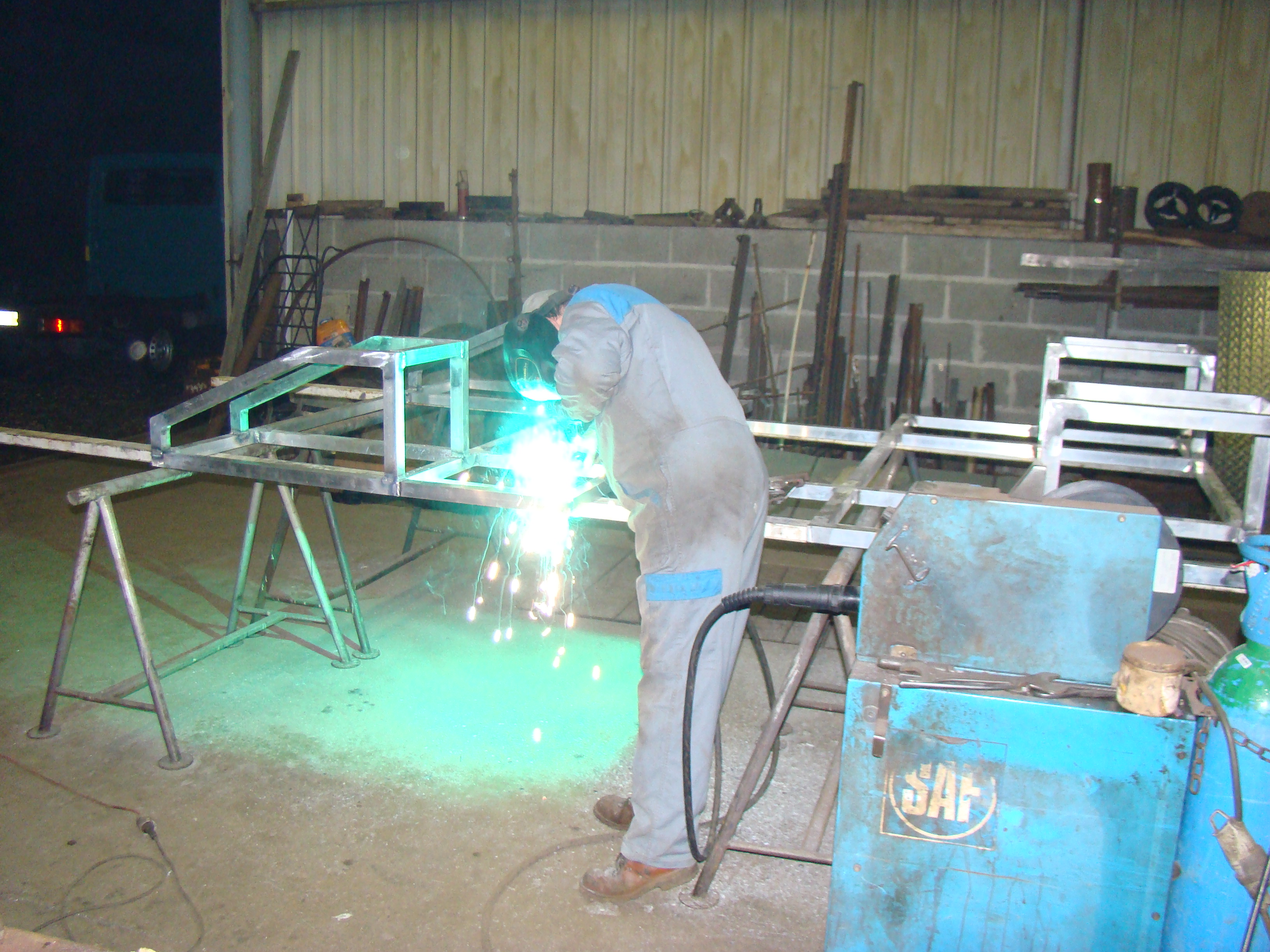

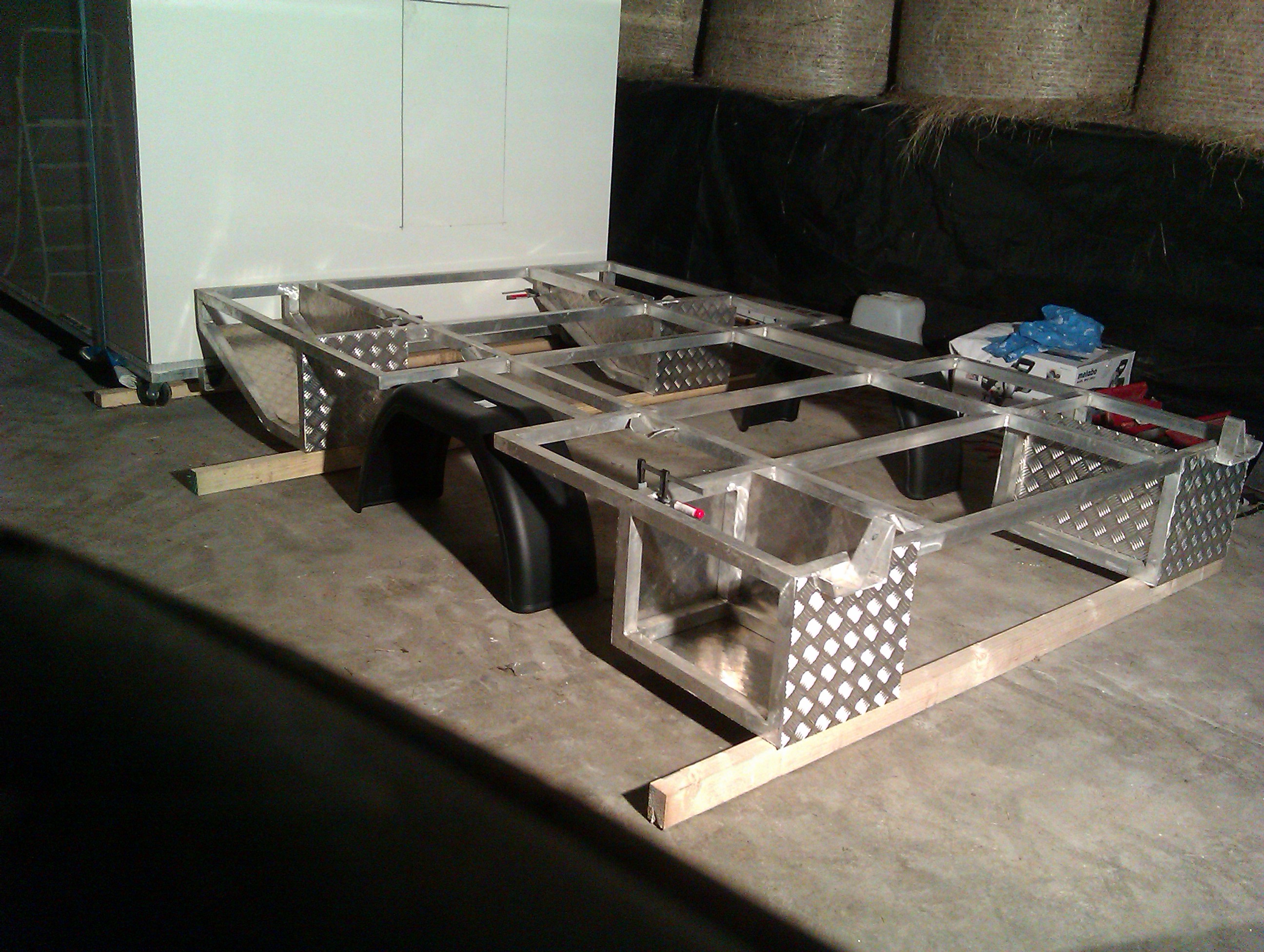

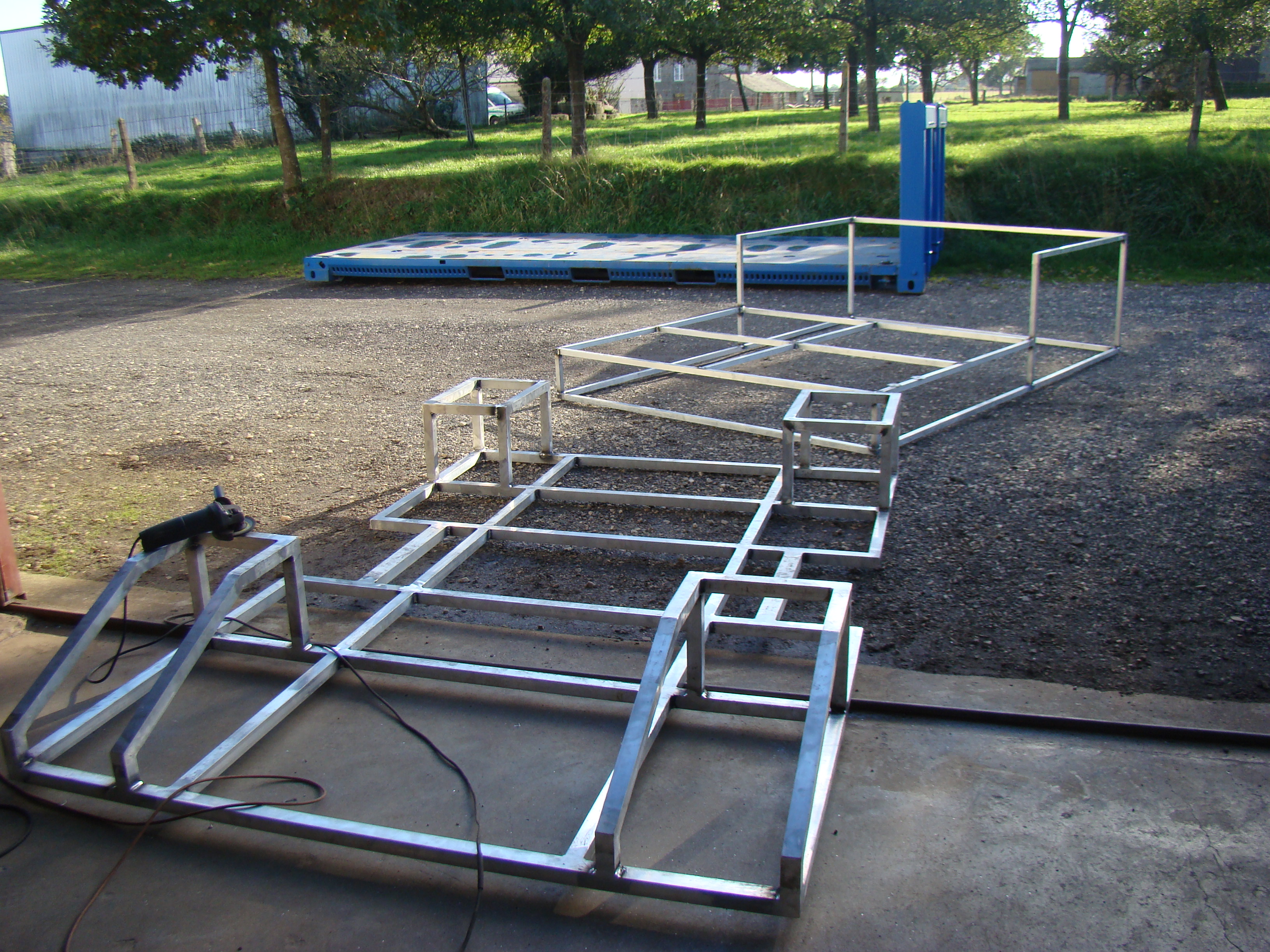

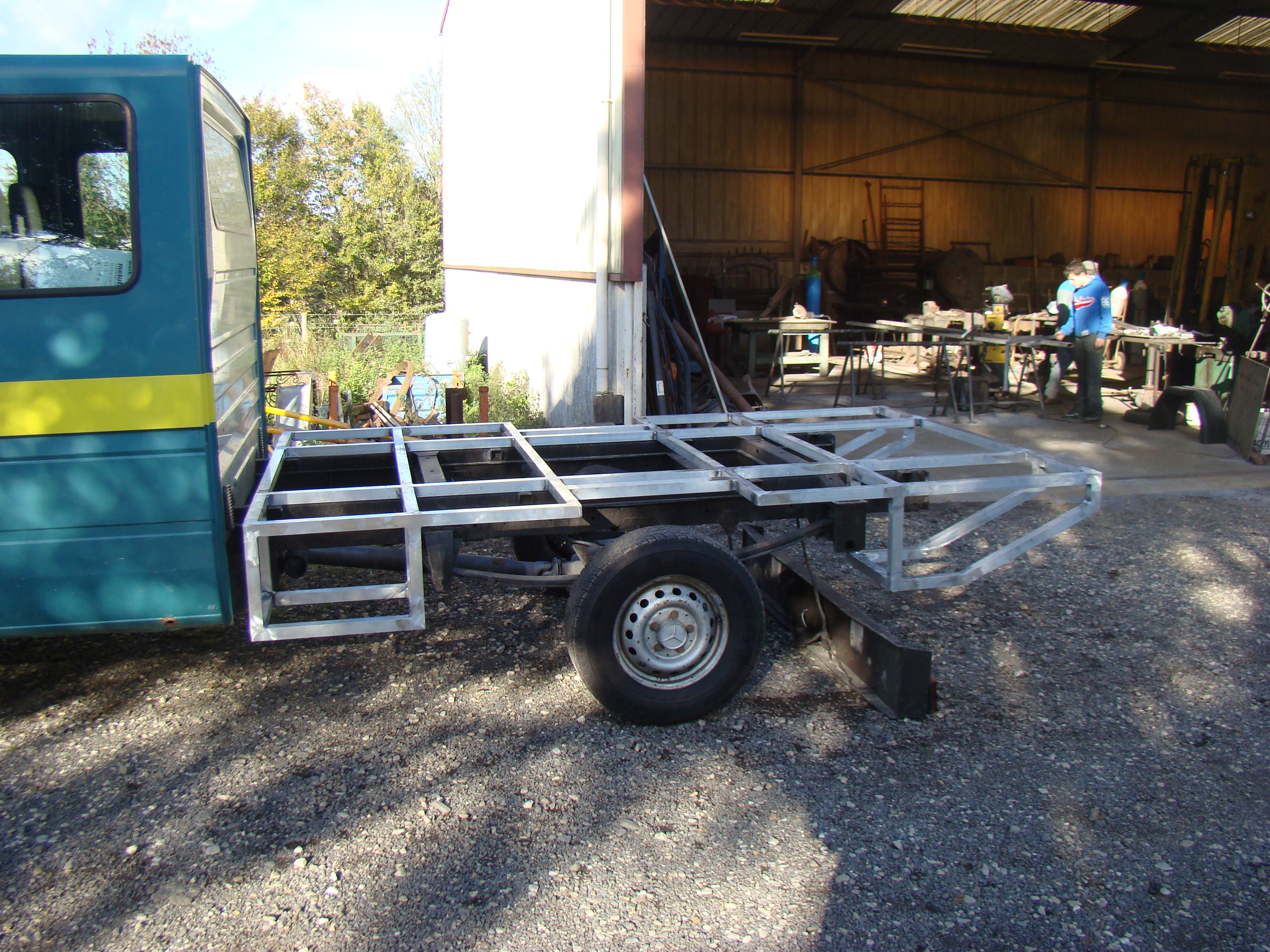

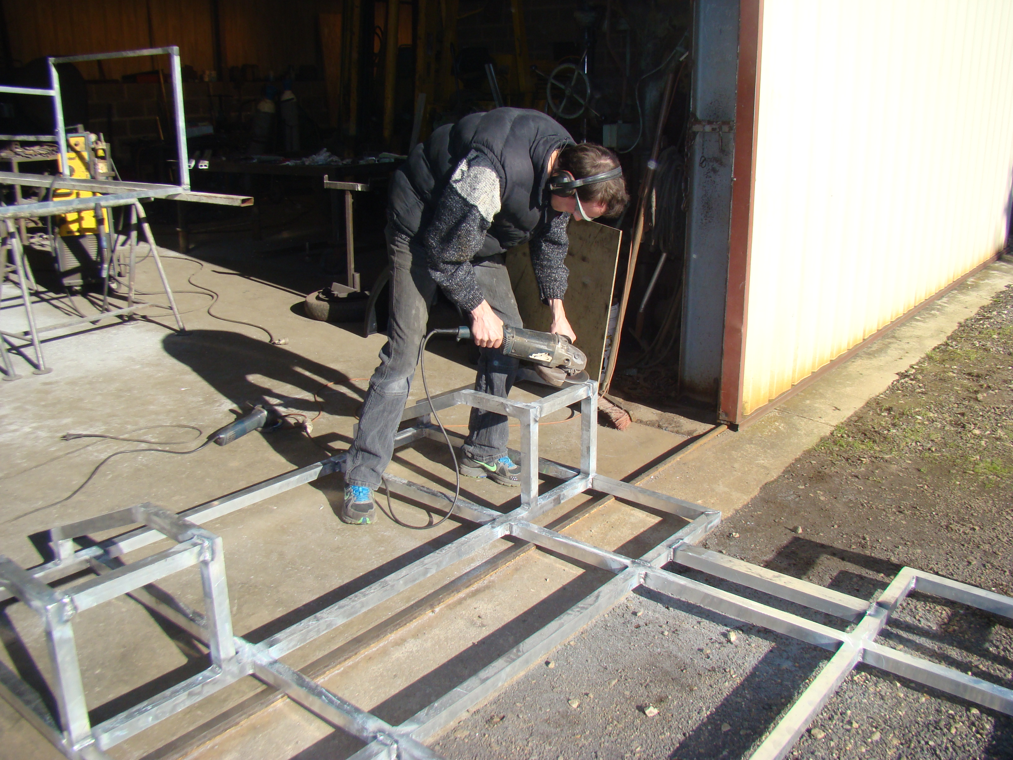

soudage du faux-chassis alu
Quand on a pas les compétences pour souder l'alu correctement, on s'occupe à autre chose... meuler les soudures par exemple! :-)

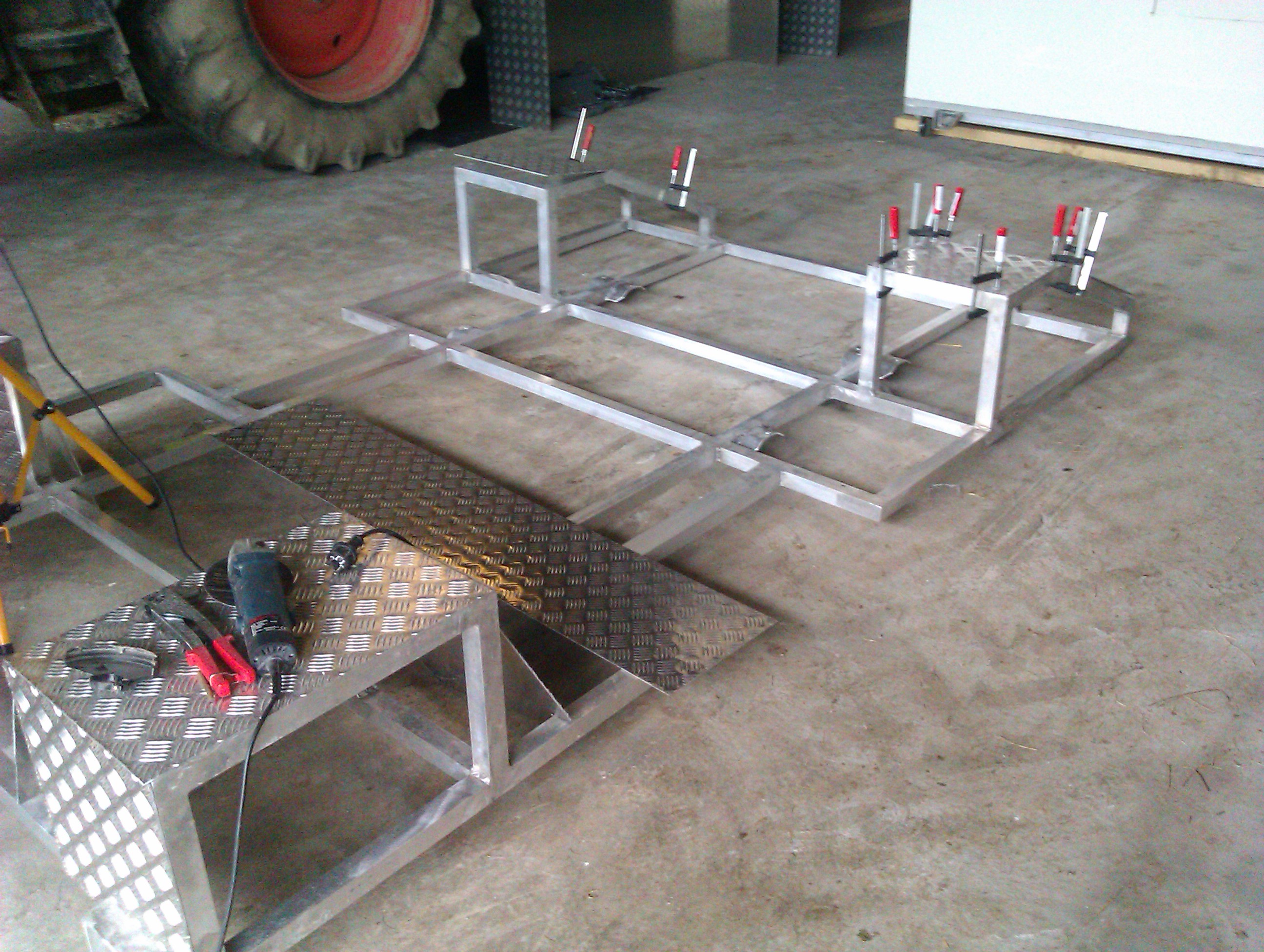

Au premier plan le faux-chassis, au deuxième plan la structure intérieure qui soutiendra le double-plancher et le salon en U.

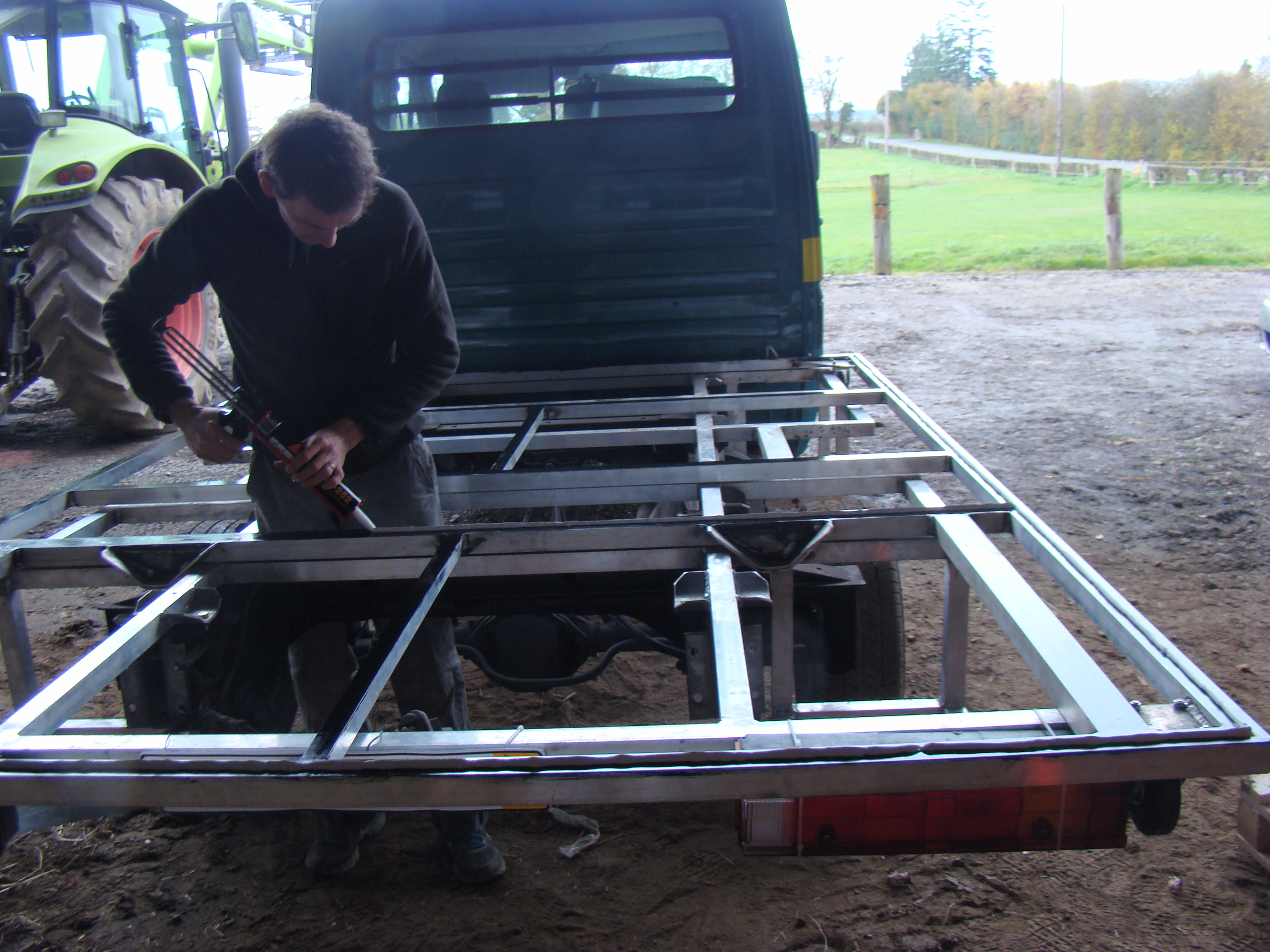

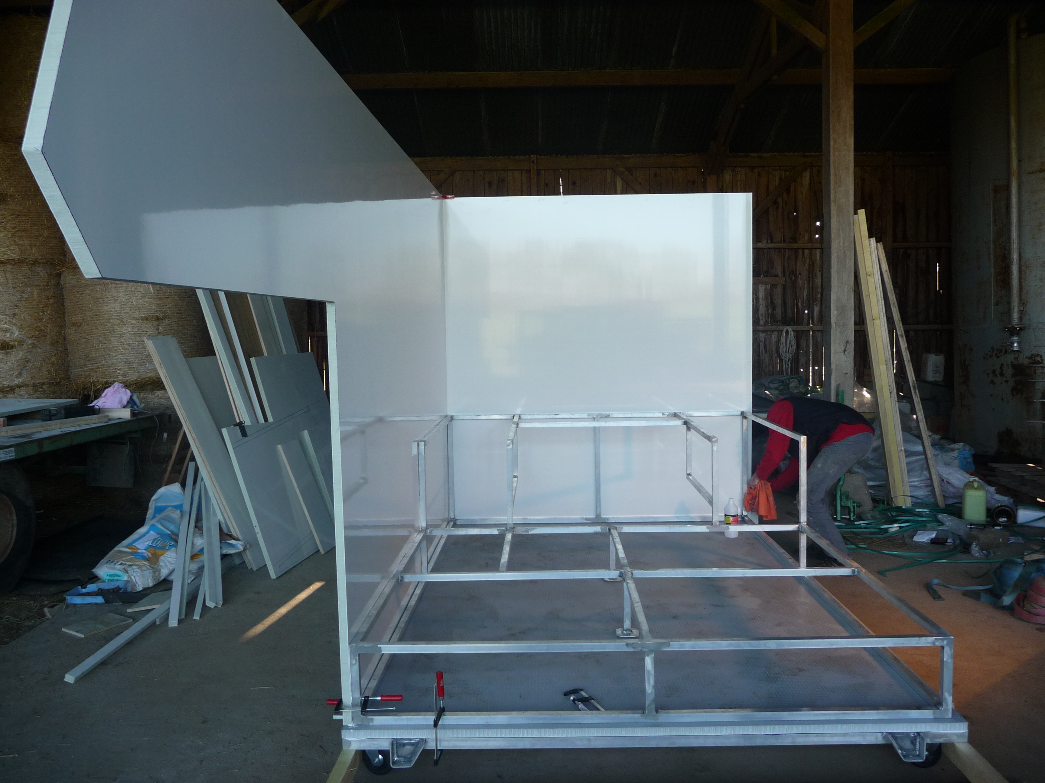

faux-chassis en place
Je laisse de côté pour le moment l'habillage de faux-châssis en tôle alu car je souhaite réaliser l'assemblage des panneaux de la cellule pendant que les températures restent dans la fourchette de recommandation de sika (idéalement 15°C, minimum 10°C).
Il s'agit donc de profiter des températures "au dessus des normales de saison" comme y disent! :) D'autant que le sika réagit surtout à l'humidité donc on devrait être pas mal en ce moment!! :lol:

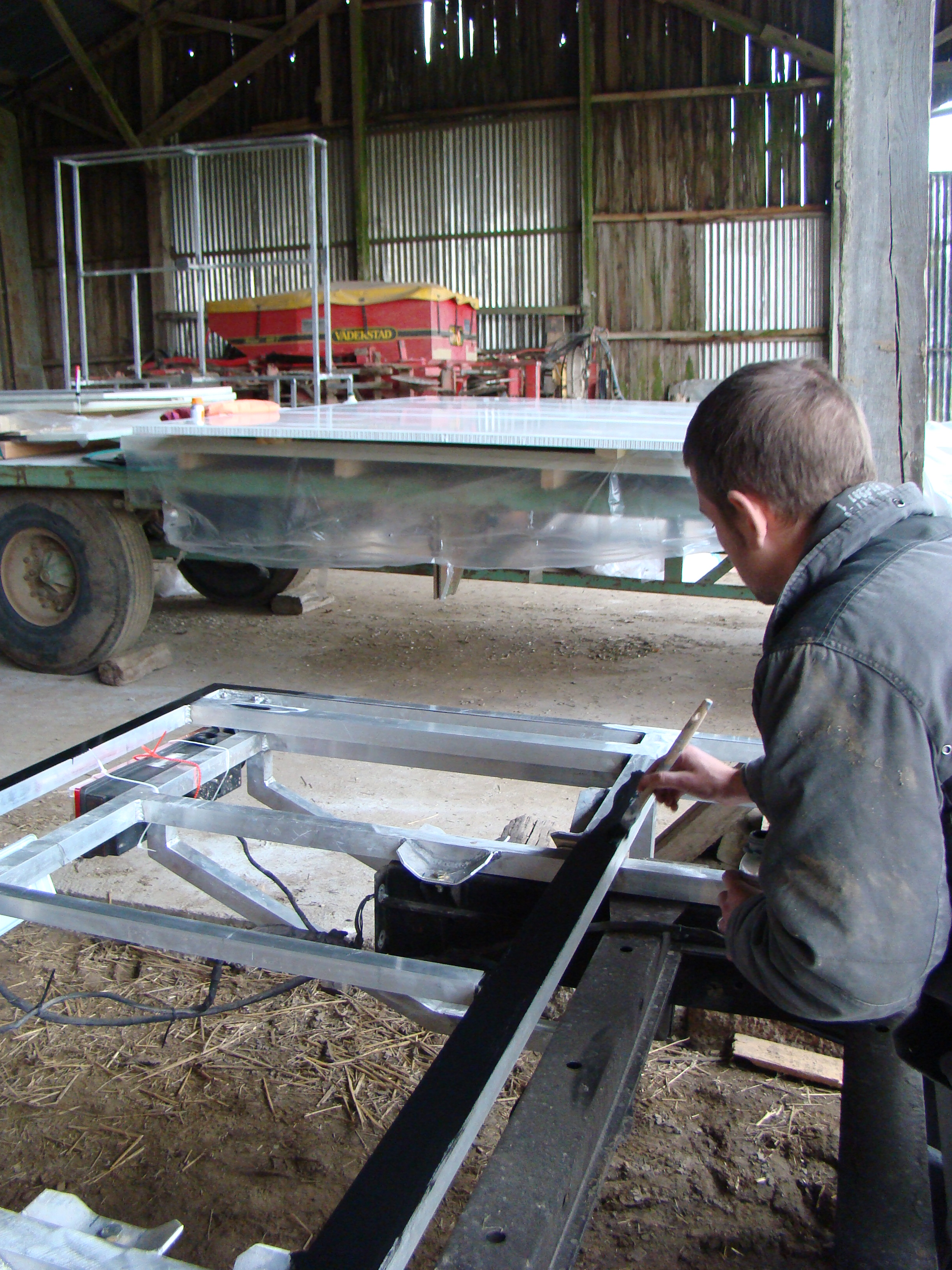

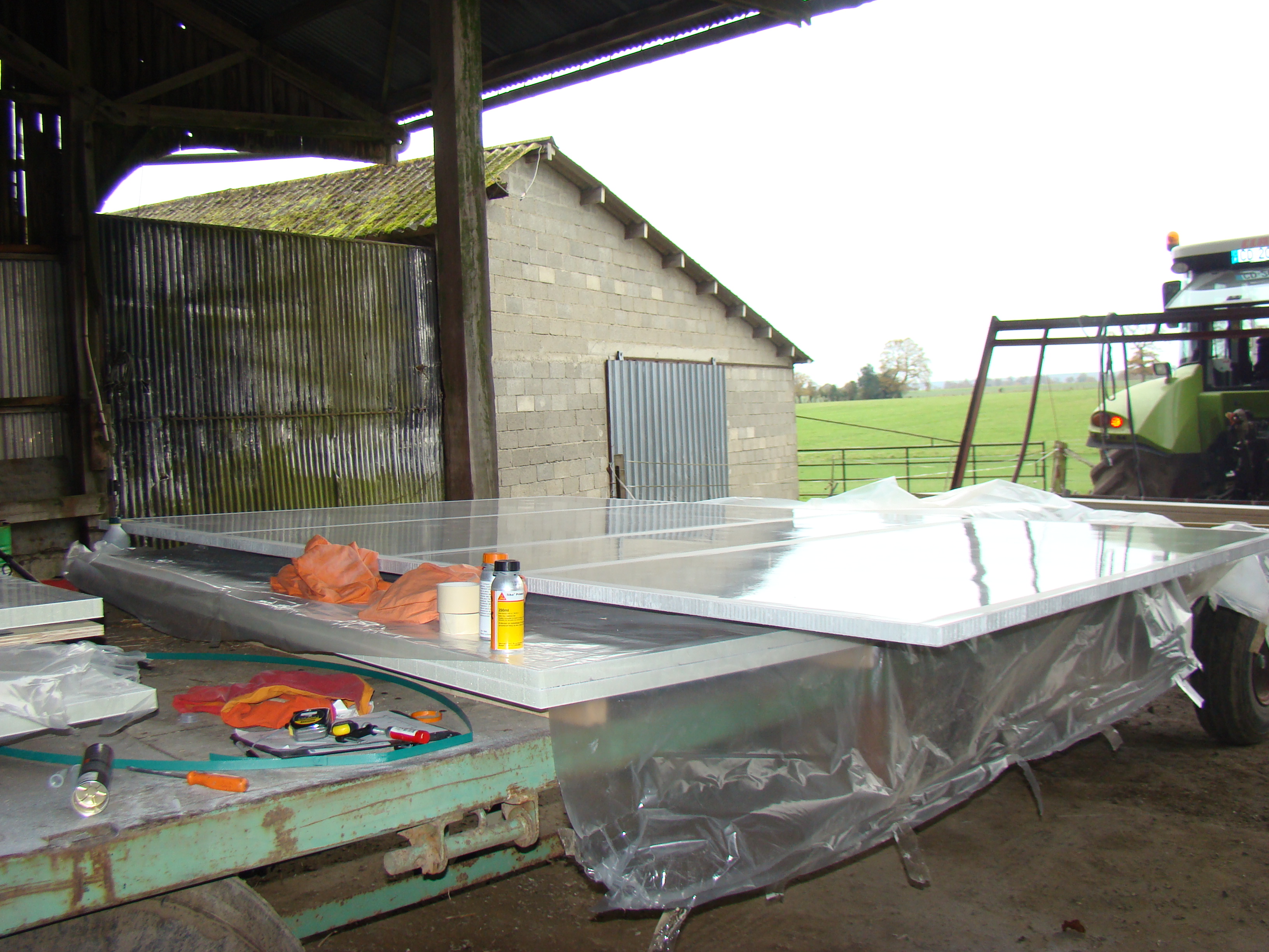

pose de l'apprêt sika sur le cadre alu de soutien du plancher.
puis dépose du cordon de sika 252

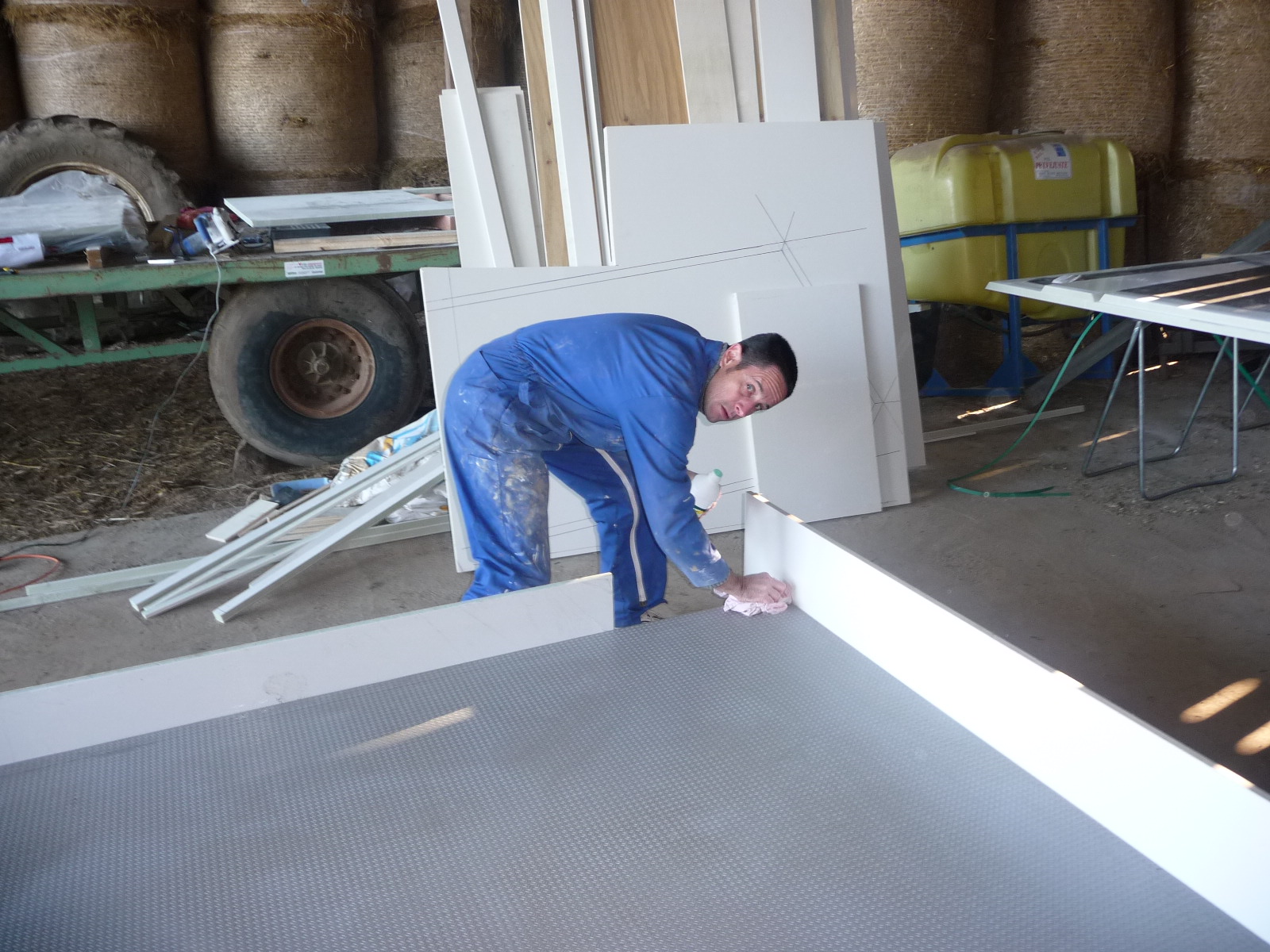

plancher légèrement poncé et dégraissé à l'activateur
mise "sous presse" du plancher après collage!

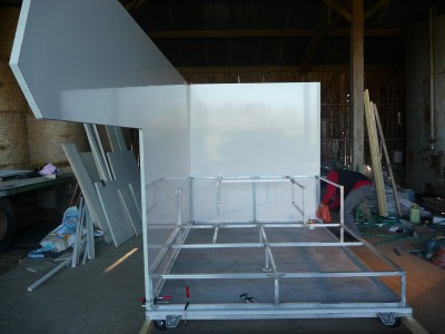

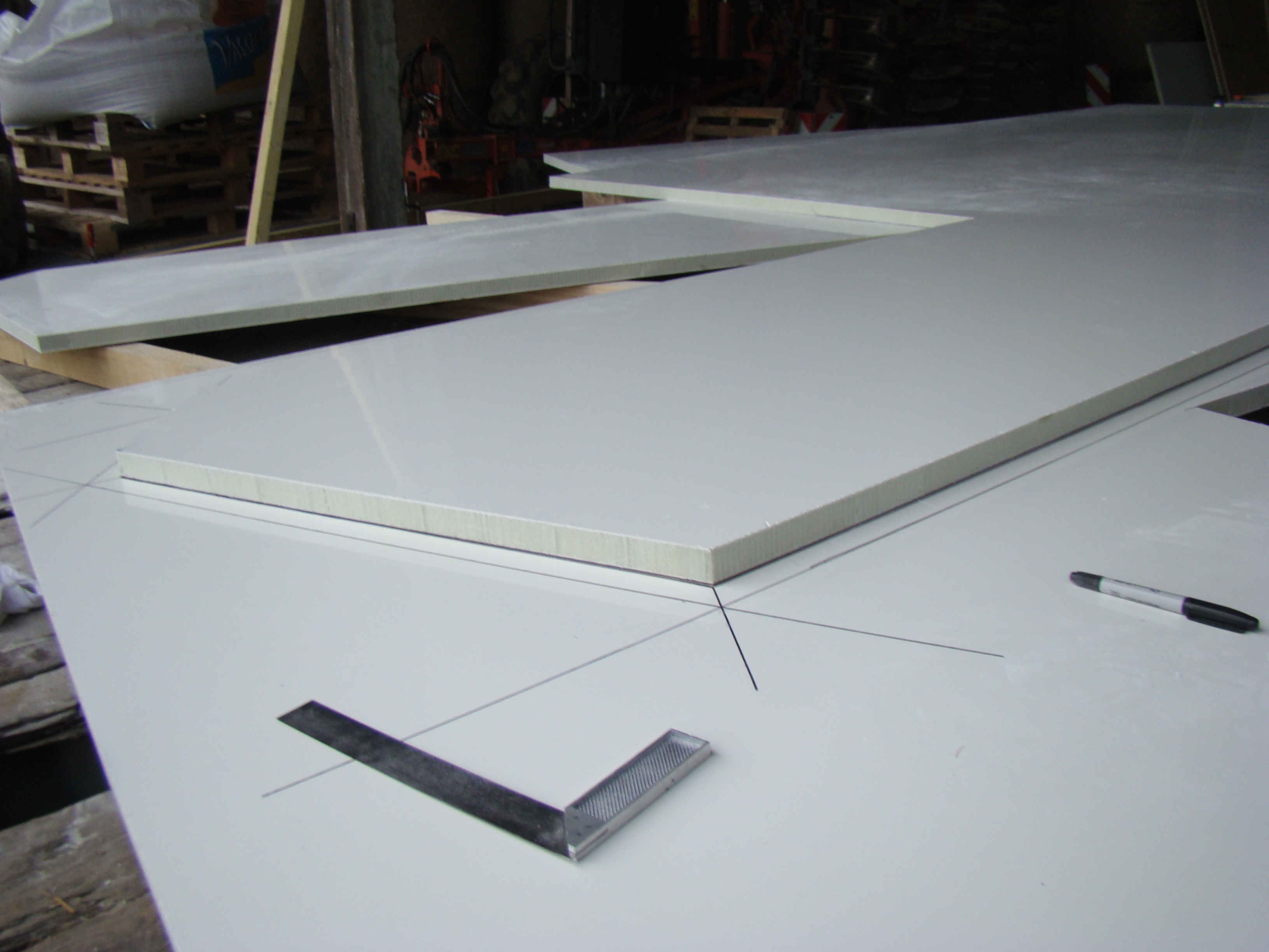

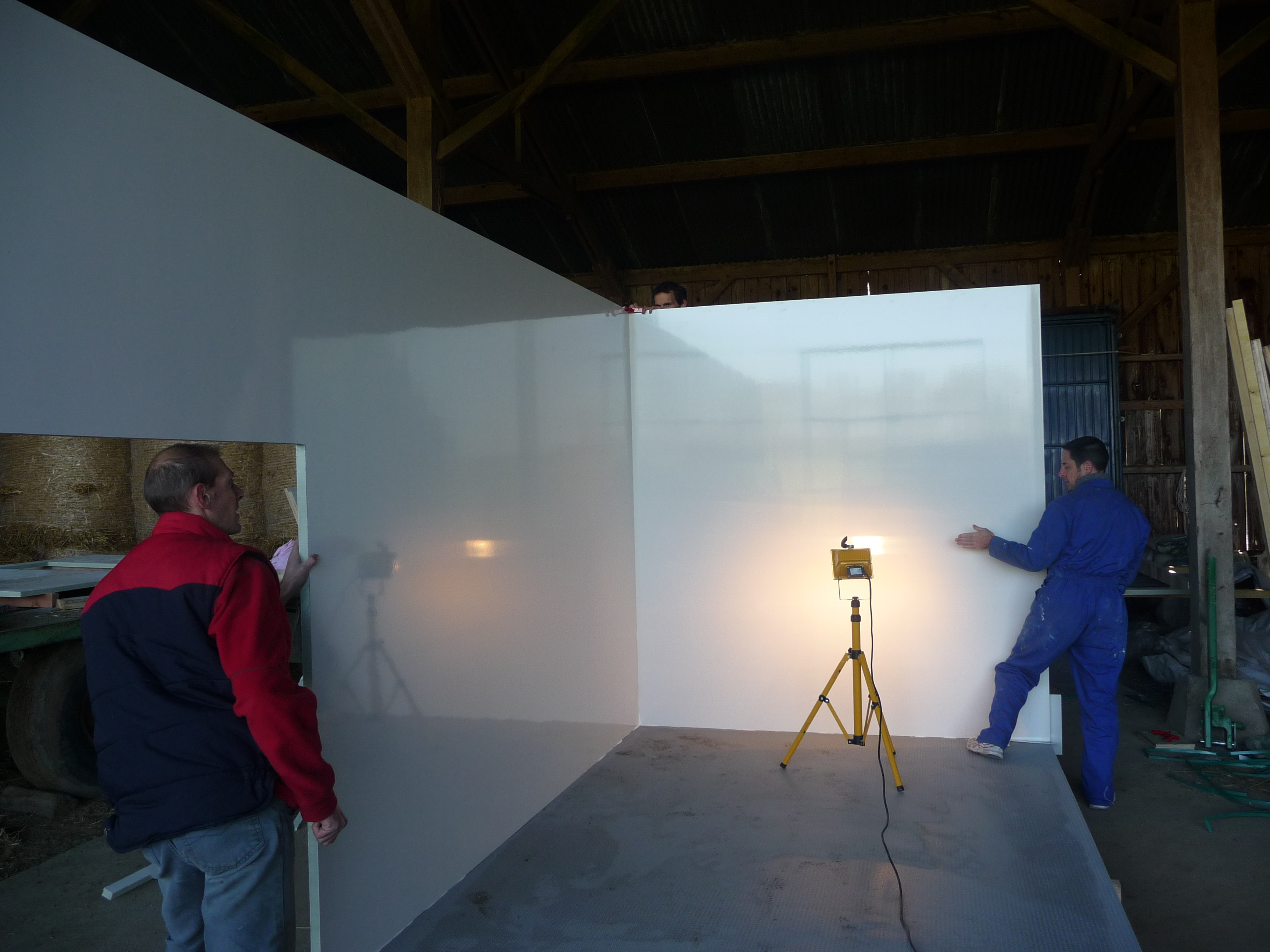

opération des panneaux... la capucine complique évidemment la tache!
mise en place de planches serrés sur la cadre alu pour faciliter la mise en place des panneaux puis dégraissage du plancher à l'acetone avant déposé du cordon de sika.

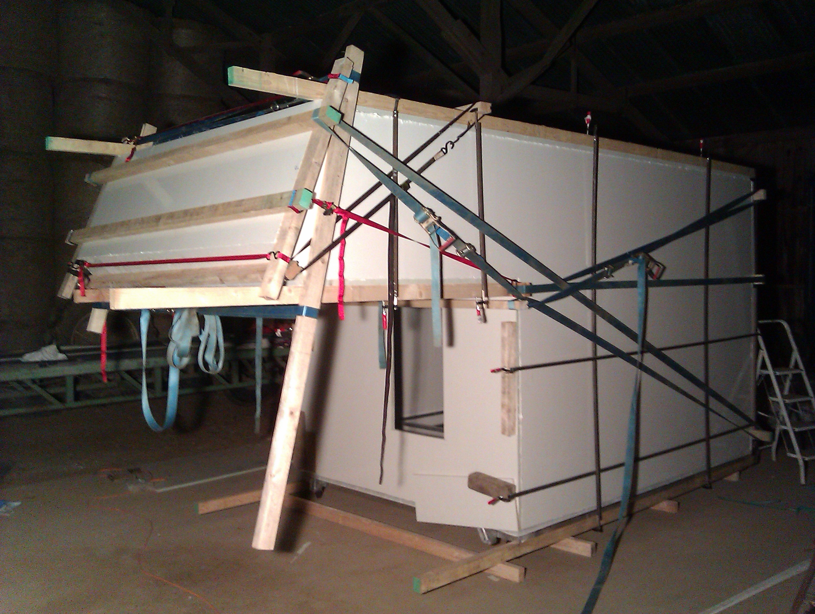

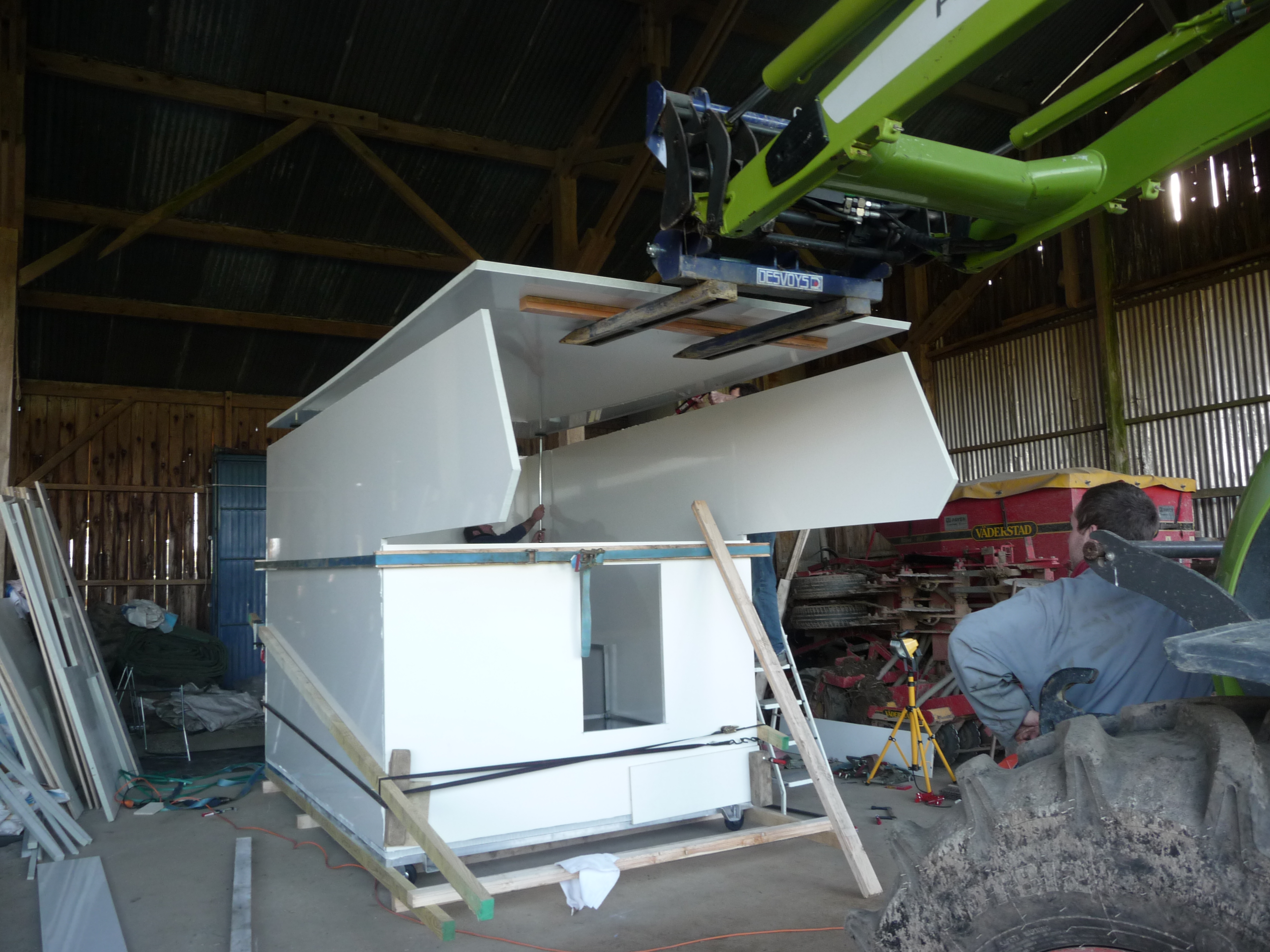

début de la mise en place des panneaux, les angles hauts sont serrés au serre-joint d'angle.
mise en place et collage de la structure de soutien du faux-plancher ainsi que du salon.

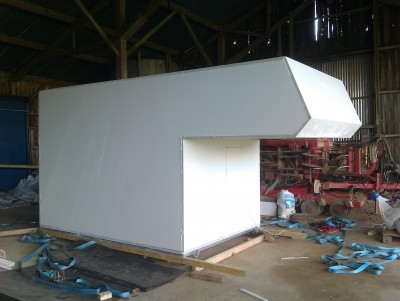

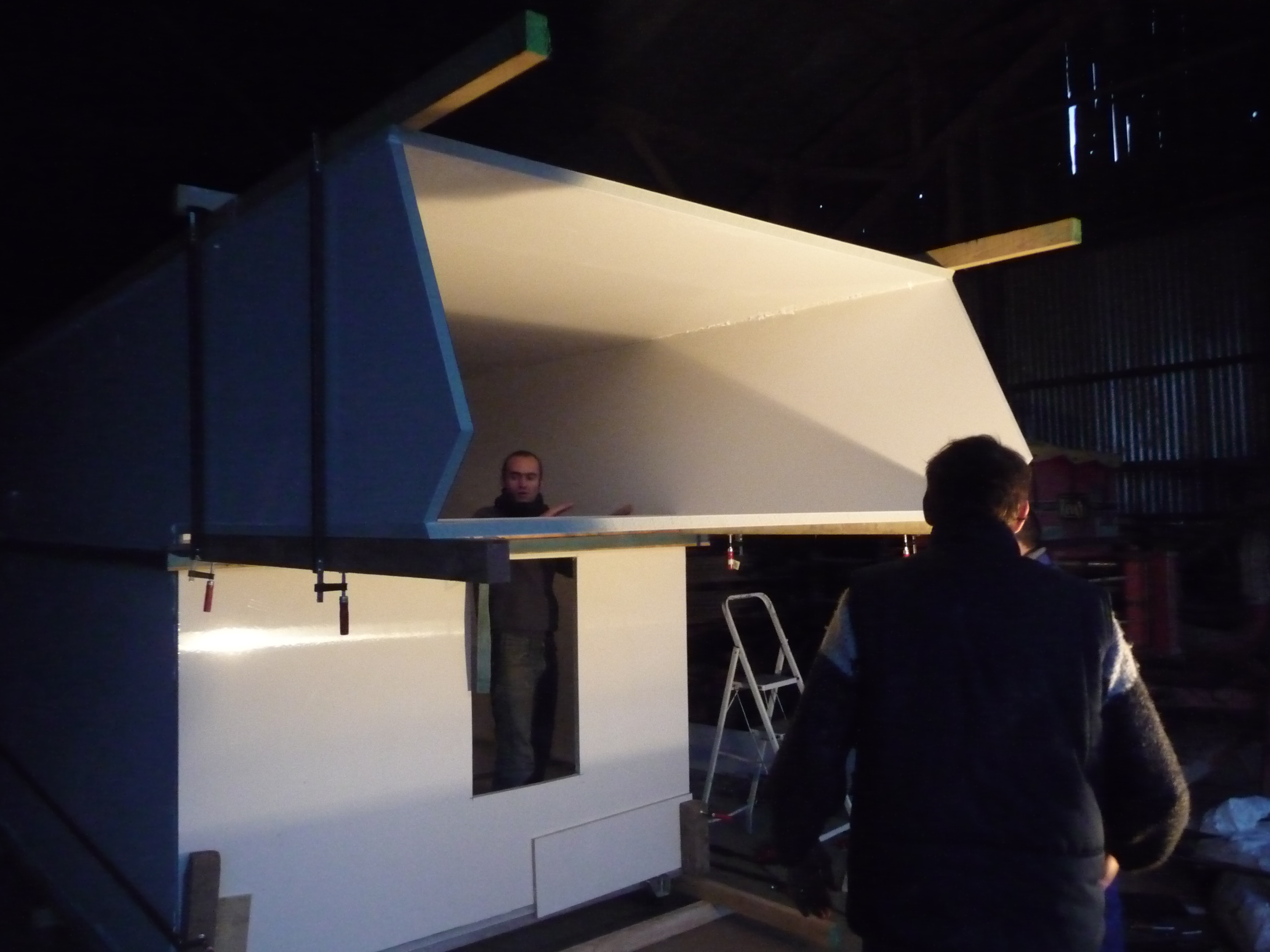

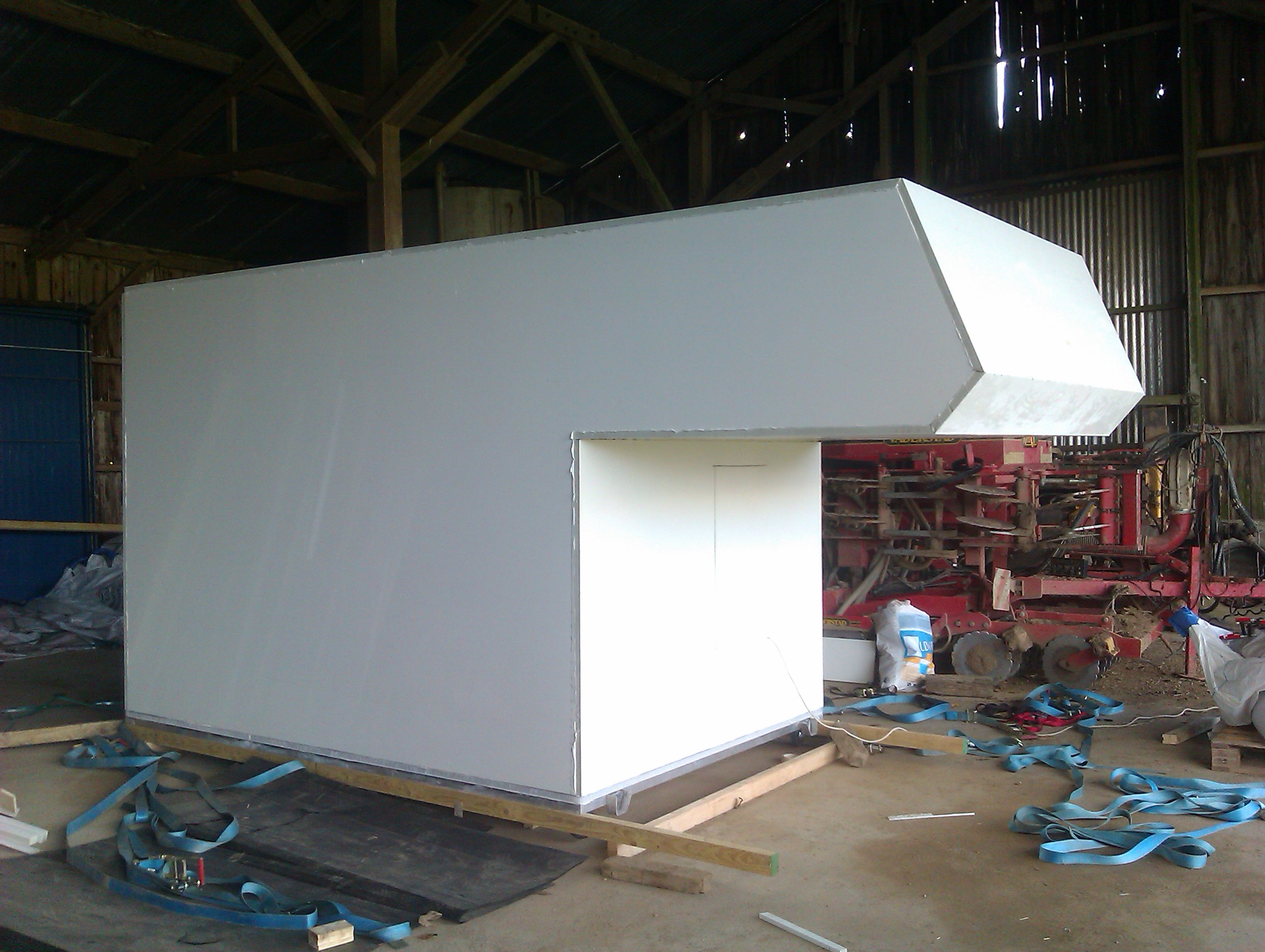

mise en place du toit

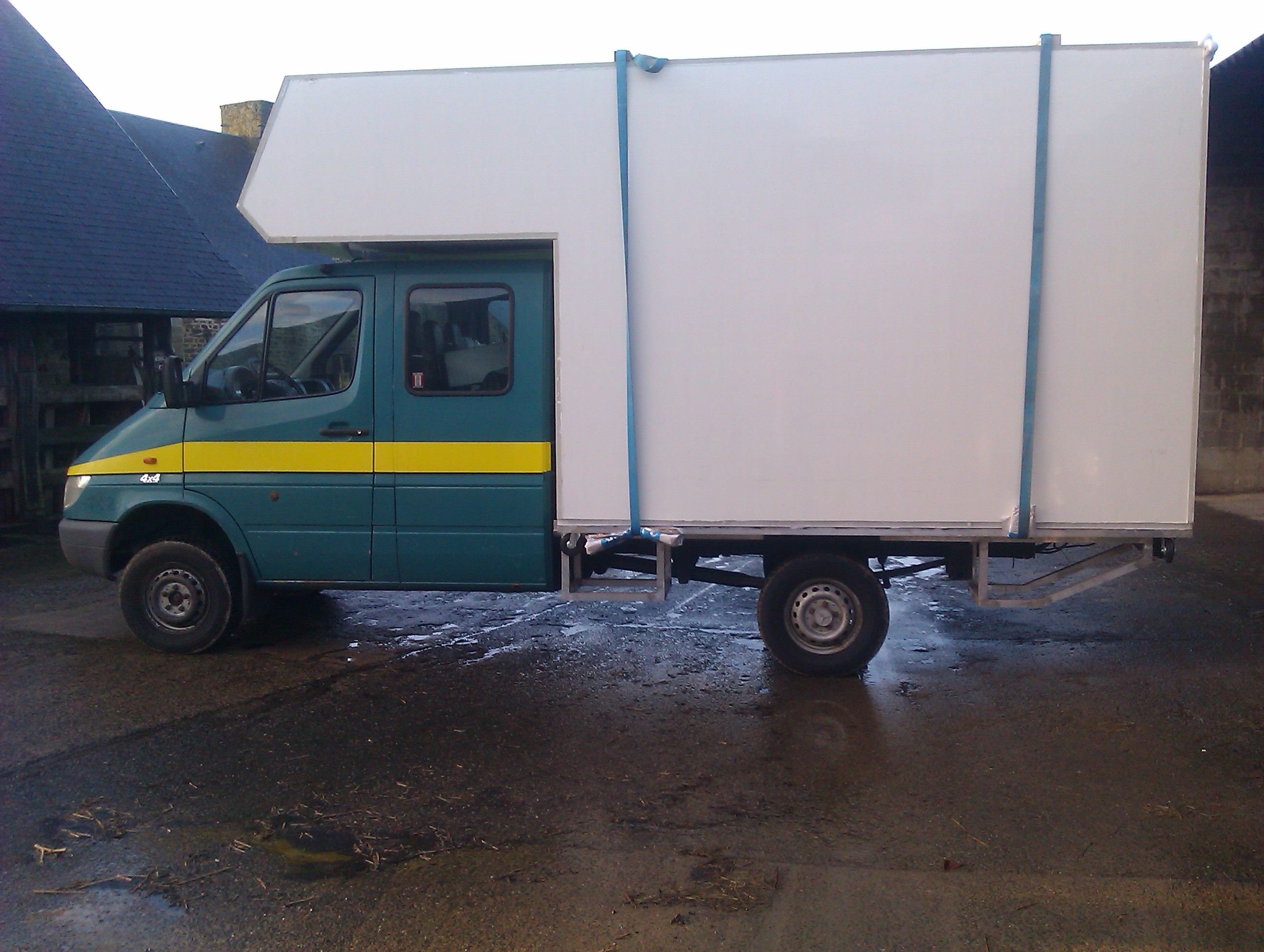

ensemble des panneaux assemblés et "bridés" au moyen de 12 serre-joints rallongés et une vingtaine de sangles à cliquet!

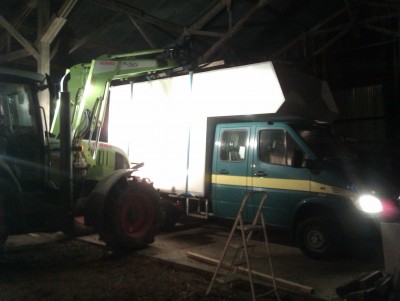

Voilà pour les débuts de notre projet... Je vous donnerai des nouvelles de la suite des évènements. En ce moment j'hésite entre cornières alu ou polyester... D'après les premiers devis, avantage coût à l'alu mais, à mes yeux, l'avantage esthétique va au polyester... Donc à voir!

Message par Le Camioneur »
ça m'a l'air sympa tout ça!
Deux trucs qui me questionnent:
L'angle ventral et l'angle de sortie sont des lieux exposés en tout terrain.
Le choix d'un faux-châssis en alu et une tentation bien compréhensible et possède ses arguments pour et contre.
Mais le critère principal c'est qu'en de casse il peut-être difficile, voir impossible de réparer suivant l'endroit où on se trouve.
Pourquoi dès lors avoir soudé la structure des coffres ventraux et arrière au faux-châssis.
En cas de choc, un coffre traditionnel se plie, se déforme, éventuellement s'arrache de son support. Nous sommes beaucoup à avoir connu se genre d'aventure et nous savons tous qu'un coffre se change, se sangle etc...
Dans ton cas, en cas de choc, c'est tout le faux-châssis qui prend, avec les répercussion sur la cellule que ça peux avoir...
(nomme pas ton camion Titanic) :wink:
L'autre point, c'est qu'il me semble comprendre que le sol de ta cellule est composé de deux matériaux.
Un nid d'abeille plus un panneau sandwich (le même que les mur), juste?
Pourquoi donc doubler un matériaux qui offre déjà les performances structurelles qu'on lui demande...?
Enfin concerant les cornières, je pense qu'il y a un autre débat que celui de l'esthétique et du prix.
Pour le prix, rien à dire, je crois que tu as compris les enjeux. :roll:
Mais pour le GFK, c'est très intéressant structurellement s'il sont de même matière que les parois de tes panneaux.
Un profil alu "travaille" par la dilatation. C'est la colle PU qui encaissera ces contraintes (et les autres).
Une bonne colle les encaissera, pas la peinture si tu recouvres le tout en une fois (à peindre en deux fois, joint congé entre les profiles et la cellule nécessaire, toujours problématique si cellule de couleur.
Un profilé en GFK peut doit être collé avec une colle expoy 2 composants. La peau ne forme alors plus qu'un seul matériaux, de même nature, réagissant la même chose au contraintes, limitant les jeux, les risques d'infiltrations etc....
C'est un plus qui à son prix, mais dans le temps c'est non négligeable.

Pour les cornières ils en ont en stock, mais ils n'avaient pas la dimension que je cherchais dans la couleur. Donc il m'a proposé de le faire à la demande sous réserve d'une quantité suffisamment importante.
En l’occurrence, pour 50m de cornière en 50x50X3 il me proposait un tarif de 15 ht/m transport compris. Apparemment c'était bien moins cher si on prenait dans le stock vu qu'il m'avait parlé de 8 eur HT/m pour du 40/40 (sans le transport).
Faut d'ailleurs que je le rappelle aussi!
Pour l'équerrage des panneaux je n'ai eu le problême que pour un seul des panneaux... C'est vrai que c'etait la mauvaise surprise. Par contre, la bonne surprise c'était le conditionnement pour le transport, c'était bien protégé. Attention toutefois à la livraison... le transporteur n'avait rien pour descendre les panneaux! Pour ma part heureusement qu'on avait le manitou sinon j'aurai été comme un C... tout seul le jour de la livraison... les grands panneaux étaient assemblés par deux... Impossible à descendre à deux même si le chauffeur avait bien voulu donner la main!
Nico

En ce qui concerne les coffres j'avais fait ce choix car ça me permettait d'exploiter au mieux l'espace disponible qui n'était pas énorme, également de donner la forme que je souhaitais (coffre biseauté à l'arrière) et enfin d'assurer une continuité sur l'ensemble du côté puisque l'ensemble sera habillé en tôle larmé. Je n'avais pas forcément pensé au problème que tu soulève même si je me suis assuré d'être au dessus de la garde au sol d'origine ( le réservoir de carburant se trouve juste à côté et 1 à 2 cm en dessous du coffre avant gauche et n'apprécierait pas non plus de taper!)
Pour le plancher c'est un panneau sandwich de type nidafloor, pour une cellule amovible le technico-commercial de polyfont m'avait recommandé une structure légère qui aide le plancher à supporter le poids des réservoirs par exemple. Au final je pense effectivement qu'il y avait de la marge mais ce système me permettait, en plus de participer à la résistance de mon faux-châssis, de créer mes supports de fixation sans percer quoique ce soit à travers le plancher et me facilitait la mise en place des roulettes qui serviront à glisser la cellule dans le container.
Enfin pour ta remarque concernant la cornières j'en prends bonne note. C'est certain que les cornières polyester reste l'idéal mais en ce qui me concerne la différence de tarif est d'autant plus importante que j'ai un contact qui me permet d'avoir des tarifs imbattable sur l'alu... Le nerf de la guerre.... :? La nuit porte conseil parait-il! On verra demain! :lol:
Nico
Messages : 2415
Re: autoconstruction cellule amovible sur sprinter double ca
Si tu es prêt à avoir une peinture qui s'écaille aux raccords, ou de peindre eu deux fois avec des joint congé, l'alu reste très valable et suffisamment résistant dans le temps si fait dans les règles de l'art. (ce qui m'a l'air d'être ton cas ma fois :D )
Après si on veut le mieux du mieux... profilés fibre....

C'est clairement les deux points qui me retiennent:
- le temps passé qui sera forcement plus long, voir beaucoup plus long pour un profane comme moi
- le rendu final. j'ai un peu peur de l'aspect légèrement "ondulé" induit par un ponçage par forcement toujours homogène sur les grandes longueurs.
En tout cas, je te remercie vivement pour ta proposition de conseil par téléphone! Je n'hésiterai pas si j'ai le moindre soucis... Vu quelqu'unes de tes réalisations que j'ai pu observé sur le site, avec un professeur comme ça je devrais vite progresser!! :D
Nicolas
Messages : 2415
Effectivement, j'avais bien compris l'explication de Yves.... C'est peut-être moi qui ne parle pas assez bien le français :P
Que voulez-vous, je dois faire beaucoup d'effort pour communiquer avec vous.
Encore une fois, si la technique de Yves est plus que bonne, le résultat peut-être vraiment très moyens esthétiquement quand on est pas carrossier.... adroit de ses mains, spécialiste de la fibre.
Après chacun ces critères esthétique, de ce qui est droit et ce qui ne l'est pas....
Mais j'en connais qui ont poncé, poncé, poncé.... et j'aime pas poncer.
Je viens de réparer le toit d'un pinz ambulance, j'ai encore les yeux qui piques et les doigts plein de fibre, 3 jours après.
Ca doit être la différence entre Yves et moi. Poser un intercooler (référence à un autre poste) me semble du pipi de chat....
découper, poncer, redécouper poncer et reponcer semble être plus ton truc Yves.... ce que respecte infiniment cela dit. Mécano ou carrossier, j'ai fait un choix vous l'aurez bien compris!
Alors avant de te lancer dans ta capucine, que tu sois chien ou chat, mon conseille à 10 penny, fait des testes , de colle, de matériaux, de procédés (je sais Yves que tu ne me contrediras pas là-dessus).
Pour ma part les test que j'ai fait: cornière maison collé à l'epoxy sur les panneaux.... Au teste de rupture, comme pour une soudure la cassure ne fait pas à l'endroit collé! (généralement juste après.)
Enfin, comme tu as une grande capucine, tu peux concevoir de créer des renforts en triangulation là où les efforts risque de faire travailler les panneaux et de décollé la fibre de la mousse.
Tu lamines des couches de mat de verre pour obtenir une épaisseur équivalente à tes profilés. Ensuite tu découpes des bandes à la circulaire (gratte :? )
Puis tu peux coller ces bandes comme des triangulations ou une diagonale sur la capucine.... etc...

Après un temps de séchage plus que raisonnable: 15 jours! (3 jours recommandé par le technico-commercial sika au vu des températures actuelles) "démoulage" de la cellule.
Et pose temporaire sur le châssis pour vérifier si tout "s'emboite" bien.
Puis redépose de l'ensemble pour la poursuite du chantier, à défaut d'avoir les cornières je m'attaque à l'habillage du faux-châssis:
... Affaire à suivre! :)

superbe réalisation, et j'espère que tu n'auras aucune déconvenue de nature a te faire regretter d'avoir changé de méthode de construction grace aux conseils avisés de certains ici :wink:
as tu une idée du poids de la chose dans l'état actuel ? poids du faux châssis ?
je cherche éventuellement des passages de roue plastique d'occase comme tu as mais je sais pas trop sous quel nom chercher sur lbc...garde boue ça donne rien... quelqu'un a des pistes ? tu as acheté ça combien en neuf ?

tatata, il a été très bien conseillé :wink: :lol: mais il a surtout su tirer habillement parti de ce qui a été dit ici ou là.
Ca tient déjà sans cornières, c'est bon signe. J'ai déjà fait mes remarques concernant le châssis (enfin les coffres) et le seul endroit où j'imagine que des signes de fatigue des matériaux puissent apparaitre c'est sur cette très longue capucine.... mais il y a plusieurs pistes (j'en ai déjà donné une) pour prévenir la chose... (me semble-t-il :P )
Pour les: "passage de roue utilitaire"
