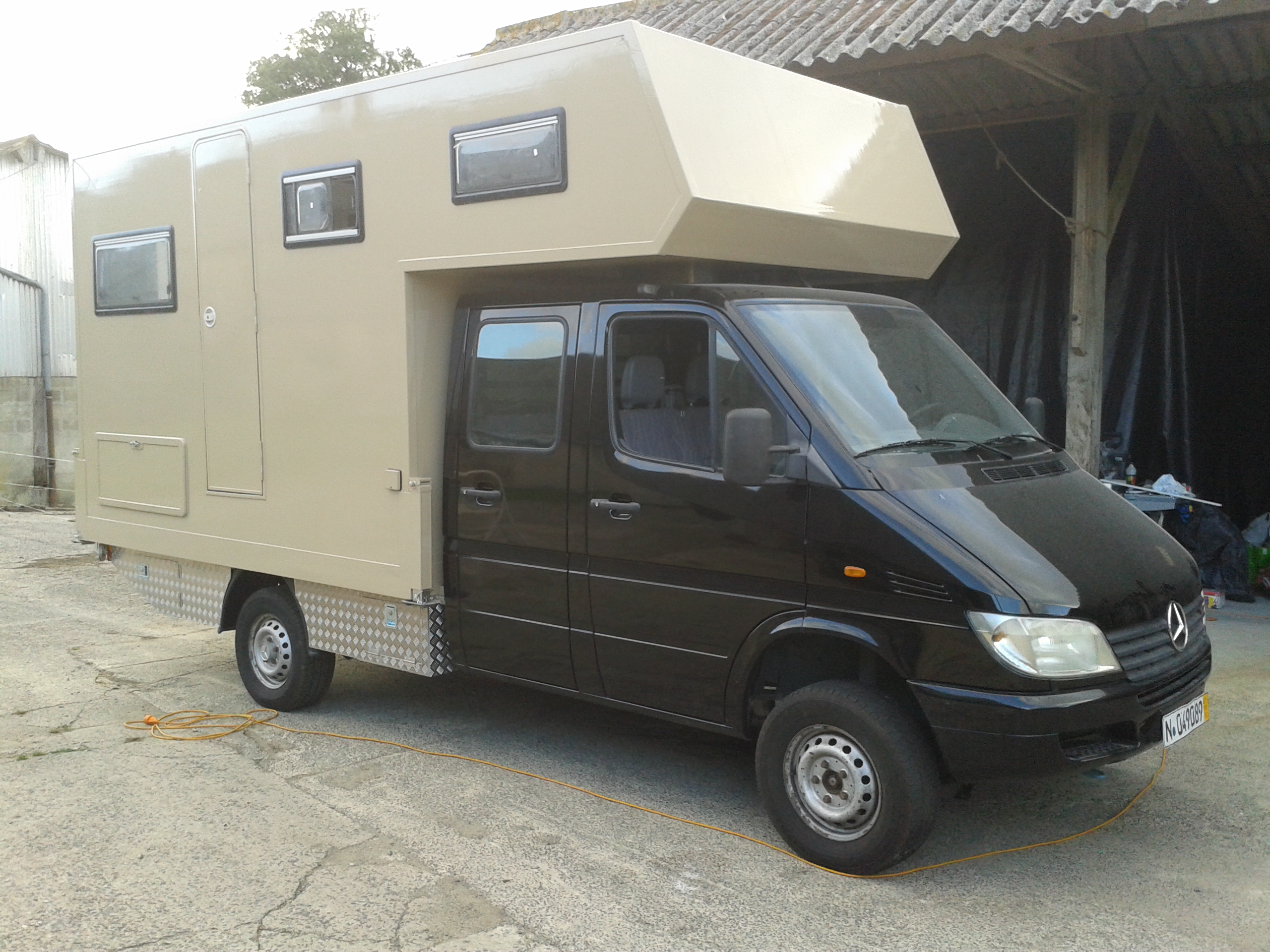

Joined: 28 Sep 2011 16:20
Re: autoconstruction cellule amovible sur sprinter double ca
Post by bakaridja »
Salut à tous,
Après quelques nouvelles voilà quelques photos d'étapes très "visuelles", à savoir la peinture de la cellule et la pose sur le porteur! :D
Donc avant tout préparation pour la peinture et aménagement d'une "cabine de peinture maison"! Autant dire qu'on s'est amusé 5mn à installer la bache! :twisted:
Après ponçage de toute la cellule au 400, mise en apprêt:
Puis reponçage :x (Mon pote pierrot avait mis un coup de bombe noire partout sur l'apprêt pour faire un "guide de ponçage".)
et enfin, peinture:
Et après séchage, un petit évènement tant attendu... la repose de la cellule sur la porteur!!
ça fait plaisir! :D Il y a encore pas mal de boulot, surtout à l'intérieur mais c'est quand même bien sympa de le voir comme ça!
Voilà pour les dernières news!
à +, Nicolas
