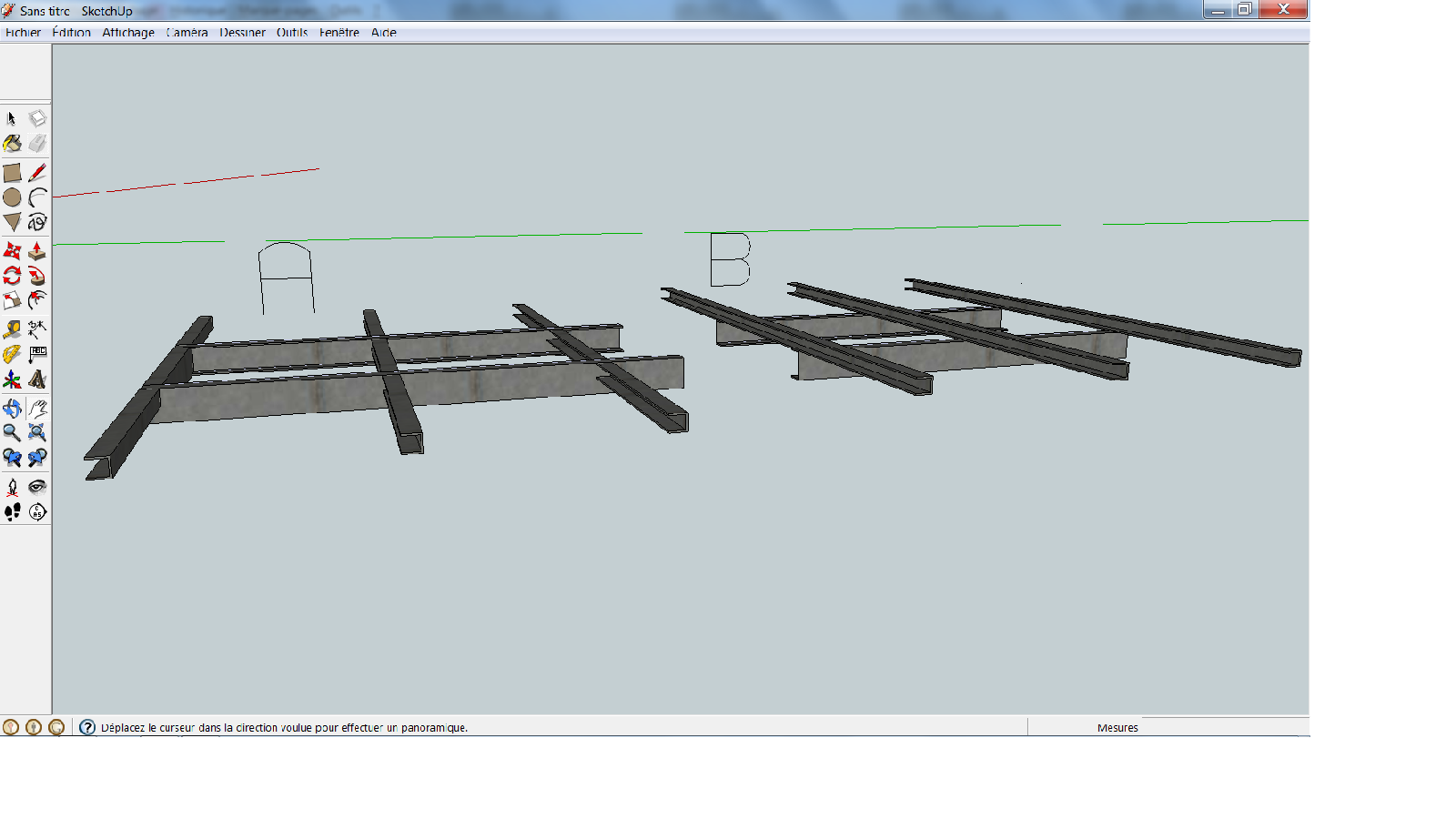

La cellule sera en panneau sandwich de 50mm d’épaisseur et fera 4,5m de long / 2.4 m de large / 2.0m de haut environ
Le faux châssis fera soit 10 cm de haut pour la version A ou 15 cm de haut pour la version B
Le châssis du camion est a 1.25m du sol a vide
La hauteur total du camion ne doit pas dépasser 3,30 m a 3,40 m max accessoire de toit compris
le faux châssis sera fixer au châssis du camion avec le système de ressort comme pantanal
Avant la commandes de la ferraille j'ai de question pour la construction du faut châssis et la fixation faux châssis cellule :?: :roll:
Je ne sais pas encore comment fixer la cellule au faux châssis et si le plancher sera en un bloc avec la cellule ou fixer les coter et faire le sol/plancher dans le faux châssis...
Comment avez vous fixer votre cellule (sol/plancher en un bloc avec la cellule) sur le faux châssis!
Et pour ceux qui on fait le plancher par après comment avez vous fixer les coter.
Quel épaisseur pour le faut châssis?
Je pensais prendre du profile en U.
Pour ceux dans la longueur du 100 mm de haut par 60 mm de large et 5 mm d’épaisseur.
Et pour la largeur du 50 mm de haut par 50 mm de large et 3 mm d’épaisseur.
La version A me plait d'avantage pour y poser une cellule en 1 bloc avec le sol/plancher.
La version B me plait plus pour y poser les coter et incorporer le sol/plancher au faux châssis.

Pour le faux châssis, pas facile de dire, mais à un moment donner il faut faire des choix.
Pour les dimensions des matériaux, tu est dans les standards, 100 pour les poutres et 50 ou 60 pour les traverses.
Pour la méthode d'assemblage, je suis plus pour la A qui permet d'avoir un plancher unique et donc pas de ponts thermiques.
Mais plus difficile à réaliser.

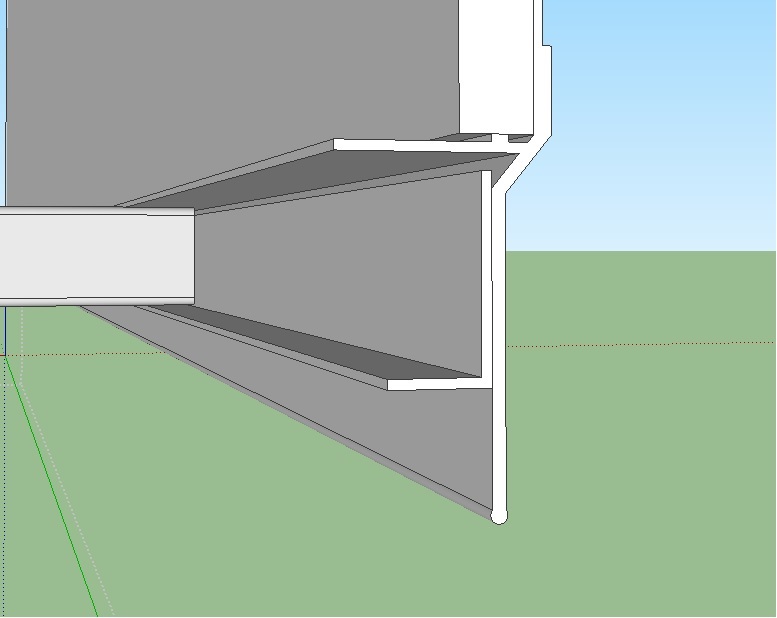

Pour fixer les parois en polyfont, il exite les rives comme la photo ... en T ou en S diront nous :
S170 4x4 2016-08-18 006 - Copy.JPG (26.58 Kio) Vu 3742 fois
Elles permettent aussi d'avoir une finition du bas de la caisse....

moi aussi je suis pour la A (plus difficile a mettre en œuvre) et aussi plus facile si la caisse est en un bloc a poser, A voir comment la fixer.

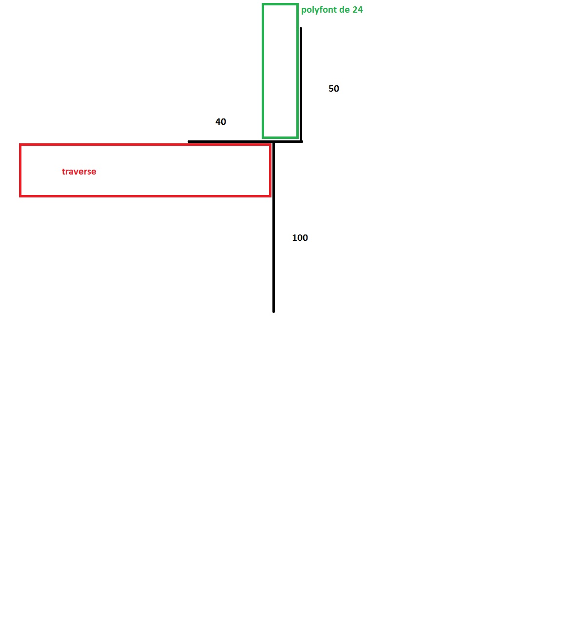

je te joint le croquis : (je viens de prendre les mesures.
Xavier

comment est fixer le profilé alu au faux châssis?

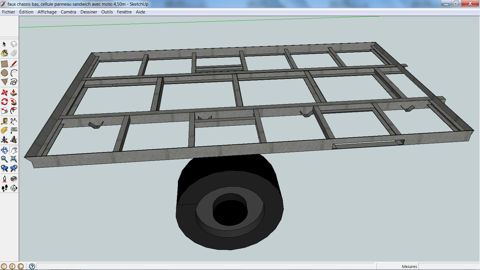

Voila j'ai essayer de modéliser le faux châssis...
Je fais comme je peux suis pas un pro de l’informatique :lol: )

Si je prends exemple sur mon faux châssis, les traverses sont posée tout les 55-60 cm. c'est du tube carré en 55 mm et 3 mm dépaisseur.
Sur ton plan, tu poses des traverses en U, Je ne sais pas si le choix es correct :?:
Mon humble avis serait de disposer des tube carrés ou en T.
Le profilé est fixé par des rivets de maintien en acier sur une cornière qui relie toutes les traverses entre elles sur l'extrémité.
snowy
Re: Début des travaux du Roots
Message par snowy »
oui j'ai mis des tube en U pour les traverse et tous les 600mm. Je l'ai vu dans plein de construction et dans ce sens, ce qui va m’arranger pour l'échelle,
Mais je peux très bien mettre du carré et du U ver l’échelle.
Du 3 mm me parais correcte pour les traverses.
et je pense 5 pour les longerons? tu a combien toi?
tes rivets on l’aire bien.
Je vais refaire le plan du faux châssis avec le L qui renforce en bout de traverse, comme tu a. :wink:
Merci

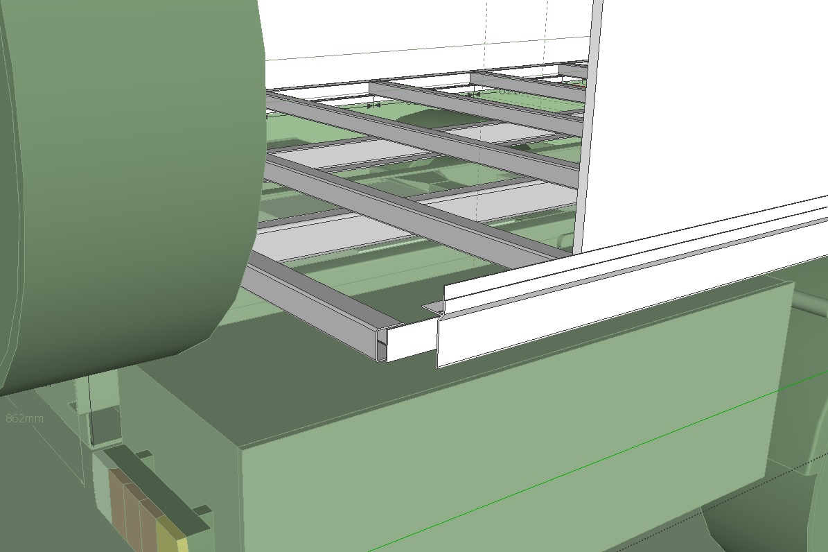

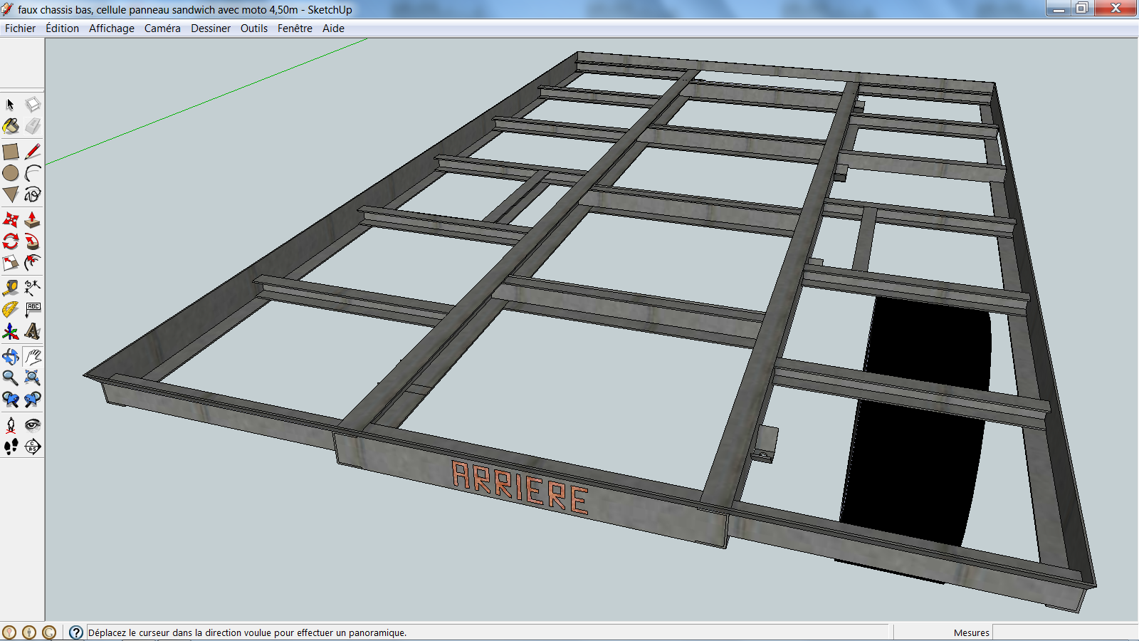

le faux châssis retravailler et renforcer au extrémité des transverses.
Message par xavier-64 »
Ta modélisation commence à prendre belle allure. :wink:
3 mm pour les traverses et 5 mm pour les longerons.
Bon courage.
