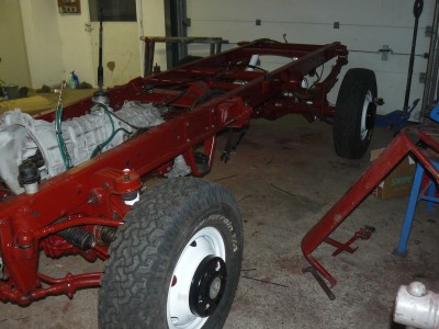

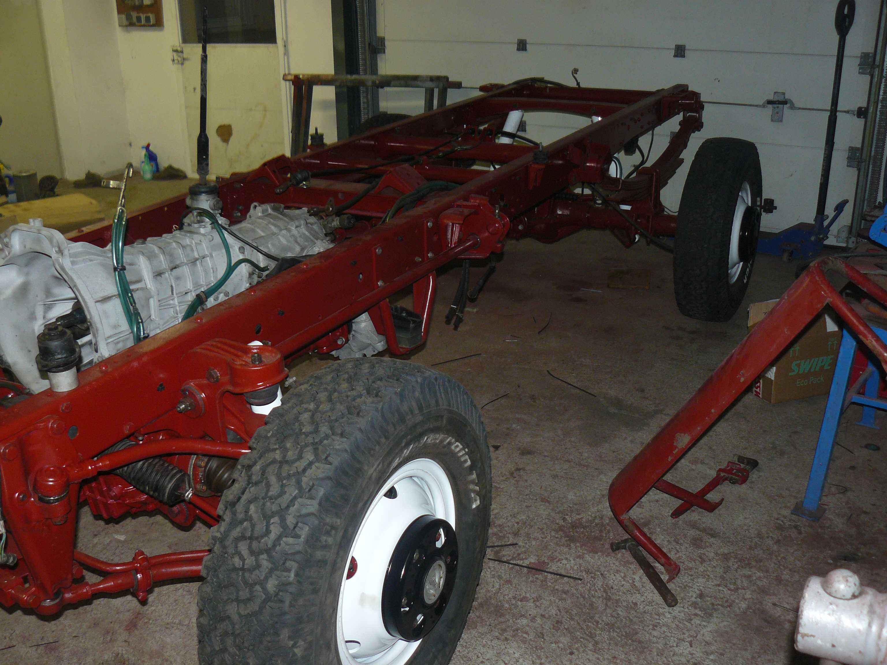

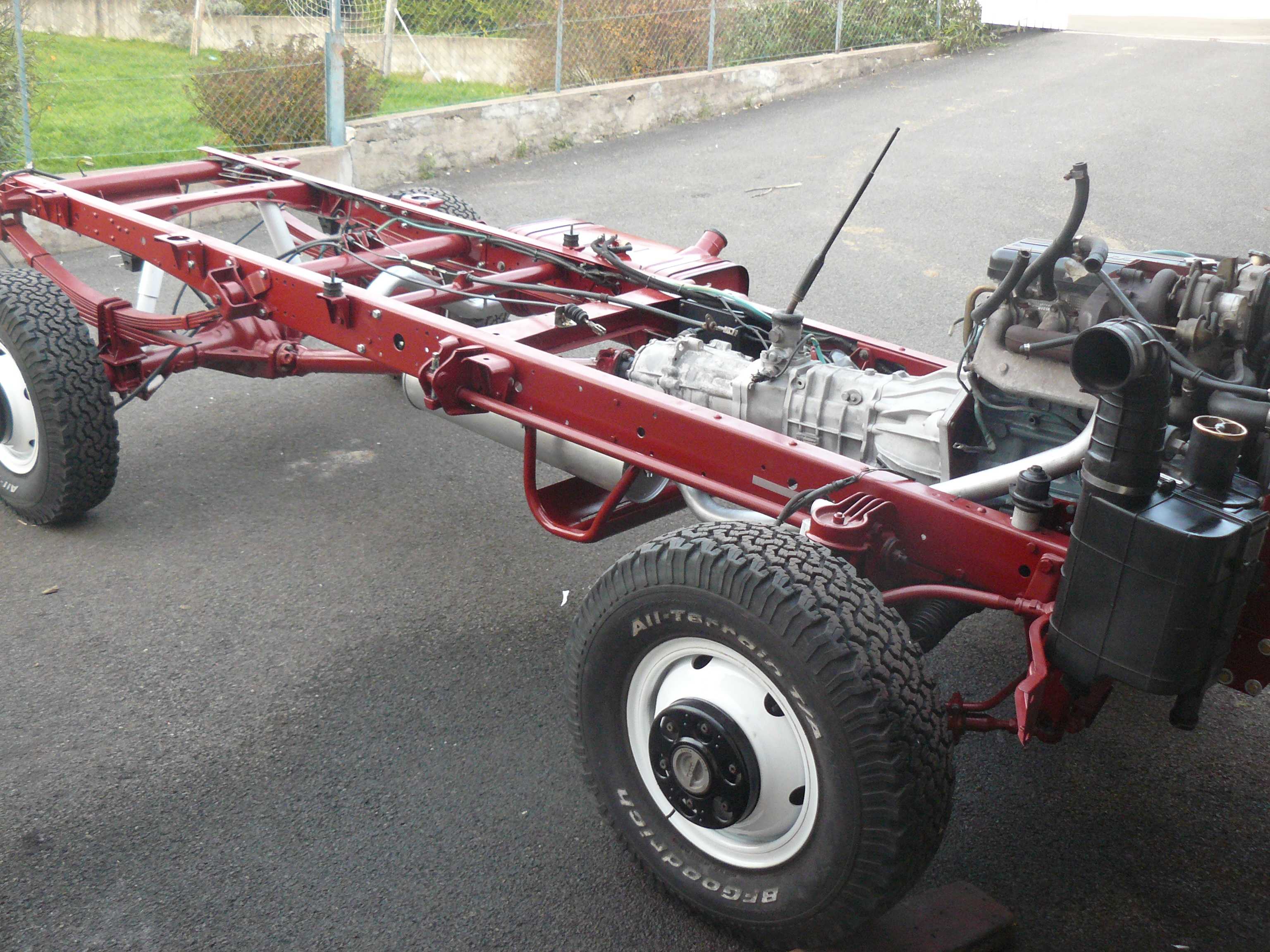

ce week end je me suis mis sur les roues ,pas evident le demontage au debut mais quand on a compris le système c'est assez simple,
donc demontage des pneus ,sablage des jantes ,peinture et remontage
voilà la bestiole enfin sur ces pates :D
quelques câbles et faisceau on egalement repris leur place

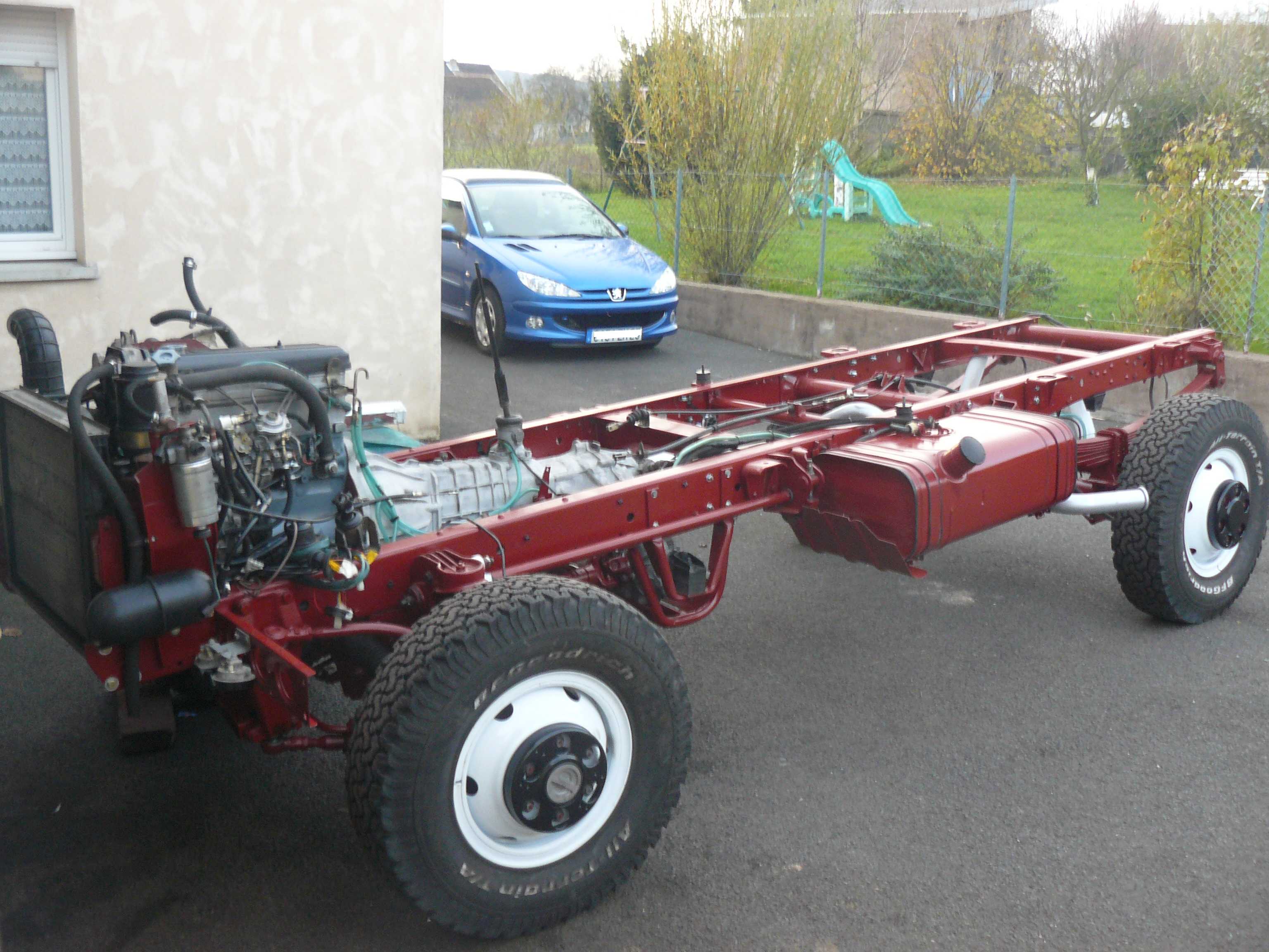

Prochaine etape le moteur,votre avis ,y a t'il des soucis de joint de culasse sur le Sofim,après 20 ans je me demande si je ne vais pas le changer :?:
Y a t'il des choses particulieres a verifier avant que je le repose sur le châssis
Je vais egalement mettre un echangeur d'air et je crois qu'il y a une modif a faire sur le turbo :?:
Sur quel modele trouve t'on l'echangeur :?:
a+

tu peux trouver l'intercooler sur les daily 35-12, en 4*2.tu peux en trouver sur internet en neuf par moment, sur oscaro, a un prix décent.les retouches a faire pour être a top sont de passer au injecteur a 5 trous des moteurs 116 cv, modifier les reglages de la pompes a injection (débit et avance) et retoucher la pression du turbo.
pour info, j'ai fait remplacer les pointes d'injecteur + tarrage par un dieseliste pour environ 100€ il y a 1 an environ, et la refection complete de la pompe dont tu n'as pas besoin + reglage pour 250€
voici le lien pour l'intercooler sur oscaro
http://www.oscaro.com/refroidisseur-d-a ... 6053-468-p
j'ai fait la refection complete de mon moteur, en achetant les pièces chez mdd, pour un total de 800€ avec l'embrayage.
si tu as besoin de conseil ou pour beneficier de mon dieseliste, n'hesite pas a me demander

Beau travail! Au moins, tu ne t'ennuies pas durant tes week-ends. :mrgreen:
Tu peux demander à Bob, après tout, il est agent Iveco, il doit bien avoir une idée précise sur la question. :wink:
Michel
Messages : 20427
Re: Restauration iveco 4x4 de trollito25
trollito25 a écrit :...
voila une question qui me parait pas évidente a répondre, dans la mesure ou la proportion de vehicules qui atteignent 20 ans avec si peu de kilometre est quand même très faible...
du coup nombreux sont les véhicules qui auront changé leur joint de culasse avant les 20 ans mais pour autant ils l'auront généralement claqué après 150.000 ou 200.000 km de bons et loyaux services et du coup on n'impute généralement pas cela a l'age proprement dit.
est ce qu'un joint de culasse viellit même s'il le moteur est peu utilisé ? j'aurais tendance a dire que non dans la mesure ou il est metallique et non caoutchouteux... silent blocs, durites, et divers joints et souflets vieillissent qu'on les utilise ou pas bien-sûr et gagnent a être changés même en préventif. mais je n'aurais pas le reflexe d'en faire autant pour le joint de culasse. qui peut malgré tout peut être, être victime d'oxydation. peut être que certains ont des exemples :roll:
de même que la distribution n'a a priori pas de raison de souffrir du temps...puisqu'a chaine , sauf justement peut être a être trop peu utilisé et donc trop peu lubrifié, un moteur peu s'abimer par la condensation interne sur des organes qui ne sont plus protégé par le film d'huile que dépose sont fonctionnement aux endroits stratégiques.
mais a moins de soupçonner une fuite d'un liquide vers un autre , ou de pression ou de liquide vers l'extérieur, je m'embetterais pas a ouvrir la bête... perso.
de toutes façons, autant j'ai refait des boites de vitesse autant les moteurs moins j'y touche et mieux je me porte :mrgreen:
pour l'interco tu en auras presque pour plus cher de durites que d'interco lui même. donc si tu en chope un d'occase éssaie d'avoir les durites avec.
il te faudra également le coude alu pour remplacer celui que tu as qui va du turbo a l'admission et porte le start flam,
pour celui qui est coudé pour recevoir la durite de l'interco.
mais il y a tout un topic a ce sujet avec de nombreuses participations et exemples de montage.

OK,pour l'echangeur,j'ai vu le post qui en parle,je vais voir si je peut trouver l'enssemble avec les durites ,sinon je prendrai un neuf et je bidouillerai les raccords
Pour le joint de culasse ,après reflexion je vais faire comme tu dis Hippo,si ça tourne peut être ne vaut t'il pas tous demonter,surtout qu'il tourne super bien et que je n'ai pas de fuites :D

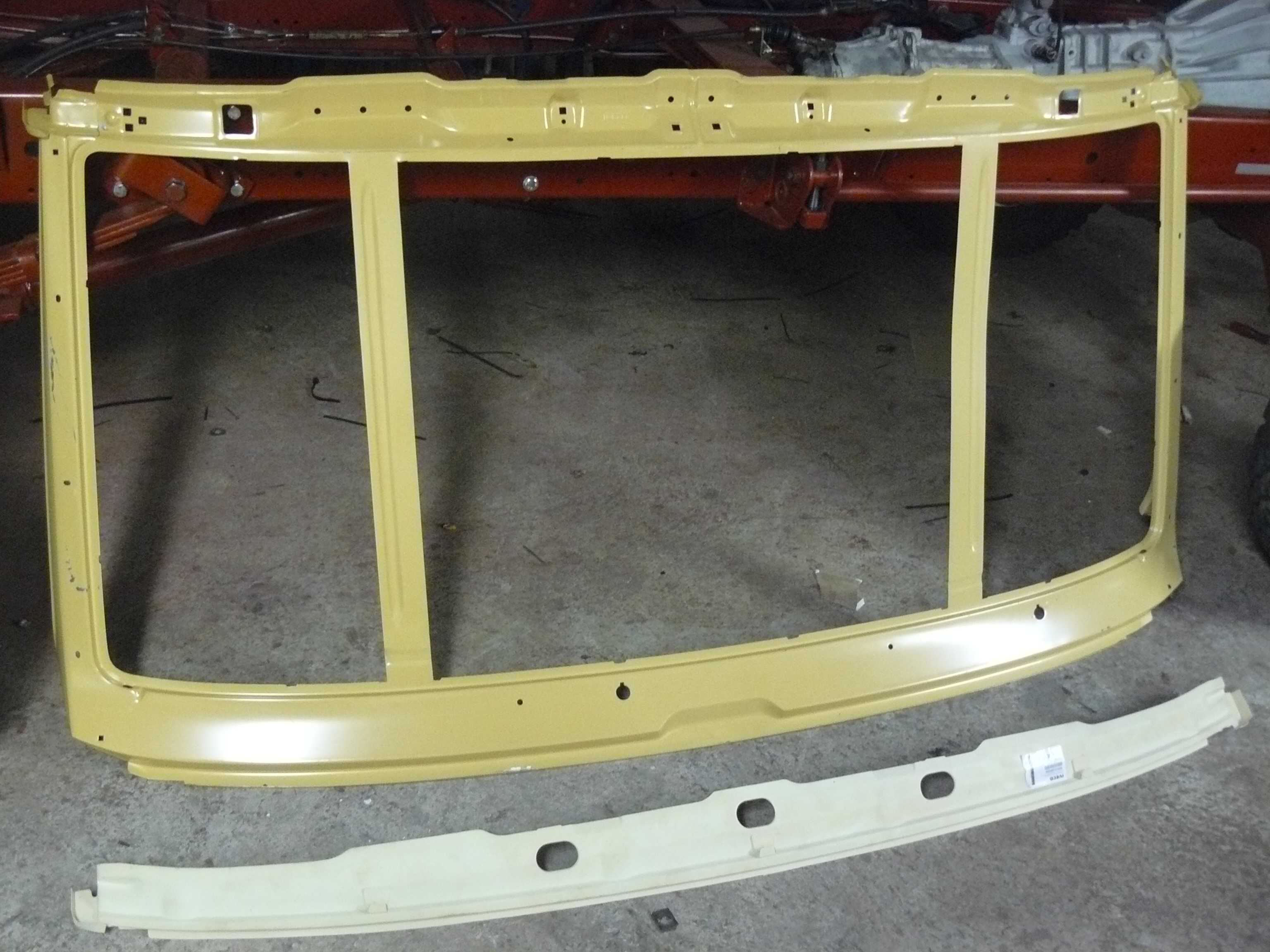

J'ai enfin reçu m'on encadrement de pare brise :D ,pas pressé chez Vic,bon j'en avais reçu un au bout de 3 semaines après la commande mais au deballage
la pièce etait pliée quasi HS, donc retour et il m'en on recommandée une autre
Pour info pas donné le bout de tôle :( / Encadrement +traverse 285€ avec remise garage

C'est jamais donné chez Iveco. Les agents de la marque sont autorisés à faire envers le particulier jusqu'à SEPT fois la culbute sur le prix coûtant. :mrgreen: :mrgreen: :evil: Résultat, le type te fait 20%, tu te dis qu'il est super sympa, mais même en t'octroyant ce que tu crois être une super remise complice, le mec n'oublie pas de marger pour autant. :mrgreen: :mrgreen:
Dure loi du marché :wink:
c'est d'autant plus dommage que j'en ai découpé un en bon état ...mais bon..on peut pas tout garder.
et puis quand le véhicule est entier c'est pas évident de savoir quel bout conserver au cas ou... et ou il est le plus judicieux de couper.
pensant que j'avais plus de chance de bousiller une aile et la contre aile qu'un anneau de pare brise, j'ai sacrifié ce dernier pour garder un bout du coté droit de la carrosserie et un bout du coté gauche.
mais de toutes façons après un an dehors tout sera sûrement juste bon pour la ferraille, d'autant que quand on coupe a la meuleuse la limaille s'infiltre par tout et que ça a tot fait de faire pourrir le reste.
de plus je n'ai pas tes compétences bon dépointer les éléments et le ressouder proprement... c'est un métier.

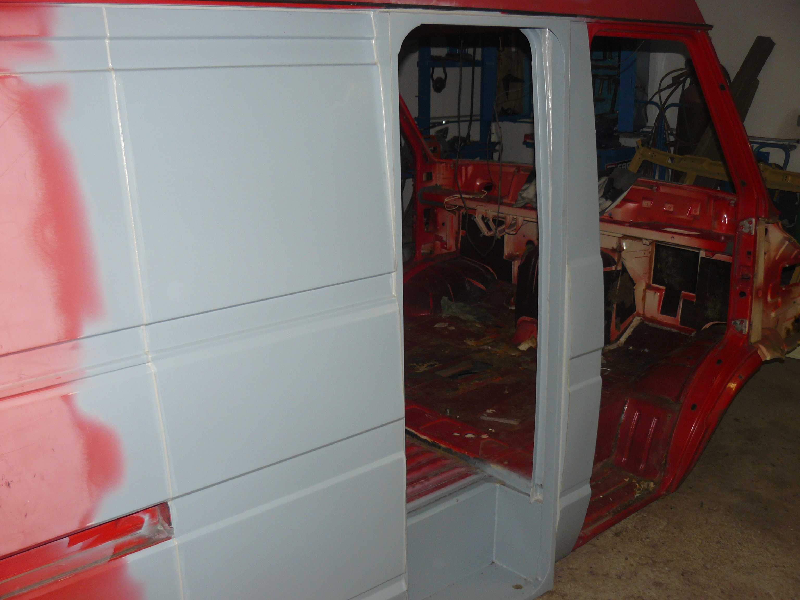

Bon aujourd'hui changement de decor,le châssis etant terminé,la caisse a pris ça place,
Soulagé car je ne pensais pas qu'il voulait rentrer dans le garage,posé a même le sol 1 petit cm sous le linteau :wink:
Je vais pouvoir continuer a bricoler dessus au sec et au chaud :)
Dans un premier temps refaire tous les morceaux malades,puis decoupe pour les nouvelles fenetres ,boucher les fenetres déjà existante(qui ne sont pas ou je veux pour faire m'on ammenagement)decoupe pour les lanterneaux,suprimer les portes arrières qui seront remplaçées par un panneau avec une trappe pour la soute,enfin voila les grandes lignes,pas mal de boulot pour cette partie

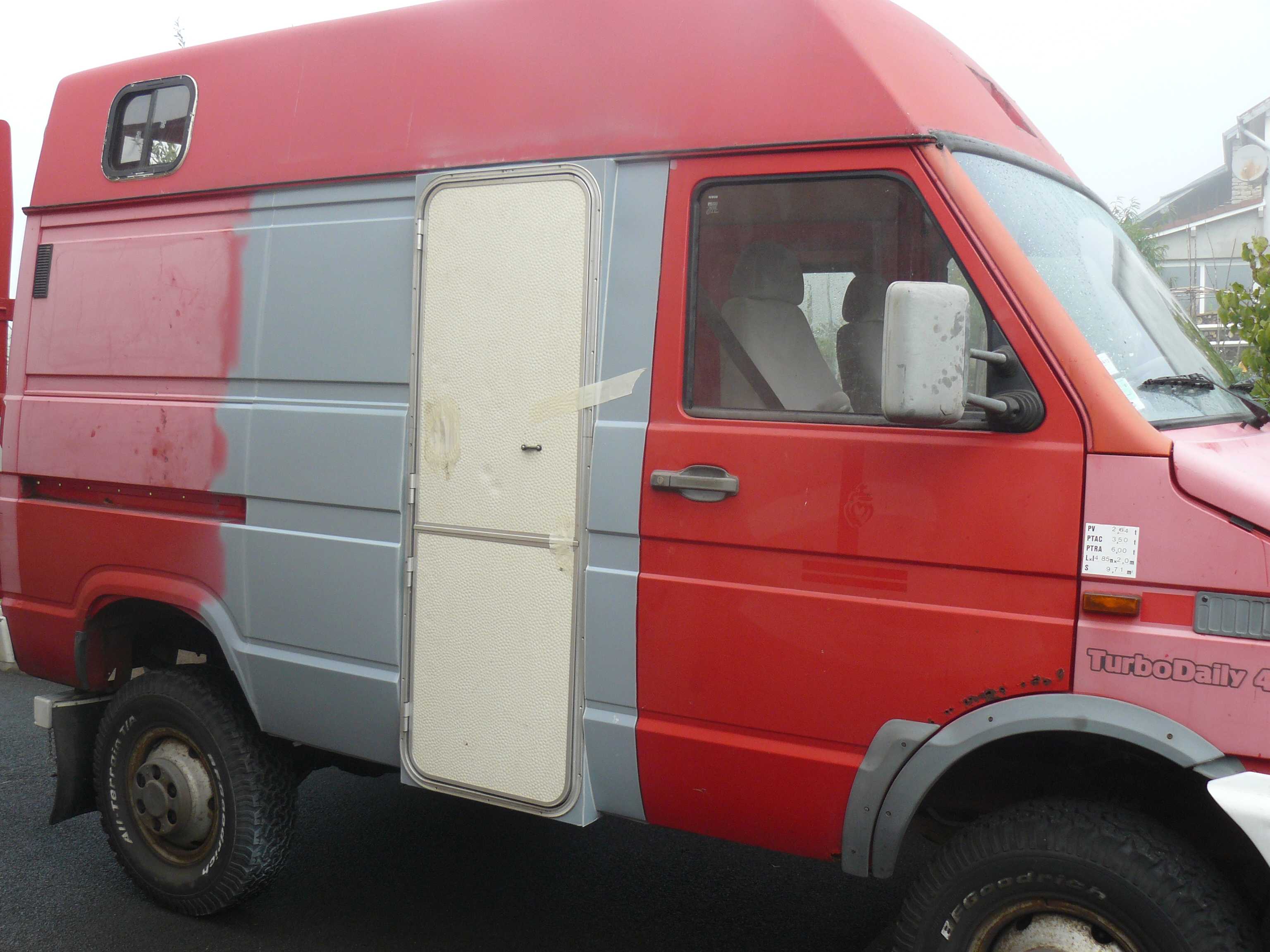

Avant le demontage j'avais commençé a faire une petite modif,suprimer la porte laterale(qui etait pourri)et la remplaçer par une porte de caravane
j'avais fait cette modif avant car on se rend mieux compte de ce qu'il faut faire pour que ce soit pratique d'accès,pour cela j'ai realisé un cadre qui a été soudé ,puis j'ai crée une marche dans le plancher ensuite j'ai recuperé la tôle exterieur de la porte pour boucher le trou
je trouve que cela me donne plus d'espace a l'intérieur pour l'ammenagement.
La porte de caravane a du être reduite en hauteur pour rentrer sous le pavillon (-9 cm)(je vais remplaçer les panneaux exterieurs par un revetement lisse au lieu du nid d'abeille)
A propos des fenetres ,je suis parti pour prendre de la baie seitz S4 coulissante avec vitrage acrylique,j'en est déjà trouvé une(occasion mais neuve)et il m'en faudrai une autre 60X50 , Si vous avez une bonne adresse ou je peux trouver ça ( mis a part Narbonne acc ou je trouve le prix un peu exessif)peut être en Allemagne :?:

Par contre j' ai une petite interrogation concernant l' ouverture de ta porte
de caravane , je n' ai pas le bouquin afnor mais j' avais cru comprendre que les portes
" suicides" étaient proscrites , me goure je ? ou peut être ne vises tu pas la case administrative .
En tous cas bonne continuation !
A+ Laorans

Pour LB, comme tu dits,je ne pense pas l'homologuer camping car,c'est peut être dommage car il prendrai un peu plus de valeur une fois terminée
A voir ............... :?:
