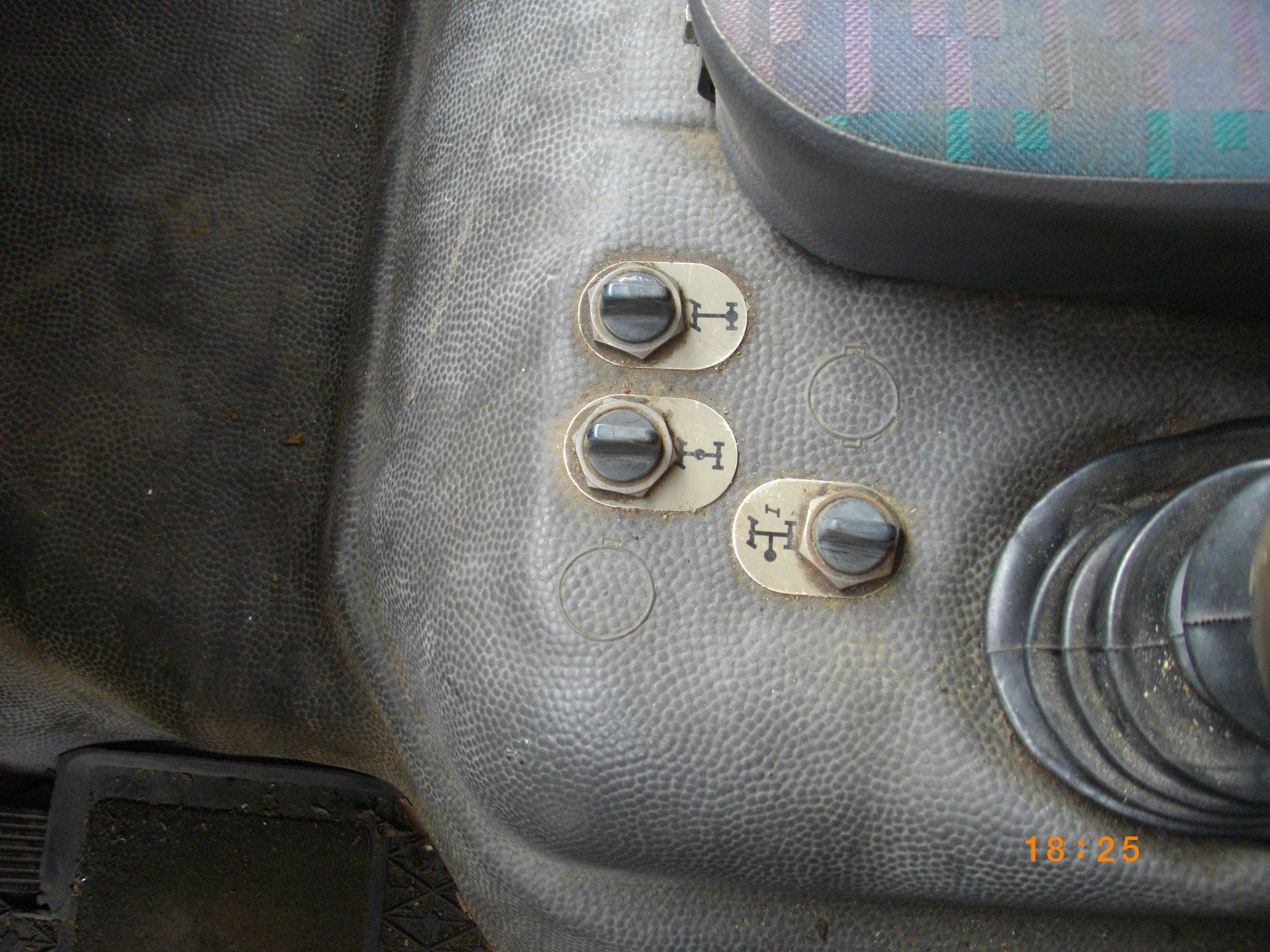

Salut Rems
donc c est en plus des trois boutons devant le levier de vitesse 1 pour 4x4 , 2 blocage du pont arrière , 3 prise de force

Peux-tu faire une photo des 3 autres boutons? Moi je n'en ai qu'un pour le blocage de diff arrière. Tu as sûrement en plus le blocage avant et comme tu dis le 3ème pour la prise de force..

salut Rems
voilà les 3 boutons dont je t'avais parlé :
1 : 4X4 , le 2ème : blocage de pont arrière et le 3ème : prise de force

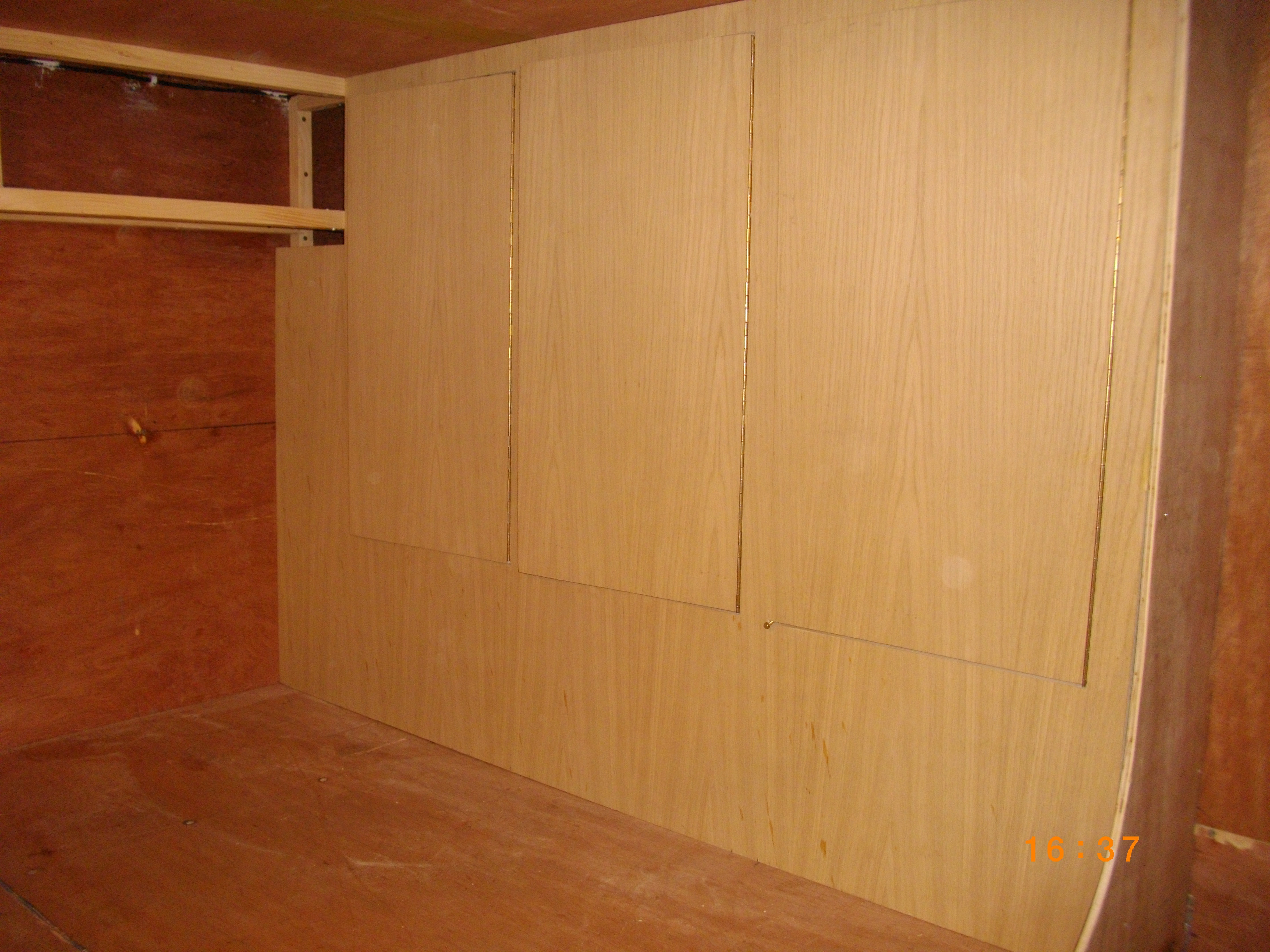

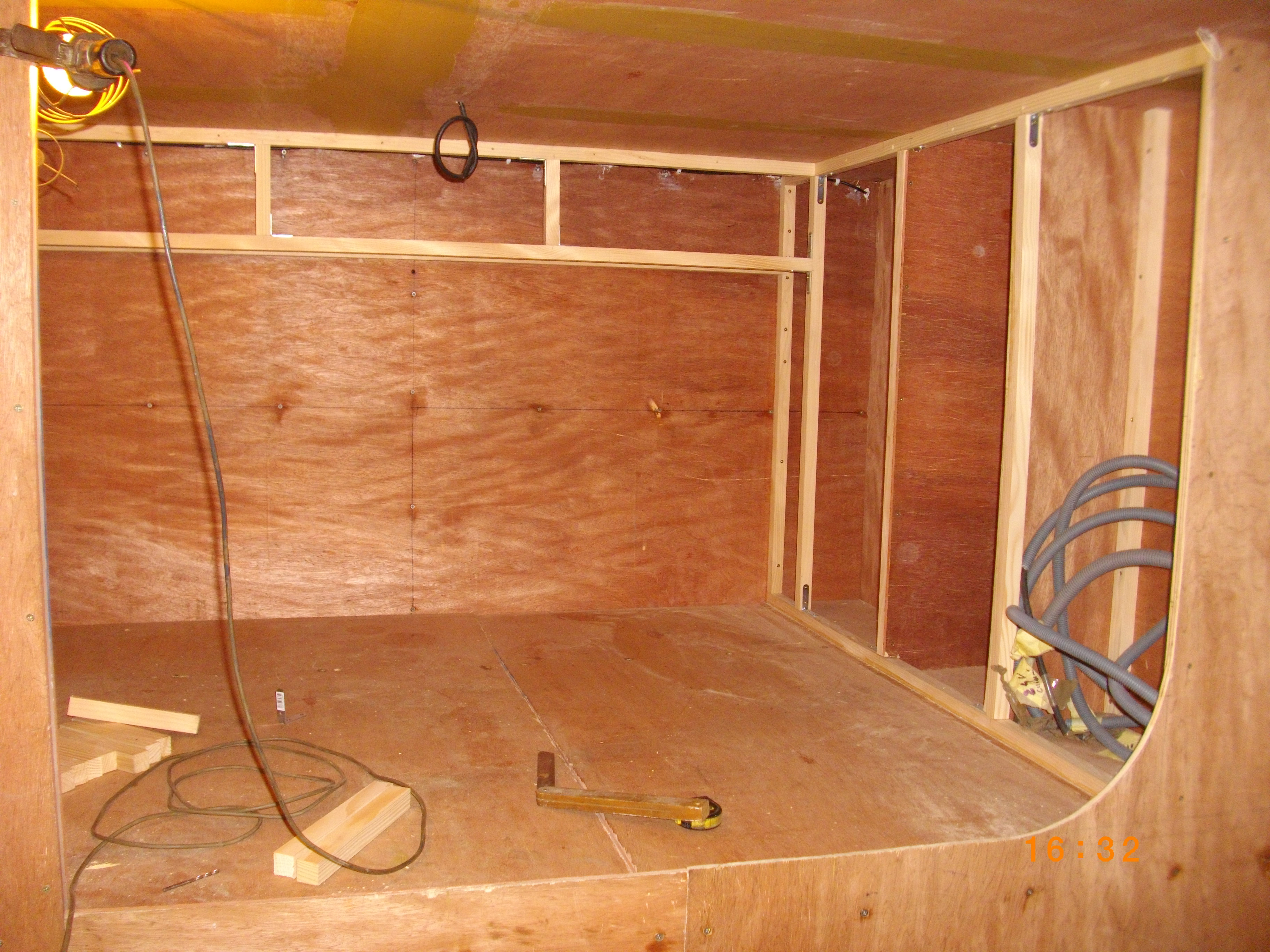

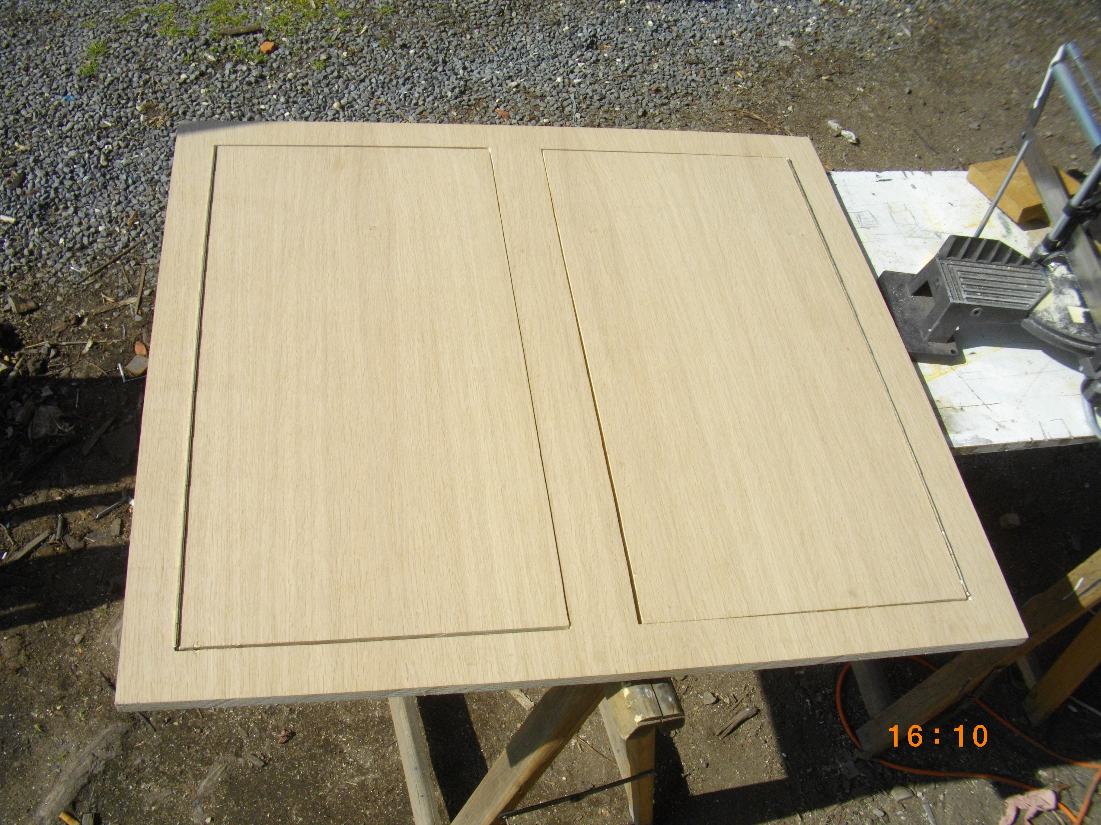

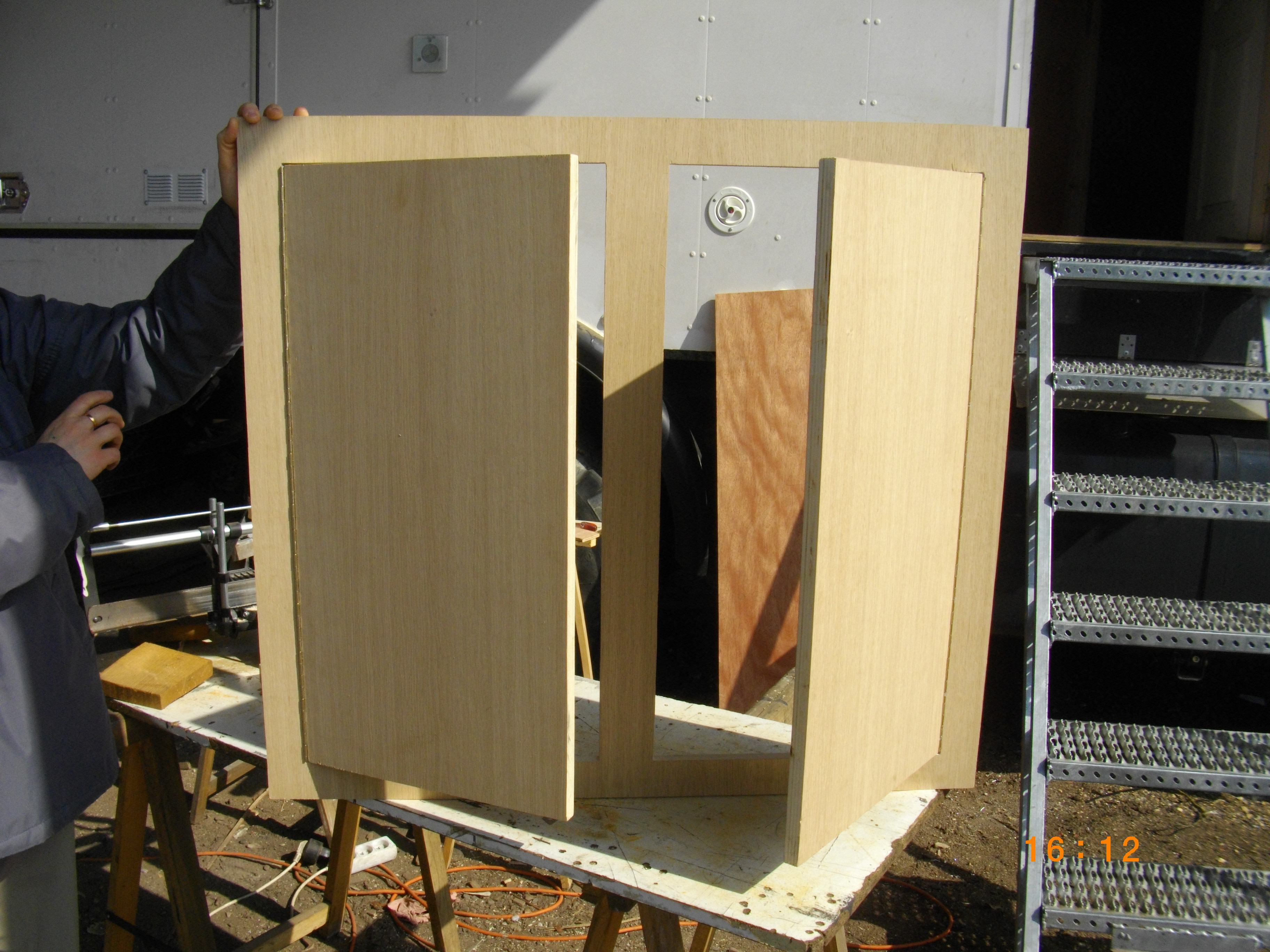

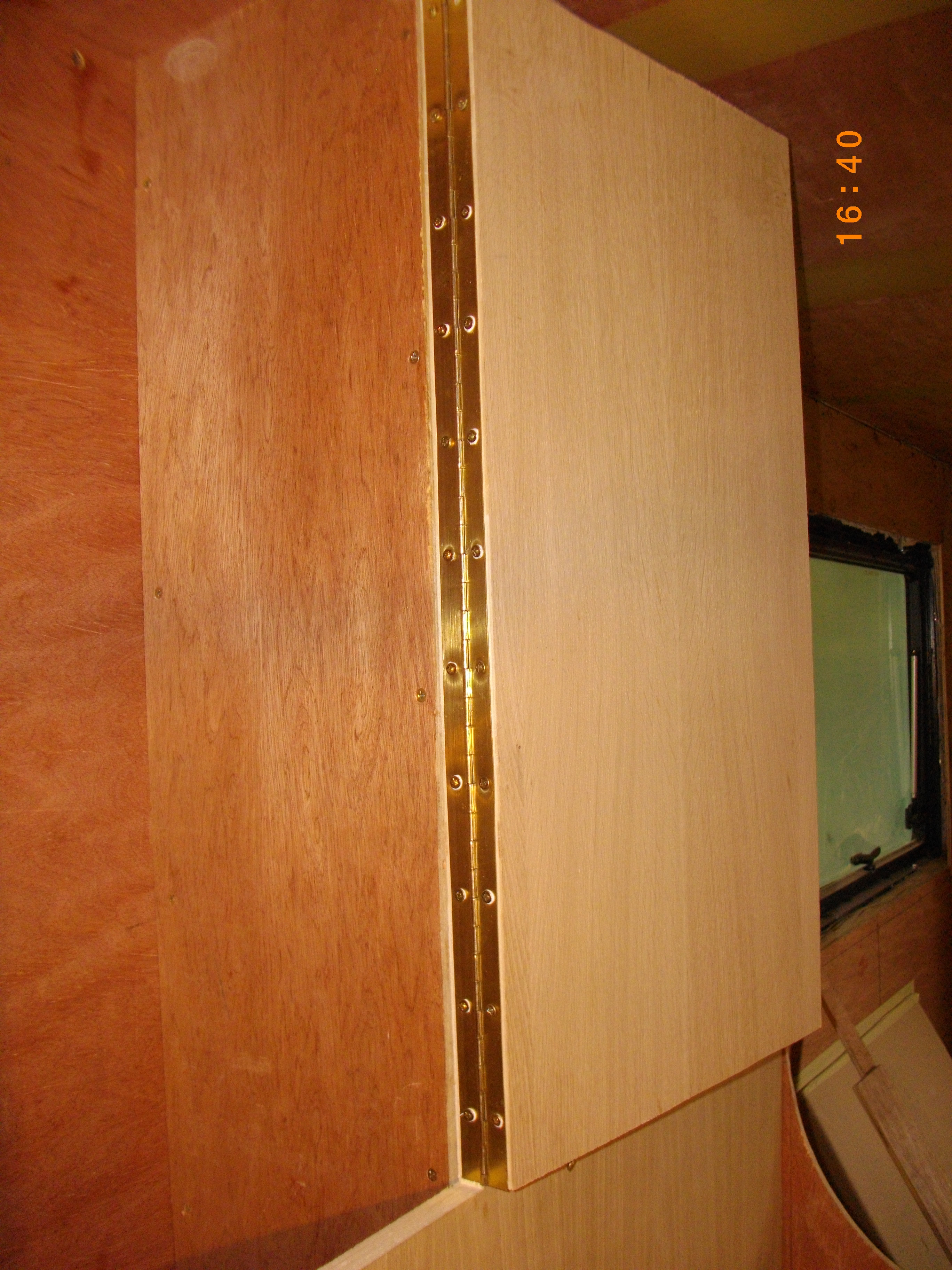

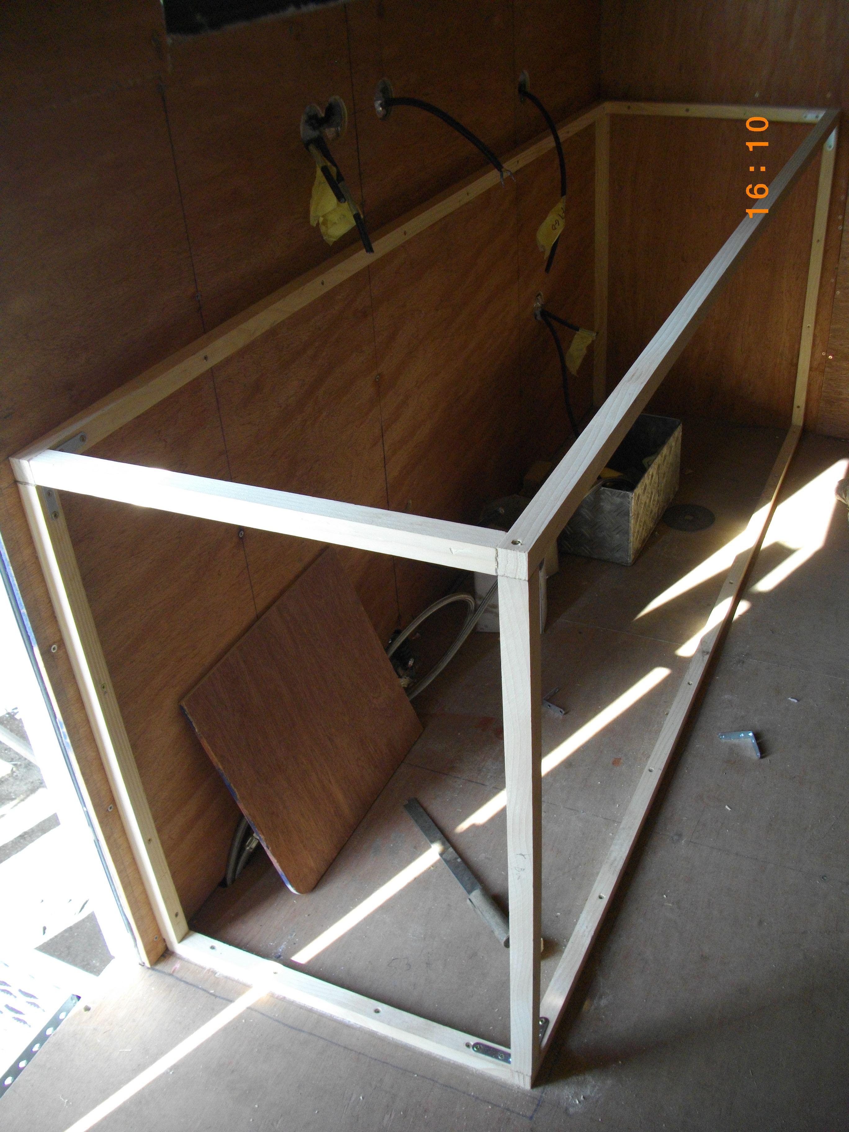

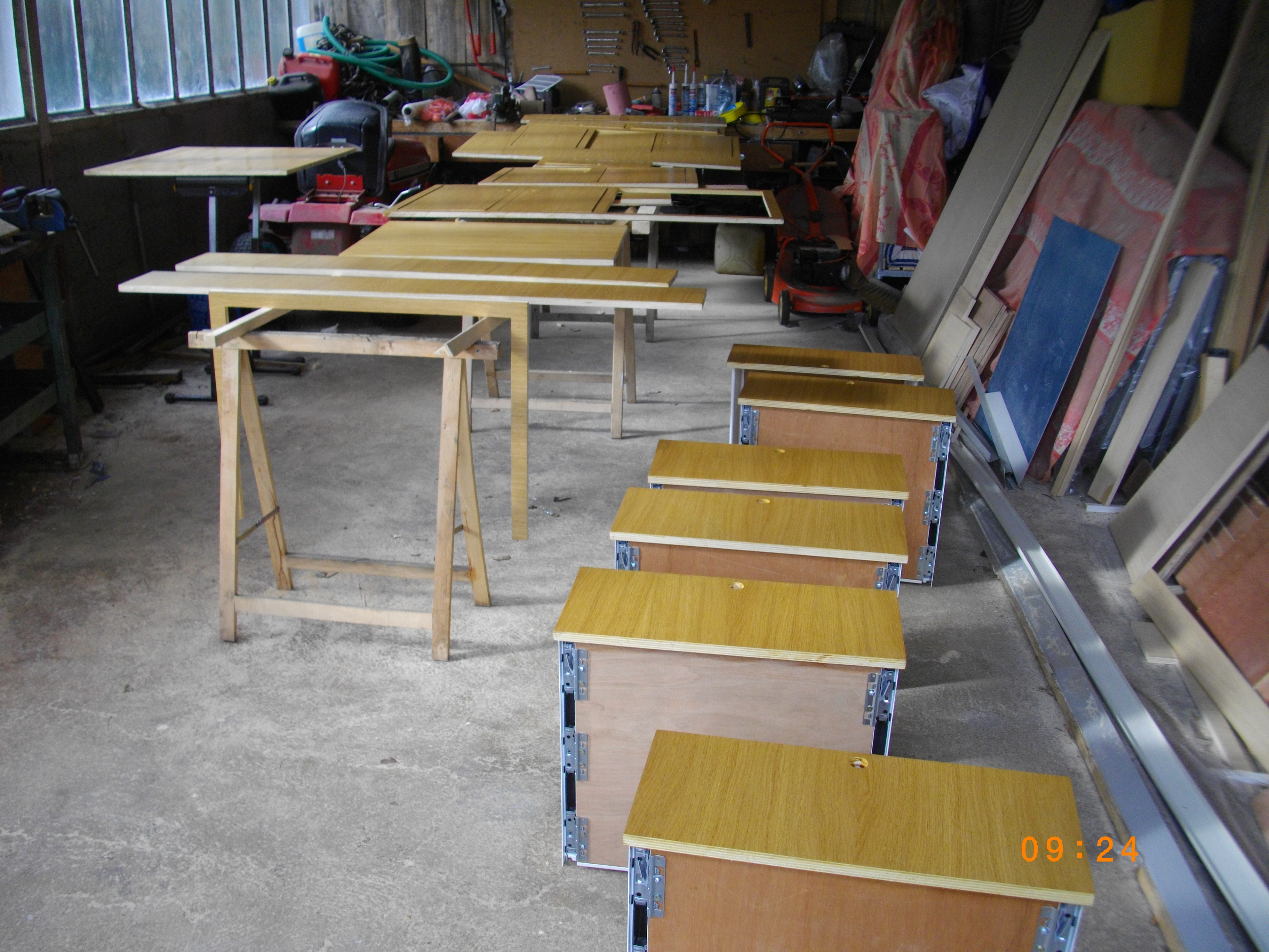

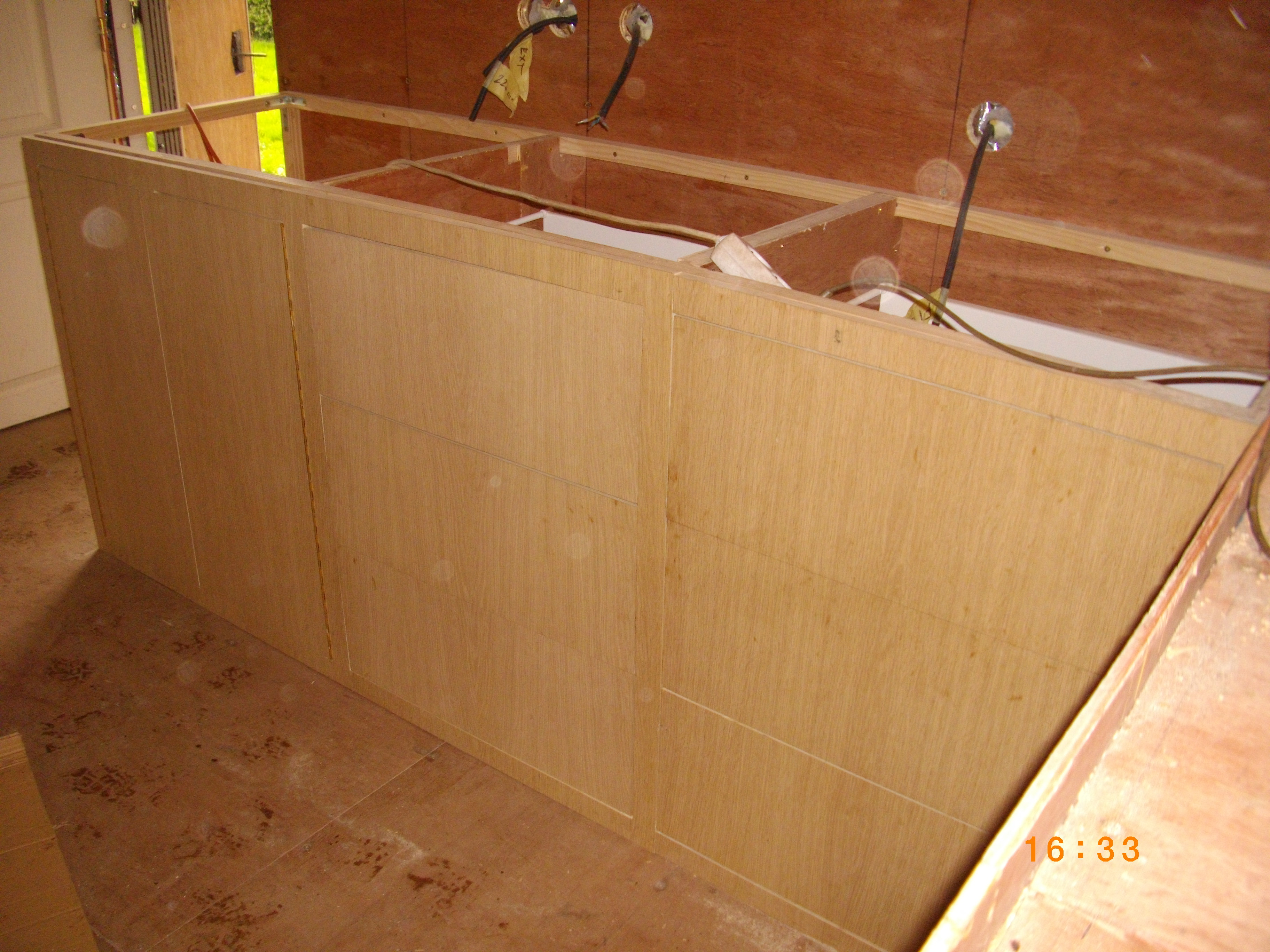

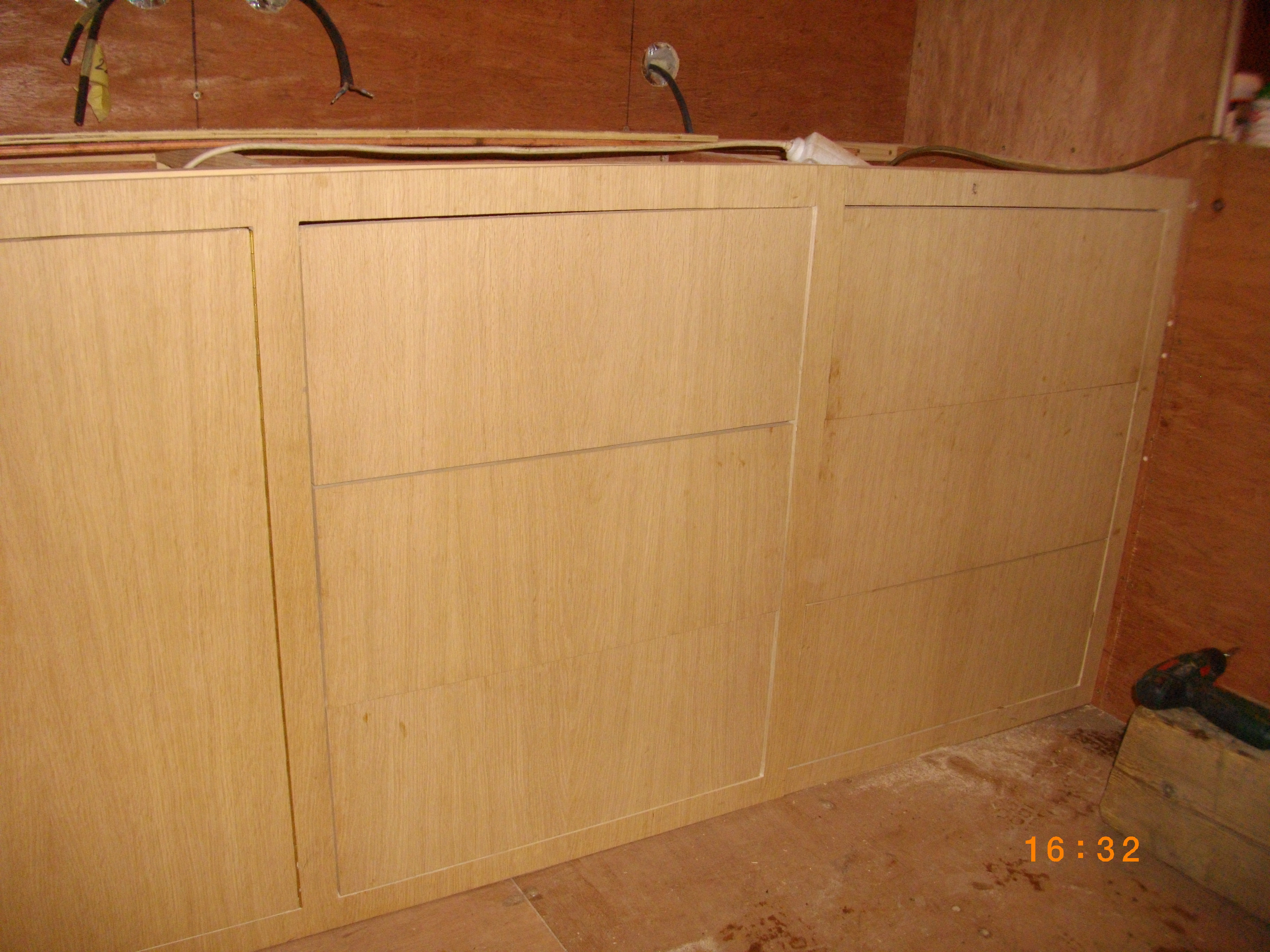

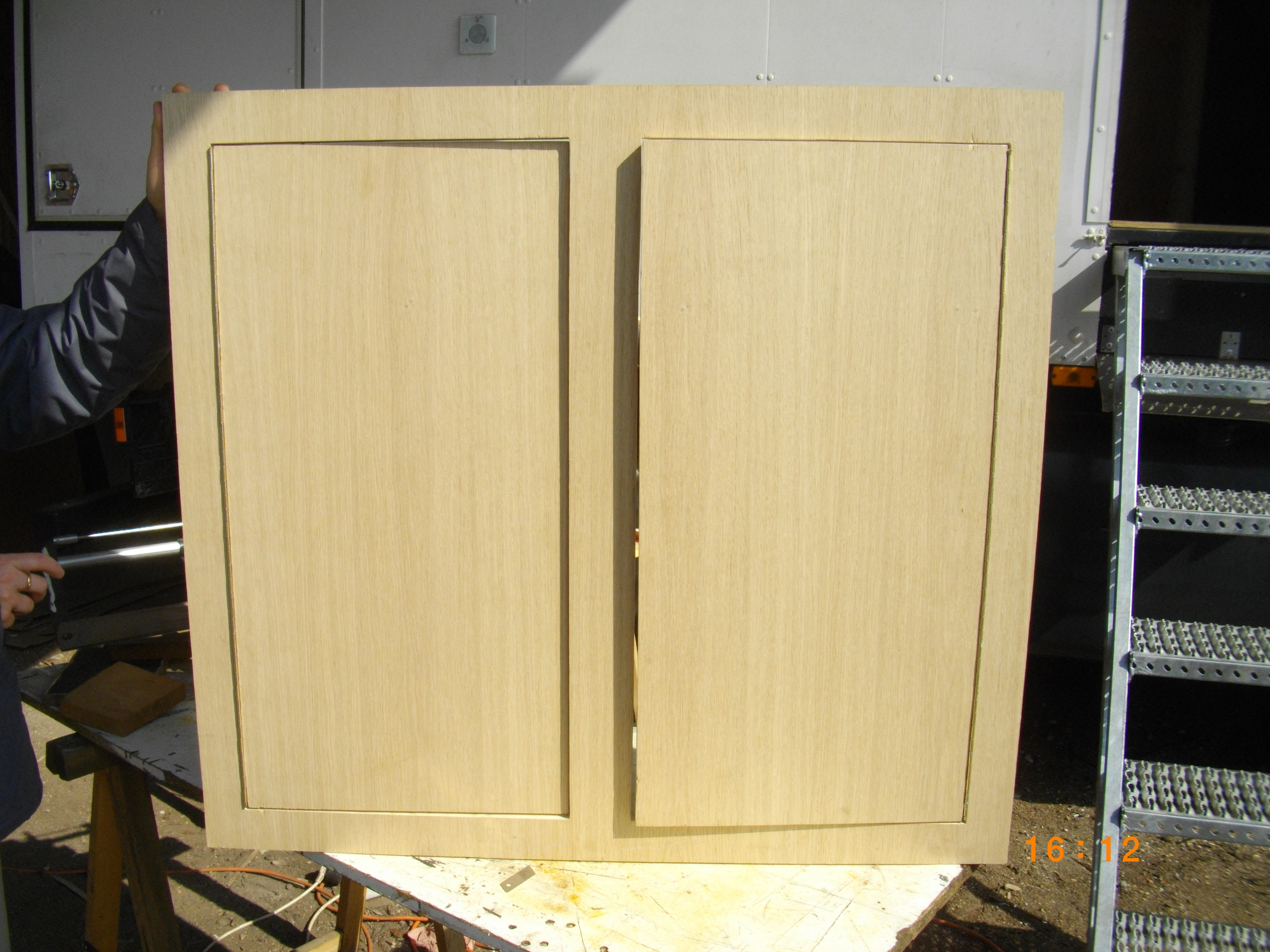

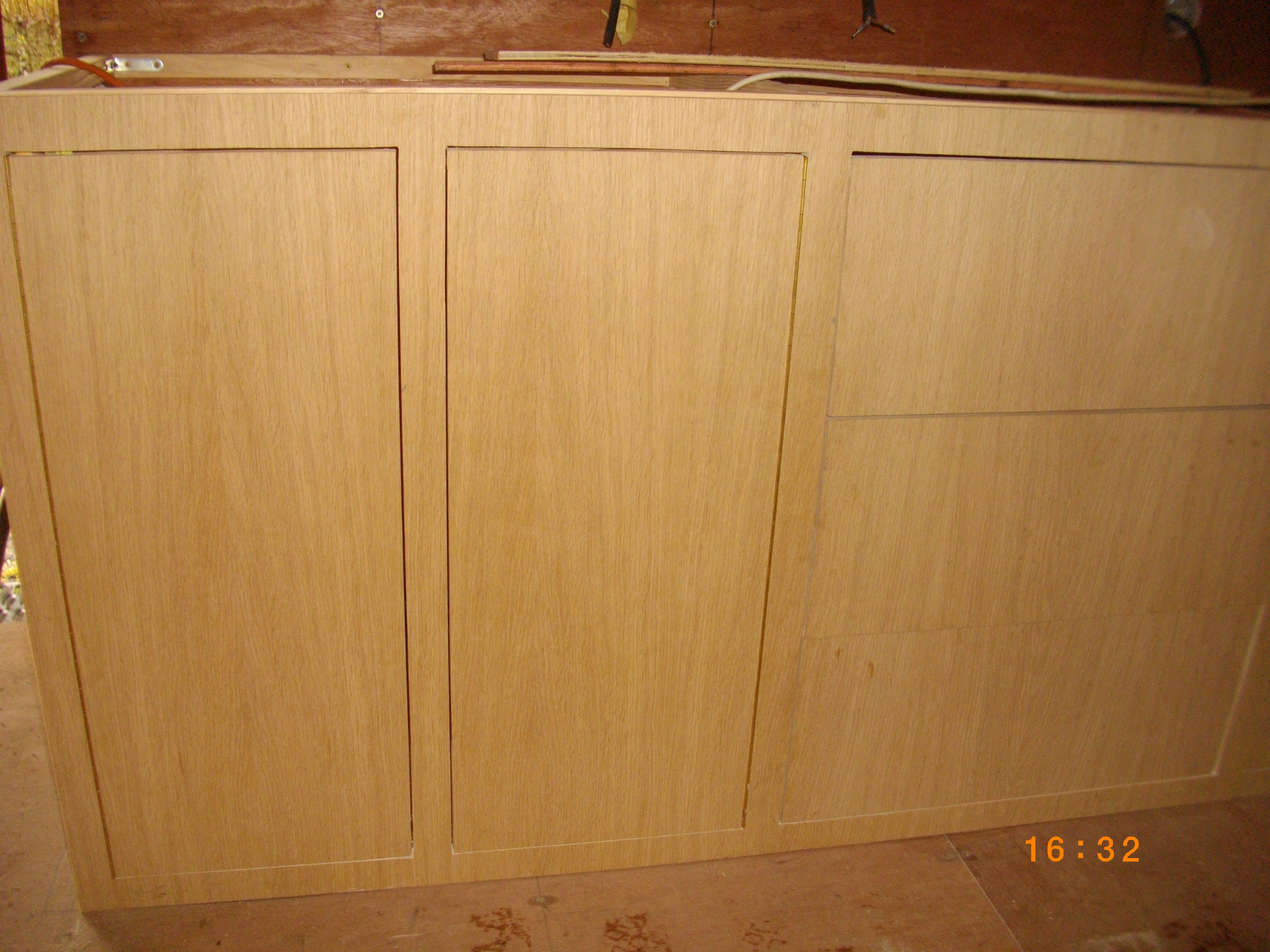

fabrication des meubles : contreplaqué 18mm ep plaqué chêne
ossature tasseau en sapin 28X28, qques équerres en métal
j'ai découpé à la scie circulaire dans ma plaque les portes et encadrements
très facile à faire

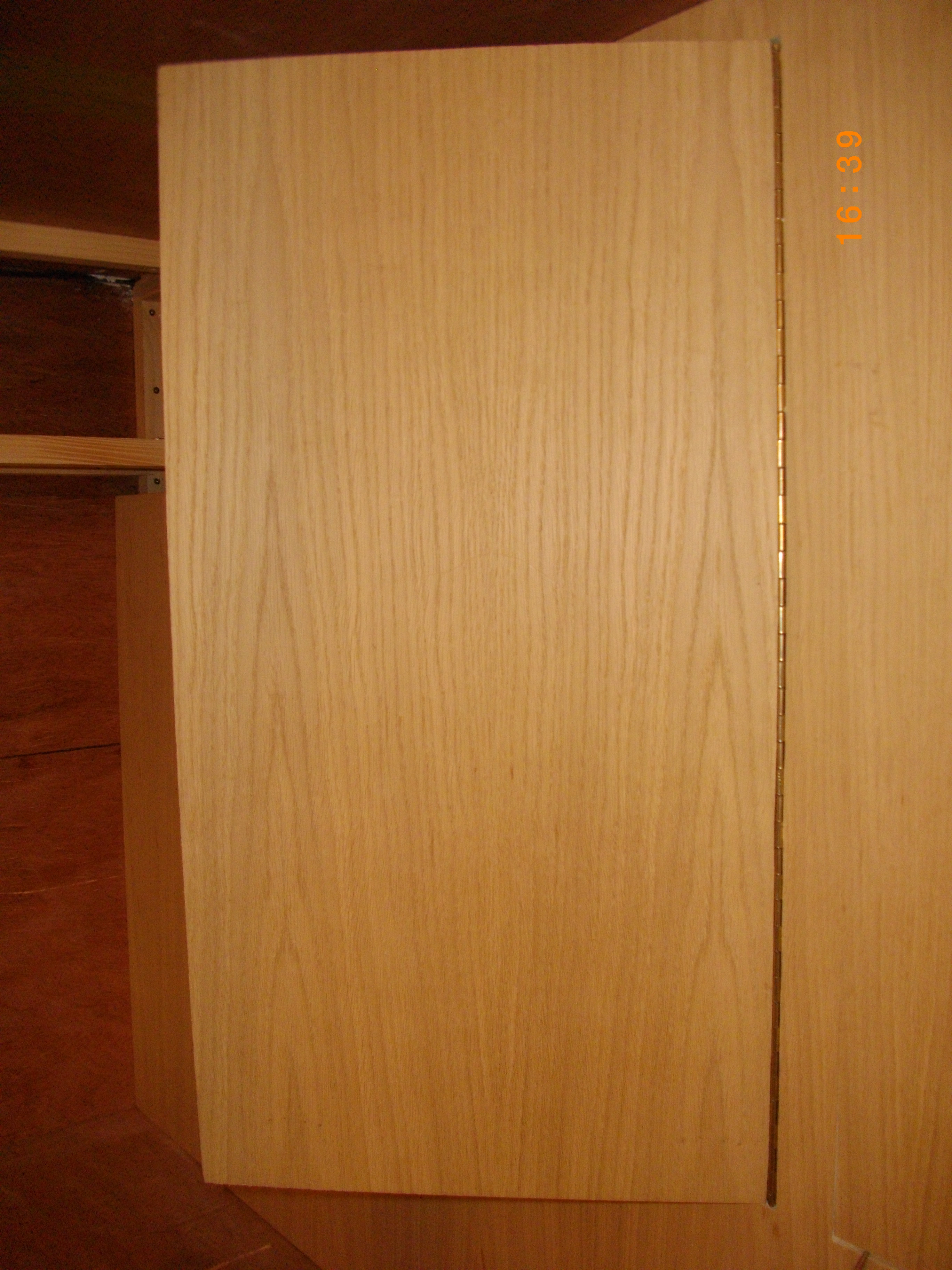

les portes sont fixées avec des charnières piano
ossature meubles cuisine
façade meubles cuisine: 2 portes et 6 tiroirs

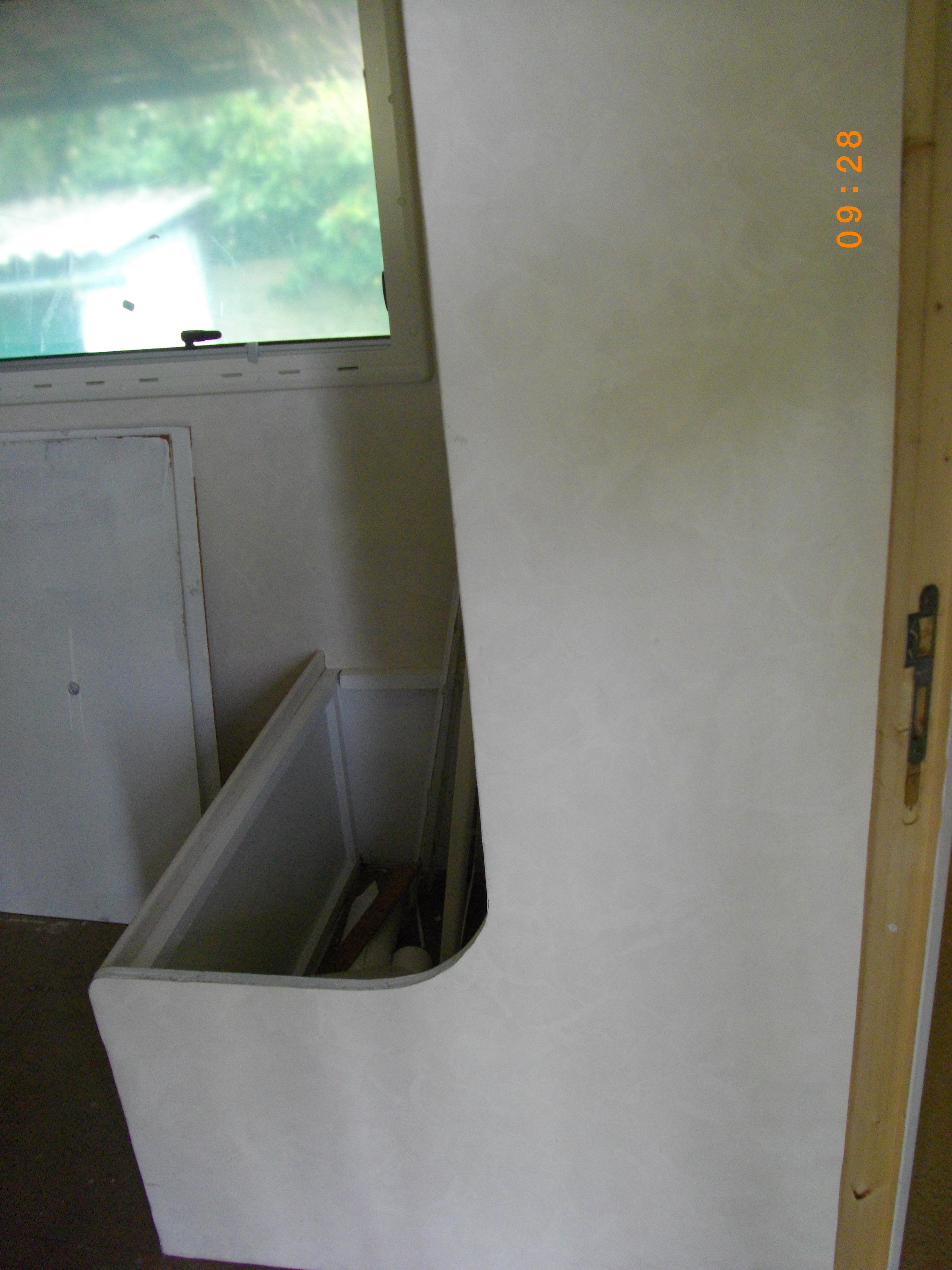

salle de bain :

ossature meubles autour du lit

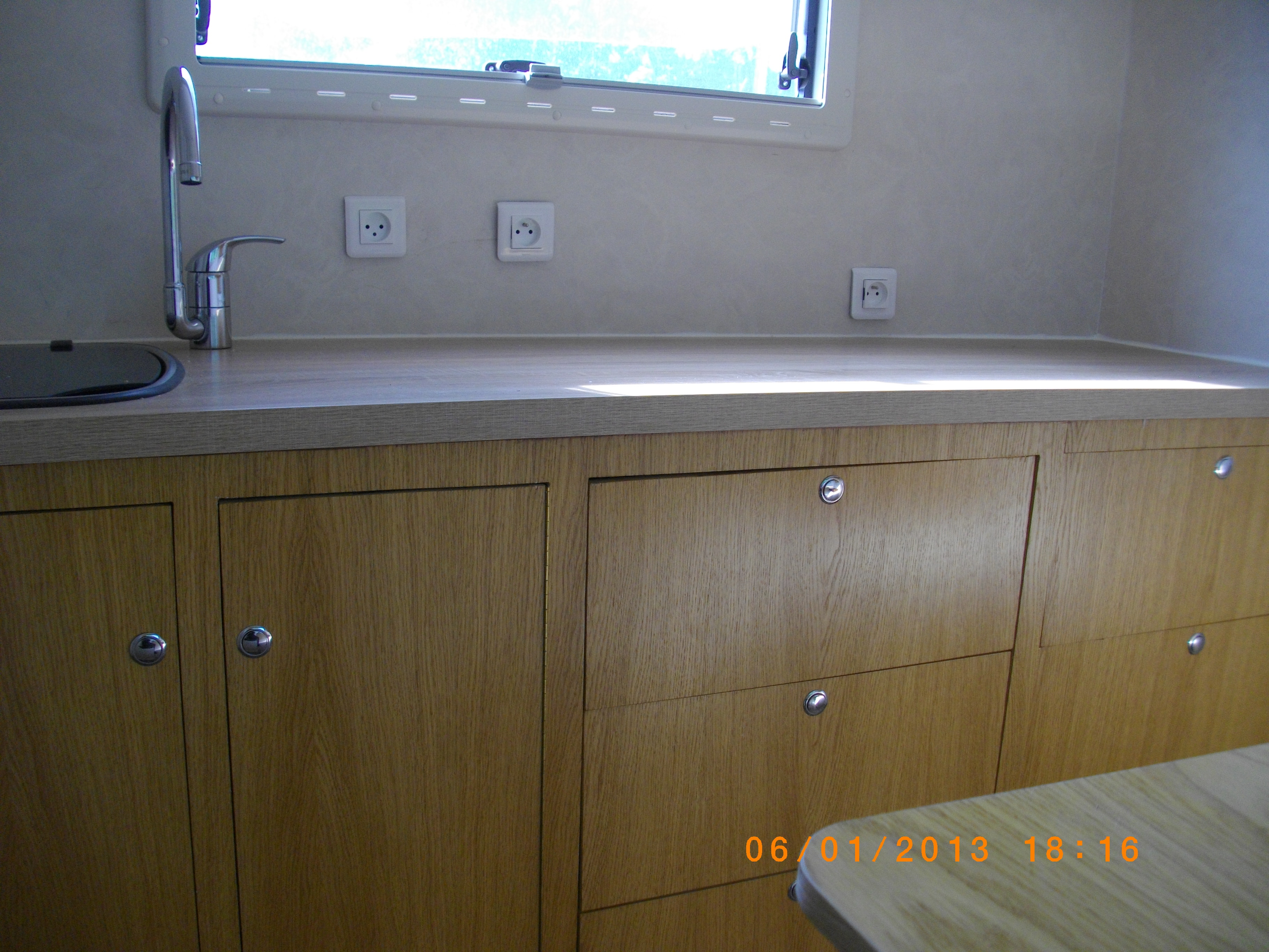

- Vernissage des meubles : 4 couches de vernis incolore d'extérieur

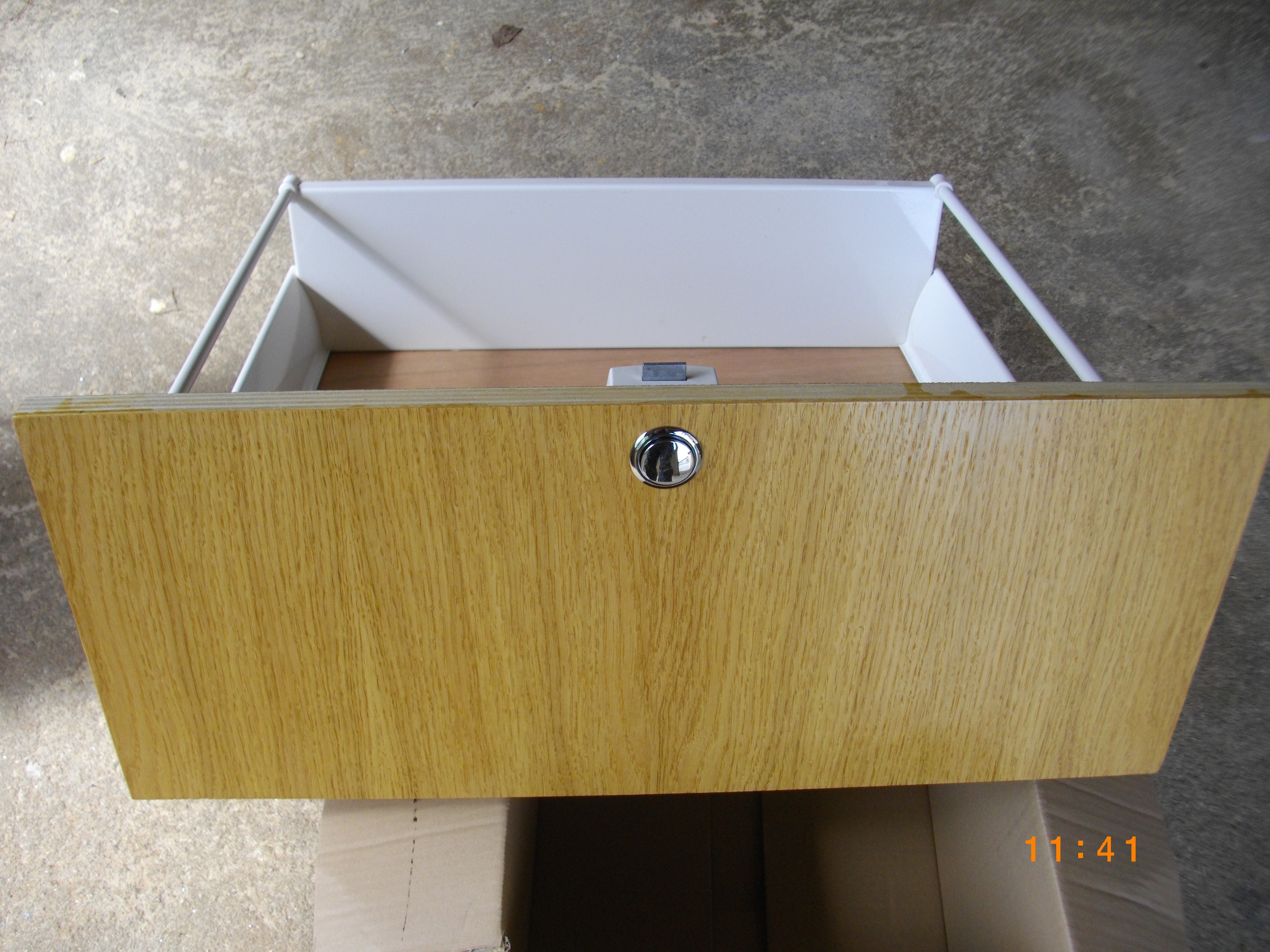

- Fermeture tiroirs et portes de placard

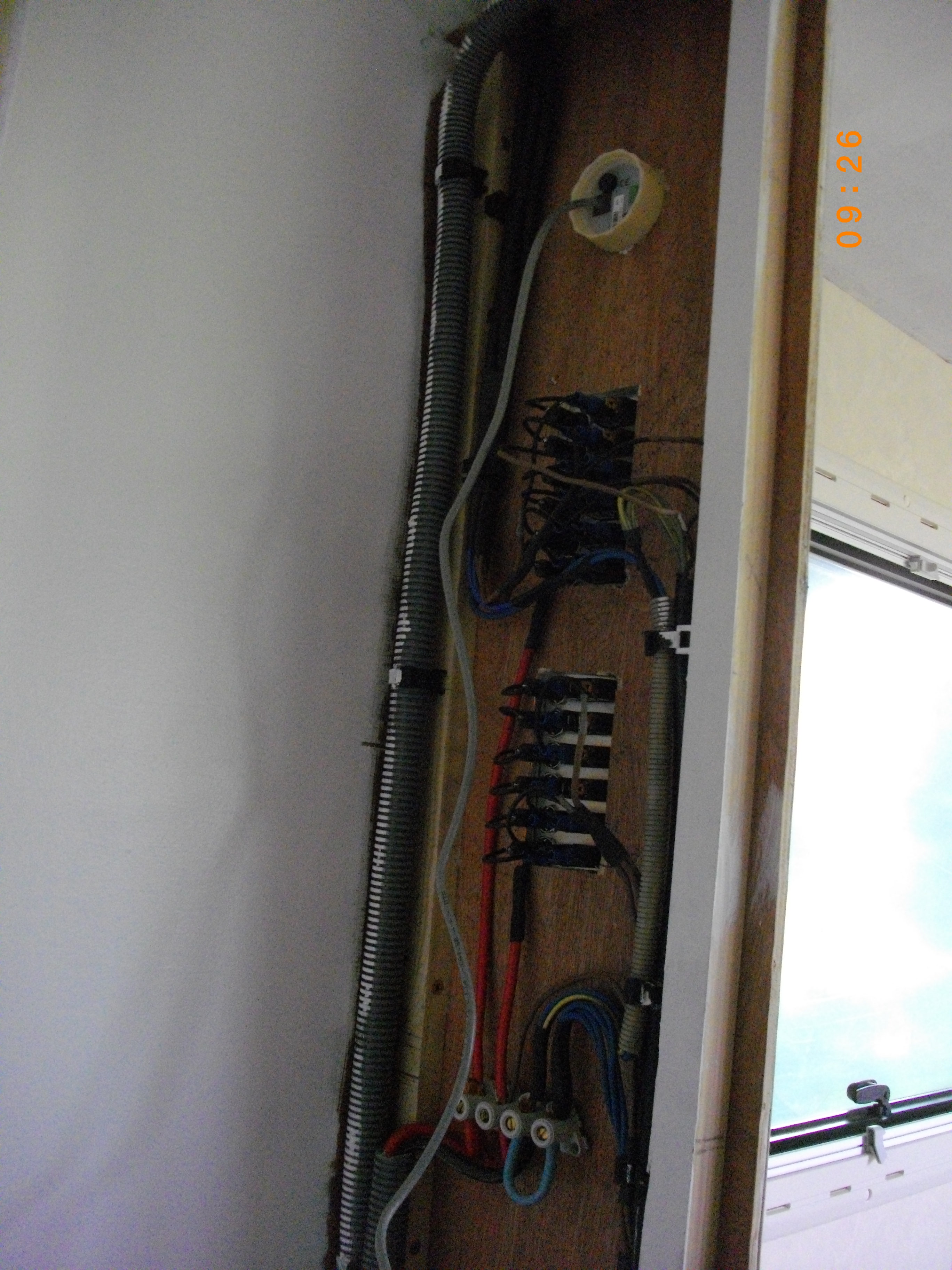

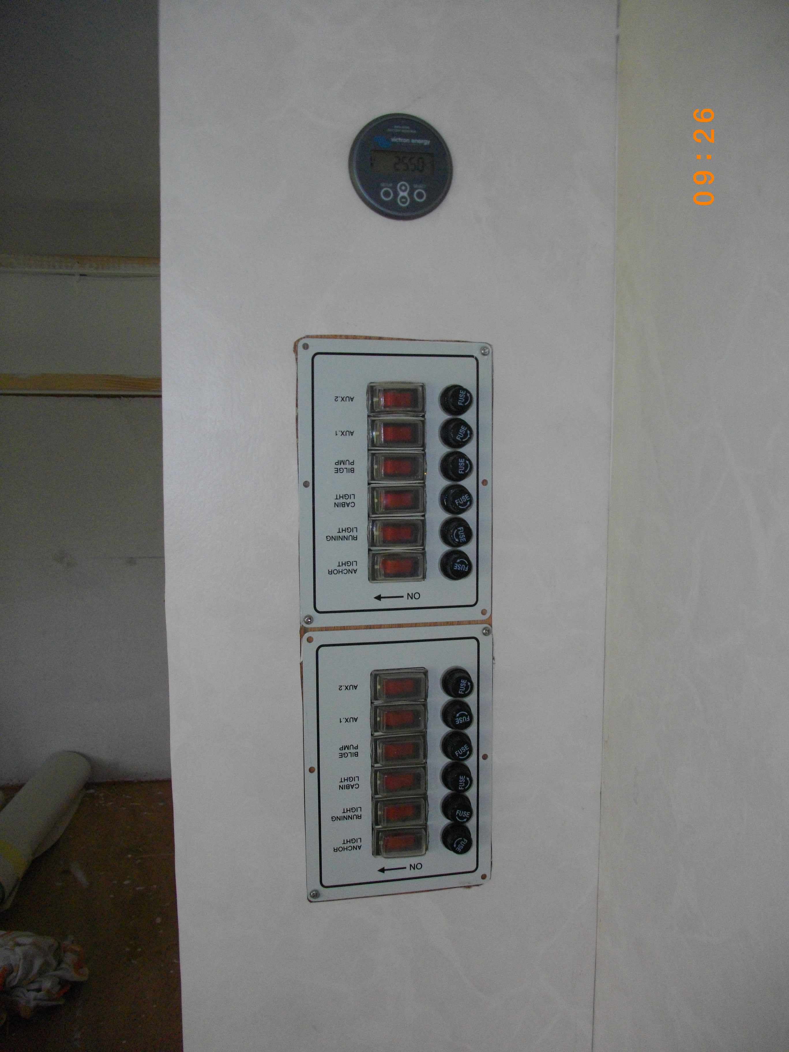

- Electricité: 2 panneaux solaires black contact de 235W chacun , 2 batteries de 220 amp, 1 chargeur de batterie 220-24, 1 répartiteur de charges , il ne me reste plus qu'à trouver 1 convertisseur 24-220 V
Connection au tableau électrique

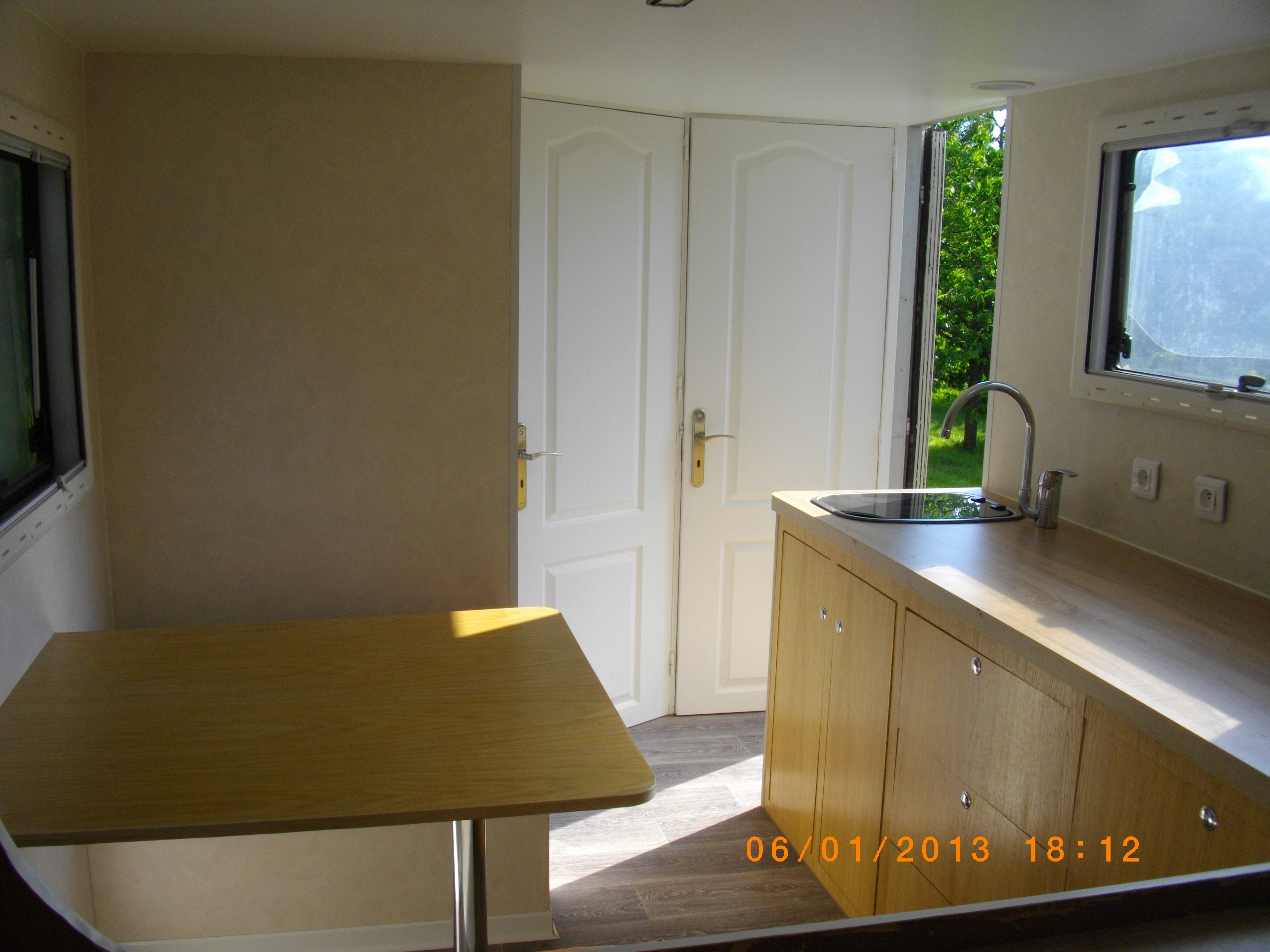

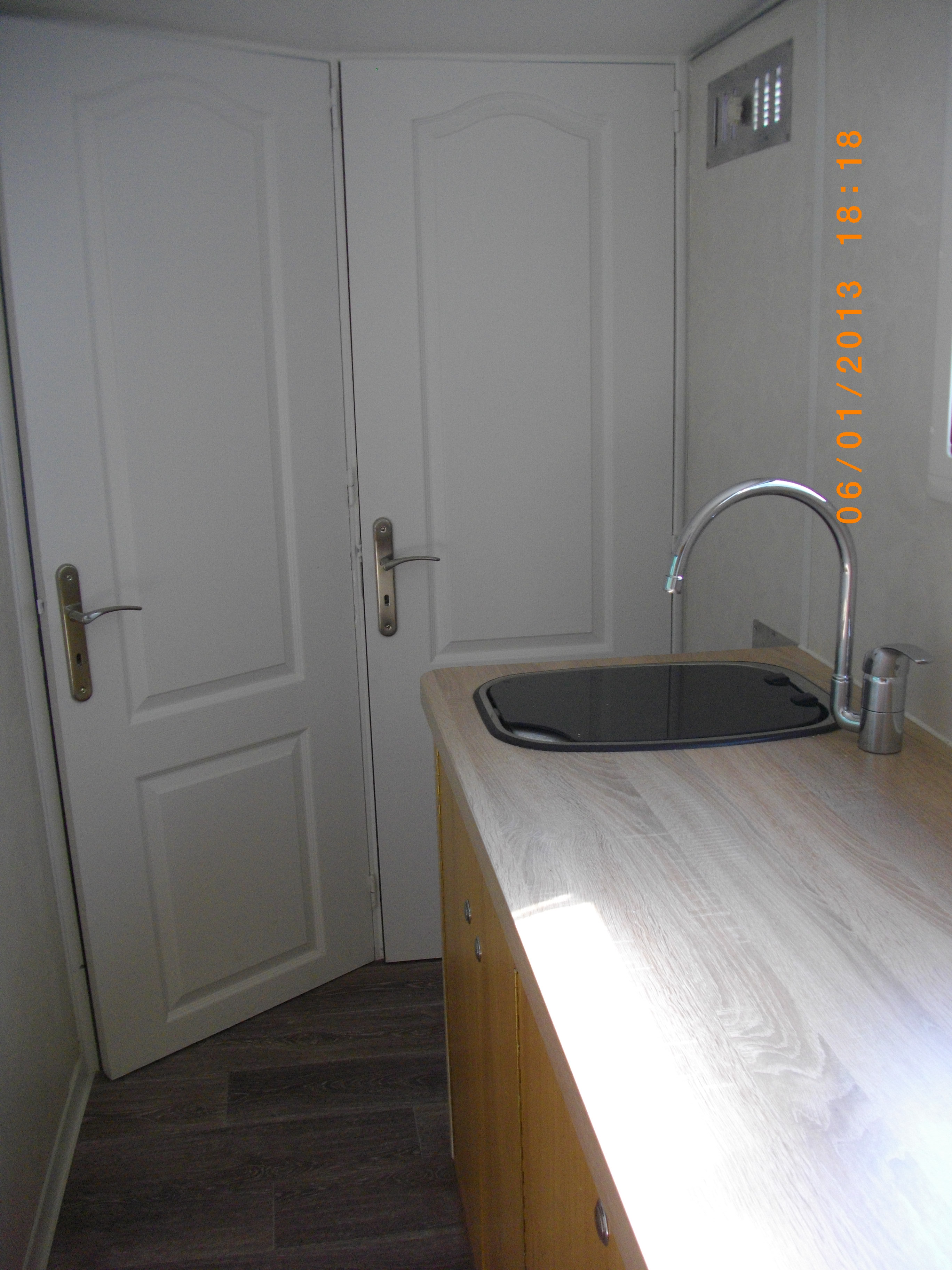

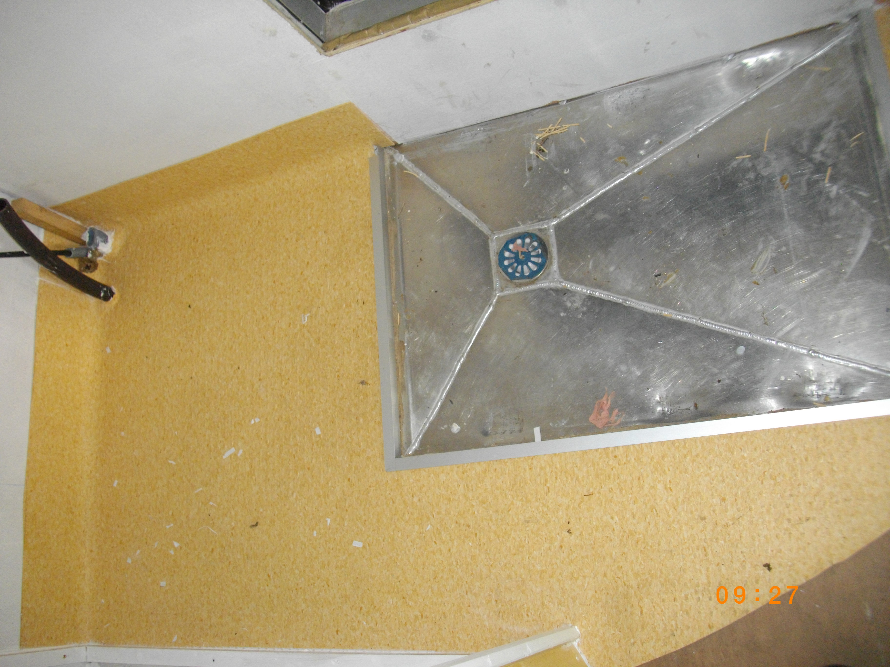

-Sol SB PVC
- Revêtement de tous les murs en PVC souple pour SB

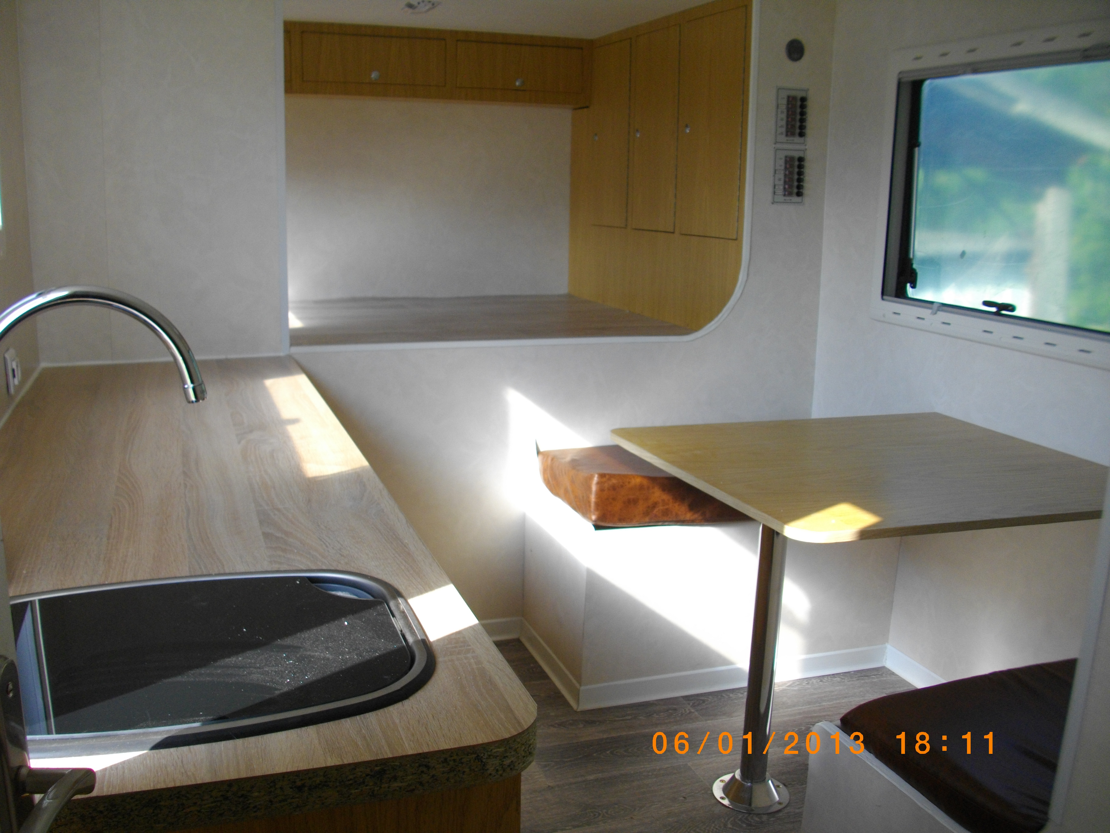

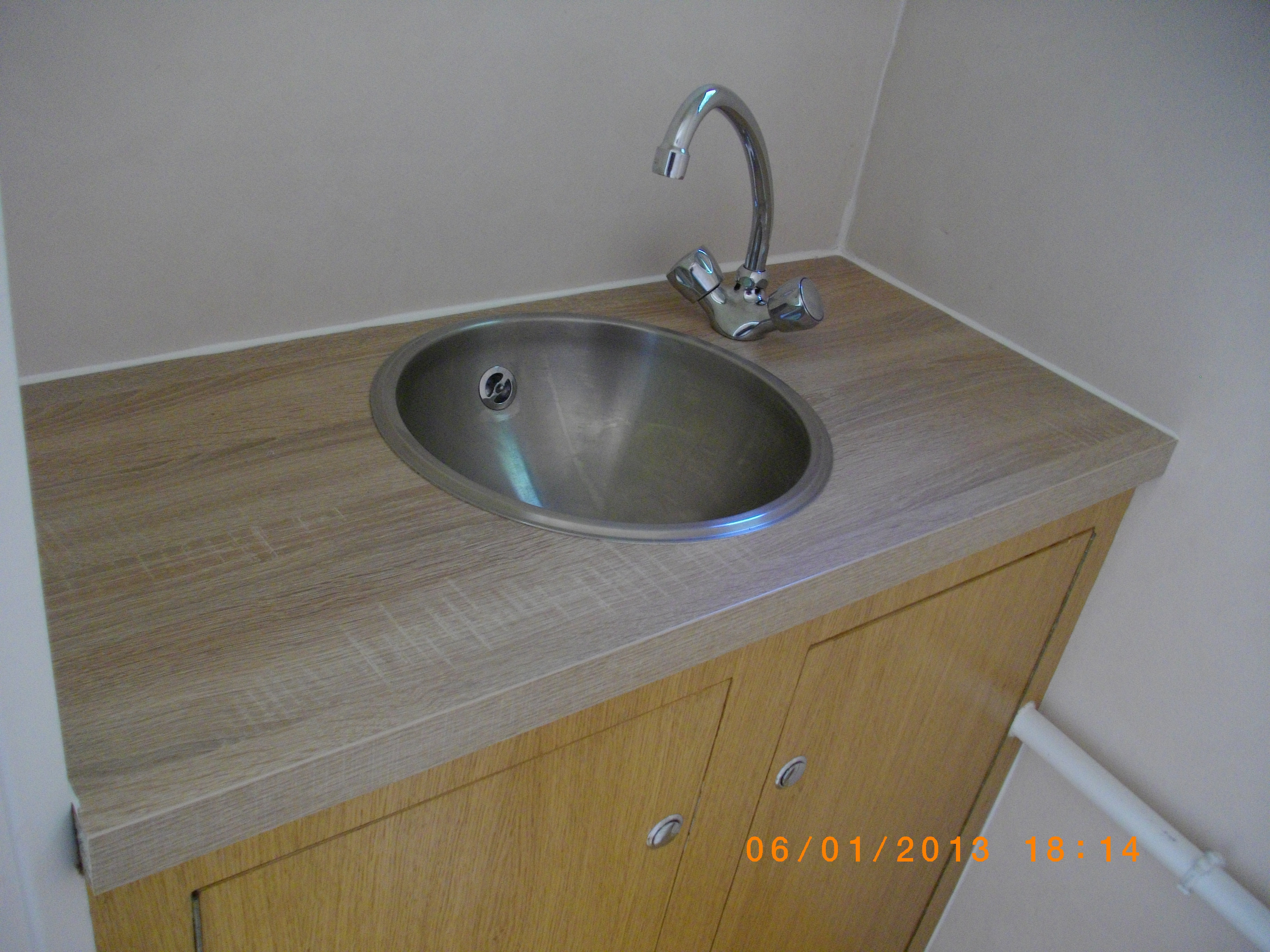

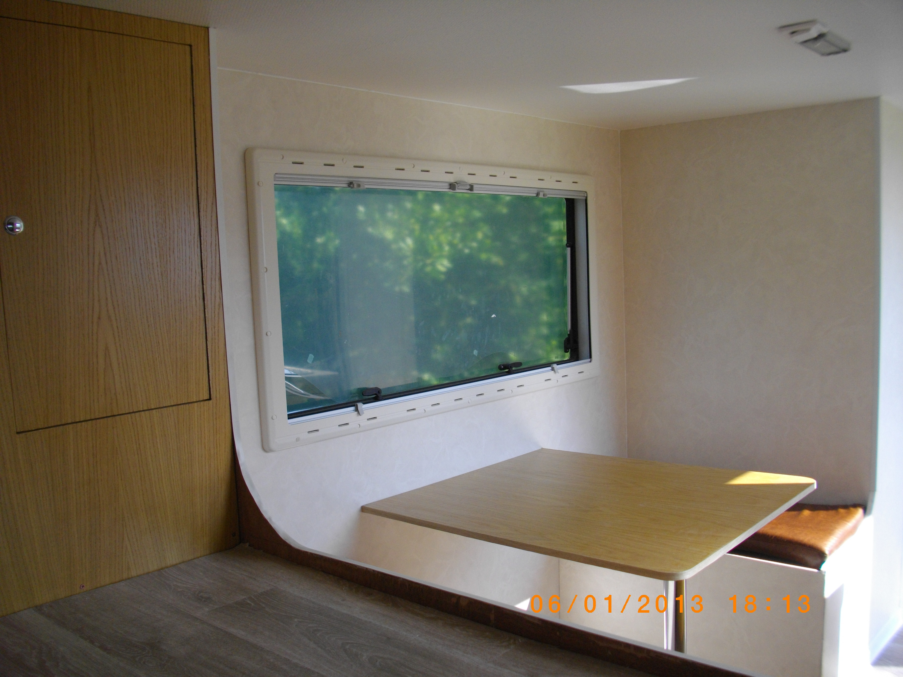

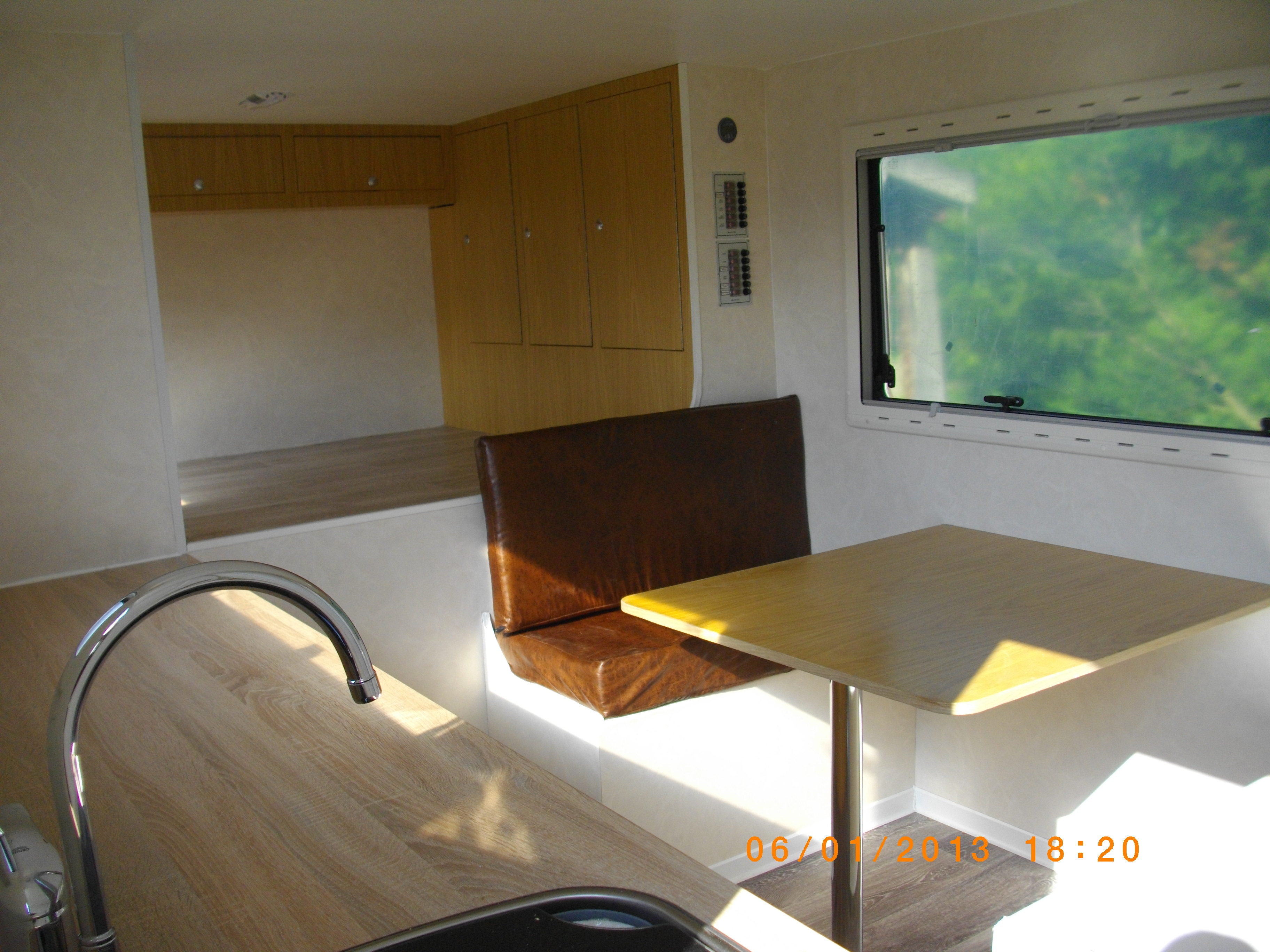

OUF L intérieur TERMINE : super satisfait du résultat , il est comme on le voulait
meuble SB
meuble SB
meubles cuisine
meubles cuisine
coin chambre
coin chambre
portes SB et penderie
