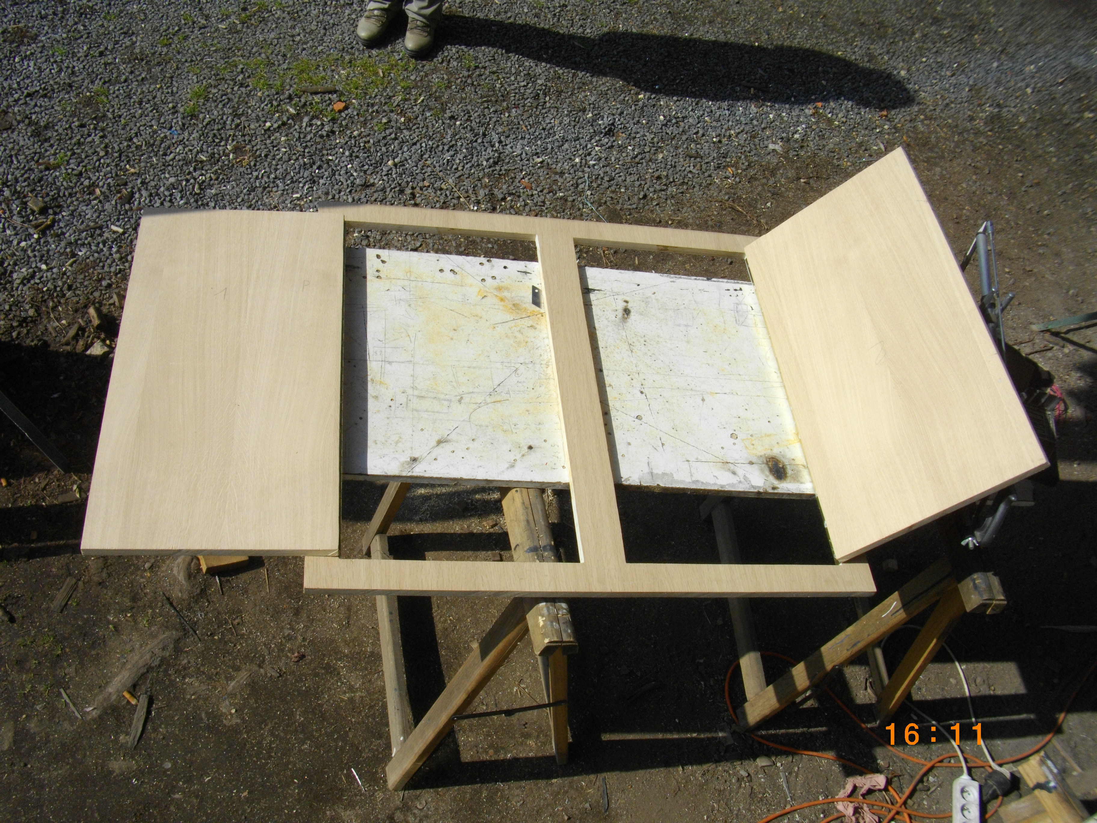

fabrication des meubles : contreplaqué 18mm ep plaqué chêne
ossature tasseau en sapin 28X28, qques équerres en métal
j'ai découpé à la scie circulaire dans ma plaque les portes et encadrements
très facile à faire
les portes sont fixées avec des charnières piano
ossature meubles cuisine

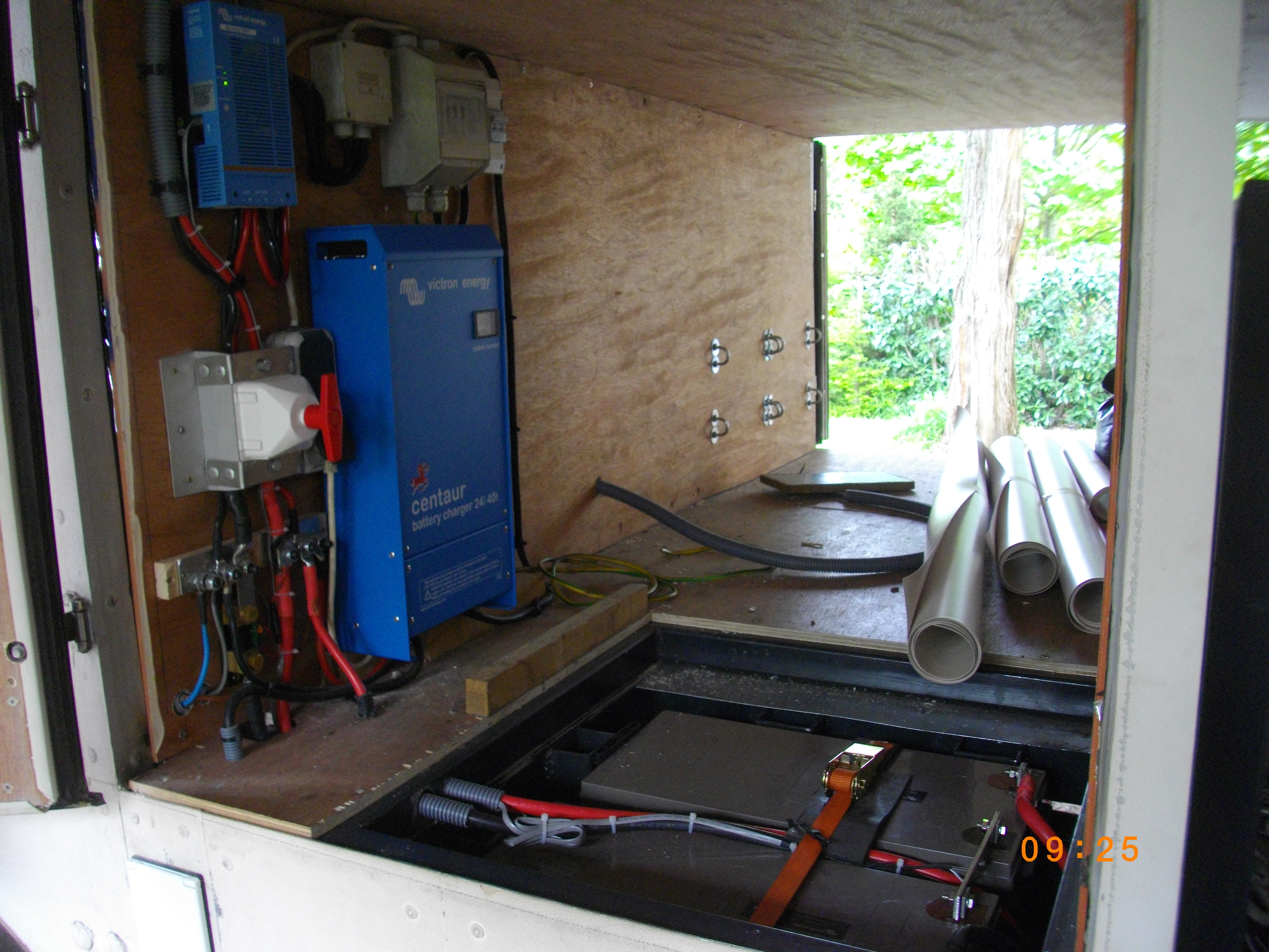

- Electricité: 2 panneaux solaires black contact de 235W chacun , 2 batteries de 220 amp, 1 chargeur de batterie 220-24, 1 répartiteur de charges , il ne me reste plus qu'à trouver 1 convertisseur 24-220 V
Connection au tableau électrique

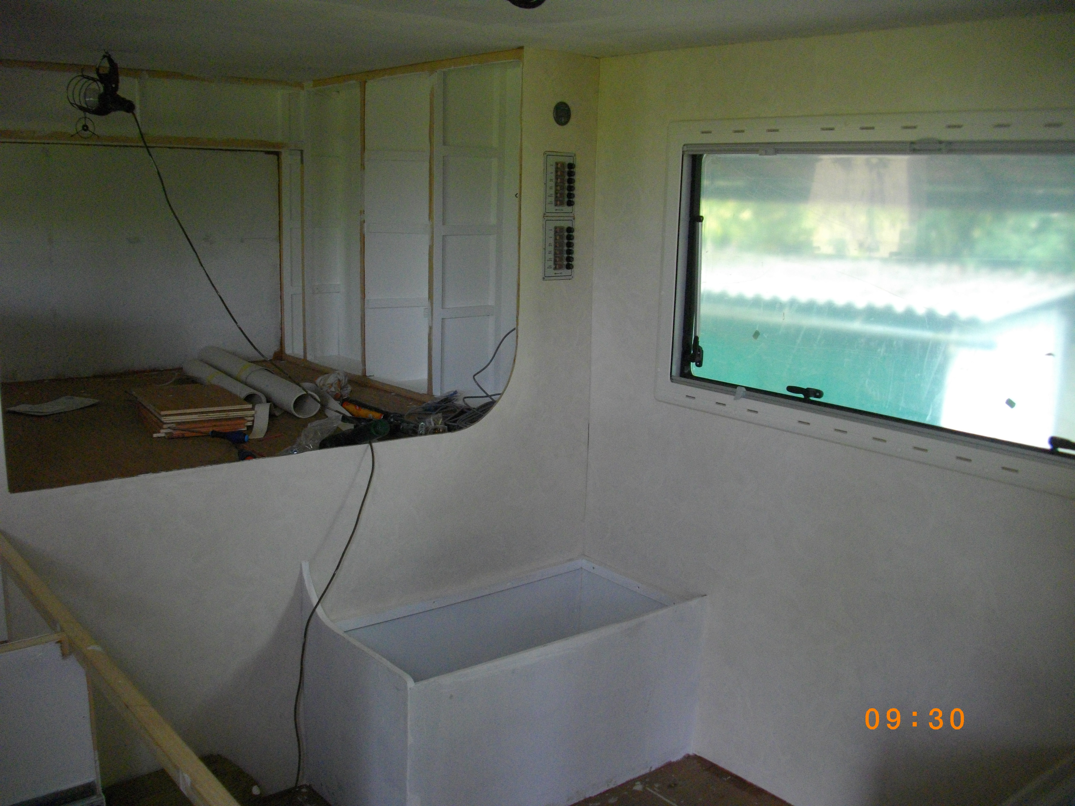

-Sol SB PVC
- Revêtement de tous les murs en PVC souple pour SB
OUF L intérieur TERMINE : super satisfait du résultat , il est comme on le voulait

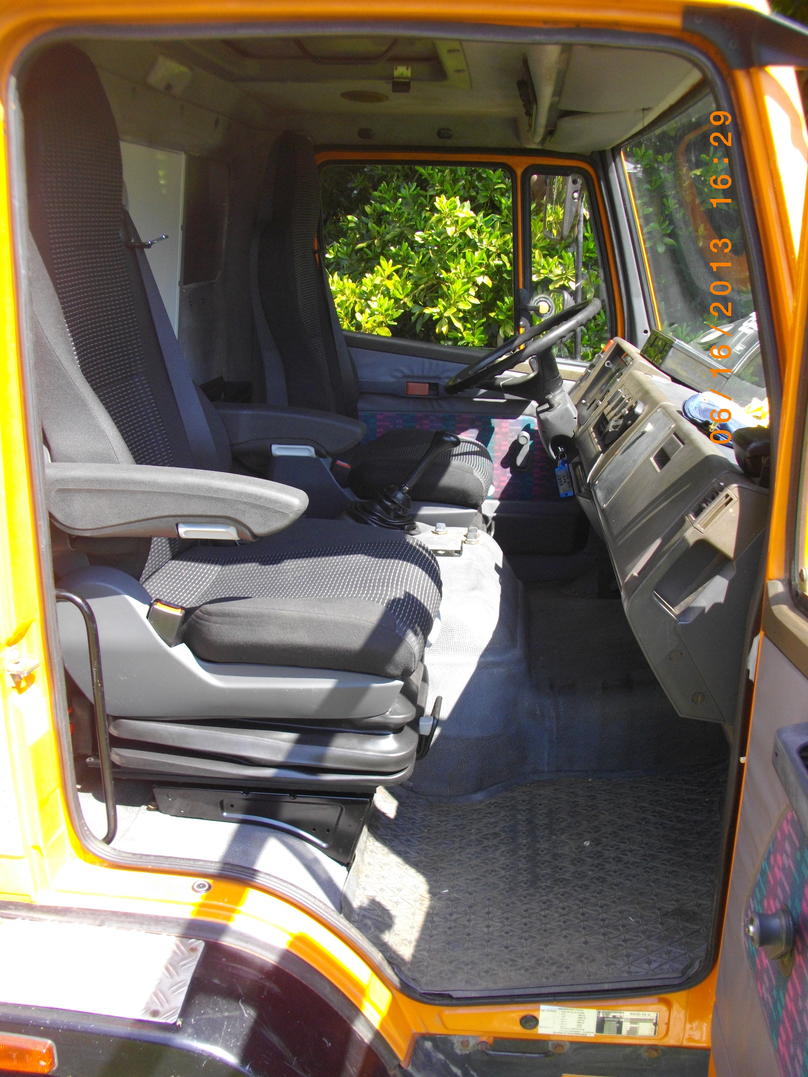

Intérieur de la cabine du camion : 2 beaux sièges à air :
