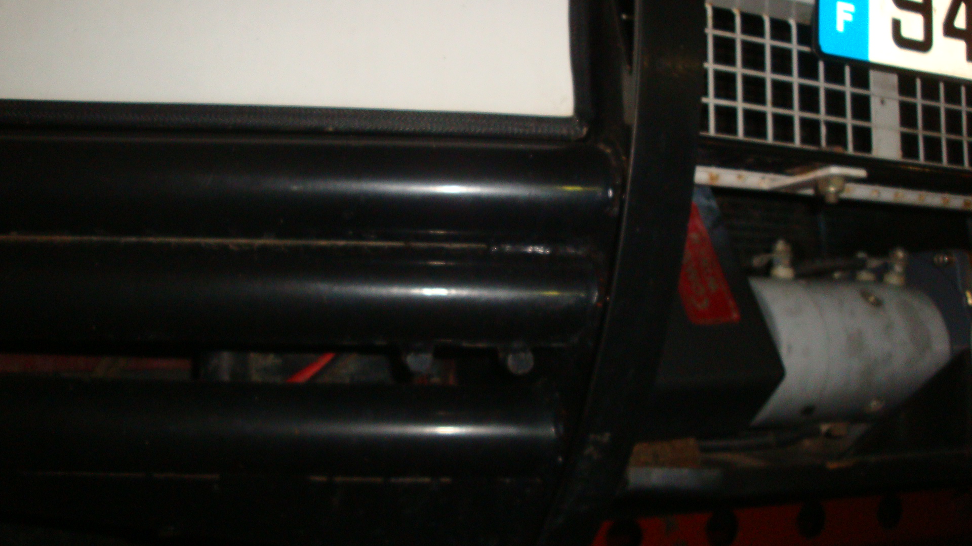

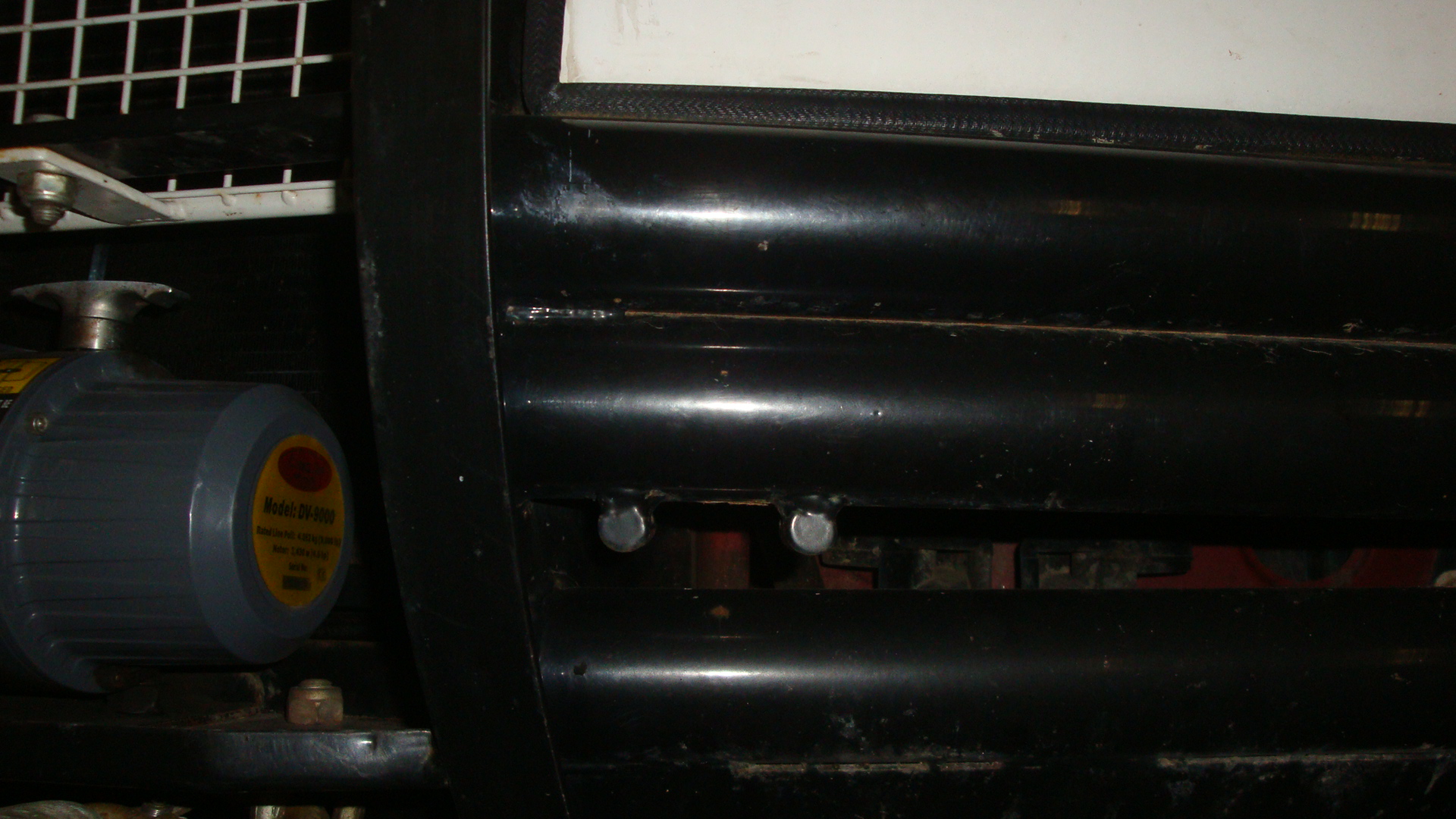

J'ai été prendre l'air (ça fait du bien) et j'ai pris des photos.
Guy
Avant droit Avant gauche
Guy
Sprinter 316 CDI
Sprinter 316 CDI
- Posts: 21330
- Joined: 27 Jun 2008 16:03
Re: vous utilisez quoi comme type de cric?
c'est vraiment la marque de fabrique de paris 4x4 ces pares chocs tubulaires avec l'espace pour le cric...en feuilletant d'anciens magazine 4x4 j'en ai repéré pleins d'identiques et tous venaient de là...je suppose que le HDJ 100 qui était aux petits gros égallement...

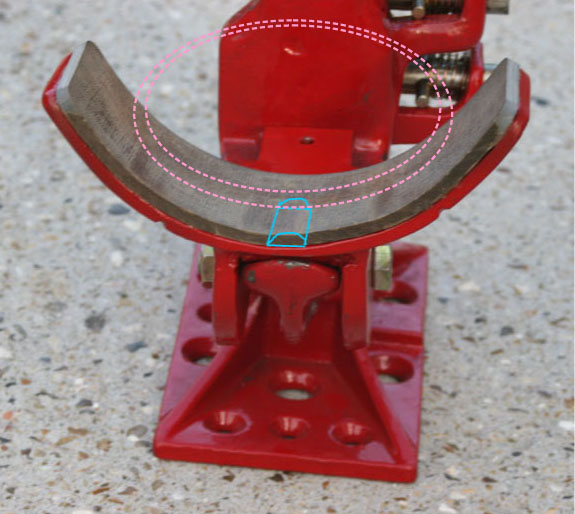

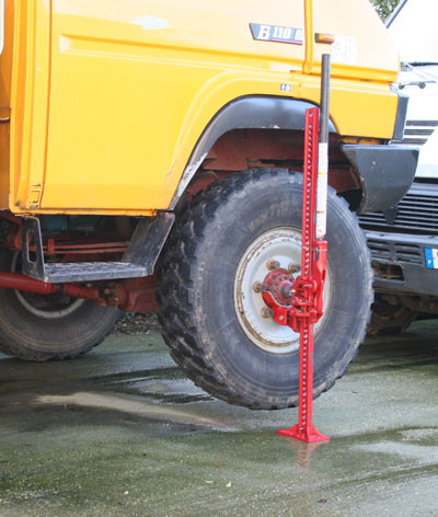

Voilà ma solution pour soulever le B110 4x4 par un moyeu de roue: j’ai fabriqué une pièce en acier de 8 mm portant un berceau de 6 mm revêtu d’un caoutchouc dur. Elle se place sur le bec mobile du Hilift et est fixée par un boulon de 10. Elle est calée à l’extrémité par la partie relevée de ce bec.
On peut même changer cette roue en mettant des cales sous le pont et en retirant le Hilift. Il est évidemment plus simple d’utiliser d’emblée le cric bouteille sous le pont.
Cela fonctionne facilement sur le béton, qu’en serait-il dans le sable ou la gadoue ?

pas bête...theoreme wrote:...
oui hier pour jeter un oeil sur mes plaquettes de frein..j'étais comme un con je trouvais plus mon cric bouteille dans mon bordel et le support de treuil dans lequel je glisse le hi-lift était déposé...j'ai donc fais comme tu dis...j'ai soulevé par la roue et mis une chandelle sous le pont pour retirer la roue...
maintenant l'adaptateur que tu t'es fais est quand même très spécifiques aux B ponts renault ou ponticellis et encore qu'a l'arrière...mais c'est une idée tout de même.
pour ce qui est du sol..tu peux déjà y ajouter une plaque du style de ce que guy avait acheté je crois que c'est en début de post.

Non, Pascal, cette pièce a été conçue pour fonctionner aussi bien sur les moyeux des roues avant. Dés qu’il pleuvra moins je sortirai le Hilift bien rangé dans un coffre arrière construit entre les poutrelles du châssis, pour le mettre situation de soulever le B par une roue avant et prendre une photo.

C’est pratique, Pascal, quand tu fais la demande et la réponse…Oui, il suffit de lever le moyeu de quelques centimètres seulement.
Ce n’est pas comme mon premier changement de roue, à 20 ans avec une 2CV Citroën. J’opérais dans un garage au carrelage bien glissant, avec le cric de la 2 CV que vous connaissez : une sorte de longue vis. Cette voiture ayant une suspension à grand débattement, on doit la lever haut pour que les roues décollent. La carrosserie décrit un arc de cercle et le cric suit en s’inclinant jusqu’à ce qu’il dérape et que la voiture retombe. Ouf ! la roue n’était pas encore démontée ! C’est là que j’ai conclu qu’il fallait poser le cric sur une planche bien rugueuse, rentrer le pied sous la voiture pour que le cric, d’abord fortement incliné, redevienne à peu près vertical quand la roue décolle. L’ABC me direz-vous ?
Pour en revenir au Hilift, sur le terrain, son utilisation n’est pas toujours simple. J’ai enregistré tout ce qui a été dit auparavant sur la dangerosité éventuelle, la nécessité d’un socle adapté.
Une variante pour empêcher avec ma pièce rapportée, un ripage peu probable sur le moyeu :
- ne pas coller de caoutchouc sur le berceau mais souder un demi-cylindre de diamètre adapté (en bleu sur le crayonnage ci-dessous) pour se loger dans une des cannelures extérieures, entre les logements des goujons du moyeu. Ce demi-cylindre viendrait en butée contre la flasque extérieure du moyeu (pointillés roses) et la tête du Hilift ne pourrait plus sortir.

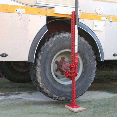

As-tu un système particulier pour que la barre verticale du highlift ne vienne pas s'appuyer contre la carrosserie et la raye ou la déforme?
- Posts: 21330
oui il suffit d'utiliser ces jantes là:
tellement loin de la carrosserie que même si tu voulais la rayer ben t'y arriverais pas

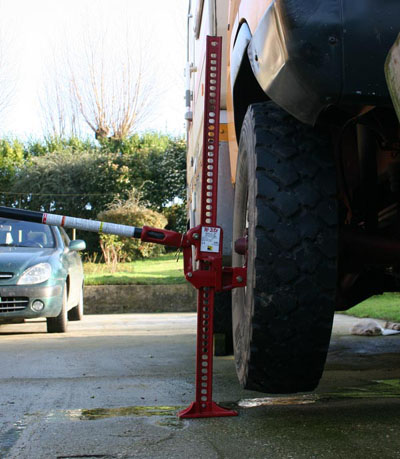

Dimitri, au week-end je prendrai des photos du Hilift soulevant le B par le moyeu d’une roue AV puis d’une roue AR pour voir la proximité avec la carrosserie. Cela se passera sur du béton.
Dans cette opération il faut évidemment mettre le pied du Hilift tout près de l’endroit où la roue touche le sol pour que l’appareil soit vertical.
Déjà je ne vois pas comment soulever le véhicule par le moyeu en sol meuble car cela nécessite un socle comme celui de Guy, qui éloignerait le pied du Hilift le rendant incliné et inutilisable.
Claude.
Claude.

Ici, il s’agit de soulever un B110 4x4, plateau ridelles (ridelles retirées pour porter une caravane) par les moyeux de roue, avec un Hi-Lift.OB1KnoB wrote:As-tu un système particulier pour que la barre verticale du highlift ne vienne pas s'appuyer contre la carrosserie et la raye ou la déforme?
Par le moyeu avant, la roue décolle et le montant du Hi-Lift est à bonne distance du garde-boue et de la carrosserie. Par le moyeu arrière, la roue décolle bien aussi mais il est préférable de protéger le cadre extérieur du plateau. Ici : un morceau de polyuréthane expansé.
Je répète que ces essais sont faits sur un sol dur : du béton. On peut voir une petite vidéo de ces opérations en cliquant sur le lien suivant:
