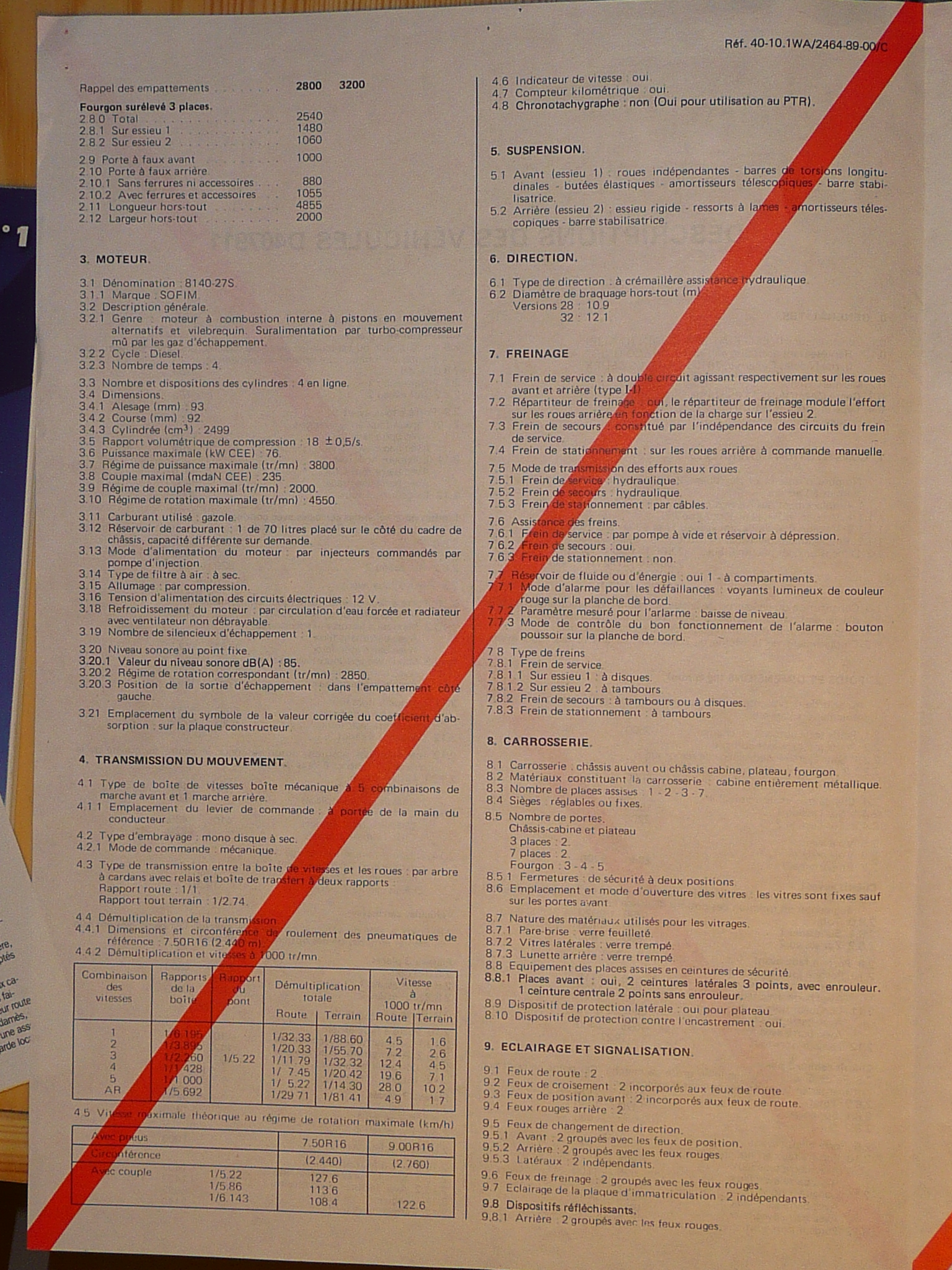

packrit a écrit :Bonjour,
Et pour palier à la reduction de la BT, pourquoi ne pas mettre une BV6 ?
Bon, c'est sûr faut en trouver une qui se colle au moteur. A l'époque des BV5, la 4 était d'un rapport 1 et la 5 sur-multipliée. En BV6, est ce la même chose, 4 "prise directe", 5 et 6 sur-multipliées ?
Parce que une BT de TRM2000 ne doit pas beaucoup plus encaisser de couple que celle du Brutt. En plus, tu gardes le différentiel central.
le transfert du trm2000 est il différent de celui du 4000? par ce que logiquement celui du 4000 doit être largement dimensionné pour un brutt ou autre véhicule de ce gabarit...
pour les rapports de boite comme je l'ai dit sur un autre topic ou la question a été posé: rapport de 1 sur la boite 5 d'iveco par exemple et pareil sur la boite 6 d'après NH3 sauf sur celles montées sur les moteurs 3litres.
pour la boite 5 voir barré rouge en bas a gauche
download/file.php?id=2059&mode=view
