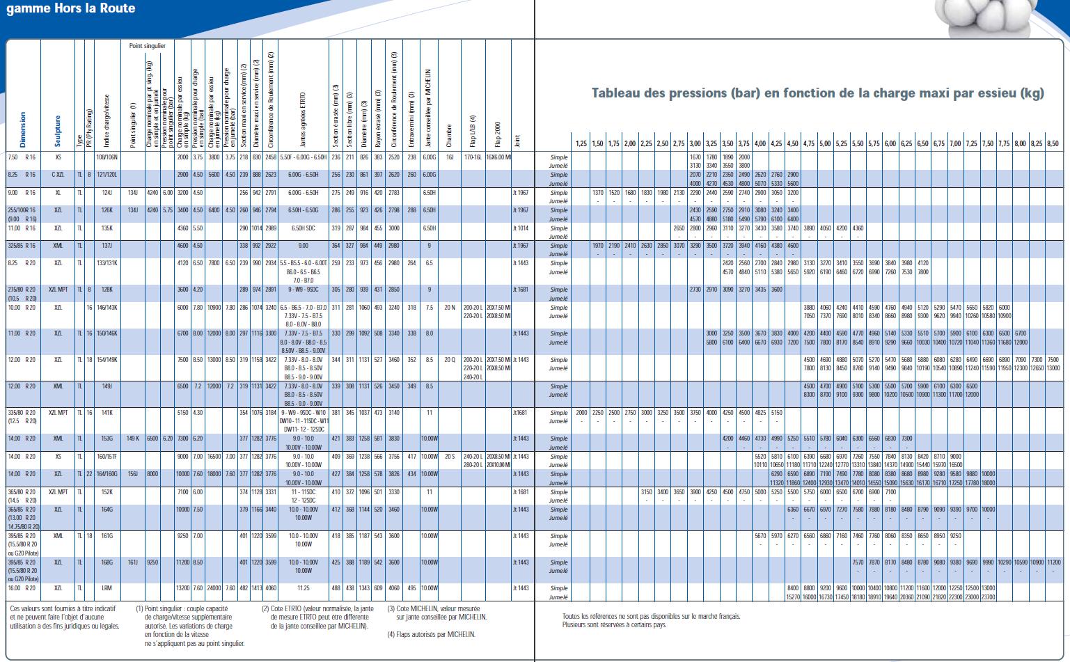

je reviens là dessus... du moins chez Michelin ces cotes sont équivalentes... : download/file.php?id=9562&mode=viewhippo a écrit :intéressant...j'ai des 275x80R20 XZL sur le brutt..je pensais que c'était identique aux 10,5R20...apparement c'est entre le 900R16 et le 10,5R20 en diametre donc...![]()
je vois aussi qu'a l'époque le sieur Dimitri se serait bien vu chausser plus grand

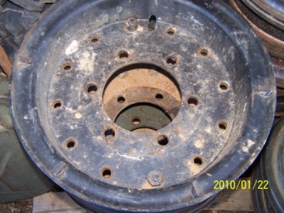

C'est ça la TP3 Nato ?
- hippo
- Messages : 20724
Re: DIMENSIONS PNEUS
non ce sont les 20pouces de bernard si je ne m'abuse sur la dénomination.
pas celles que tu montres qui sont des flasques démontables...en 16 peut être d'ailleurs ?
Denis Chassac sur le post 900R16 a écrit :...il me semble que la monte armée c'était plutôt XY en 9.00x16 (avant de passer au 10.5x20 NATO) ?![]()
Et non Dim, là ce sont les jantes "normales" en deux flasques et 16 pouces pour le TP3 (hérité de la Goélette).
Les jantes NATO sont en 20 pouces et un seul morceau pour monter typiquement du 10,5x20.
Ceci dit, il doit bien y en avoir chez le même fournisseur, celui où l'on trouve des chambres à air (quand c'est ouvert)
- OB1KnoB
- Messages : 5919
Oui justement cette photo est d'une jante qui est chez lui
Je vais y passer comme prévu un de ces 4, j'irai peut-être avec le camion pour tester s'il a des jantes en 20' compatibles.

et oui..chez michelin du moins ce sont les memes...
