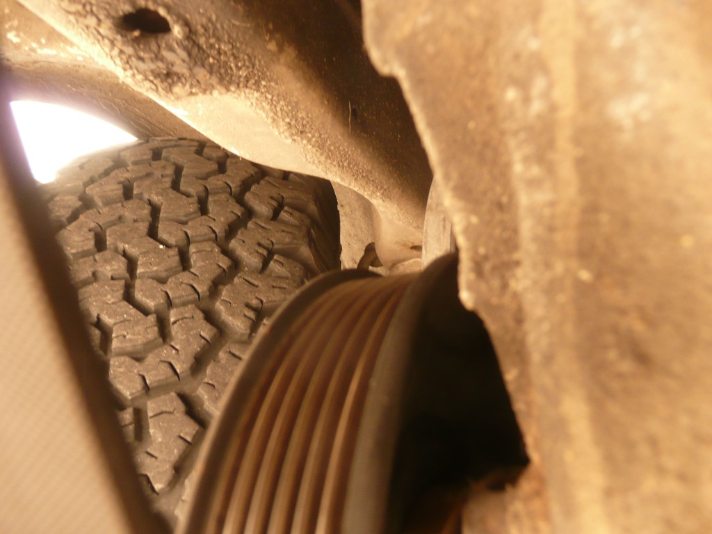

sur le syncro du moins on est limité par les longerons en braquage maxi:
- kabistrotteurs
- Surfeur sur neige
- Messages : 896
- Enregistré le : 30 nov. 2008 16:33
- Chaine Youtube : https://www.youtube.com/user/kabistrotteurs
Re: DIMENSIONS PNEUS
Hi,hippo a écrit :sur le syncro du moins on est limité par les longerons en braquage maxi:
Effectivement reste plus beaucoup de place

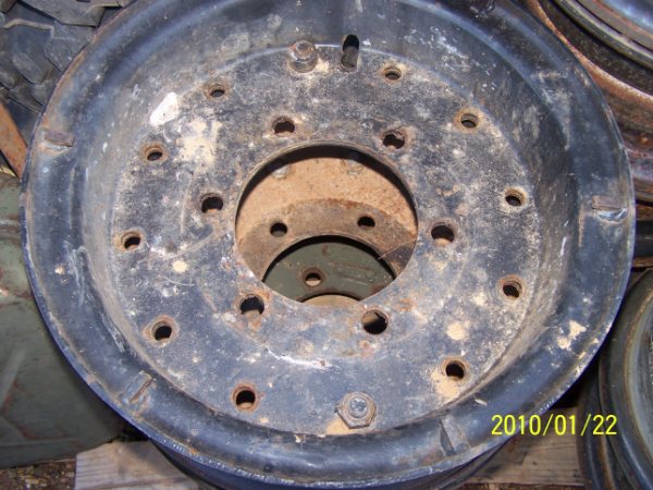

- OB1KnoB
- Messages : 5919
C'est ça la TP3 Nato ?
- hippo
- Messages : 20314
non ce sont les 20pouces de bernard si je ne m'abuse sur la dénomination.
pas celles que tu montres qui sont des flasques démontables...en 16 peut être d'ailleurs ?
Denis Chassac sur le post 900R16 a écrit :...il me semble que la monte armée c'était plutôt XY en 9.00x16 (avant de passer au 10.5x20 NATO) ?![]()
- Denis Chassac
- Messages : 3648
Et non Dim, là ce sont les jantes "normales" en deux flasques et 16 pouces pour le TP3 (hérité de la Goélette).
Les jantes NATO sont en 20 pouces et un seul morceau pour monter typiquement du 10,5x20.
Ceci dit, il doit bien y en avoir chez le même fournisseur, celui où l'on trouve des chambres à air (quand c'est ouvert)
- OB1KnoB
- Messages : 5919
Oui justement cette photo est d'une jante qui est chez lui
Je vais y passer comme prévu un de ces 4, j'irai peut-être avec le camion pour tester s'il a des jantes en 20' compatibles.
