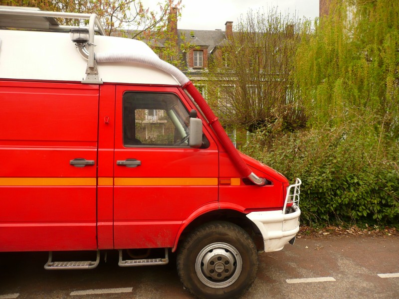

reste en projet sur ce snorkel:
peut être profiter de la légère redscente du tuyau cannelé pour lui percer un petit trous dans la cartie creuse des cannelures pour évacuer l'eau qui aurait réussi à s'introduire...mais il ne faudrait pas que l'aspiration provoque l'effet inverse :?
éventuellement un emmaillotage de fibre de verre résinée pour rendre le tout "lisse" et donc moins sonore à l'écoulement d'air :roll:
pour avoir été passagé du L200 de Pamja+ équipé d'un snorkel avec bec de canard à hauteur des fenetres...j'ai été surpris du niveau sonore de l'aspiration par elle même :shock:
donc pas mécontent d'avoir été mettre la prise d'air un peu plus loin...
Pascal

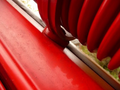

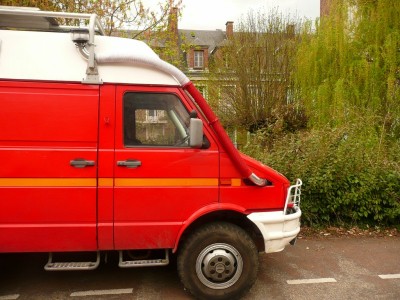

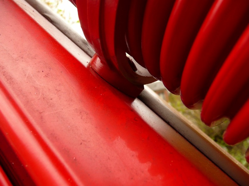

un poil plus discret..ce n'est pas évident sur l'image du fait de sa couleur initiale mais la partie rouge a eu aussi le droit à sa couche de peinture pour limiter les vilains petits UV...j'ai pas zoomé sur la fixation du filtre cyclonique dont le coude immédiatement au dessous tiens grace a une tige filetée inox enroulées autour et des cavalier de tuyau d'échapement déjà vus sur le sujet porte roue.

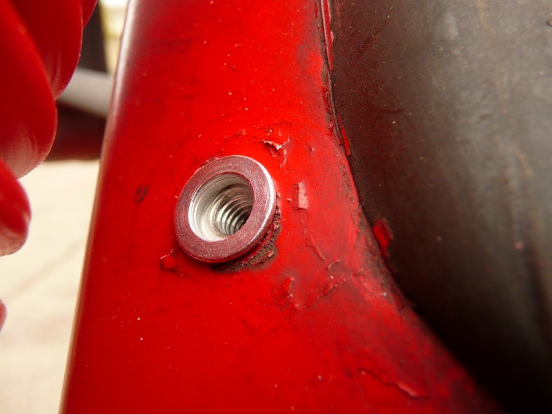

après retrait de l'enjoliveur de montant de pare brise...j'ai remplacé les molaires plastiques dédiées à celui ci par des écrous à sertir M5 dans lesquels j'ai pus mettre des vis inox pour tenir des coliers de descente de goutiere...pas de tuyau de chiotte finalement mais cahier des charges initial remplit quand même.

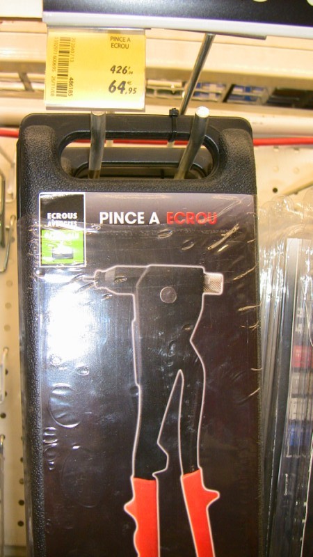

voilà à quoi ressemble une pince à sertir les écrous..comme une pince à rivet pop en gros. jusqu'à M6 après il faut une surmultipliée à 200euros...
les écrous qui vont avec.. c'est pas le plus cher

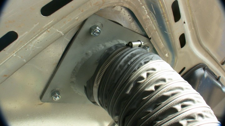

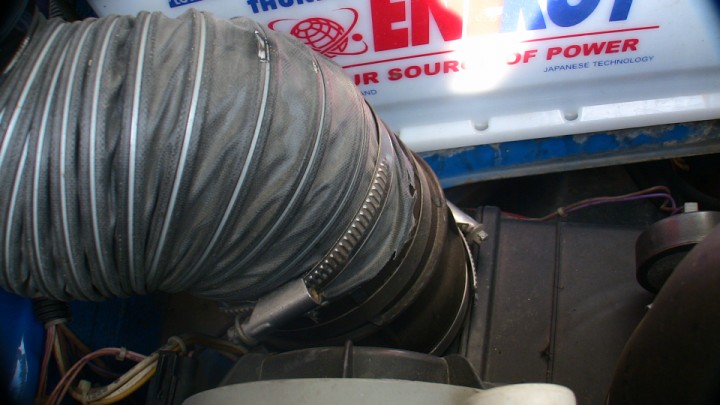

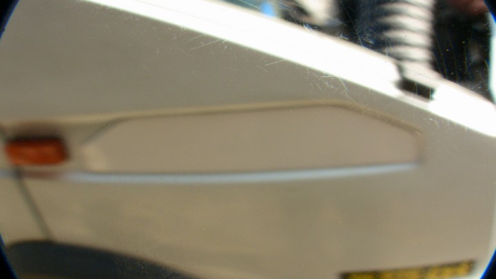

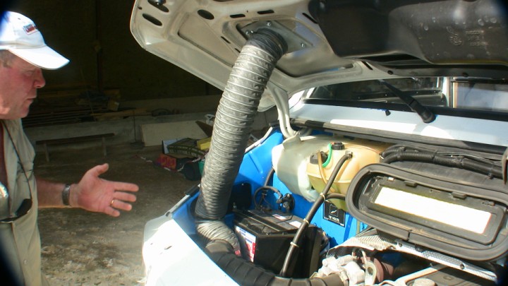

quelques images du montage de filtre cyclonique sur le capot de Guy :wink:
tiens mais au fait tu as fait quoi de ton "reste" de snorkel ?
le mou nécessaire..si vous zoomez vous verrez également une tôle double paroi pour isoler thermiquement la batterie du turbo..la mienne a manqué fondre de retour du weekend ah ah
fixation coté capot
fixation coté capot
coté boite a air
coté boite a air
fermeture de l'ouie d'origine ..désolé elle est floue celle ci
Messages : 5919
Re: Snorkel pour IVECO 4x4
Capot refermé ça doit faire pas mal de longueur flottante, ça doit être un joyeux bordel pour le flux d'air du fait que ce soit tout souple non ? Je préfère le montage qui est sur "Brutus", le B blanc qui était à vendre chez HVI...
Des avis là dessus?
Messages : 4058
Nom de Famille : Debucquoi
Prénom(s) : Sébastien
OB1KnoB a écrit :Des avis là dessus?
Je partage ton avis.
D'ailleurs au risque de faire du comique de répétition tout ce qui est monté sur un B c'est forcément mieux !
Messages : 20476
OB1KnoB a écrit :Capot refermé ça doit faire pas mal de longueur flottante, ça doit être un joyeux bordel pour le flux d'air du fait que ce soit tout souple non ? Je préfère le montage qui est sur "Brutus", le B blanc qui était à vendre chez HVI...
Des avis là dessus?
non en fait je pense que ça se passe plutôt bien..si tu zoom sur la première image tu vois un serflex qui maintient le tuyau au "bon endroit" il s'empille donc comme un accordéon...je pense pas que l'écoulement "turbulent" qui en résulte soit bien plus perturbant que le twister du pré- filtre cyclonique.
