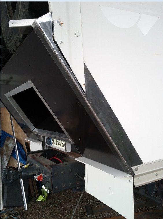

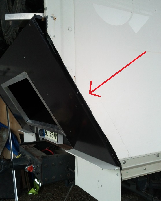

voici quelques photos pour ceux que ça interesse
:découpe du bas de cellule qui risquait de toucher le bouchon de gasoil :
découpe d'une rondelle d'alu :
fixation du réservoir par une bride inox et par deux sangles :
achat de panneaux en contreplaqué filmé (on dirait du polyfon), ça peut servir également pour faire des coffrage a béton ou des plateaux de remorque :
puis préparation du support roues de secours :
il manque les fixation définitives par sangles :
il manque les cornières d'angle .... :
j'ai fait un enfoncement pour y loger un réservoir d'eau de 100L qui sera chauffé par le soleil
et il y aura les plaques de désensablage de fixer sur le biseau

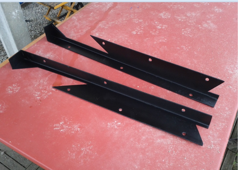

quelques petits travaux par manque de temps :
fabrication d'une potence pour monter les roues de secours
j'ai récupéré ça :
achat de 2 galets de portail coulissant :
puis fabrication de fixations pour les roues de secours :
fabrication d'un cadre alu :
fabrication d'un support de treuil :
mise en place treuil
puis fabrication de support de feux, puis support plaque d'immatriculation :
j'ai monté ce treuil pour lever les roues :
c'est puissant mais une fois installé je me suis rendu compte que ça ne fait qu'enrouler : je peux monter mes roues mais pas les descendre :pleure:
du coup je l'ai tout démonté pour le modifier : j'ai enlevé le cliquet et fabriqué un frein à friction réglable pour retenir le câble :
et maintenant ça monte et ça descend => je vais envoyer l'idée au fabricant de ce treuil

j'ai fais quelques bricoles à temps perdu :
fabrication des deux cornières de caisse arrières :
pour fermer les angles arrières :
photo avant fixation :

Re: mon renault 110-170 4x4 camping-car
ton camion est vraiment beau, je trouve en particulier l'arrière de ta cellule très réussi
