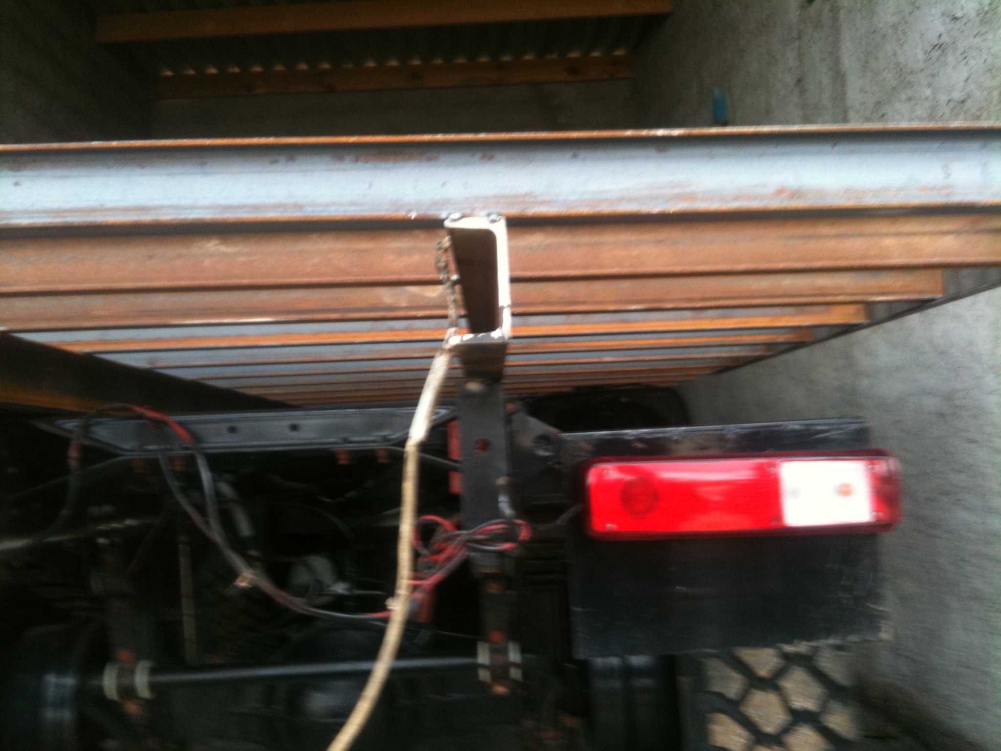

par contre Mr P4 peux tu m'apporter plus d'explication pour ce qui concerne "pour les cales dans les longerons tu peux mettre du profilé U ca se fait d'origine," car en Algérie c'est des planches en bois d'environ 2 à 4 centimètres d’épaisseur (cela dépend de la taille du camion) qui s'intercalent entre le U du châssis et le longeron principale du plateaux

bof... on a vu comment ça pète... :?

....les brides, goussets et autres étriers.

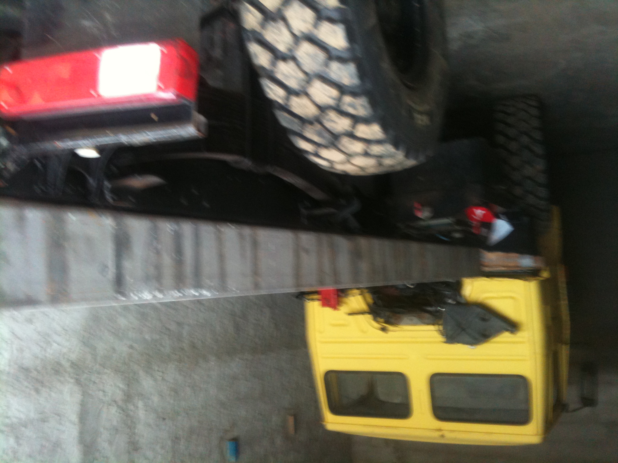

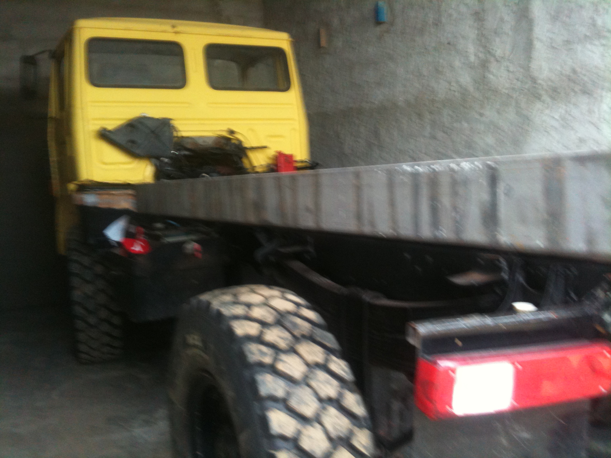

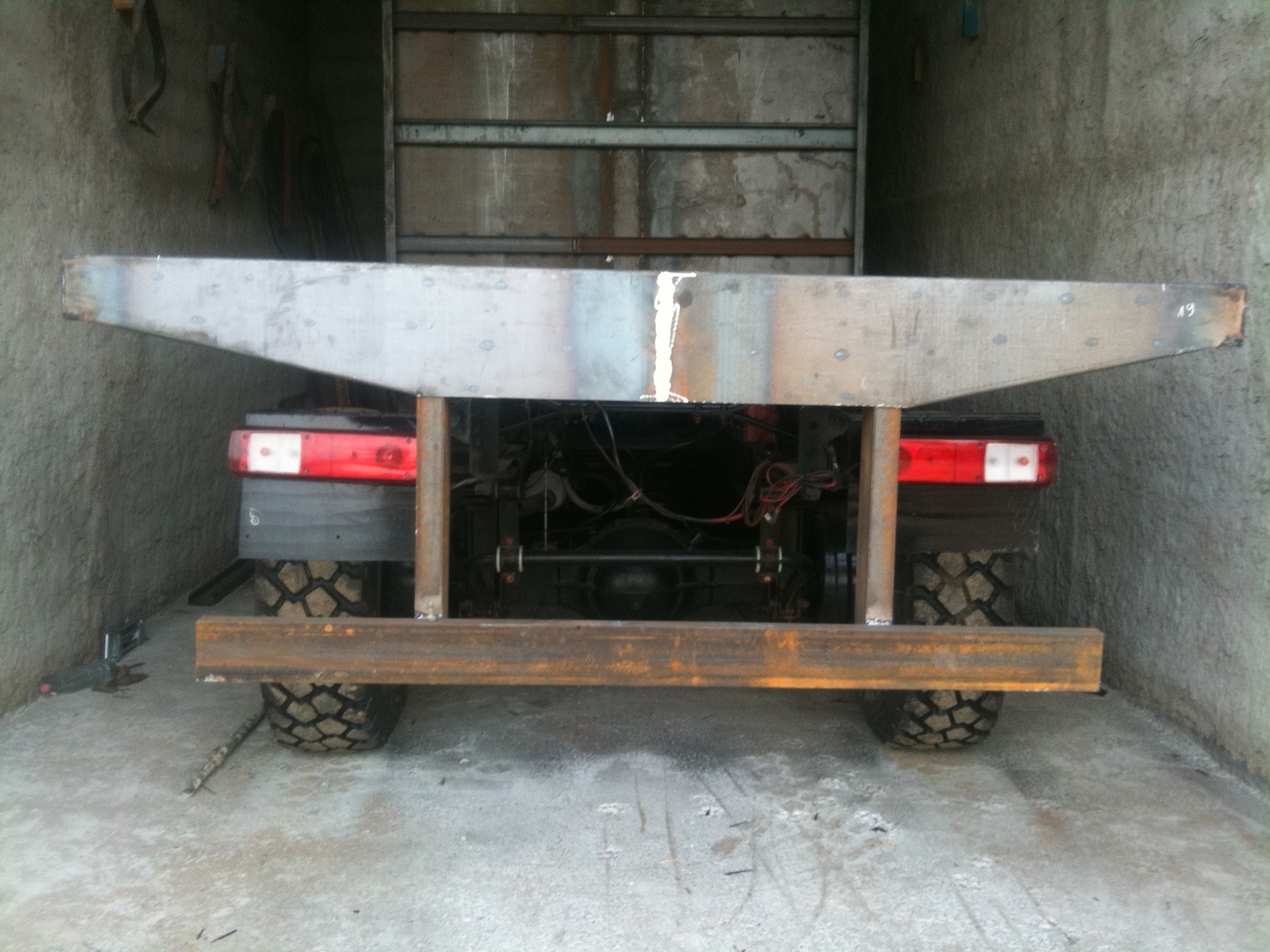

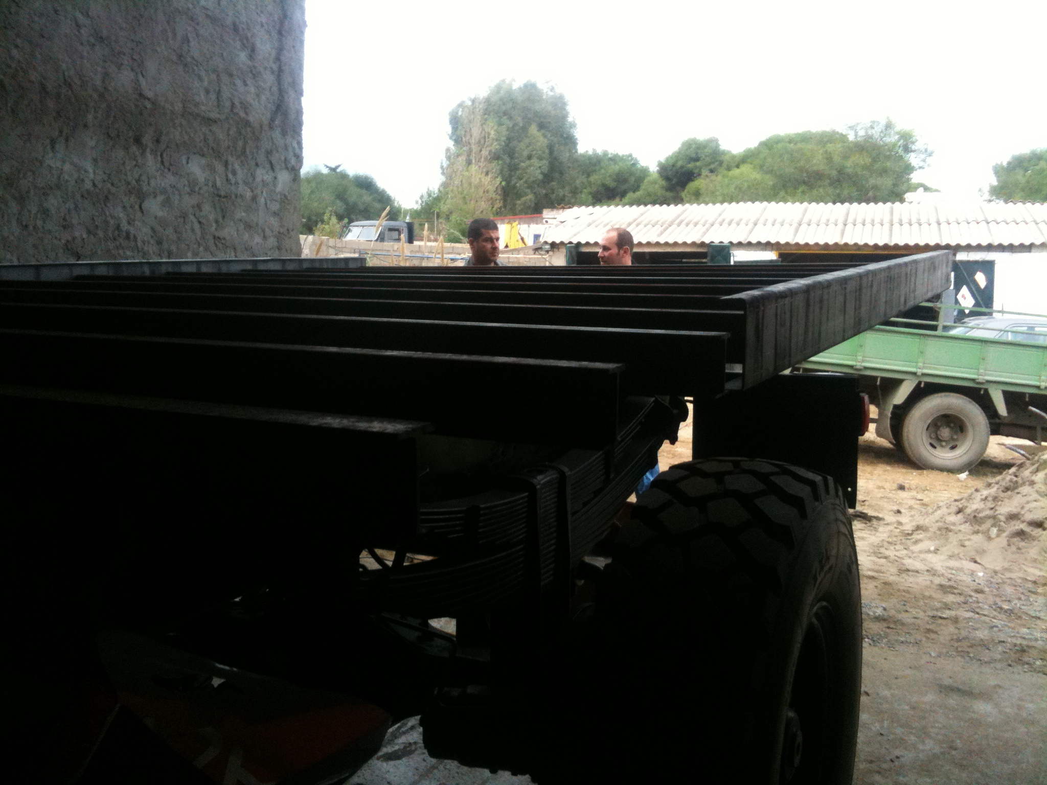

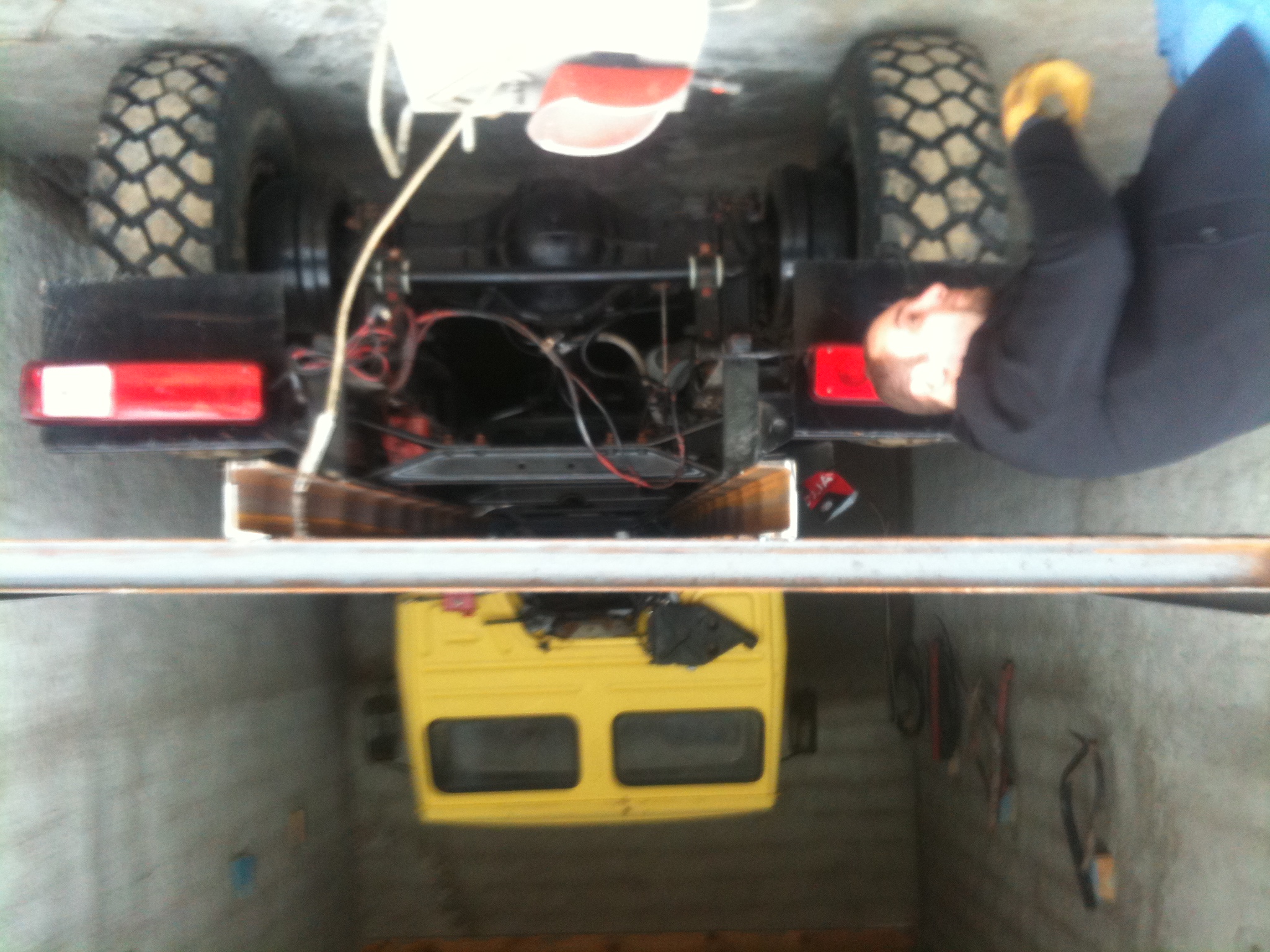

c'est partie les travaux de fabrication du plateaux ont démarrés
Messages : 5053
Re: Mon Gros bateau
s'est marrant tes photos a l’envers ali.....pourtant l’Algérie s'est pas derrière l’Équateur; elle devrais s'afficher a l'endroit.....j'comprend pas :mrgreen: :mrgreen:

Message par AL66 »
fichu imac qui remet les photos à l'endroit, je refait un essai

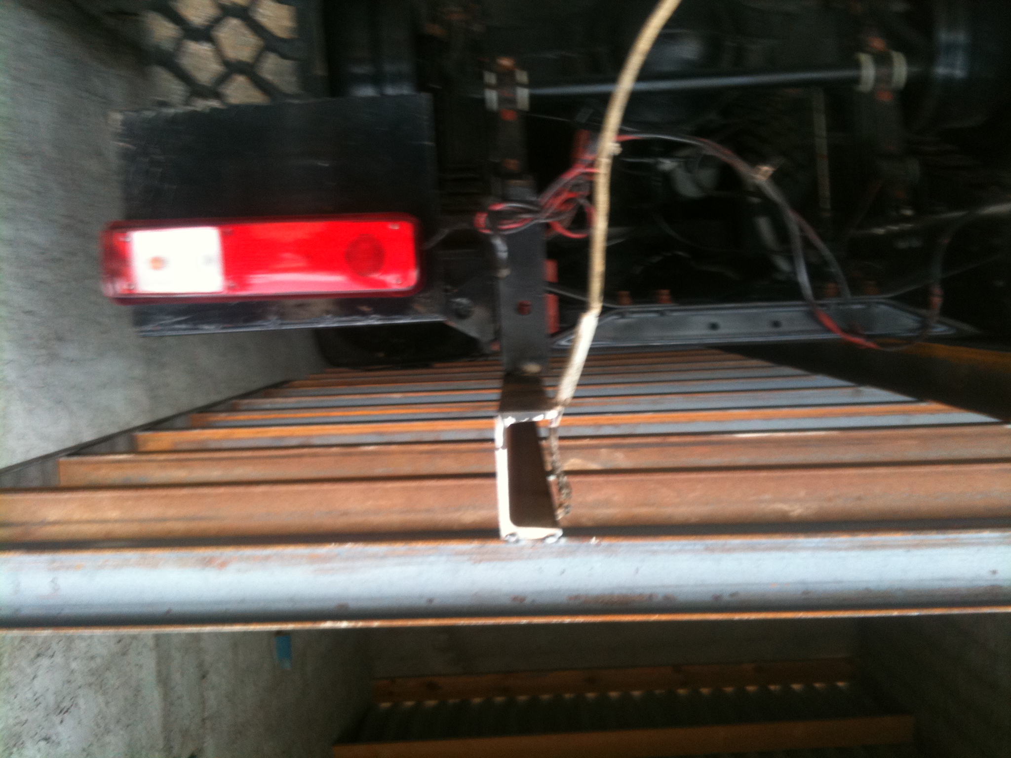

Message par AL66 »

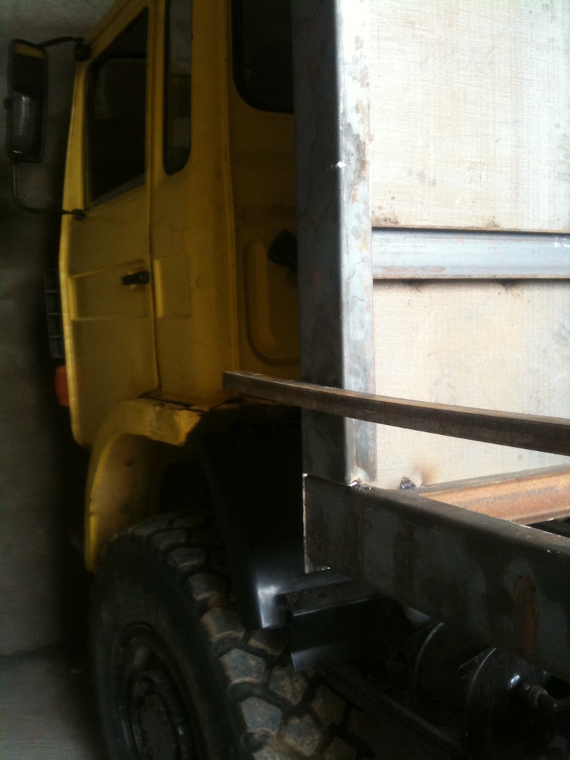

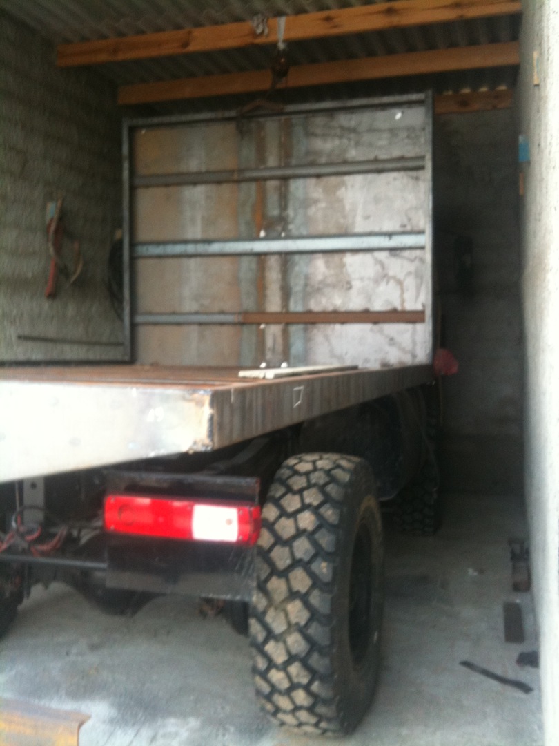

les travaux avancent doucement

doucement mais sûrement...
Messages : 2409
Re: Mon Gros bateau
Message par Le Camioneur »
Nom du pipe, c'est du costaux!! N'as-tu pas peur du poids de l'ensemble?
Une autre question me vient à l'esprit.... la barre anti-encastrement est-elle soudée dans cette position? N'as-tu pas peur qu'elle soit pénalisante en TT ou l'as-tu prévue escamotable/amovible?
AL66
Fluidifieur de Traffic
Messages : 271
Enregistré le : 30 avr. 2011 13:12
Re: Mon Gros bateau
Message par AL66 »

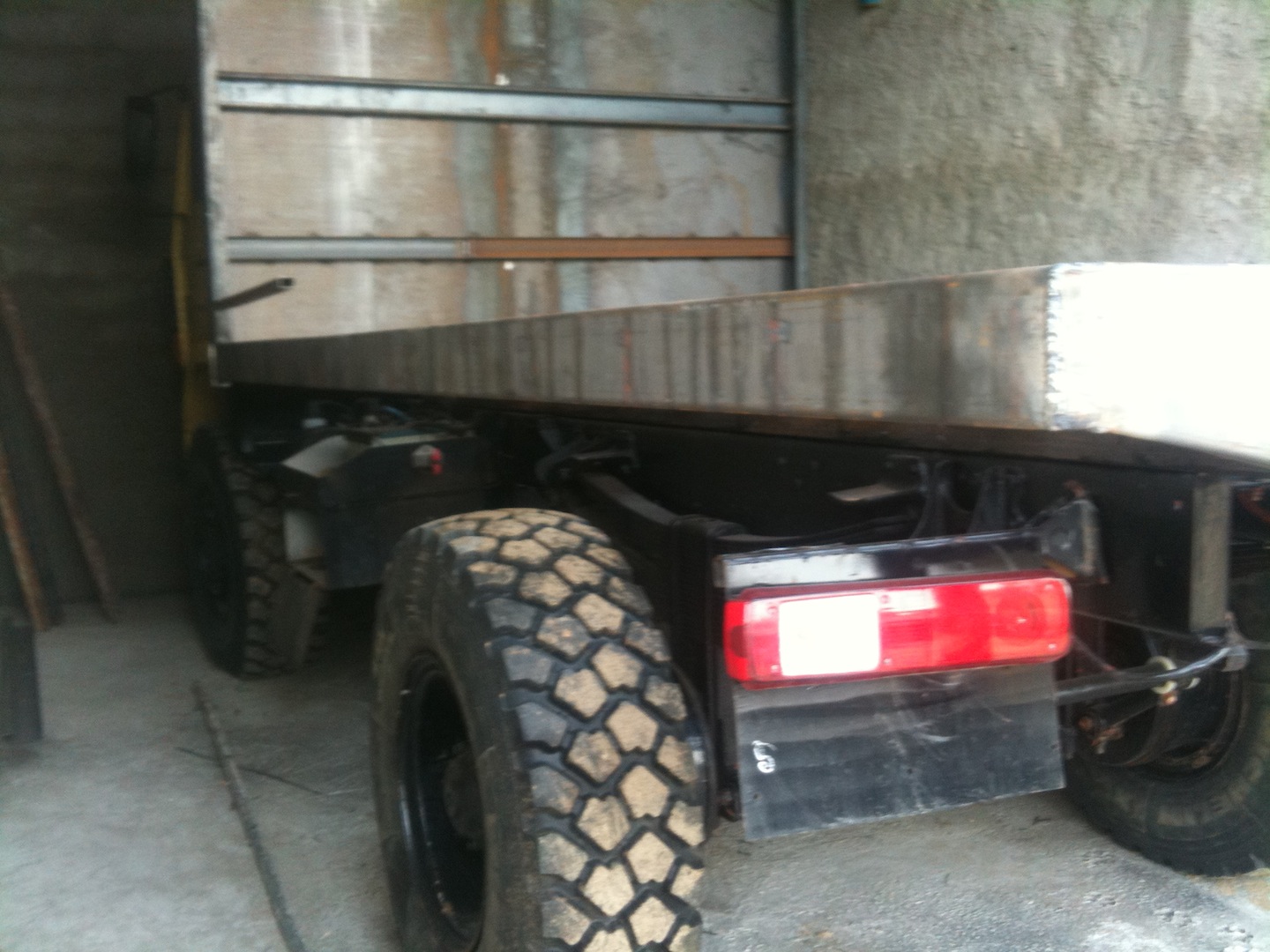

Pour ce qui concerne la barre anti encastrement, j'ai prévu deux position :P (une route et une TT) la barre en position TT se rabat vers l’intérieur et donc théoriquement ne gène pas en TT (à voir pendant les essais :? )
pour ce qui concerne le poids, effectivement ça a l'air costaux :D mais l'ensemble ne doit pas dépasser les 800 kg en théorie :roll: (les cotés et la toit sont réalisés en bâche étanche)

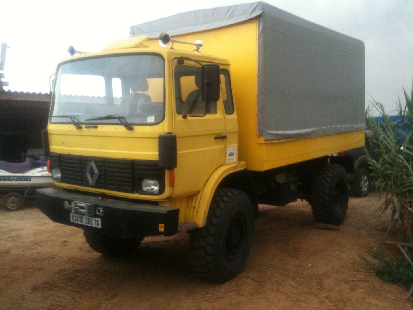

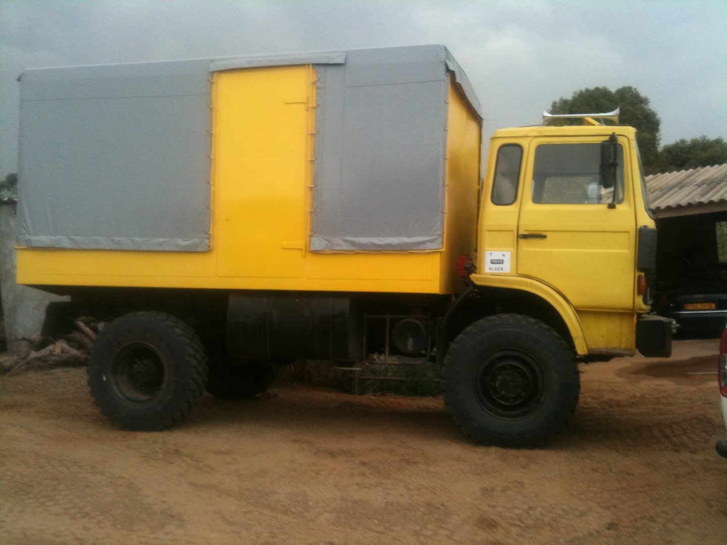

le plateaux est enfin fini :D . le camion a totalement changé de comportement grâce au poids sur le pont arrière :shock:
AL66
Messages : 271
Re: Mon Gros bateau
Message par AL66 »
quelques photos du petit poussin fini (presque !)

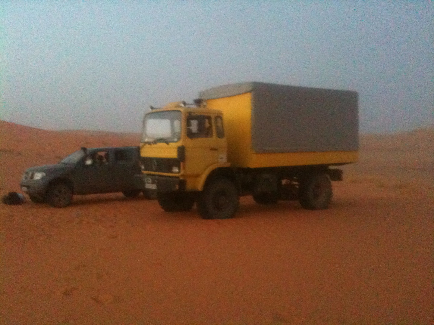

avant le départ vers El golea j'ai fait reculer le plateaux afin d'installer la roue de secours entre la cabine et le plateaux. il reste quelques travaux à faire à el golea (ils ont d’excellent soudeur)
J'ai descendu le petit poussin à el golea jeudi dernier et fait une petite virée dans l'erg occidental (deux jours de bivouac)
A cette endroit le navarra c'est planté mais le camion derriere est passé sans problème (mais c'est impressionnant d’être au volant durant la descente)
