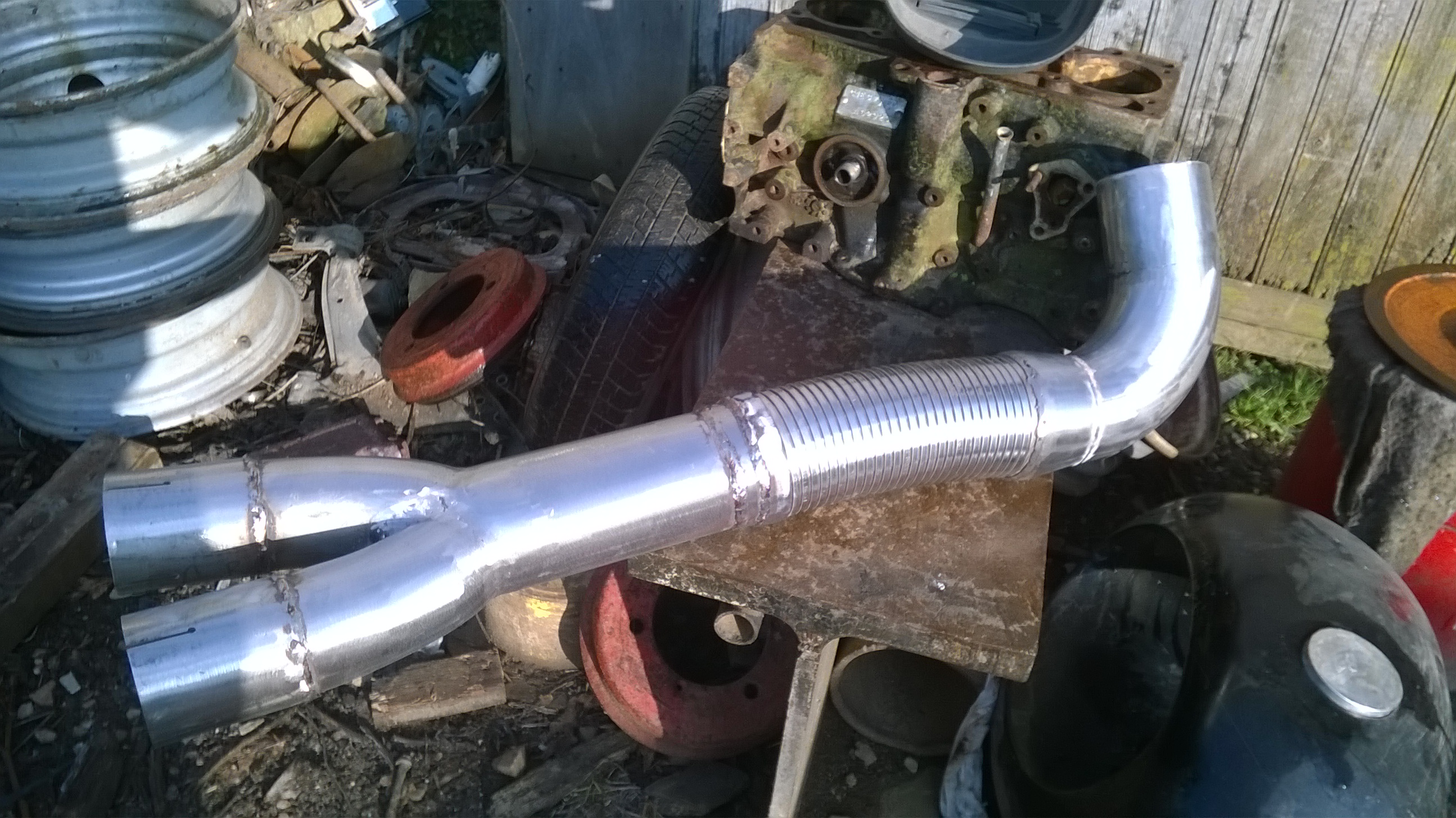

A ce prix autant le faire soit même!
J ai du refaire ma ligne d échappement sur le bus avec un collecteur en y justement...
J en ai profiter pour tout faire en inox , tout a été acheter au prix de la feraille chez un ferailleur (sauf le "tube souple" ) et soudé a l arc
J'suis pas bon soudeur mais c est étanche et ca tient!!!

.....pi de ce le faire permet de créé comme il faut les 2 déviations pour brancher les pots(comme sur le tien en fait),sur le modèle en vente, les tubes sont trop proche et il faut une chier de coude pour avoir un écart suffisant ....
