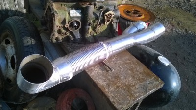

come 09 a écrit :bon on reste dans la bidouille...j'ai fini le pot ,tout inox,sortie haute a la woolf spirit....
Je viens de voir les photos de ton montage d'échappement, je suis entrain de voir pour faire le mien sur un MAN KAT 1, le problème c'est que je n'ai pas beaucoup de place pour les silencieux (double sorti d'échappement) pourrai tu me donner les dimensions et endroit ou tu as acheter ton silencieux.
Merci d'avance
Eddy

j'ai tout pris chet gt2i,j'ai tout en fait 70 ou 76mm( me souvient plus)tube,flexible,pot....mais pour un kat il faudra certainement plus gros
ici: http://www.gt2i.com/fr/853/echappements ... I0NDk0Ijt9

Merci pour ta réponse ca va m'aider énormément .Eddycome 09 a écrit :salut
a plus

Super le site !!! je viens de les appeler ils ont tous en 90mm de diamètre sauf le plus important le silencieux(max 76mm en entrée) ma question est .... si je fais mon montage en 90mm et que je met un réducteur pour passer de 90 a 76 pour le silencieux est ce que ça ne risque pas pour le moteur ?? Merci Eddy

perso, je ne pense pas que ça craigne,mais l'ideal serait de mettre un Y et de placer 2 pots en 76mm.....sa fait plus cher mais tu est sur que le moteur dégaze sans problème....
voila,par exemple,un Y en 88.9mm ...http://www.bps-racing.com/tube-en-y-ino ... 6-1mm.html a cela s'ajoute les tube pour ce raccorder au 2 pot....

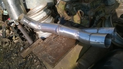

A ce prix autant le faire soit même!
J ai du refaire ma ligne d échappement sur le bus avec un collecteur en y justement...
J en ai profiter pour tout faire en inox , tout a été acheter au prix de la feraille chez un ferailleur (sauf le "tube souple" ) et soudé a l arc
J'suis pas bon soudeur mais c est étanche et ca tient!!!

oui aussi,oui....  .....pi de ce le faire permet de créé comme il faut les 2 déviations pour brancher les pots(comme sur le tien en fait),sur le modèle en vente, les tubes sont trop proche et il faut une chier de coude pour avoir un écart suffisant ....
