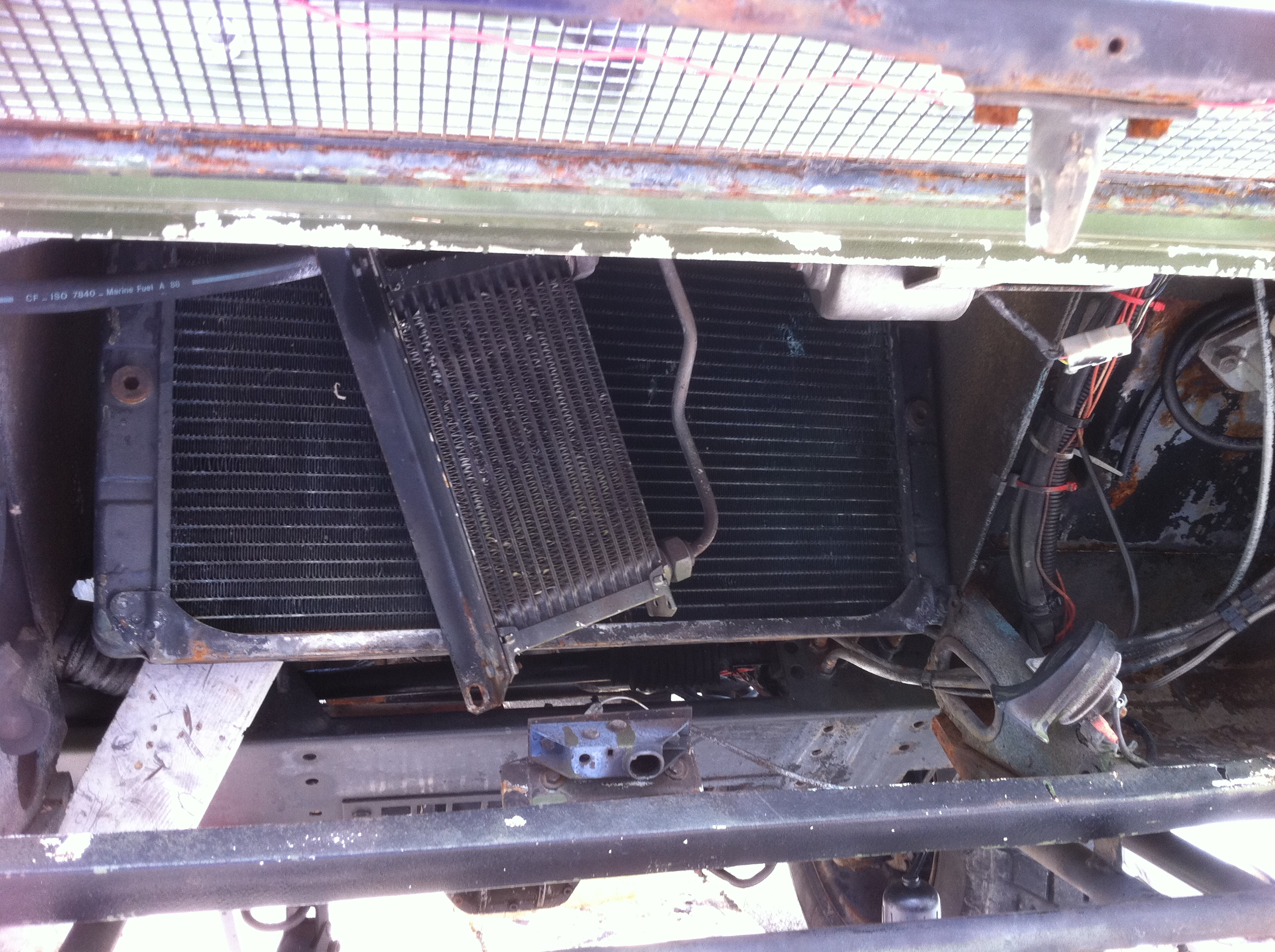

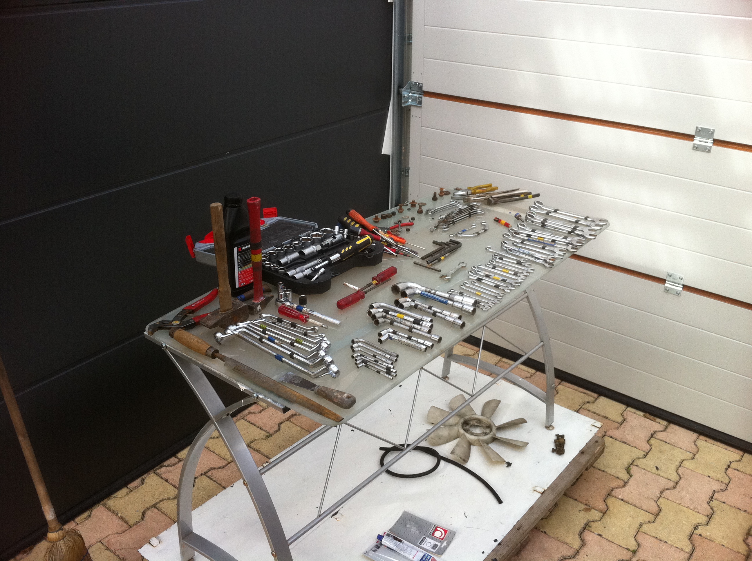

ce week end fin de la mécanique( en principe !!!) et bientôt mise en place provisoire de la cellule
Cordialement @+
Patrice
Cordialement @+
Patrice

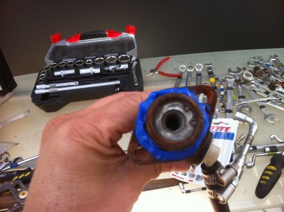

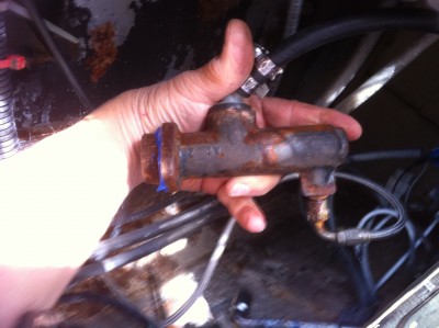

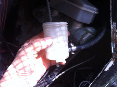

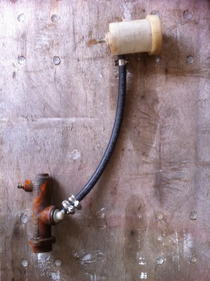

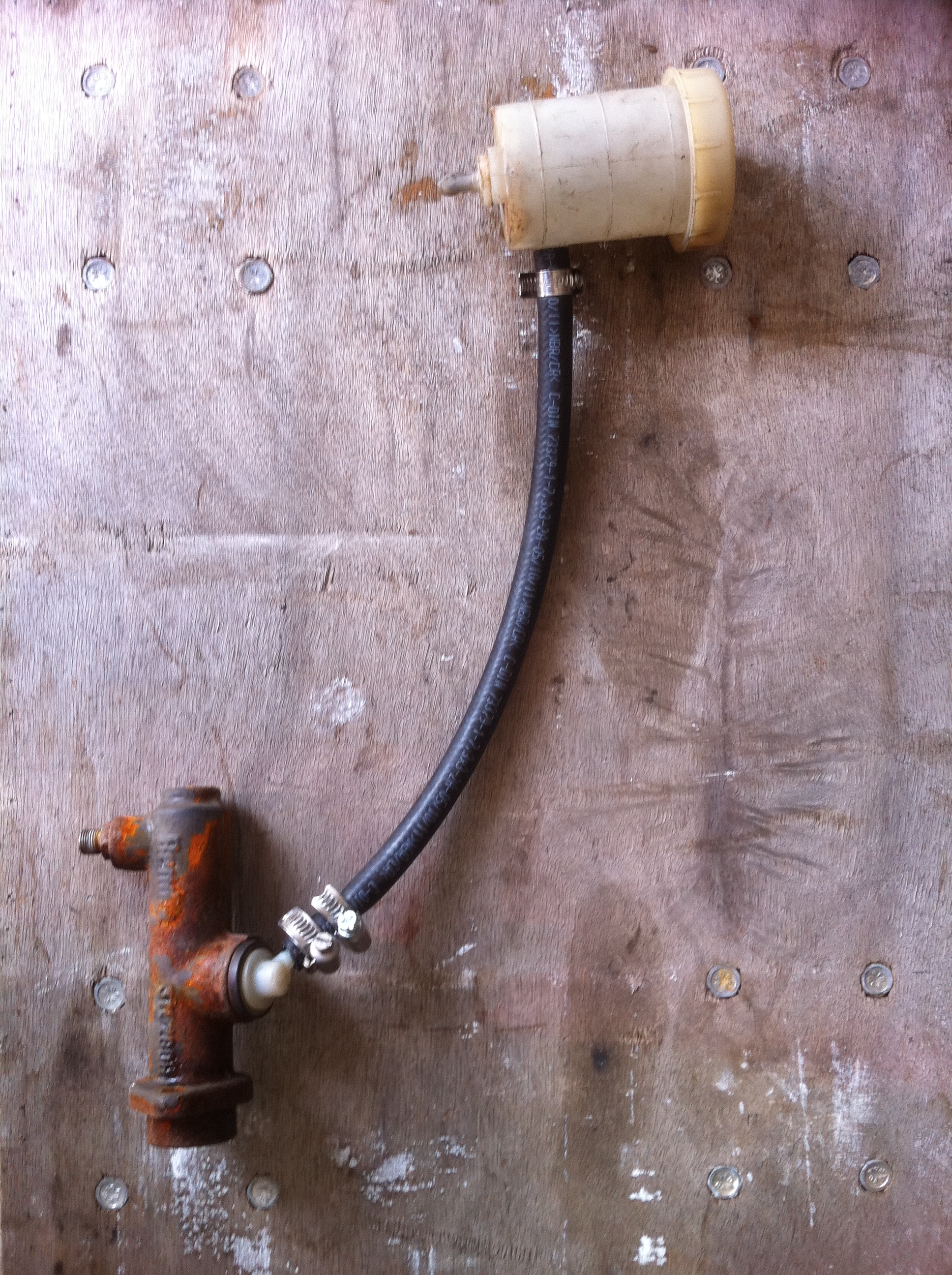

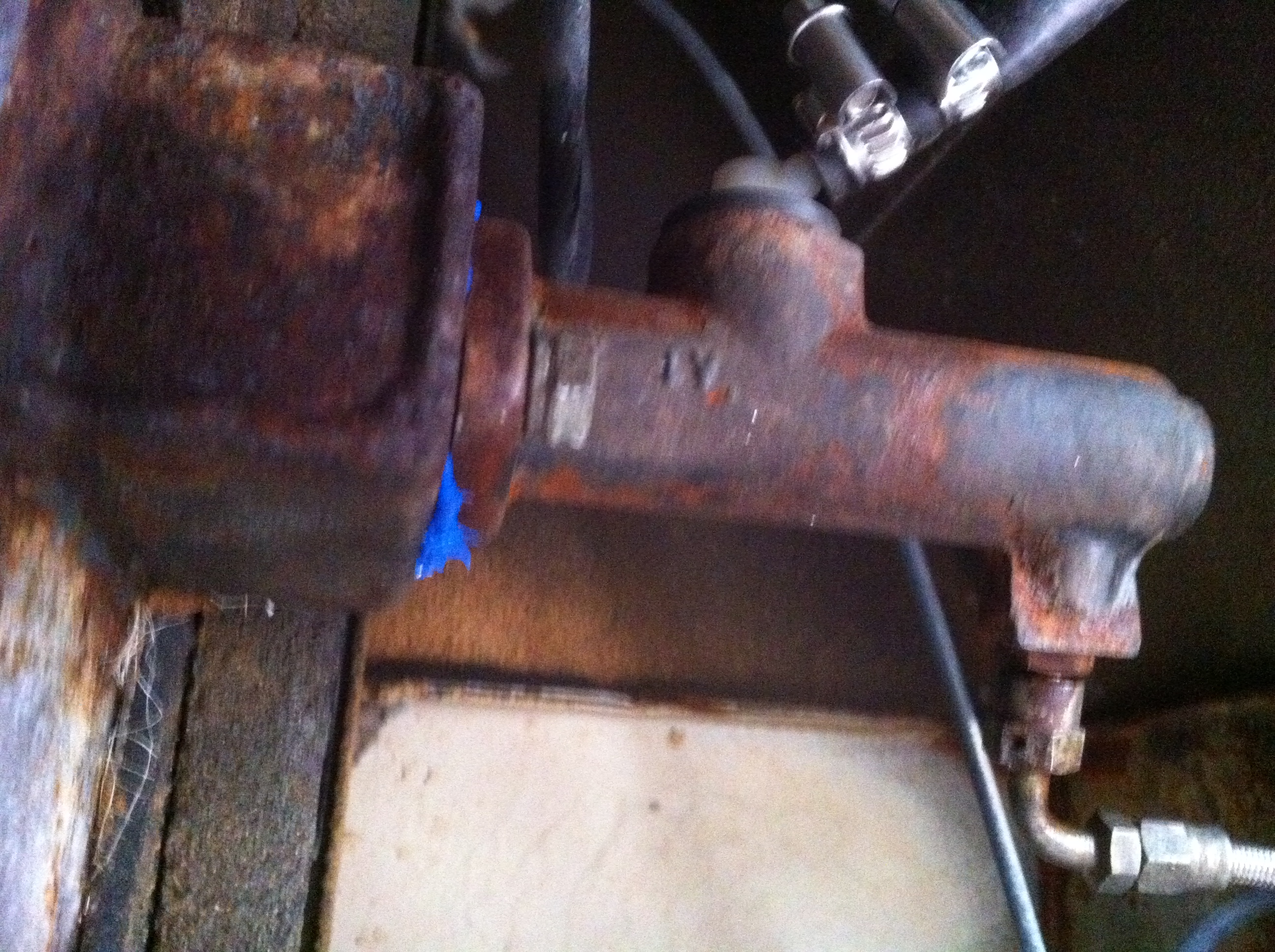

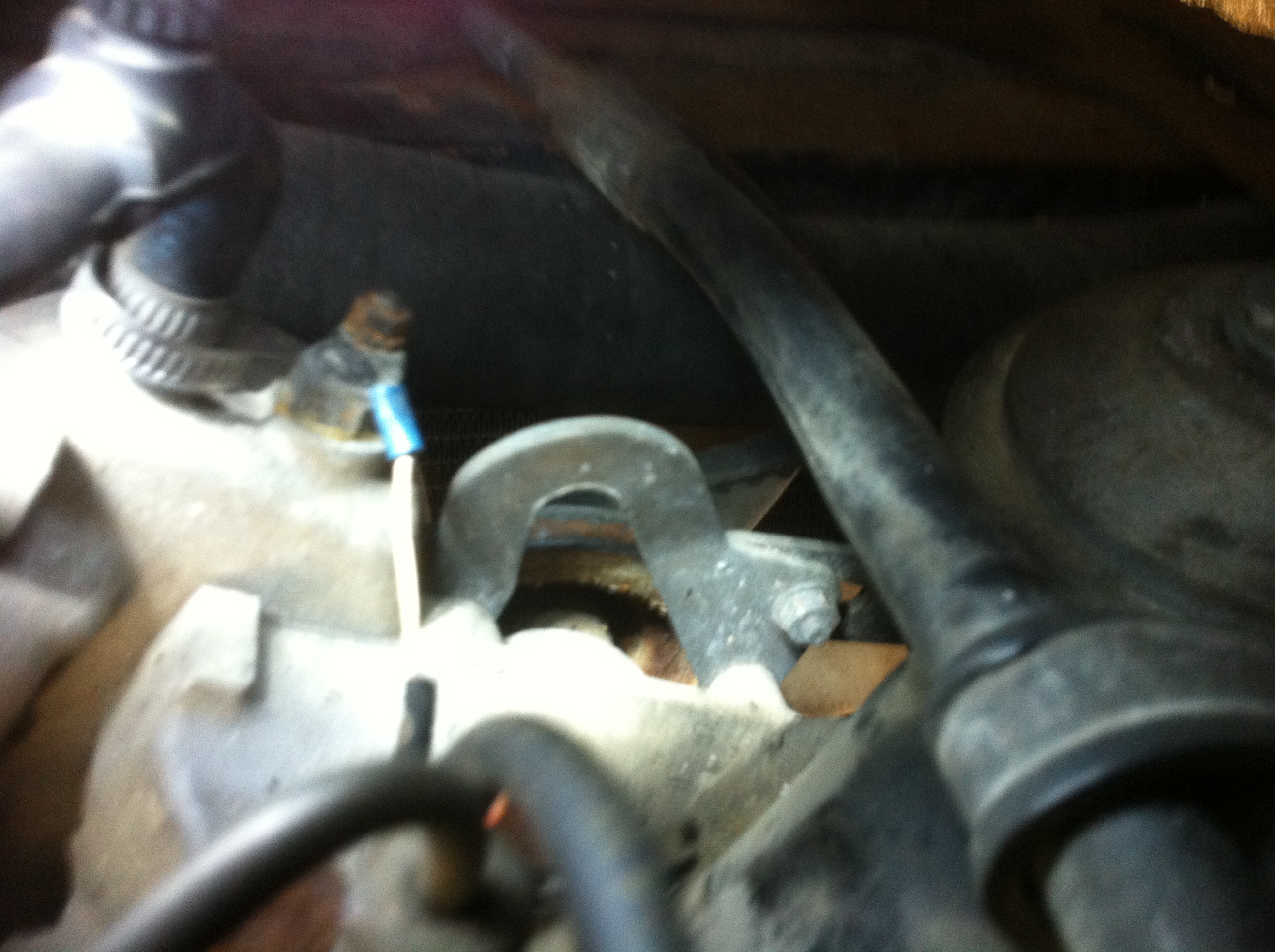

j ai remis un maitre cylindre d' embrayage révisé
reste plus que 2 courroies à remettre

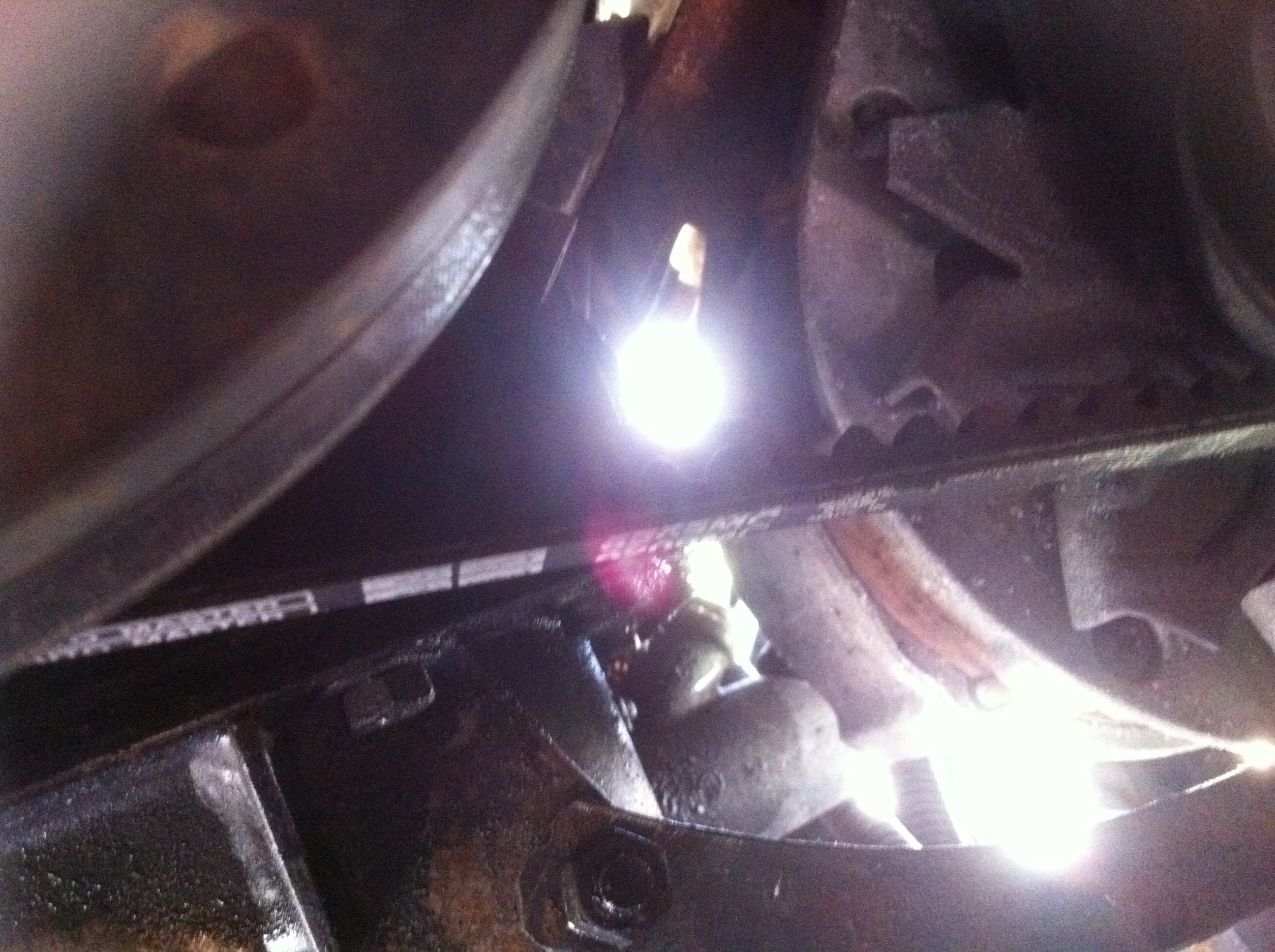

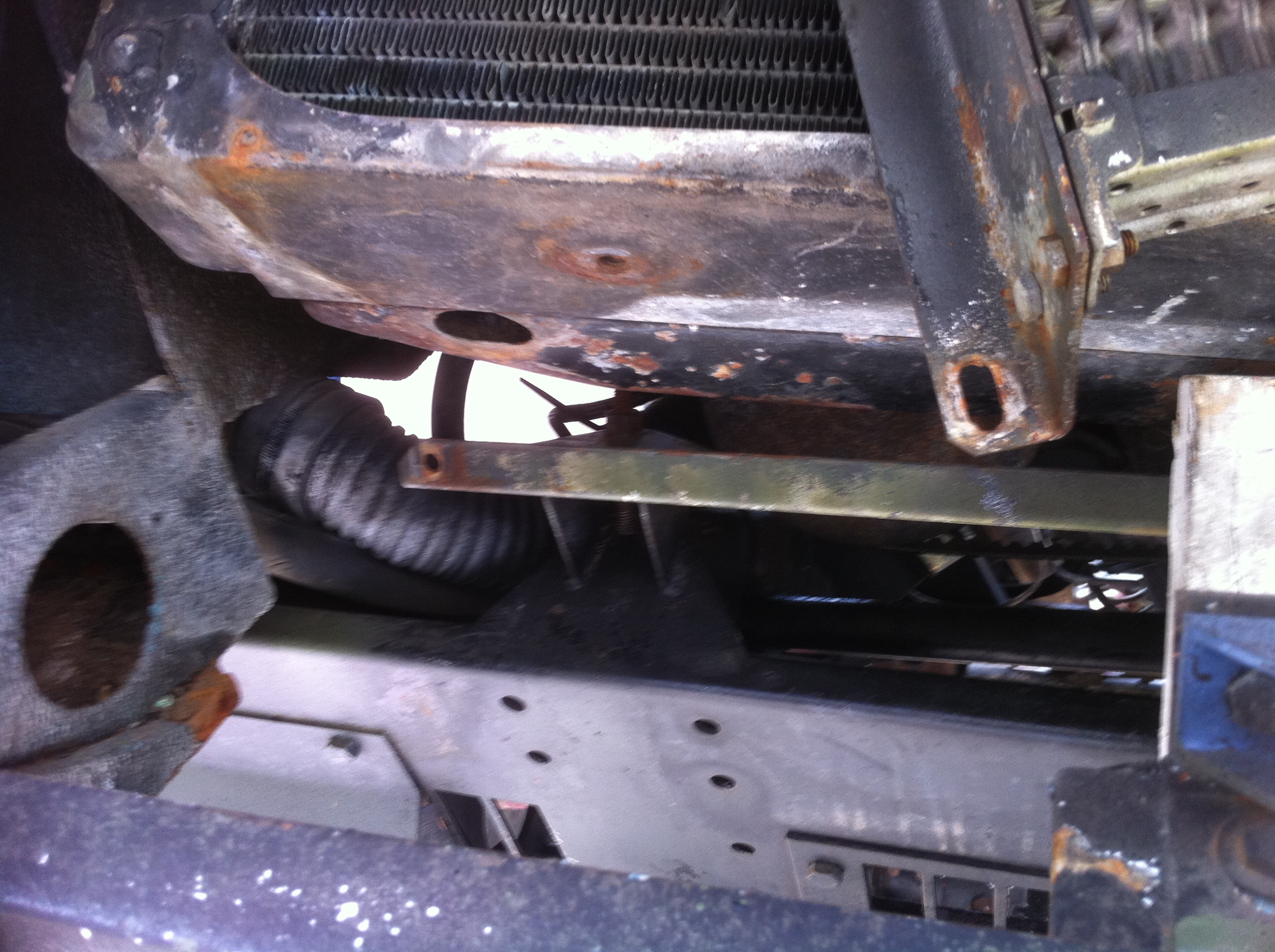

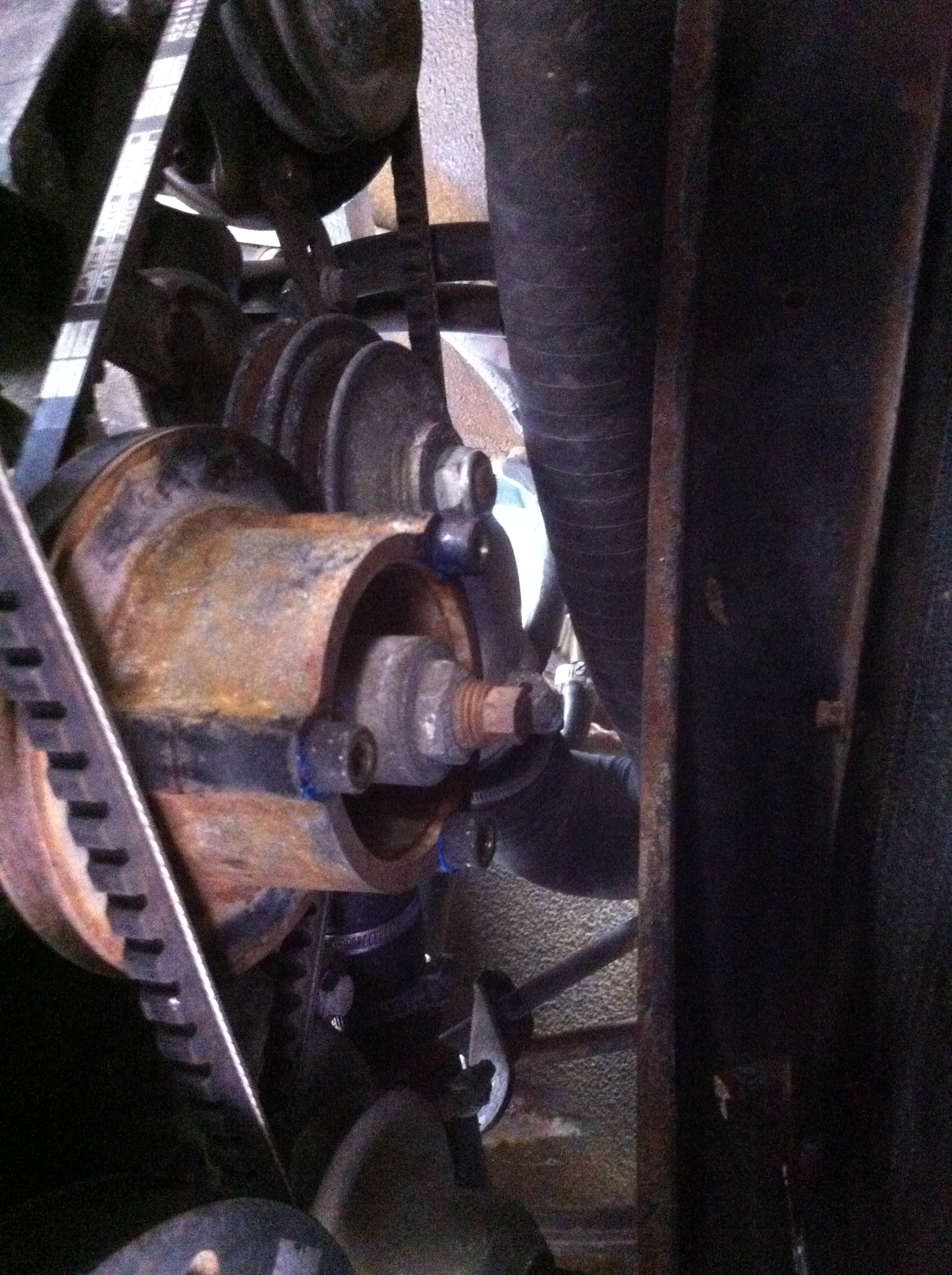

bruttpitt
bonjour à tous
bonjour Patrick

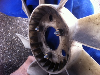

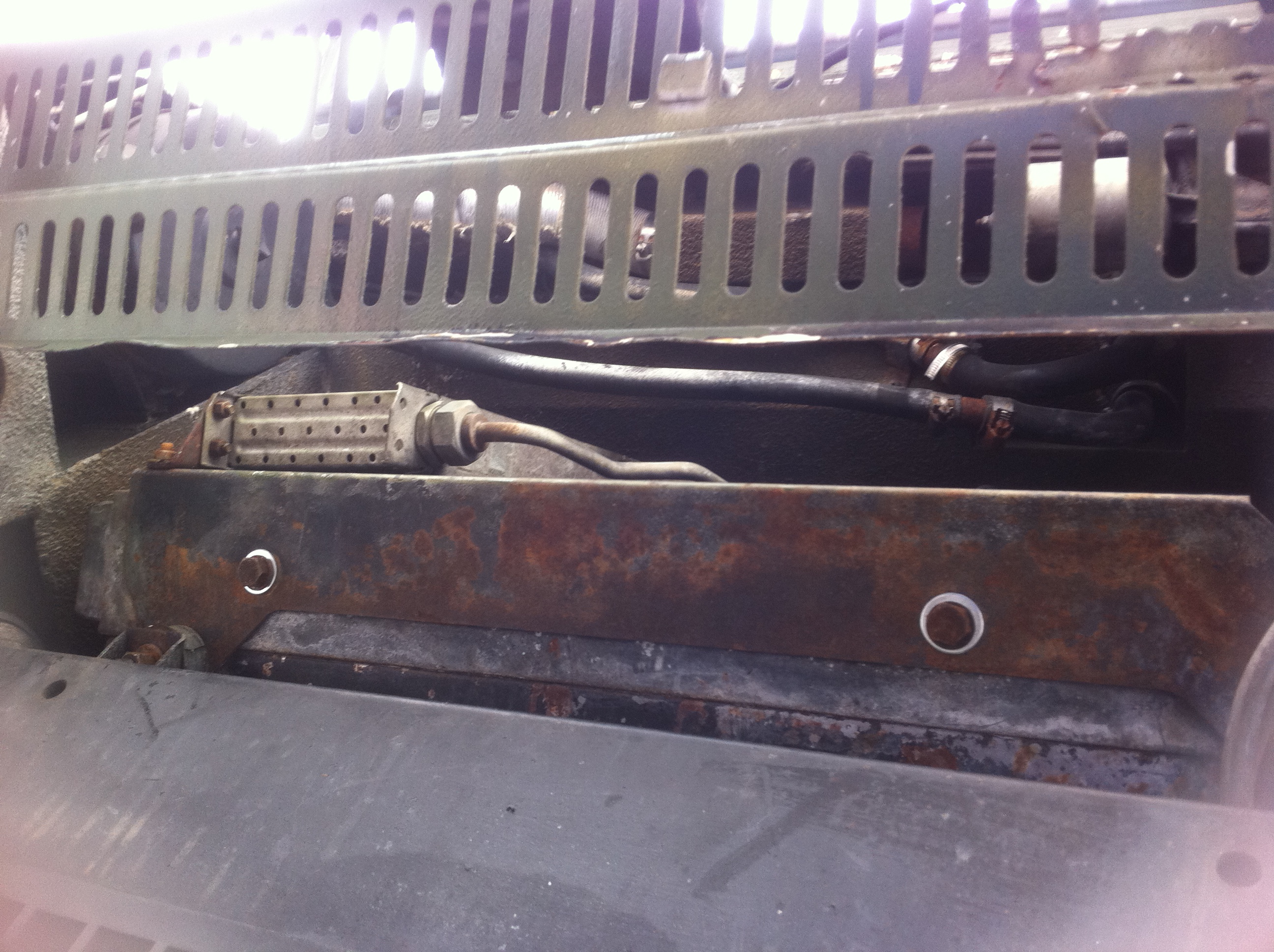

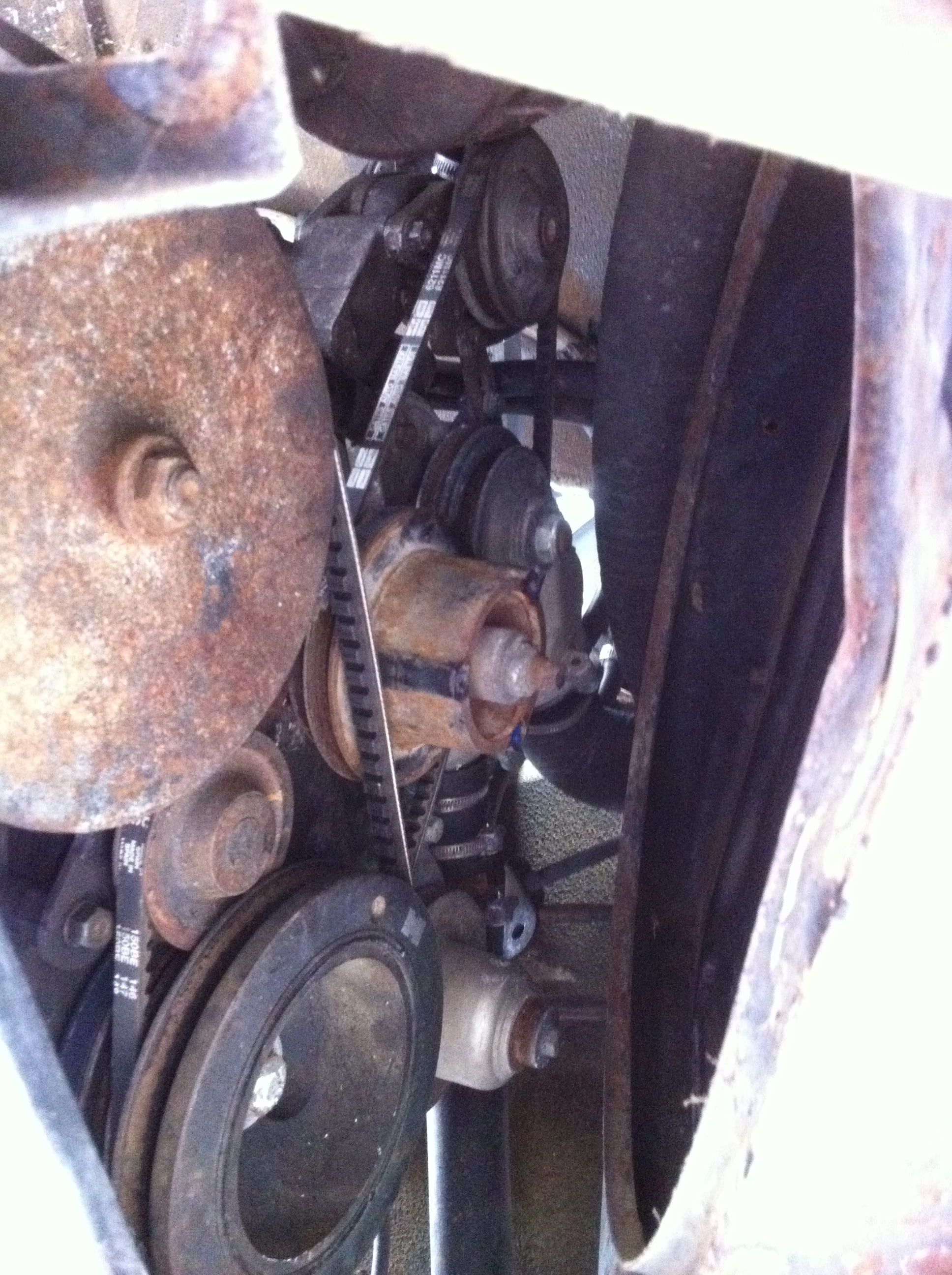

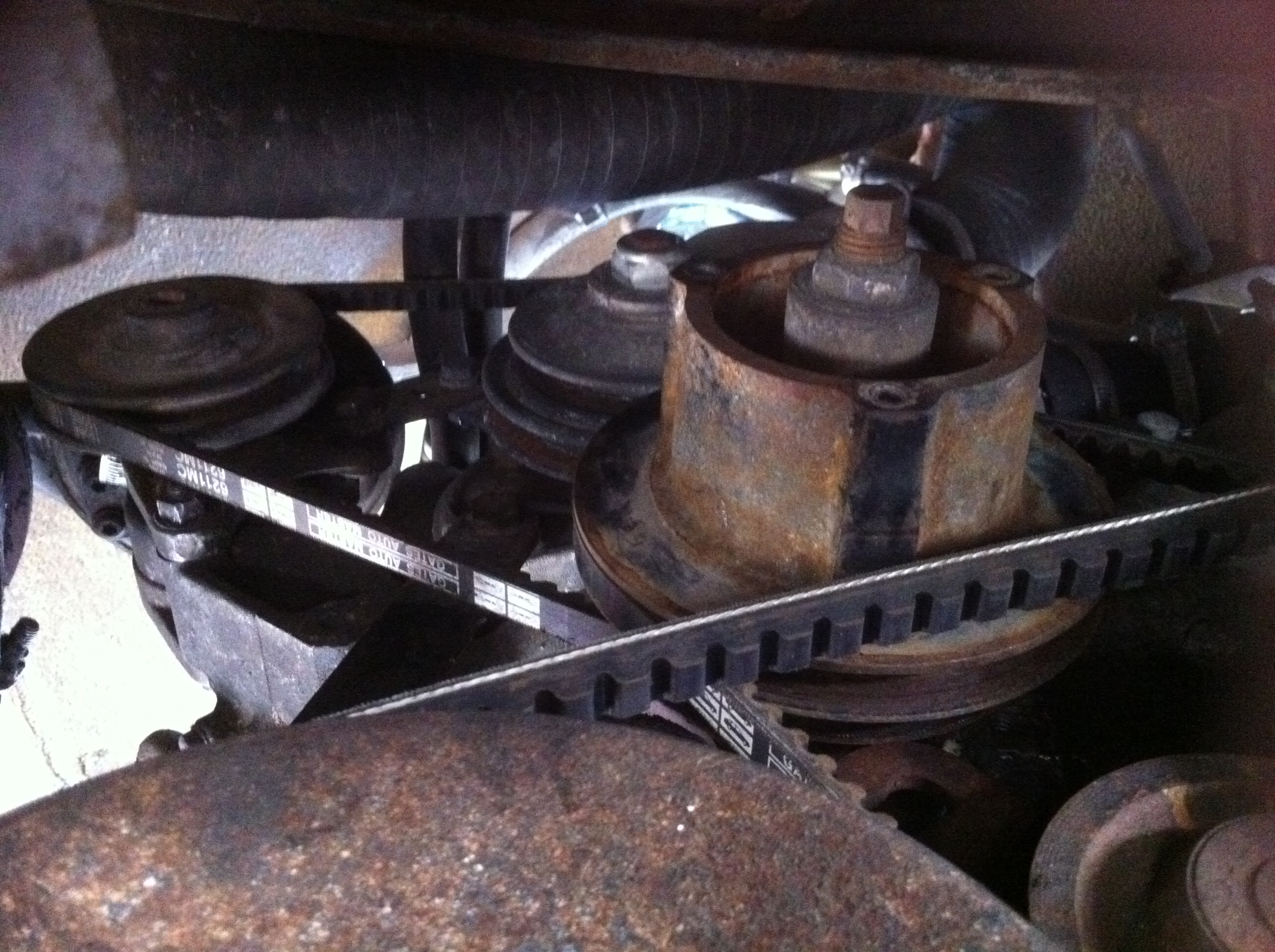

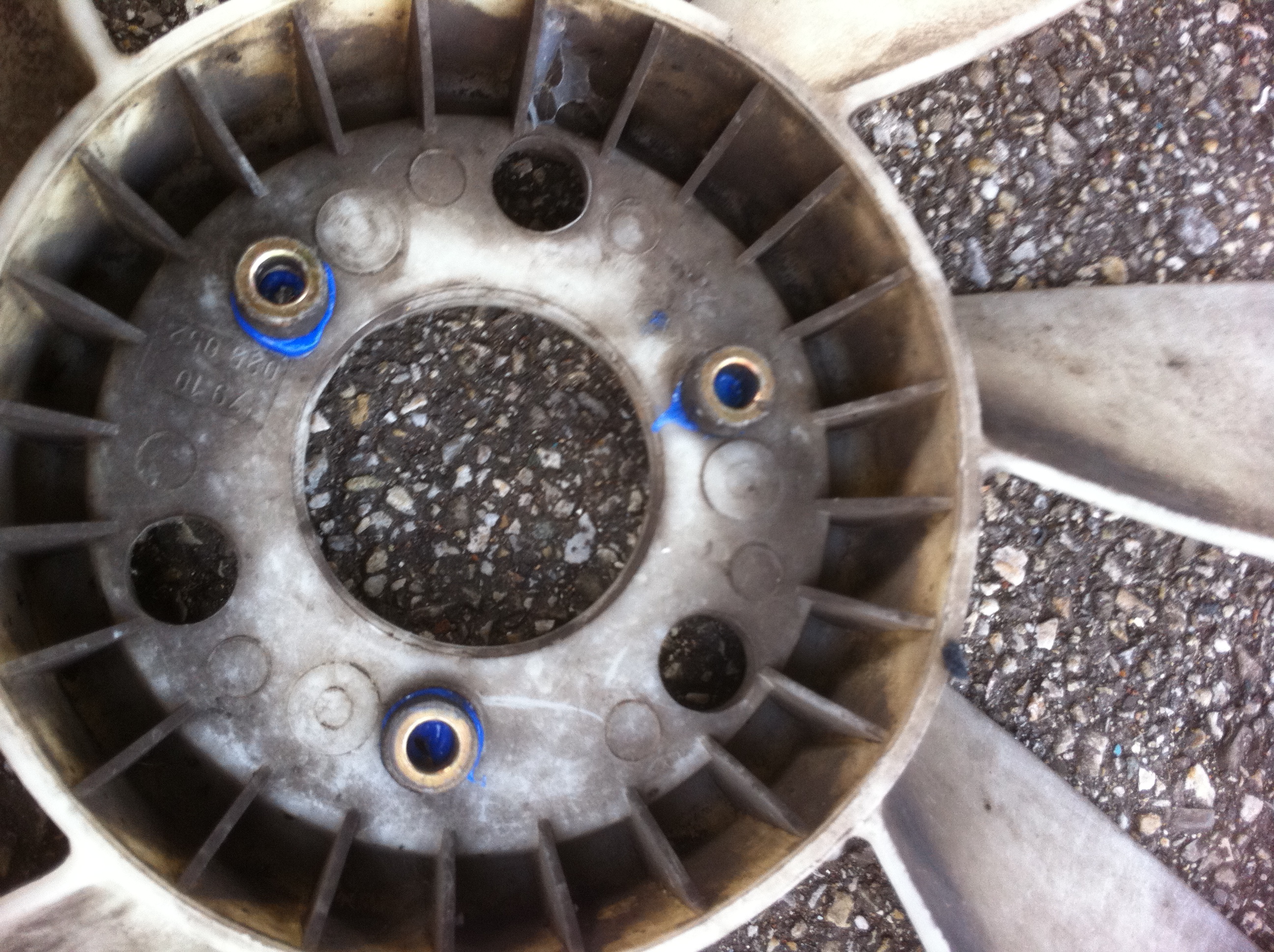

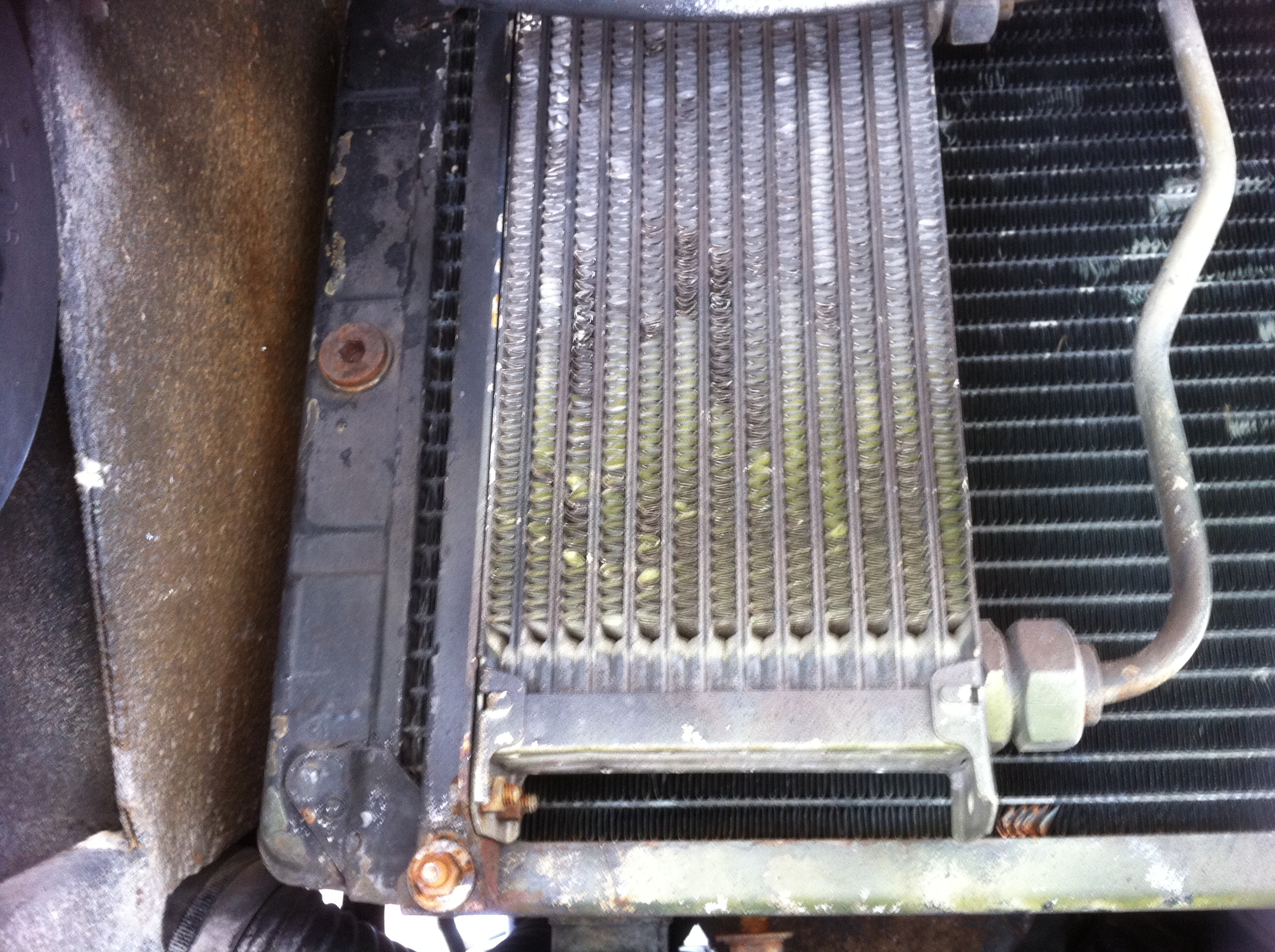

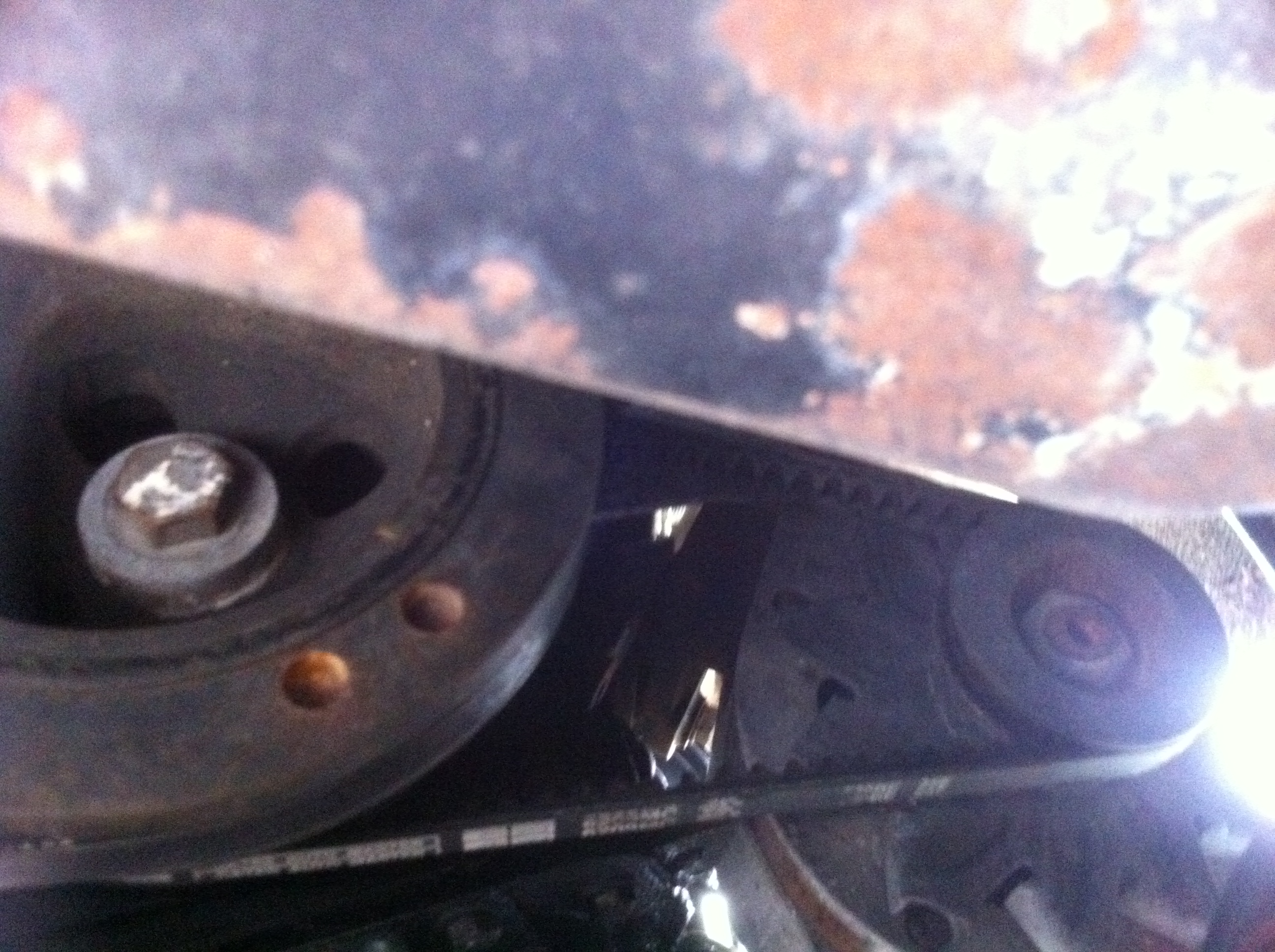

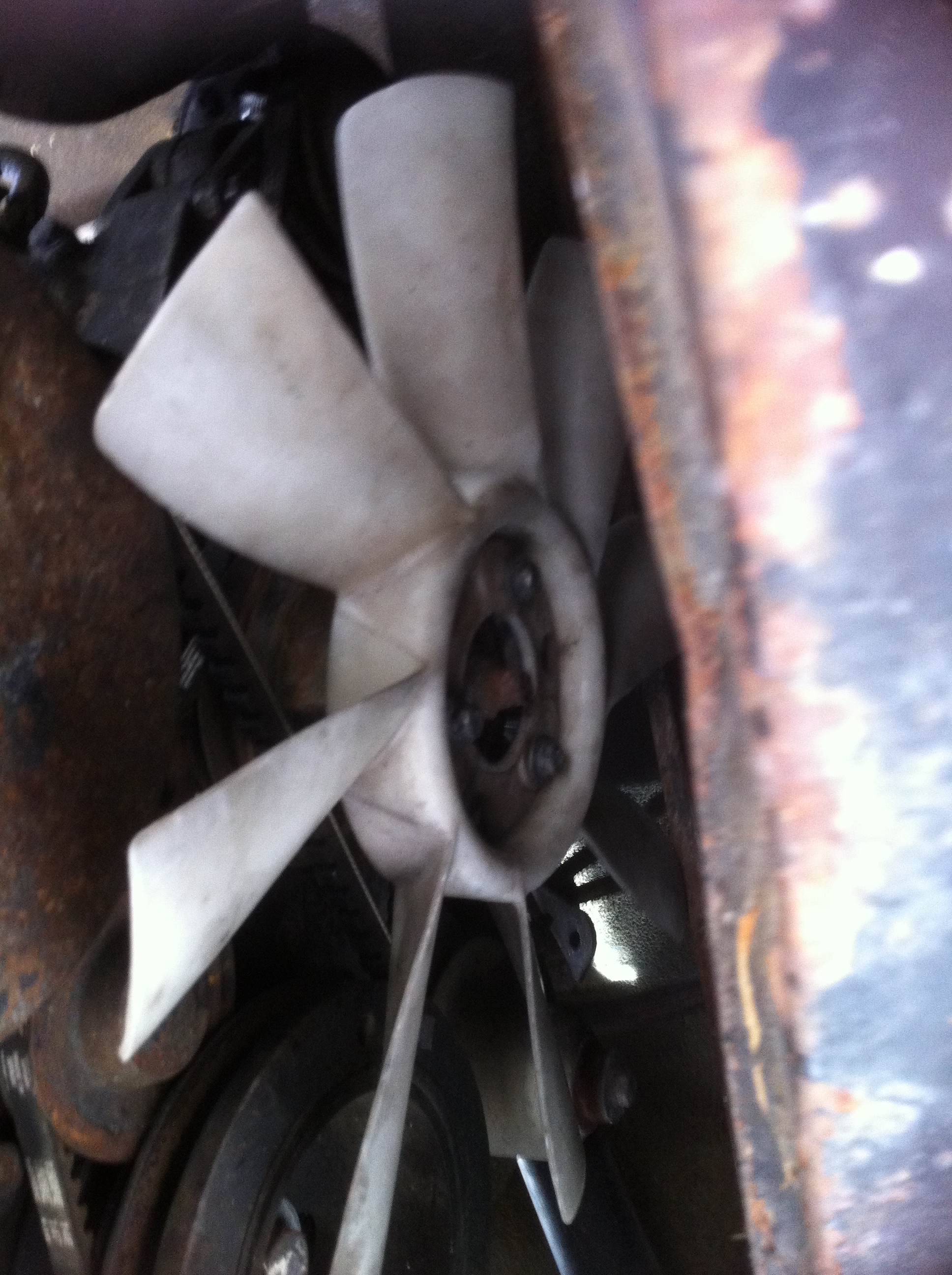

CA y est les courroies sont changées, c était un peu compliqué parce que je n'ai pas voulu tomber les radiateurs je l 'ai ai juste un tout petit peu écartés, ça ne laisse pas beaucoup de place pour travailler mais ça reste possible avec beaucoup de patience !!! et les bons outils...!
reste plus qu'a retendre les poulies ...et remettre le ventilo .
Cordialement @+
Patrice
bonjour Patrick
Cordialement @+
Patrice

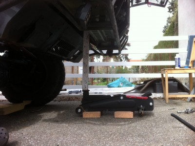

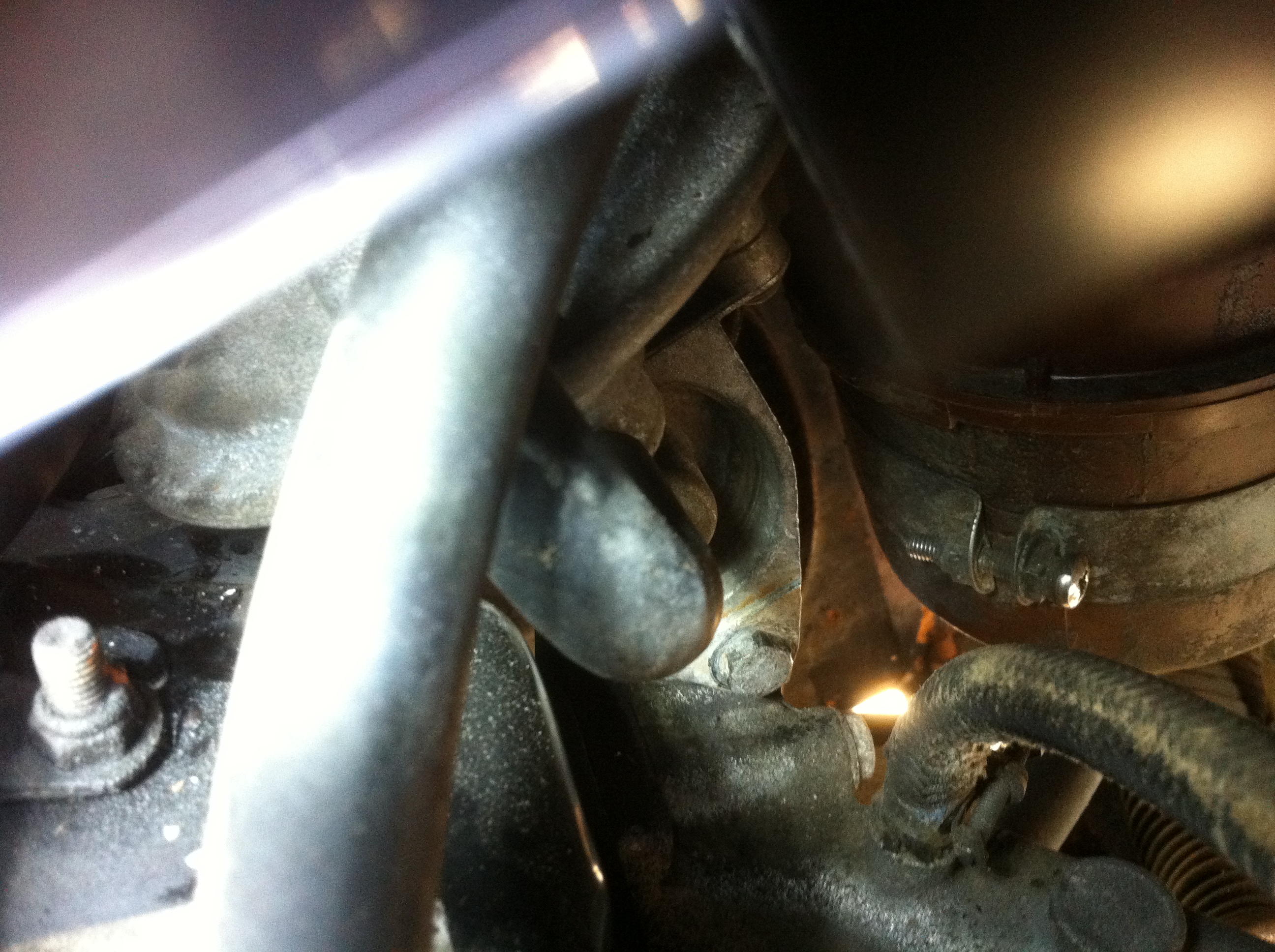

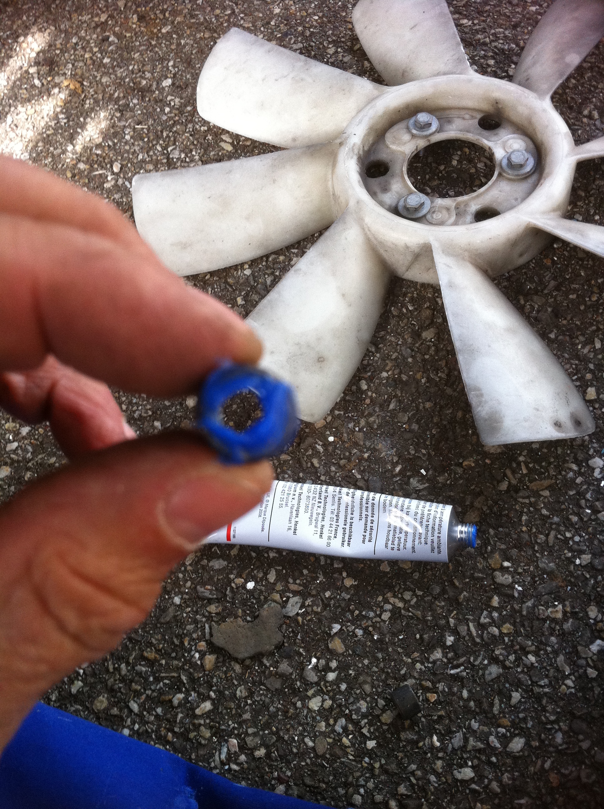

bruttpitt
bonjour à tous
Ça y est tout est remonté ,
je l ai essayé tout est OK YESSS!!
Maintenant je vais passer à la suite ,
je dois régler le frein à main
trouver des pneus
et il sera prêt pour la contre visite du contrôle technique ,il y a encore beaucoup de boulot mais c'est un vrai plaisir de travailler sur le brutt qui quelque fois ce transforme en brute j ai les avant bras tout griffés !!
Cordialement @+
Patrice
trouver des pneus
Cordialement @+
Patrice

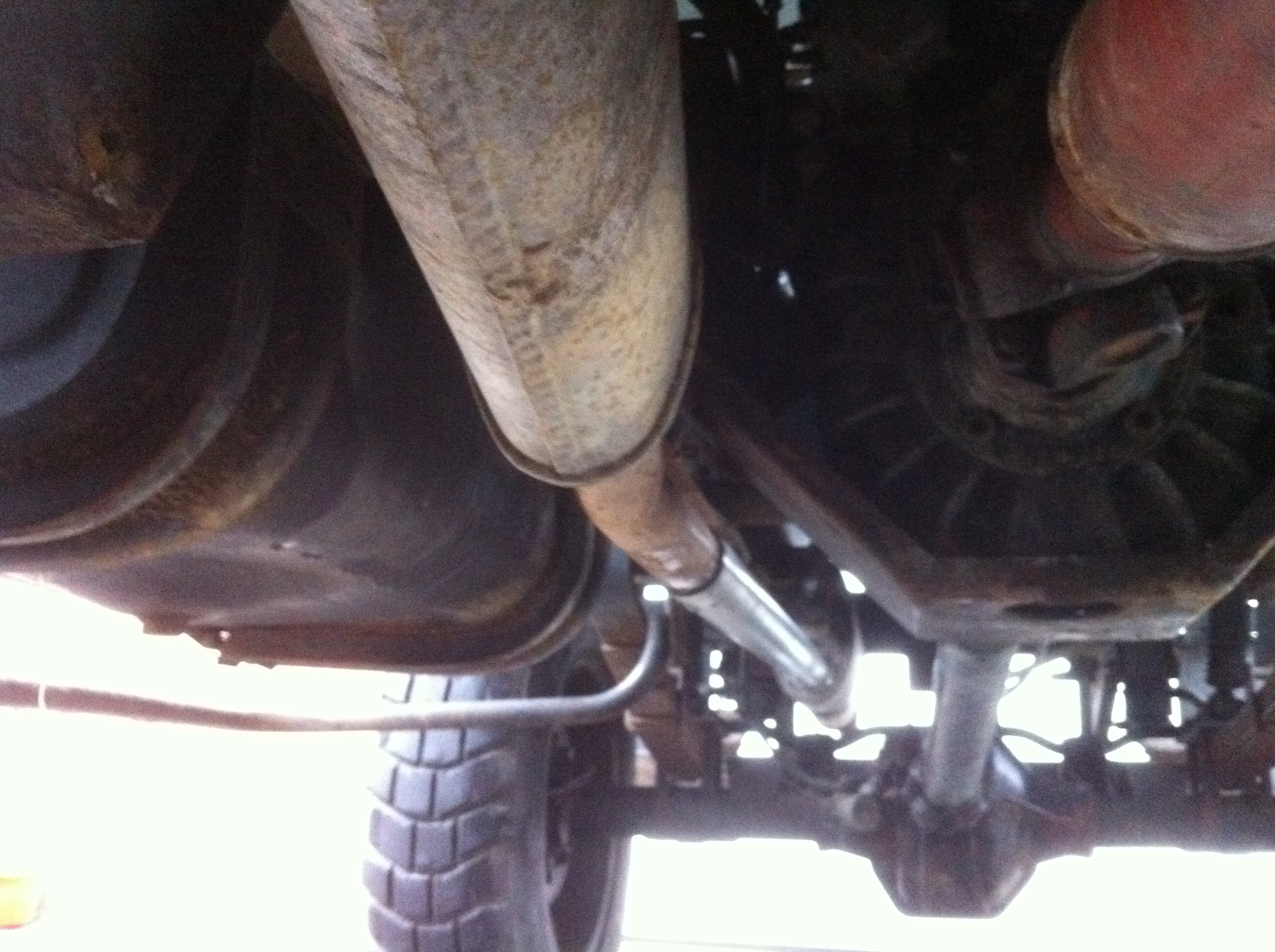

bruttpitt
Bonjour à tous

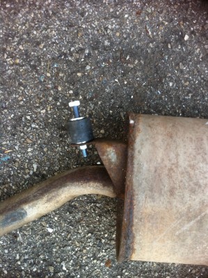

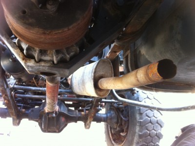

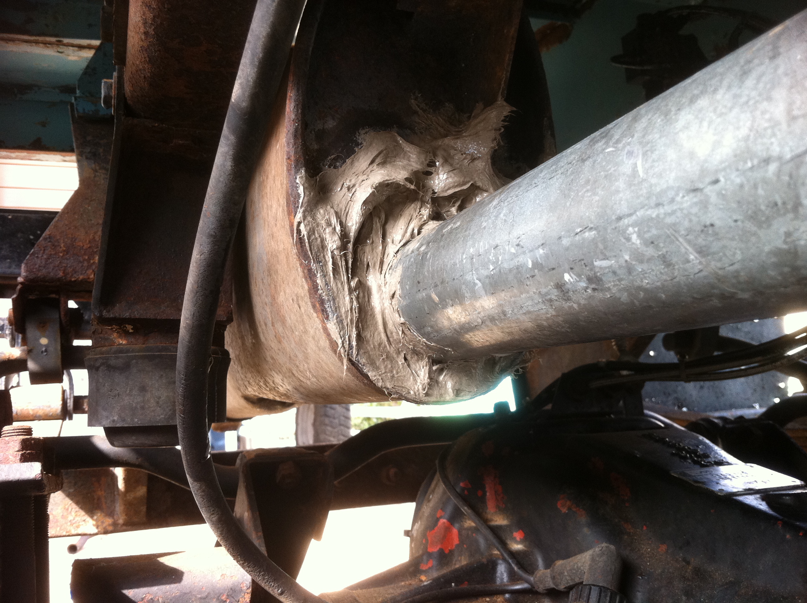

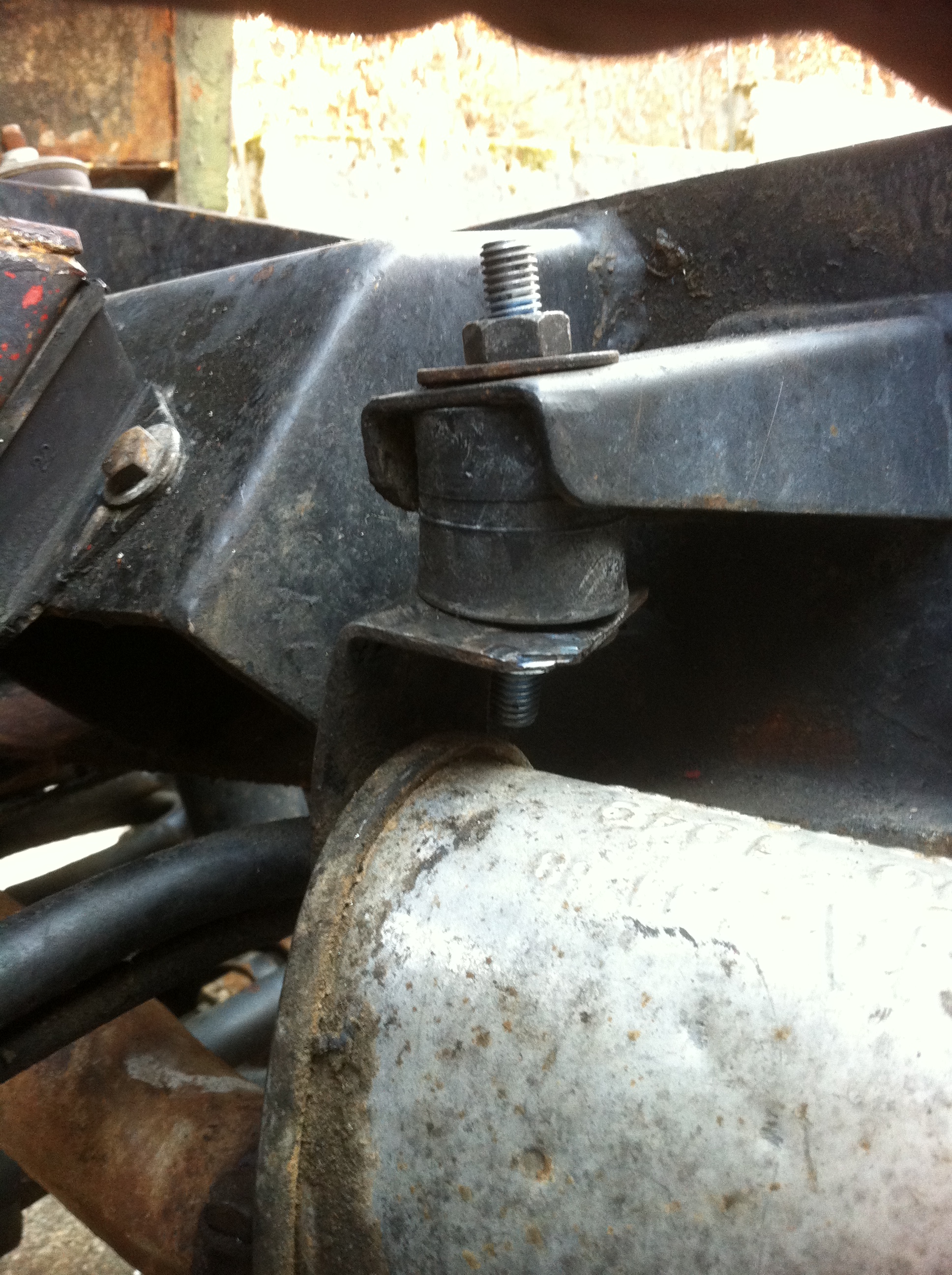

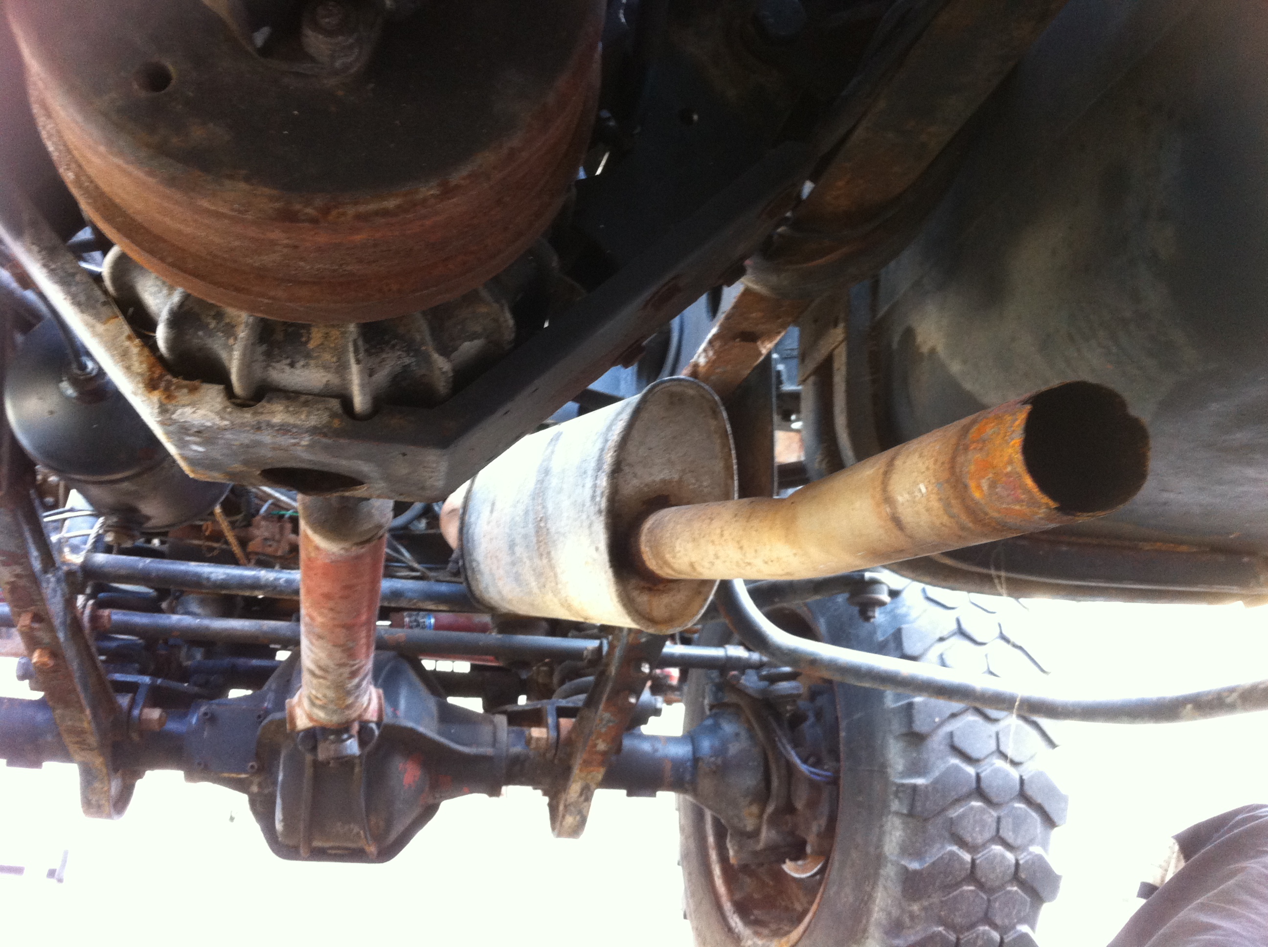

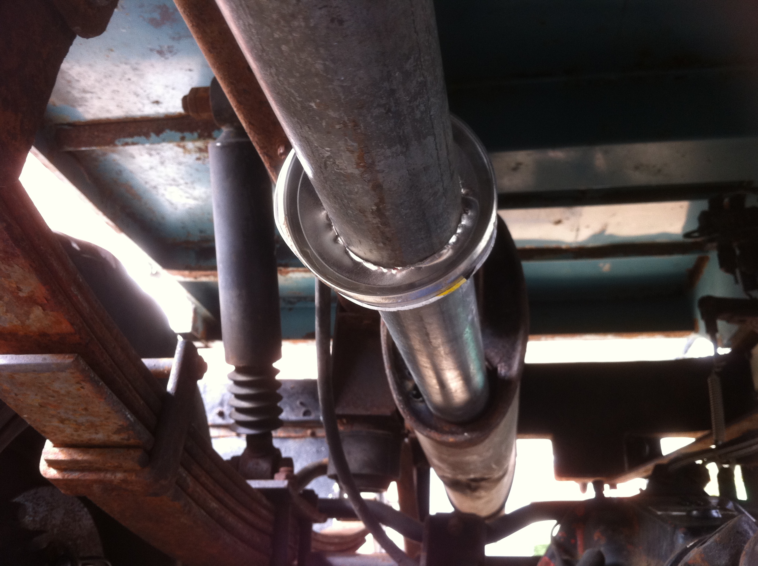

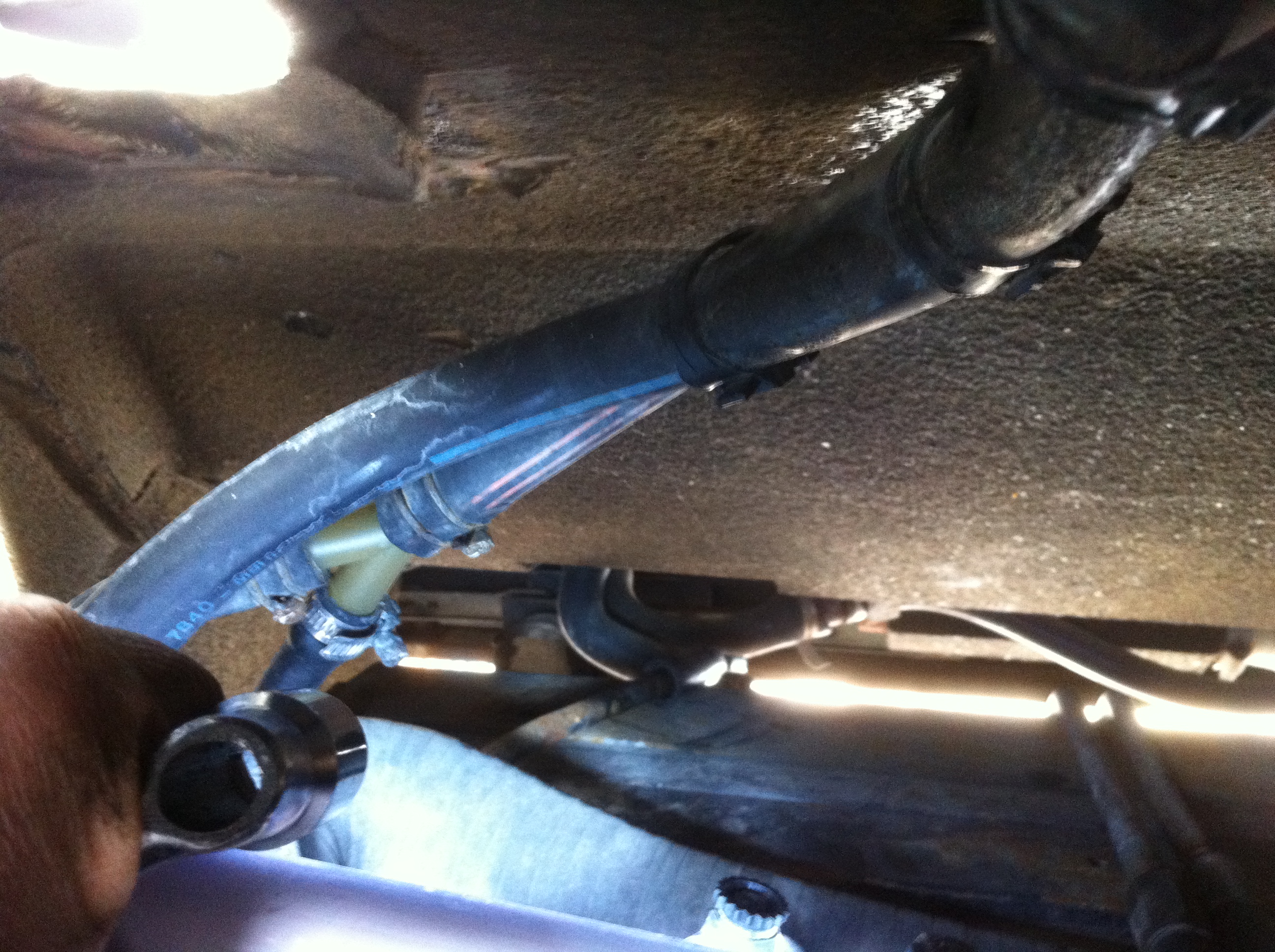

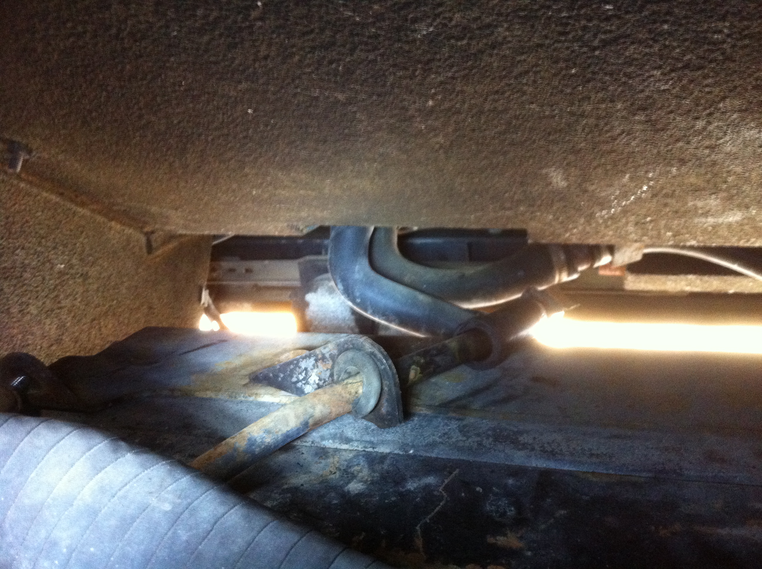

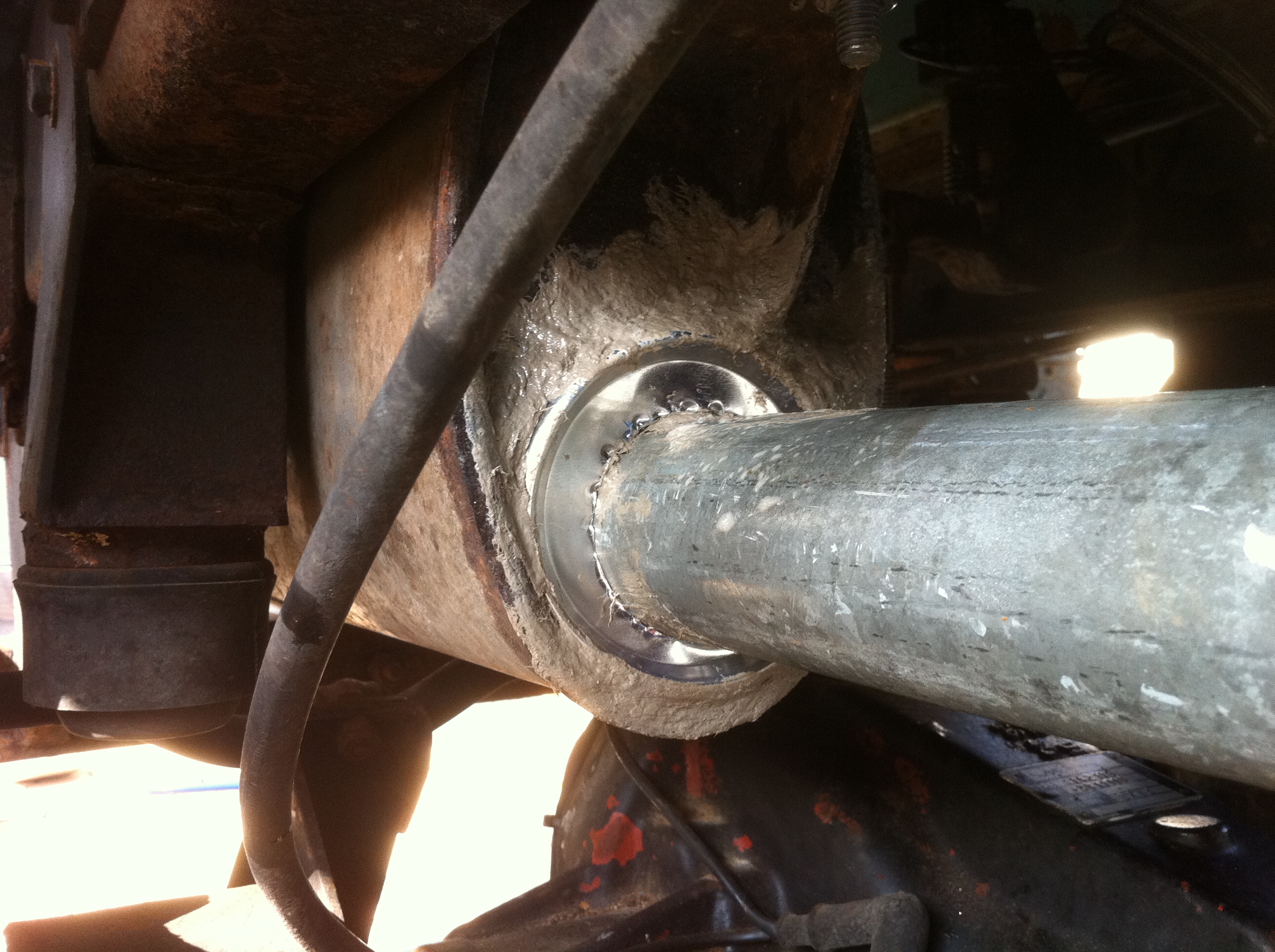

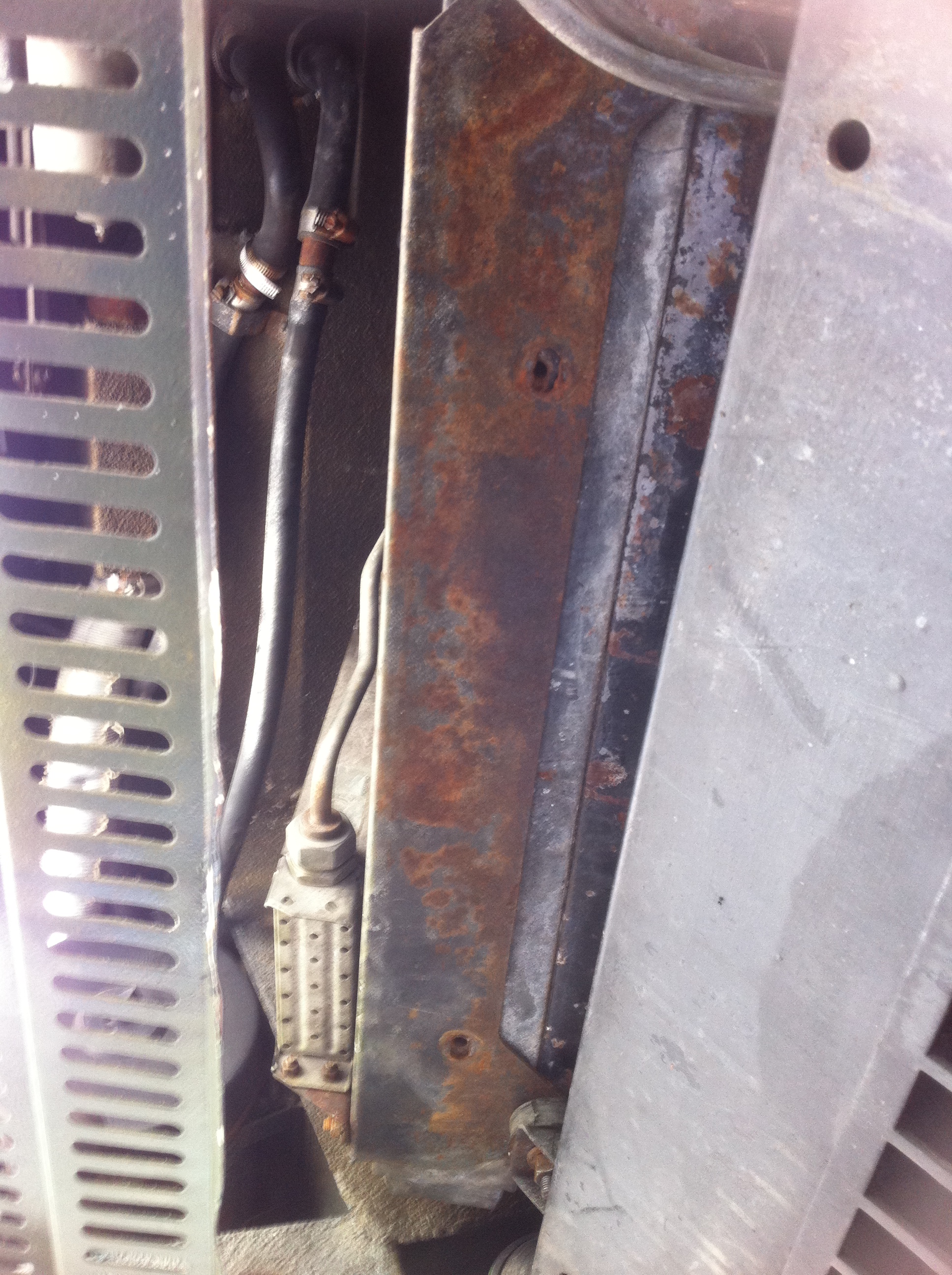

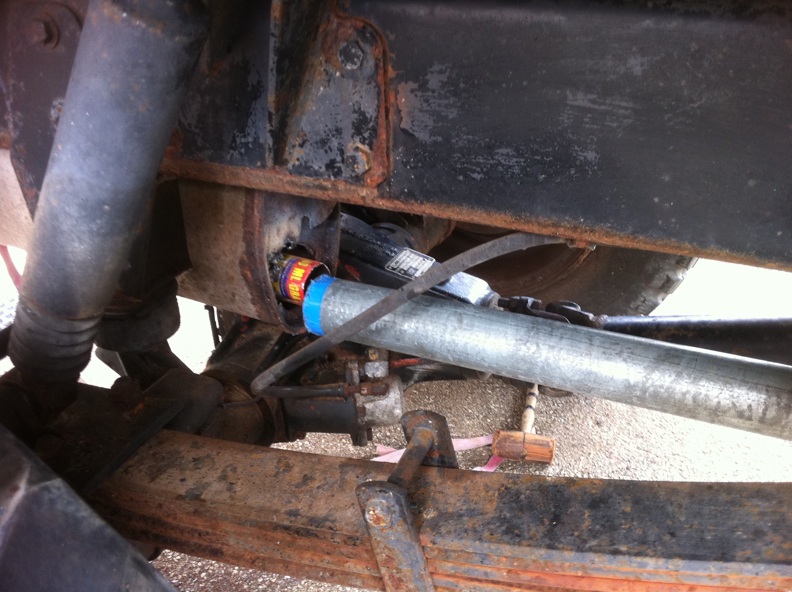

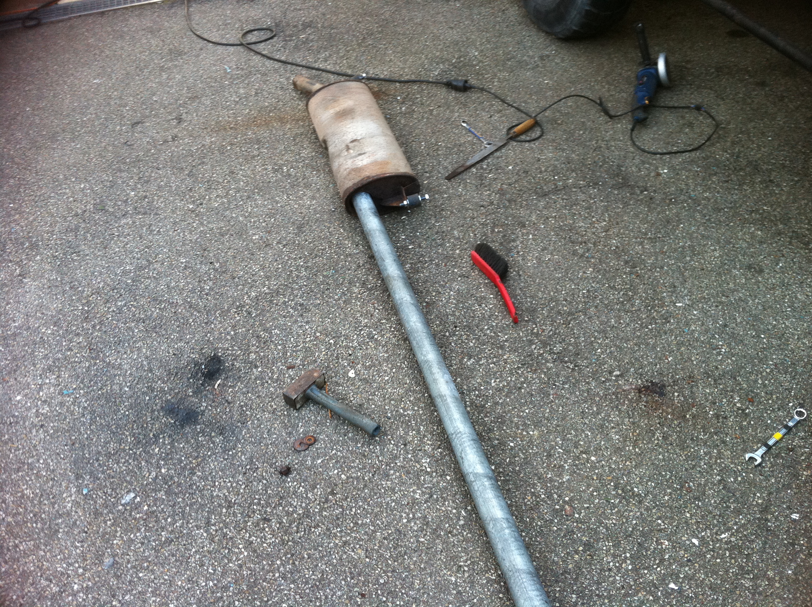

voici la réno du pot d'échappement:
la recette
3 silent bloc à 21,00€
un bout de tube galva à 0€!!( récupéré dans une benne)
un manchon fait avec une bombe de dégrippant vide 0 €
une boite de à gun gum 7.10€
une grosse rondelle faite avec le couvercle de la dîte boite 0€
une petite mâtiné de boulot sous le soleil (que du bonheur)
et voila un pot neuf ( ou presque ) pour moins de 30€
elle est belle et économique la vie en BRUTT ...
Cordialement @+
Patrice
la recette
Cordialement @+
Patrice

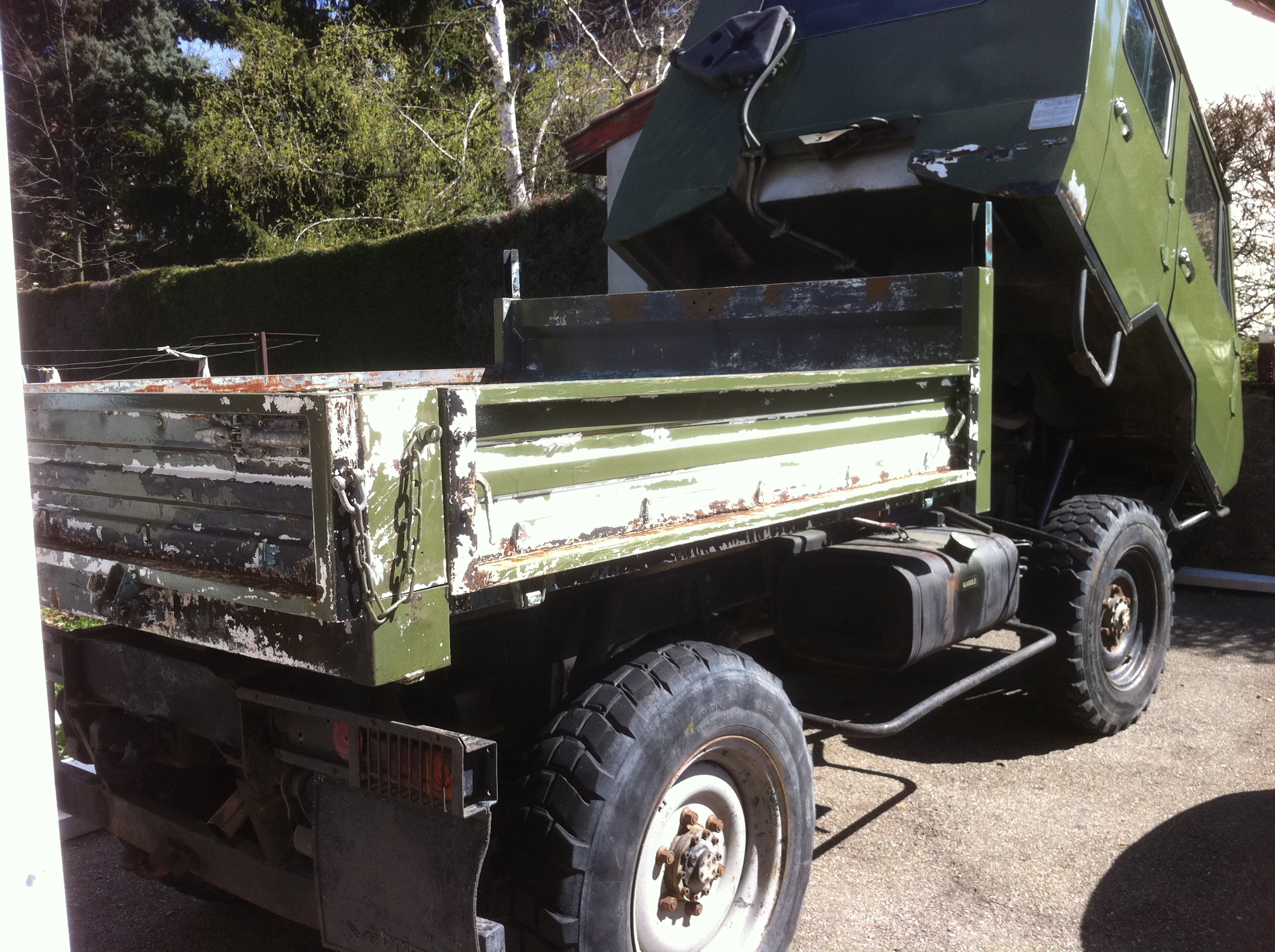

bruttpitt
Bonjour à tous
bonjour MaNu 42
c'est une déco plutôt typée " peace and love" c est sympa et ça donne une idée.
le zipou aura bien besoin d'une bonne peinture car il est tricolore pour l instant
- bleu EDF
- blanc quand il était à la base de radar de Saint Angel à Monaco
- vert armé , c'est l ancien proprio qui l avais repeint et ça la juste un peu protégé mais la peinture a foutue le camp rien qu'avec un coup de karcher !!!!
Cordialement @+

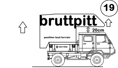

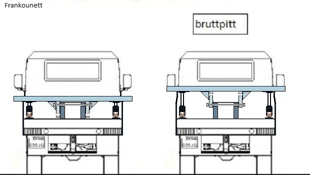

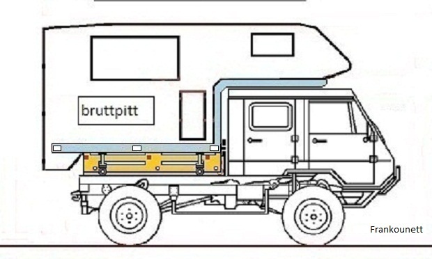

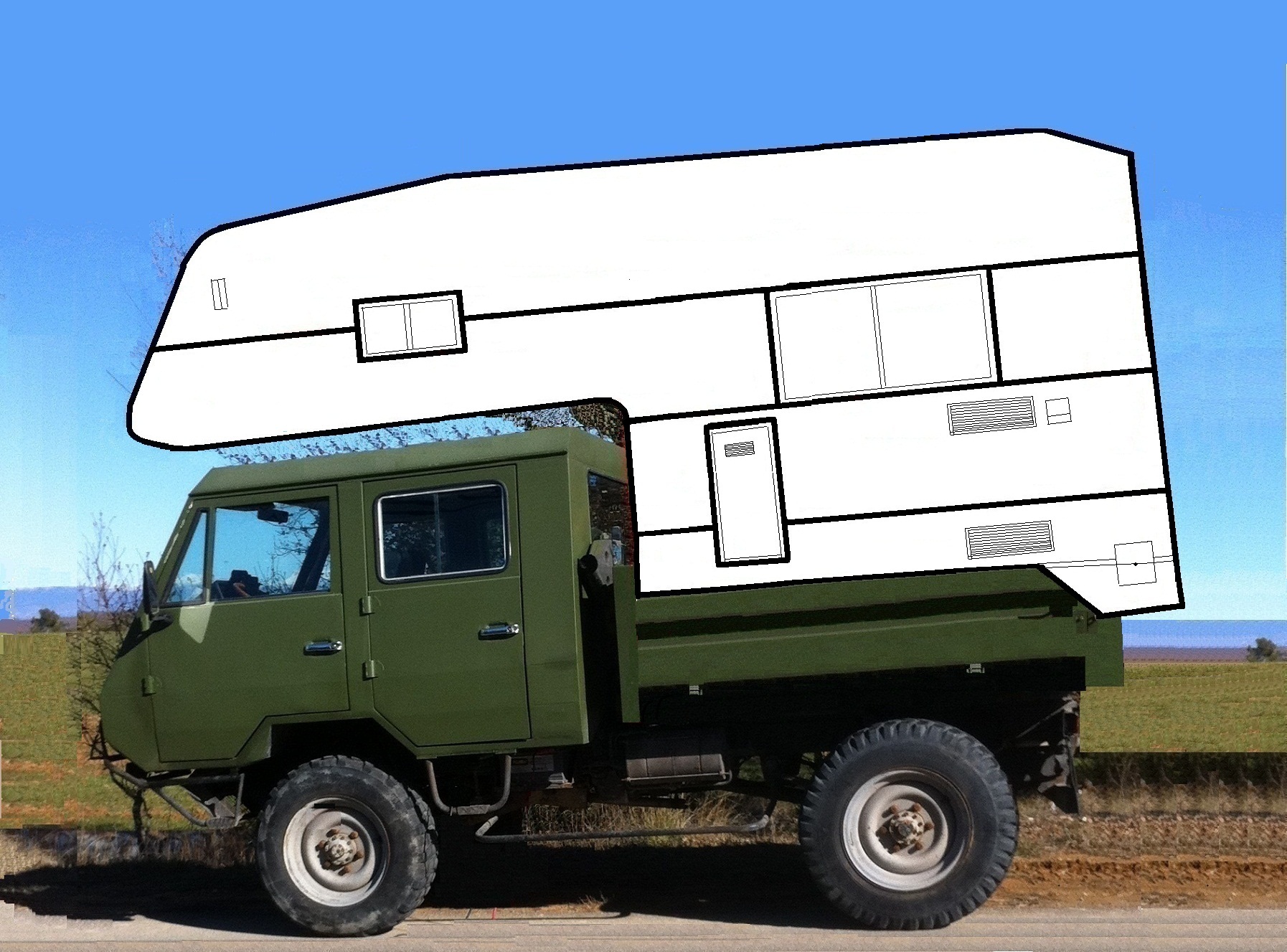

frankounett

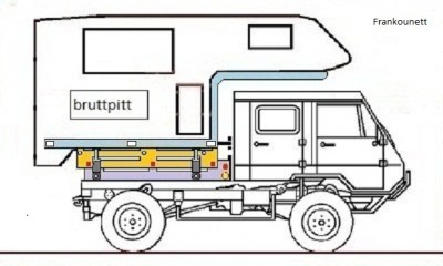

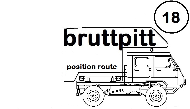

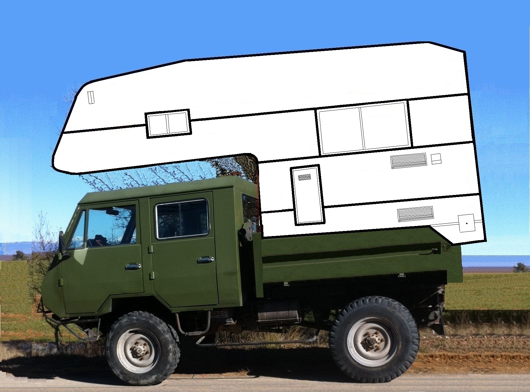

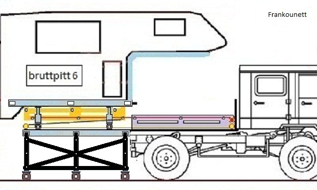

Salut mon Brad Pitt ! Bon, on a bien cogité tous les deux alors on y va.

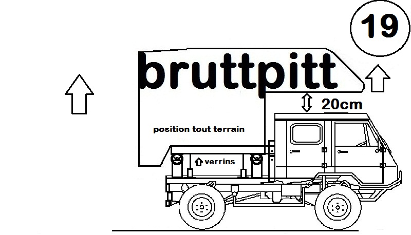

Commençons par le commencement : un croquis (avec Paint) de la cellule finie en position route.
Remarquez les barres bleues qui entourent la zipette: on a préféré protéger la bête et surtout sa capucine (gare aux dos d'âne, et prudence est mère de sureté).
Vous pouvez voir tout un mécanisme en jaune et violet qui lie la zipettte au zipou. C'est l'axe central du boulot et on va le détailler velu (comme disait Lino Ventura dans les Tontons Flingueurs)
On continue et y'en aura beaucoup d'autres et il va falloir suivre (j'en vois déjà qui dorment au fond !)

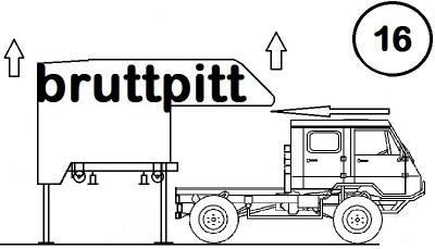

Voila la même en position haute. On a prévu 30 centimètres hors cadre entre le plafond du zipou et la capucine.
Et on a reculé la zipette d'autant. Tout ça va supprimer le passage intérieur Zipette-Zipou mais le passage en position haute c'est juste pour faire son kéké parce qu'entre nous si on va s'amuser dans les bois y vaut peut-être mieux le faire sans la capucine ..... Mais enfin il fallait le prévoir et le faire bien !
Et alors on comprend rien à ton truc Frankounett !
OK les cocos tendez l'oreille, ça va venir.

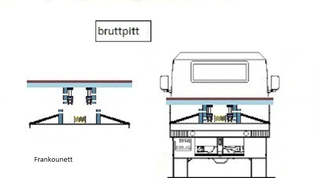

Il fallait donc réaliser la pièce mécanisme ad hoc. On va faire bientôt le système en réel sans la zipette (elle fait son petit dodo...)
Ouvrez vos yeux, ça va décalquer !

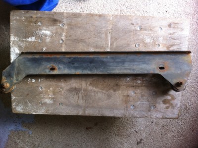

D'abord une photo du mécanisme complet sur le bahut vue de l'arrière.
Vous remarquez bien sur que les pièces fixées au sous plancher de la Zipette sont prévues pour circuler à l'intérieur de celles côté Zipou et ceci par l'habile truchement de roulettes montées sur crics bouteilles venant rouler sur des rails fixés sur le plancher Zipou. au fond on voit un petit treuil de 4x4 dont nous reparlerons.
J'ai pensé que vos petits yeux fatiguaient. Je vous conseille d'enregister l'image précédente et de la zoomer sous paint par exemple.
Là, maintenant je vous envoie du lourd, du qui colle au fond de la boîte. Voila la bête cette fois de profil et en détaillé pour vous éviter d'avoir à changer de lunettes.
Ca peut paraître un peu pas évident pour ceux qui perdent le nord avec un gps dans la boîte à gants. Mais bon.
Le truc c'est comme je l'ai déjà dit plus haut que nos crics bouteilles soudés sur de mignonnes petites roulettes viennent coulisser sur leurs petits rails.
L'ensemble est réalisée avec des tubes en acier à ferrer les ânes de section rectangulaire. Avez vous remarqué les petits trous sur le haut de la pièce Zipou ?
Ils ont leurs petits frères siamois côté Zipette (en fait tout ce passe du côté de Saint Etienne. Les siamois ils s'en tamponnent la coquillette, mais c'est important pour l'exotisme)
Les trous blancs c'est pour la position route, et les rouges c'est pour faire le kéké dans les bois et emballer des meufs.
Mais dis Tonton Frankounett, j'y pige rien dans ton truc, dis en un peu plus qu'on rigole des genoux.

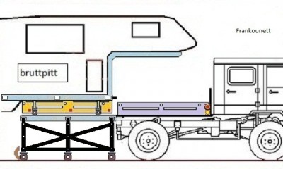

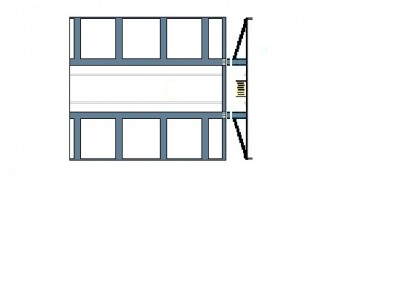

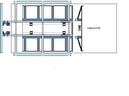

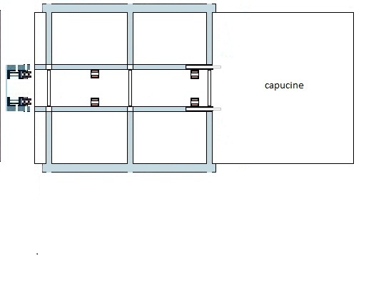

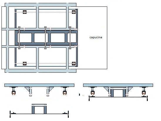

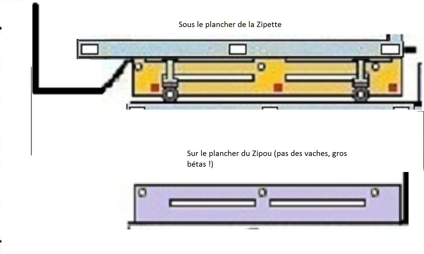

Alors voila des plans. D'abord le plancher du Zipou vu du ciel (et là je suis sympa c'est pas vous qui payez l'hélicoptère)
La pièce à droite est la reprise de celle de tout à l'heure vue du cul du camion. Juste pour vous éclairer mieux. Evidemment on a prévu costaud pour que ça tienne droit et on a prévu quatre renforts en étayage. La chose à droite du plancher c'est la partie avant de la ridelle, on en reparlera plus tard.
Et les petits rails, ils sont pas mignons eux aussi ?
Maintenant voyons le côté Zipette.
La pièce à gauche c'est idem que pour le plancher du Zipou. Je sais faut suivre et c'est pas simple après trois apéros.
on voit en tube bleus le cadre sous la Zipette qui va servir à plein de choses vous allez voir c'est pas bientôt la sieste !
Les 4 petits carrés au centre c'est mes petits crics bouteilles montés sur roulettes et à l'avant du cadre (à droite si vous préférez) c'est deux tubes coulissants qui vont s'insérer dans les trous qu'on a prévu dans la partie verticale à l'avant du plancher du Zipou.
J'en vois toujours 2 au fond qui pigent mal, alors la prochaine fois je vous mets le tout sur la même image, ça va donner, attachez bien vos baskets, ça va souffler dans les sassafras (et oui au départ j'avais un bac littéraire, après j'ai commencé à picoler).
Et voila. Ca va mieux maintenant.
Bien maintenant qu'on a fait le plus dur (réfléchir) il faut bien poser la cellule quelques part, histoire de faire la marguerite autour d'un petit village ou du camping des Flots Bleus.
Comme disait Lao Tseu: heureux est l'homme qui achète des tongs le premier jour des vacances, car sa vie peut alors commencer.
Bon moi, perso, conduire un Brimont en tongs, c'est pas mon truc, je préfère le faire à l'ancienne, randjos et camouflage. Chacun ses goûts et Dieu reconnaitra les siens.

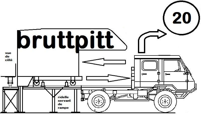

Alors on a imaginé un support en se servant des ridelles du camion. On renforce, on rajoute deux barres pour stabiliser en les glissant dans des tubes soudés sous le camion,
on continue la ligne du chemin de fer, et on fabrique de nouveaux tubes fixés avec des goupilles qu'on pourra ranger sous la cellule et zou.
C'est parti mon kiki, pardon mon Bruttpitt. Restent deux images et après on va se coucher sous les étoiles.
Encore 2 ou 3 bricoles, dans le désordre comm'd'hab.

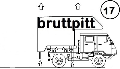

Sur le dernier dessin (cette fois en position frimeur) et si vous avez votre longue vue, celle qui vous sert à lorgner sur la salle de bain de votre voisine,
vous pourrez voir que j'ai prévu un treuil, ou deux pour aider à tirer et à pousser sur les rails la locomotive de Ouioui. On voit les câbles mais à ce niveau on est au bord du décollement de rétine. On sait jamais, c'est déjà arrivé.
Et puis l'allais oublier le meilleur: dans les 3 petits trous (du 32 au moins) on passe 3 petits boulons qui fixent l'ensemble solidement (espoir quand tu nous tient) , on tire les petits "timons" à l'avant dans les trous qu'on a prévu dans la partie verticale derrière la cabine et on met des goupilles, histoire de tenir encore mieux. Et on peut même, Ô luxe et volupté, laisser les câbles de treuil(s) sous tension. Mais là, c'est du vice et c'est puni par la loi.
Et ben mon côlon si c'est pas beau ton affaire !
Maintenant à vous de réfléchir !
Et j'allais oublier: il y a encore 3 trous carrés le long du châssis de la Zipette. Celui qui à la réponse gagne le droit d'utiliser le gauche !

Et pour le Modo, notre Maître étalon à tous: on pourrait pas découper la page 4 elle est vraiment longue maintenant !!!! Merci

frankounett
Salut tous ! et mon Bruttpitt !
en fait mon problème ça serait plutôt de trouver un moyen électrique pour remplacer les crics bouteilles car comment les manipuler vu leur place ?
Mais ça y est les solutions existent :
-le kit de mise à niveau auto pour camping car. Le cric électrique avec télécommande avec ou sans fil. vas voir http://www.laboutiquedugaz.com/peche_et ... lement.htm
-en oubliant pas le bête cric hydraulique roulant assisté par nos petits treuils http://www.twenga.fr/dir-Jardin-et-Bric ... ydraulique
-on peut aussi déplacer tout notre système crics bouteilles rails à la périphérie du plateau Zipou. je t'envoies un nouvau schéma.
EUREKA J'AI TOUT COMPRIS ..... JE REFAIS TOUT A L'ENVERS ..............................................................
- Fichiers joints
- cric électrique à télécommande filaire
- krik_2.jpg (58.19 Kio) Vu 8850 fois

frankounett
salut tout le monde et mon Bruttpittounet !
Comme je vous le disais dans mon dernier envoi j'ai pigé !!!
Je me suis dit : comment on va faire pour se servir des crics s'ils son enfermés sous le châssis !
C'est alors qu'entre mon dernier rêve exotique et une réplique de tremblement de terre à Fukushima j'ai tout simplement pensé à tout inverser !!!
et voila ce que ça donne sur plan. Bon j'ai repris l'image des 2 châssis l'un sur l'autre.
frankounett
Et afin que tout le monde comprenne bien voila le camion vu du cul dans les 2 positions. Bien sur c'est beaucoup plus modeste que le Khama Soutra mais ça a le mérite d'être simple et des fois un peu rigolo. J'ai beaucoup rêvé de camping car au début des années 80, j'avais 2 mômes tout neufs et ils me foutaient la frousse.
Entre parenthèses j'ai encore quelques exemplaires de camping car magazine et autres, et parfois les tout premiers, si ça intéresse quelqu'un.
Et puis à bientôt sur les ondes !
