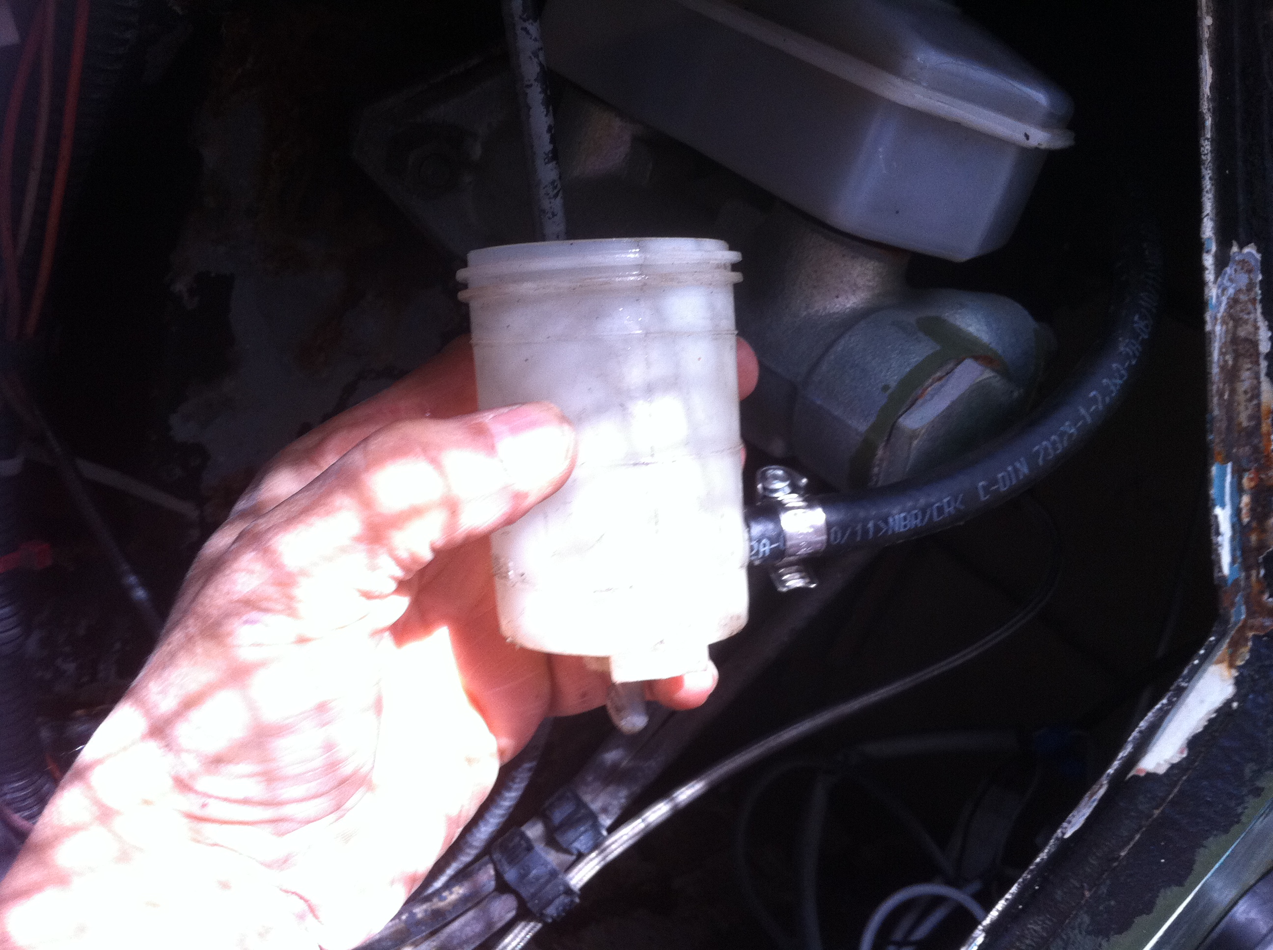

Message par bruttpitt »
bonjour à tous
j ai remis un maitre cylindre d' embrayage révisé
reste plus que 2 courroies à remettre
Cordialement @+
Patrice

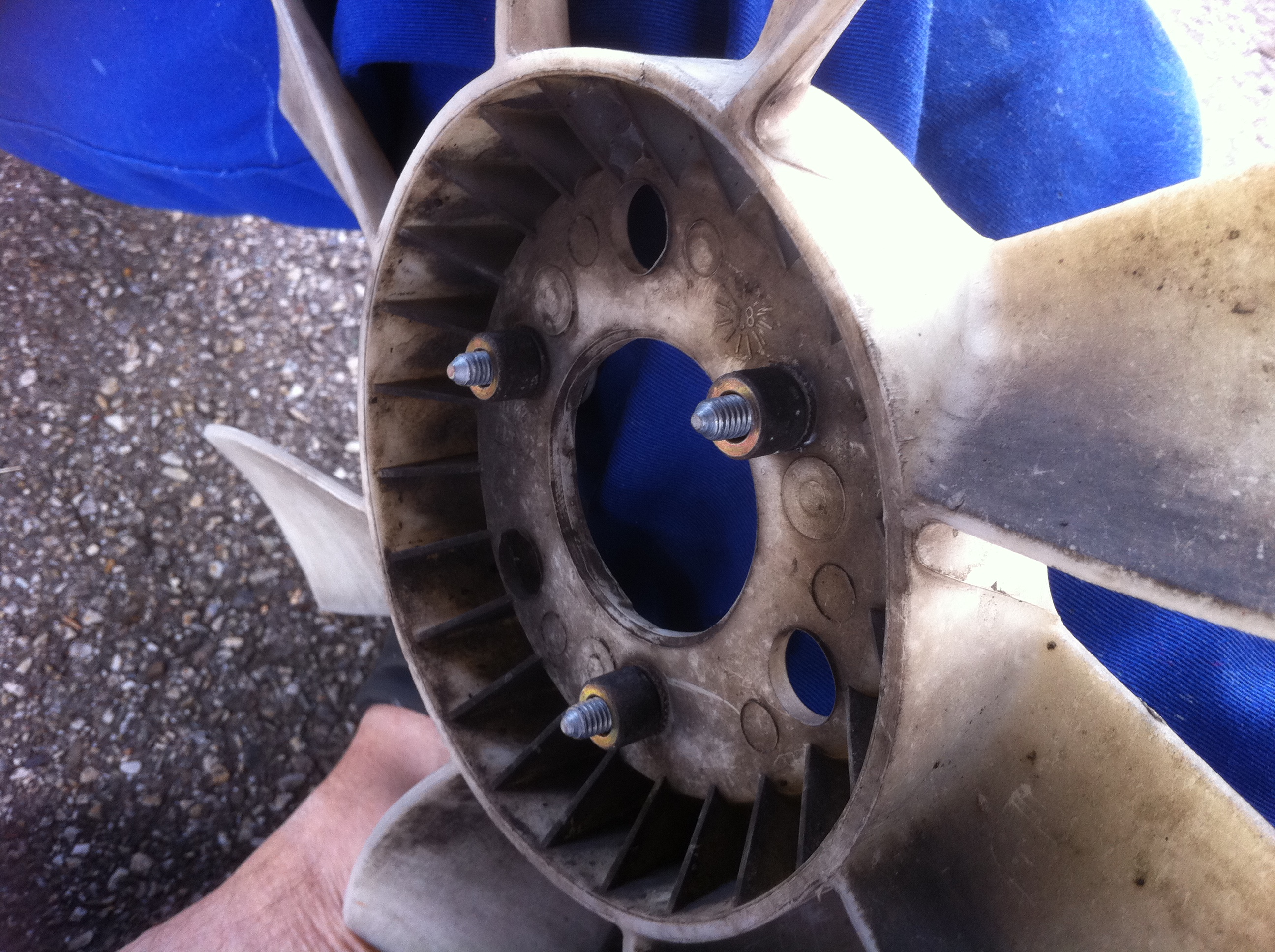

bonjour à tous
bonjour Patrick
CA y est les courroies sont changées, c était un peu compliqué parce que je n'ai pas voulu tomber les radiateurs je l 'ai ai juste un tout petit peu écartés, ça ne laisse pas beaucoup de place pour travailler mais ça reste possible avec beaucoup de patience !!! et les bons outils...!
reste plus qu'a retendre les poulies ...et remettre le ventilo .
Cordialement @+
Patrice

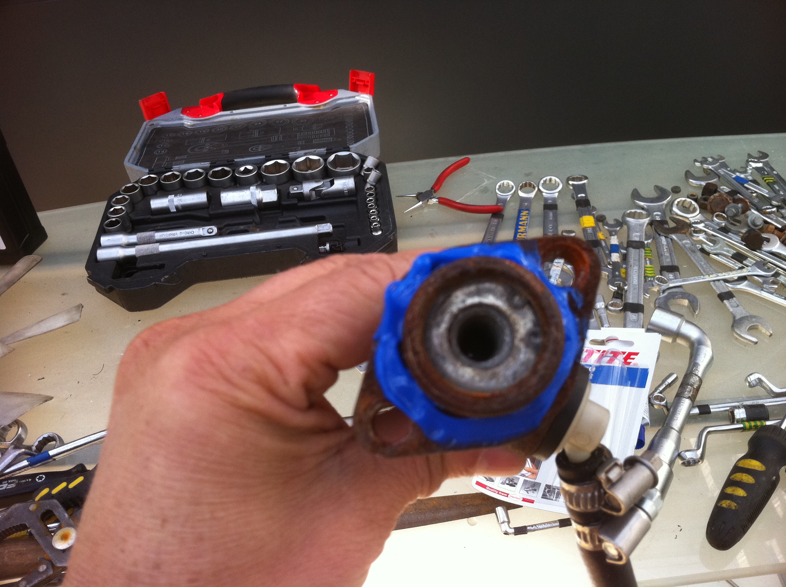

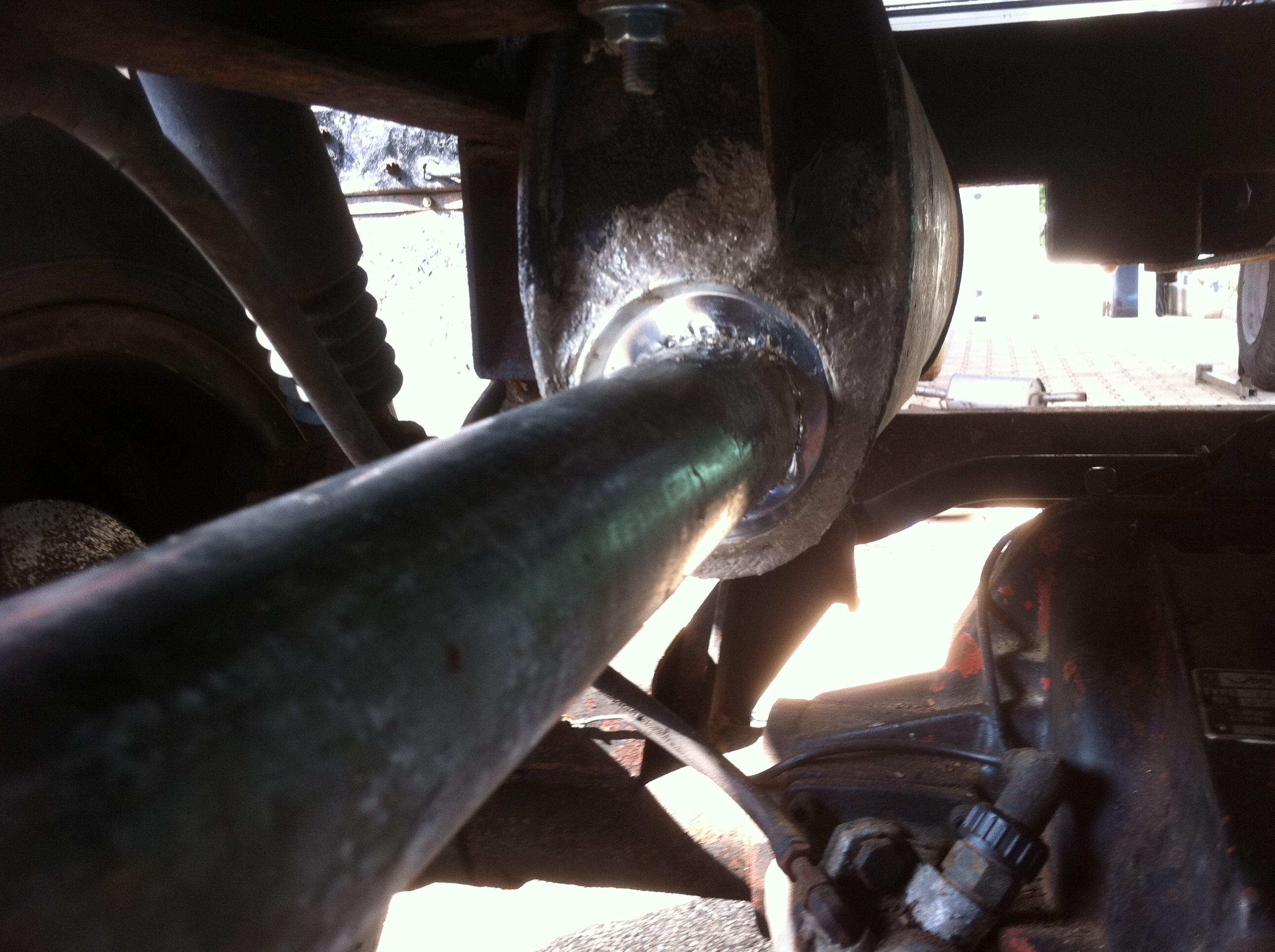

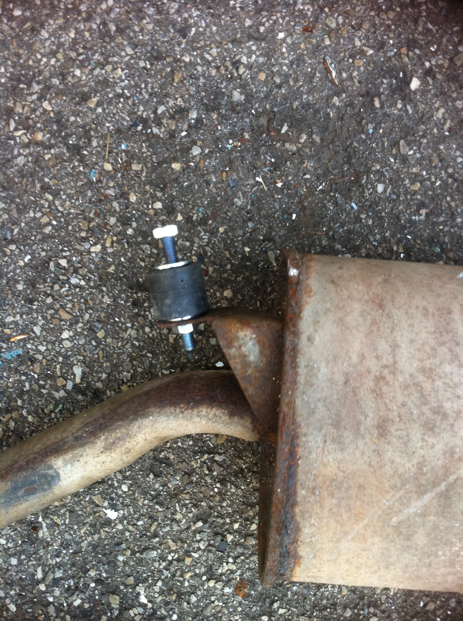

Bonjour à tous
voici la réno du pot d'échappement:
la recette
3 silent bloc à 21,00€
un bout de tube galva à 0€!!( récupéré dans une benne)
un manchon fait avec une bombe de dégrippant vide 0 €
une boite de à gun gum 7.10€
une grosse rondelle faite avec le couvercle de la dîte boite 0€
une petite mâtiné de boulot sous le soleil (que du bonheur)
et voila un pot neuf ( ou presque ) pour moins de 30€
elle est belle et économique la vie en BRUTT ...
Cordialement @+
Patrice

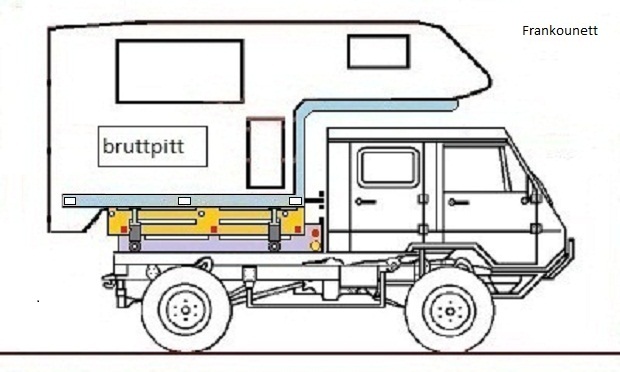

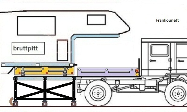

Salut mon Brad Pitt ! Bon, on a bien cogité tous les deux alors on y va.
Commençons par le commencement : un croquis (avec Paint) de la cellule finie en position route.
Remarquez les barres bleues qui entourent la zipette: on a préféré protéger la bête et surtout sa capucine (gare aux dos d'âne, et prudence est mère de sureté).
Vous pouvez voir tout un mécanisme en jaune et violet qui lie la zipettte au zipou. C'est l'axe central du boulot et on va le détailler velu (comme disait Lino Ventura dans les Tontons Flingueurs)
la zipette sur son zipou en position basse
On continue et y'en aura beaucoup d'autres et il va falloir suivre (j'en vois déjà qui dorment au fond !)
Voila la même en position haute. On a prévu 30 centimètres hors cadre entre le plafond du zipou et la capucine.
Et on a reculé la zipette d'autant. Tout ça va supprimer le passage intérieur Zipette-Zipou mais le passage en position haute c'est juste pour faire son kéké parce qu'entre nous si on va s'amuser dans les bois y vaut peut-être mieux le faire sans la capucine ..... Mais enfin il fallait le prévoir et le faire bien !
la Zipette sur son Zipou en position 4x4

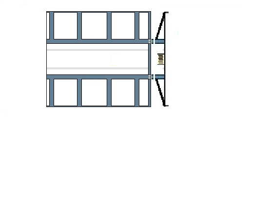

Alors voila des plans. D'abord le plancher du Zipou vu du ciel (et là je suis sympa c'est pas vous qui payez l'hélicoptère)
La pièce à droite est la reprise de celle de tout à l'heure vue du cul du camion. Juste pour vous éclairer mieux. Evidemment on a prévu costaud pour que ça tienne droit et on a prévu quatre renforts en étayage. La chose à droite du plancher c'est la partie avant de la ridelle, on en reparlera plus tard.
Et les petits rails, ils sont pas mignons eux aussi ?
Plancher Zipou
Plancher Zipou

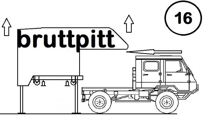

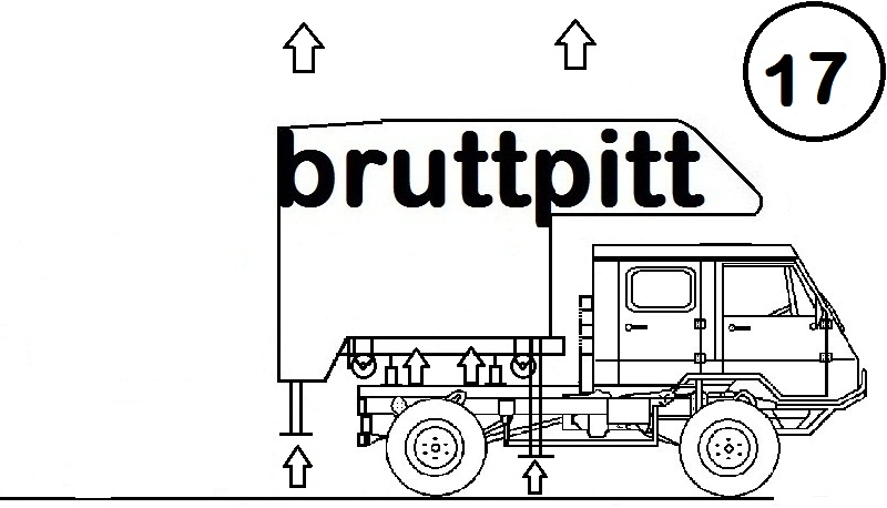

Merci vraiment pour tous ton boulot d'étude , tes schémas et aussi tes commentaires ,
ça nous fait bien avancer , mais j ai encore d autres idées interessantes à te soumettre pour le recule de la zipette .

frankounett
Message par frankounett »
salut tout le monde et mon Bruttpittounet !
Comme je vous le disais dans mon dernier envoi j'ai pigé !!!
Je me suis dit : comment on va faire pour se servir des crics s'ils son enfermés sous le châssis !
C'est alors qu'entre mon dernier rêve exotique et une réplique de tremblement de terre à Fukushima j'ai tout simplement pensé à tout inverser !!!
et voila ce que ça donne sur plan. Bon j'ai repris l'image des 2 châssis l'un sur l'autre.
nom de dieu, tout recommence !
frankounett
Et afin que tout le monde comprenne bien voila le camion vu du cul dans les 2 positions. Bien sur c'est beaucoup plus modeste que le Khama Soutra mais ça a le mérite d'être simple et des fois un peu rigolo. J'ai beaucoup rêvé de camping car au début des années 80, j'avais 2 mômes tout neufs et ils me foutaient la frousse.
Entre parenthèses j'ai encore quelques exemplaires de camping car magazine et autres, et parfois les tout premiers, si ça intéresse quelqu'un.
Et puis à bientôt sur les ondes !
le Brimont de Bruttpitt s'il lui plait
