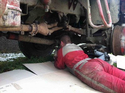

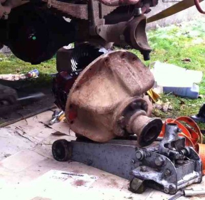

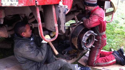

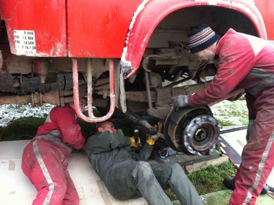

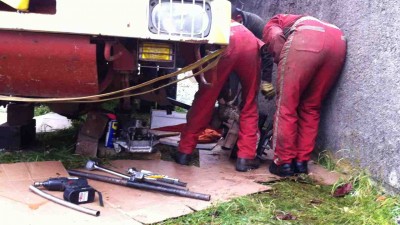

Message par lapetite »

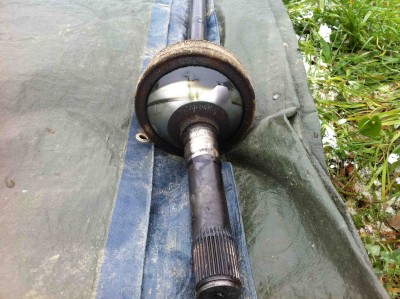

Les mots me manquent, peut-être celui-ci GRATITUDE
Et vous vous demandez encore pourquoi j'aime la mécanique :roll:

Lisant le MAT 2878 pour les trm4000, pp. 7 et 49 notons ceci :
A - pont avant : type ET 12 MDIF 6x41
B - pont arrière type ET457 ou 15M117
Les grattes-papiers enfoncent le clou, mais on a fait sans eux :lol: le pont avant du tonton est bien un pont court. Il est nickel on n'y touche pas.
Le pont arrière en revanche possède un plaque 6x37, comme bruno, je suis quasiment sure que ce doit être un pont long.
Contre vent et marée et pour un dépannage au long court, il est tout à fait POSSIBLE de faire rouler un trsm en grande ET en petite vitesse avec deux ponts différents ; enfin celui-ci l'a fait. Mais ce n'est absolument PAS recommandé !!
Par contre, les réf' sont intriguantes, celles qu'un vendeur m'avait annoncé et celle du Christophe sont 15M113 pour du 6x41. Quid ? Là, il nous faudrait un magasinier...
Contrairement à la rigueur des militaires, chez les pompiers s'est le bordel (pardon). On l'avait constaté sur de très nombreuses pièces et bien en voilà une de plus.

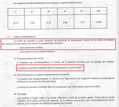

Le doc militaire MAT est faux concernant la transmission vers le pont avant diff en "longues"
Nous avons démonté la BT de mon bahut, mon frère et moi, car ma BT était bloquée en permanence.
Nomade m'avait bien aidé sur ce coup là...
viewtopic.php?f=17&t=382&start=20
et on a trouvé la soluce...
viewtopic.php?f=17&t=382&start=40
Le différentiel hépicycloidal est situé sur l'avant de la BT, du côté de l'arbre de trans AV.
Diff NON bloqué, le couple est réparti 50/50 vers les 2 ponts et de façon permanente vers l'AR.
On peut rouler uniquement sur le pont AR en étant NON bloqué, si l'on veut rouler sur le seul pont AV, il faut bloquer le diff central.
En roulage NON bloqué, les ponts AV et AR sont entrainés, si l'un des 2 va a une vitesse différente, le diff central encaisse la différence de vitesse sans problème.
En roulage bloqué, le diff encaisse l'effort de différence des 2 vitesses, sur terrain gras les pneus ripperont pour "rattraper" l'écart de rotation entre les arbres AV et AR.
Le dimensionnement des pièces peut parfaitement encaisser çà, mon bahut était resté BT en position bloquée depuis.... qu'un c*n avait interverti la position du ressort de rappel tel que montré sur les photos et ce, bien avant que j'achète le cam...
Le précédent proprio habitait près de bordeaux et m'avait amené le bahut près de toulouse pour la vente...et je ne crois pas qu'il ait pris le temps de démonter quoique ce soit puisqu'il faisait faire son entretien par RVI...
Donc mon bahut à roulé pendant pas mal de temps, BT bloquée en position "engagée".
Solide, je vous dis, solide... :lol:
La seule chose sure, puisque nous avons démonté ma BT, c'est que le train AV n'est PAS "prioritaire" en traction, contrairement à ce que laisse entendre la doc mili.
Le TRM est un propulsion avec diff central permettant de rouler en 4 roues permanentes.

Ah beh voila en gros ce que je disais au début et que je le pensais! Mais la doc militaire m'ayant induit en erreur....

La notice d'utilisation postée semble ne pas être celle d'un BT de TRM 4000, en tout cas elle ne correspond en rien à ma boite de transfert :(
D'accord avec vos inquiétude sur des ponts de différentes valeurs... le différentiel central va , en utilisation normale , avaler le différence des deux ponts, mais différentiel bloqué , si le sol offre de l'adhérence...quelque chose cassera!

Suite du programme:
1° Comparer visuellement l’extérieur des nez de pont pour voir si la greffe est possible.
- nombre de vis de fixation
- diamètre ext apparent
- nombre de vis sur la bride d'accouplement
2° Démonter un arbre de roue AR pour le comparer à un arbre de pont de TRM 4000
- nombre de cannelures
- diam. de bout arbre coté cannelures
- Longueur totale
- Nombre de trous et diam. de la flasque coté roue
En premier K.RO peut faire la comparaison visuelle, éventuellement prendre des photos.
Si visuellement c'est bon faire le reste.
Qui peut prendre les mesures sur le pont de TRM ?
