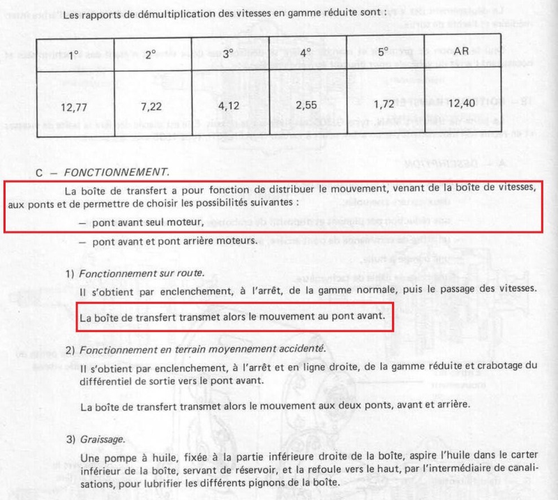

Pour la BT c'est pas ce qui est marqué sur le MAT de l'armée c'est marqué 4x2 a traction avant.
- Messages : 3315
Re: Pont avant
Sur le barré rouge ils indiquent ;"boite de transfert avec différentiel longitudinal avec blocage pneumatique"

Le doc militaire MAT est faux concernant la transmission vers le pont avant diff en "longues"
Nous avons démonté la BT de mon bahut, mon frère et moi, car ma BT était bloquée en permanence.
Nomade m'avait bien aidé sur ce coup là...
viewtopic.php?f=17&t=382&start=20
et on a trouvé la soluce...
viewtopic.php?f=17&t=382&start=40
Le différentiel hépicycloidal est situé sur l'avant de la BT, du côté de l'arbre de trans AV.
Diff NON bloqué, le couple est réparti 50/50 vers les 2 ponts et de façon permanente vers l'AR.
On peut rouler uniquement sur le pont AR en étant NON bloqué, si l'on veut rouler sur le seul pont AV, il faut bloquer le diff central.
En roulage NON bloqué, les ponts AV et AR sont entrainés, si l'un des 2 va a une vitesse différente, le diff central encaisse la différence de vitesse sans problème.
En roulage bloqué, le diff encaisse l'effort de différence des 2 vitesses, sur terrain gras les pneus ripperont pour "rattraper" l'écart de rotation entre les arbres AV et AR.

La seule chose sure, puisque nous avons démonté ma BT, c'est que le train AV n'est PAS "prioritaire" en traction, contrairement à ce que laisse entendre la doc mili.
Le TRM est un propulsion avec diff central permettant de rouler en 4 roues permanentes.

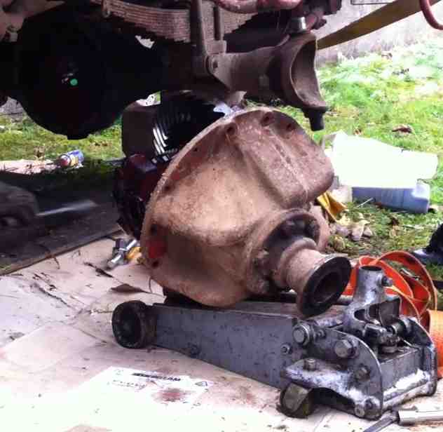

Suite du programme:
1° Comparer visuellement l’extérieur des nez de pont pour voir si la greffe est possible.

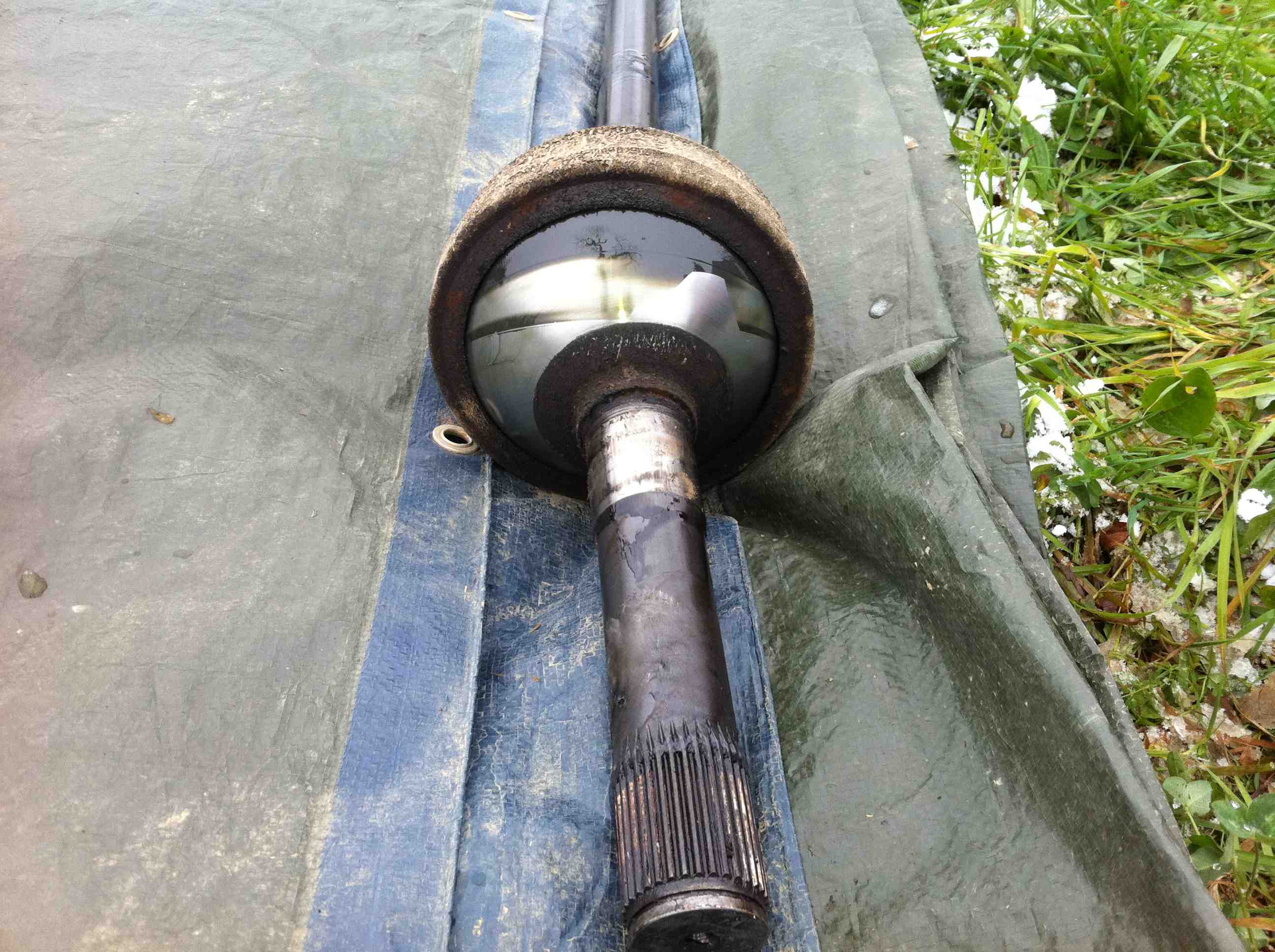

2° Démonter un arbre de roue AR pour le comparer à un arbre de pont de TRM 4000
- nombre de cannelures
- diam. de bout arbre coté cannelures
- Longueur totale
- Nombre de trous et diam. de la flasque coté roue
En premier K.RO peut faire la comparaison visuelle, éventuellement prendre des photos.
Si visuellement c'est bon faire le reste.
Qui peut prendre les mesures sur le pont de TRM ?
- nombre de vis de fixation
- diamètre ext apparent
- nombre de vis sur la bride d'accouplement
- Longueur totale
- Messages : 3315
Re: Pont avant
Après plusieurs coup de fils je n'ai pas de réponse quant à la compatibilité .
Par contre K.RO peut-tu voir si tu as une commande de blocage AR dans la cabine.
Si oui cela voudrai dire que le pont a bien été changé.
