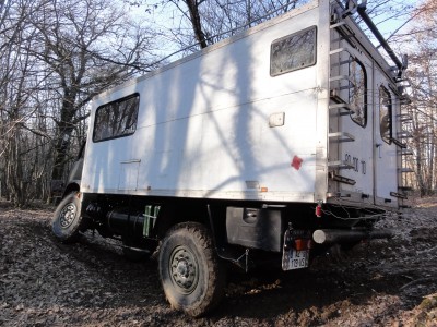

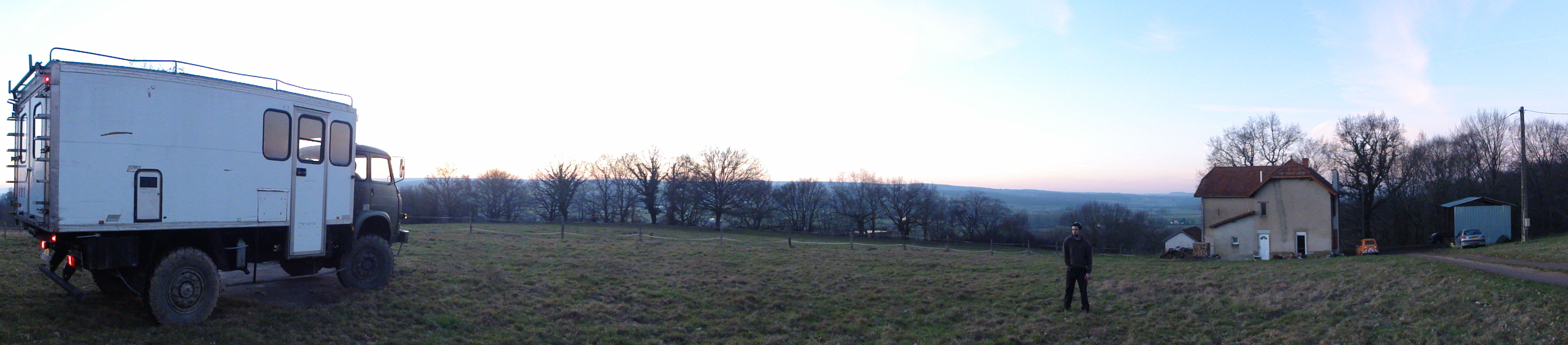

tu pourras prendre des tofs de ton bridage et de ton châssis de caisse pour voir comment tu a fait et comment est conçue ta caisse par rapport a la mienne ?
le châssis de trm ne bouge vraiment pas c'est étonnant !! quand je vois comment il est rester raide quand je suis monter sur un tronc avec le châssis nu ...!
je la trouve moins longue que la mienne c'est une impression?
tu a l'air d'avoir un beau terrain sous la main pour t'amuser en tout cas :twisted:

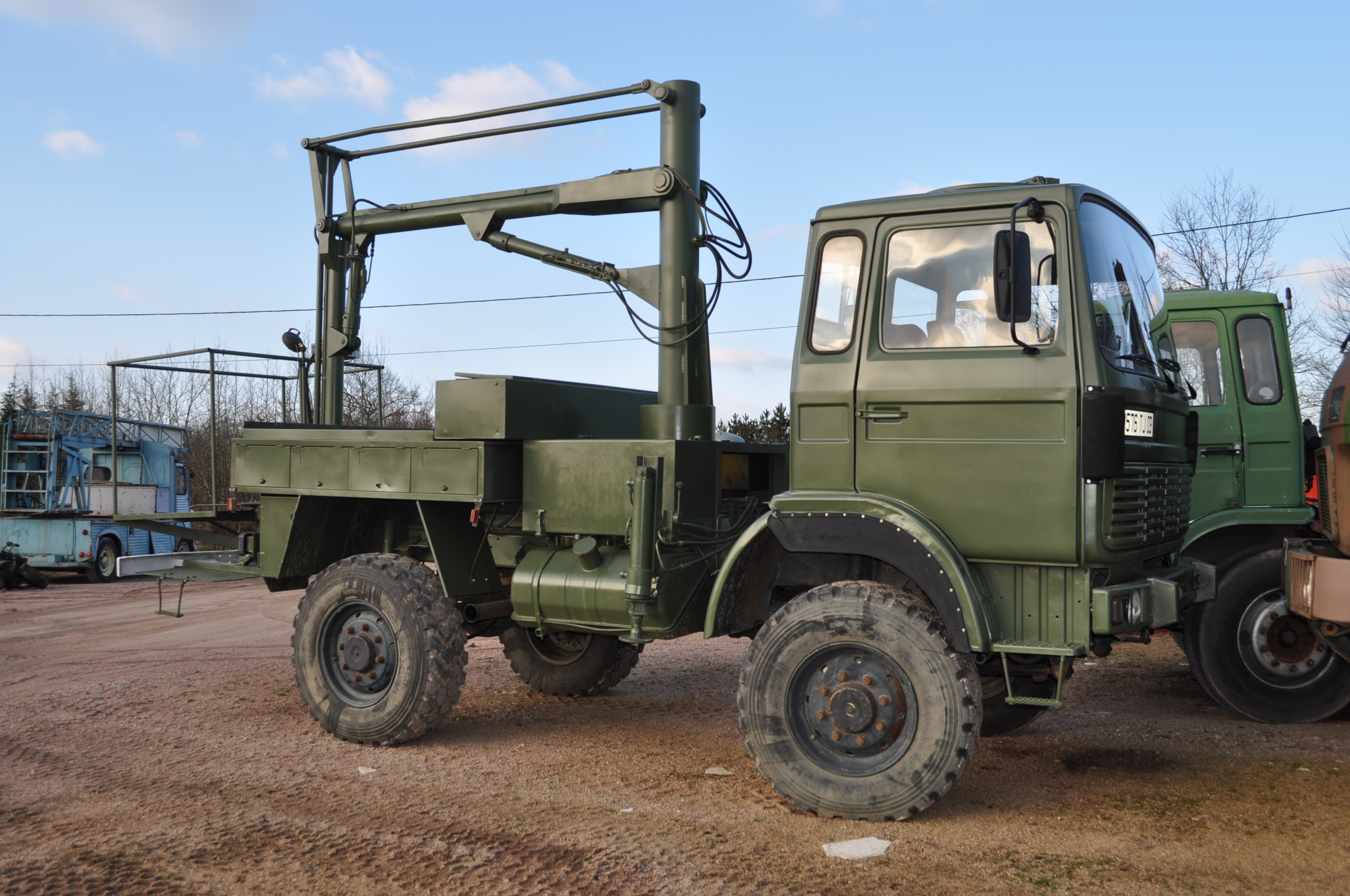

bon je laisse tomber pour ce soir c'est le troisième mess que j'écris et au moment de poster les dernières photos tout disparait ça commence à me les briser menu juste une pour le plaisir c'est une partie de la collection de trm de mon collègue (juste une petite partie :shock: environ 3 trm 4000 et 4 trm 2000 sans parler de tout le reste marmon ect...

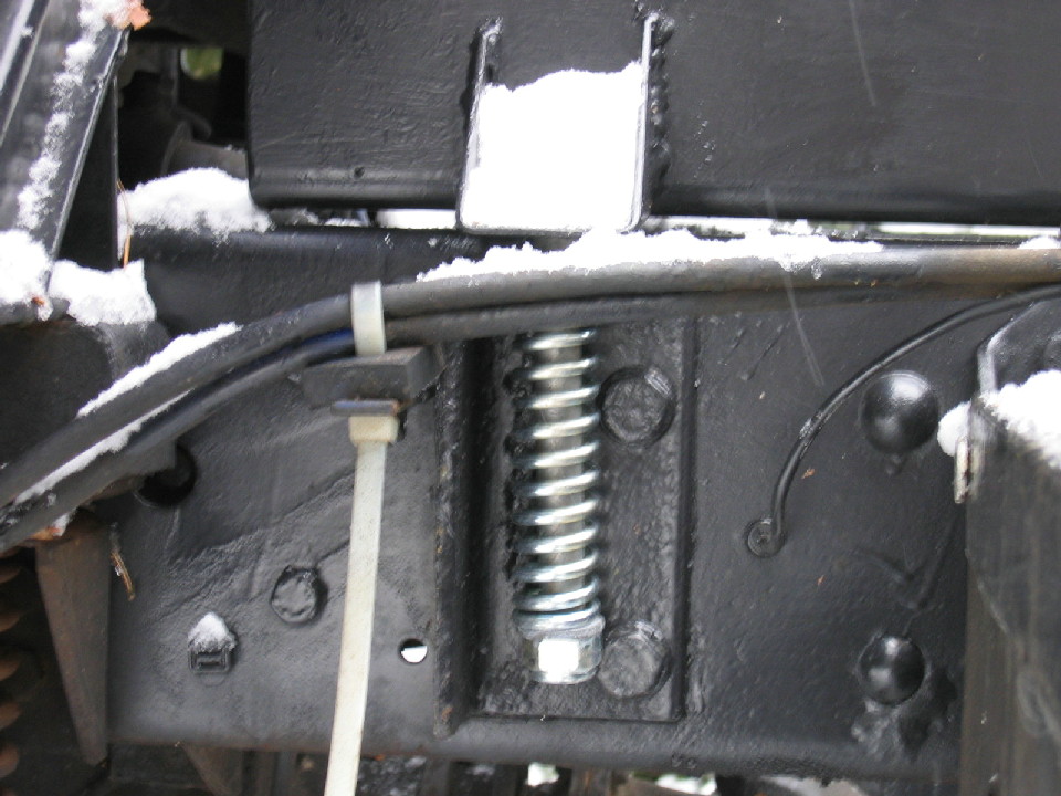

De notre côté, on a bien gambergé (on a eu le temps... deux ans pour pondre les plans) sur le sujet et on a opté pour un montage semi bridé similaire à celui de Tibo.
La caisse va encaisser (c'est le cas de le dire) une partie des efforts, justement celle que les ressorts vont lui laisser.
A ce propos Tibo, de combien la caisse se soulève quand tu es en croisement de pont ? Je suis toujours intéressé de connaître les caractéristiques de tes ressorts.
Perso je suis parti sur des ressorts en qualité charges extra fortes de 25mm de diamètre extérieur, et de 90 mm de long à vide : cela me laisse 26 mm de course à une charge maxi de 250 kg.

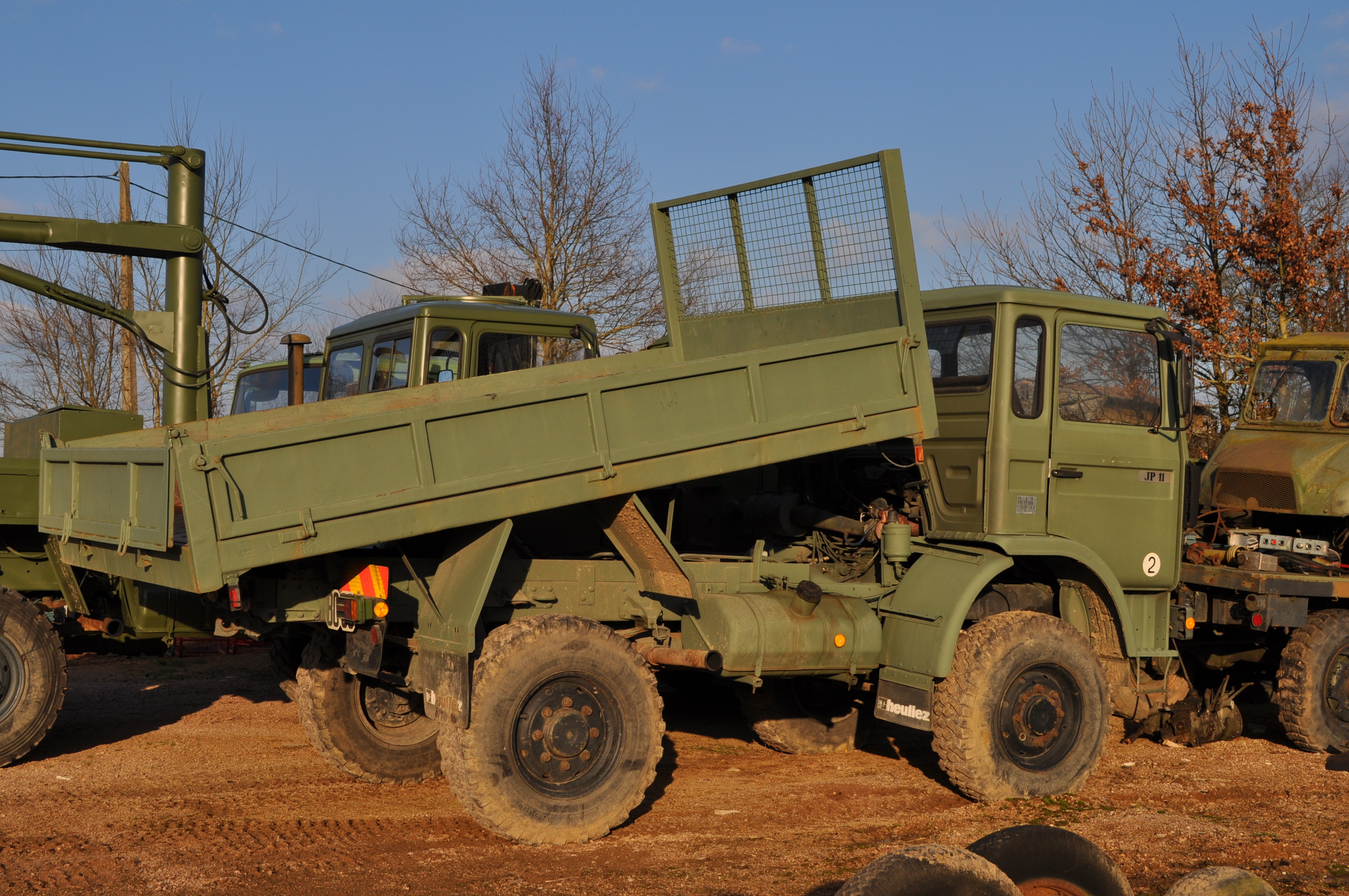

A titre d'exemple, voici ce que cela donne sur un châssis de Magirus génération 70. Le faux châssis décolle de 15 à 20 mm. Cela doit correspondre à un effort de 300 ou 400 kgf avec ces ressorts.

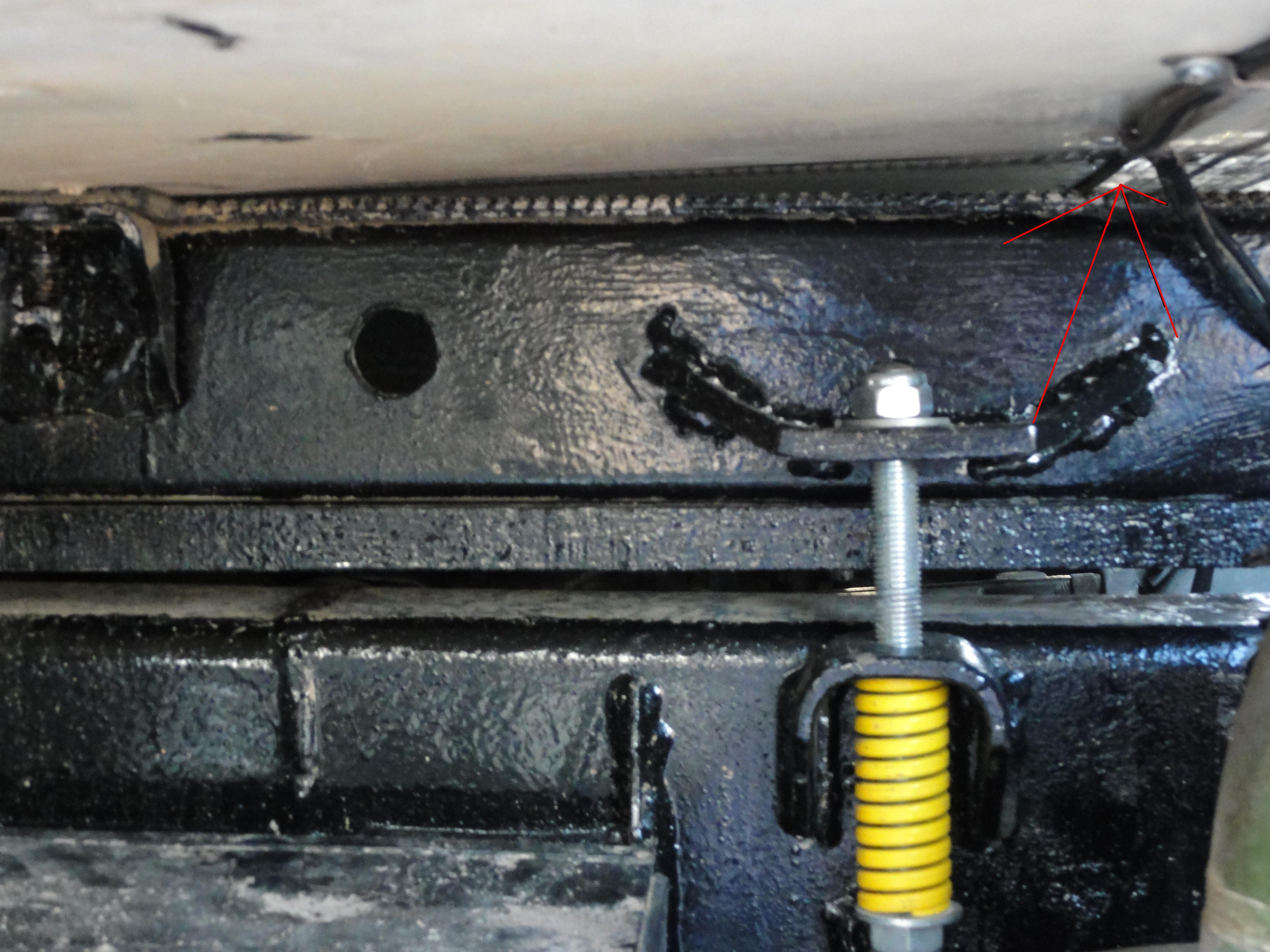

salut à tous reparti tout l'aprè'm au terrain avec des collègues, les ressorts permettent un débattement de deux bons cm mais la caisse se soulève légèrement de son châssis (à l'avant seulement) une photo sera plus explicite, pensez vous qu'à la longue la caisse ne supporte pas ce genre de gymnastique ? Sur la photo le camion est vraiment vrillé pour mettre les ressorts en tension comme ils sont

les ressorts font 10 cm de haut et 3,4 cm de diamètre

tibo a écrit :salut à tous reparti tout l'aprè'm au terrain avec des collègues, les ressorts permettent un débattement de deux bons cm mais la caisse se soulève légèrement de son châssis (à l'avant seulement) une photo sera plus explicite, pensez vous qu'à la longue la caisse ne supporte pas ce genre de gymnastique ? Sur la photo le camion est vraiment vrillé pour mettre les ressorts en tension comme ils sont
vu les les dimensions de tes ressorts, tu dois arriver à 26 mm de course avec un effort de 420 kgf par ressort. Ce qui veut dire que si tu as deux ressorts comprimés à fond, deux ressorts comprimés à moitié, tu exerces grosso modo 1T5 sur ton faux châssis.
A titre d'info, tes ressorts sont des ressorts de presse qualité extra forts. Il semble que les spires ne sont pas encore jointives donc tu n'as pas dépassé la charge maxi. Normalement c'est ton faux châssis qui encaisse tous ces efforts résiduels, il suffit qu'il soit dimensionné en conséquence..... Vu ce que pointe ta flèche sur la photo, décollement de la caisse / faux châssis je dirai que ce dernier n'est pas assez rigide ou bien que tes ressorts sont trop raides.
On a parfois intérêt à ne pas monter des ressorts trop durs.
Autre solution, car c'est près de la cabine que les déformations sont les plus fortes : corbeaux AR bridés, pour empêcher la caisse d'avancer au freinage, tension des ressorts dégressive en allant de l'arrière vers l'avant, avec les ressorts avant juste au contact mais pas pré comprimés. Si tu souques déjà tes ressorts au repos, ils ne libéreront jamais la caisse.

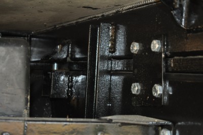

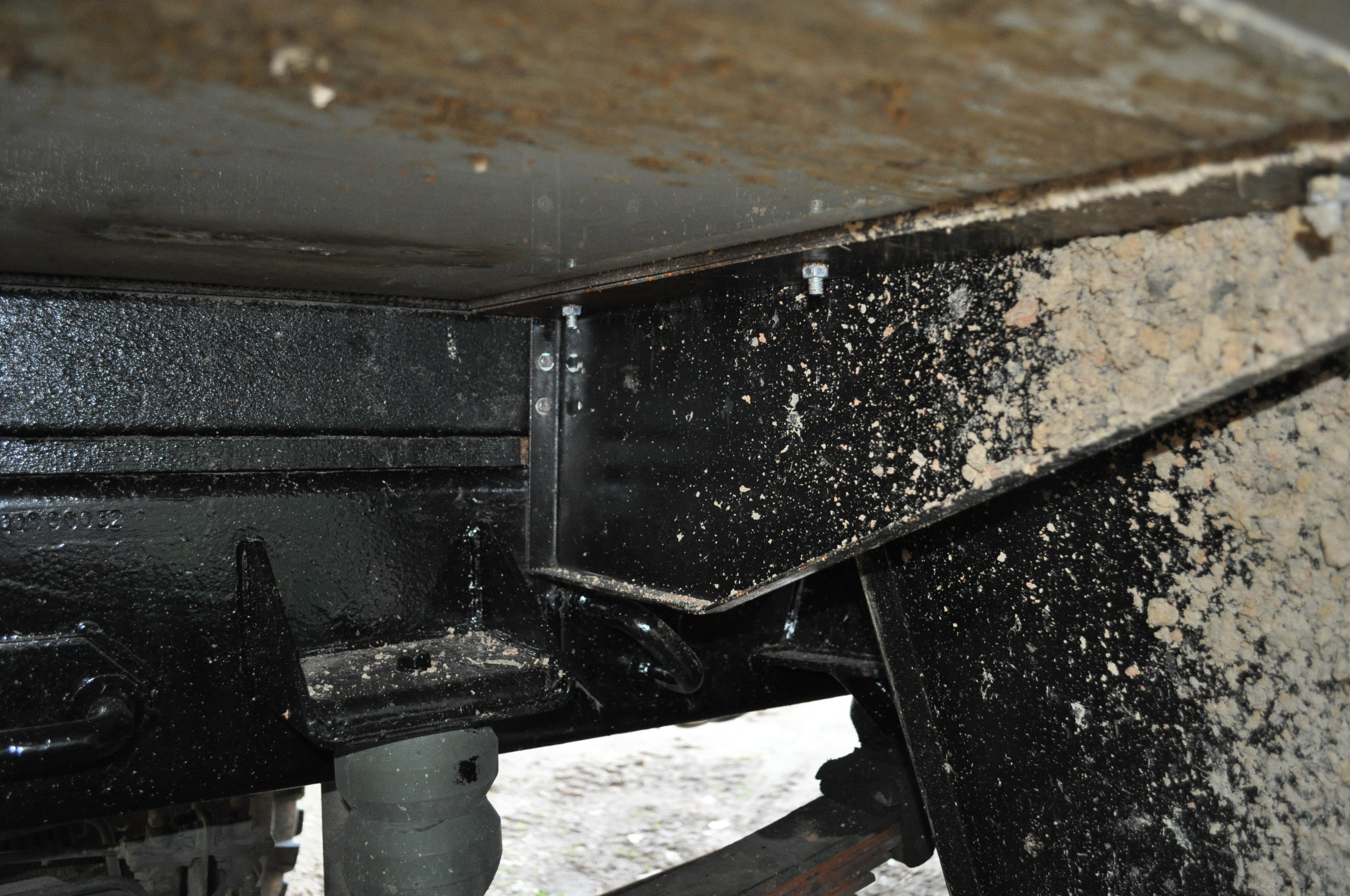

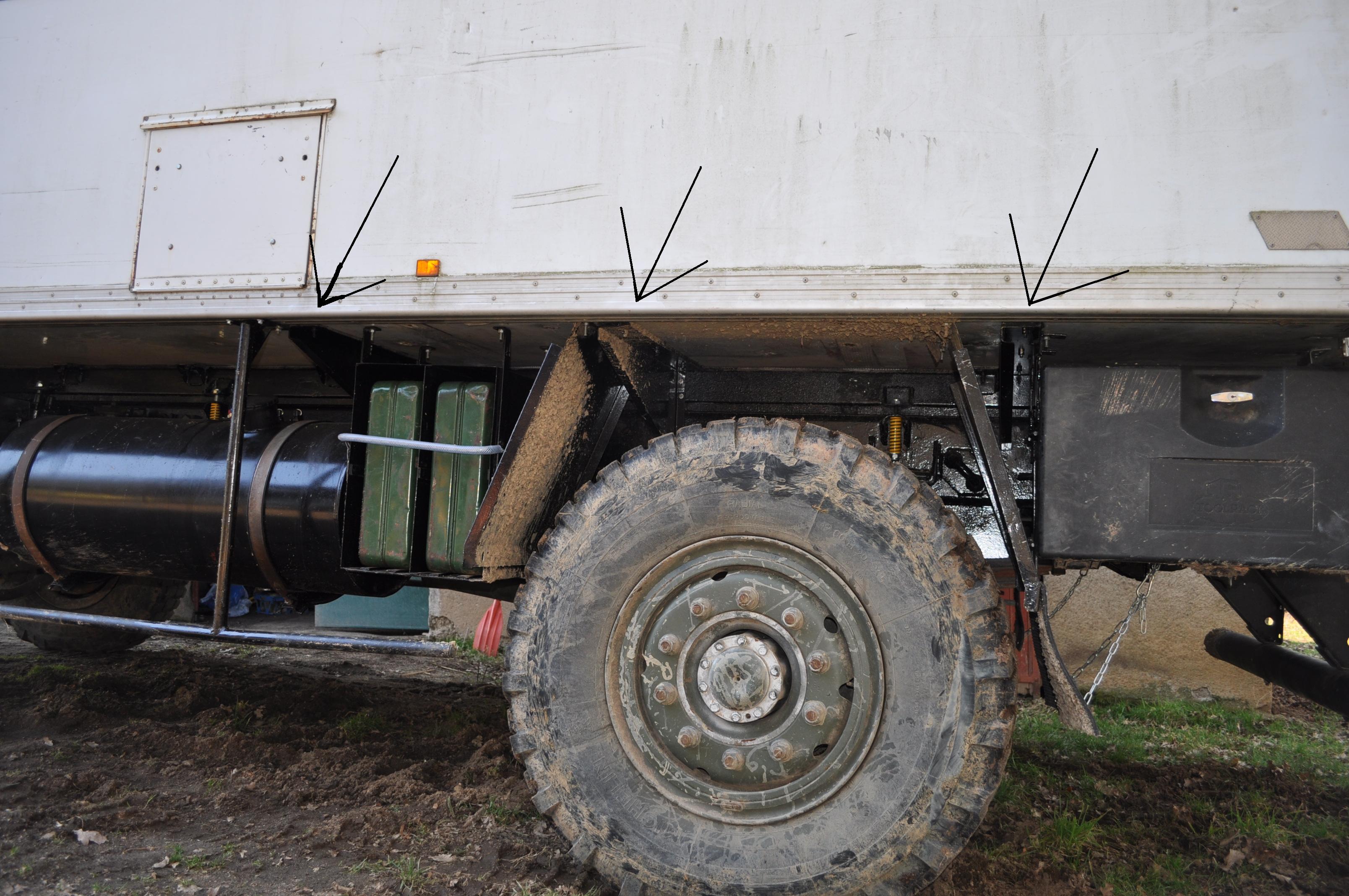

salut a tous je fais vite pour toi joen les dessous de madame et pour les autres si j'ai le temps ce soir
les équerres, tu as posé le faux châssis de ta caisse à cheval sur le châssis du camion donc il dépasse de chaque côté, c'était le cas pour le mien, je l'ai démonté et j'ai agrandi les lumière des fixations pour que ça tombe en face(je voulais faire comme toi) mais je pense que ça en vaut la peine
les 3 équerres

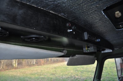

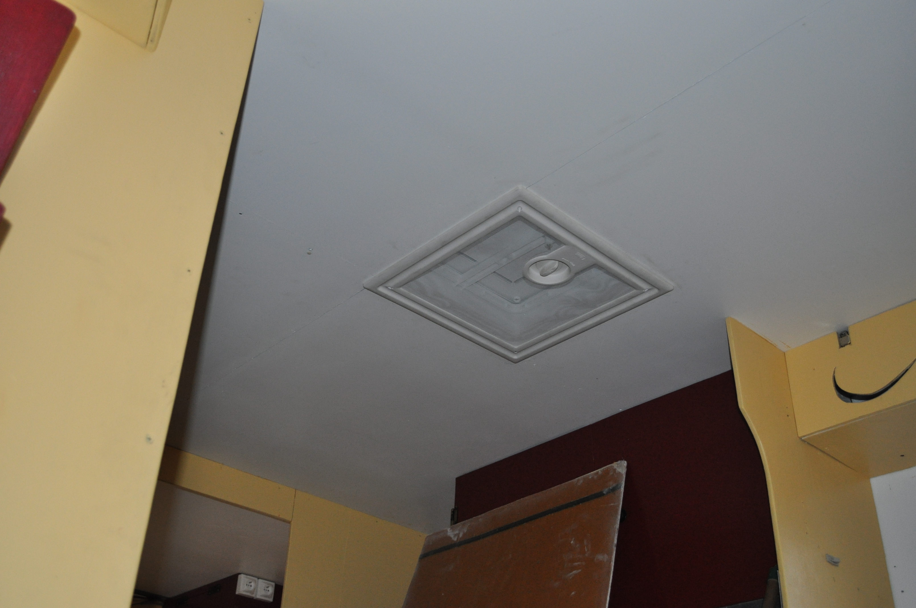

pour me rendre a mon bureau...vous connaisser la suite de la chanson
un cadeau de chez renault
pose du lanterneau

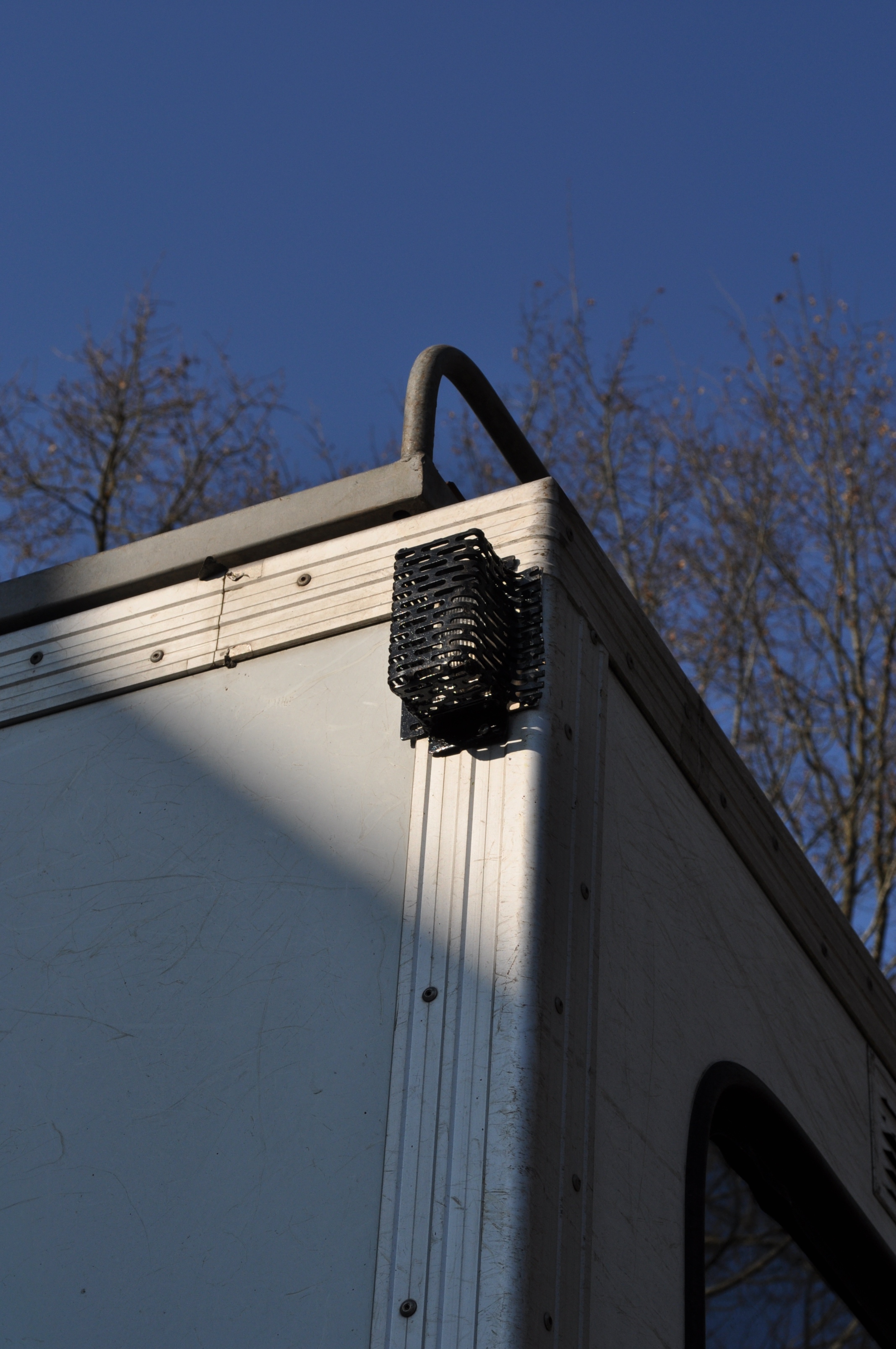

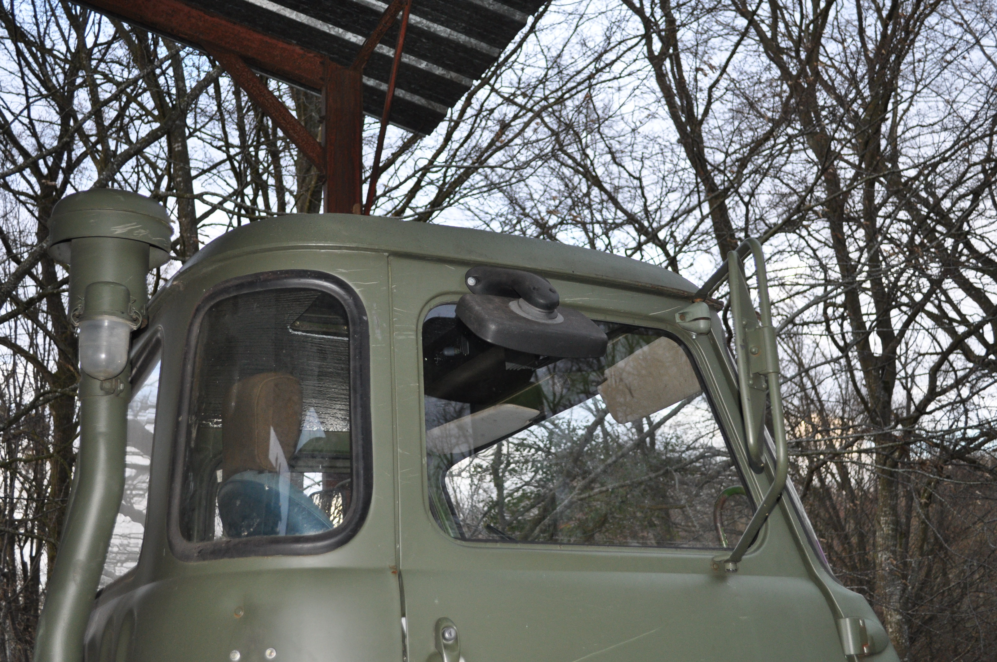

protection des feux de gabarie av
