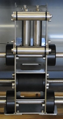

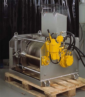

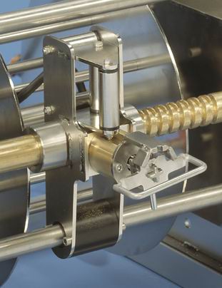

Bonjour a tous,
Sur certain treuil industriel, le guide câble se deplace, grace un système mecanique qui fait que le guide câble se deplace lateralement d'une valeur egale au diametre du câble, a chaque tour du tambour. Un rouleau a une gorge helicoïdale permettant l'aller retour du guide câble.
C'est pas facile a expliquer sans photo, mais quand on en vois un on comprends très bien le fonctionnement. Si je retrouve une photo....
on voit bien ici : http://www.scan-winches.com/fr/treuil-splitwinch.htm
Et voila même la description plus "pro : " L'entraînement du chariot est réalisé par l'intermédiaire d'une vis à filets croisés (une hélice à gauche et une hélice à droite taillées sur la même vis) et d'un écrou en bronze, automatiquement réversible à chaque butée de fin de course."
Bruno
