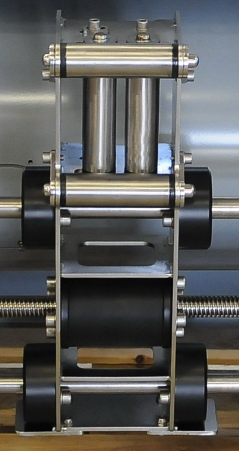

kroison1
Treuil & guide câble
Sujet : TREUILS / GUIDE câble.
Salut les jeunes. Je suis tombé par hasard sur votre forum sans trop bien comprendre ce que vous faites avec vos 4x4. Il y a des fous dans le désert avec des grosses roues et des Unimog ?! C’est bien, si cela ne pollue pas trop.
J’ai souvent utilisé pdt près de 15 ans des treuils CEV. Très bonne qualité. Très fiable. J’avais remplacé le câble par une corde de 5,5. Je fais de l’acrobatie à élastique et j’enchaine 7 à 12 sauts par jour. Je remonte donc au treuil pour une autre figure… Le problème est que j’ai fatigué tout les copains (es) et que ds 80% des entrainements, je suis seul. Donc il m’a fallu inventer toutes les télécommandes possibles pour remonter les 30 mètres. Une fois, j’ai failli mourir en me … noyant dans le Rhône après être resté pendu 4 heures avec la télécommande qui marchait mais sans que le treuil reçoive l’info. Histoire de petite visse débloquée. Après des années, c’est avec un vieux bout de bois et une charnière que j’ai la meilleure fiabilité.
Le guide câble (corde) était classique car le chevauchement n’avais pas d’importance hormis les frayeurs lorsque la corde se plaçait et sautait.
J’ai vu votre plaque de compression du câble. Bof. Au minimum je vous conseille un rouleau en nez de plaque pour diminuer le frottement malsain et pouvoir augmenter la pression. Le mieux est un galet mais le déplacement transversal doit être bien guidé pour éviter les phénomènes d’arc-boutement.
Aujourd’hui je mets au point un treuil à 5 enrouleurs pour le vol captif de montgolfière. Le guidage de la corde peut être fait grâce à un renvoi de transmission par vis sans fin ou par deux engrenages coniques. Puis sur une couronne : une bielle permet la translation du guide câble (sur un double guidage horizontal). Il faut ajuster la bielle pour que le guide câble fasse ses AR en fonction de la vitesse de la bobine. Compliqué. Sur cette vidéo de treuil pour parapente on voit sans bien comprendre un guide qui fait des AR.
à 3’44’’.
Le monde des moulinets de pêche utilise des guides fils. Les métiers à tisser industriels aussi.
En revanche, les guides câble les plus mieux bien, sont sur les gros palans industriels.
Le guide câble suit le vissage du câble et semble être « auto guidant ». J’ai encore pas tout compris mais je vous laisse voir sur :
http://www.lomag-man.org/palans/palans- ... 0palan.pdf page 18
http://www.canstahl.com/fr/products/hoist_01.html zoomé le schéma
http://www.adc.fr/userfiles/File/palan_ ... _TE_TF.pdf
ou à Hoists "rope guide"
http://www.rriuk.com/images/electricwir ... ature3.jpg
http://cn.novocrane.com/pic/20090613103515512.jpg
SI vous avez d’autres infos, je suis EXTREMEMENT PRENEUR.

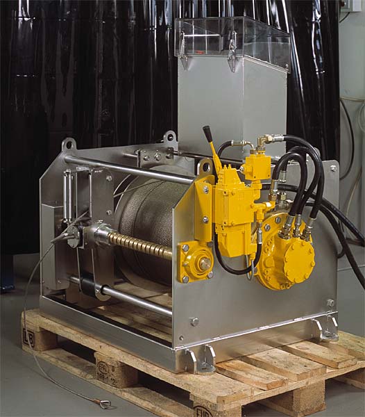

- bcmog
- Je découvre
- Messages : 386
- Enregistré le : 20 mai 2009 14:38
Re: guide câble
Bonjour a tous,
Sur certain treuil industriel, le guide câble se deplace, grace un système mecanique qui fait que le guide câble se deplace lateralement d'une valeur egale au diametre du câble, a chaque tour du tambour. Un rouleau a une gorge helicoïdale permettant l'aller retour du guide câble.
C'est pas facile a expliquer sans photo, mais quand on en vois un on comprends très bien le fonctionnement. Si je retrouve une photo....
on voit bien ici : http://www.scan-winches.com/fr/treuil-splitwinch.htm
Et voila même la description plus "pro : " L'entraînement du chariot est réalisé par l'intermédiaire d'une vis à filets croisés (une hélice à gauche et une hélice à droite taillées sur la même vis) et d'un écrou en bronze, automatiquement réversible à chaque butée de fin de course."
Bruno
Bruno
