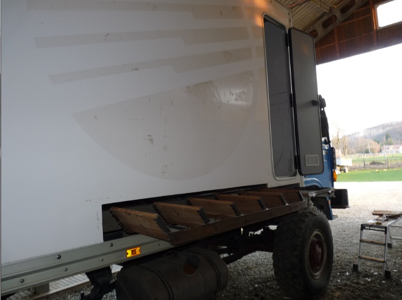

Salut à tous
SYLVAIN110 a écrit : 12 avr. 2019 19:48La caverne doit être bien équipée et outillée.... :drinkingcheers:
Ben en fait non pas tellement, la caverne ne peut pas recevoir le stationnement du camion.... :roll:
Sinon pour l'escalier, une disqueuse, une perceuse et un poste à souder. Pis juste un peu de peinture et hop..... :mrgreen:

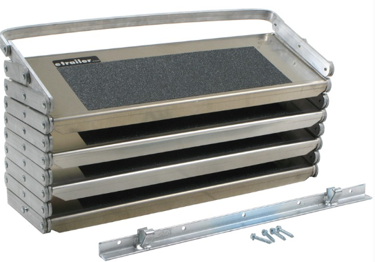

Hello,
Je relance le sujet, est ce que par hasard quelqu'un aurait une piste pour se procurer ce genre d'escalier pliable dans le commerce:
Capture d’écran 2022-01-05 à 01.15.36.png (119.25 Kio) Vu 3466 fois

J'ai trouvé que là et pas donné !!!
https://www.etrailer.com/RV/Brophy/SS04.html
Ils ont pas mal de choix...

Oui on en trouve facilement aux US sous l'appellation "Scissor Step" d'ailleurs le constructeur Brophy fait des truc qui ont l'air top.
Mais i ne sont pas distribué en Europe et je ne trouve pas non plus d'équivalent chez nous...

pour avoir vu un véhicule "long-cours" équipé d'un telle echelle, je n'en suis plus si fan.
Ca manque de stabilité et de durabilité dans le temps (ils ont terminé leur voyage avec un tabouret...). mais peut être que ca existe en robuste, fiable, etc. Mais Quid du poids, du prix, etc?

Je suis d'accord, il y a de meilleur solution.
Mais avec mon B90, je ne trouve pas de solution satisfaisante.
J'aimerais pouvoir sortir du camion en marche avant comme avec un escalier.
Mon camion est un fourgon et mon réservoir est juste au niveau de la porte latéral.
impossible d'y installer un escalier escamotable classique qui se glisserait sous le châssis.
Et je n'ai pas envie de devoir stocker un escabeau/échelle à l'intérieur du camion.
Avec ce type d'escalier pliant, je pourrais le stocker à l'extérieur et à l'arrière relativement facilement.

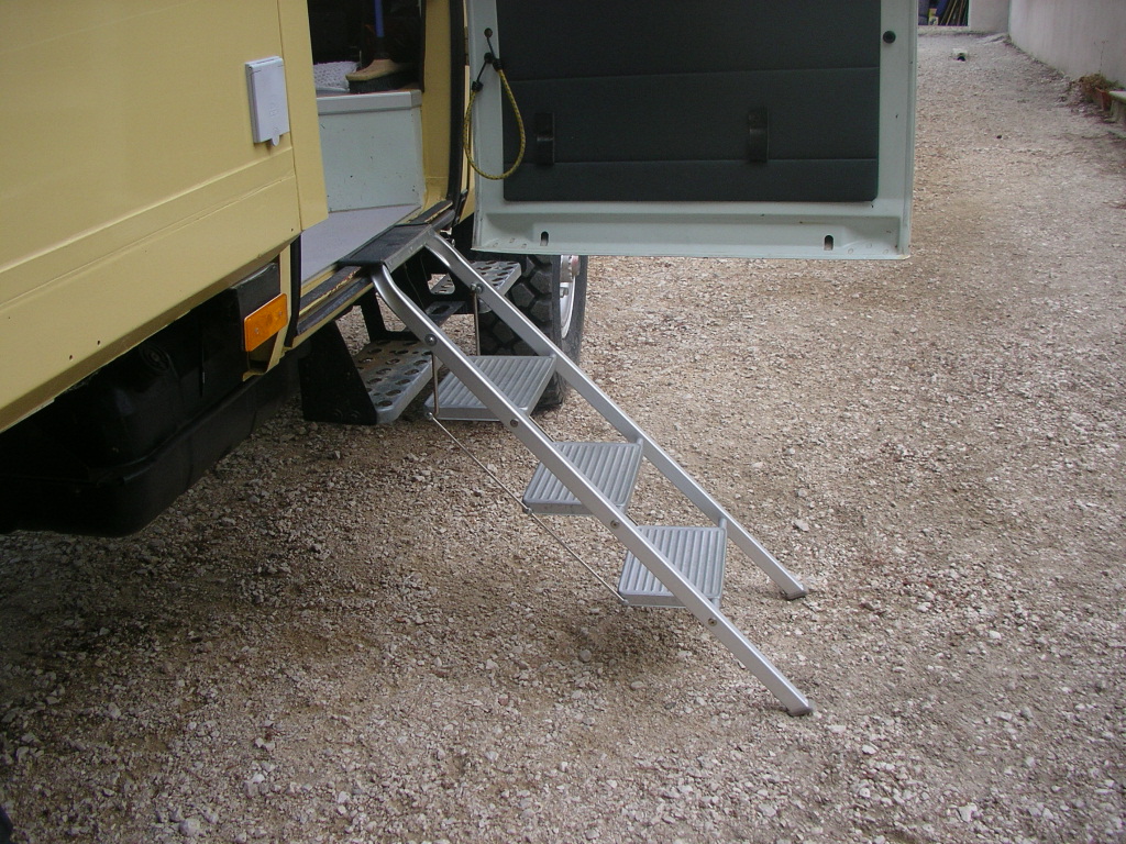

perso, j'ai acheté un escabeau en alu, découpé la partie avec les marches, ajouté un barre ronde en haut qui vient s'insérer dans une fixation que j'ai faite sous la cellule. ca fonctionne super bien. on descend en marche avant et je stock l'échelle contre la porte de la cellule (coté intérieur)

un peu comme ça:
J'ai pensé également à cette solution.
Tu aurais des photos de ton système ?

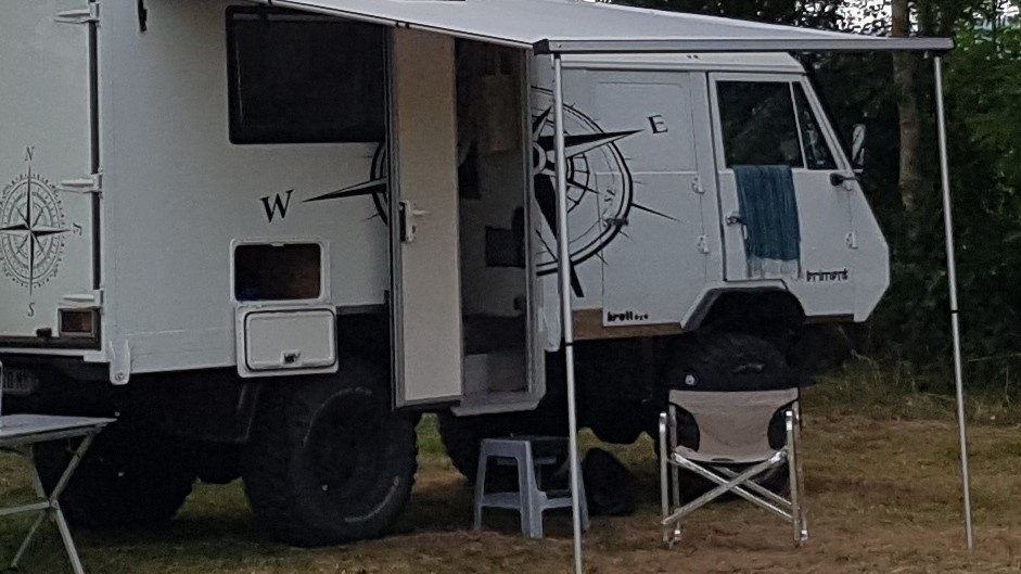

Bonjour à tous
Nous on a ça depuis plusieurs années sans aucun souci ( je fais 100 Kg ) C'est pas lourd , c'est stable , c'est pas cher et ça résiste bien . Cela nous sert même de tabouret à l'occasion . Nous le rangeons derrière la porte quand on roule .
Quand on cherche à gagner du poids ( le BRUTT , pas moi !) ce peut être une solution .
Bonne journée à tous .
