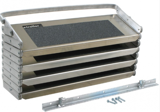

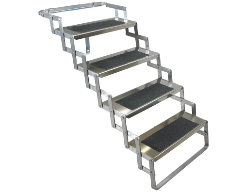

Je relance le sujet, est ce que par hasard quelqu'un aurait une piste pour se procurer ce genre d'escalier pliable dans le commerce:
Capture d’écran 2022-01-05 à 01.15.36.png (119.25 Kio) Vu 2872 fois

Muth67 a écrit : 05 janv. 2022 01:34 Hello,
J'ai trouvé que là et pas donné !!!
https://www.etrailer.com/RV/Brophy/SS04.html
Ils ont pas mal de choix...

Oui on en trouve facilement aux US sous l'appellation "Scissor Step" d'ailleurs le constructeur Brophy fait des truc qui ont l'air top.
Mais i ne sont pas distribué en Europe et je ne trouve pas non plus d'équivalent chez nous...

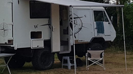

pour avoir vu un véhicule "long-cours" équipé d'un telle echelle, je n'en suis plus si fan.
Ca manque de stabilité et de durabilité dans le temps (ils ont terminé leur voyage avec un tabouret...). mais peut être que ca existe en robuste, fiable, etc. Mais Quid du poids, du prix, etc?

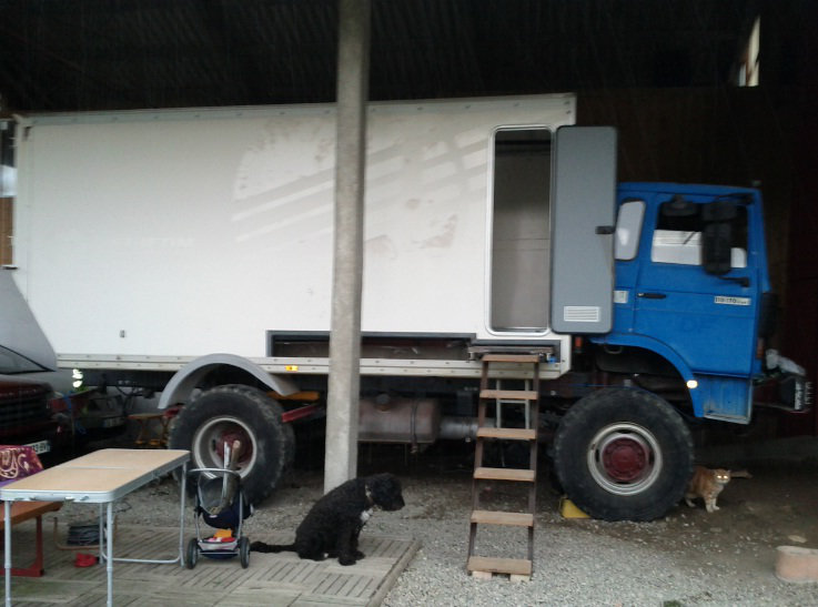

Re: Solutions accés à la cellule
Message par Slecq »
perso, j'ai acheté un escabeau en alu, découpé la partie avec les marches, ajouté un barre ronde en haut qui vient s'insérer dans une fixation que j'ai faite sous la cellule. ca fonctionne super bien. on descend en marche avant et je stock l'échelle contre la porte de la cellule (coté intérieur)

un peu comme ça:
J'ai pensé également à cette solution.
Tu aurais des photos de ton système ?

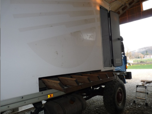

Messages : 20215

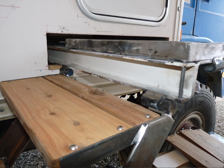

comme je viens justement d'en sauver les photos .. celle de fab38 enfin c'est plus un escalier pour le coup, astucieux mais faut avoir la place viewtopic.php?p=126655#p126655

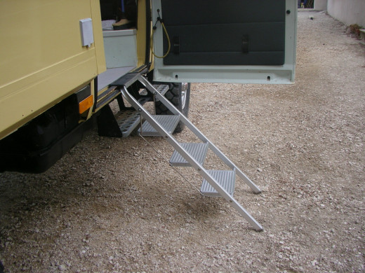

Bonjour à tous
Nous on a ça depuis plusieurs années sans aucun souci ( je fais 100 Kg ) C'est pas lourd , c'est stable , c'est pas cher et ça résiste bien . Cela nous sert même de tabouret à l'occasion . Nous le rangeons derrière la porte quand on roule .
Quand on cherche à gagner du poids ( le BRUTT , pas moi !) ce peut être une solution .
Bonne journée à tous .
Pivot .
Messages : 20215
a priori fab s'y est repris a 3 fois pour obtenir ce qu'il voulait en fait ...c'est a l'usage qu'on se rend compte de ce qui est bien et de ce qui l'est moins... sauf a "profiter" des essais des autres viewtopic.php?p=186846#p186846
