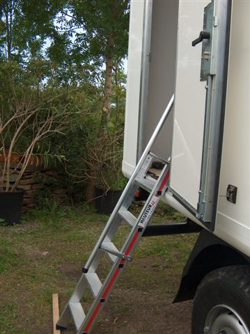

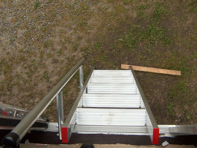

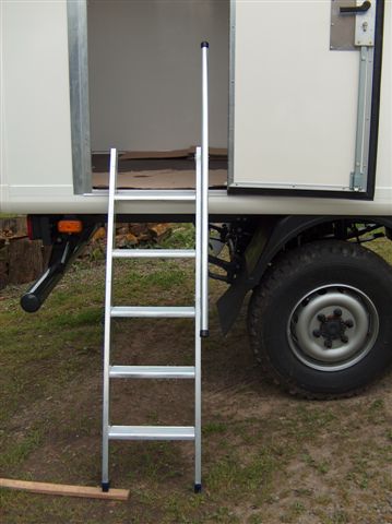

en ce qui concerne Balou, nous avions aussi le souci de lonter dans la cellule
Nous avons opté pour une échelle que nous rangeons sur la porte intérieur.
Cette échelle dispose d'une main courante.
Je passe une photo a PASCAL car toujours des soucis pour mettre les photos sur le site
- Messages : 21457
Re: Echelle d'accés à la cellule!
voilà donc les dites photos:balou a écrit : en ce qui concerne Balou, nous avions aussi le souci de monter dans la cellule

balou
La barre anti encastrement d'origine du véhicule est à 60 cm environ du sol, elle est faite d'un tube assez gros qui je pense dans l'avenir va me servir de réserve d'air, un stock tampon avec le compresseur de Balouhippo a écrit :parlant de porte à faux...ça m'interresserai Vincent, que tu me dise à quelle hauteur du sol sont tes barres anti encastrement arrières ..OB1KnoB a écrit :Oki merci.
Vu la configuration (porte à faux) tu peux facilement faire des rails pour la fixer et la faire glisser sous le châssis juste en dessous de la porte![]()
et pour revenir à l'echelle, ou escalier pour être plus précis car les marches bien qu'étroites , sont plates non?
donc est il fixé quelque part?
Pascal
En ce qui concerne l'échelle, oui les marches sont plates et agréable dans l'utilisation. Le rangement se fait par deux crochets sur le coté intérieur de la porte de la cellule, légére en alu pas de souci de manipulation, elle ne gêne pas quand la porte est fermée si nous sommes dans la cellule.
J'ai mis en place du fait de l'inclinaison de Balou, un petit montage avec une patte fixée sur l'échelle et une vis réglable afin de compenser la différence de niveau au sol
Nous avons fait l'achat de notre échelle chez un spécialiste pour une somme relativement correcte ( moins de 100 euros ) au regard des produits type camping car qui ne sont pas adaptés à nos véhicules et qui restent assez chers

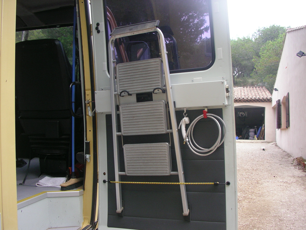

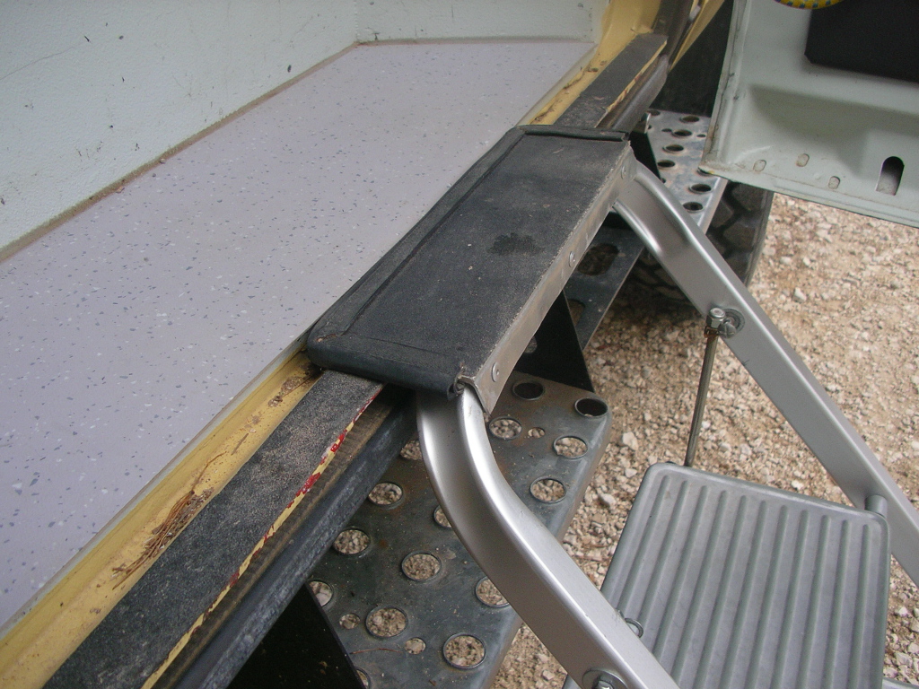

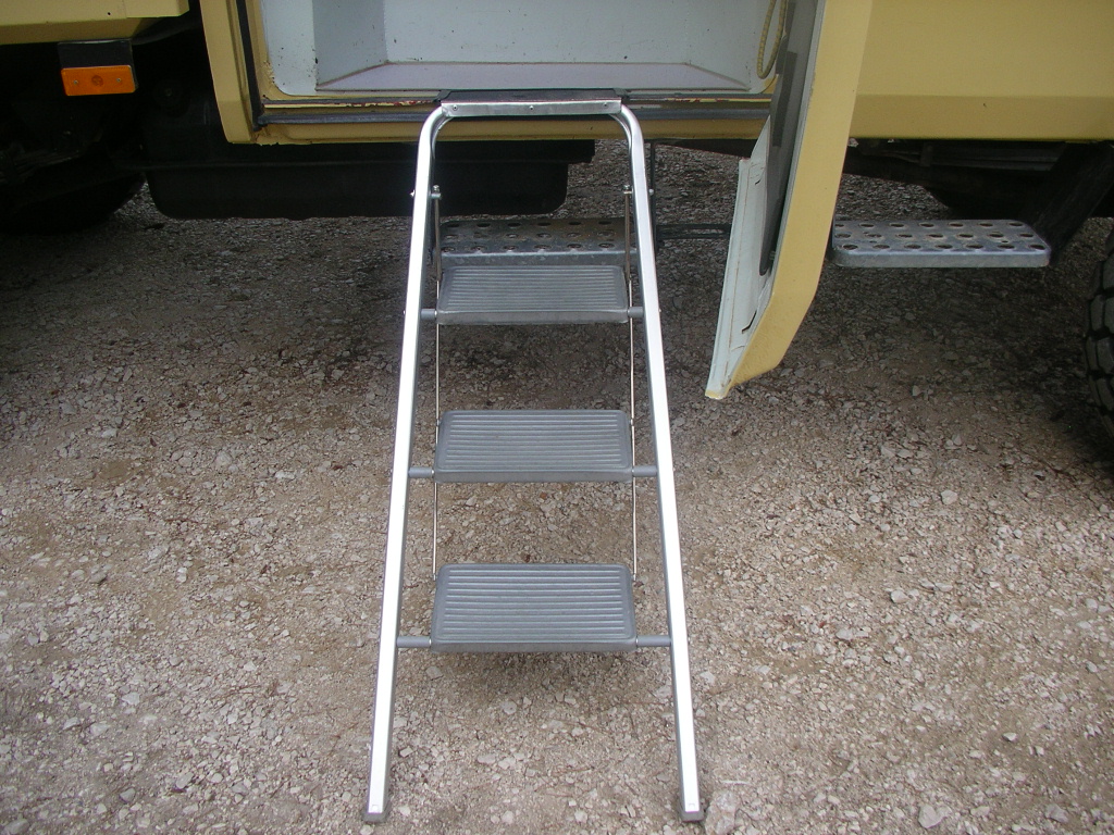

Voici ma solution.....
Escabeau alu de chez Casto machin , legeres modif,poids dérisoire,et mise en place très facile.....et si je me souviens bien ,moins de 30€....
et surtout la largeur des marches et leurs incliniason "automatiques" me permettent de descendre de face....sans aucun problèmes.
Pour le transport ,un simple support sur l'intérieur de la porte et un sandow.

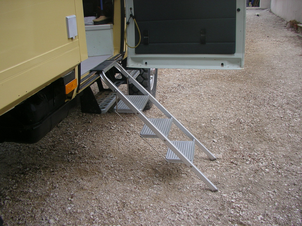

Voilà la photo.
Il fallait que je grimpe à 1.40 en respectant les normes afnor d'aménagement de CC (en vue passage veritas de la cellule pour cg vasp caravane du camion) soit les H inter marches, la largeur et la profondeur des marches ainsi que la résistance.
j'ai récupéré sur le container des espèces d'attaches de portes latérales munies d'axes sur lesquels l'escalier vient s'enfiler, il est donc solidarisé mais cependant "articulé" et suit l'inclinaison éventuelle liée au terrain.
Le "socle" n'est pas fini, le parpaing ne fait pas partie du lot
Poids moins de 10kg (sans le parpaing)
J'ai un superbe escalier pliant d'origine du camion en galva / 7 marches / H replié 8cm/ largeur 60 à vérifier/ Longueur plié dans les 180cm: vient coulisser sur des cornières de 5x5 sous la caisse: indestructible mais lourd. Si ça interesse qq1, un troc quelconque doit être possible....
