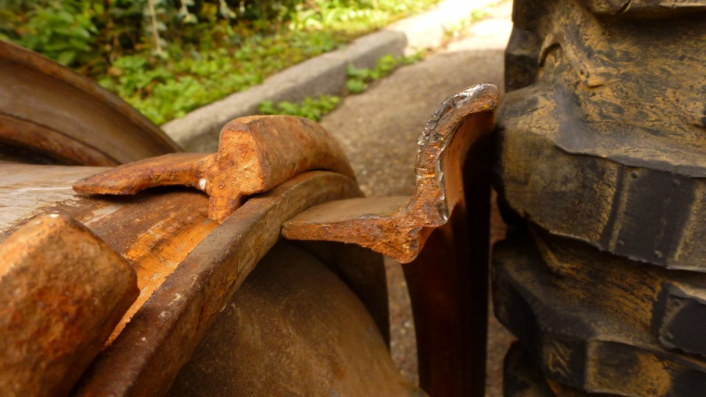

Quand je regarde mes jante cerclées d'origine il y a un espace entre la jante et le tambour.
Belle journée

Honnêtement j'ai du mal à voir s'il ne sont pas en contact. Si c'est le cas, c'est à proscrire ? Il faudrait que je fasse aleser mes tambours ?
Messages : 21396
Re: Recherche jantes cerclées B110 pour mon Iveco 40.10 4x4
j'ai envie de te dire que ça va s'usiner tout seul si ça touche ^^ plus sérieusement, si la roue une fois levée tourne librement et sans bruit suspect...ma fois que demander de plus. je ne saurais pas te retrouver une photo postée une fois par nh3 Raphael, prise en islande de jantes 15 pouces montée sur un daily 4x4, alors que ça semble impossible (peut être qu'ils avaient un peu tourné les tambours effectivement) mais il semble pas y avoir ou passer un ongle entre les 2.

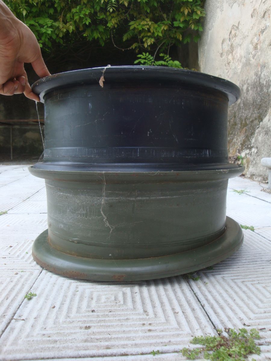

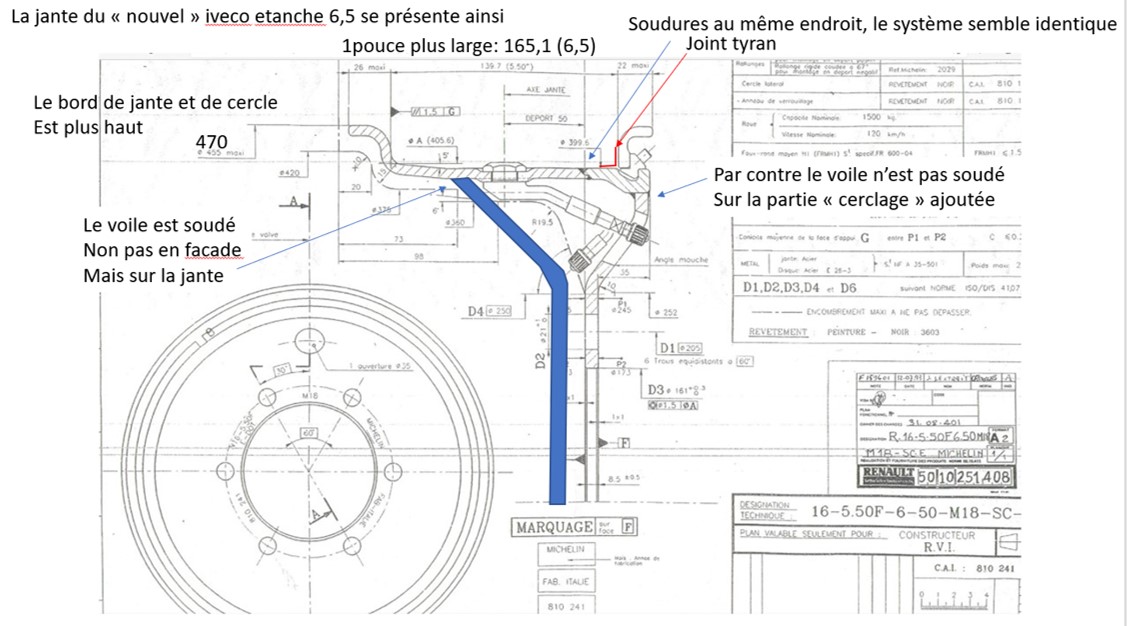

si ces jantes, dont on sait qu'elle sont de taille légerement inférieures aux autres en diametre externe, n'empechent nullement de monter des pneus en 900r16 (selon dimitri), qu'elles sont étanches comme les autres avec le joint tyran.
jante de B 825 au dessus plus petite que la 900 au dessous
on ne voit pas pourquoi elles ne pourraient pas servir de base si l'objectif est de toutes façons de retirer leur voile pour en souder un autre a l'entraxe iveco pour obtenir de la même façon des jantes cerclées etanches pour iveco .
donc je pense qu'il y a des chances pour que ça ne soit pas ça que comptait faire bouzinac.

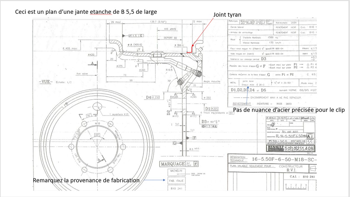

on sait par kairn qu'avant ils transformaient sans problème des jantes iveco cerclées non etanches, en jantes étanches toujours cerclées.
sur cette premiere partie il n'y a pas de doutes puisque Pascal de chez Bouzinac écrivait effectivement ceci en 2016:
BOUZINAC a écrit : 28 oct. 2016 08:39 ....
Sur les jantes à cercles, la différence est essentiellement pour faire l'étanchéité entre une tubetype et tubeless. Nous pouvons passer d'une roue tubeless en tubetype sans aucun problème et dans le sens inverse, il faut vérifier le système de montage des cercles et reboucher la lumière de valve (oblong) pour repercer un trou de valve pour pouvoir monter une valve tubeless.
mais qu'il ne peuvent plus le faire par ce qu'ils n'ont plus de source d'approvisionnement du cercle .
c'est un peu surprenant car on pourrait penser que s'ils fabriquent des jantes ça n'est pas le cercle qui devrait leur poser trop de problème a faire :roll: sauf que peut être le circlip géant est d'une nuance de metal différente du fait de l'elasticité requise, là ou la jante elle même est en acier relativement doux je suppose.

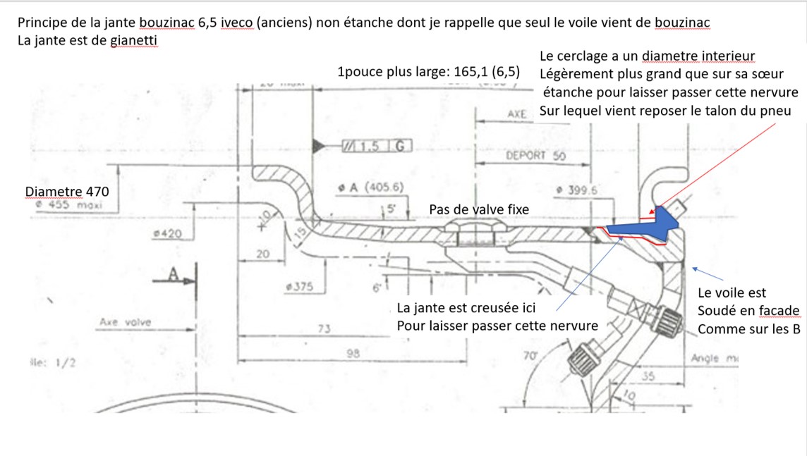

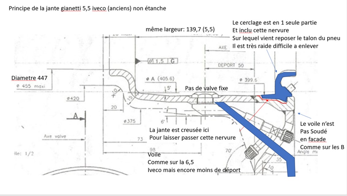

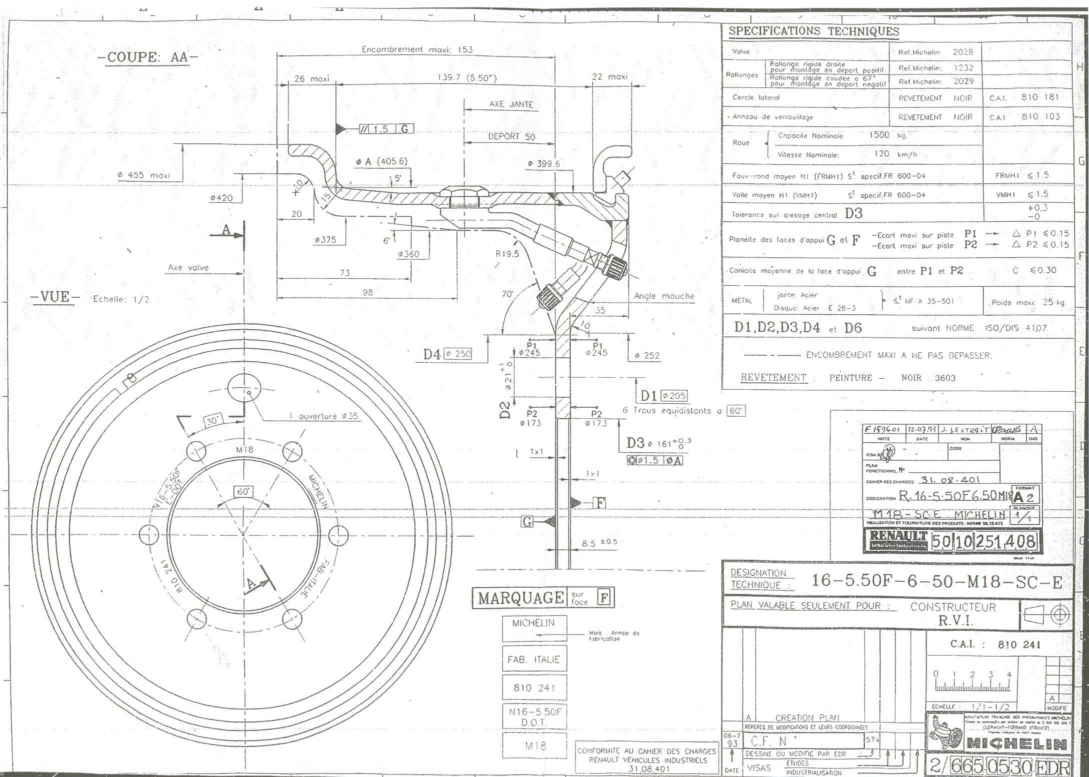

de mon coté je n'ai pas de jante de B mais nous avons le plan de celle ci,
plan d'une jante de B

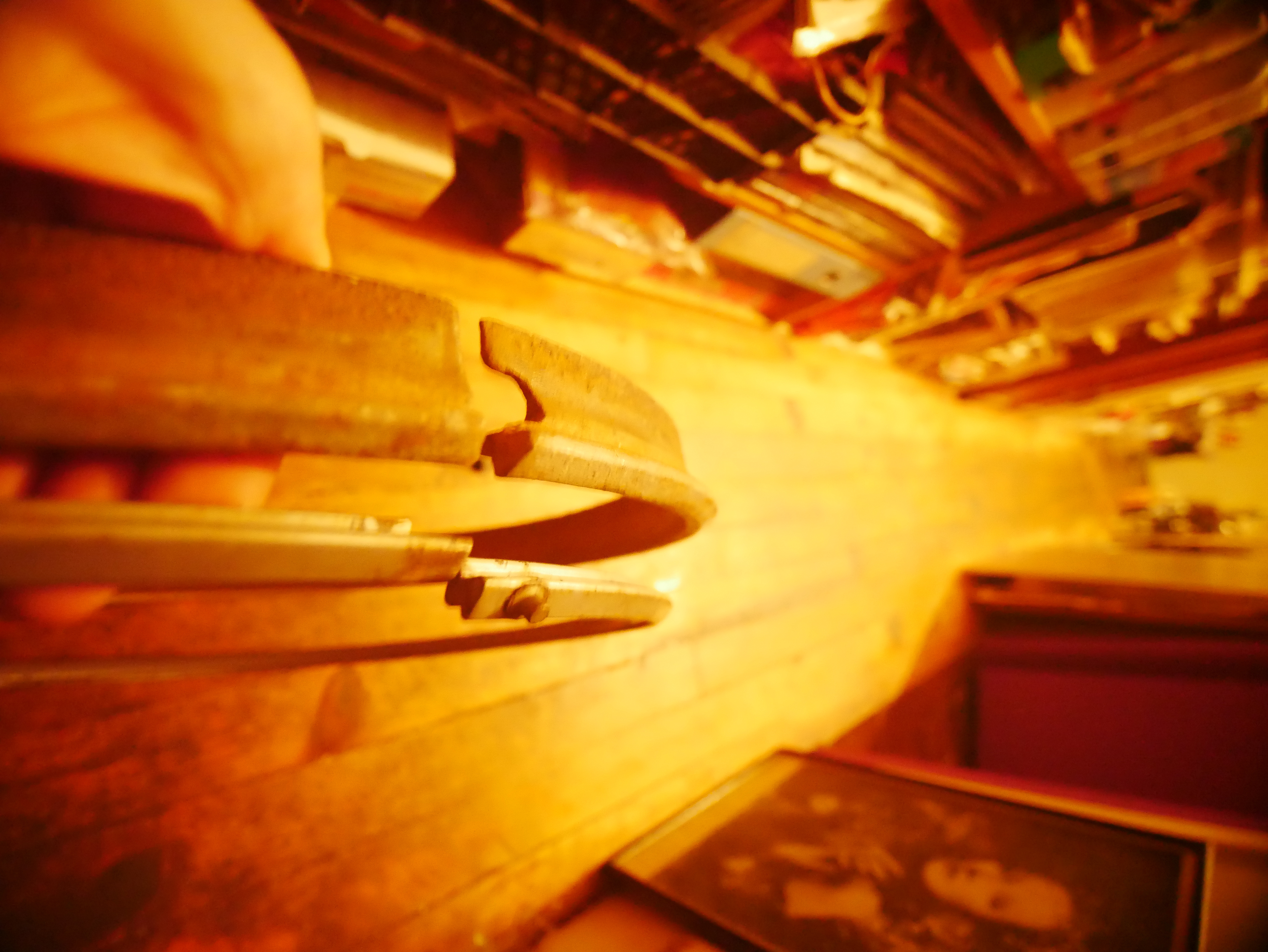

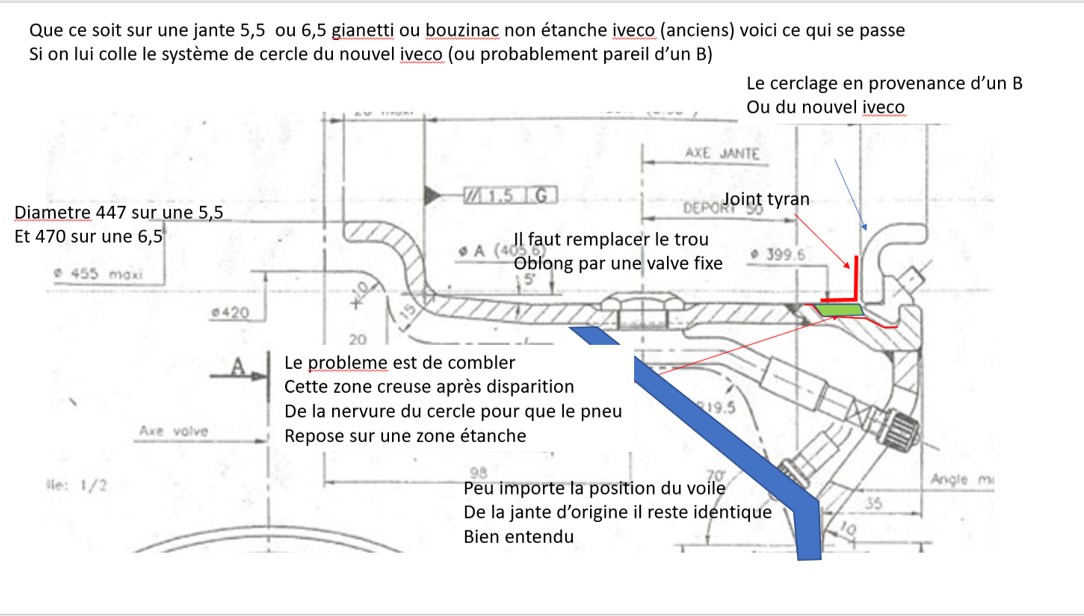

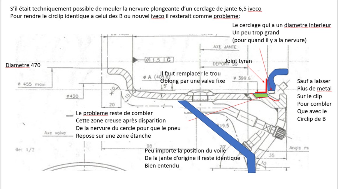

par ailleurs, j'avais déjà montré que le gros cerclage difficile a enlever sur les jantes iveco peut être remplacé par sur la jante telle quelle sans modification, par le cerclage d'une jante 6.5 iveco en 3 parties.
on voit ici que les cerclage vont aussi bien l'un que l'autre: ici celui d'une 6.5 dont on comprend pourquoi il est beaucoup plus souple que celui de 5.5 qui porte tout le flasque de jante et est donc très dur a ouvrir
je viens d'aller chercher le cerclage d'une jante du nouvel iveco et le fait est que la section est identique a celle d'une jante de B et que ce cerclage me semble tout a fait compatible avec une jante cerclée iveco de base (5.5 ou 6.5) a ceci pres qu'il faut recharger un peu d'acier sur la jante là ou doit reposer le talon du pneu (car avec le cerclage iveco non etanche le pneu repose sur le cerclage pas sur la jante qui a un diametre legerement réduit pour laisser passer la nervure du cerclage.
et ici la section d'un clip de B identique au nouvel iveco et très fin donc très facile a démonter d'autant qu'il n'a pas cette foutue nervure coincée entre la jante et le talon du pneu qu'ont les 2 autres vus au dessus
et je viens aussi de constater que les jantes du nouvel iveco sont soudées de la même maniere que celles des B juste avant le cerclage, a tel point même qu'on peut se demander si le système de cerclage n'est pas strictement identique pour les 2 marques et qu'il est juste soudé sur la jante en fonction du besoin (iveco ou b ...)

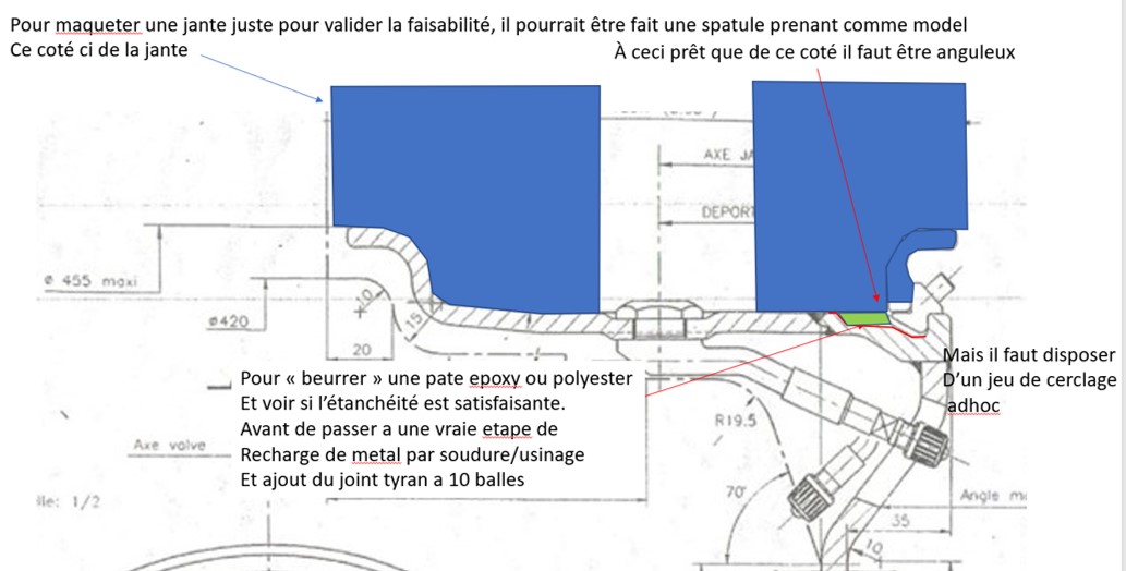

il y a donc de fortes chances pour que bouzinac cherche, soit a récupérer juste le cerclage et a recharger la jante d'origine a l'endroit ou elle doit faire etancheité avec le talon, soit qu'ils déssoudent toute la partie dédiée eu cerclage sur celle de B et la ressoudent sur jante iveco dont le voile n'est pas attaché a l'exterieur comme sur les B (sauf sur 1 model: les 6.5 modifiées par bouzinac sur base gianetti justement, qui elles sont faites comme les jantes de B)
vous allez dire que c'est se donner bien du mal a comprendre ce qu'ils font .....pour rien
mais je pense que au final la modif qu'ils font est peut être plus simple a faire que beaucoup d'autres solutions faites maison qu'on a pu voir passer depuis 10 ans .
et je sais que beaucoup ne voient pas l'interet de garder des jantes cerclées, en particulier tout ceux qui ont eu a transpirer pour démonter les leurs, mais il faut aussi comprendre que autant il faut un pieds de biche voir 2 pour demonter des gianetti 5.5 cerclées, autant un ou 2 gros tournevis suffisent pour des 6.5 gianetti ou bouzinac ... et un petit tournevis voir même pas d'outil du tout pour démonter celles des ivecos récents (et probablement B )
(attention , je rappelle que faire des micmac de cerclage n'est pas sans risque! et c'est bien pour celà qu'il eut été très intéressant de savoir ce que fait exactement bouzinac dans leur premiere solution (rendre etanches celles d'iveco) comme de la seconde (changement de voil d'une jante de B ou prélevement de tout ou partie de son cerclage )
ici la comparaison entre circlip de 6.5 non etanche et circlip de 6.5 etanche (nouvel iveco)

bon, je sais que ça ne passionne pas les foules, mais parfois sur le long terme certains y trouvent leur compte,
donc même si personnellement j'ai déjà quitté le monde des jantes cerclées non étanches avec les jantes du "nouvel" iveco,
je pousse le raisonnement pour ceux qui rêveraient peut être de le quitter a leur tour sans se ruiner.
je ne connais l'entreprise bouzinac que par les interventions des uns ou des autres sur ce forum et je ne suis donc pas en mesure de savoir quelles sont leurs capacités industrielles pour comprendre leurs limitations,
mais j'ai de plus en plus l'impression que ce ne sont pas des emboutisseurs de jantes mais seulement des soudeurs d'éléments standard ou je me trompe ?
quelqu'un a t'il visité l'entreprise ou est il en mesure de nous donner plus de renseignements a ce sujet ?
plusieurs éléments me poussent a ces conclusions: déjà un récent MP de quelqu'un me disant qu'ils ne disent pas vraiment ce qu'ils sont capables de réaliser mais qu'ils poussent pour placer ce qu'ils ont en stock ... ce qui est industriellement légitime après tout mais on ne sait pas si c'est par ce qu'ils sont limités par l'assemblage d'éléments emboutis par d'autres ou pas .
2eme chose: certains rapportent ici qu'ils ne sont pas en mesure de fabriquer les cerclages pour jantes etanches par ce qu'ils n'ont plus de stock mais proposent de faire des modifications si on leur apporte la matiere premiere : sous la forme de jantes de B mais d'un model en particulier
et ceci m'amène a un autre constat que j'avais fait en 2009:
avant que tout le monde ne commence a se lancer dans la fabrication ou cherche de solutions alternatives pour les jantes d'iveco (a commencer par Bruno ici )
nous ne connaissions que 3 types de jantes montées sur les vieux daily: toutes les 3 cerclées non étanches , en 2 largeur :
la 5.5 gianetti
la 6.5 gianetti
la 6.5 bouzinac dont on a rapidement constaté qu'il s'agissait en fait de 6.5 gianetti avec un voile modifié par bouzinac, donc déjà elles n'étaient pas 100% bouzinac : la matiere premiere venait déjà d'italie : jante et cerclage
par hasard en gribouillant sur les plans de la jante de B pour résumer les différents constats faits plus haut pour qu'ils soient plus faciles a comprendre pour quelqu'un qui n'a pas les différents models de jantes sous les yeux, je me rend compte que les jantes de B viennent aussi d'italie c'est écrit dessus...
pas forcément de chez gianetti mais pourquoi pas ?
après avoir constaté (voir les images au dessus) que la jante du nouvel iveco est construite de la même maniere que celle des B avec un circlip qui semble même identique (seul le diametre du cercle extérieur est variable d'une version a une autre mais comme il l'est déjà entre 2 jantes de B 8.25 ou 900)
après avoir constaté que bien que les cerclages des 5.5 et des 6.5 sont très différents, ils sont compatibles avec les 2 jantes dont seule la largeur varie (et la hauteur de rebord) mais pas la gorge d'accroche.
puis avoir constaté que la seule différence apparente entre les jantes etanches et celles qui ne le sont pas est la petite cavité qui laisse passer la nervure plongeante des cerclages non etanches...
voici le résumé en image des différences constatées entre les différents models, a vous de tirer le constat sur ce qu'il est possible de faire pour passer de non étanche a étanche (ce que fait bouzinac pour 700/800 euros si vous leur amenez la matiere premiere ... et a vous de tirer les conclusions si vous etes en mesure d'en faire autant sans passer par eux. ou si même le jeux en vaut la chandelle ..ou pas...

l'étape suivante, mais je n'ai pas trop le lieu pour faire ça actuellement , et mes pièces sont éparpillées aussi a différents endroits géographiques...
et surtout je n'ai pas de jante de B pour vraiment valider si c'est viable de s'en servir comme donneur de cerclage uniquement:
ce serait de faire un maquettage uniquement pour valider l'étanchéité et la sureté du système en comblant le petit espace ou doivent reposer le joint tyran puis le talon du pneu sur les jantes iveco, avec une pate polyester ou epoxy : bien entendu ce n'est pas viable comme solution définitive car le matériaux se désagrègerait forcément sous l'action combinée mécanique et chaleur qui le décollerait du métal.
mais ça permettrait de tester cette théorie avant de passer par une soudure définitive visant a recharger la zone en question, soit bouzinac rechargeait cette zone, soit ils déssoudaient cette partie de la jante (je rappel que sur les ivecos gianetti le voile n'y est pas attaché contrairement aux B et iveco bouzinac)
pour y coller celui de jantes étanches (puisqu'on voit bien sur le plan d'une jante de B que cette partie est rapportée soudée même d'origine et c'est aussi le cas sur le nouvel iveco)
et se tenir très loin lors du gonflage bien entendu!
mais il me semble que le risque est surtout que ça ne prenne pas la pression, je pense que le clipage est identique et donc normalement safe, pour peu qu'on prenne soin de ne pas mélanger le circlip simple avec un cercle des anciennes jantes car le circlip simple , contrairement a celui de l'ancien système n'est vérouillé que par le cerclage pas par le talon du pneu qui appuyait sur la nervure donc gros danger: avec l'ancien cerclage il y a un jeu suffisant pour que le circlip se fasse la malle !!!
