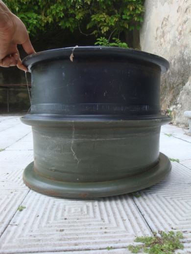

si ces jantes, dont on sait qu'elle sont de taille légerement inférieures aux autres en diametre externe, n'empechent nullement de monter des pneus en 900r16 (selon dimitri), qu'elles sont étanches comme les autres avec le joint tyran.
jante de B 825 au dessus plus petite que la 900 au dessous
on ne voit pas pourquoi elles ne pourraient pas servir de base si l'objectif est de toutes façons de retirer leur voile pour en souder un autre a l'entraxe iveco pour obtenir de la même façon des jantes cerclées etanches pour iveco .

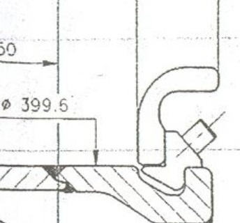

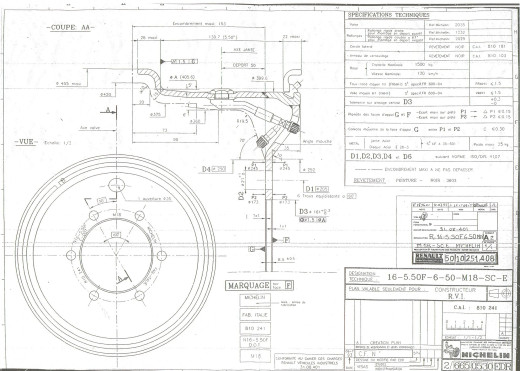

de mon coté je n'ai pas de jante de B mais nous avons le plan de celle ci,
plan d'une jante de B

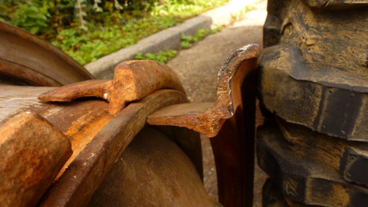

par ailleurs, j'avais déjà montré que le gros cerclage difficile a enlever sur les jantes iveco peut être remplacé par sur la jante telle quelle sans modification, par le cerclage d'une jante 6.5 iveco en 3 parties.
on voit ici que les cerclage vont aussi bien l'un que l'autre: ici celui d'une 6.5 dont on comprend pourquoi il est beaucoup plus souple que celui de 5.5 qui porte tout le flasque de jante et est donc très dur a ouvrir
je viens d'aller chercher le cerclage d'une jante du nouvel iveco et le fait est que la section est identique a celle d'une jante de B et que ce cerclage me semble tout a fait compatible avec une jante cerclée iveco de base (5.5 ou 6.5) a ceci pres qu'il faut recharger un peu d'acier sur la jante là ou doit reposer le talon du pneu (car avec le cerclage iveco non etanche le pneu repose sur le cerclage pas sur la jante qui a un diametre legerement réduit pour laisser passer la nervure du cerclage.
et ici la section d'un clip de B identique au nouvel iveco et très fin donc très facile a démonter d'autant qu'il n'a pas cette foutue nervure coincée entre la jante et le talon du pneu qu'ont les 2 autres vus au dessus
et je viens aussi de constater que les jantes du nouvel iveco sont soudées de la même maniere que celles des B juste avant le cerclage, a tel point même qu'on peut se demander si le système de cerclage n'est pas strictement identique pour les 2 marques et qu'il est juste soudé sur la jante en fonction du besoin (iveco ou b ...)
il y a donc de fortes chances pour que bouzinac cherche, soit a récupérer juste le cerclage et a recharger la jante d'origine a l'endroit ou elle doit faire etancheité avec le talon, soit qu'ils déssoudent toute la partie dédiée eu cerclage sur celle de B et la ressoudent sur jante iveco dont le voile n'est pas attaché a l'exterieur comme sur les B (sauf sur 1 model: les 6.5 modifiées par bouzinac sur base gianetti justement, qui elles sont faites comme les jantes de B)
vous allez dire que c'est se donner bien du mal a comprendre ce qu'ils font .....pour rien
mais je pense que au final la modif qu'ils font est peut être plus simple a faire que beaucoup d'autres solutions faites maison qu'on a pu voir passer depuis 10 ans .
et je sais que beaucoup ne voient pas l'interet de garder des jantes cerclées, en particulier tout ceux qui ont eu a transpirer pour démonter les leurs, mais il faut aussi comprendre que autant il faut un pieds de biche voir 2 pour demonter des gianetti 5.5 cerclées, autant un ou 2 gros tournevis suffisent pour des 6.5 gianetti ou bouzinac ... et un petit tournevis voir même pas d'outil du tout pour démonter celles des ivecos récents (et probablement B )
(attention , je rappelle que faire des micmac de cerclage n'est pas sans risque! et c'est bien pour celà qu'il eut été très intéressant de savoir ce que fait exactement bouzinac dans leur premiere solution (rendre etanches celles d'iveco) comme de la seconde (changement de voil d'une jante de B ou prélevement de tout ou partie de son cerclage )

par hasard en gribouillant sur les plans de la jante de B pour résumer les différents constats faits plus haut pour qu'ils soient plus faciles a comprendre pour quelqu'un qui n'a pas les différents models de jantes sous les yeux, je me rend compte que les jantes de B viennent aussi d'italie c'est écrit dessus...
pas forcément de chez gianetti mais pourquoi pas ?
après avoir constaté (voir les images au dessus) que la jante du nouvel iveco est construite de la même maniere que celle des B avec un circlip qui semble même identique (seul le diametre du cercle extérieur est variable d'une version a une autre mais comme il l'est déjà entre 2 jantes de B 8.25 ou 900)
après avoir constaté que bien que les cerclages des 5.5 et des 6.5 sont très différents, ils sont compatibles avec les 2 jantes dont seule la largeur varie (et la hauteur de rebord) mais pas la gorge d'accroche.
puis avoir constaté que la seule différence apparente entre les jantes etanches et celles qui ne le sont pas est la petite cavité qui laisse passer la nervure plongeante des cerclages non etanches...
voici le résumé en image des différences constatées entre les différents models, a vous de tirer le constat sur ce qu'il est possible de faire pour passer de non étanche a étanche (ce que fait bouzinac pour 700/800 euros si vous leur amenez la matiere premiere ... et a vous de tirer les conclusions si vous etes en mesure d'en faire autant sans passer par eux. ou si même le jeux en vaut la chandelle ..ou pas...

l'étape suivante, mais je n'ai pas trop le lieu pour faire ça actuellement , et mes pièces sont éparpillées aussi a différents endroits géographiques...
et surtout je n'ai pas de jante de B pour vraiment valider si c'est viable de s'en servir comme donneur de cerclage uniquement:
ce serait de faire un maquettage uniquement pour valider l'étanchéité et la sureté du système en comblant le petit espace ou doivent reposer le joint tyran puis le talon du pneu sur les jantes iveco, avec une pate polyester ou epoxy : bien entendu ce n'est pas viable comme solution définitive car le matériaux se désagrègerait forcément sous l'action combinée mécanique et chaleur qui le décollerait du métal.
mais ça permettrait de tester cette théorie avant de passer par une soudure définitive visant a recharger la zone en question, soit bouzinac rechargeait cette zone, soit ils déssoudaient cette partie de la jante (je rappel que sur les ivecos gianetti le voile n'y est pas attaché contrairement aux B et iveco bouzinac)
pour y coller celui de jantes étanches (puisqu'on voit bien sur le plan d'une jante de B que cette partie est rapportée soudée même d'origine et c'est aussi le cas sur le nouvel iveco)
et se tenir très loin lors du gonflage bien entendu!
mais il me semble que le risque est surtout que ça ne prenne pas la pression, je pense que le clipage est identique et donc normalement safe, pour peu qu'on prenne soin de ne pas mélanger le circlip simple avec un cercle des anciennes jantes car le circlip simple , contrairement a celui de l'ancien système n'est vérouillé que par le cerclage pas par le talon du pneu qui appuyait sur la nervure donc gros danger: avec l'ancien cerclage il y a un jeu suffisant pour que le circlip se fasse la malle !!!
