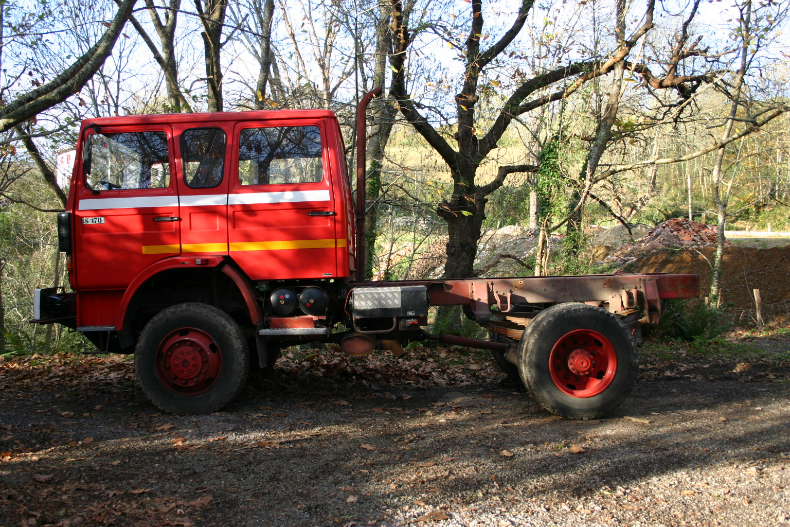

c'est bien l' arbre de prise de force que j'ai sorti
tiens les photos de la bête

Sympa, la photo ! On voit bien que ça avance ! Il me semble que tu as viré les chaines automatiques, aussi...

tiens je viens de mettre une photo a ce sujet dans le post de ton petit frere...mirus a écrit :...
ne vous inquiétez pas, j'en ai pleins des questions!!!
tiens une autre pour rire: je joint des photos dont une avec le détail des roues arriéres et des lames (qui en veut j'en ai plein!)
download/file.php?id=9742&mode=view
