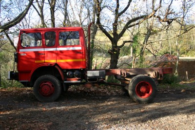

c'est bien l' arbre de prise de force que j'ai sorti
tiens les photos de la bête
quand tu parles "certifict de carrossage c'est pour la cellule?
tu le fais auprès de qui? (Mr Drire m'en a même pas parlé
pour les pneus toujours rien vu car trop occupé a tout virer du camion mais Mr Drire m'as dis de le rappeler pour voir quelle dimension je pourrais passer vu mes problémes de vitesse/tours minute

Sympa, la photo ! On voit bien que ça avance ! Il me semble que tu as viré les chaines automatiques, aussi...
Pascal.

tiens je viens de mettre une photo a ce sujet dans le post de ton petit frere...mirus wrote:...
ne vous inquiétez pas, j'en ai pleins des questions!!!
tiens une autre pour rire: je joint des photos dont une avec le détail des roues arriéres et des lames (qui en veut j'en ai plein!)
download/file.php?id=9742&mode=view
