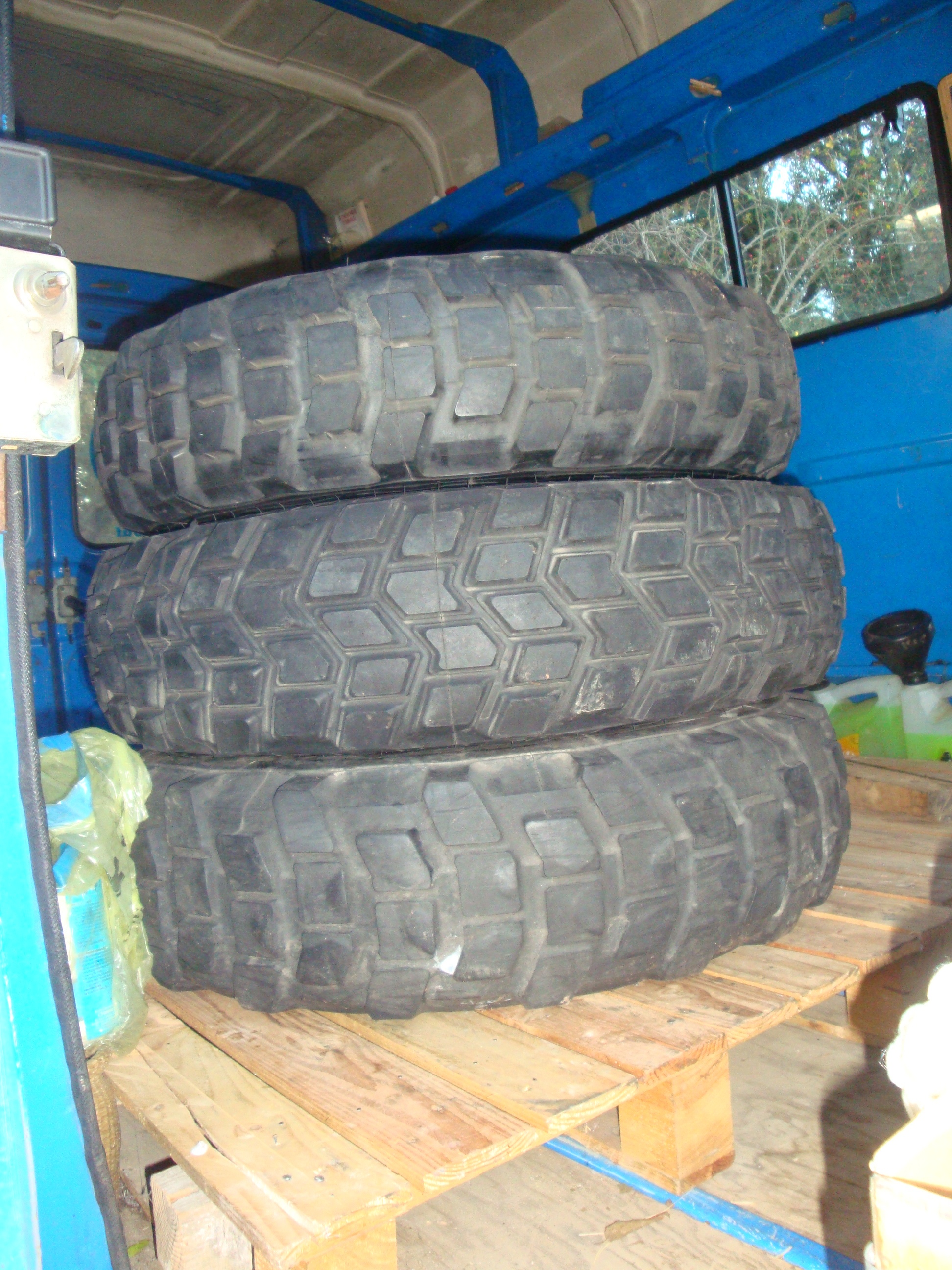

J'ai une jante en 6 trous qui semble compatible avec le B, je n'ai pas eu le temps d'essayer de la monter mais ça devrait coller car le voile de la jante est visiblement le même, c'est en 16 pouces, c'est du michelin, la seule chose qui diffère de ma jante d'origine est le cerclage qui est plus petit (la partie qui maintient le pneu sur la jante pour être plus précis), ça correspond à un montage autre que le 900x16 habituel, le pneu est plus petit, ce serait du 825r16 mais il faut que je vérifie sur le pneu directement pour confirmer.
En faisant une petite recherche sur le net je n'ai pas trouvé grand chose sur cette taille (c'est pour ça que je veux vérifier si c'est bien ça) mais il y a au moins du michelin XL vu que c'est ce qui est monté sur la fameuse jante actuellement.
J'approfondirai la question plus tard car je n'ai pas la roue avec moi là.
Pour vous donner une idée de la taille :
825r16(?) sur 900r16, la différence de taille n'est pas si énorme, si jamais cette taille est moins chère ça peut être une alternative au 900x16...
Mais encore faut-il savoir d'où provient cette roue :roll:

tu parles bien de ces roues là je suppose:
Bastien a écrit :C est exactement les jantes michelin d origine des B90 et 110 4x4
une très bonne affaire
bastien
donc selon toi Dimitri ces jantes ne seraient pas exactement des jantes de "B"...mais compatible toute fois?
peut'être n'y a t'il pas non plus qu'une seule ref de jante de "B" ...?
je rappelle que le vendeur déclarait ne pas savoir de quel véhicule ça provient mais pensait que c'était de TRM... quelqun a t'il vu des TRM avec des jantes 16 pouces? il aurait dit TP3 encore... mais le déport n'y ai pas...curieux...
affaire a suivre... même si ce n'est pas ce qui intéresse JBF à la base... d'ailleurs...
JBF..tu es parti avec quoi comme roue de secours en fin de compte en mongolie?
tu parlais à l'époque de t'en faire fabriquer une carrément :shock: quelqun t'en a pretté une ou bien?

Tu as lu trop vite mon ami :
OB1KnoB a écrit :J'ai une jante en 6 trous qui semble compatible avec le B, je n'ai pas eu le temps d'essayer de la monter mais ça devrait coller car le voile de la jante est visiblement le même, c'est en 16 pouces, c'est du michelin, la seule chose qui diffère de ma jante d'origine est le cerclage qui est plus petit (la partie qui maintient le pneu sur la jante pour être plus précis), ça correspond à un montage autre que le 900x16 habituel, le pneu est plus petit, ce serait du 825r16
:wink:
L'autre est bien une roue de secours de B militaire (exactement les mêmes réf. gravées dessus), 900x16 pneu sable neuf (que je vais mettre en vente bientôt d'ailleurs s'il y en a que ça intéresse).
Et oui ce sont bien les roues de la photo, d'ailleurs on peut voir que le cercle extérieur de la jante noire est plus étroit que celui de la jante du B.
Messages : 21504
Re: compatibilité jantes ?
OB1KnoB a écrit :... d'ailleurs on peut voir que le cercle extérieur de la jante noire est plus étroit que celui de la jante du B.
oui en effet..une fois qu'on le sait :mrgreen:
de prime abord ... vu la différence de taille de pneu et de couleur de jante..j'ai pensé comme Bastien que c'était les 2 memes...
même si la valve m'a laissé quelques doutes.

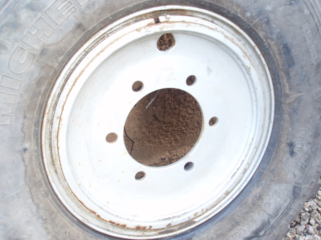

comme demandé, une photo de la jante fabriquée par CRESPO ( adresse fournie par HVI Mr HIESSE.)
Messages : 5902
Intéressant, le cerclage semble aussi fin que celui de ma jante montée en 825r16 (roue de droite) :
Ce serait donc en fait aussi une jante d'origine de B qui peut se monter en 900x16 si celle que tu as faite faire l'a été d'après des côtes d'origine...
Par contre je me demande si un cerclage plus étroit n'accroit pas le risque de décollement du pneu en cas de basse pression :|
Merci pour la photo :wink:

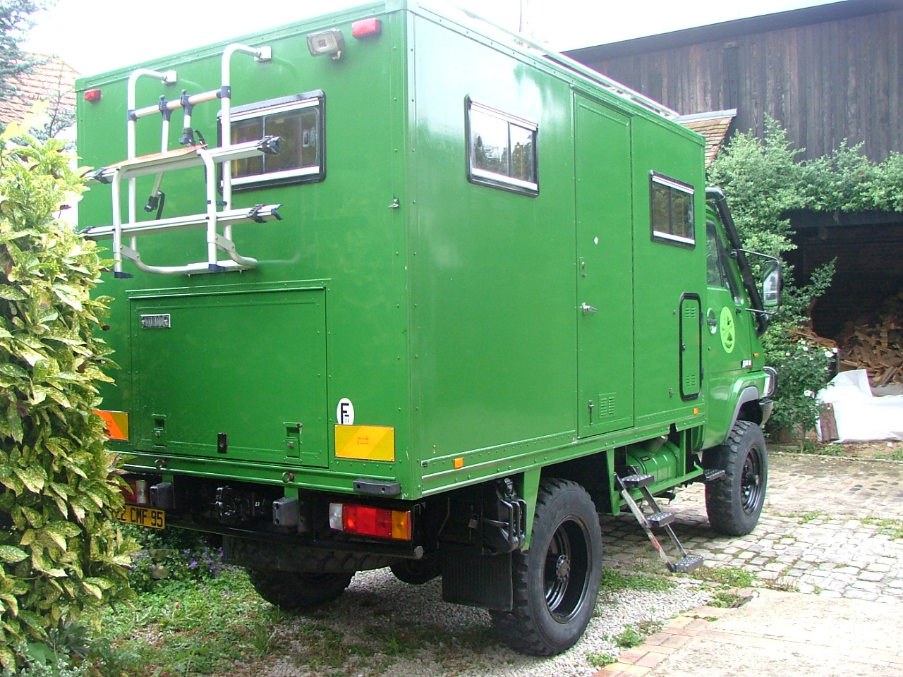

je reviens sur le sujet déport...Jean louis ayant monté des jantes de brutt sur son B a l'époque..et qui en est toujours équipé...
ces jantes ayant un déport minimum de 8cm dans mes souvenirs....et les jantes étant retournées a l'arrière..c'est donc un bon paquet de centimètres de différence de largeur de voie au final entre avant et arrière ...
http://bernard.debucquoi.com/IMG/jpg/AL ... 8_2288.jpg
