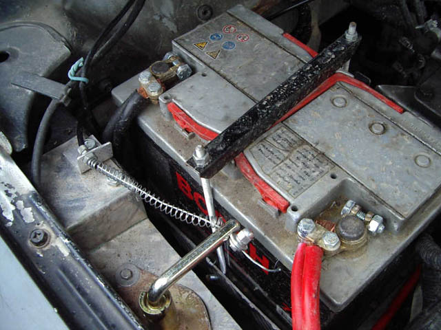

Un coupe-circuit avec commande par câble semble plus simple,
en plus le même coupe-circuit devrait pouvoir servir à la fois par le câble, en utilisation du treuil depuis la cabine, et aussi en direct par l'extérieur si on le place en conséquence. Ca me plait bien comme montage
Tiens ça me fait penser que j'ai un coupe circuit qui traîne quelque part, je vais voir s'il n'y a pas l'ampérage noté dessus Yoda .

Tu peux tourner le treuil d'un quart de tour et ainsi les vis de fixations travailleront en extension et non en cisaillement.
Il suffit de souder deux U (avec un retour pour l'écubier) sur la traverse pour fixer le treuil et ainsi gagner quelques kilos.
Le treuil hydraulique de mon 4X4 qui tire plus de 6t est fixé avec deux tôles de 2 mm mais qui comme elles travaillent en extension et dans l'axe suffisent largement. Moins d'un kilo la platine.
L'écubier est fixer directement sur le treuil et remplace les deux fers ronds.

Yep Bruno, effectivement je me suis étonné de voir que les 4 vis travaillaient en cisaillement, d'autant qu'elles ne sont pas bien grosses, mais vu que c'était le montage d'origine je suis parti comme ça.
Tu peux mettre quelques photos de ton montage ? ou bien un petit dessin car j'ai du mal à visualiser ce que tu décris.
Merci

Ooooookay ça y est je comprends, merci.
Effectivement ça fait un montage hyper léger, pas besoin de kgs de ferraille.
Et c'est seulement maintenant que tu me montres ça ?
L'idée est intéressante, je pense qu'elle servira à quelqu'un d'autre Yoda
