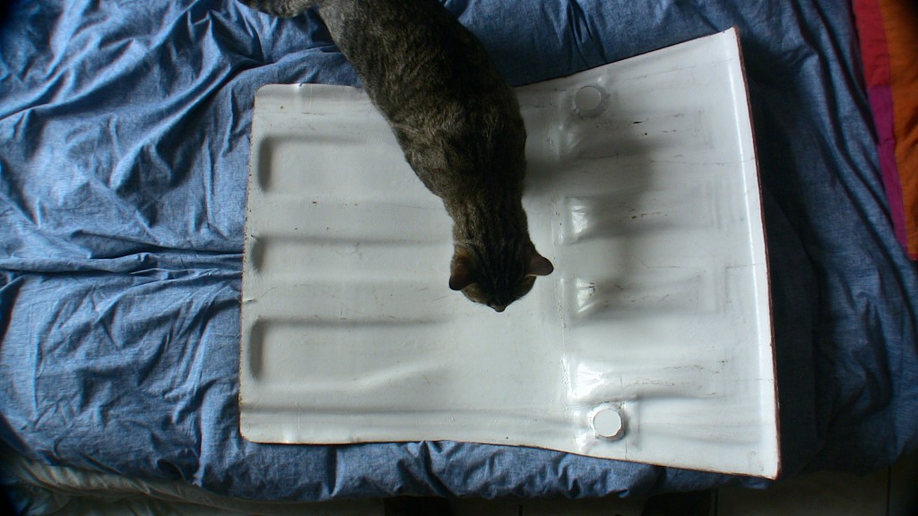

je viens de faire mes courses en résine...ils ont du tissus aramide (kevlar) en 170g pour environ 30euros le m2...idée à creuser peut être...mais celà ne peut être éfficace que si c'est d'une certaine épaisseur car sinon la fibre ne travaille pas en traction et c'est donc inutile...
j'ai notament eu recours au kevlar pour renforcer des prises d'escalade dont la section n'aurait pas résisté au serrage autrement..

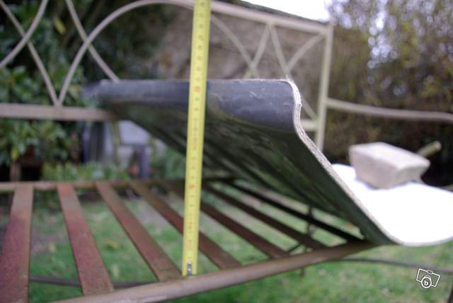

bon ben je vais voir celui ci demain matin..on verra ce que ça vaut...
http://www.leboncoin.fr/vi/43348014.htm?ca=12_s
Prix: 60 € Code postal: 78720

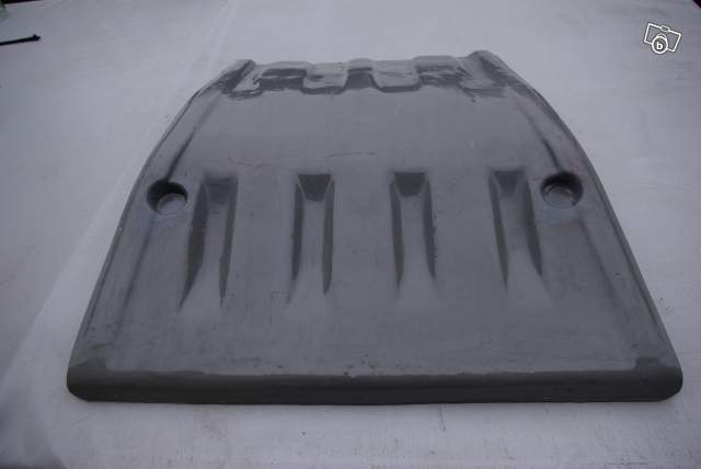

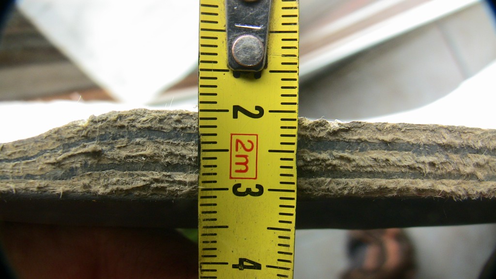

Protection en kevelar nervuré recouvert d'une pellicule anti-abrasion adaptable sur la plupart des 4x4 vendu sans fixation.
Longueur: 750mm Largeur: 630/520 épaisseur:6.5mm
Messages : 20987
Re: question ski

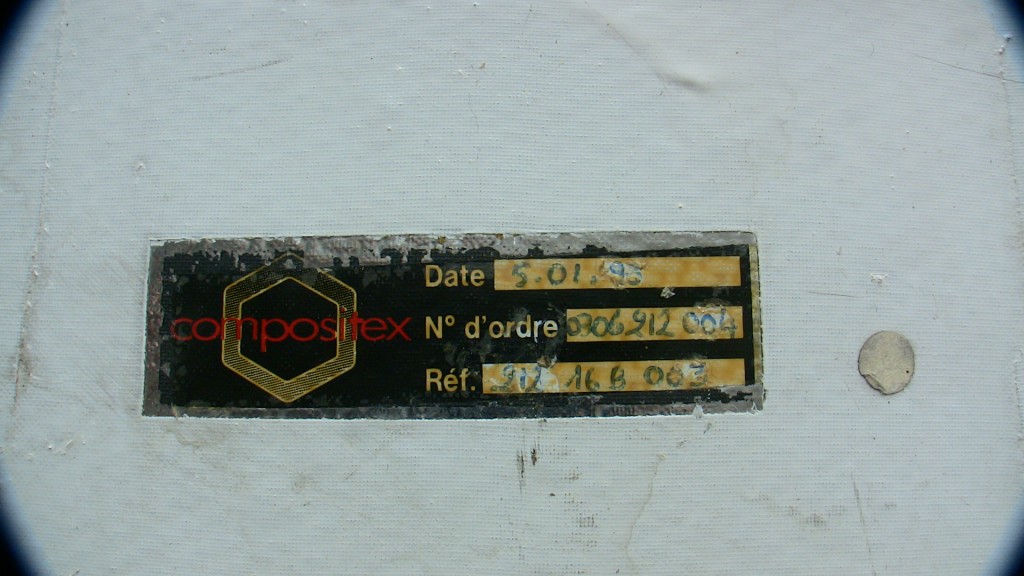

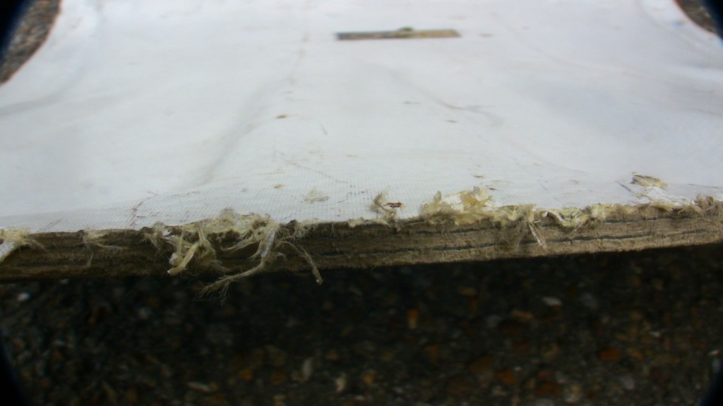

bon ben pour le prix de 2m2 de tissé aramide..je me faisait pas trop d'illusions sur la composition du ski que je viens d'aller chercher ce matin..je me suis dit que ça allait être une plaque de polypro avec une couche d'aramide d'un coté histoire de dire...
et bien non...je n'ai pas eu la présence d'esprit de prendre mon appareil pour faire une photo de celle qque m'a montré le vendeur mais ce ski a été réalisé par une société qui fait des protections pour les véhicules de rally..et dans le cadre professionel...le vendeur s'est fait faire un petit "cadeau" qu'il n'a finalement jamais monté sur son patrol...
alors pas sur que la forme soit la plus adaptée a l'un ou l'autre de mes engins dans la mesure ou la surface couverte est un peu restreinte à mon goût..(pour protéger rotules et triangles)..mais par contre ça pese rien et c'est du kevlar pur beurre..je peux toujours me le coller sur le ventre en gilet pare balle en cas de conflit :lol:
reste qu'il faut que je roule dessus pour voir ce que ça dit...
bon déjà ça tient le  poids du chat apparement..enfin..du moins les 2 pattes de devant...sur du mou ;-)............pour chat

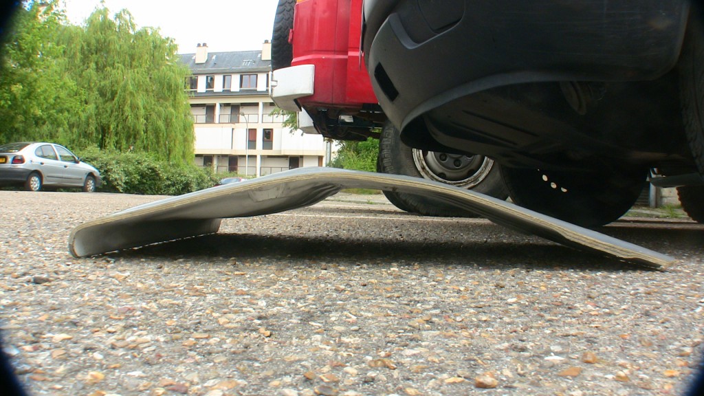

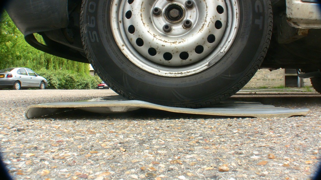

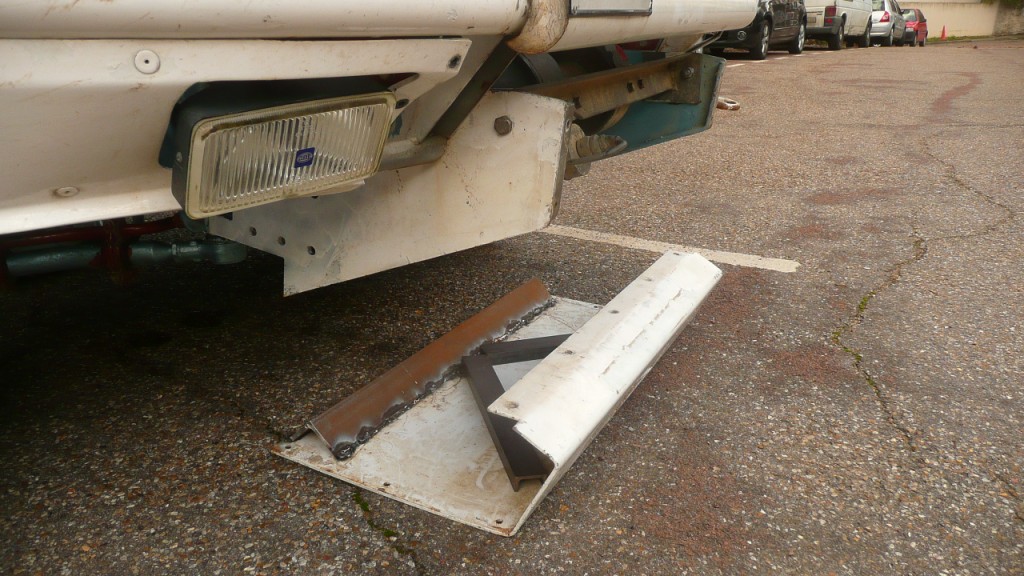

bon ça tient aussi le poids d'un transporter volkswagen...enfin ça tient..disons qu'il y avait plusieurs possibilités:
-soit ça cassait et on en parlait plus
-soit ça pliait et reprenait sa forme initiale..c'est le cas ici
-soit ça pliait en dépassant les limites élastiques du matériau...
-soit ça ne pliait pas du tout...mais bon en 6,5 sur une telle "voute"...à part de l'acier très lourd...
avant et après
avant et après
pendant
pendant
avant et après
avant et après
par contre je suis à peu près certain que si la plaque avait été fixée rigidement à chaque extrémité elle n'aurait pas bougé d'un pli...
ensuite il me vient quelques réflexions sur l'utilité du ski..au delà d'offrir une surface relativement lisse pour "glisser" dans la boue ou le sable...son intérêt réside dans le fait de transformer un effort de poinçonnage du à une roche saillante..en un effort réparti qui ne soit pas fatal au carter moteur..transfert ou pont..suivant l'emplacement...je pense qu'il peut être intéressant lorsque la garde au sol le permet..de monter une plaque sur des silent-blocs largement dimensionnés..pour absorber une partie de l'énergie plutôt que de chercher la raideur à tout pris et de tout envoyer au châssis... :?: :idea:
c'est un peu l'idée que j'avais quand je suggérai l'utilisation de lames de ressort comme ski..ou du moins..structure du ski.
des suggestions?
dommage que ce ski soit "en forme" je lui aurait bien ajouté une tôle de 2mm en inox contre l'effet râpe...à voir
seul constat de détérioration..le ripage de la plaque qui s'allonge sur le bitume grossier arrache un peu les fibres en bout..normal

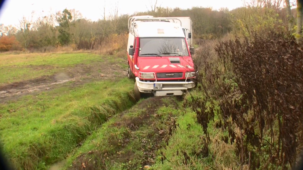

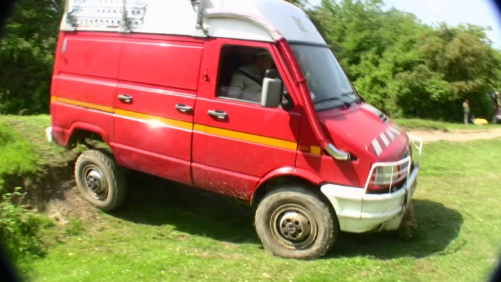

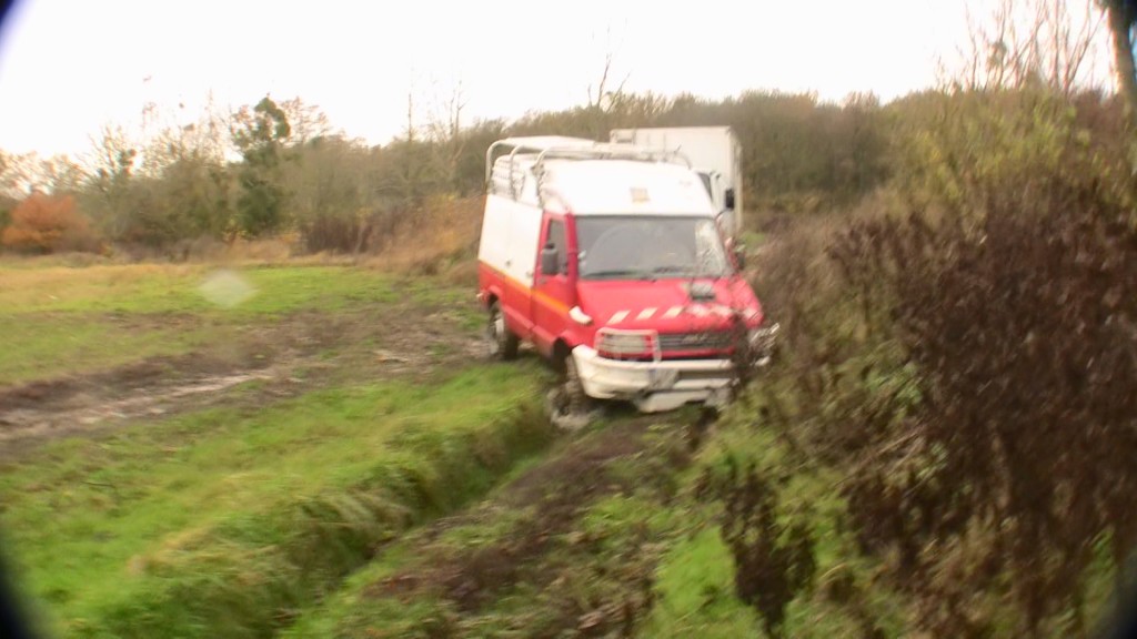

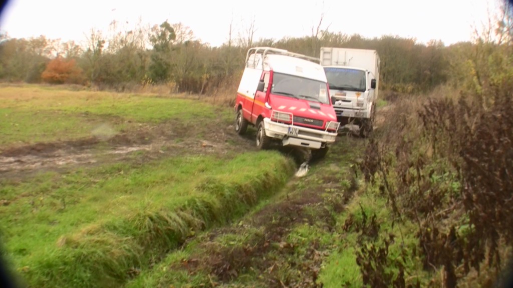

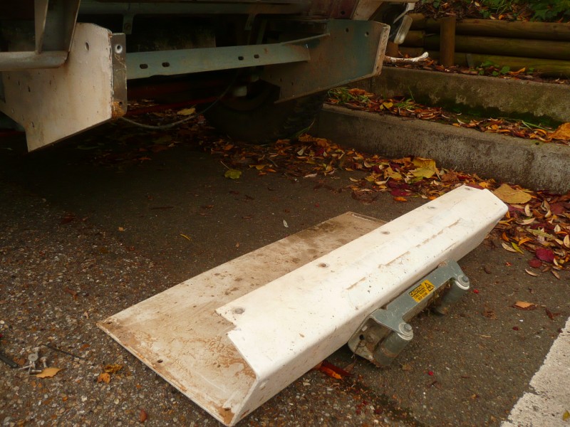

en tous cas j'ai eu l'occasion de tester les limites de mon angle d'attaque :wink:
la je suis limite planté..du moins l'écubier
en fait les rouleaux de l'écubier ça sert a rouler sur le museau ah ah
je savais bien que j'y viendrai :lol:

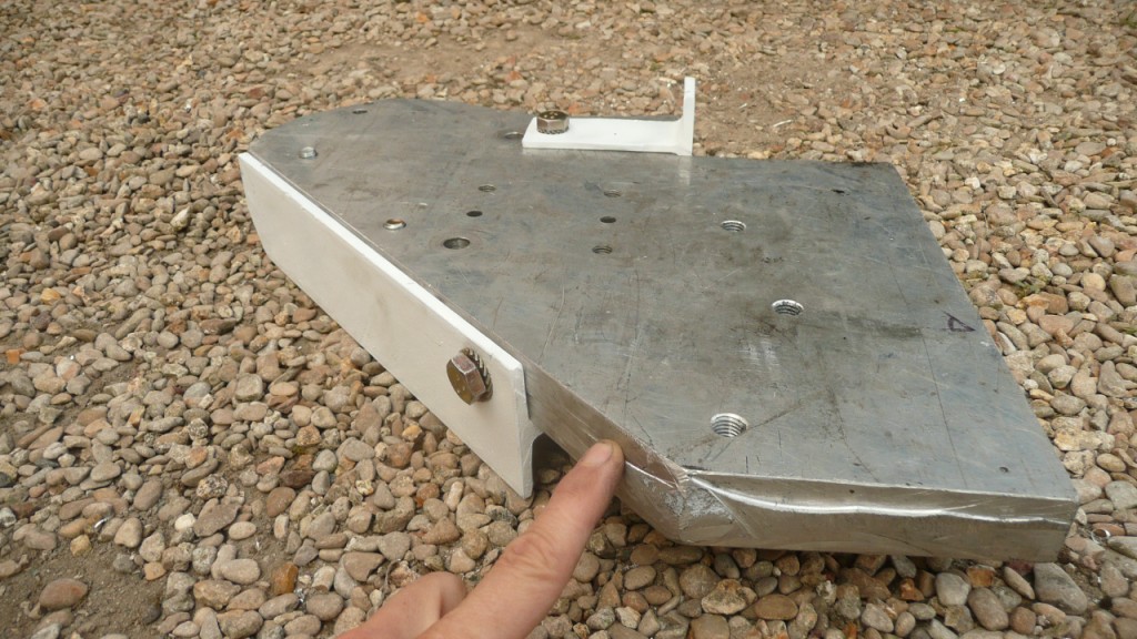

les 2 pièces en question: au sol celle que je te propose d'emmener je ne pense pas que la tienne soit différente... et au dessus..avec quasi le même profil, la plaque en acier que je remplacerai bien par de l'alu de plus forte section...sachant que les cotés restent eux en acier pour supporter les efforts du treuil...

sinon pour mémoire voici les flancs verticaux que j'ai fait pour mon syncro..quand on veut du solide, qu'on peut ni plier ni souder l'alu...ben on fait dans le massif :mrgreen: 30mm s'il vous plait...mais si on fait ça partout au revoir le gain de poids...
download/file.php?id=7835&mode=view
download/file.php?id=8120&mode=view
tiens moi au courant pour la suite. :wink:

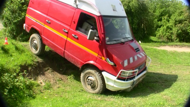

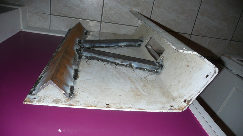

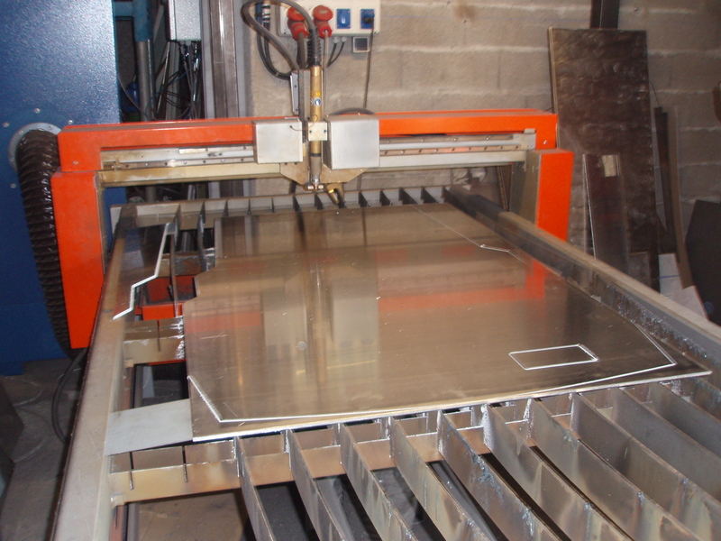

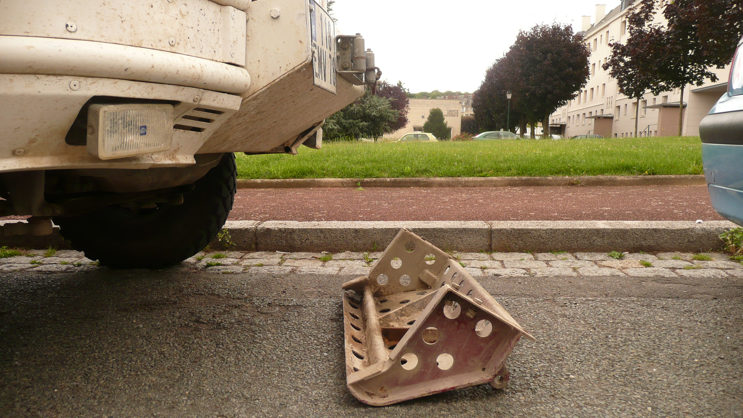

bon voilà... j'envisageai éventuellement de remplacer ma tôle frontale de support de treuil par de l'alu de forte épaisseur...mais bon...en attendant celle en acier va bien et demande juste a être rigidifée...
je me suis donc tout simplement inspiré de la protection d'origine...autant dire que la plaque frontale a elle seule doit être a peu pres du même poids que le sabot d'origine mais ne pose par contre pas de problème de montage puisqu'elle repose sur la traverse du treuil et qu'on a donc les mains libres ensuite pour mettre les vis...ce qui n'est effectivement pas le cas de celle d'origine puisqu'elle se monte par en dessous avec des boulons verticaux.
mais le principal bénéfice pour ma part était fusionner sabot de protection et support de treuil...pour en gicler un...voili voilou.
sur l'image qui suit les renforts en "V" ne sont pas encore coupés en forme ni soudé...
l'idée serait ensuite de partir sur de l'alu allant de cette protection avant qui prendra les coups...jusqu'au transfert en protégeant ainsi le pont et sa commande de blocage ainsi que les triangles et rotules.

voilà...
l'original
download/file.php?id=835&mode=view
et la "copie"

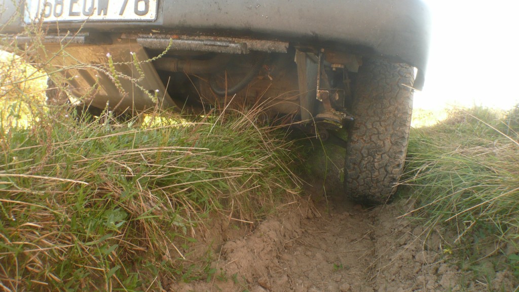

reste a faire la partie inférieure..ou au moins un avaloir ...parceque pour le moment...en marche arrière c'est un épluche légumes :mrgreen:
soudé dans la salle de bain...
pour se &quot;poser&quot; sans arrière pensée
pour se "poser" sans arrière pensée
paf l'ornière
paf l'ornière
pas grave ça glisse tout seul

j'en suis pas convaincu...ça dépend de ce que tu fais avec et de la qualité de la polymérisation de l'epoxy utilisé..il y a de fortes chances pour que ,sans une presse adéquat, tu obtiennes rien d'exploitable...
le kevlar est très résistant a la traction..mais ça reste une fibre... textile...il faut que l'architecture de la pièce s'y prette...
celui dont j'ai mis les photos plus haut apporte une résistance a la perforation parcequ'il y a énormément de couches compressées...mais pas de miracle en ce qui concerne la déformation..quand on aplique une force dessus elle sera répartie sur ce qui est derrière...il faudrait un reseau de nervures d'une hauteur conséquente pour que celà soit super rigide...
mais tu peux toujours nous faire un dessin de ce a quoi tu penses :wink:
