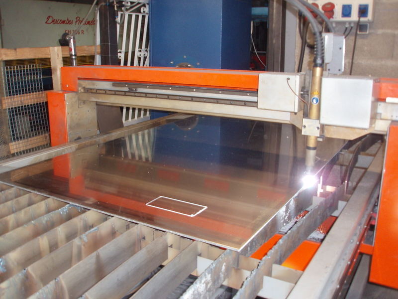

vertelegance sur le forum T4 zone a écrit :Aujourd'hui, découpe !!!
pour ceux que le sujet intéresse ça vient de là:
http://www.t4zone.info/forum/viewtopic. ... &start=120
Guy
