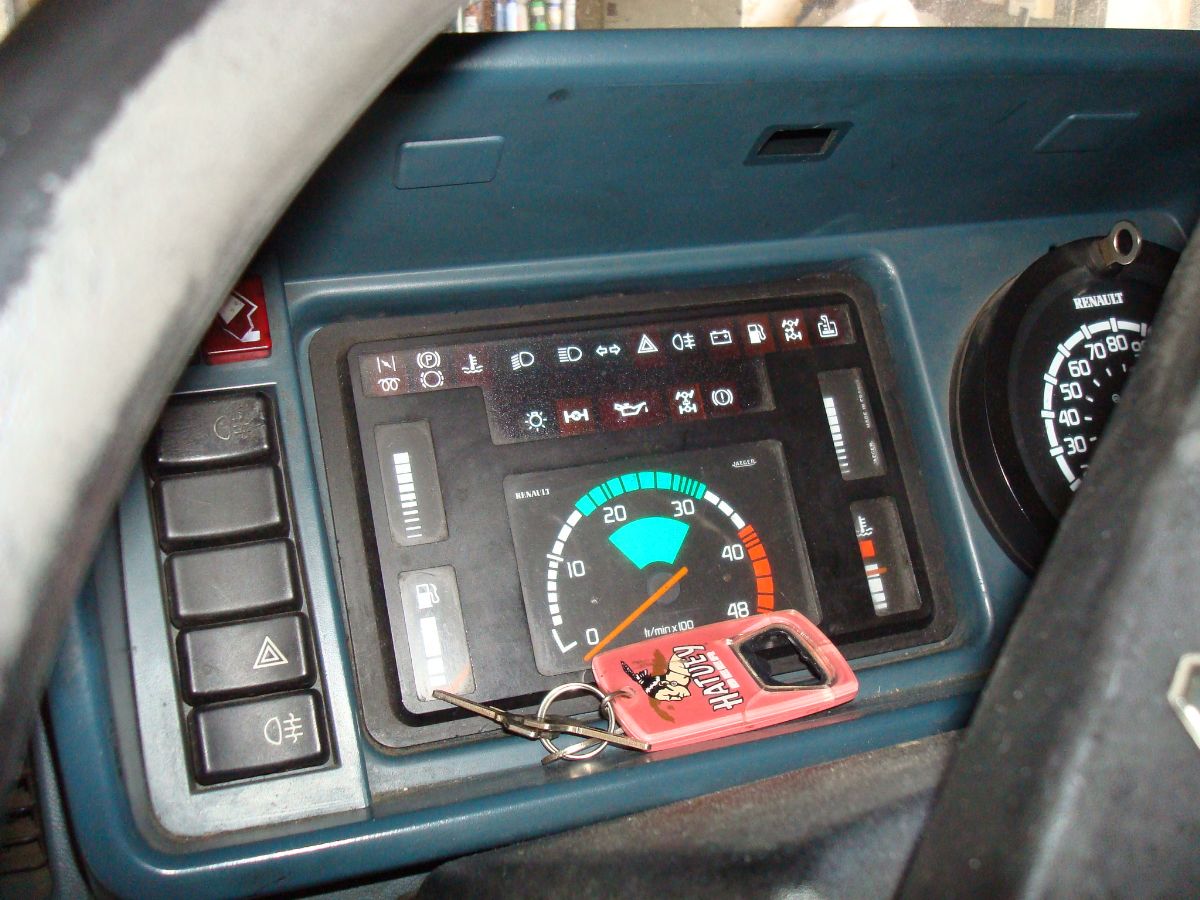

Oui ça j'aimerai assez, mais les compte-tours sont une chose rare sur les B, à ma connaissance seuls les 120 en sont équipés, et encore, je ne suis pas certain que ce soit le cas pour tous, ça pourrait tout aussi bien être une option sur la gamme des B.hippo wrote:il faudrait voir a combien de tours tu es quand tu es a 105...
J'ai cette photo de tableau de bord de B120, j'aime bien le compte-tour d'origine, il ne prend pas de place : Et puis pour l'instant j'ai juste un cache à cet emplacement, c'est dommage de ne pas exploiter cette partie...
Je me disais que les votres doivent fonctionner sur nos moteurs à priori, donc une adaptation doit être possible suivant l'encombrement qu'ils ont, d'où ma question : il y a-t-il toujours un compte-tour sur les daily? C'est tellement moins rare qu'un B120.
Ce que je peux te dire c'est que pour moi c'est 105km/h max sur du plat (compteur et vérifié GPS) mais d'autres possesseurs de B annoncent plutôt 110km/h voir 120 (Bval il me semble) donc chez nous aussi il y a des différences.il serait intéressant en effet de savoir si votre limite de vitesse est due au manque de puissance de celui ci ou plus probablement au fait que vous etes en régime maxi déjà et plus réduit.
