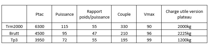

Donc si je comprends bien dans ton cas si tu ne le recommande pas, c'est a cause de ces qualité routières, ca ne concerne pas le moteur car tu avais un moteur de range rover, mais plutôt la suspension la direction et le confort de la cabine, c'est bien cela?
J'ai fait un rapide tableau comparatif avec des chiffres a valider (trouver sur internet) et le brutt ne s'en tire pas trop mal (j'ai mis le tp3 en pl pour avoir un CU max, les Vmax me semble au mieux utopique)

non comme je te disais on peut pas critiquer la suspension pour un usage routier , ce sont des ressorts hélicoidaux a l'avant qui sont plutôt mieux que des lames sauf quand tu les casses pour réparer l'avantage va aux lames dans ce cas. mais sinon c'est comme un petit unimog sauf que ça ne se déhanche pas comme un mog hors la route.
la direction assistée fait bien son Job d'ailleurs Bernard l'écrivais plus haut ça se conduit comme une voiture mais bon ça reste des véhicules lourds pas super agiles non plus mais pas pire qu'un autre dans sa catégorie et mieux qu'un tp3 sans direction assistée c'est certain.
mais a une époque ou on s'accorde de plus en plus a dire qu'un vrai 4x4 n'est pertinent pour voyager que quand on a décidé qu'on sortirait des sentiers battus, les portions de route inévitables semblent sans doutes longues a ceux qui choisissent l'un des 3 véhicule que tu mets en lice, surtout a une époque ou les routiers eux ont des chevaux sous le capot et vous calculs plus dans la catégorie tracteur qu'il va falloir doubler :roll:
sur mes syncro t' je n'avais aussi que 102cv et pas d'aménagement lourd et si j'avais du choisir un véhicule pour voyager j'aurais été vers les qualité routierre d'un tel véhicule quoi qu'on en pense en franchissement. car notamment sur piste seche au maroc par exemple je n'ai pas été convaincu qu'un 4x4 soit forcément nécessaire et du moins je trouvais presque plus handicapant de ne pas avoir de courtes que de ne pas être 4x4.
(lors de mon premier passage ici je n'étais pas en t4 syncro viewtopic.php?p=3770#p3770)

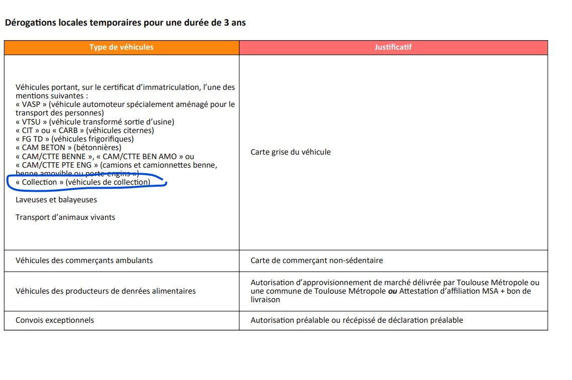

jcphas a écrit : 05 févr. 2025 17:17 Pour toulouse
https://metropole.toulouse.fr/faq-quali ... air-et-zfe
C'est bien ce que je disais à Toulouse on peut circuler en ZFE en collection, seule la carte grise est nécessaire.
Ha mon avis il ne doit y avoir qu'a paris ou il faut une dérogation de 24h... a vérifier
Mais bon de toute façon les ZFE c'est pas un point bloquant pour moi c'est juste un petit plus

hippo a écrit : 05 févr. 2025 16:39 non comme je te disais on peut pas critiquer la suspension pour un usage routier , ce sont des ressorts hélicoidaux a l'avant qui sont plutôt mieux que des lames sauf quand tu les casses pour réparer l'avantage va aux lames dans ce cas. mais sinon c'est comme un petit unimog sauf que ça ne se déhanche pas comme un mog hors la route.
ok donc dans les véhicules que j'ai repéré (pour le moment) dans mon budget le brutt s'en sort le mieux.
il n'y aurait pas grand chose a améliorer pour le rendre parfait pour mon usage, mais ca on le verra après s'en être servi plusieurs fois.
reste plus qu'a trouvé d'autre porteur possible. le 75-130 peut être mais plus lourd.
J'ai tellement marre du ducato traction que le 4x4 avec des courtes me parait obligatoire.
Mais comme tu l'a cité plus haut je passe sûrement d'un extrême à l'autre.
