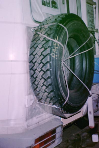

tu te sert du cric pour reprendre une partie du poids de la roue non?
parceque sinon je trouve tes 2 points de charnière un peu trop proches l'un de l'autre...
le résultat sera validé...ou non..sur la tôle ondulée des pistes...j'étais content du miens aussi mais sceptique quand même vu le poids de la roue...avec des vibrations destructrices :roll:
disons qu'au moins tu ne perdras pas les portes toi :lol:

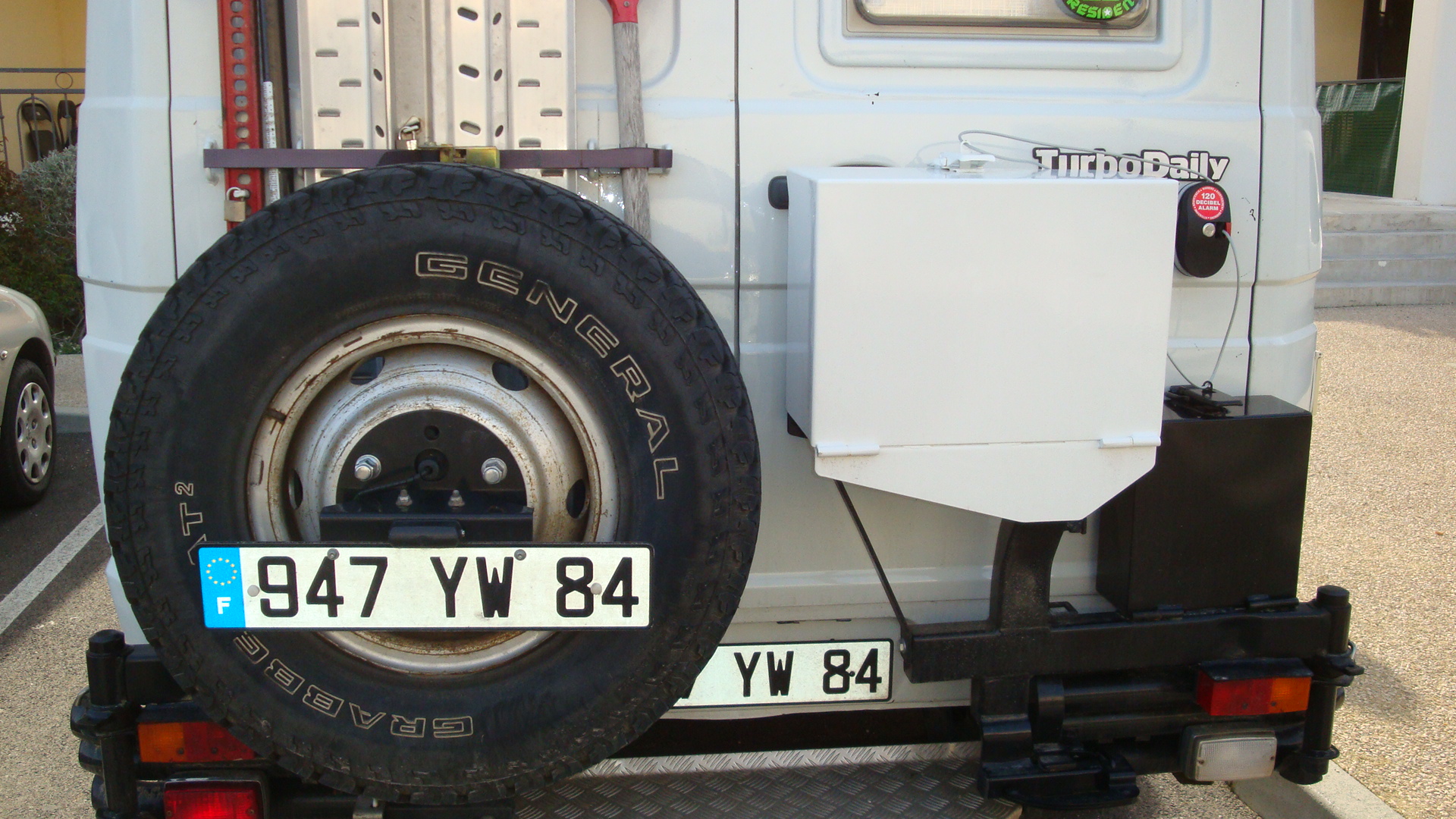

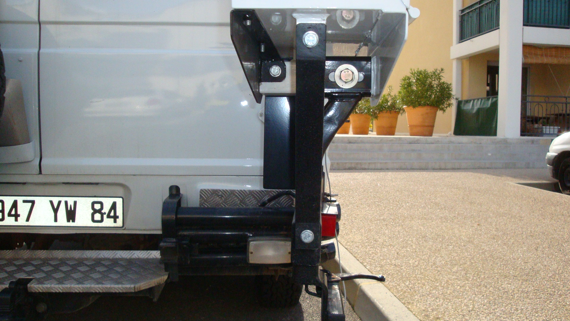

Oui effectivement le cric sert de 3ème point, mais même sans ça, le porte jerrican s'enfile dans le porte roue.

Non, je peux ouvrir soit la porte de droite ou les deux, le porte roue ou jerrican sont indépendants.
Reste que la porte coté porte roue est plus complexe à ouvrir en entier car il faut virer le cric.

le duc a écrit :... le porte jerrican s'enfile dans le porte roue.
c'est ça qui m'a mis le doute :roll: comme il est sur la porte a droite... et le porte roue a gauche...

je ne sais pas si on voit bien là:Image

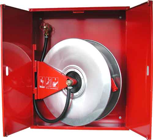

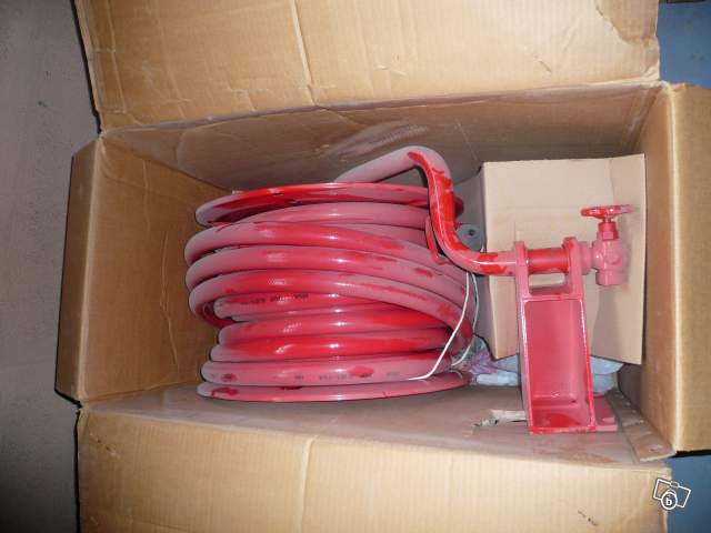

Tiens au fait, une piste récup' qui peut être intéressante pour faire une bonne base de bricolage : en fouinnant un peu dans les entrepots désafectés qui doivent être démolis on peut récupérer des anciennes installations de lance-incendie pompier. C'est lourd et l'articulation est donc robuste, idéal pour une roue en 900x16 par exemple.
Je pensais que ce genre de matériel était récupéré par les pompiers avant démolition des batiments mais j'en ai croisé plusieurs fois qui ont donc terminé écrasés sous les décombres depuis...
Donc une idée récup?
des exemples :
ceux que j'ai vu étaient plutôt comme celui ci en général

absolument...j'en parlait en page 3 :wink:
http://forum.bernard.debucquoi.com/view ... 468#p16468
mais c'est vraiment aussi lourd que costaud :shock:
en fait dans notre cas ou la masse est toujours critique :je trouve ça un peu con les systèmes qu'il faut surdimensioner à cause du porte à faux... :roll:

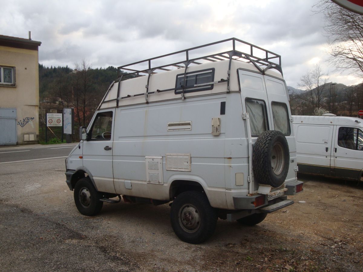

il faudrait que je fasse des photos d'un autre type de porte roue que j'ai d'un véhicule pompier que j'ai découpé... c'est le même principe que le miens: il utilise les charnieres d'origine de l'iveco sauf qu'au lieu d'être pris en sandwich avec la porte comme j'ai fait, c'est l'axe de chaque charniere qui a été remplacé pour un plus long qui dépasse donc de chaque coté pour reprende les charnons de porte roue. ce porte roue est solidaire de la porte et d'ailleurs ils ont même poussé le détail a découper le renfort de porte pour souder dedans un profilé de bonne section puis ressoudé les renforts en place :shock:
