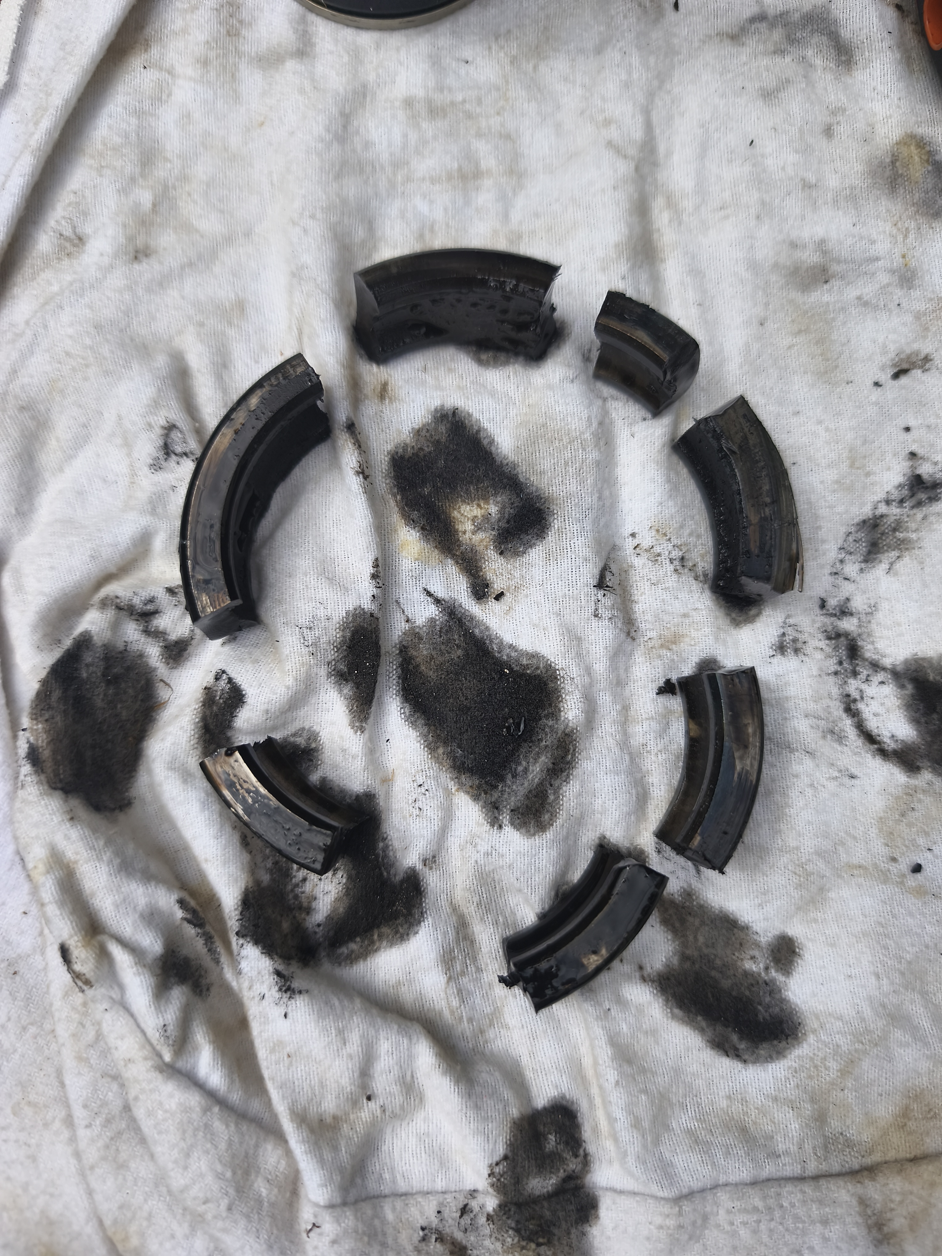

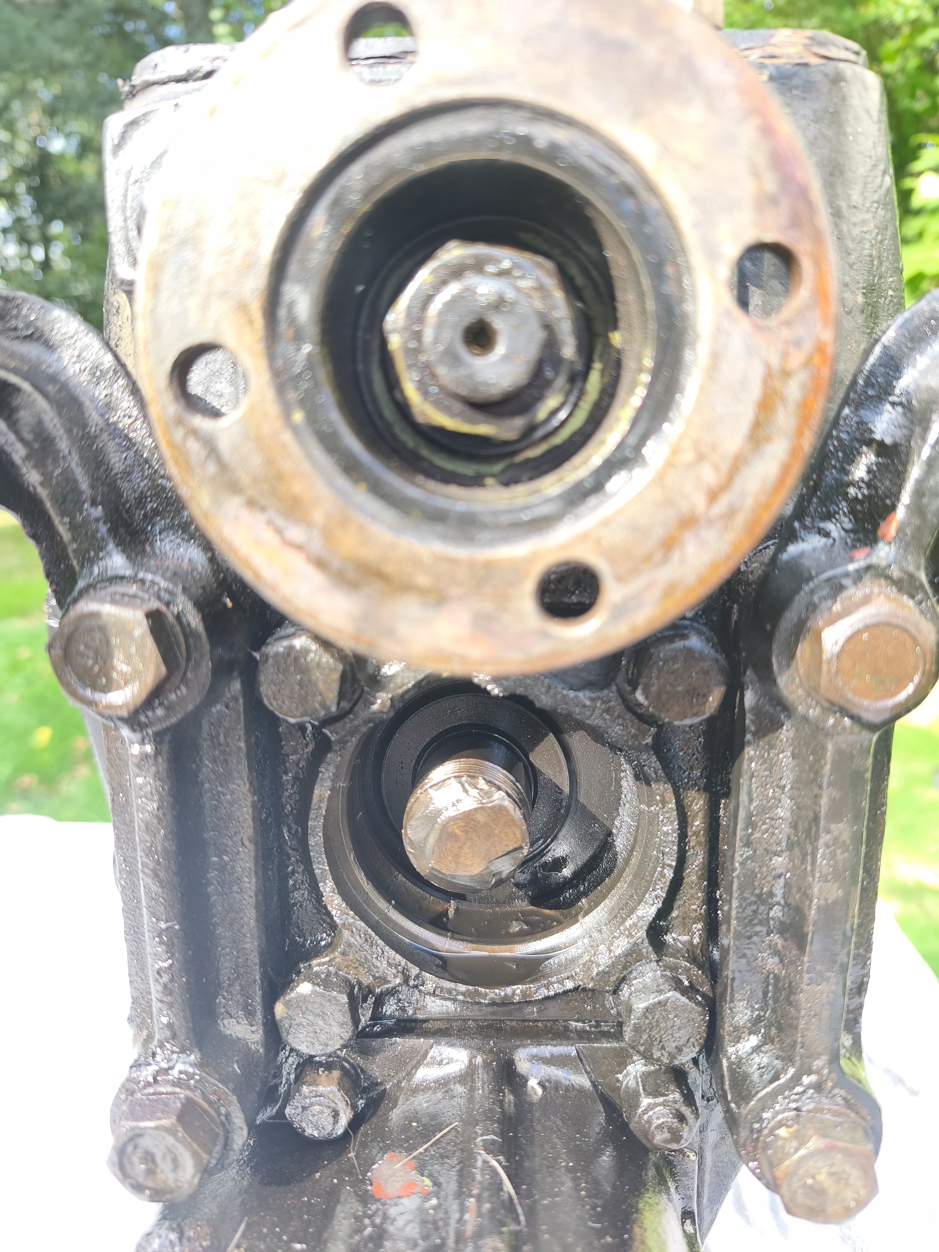

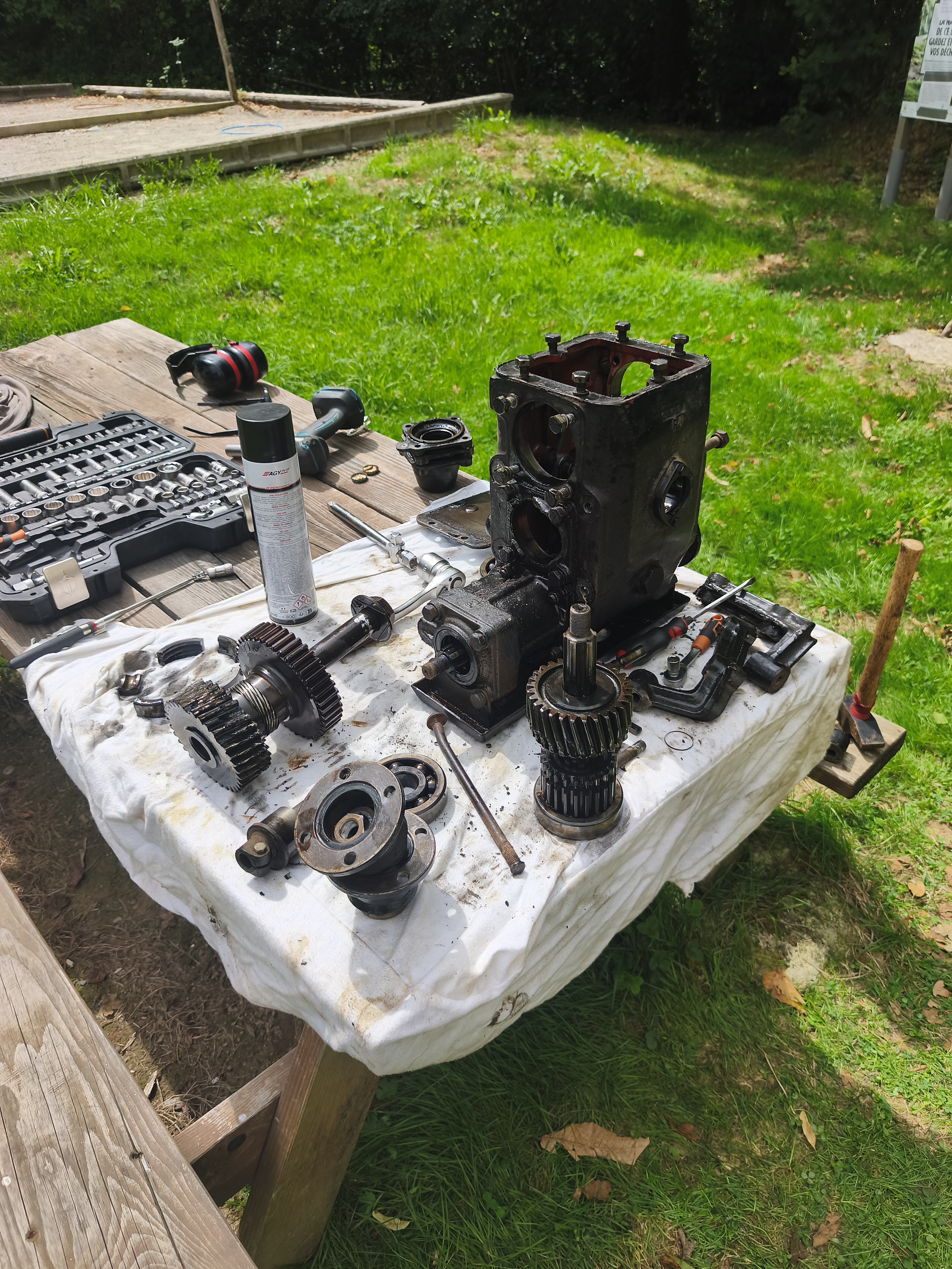

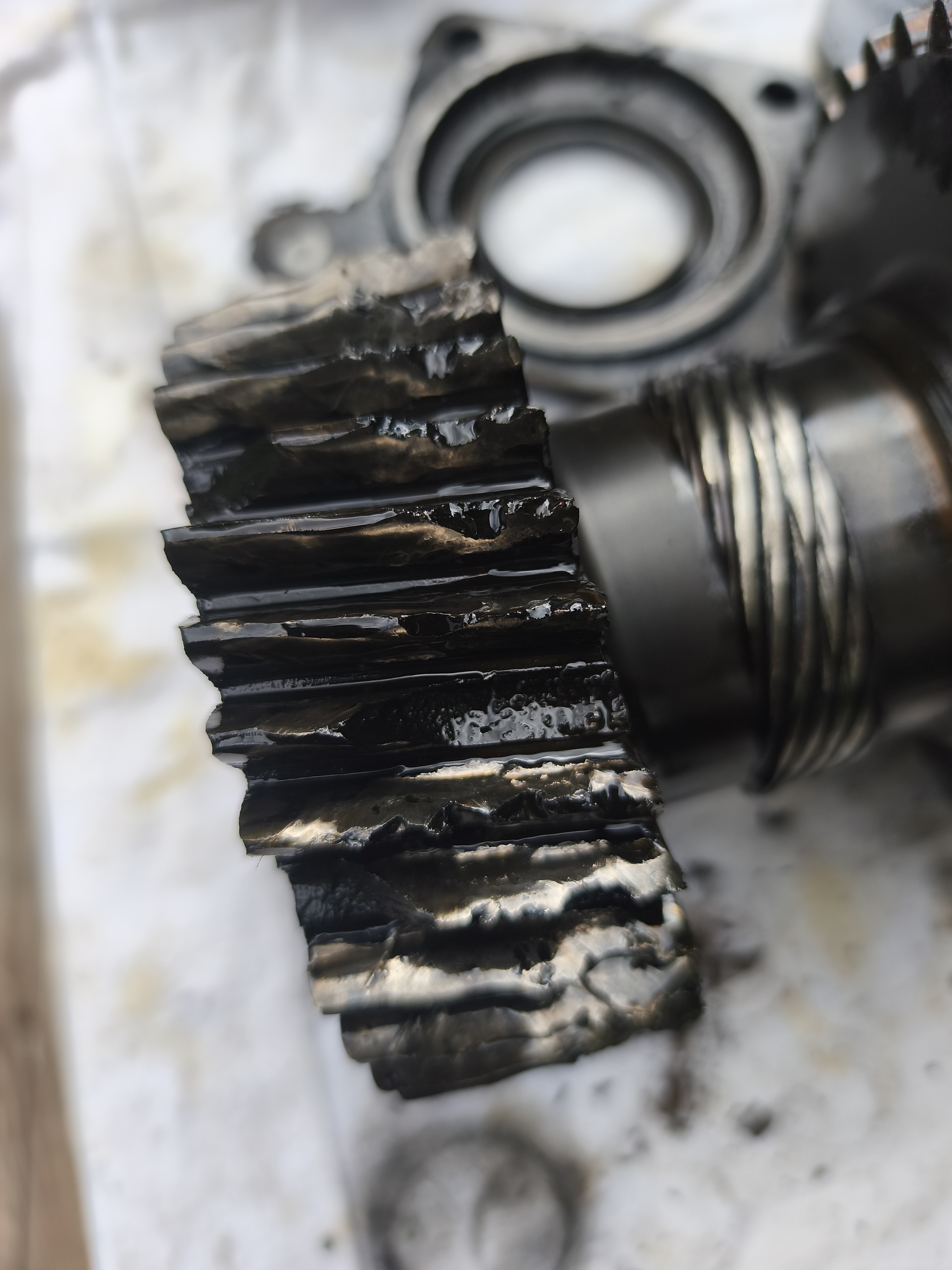

Bonjour à tous !

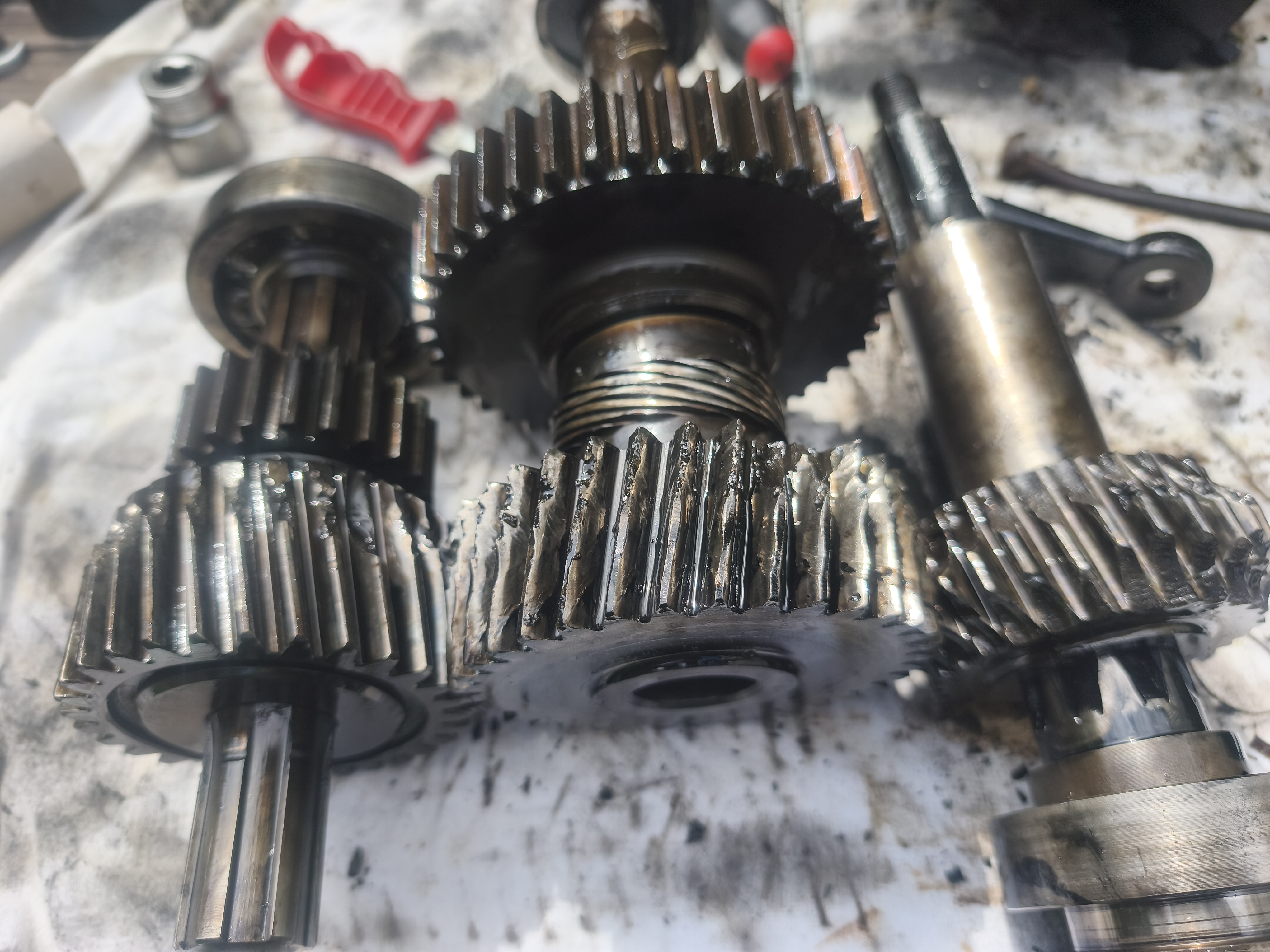

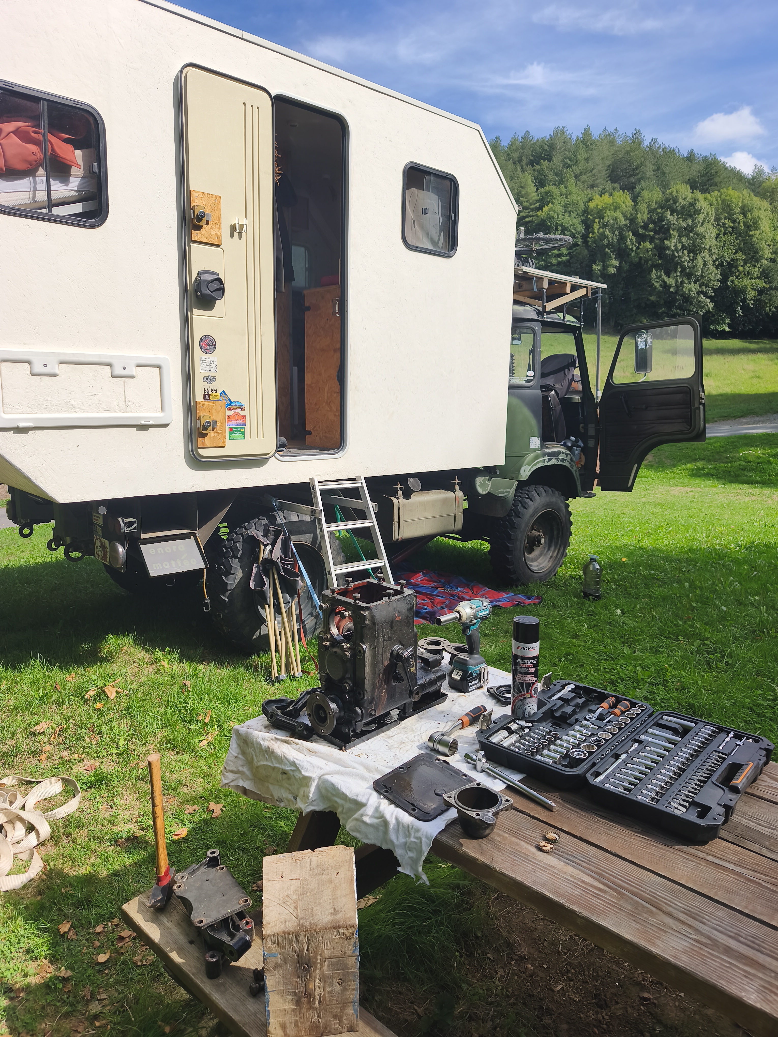

L'aventure de la semaine, la boîte de transfert qui explose ! pour les curieux je met un lien youtube pour une vidéo et de jolies photos ici.
Je tiens malgré tout à remercier cette boîte de transfert malgré le fait qu'elle ai explosé, puisque que j'ai quand même pu me balader un peu avec (100KM, dans les Pyrénées en plus) et me poser sur un beau spot pour attendre la bt remplaçante ! 8)
Donc pour les circonstances, grosse montée qui m'oblige a rétrograder de la deux à la une, je fais ça tout doucement pour pas faire d'à-coup, ça grince mais pas plus que d'habitude, je monte, et seulement lorsque j'arrive sur le plat des gros craquements surgissent, de là ça faisait un bruit infernal et j'entendais parfois des dents qui pétaient et qui se coinçaient entre deux pignons, mais ça roulait !
Bon à la fin c'était compliqué mais à faible allure pas de problèmes...
La boîte de transfert est maintenant remplacée, c'est reparti ! :D

Bonjour Pierrick,
une aventure qui s'est bien terminée. Je te souhaite encore un bon voyage. À quoi attribues-tu ce problème ? Un roulement défectueux ?

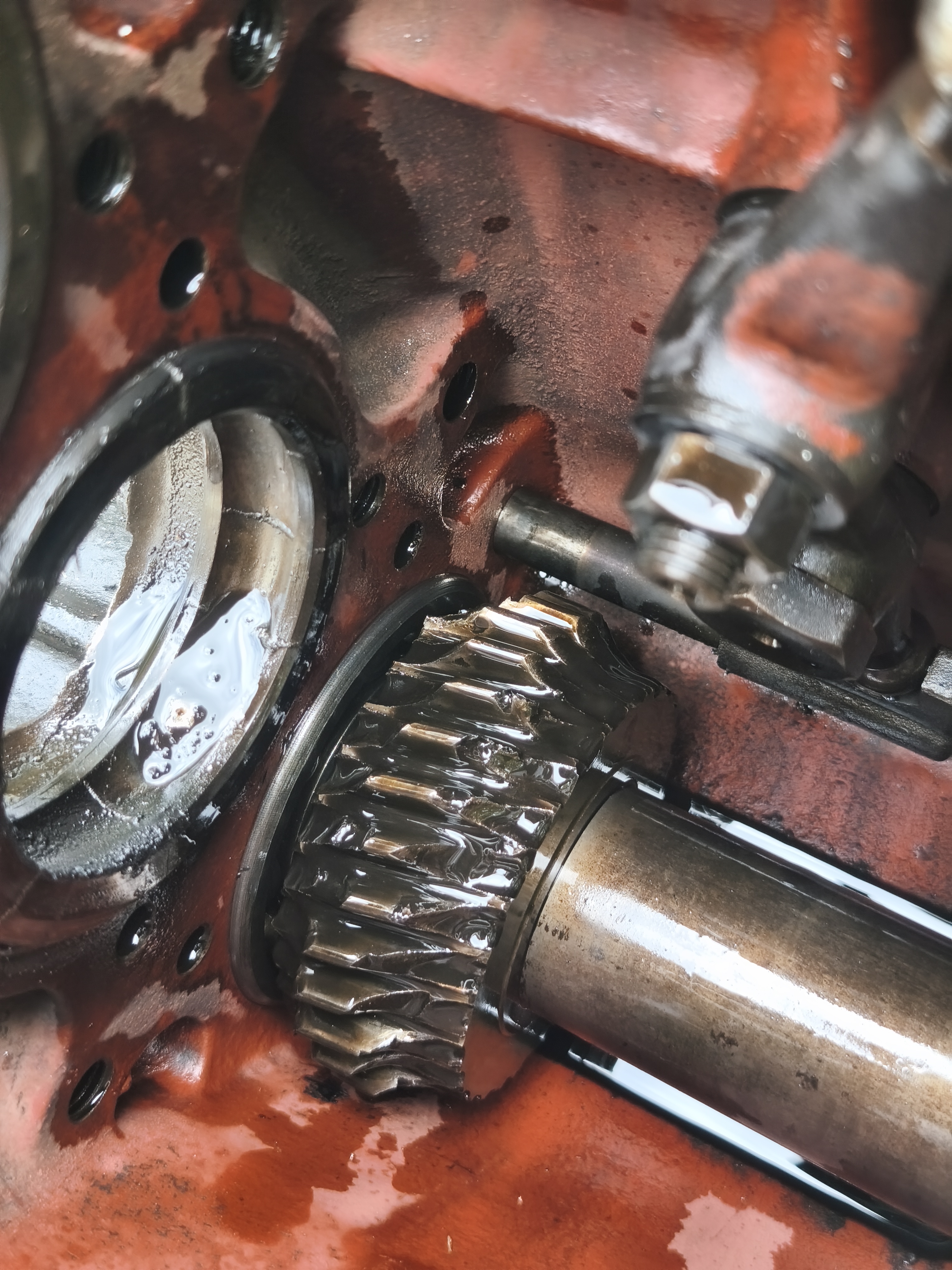

Bonjour Markus,
As-tu apprécié le vin du pays nantais ? :D
honnêtement je ne sais pas, mais la boîte de transfert était repassée au neutre en plein franchissement lors des petits gros, ça avait bien claqué ! peut être que c'en est la conséquence :?
Fabien 42 & 69 a écrit : 31 août 2026 13:37
Bien joué : A force on va plus en trouver de boite !
J'en ai encore quelques unes des 1 levier et quelques pièces mais bon....

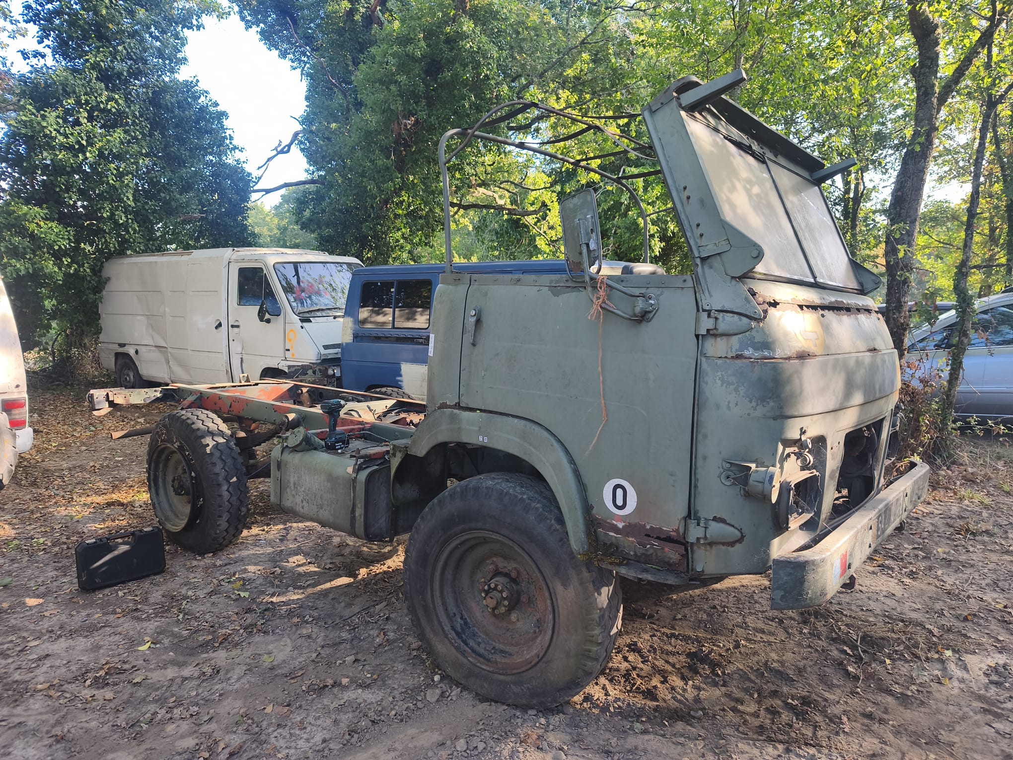

faut acheter des épaves ! mais le plus dur c'est de se retenir de les remettre sur la route :lol:
j'en ai aussi mais j'ai quand même fait quelques emplettes aujourd'hui :D

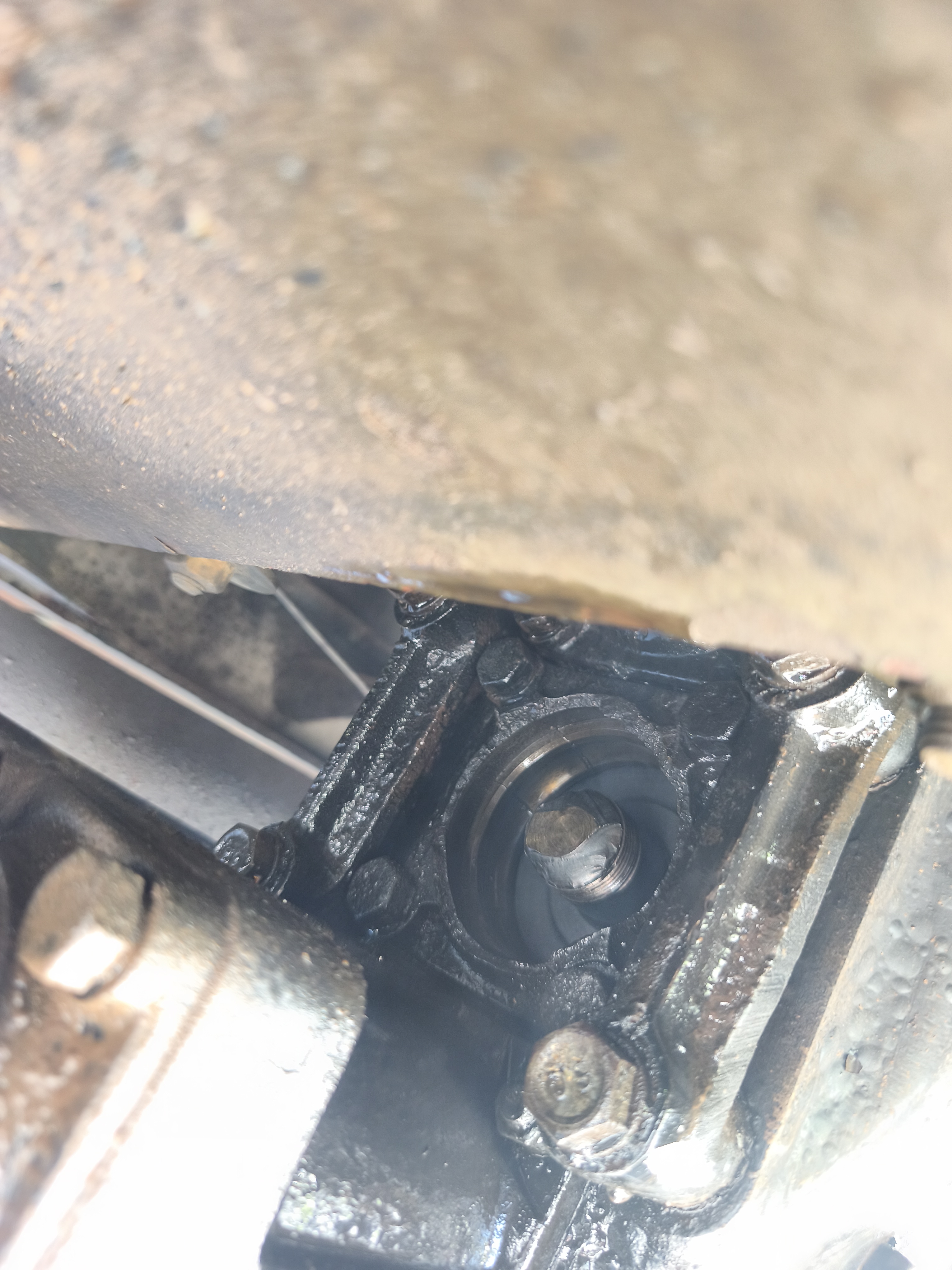

une bt, mais elle a bien vécue ! aucune casse mais une usure trés prononcée ! 80000KM, je comprends pas normalement elles cassent avant :lol:
le nez de pont ar était dans un état catastrophique, celui de devant c'était trop de boulot pour le démonter, même les demi-arbre sont usés au niveau des cannelures !
