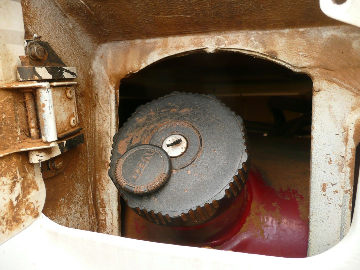

le duc a écrit :ben voyon,
ce réservoir ne ferme pas à clef...pas plus que nos réservoir d'iveco du reste
c'est malin de le crier sur les toits :evil:
tiens à ce propos...question con..certains d'entre vous ont ils des bouchons de réservoirs qui ferment à clef ?
peut être sur des ivecos plus récent que le mien alors...ou tout bonnement il éxiste comme accessoire...
genre 90 euros la pièce comme celui que j'ai acheté chez rvi pour mon brutt...qu'on m'a quand même siphoné une fois :?
pascal...
en tous cas ça semble exister:

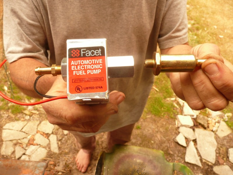

Petit up sur le sujet vu que je vais bientôt monter mon second réservoir: sur l'ancien ivéco de Bruno, le transvasement se fait par par un circuit aller \ retour vers le second reservoir, sur d'autres que j'ai vu, le circuit va directement à la pompe à GO.
Pouquoi ne pas avoir mis une pompe de tranfert et une mise à l'air d'un reservoir vers l'autre?
je pensais à ce type de pompe:
bonne idée ou plan foireux?
Messages : 4093
Re: réservoirs 125l fourgon ou changement de celui ci
le duc a écrit :sur l'ancien ivéco de Bruno,
Y'a un truc que je n'ai pas suivi là.....
Messages : 21562
le duc a écrit : je pensais à ce type de pompe:
la fameuse pompe facet... daniel monte également ça sur son pinz mais en tant alimentation principale vers la pompe d'injection..les 2 réservoirs communiquant l'un avec l'autre en vase communiquants...
attention: 2 remarques issues de son expérience: ce type de pompe continue le transfert de carburant même une fois arrètée...ça siphone d'un reservoir sur l'autre comme une vulgaire pompe a pétrole lampant une fois amorcée.
la deuxieme remarque est qu'il faut penser que dans le cas de 2 réservoirs placés a hauteur identique le fait de les faire communiquer parait une solution simple mais il y a risque lors de passage de dévers de...soit désamorcer lorsqu'on a plus beaucoup de gasoil...le peu qui reste dans un réservoir peut avoir envie de se barrer dans celui qui se trouve en aval...et de même dans le cas ou l'un est déjà plein et qu'il reçoit du gasoil de l'autre placé momentanément plus haut.. :roll:
je sais pas si vous me suivez....
enfin moi je me demande bien quoi faire aussii avec tous mes réservoirs auxilliaires potentiels....piquage par le dessus? par le dessous?
il semble qu'il y a beaucoup de techniques différentes finalement.
