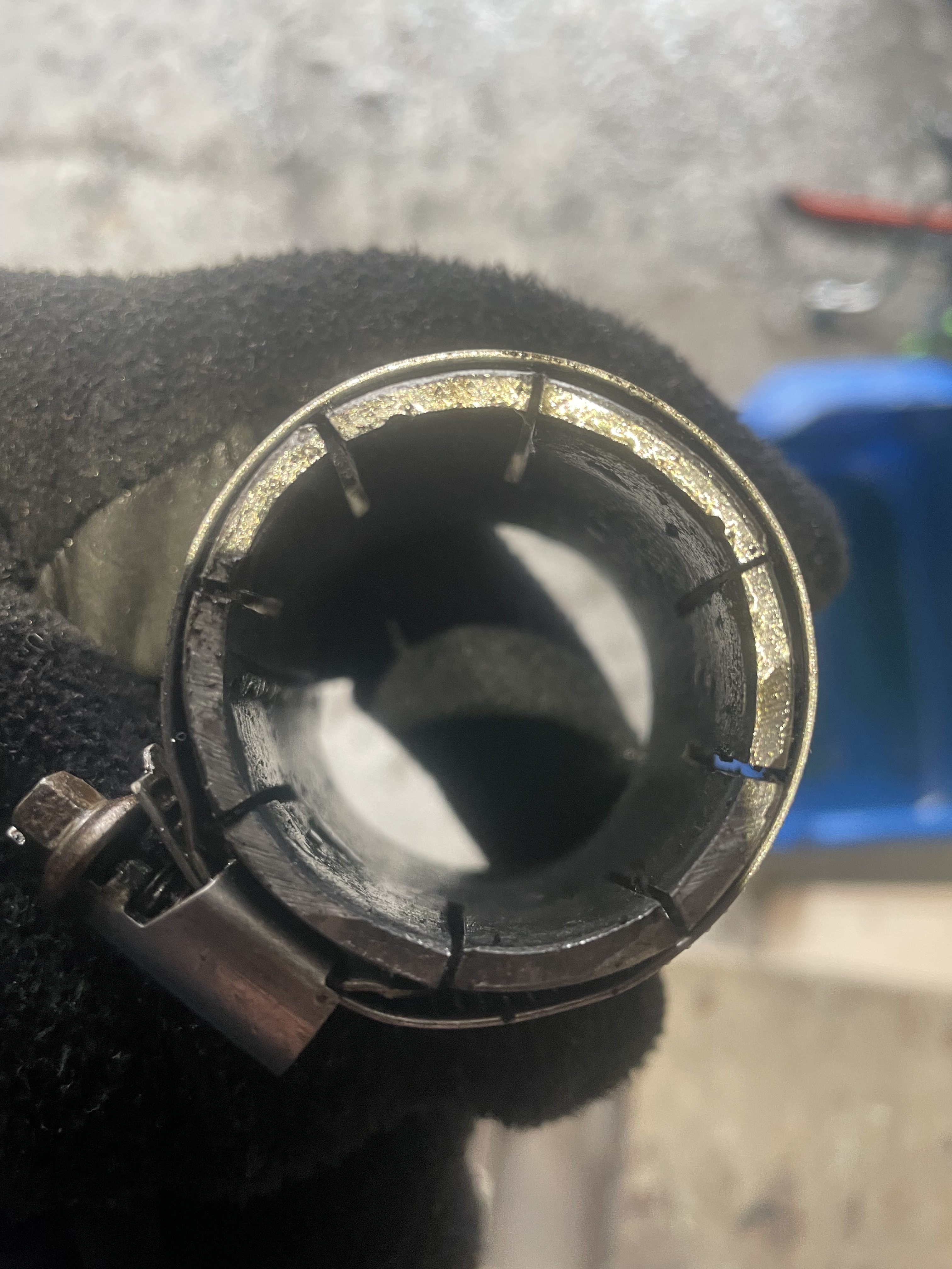

Je me permet de remettre ce message car cette question me chiffonne ...... Voir 1.....
Alex73 a écrit : 08 janv. 2026 16:37 De retour à la mécanique sous la neige......
Démontage de l'arbre de transmission BT Pont AV et réglage du parallélisme des tulipes ce matin.
Après contrôle les 2 tulipes sont bien parallèles .....
J'avais démonté le pont avant il y a quelques année et changé les roulements a aiguille ainsi que les roulements conique. le jeu en entrée de pont me parait toujours bon je regarde donc si j'ai du jeu en sortie de pont du coté des cardans......
je secoue donc les cardans..... j'ai du jeu sur le cardan conducteur coté pont (joint homocinétique).....
questions:
1-Est ce qu'un jeu de joint homocinétique de cardan, coté conducteur sortie de pont peut générer des vibration lorsque l'arbre de transmission BT Pont AV est en place mais aucun si celui ci est démonté?
Que pensez vous de cela....?

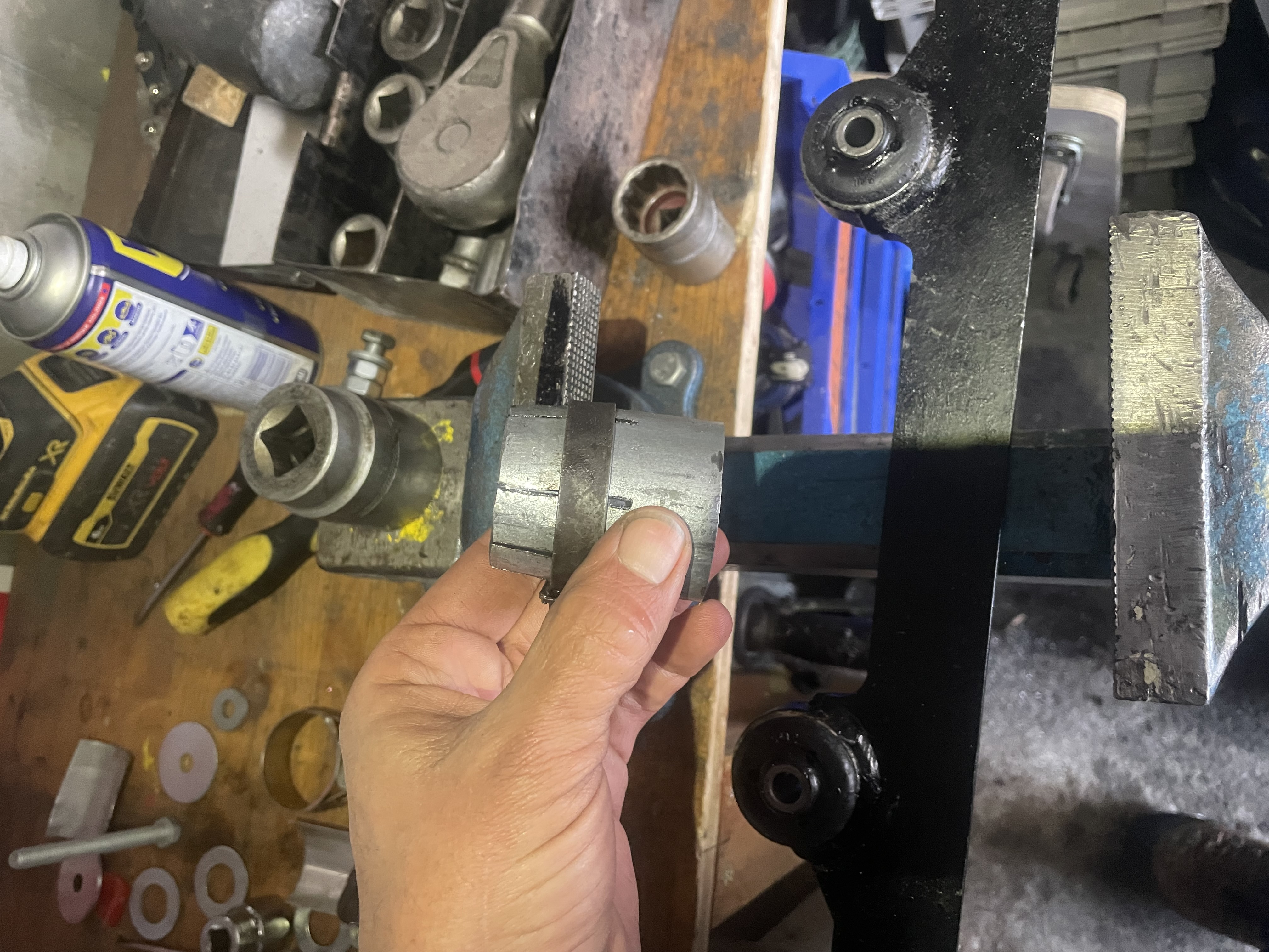

2-Je n'arrive pas a remplacer le Silentbloc sur la traverse de BT..... aucun problème pour le démontage mais impossible de mettre le nouveau. J'utilise un tube pour guider et éviter la déformation du nouveau Silentbloc mais avec la pression celui ci chasse le tube....![]()

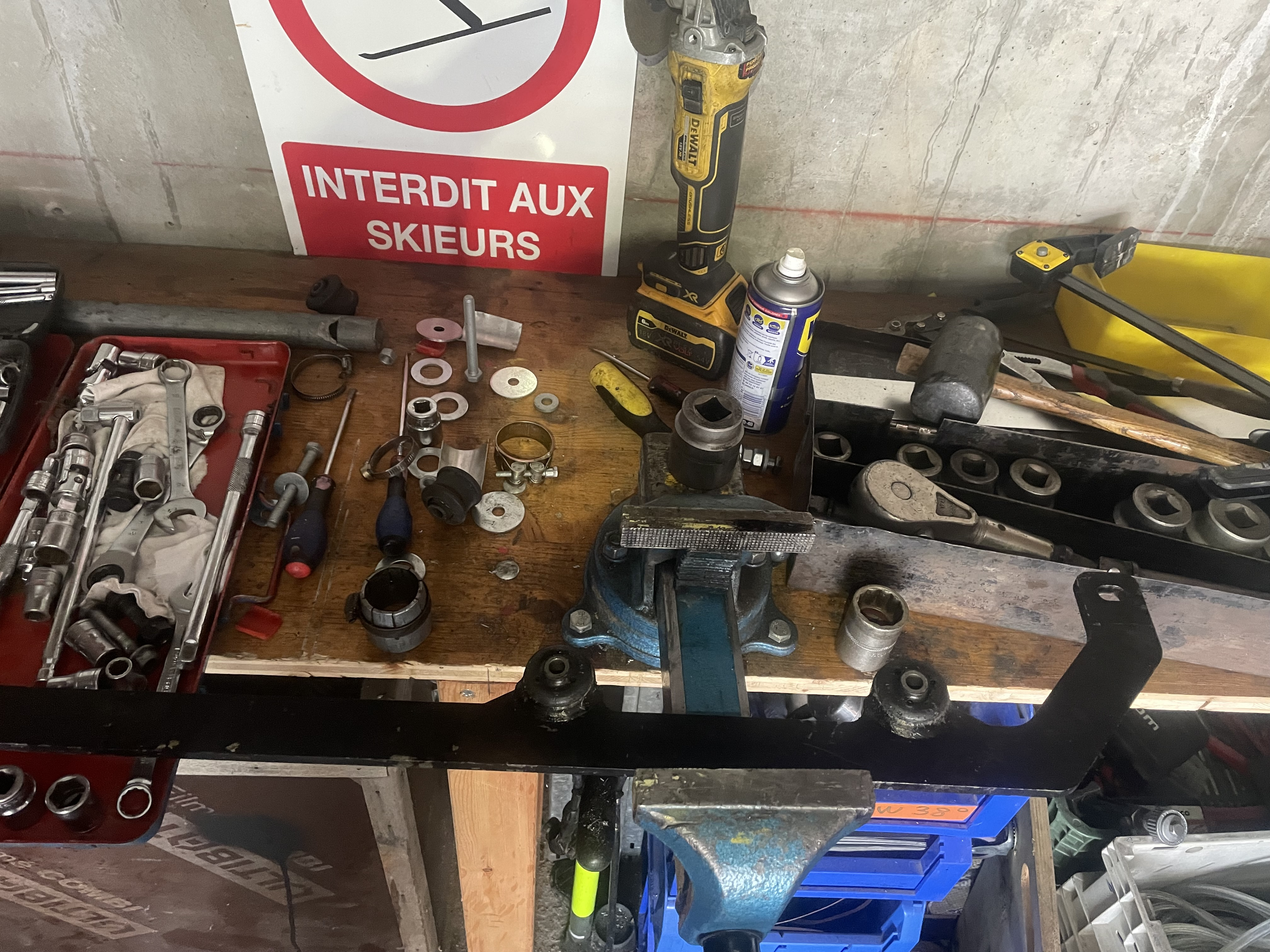

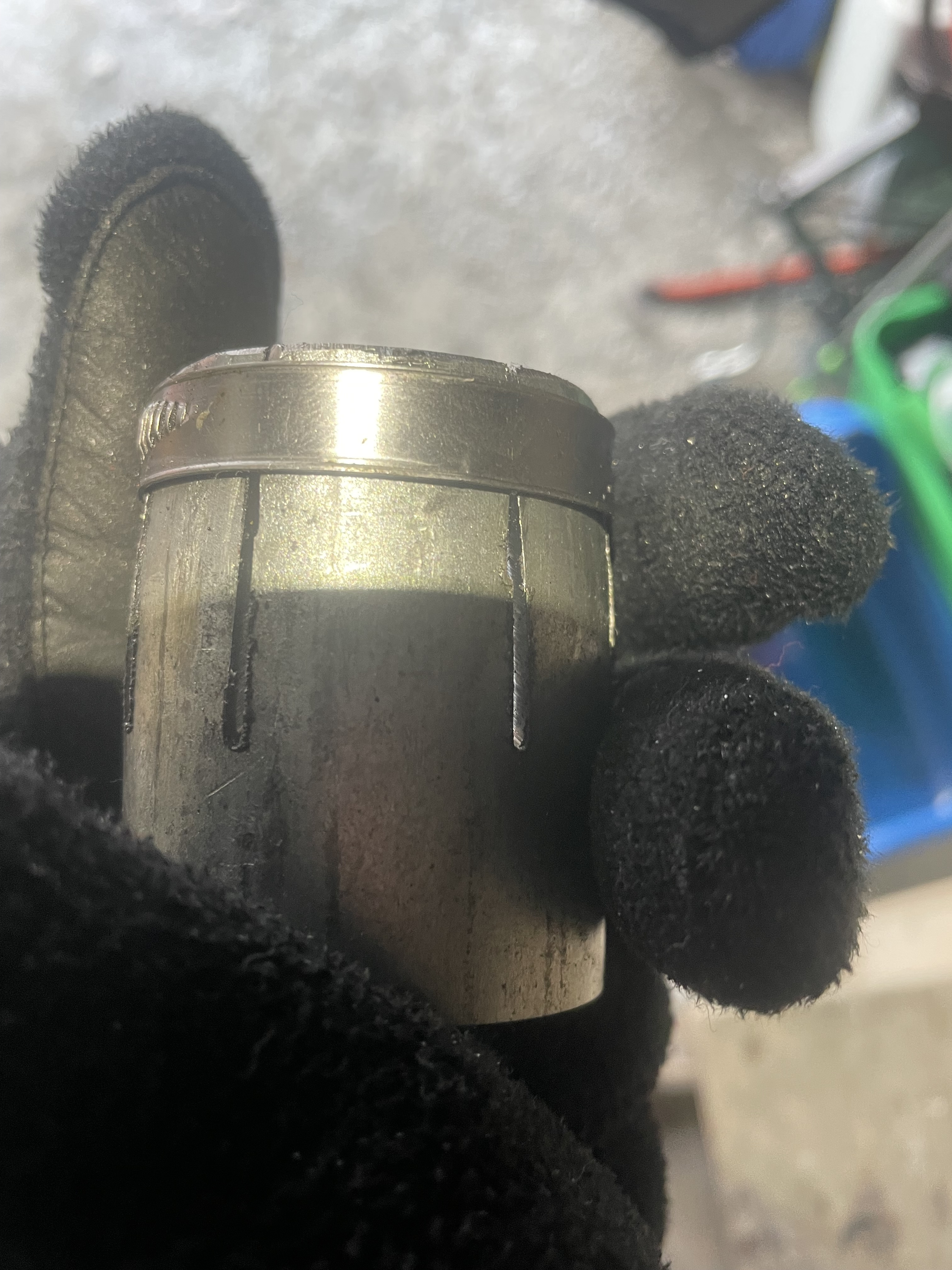

tu as tout remonté avec les nouveaux silentbloc mais as tu pu regarder ou tu en etais de tes 4mm de décalage que tu avais au tout départ avec tes piges ? ce point a pu être corrigé ?Alex73 a écrit : 11 nov. 2025 20:51 bonsoir,
demain commande de tous les Silentbloc de BT et remplacement ce week end , ensuite prise des mesures.
5 années que je recherche d'ou vient le problème et 4 mécaniciens sont passé ......
je suis bien sur preneur de tous conseils...
