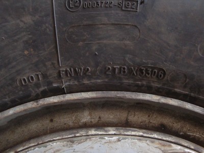

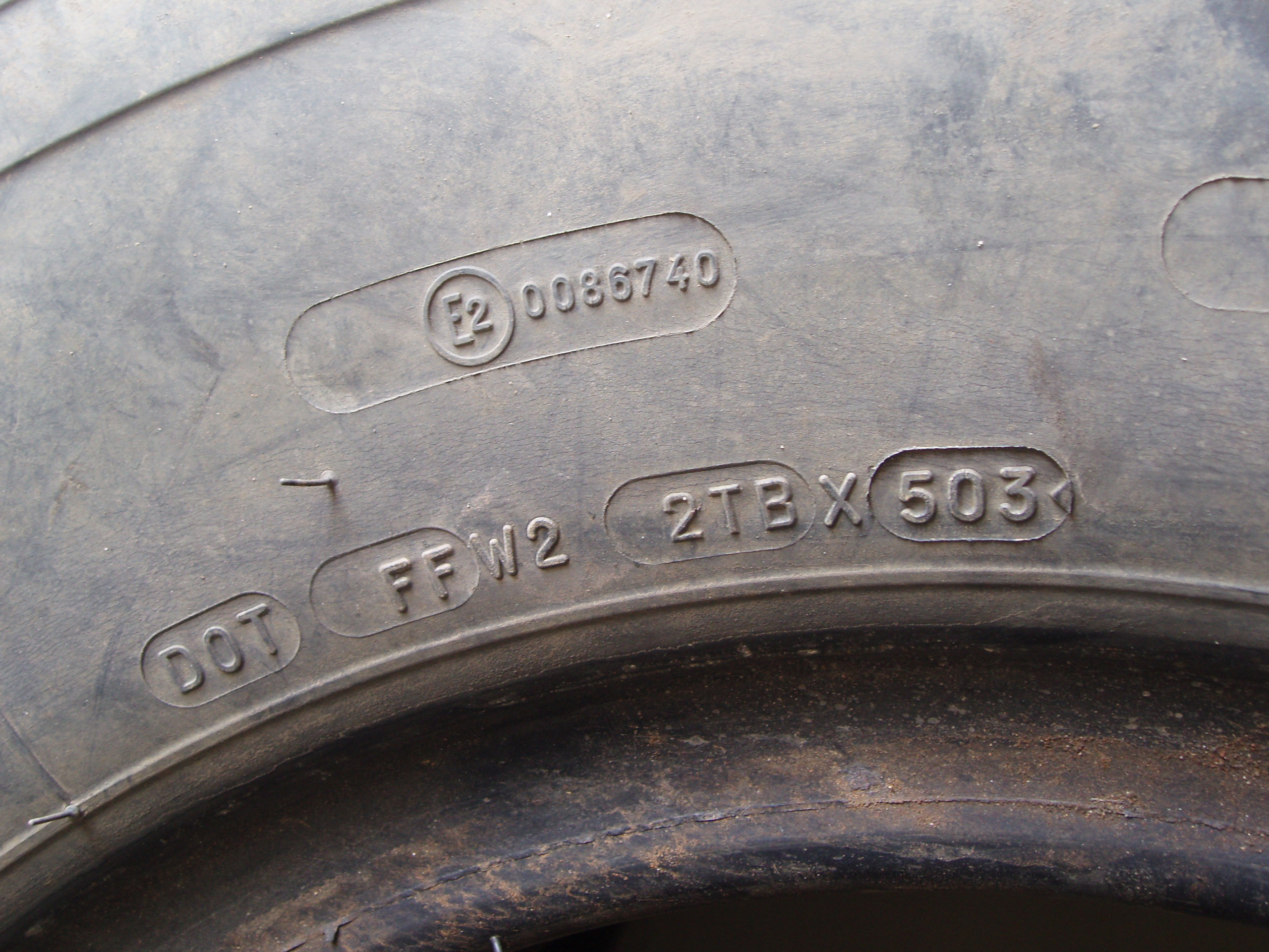

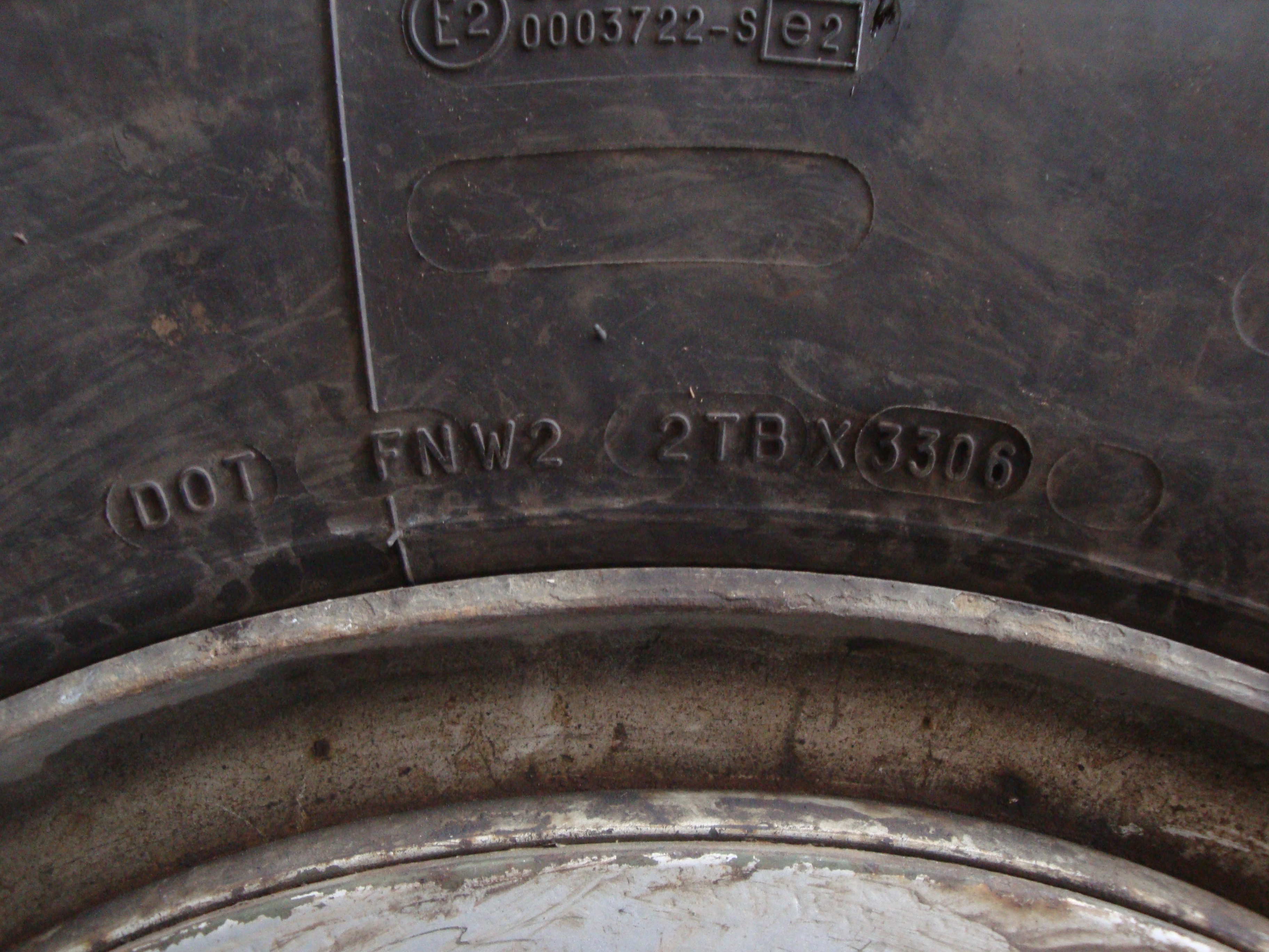

Pour connaître l'age d'un pneu il faut regarder sur ses flancs et chercher le numéro DOT :
Ce sont les derniers chiffres qui comptent il y en 3 ou 4; les deux premiers sont le numéro de la semaine de production, et le ou les chiffres précédents sont l'année de production. Les pneus d'avant 2000 n'ont que 3 chiffres.
Sur mon pneu en photo on a 503 : le pneu a été fait pendant la 50ième semaine de l'année 1993, la carcasse a 16ans.
C'est pourtant un pneu avec lequel j'ai roulé jusqu'à la semaine dernière, il me semble même que sur les 4 que j'ai changés il y en avait d'encore plus vieux :roll:
Tous ceux qui sont maintenant montés sur le camion ont 4 chiffres (c'est un minimum) et ont moins de 10 ans.

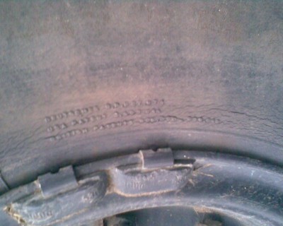

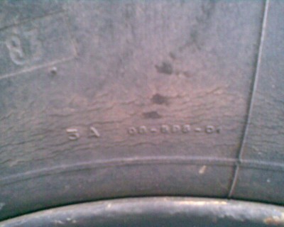

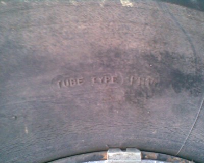

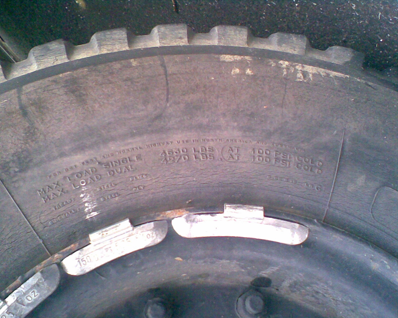

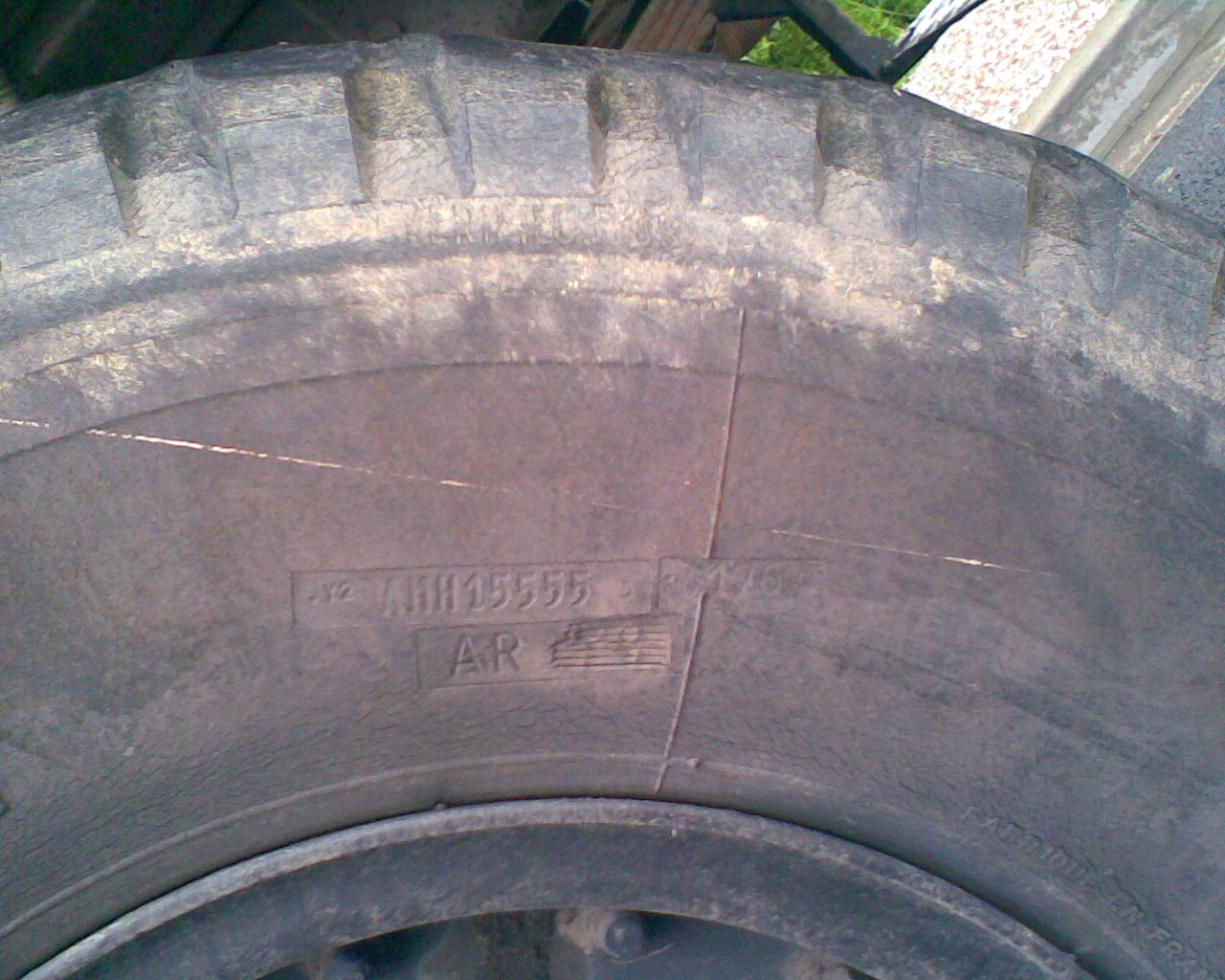

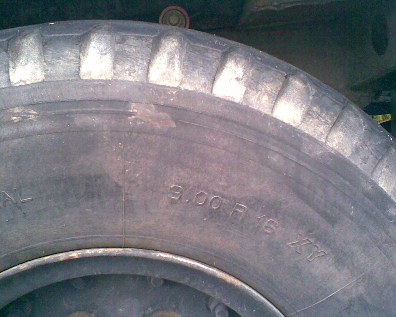

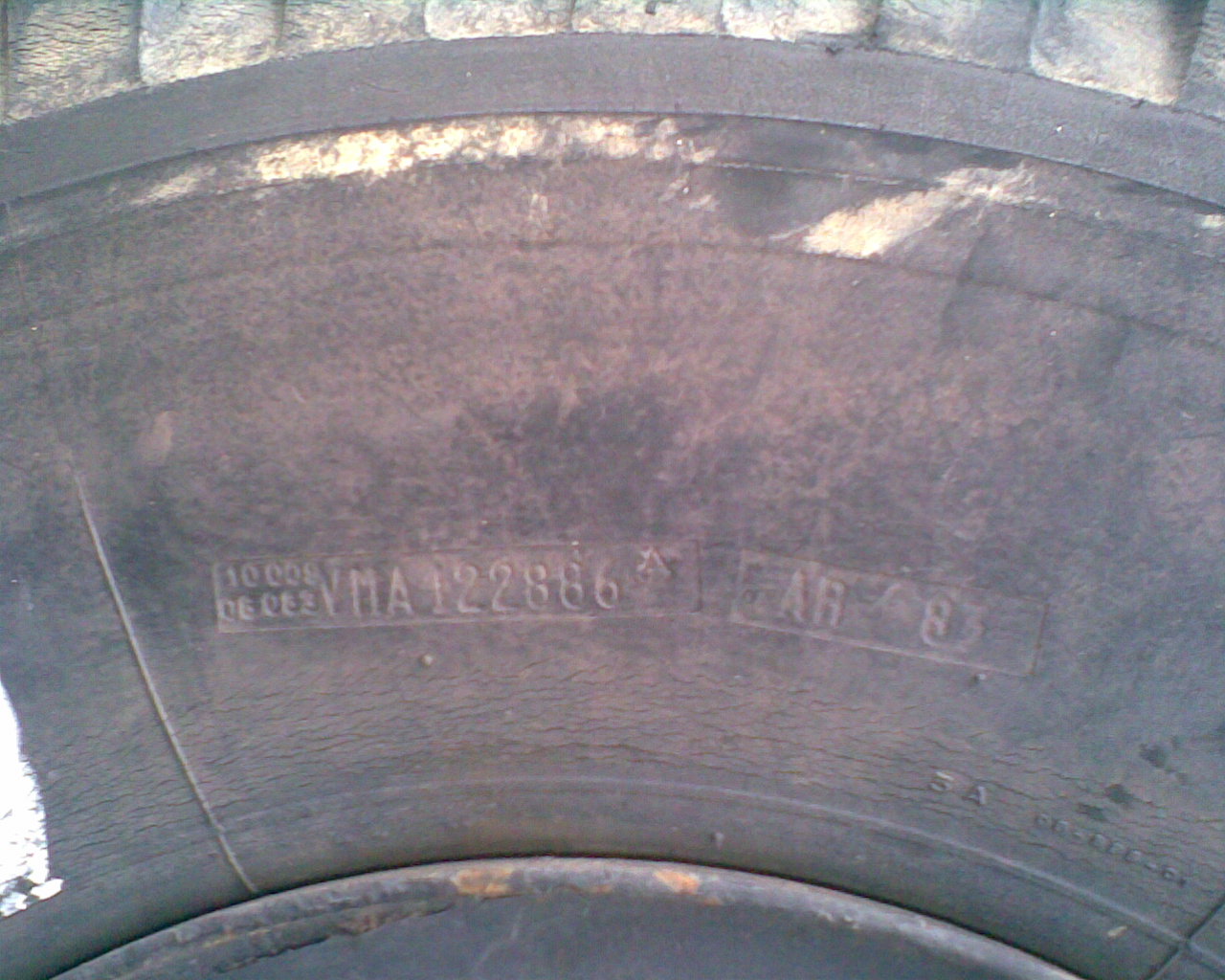

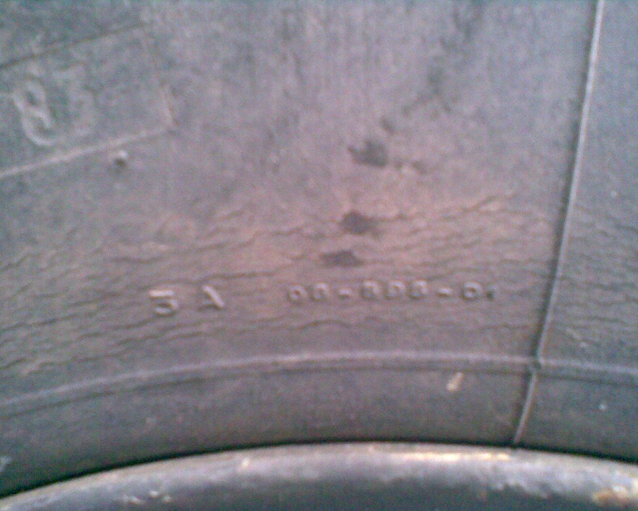

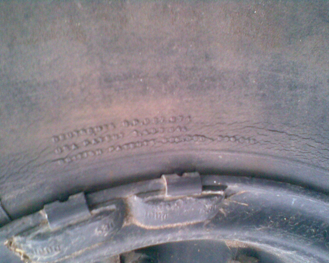

je suis aller voir mes pneus et oh grand desespoir ! il n'y a pas marqué DOT xxxxxx !!!
argh c'etait trop beau
j'ai qd même fait des photos
j'ai pris toutes les indications marquées à l'AV comme à l'AR
(déjà ils n'ont pas l'air de la même epoque :roll: )
si vous pouvez m'en dire plus, je suis preneur

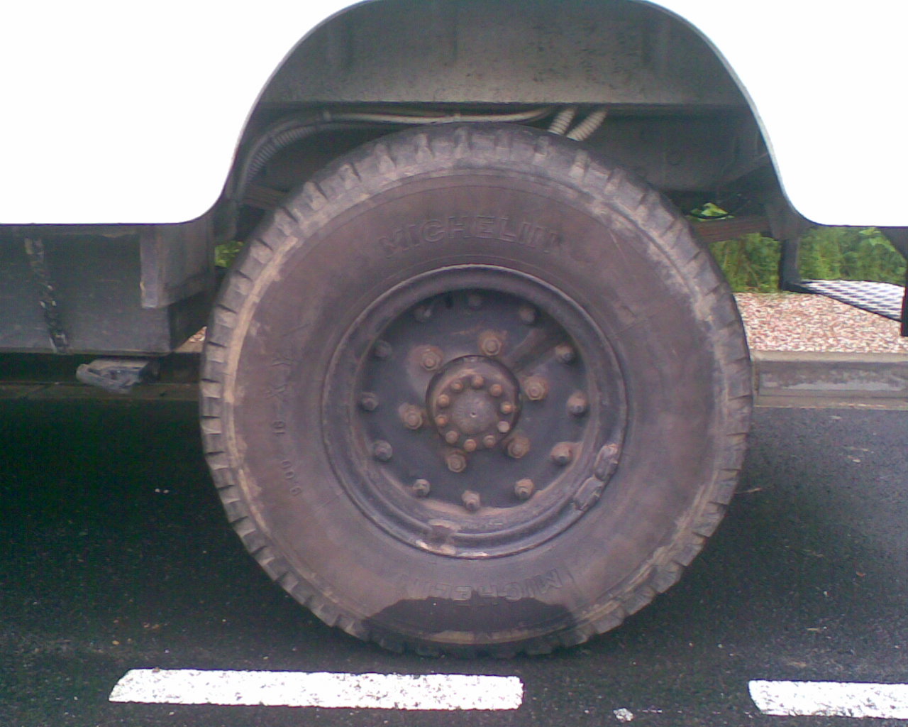

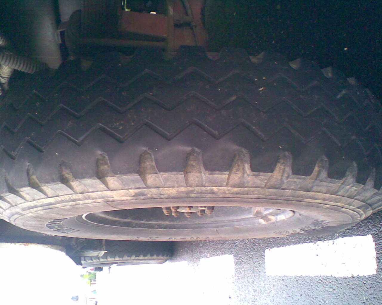

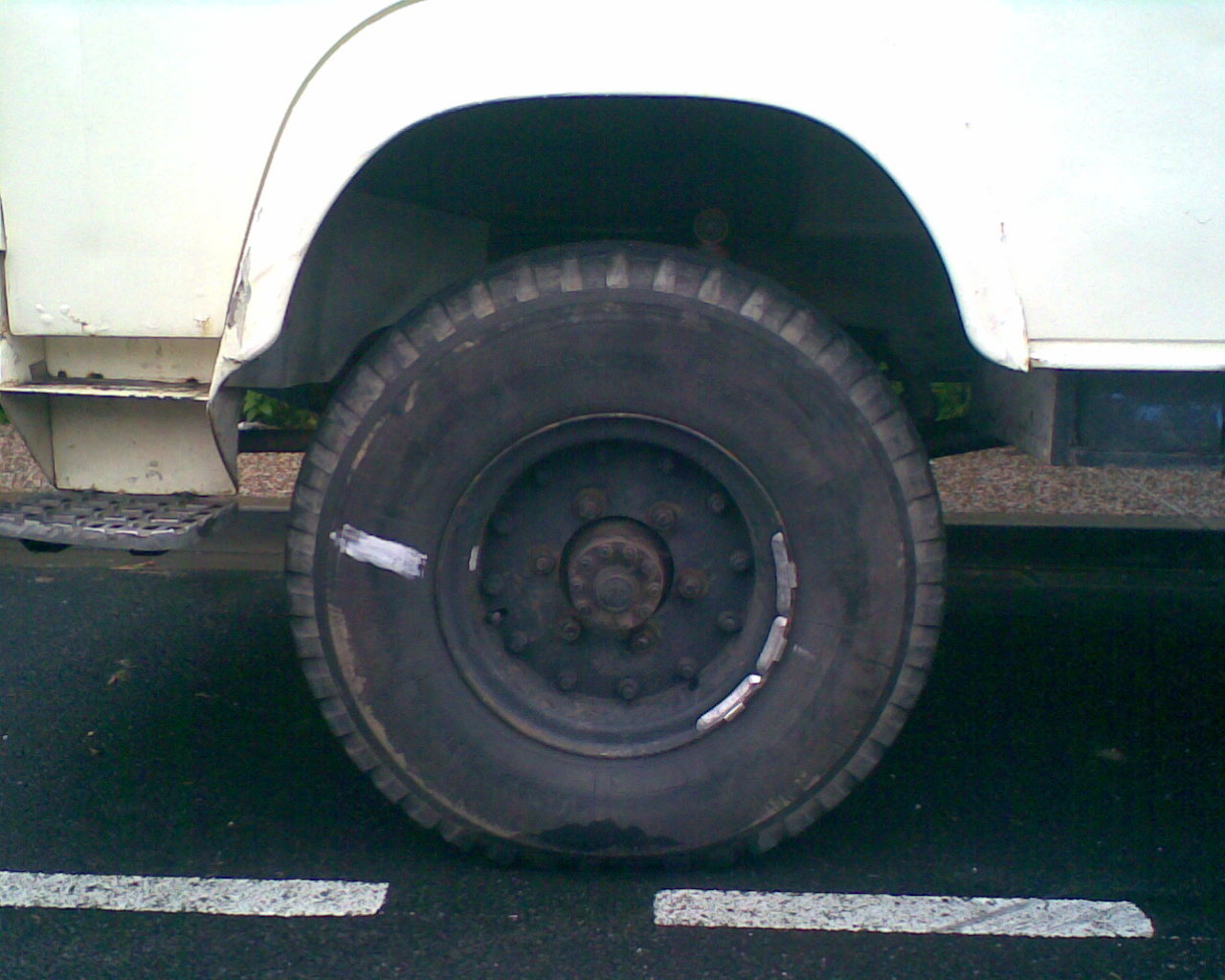

on ne voit pas trop la deformation, il faut passer la main sur la bande de roulement pour sentir des creux zé des bosses sur la roue AR
pour info je viens de passer ceux à l'AR à l'AV et vice et versa
roue AV (c'est la roue avec le pneu decentré)
roue AR
roue AR
mention AR barré -&gt; pneu rechapable???? quelle est cette mention?
mention AR barré -> pneu rechapable???? quelle est cette mention?

geo a écrit :je suis aller voir mes pneus et oh grand desespoir ! il n'y a pas marqué DOT xxxxxx !!!
As-tu vérifié sur les deux flancs? Sur mes pneus le DOT n'est que d'un côté, peut-être que c'est sur le flanc intérieur de tes pneus.
Je viens d'aller vérifier sur le camion et j'ai vu que j'ai inversé dans mes explications les chiffres qui indiquent l'année et ceux de la semaine. J'ai réédité le message plus haut et corrigé :wink:
33ème semaine de l'année 2006

geo a écrit :salut Dimitri, merci pour tes infos precieuses sur l'age du capitaine, heu non c'est des pneus dont on parle ici :D
bon bref merci pour le tuyau
MAIS oui ya un grd MAIS
Sur les miens non plus, il n'y a pas de DOT... enfin sur un ancien, c'est DOT 132 donc de 1992 et il présente les même déformations sur l'extérieur de la bande de roulement. C'est dû au carrossage négatif, c'est l'extérieur du pneu qui touche au sol pour "alléger" un peu la direction. L'usure est d'abord apparue d'un côté puis de l'autre et s'est accentuée très rapidement, il y a certainement un défaut de parallélisme... :(

oui le carrossage trééés positif du TP3 use prematurement les exterieurs des pneus AV :cry:
d'ailleurs se regle t il ce carrossage ?
(car hé hé avec ma DA :mrgreen: je n'ai pas besoin de ce genre de pirouette engenieuresque pour tourner le volant ..et les roues par la même occasion)
